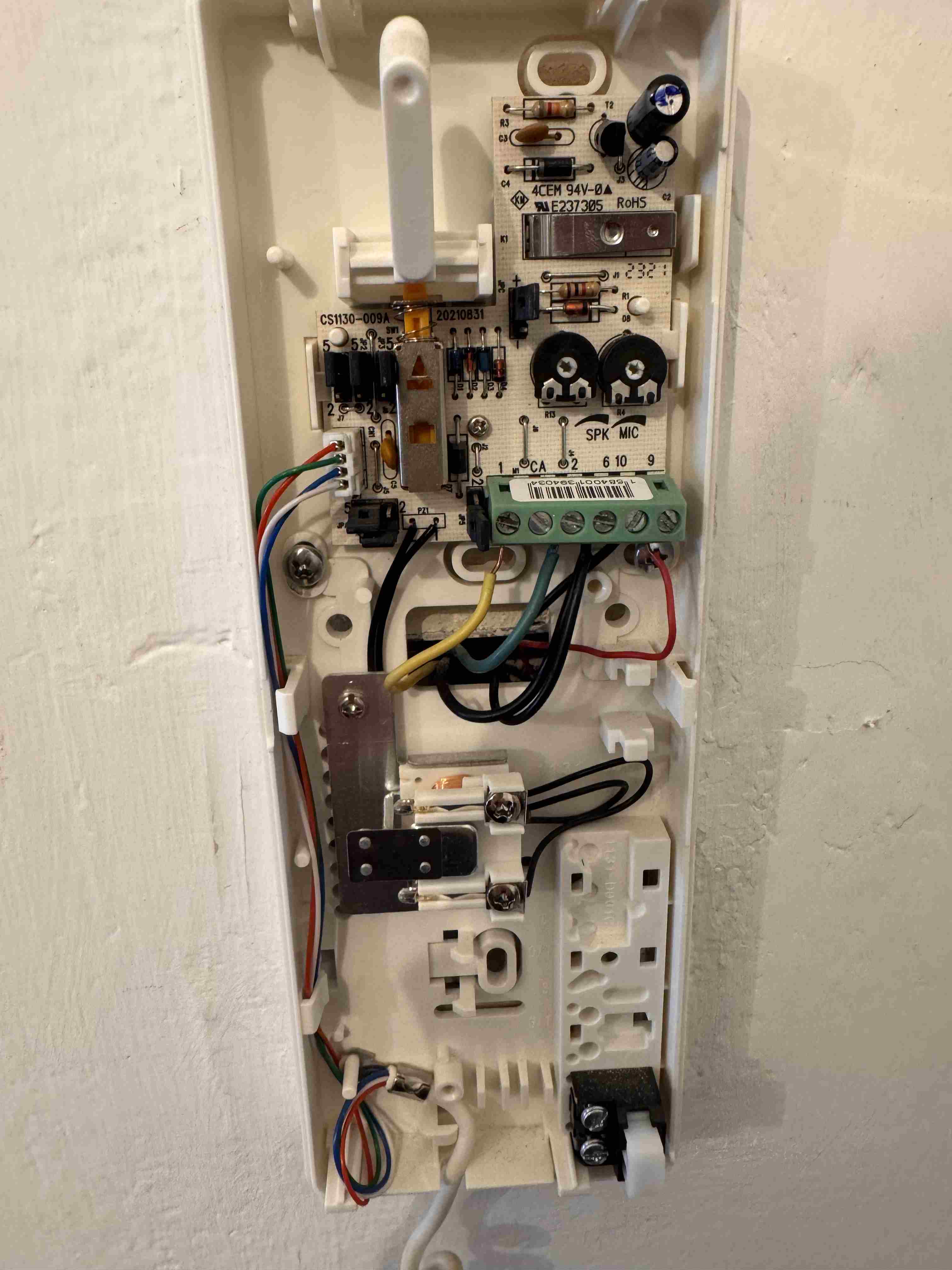

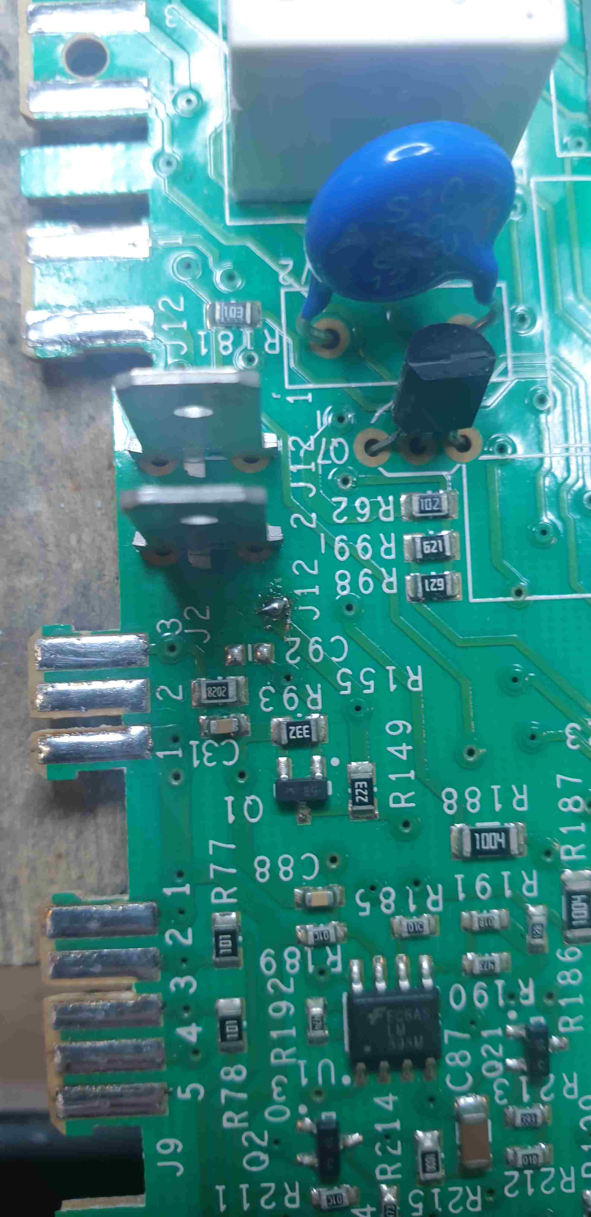

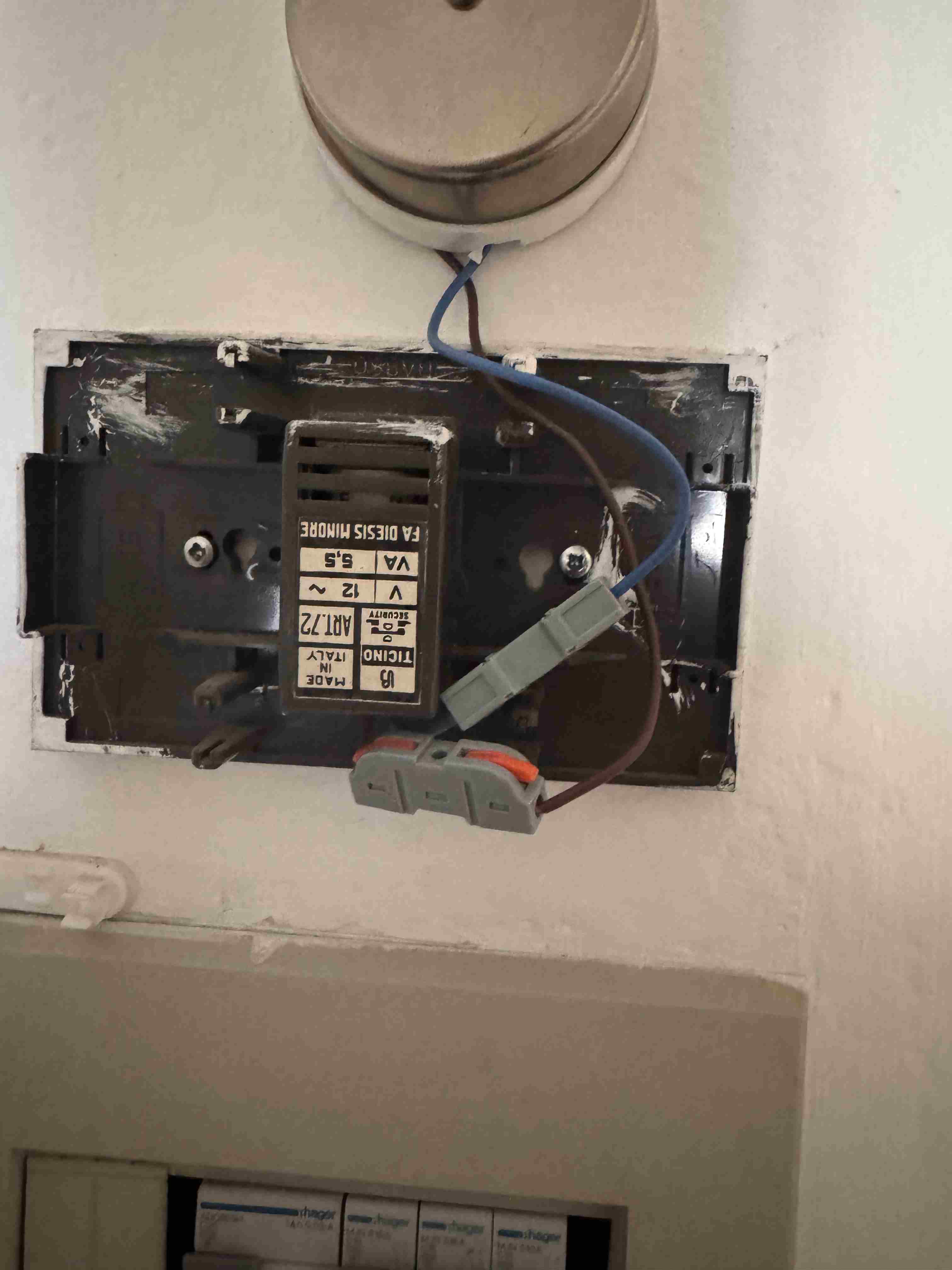

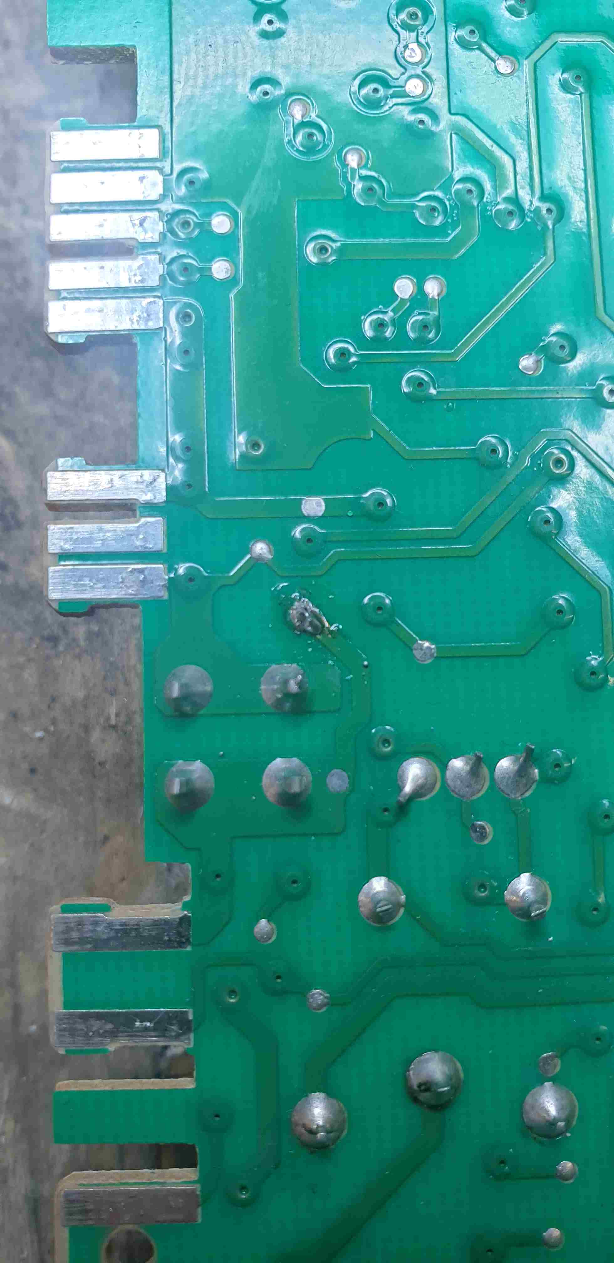

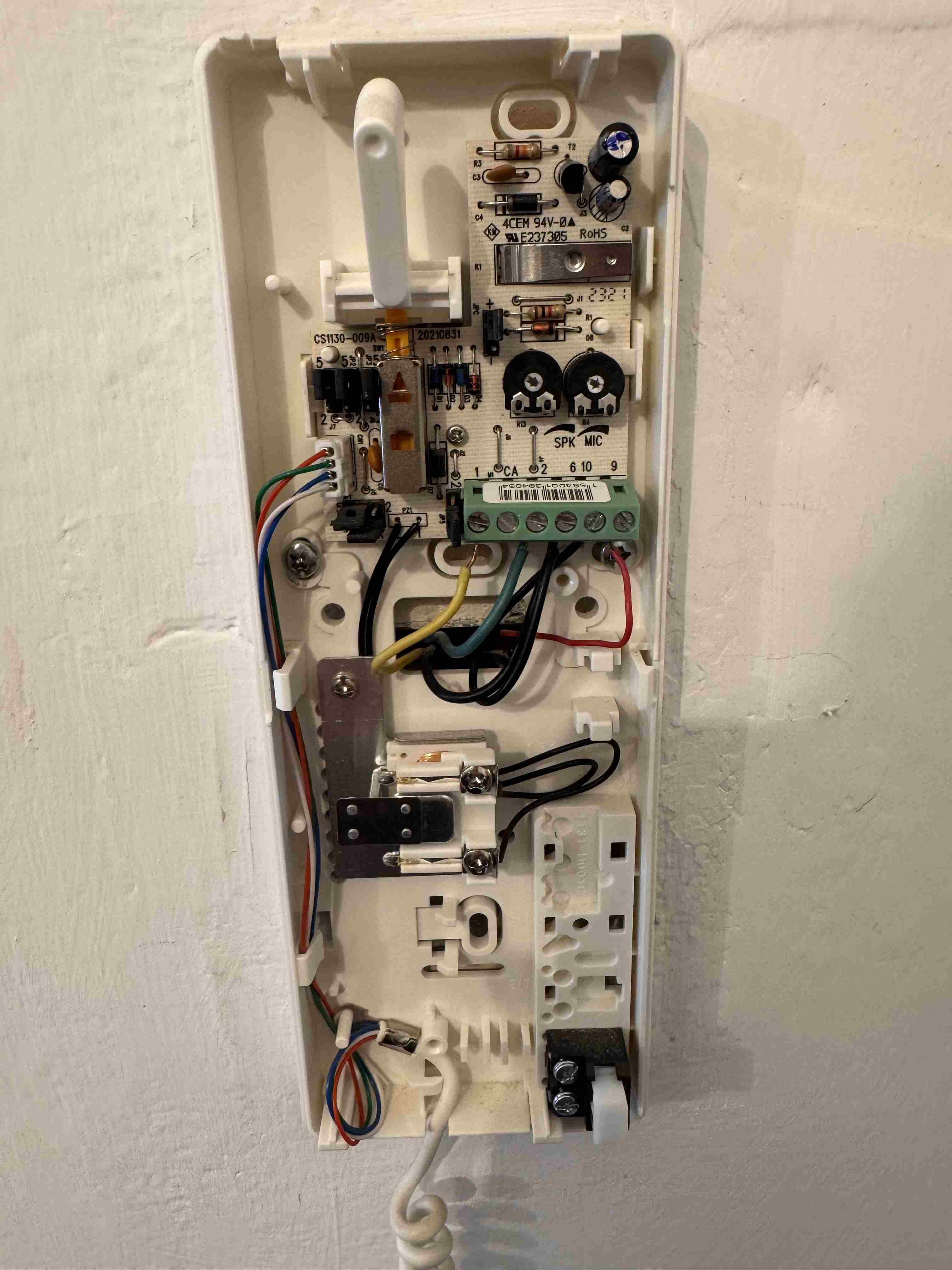

  1. Nell'ultima ora
  2. Alex7504
    ASCIUGATRICE HOTPOIN MOD. tcd851axeu
    Buone notizie il problema era sulla scheda dei passanti riferiti alla sonda NTC che ho cambiato e che mi era stato suggerito allego foto si vede dove ho fatto la stagnatura. il punto è lo stesso visto da sopra e da sotto della scheda. Precedentemente quando la facevo partire funzionava per 2 o 3 min e poi in errore e consumava circa 200 Watt ora non va in errore e dopo 30 sec. circa parte il compressore e consuma oltra 400 Watt la stò rimontando e la tengo in prova e vediamo se asciuga e se funziona sempre.
  3. giorgio17
    Impianto semplice termocamino scaldabagno
    Non confondere pompa di calore aria-acqua con aria-aria.Con duel locali puoi mettere un dualsplit che ormai costano anche meno di 1000 euro.
  4. Beppe754
    Ring
    Come si fa? Urmet 1131 grazie
  5. Simone Baldini
    Problemi con inverter Zucchetti 1HP HYD6000 ZSS HP
    Sul primo punto non ho ben capito, cioè se stai producendo 4 e stai consumanto 3, vedi 1 kW non costante in immissione? Sul secondo punto, è normale se la tenzione supera i 253V l'inverter stacca. Questo succede soprattutto quando le batterie sono piene e non hai carichi in casa quindi stai immettendo. Devi sentire il gestore di rete e segnalare il problema, zucchetti potrà fare poco. Sul terzo punto è normale che in prelievo avrai un residuo, avere zero assoluto è molto difficile, l'inverter cerca di inseguire il consumo della casa con produzione e accumulo, ma un minimo di sbalzi li avrai.
  6. Stefanolau
    Telecomando Genius
    Buonasera Ho installato per il cancello il kit faac Genius gbat 300 Il problema principale è il telecomando fornito (Echo TX4rc 433 MHz) che non comunica con la scheda Pur seguendo le istruzioni non ottengo risultati Cortesemente sapreste dirmi come posso fare per risolvere il problema Grazie
  7. Perché era ovvio che la dovessi aprire . come è ovvio che il portoncino non va sbattuto , ma accompagnato . . e l’unico rimedio è vedere se possibile rafforzare quello che ho descritto . Magari il braccio è registrato male e bisogna rallentare la spinta
  8. Ciao mrgianfranco, allora la serratura ha qualche mese di vita e all'inizio funzionava bene poi abbiamo serrato le viti di fissaggio del portone e ha iniziato a dare problemi. Poi sulla serratura non non sono presenti registri, le uniche parti che si possono regolare sono l'espulsore e lo scrocco ma se provo a regolarli faccendoli uscire di più per avvicinarli alla parte fissa, quando do l'apertura dal citofono si sente lo scatto ma non si apre.
  9. radi
    Impianto semplice termocamino scaldabagno
    Per il raffrescamento farei sempre in tempo ad aggiungere un condizionatore dove serve, diversificando i dispositivi per tale scopo oltre che a diversificare i consumi e a dividere la spesa..
  10. Leone2285
    ASCIUGATRICE HOTPOIN MOD. tcd851axeu
    Ciao Alex, quindi già hai acquistato quella nuova? Comunque da una ricerca sul web ho trovato che di sonde nella tua asciugatrice c'è ne sono due: una sul compressore e una sul filtro dell'aria. Comunque per quella del compressore puoi sempre confrontare i valori di resistenza tra la vecchia e la nuova. Tenendo la capsula tra le mani, quindi scaldandola, la resistenza deve abbassarsi.
  11. Oggi
  12. Ciao Stefano, scusa la mia ignoranza ma come faccio a vedere tutte le parti che hai elencato se la serratura è chiusa? Dovrei apririrla? Ma ho paura che possa saltare qualcosa. Poi perché se chiudo lentamente funzione invece se viene chiusa dal braccio a molla sbatte e si riapre?
  13. Modello e foto , grazie . ma si spegne quando viene utilizzato o quando è fermo ?
  14. Senza vederlo non è che si possa dire molto. Servirebbe sapere almeno il modello dello scaldabagno e/o sapere dove scarica (canna fumaria, etc). Puoi postare delle foto? Comunque sì, potrebbe essere benissimo lo scarico insufficiente e facendo come vuoi fare non risolveresti il problema
  15. Salve, ho uno scaldacqua a gas della Vaillant che si spegne quando c'è vento, volevo sostituire il copricaldaia con uno pù grande ma ho letto che potrebbe essere causa del comignolo.Grazie per l'attenzione .
  16. radi
    Impianto semplice termocamino scaldabagno
    Hai centrato nel segno, il camino ha il suo fascino ed io sono abbastanza tradizionalista, valorizzerebbe tutto l'appartamento nel contesto in cui si trova. Legna e cenere non sarebbe un problema, c'è spazio fuori. La stufa occuperebbe più spazio rispetto ad un camino incassato. Escludendo i termosifoni la spesa sarebbe alquanto contenuta credo, riscaldando eventualmente la camera adiacente in elettrico o con condutture ventilate nel controsoffitto. (Sogg/camera) Per la pompa, se dite che ha lo stesso prezzo potrei valutare e informarmi meglio ma ho visto dei prezzi esorbitanti!
  17. Nik-nak
    ASCIUGATRICE HOTPOIN MOD. tcd851axeu
    Sinceramente non lo sò che valore deve misurare. Vedi se sul componente è riportato qualche codice, e poi fare una ricerca in rete.
  18. Alex7504
    ASCIUGATRICE HOTPOIN MOD. tcd851axeu
    Nik-nak Grazie per la risposta, non riesco a fare i passaggi che mi indichi perché penso serva essere registrato nel sito. Allego foto esploso da altro sito che indica la sonda NTC che c è vicino al compressore, l ho già sostituita con la sua originale che a temperatura ambiente misura 13.1 K mi confermi che il valore è corretto ? Grazie Alex
  19. Livio Orsini
    Cassa acustica i
    Ma quel tuo mixer ha anche una sezione di amplificazione di potenza? Non è possibile avere le speciciche tecniche del mixer?
  20. Controlla le molle di spinta dei magneti se si fossero allentate . e controlla la piastrina mobile , che si carica quando viene chiusa la porta , se va a bloccarsi pelo pelo sulla piastrina spinta dai magneti . che o l’una o l’alta fa retreggiare la piastra spinta dai magneti e si apre la porta
  21. Livio Orsini
    Sensore reed
    Non è che si capisca molto. Se lo schizzi a matita su un pezzo di carta, in modo decente, si comprenderebbe meglio.
  22. Salve, credo che sia un problema di natura meccanica dove per risolvere puoi provare a regolare qualche registro se presente, oppure controllare se è installata secondo quanto richiede il costruttore (rispettate le varie distanze ecc..) la serratura è nuova o vecchia? magari basta una lubrificata al meccanismo che adesso a causa di polvere e sporcizia non permette ai vari leverismi di fare tutta la corsa e gli basta poco per farli sganciare aprendo
  23. Axel_W
    scelta lavastoviglie incasso
    @piergius: Chi è venuto a fare assistenza è un CAT indipendente e fa solo assistenza, non vende elettrodomestici. anche io non ho capito quale sarebbe il vantaggio di una semi integrata (che è una lavastoviglie da incasso con l'unica differenza che ha il pannello davanti e non sopra come quelle da incasso, quindi il pannello è più corto e si mette davanti, sotto al pannello comandi) in termini di durata, o semplicità di installazione. Se ho ben capito, se trovo una lavastoviglie da incasso con le cerniere sliding che siano adatte al mio zoccolo da 7 cm, e con il frontale adatto a montare un pannello 60x80, non devo fare grandi modifiche del pannello, semplicemente spostare i ganci dietro per adattarli alla porta della nuova lavastoviglie. Ci sono vantaggi in termini di prezzo o di durata per una semi-integrata rispetto a una a integrazione totale? Grazie.
  24. drn5
    Impianto semplice termocamino scaldabagno
    Eh...ma vuoi mettere il fascino dello scoppiettare del fuoco nelle gelide notti romane, il calore della cenere da smaltire, la simpatia della legna da acquistare e da stoccare. Come si può rinunciare a tutto questo?
  25. Ciao sono anche io orientato su una soluzione EZVIZ Cp7 con monitor aggiuntivo SD7. Che cavo mi consigli di usare? Considera che: - Ho 1 posto esterno (in portico coperto) e 2 monitori interni (vedi sopra: Kit CP7+SD7) - la tratta tra il posto esterno ed il primo monitor interno è c.ca 15 metri. la tratta tra i due monitor interni anch'essa di circa 15mt - Non vi sono tratte interrate (il cavo viaggerebbe da solo dal posto esterno al primo monitor interno e da questo al secondo monitor interno) Non vorrei sbagliare il cavo sinceramente e vanificare il tutto. Ho visto BTicino 336904 (per tratte interrate) e 336005 (per tratte non interrate) entrambi non schermati ma sono dubbioso per due motivi: 1) Si vende solo a matasse da 200mt e a me ne servono 30; 2) non è schermato ... andrebbe bene uguale? Ci sono alternative per un cavo di discreta qualità?
  26. Ciao a tutti, ho una problema con una serratura elettrica della CISA modello 16205-35 montata su un portone condominiale che si apre da sola alle vibrazioni tipo quando il portone sbatte in chiusura. Per questi motivo il portone spesso rimane aperto salvo che qualcuno lo accompagna delicatamente e rimane chiuso. Ho anche notato che se simulo la chiusura tenendo premuto l'espulsore, dando dei colpetti allo scrocco, la seratura si apre. Non so se sono stato chiaro...spero ci sia qualcuno che possa darmi la soluzione, magari con delle immagini per capire cosa devo fare? Ringrazio anticipatamente chi mi aiuterà.
  27. Jacksoft87
    Philips CM8833 accende ma sovraccarica un res.
    Ciao, R475 è quella che ho sostituito e che si surriscalda, C476 pure lo sostituii già perché era in corto, R330 (6.8M dal codice colore) e R476 sembrano ok. Ho dissaldato i pin 3 e 5 di T402: il PIN 5 non è in corto, il PIN 3 non da nessun valore né in impedenza, né in modalità diodo, è come se fosse disconnesso. Noto solo che rispetto la scheda disegnata nel service manual sembra diverso sia il pinout che le piste sotto T402. Ho rimosso TS476 e non sembra in corto, così come il TDA2658. L'unica cosa che non ho ancora provato è U/Syst. Come lo individuo? Grazie mille!
  1. Carica più attività
