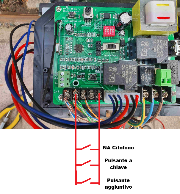

  1. Nell'ultima ora
  2. simuffa
    Cancello scorrevole Vevor
    Ciao, le istruzioni che ho trovato su internet sono veramente pietose, ma il collegamento corretto dovrebbe essere questo:
  3. Riccardo Ottaviucci
    Ultravox Caravaggio 20C
    quello sulla PY88 mi pare che sia un'impedenza,puoi cambiare il tubetto isolante. Quello sulla PL500 puoi cambiarlo lo stesso,anche se non credo sia lui a scaricare. I maggiori imputati sono il cappuccio sulla DY87,il suo zoccolo e il rocchetto EAT. Eppoi devi smetterla di aprire discussioni su questi argomenti che non fanno altro che affossare il coltello nella piaga ......🤣
  4. Buonasera ho dovuto installare tre alimentatori luci led cucina forniti dai mobilieri e li ho collegati in parallelo facendo il collegamento direttamente sui loro morsetti a molla. Essendo piccoli ho fatto fatica ma il collegamento mi è sembrato decente. Mi è venuto il dubbio però che questa cosa non sia ammessa dal costruttore ( non ho mai avuto la scheda tecnica) e che quindi ci possano essere problemi di garanzia. Inoltre è possibile che per la potenza di questi alimentatori ( nemmeno un ampere) se il collegamento non fosse ottimale ci sono rischi di surriscaldamento e incendio? grazie
  5. kuki2025
    fotovoltaico off grid 4 pannelli x 24v
    buongiorno voglio prevedere un sistema off grid su un rustico isolato ben esposto a sole a sud con una falda del tetto inclinato. riesco a mettere 4 pannelli da 450w (circa 175cm x 115cm) a quel punto vorrei poter utilizzare una piastra a induzione 2 fuochi) 2000w a massima potenza 1 fuoco e meno di 3500 totali. di certo starò attento e non andrò mai a utilizzarla a massima potenza. altre utenze elettriche che utilizzerò sono di poco carico e sporadiche calcolando che alla fine l'induzione è quella che "succhia di più" ma che a dir tanto utilizzerò per 20 minuti la mia domanda è: abbinando 4 x 450w di pannelli 24v a quel punto mi serve regolatore di carica mttp 80a + inverter e avrei pensato a un 4000w per stare abbondanti. poi una batteria 24v x 150 / 200ah e qui già mi sorge un dubbio. come mai e cosa cambia, che ho visto lifepo4 magari sugli 800/1000 euro e poi invece ce ne vedo da 3000 euro? per capirci quelle da 1000 euro sono rettangolari tipo auto, quelle da 3000 sono come degli armadietti. mi potete spiegare? grazie inoltre esempio base base, se pannelli mi stanno dando 1500w e io ne chiedo 2500w, con inverter 4000w non ho problemi e quindi viene richiesta 2500w dalla batteria nel mentre si sta ricaricando di 1500w dai pannelli? corretto? ultima domanda, lungo i collegamenti pannelli ---> mttp/inverter mttp/inverter ---> batteria mttp/inverter ---> ciabatta o prese c'è necessità di un'interruttore? bipolare/unipolare? c'è necessità di differenziali magnetotermici? grazie
  6. Oggi
  7. Approfitto della tua disponibilità per fare un altra domanda. Le due luci nel pannello di comando mi pare una gialla e una verde cosa indicano? Mi pare che quando funzionava la caldaia a volte si accendevano mentre ora non si accendono.
  8. Ciao ardrobe grazie dei consigli.penso di aver collegato i terminali della scheda di accensione come erano prima. Al limite se non faccio danni posso provare ad invertirli. Poi mi dicevi del pulsante nero dietro la pompa . Mi domandavo cosa era. Istintivamente ho provato a pigiare il pulsante ma non succede nulla. Mi sapresti dire che componente c’è all’interno a cosa serve e se magari possa essere causa del malfunzionamento. Grazie
  9. kokagio
    Pannello da sostituire
    Buongiorno, ho un pannello fotovoltaico da 380w da sostituire, dopo varie ricerche on-line hotrovato questo simile ma una cosa non mi torna, nella descrizione mettono 24v.. e non mettono la scheda tecnica, anche ricercando in internet non la trovo, sapete dirmi se questo è equivalente a quello mio recente? Allego foto della scheda tecnica di quello in mio possesso e quello da acquistare
  10. danielebobbo
    Cancello scorrevole Vevor
    Buongiorno, ho installato un motore per cancello scorrevole Vevor, tutto funziona bene solo che vorrei collegare l'apertura anche da videocitofono, il mio un Urmet ha contatto NO, e anche un pulsante esterno e/o un selettore a chiave. Allego una foto della scheda, gentilmente qualcuno mi sa dire i giusti collegamenti da fare, grazie.
  11. Ce l'hai le istruzioni dell' LNB? Oppure mi dici marca e modello? Devo capire come sono numerati i canali e a che frequenze corrispondono. Qui ho confuso io, scusami, il primo canale in SCR/dCSS è sui 1210MHz. Ora, non so come ragiona il tuo strumento, ma prova a impostarlo così: canale 0 e frequenza 1210MHz.
  12. ALLUMY
    Alimentatore da problemi
    Esatto Questo dipende dalla potenza nominale del trasformatore, ma in linea di massima siamo sui 20..30ohm per un trafo da 50VA e sui 30..50ohm per un trafo da 25VA. Da valutare anche un relè temporizzato per bypassare l'ntc, per non tenerlo inutilmente caldo dopo aver svolto il suo compito (può arrivare anche fino a 200°C!) ed avere la maggior efficienza possibile dal trasformatore.
  13. Alessio Menditto
    Motori frigo bar
    Si è la cosa migliore, e dicci come fa la verifica che possiamo poi discuterne.
  14. drugo66
    OPC UA: macchina Server o Client verso MES?
    Ciao, come per pigroplc, abbiamo sempre usato il PLC come OPC UA server, per lo più Siemens, solo una volta una marca diversa, che non mi ricordo, con cui ho tribulato non poco per mancanza di conoscenza; direi fra le 20 e 30 volte in tutto, poche variabili in scambio e quasi sempre le stesse (stato e modalità macchina, contatori dedicati, gruppi di allarmi), ma sempre con PLC come OPC UA server.
  15. Dumah Brazorf
    Alimentare piccola luce notturna con batteria 18650 in serie
    se è tanto minuscola levala proprio la batteria interna. l'importante quando colleghi celle in parallelo è che abbiano la tensione il più possibile simile.
  16. salve a tutti.... ho acquistato diverse luci notturne a batteria (in foto); è possibile, per non doverle ricaricare frequentemente, alimentarle singolarmente con una 18650 in parallelo alla minuscola batteria interna? grazie
  17. puma87
    Consiglio lavatrice dall alto acquisto
    Da quello che ho visto, le Midea a carica dall'alto hanno il cotone che arriva fino a 60 gradi e poi, a parte, un programma che dovrebbe chiamarsi igiene, oppure vapore etc. Ecco, quest'ultimo programma dovrebbe essere di fatto il cotone alla massima temperatura, anche se ormai le lavatrici non arrivano a 90 o comunque si fermano poco prima...
  18. frapenas
    Ultravox Caravaggio 20C
    Ciao, finalmente ho avuto il tempo di guardarci con calma e ho risolto il problema dell'audio basso. C'era un corto accidentale nella zona evidenziata in rosso: Ora è a posto! Grazie per l'aiuto! 🙏 Ultima cosa: se monto la gabbia attorno all'EAT a caldo a volte fa delle leggerissime scariche, non visibili ad occhio ma sullo schermo si. Posso anche non montarla? Potrei rifare i due cavi che vanno ai cappellotti della PCL504 e PY88? Grazie
  19. Cerco firmware per TV Telefunken mod. TE32269S27YXD con scheda 17MB140 per pannello VES315WNDB - 2D - N21 grazie.
  20. manfranc
    Alimentatore da problemi
    Ciao ALLUMY Grazie di avermi risposto in effetti si tratta proprio di una ciabatta nuova, questa alimenta il tutto, dunque se ho ben capito, dovrei inserire una NTC sulla fase della 220 del trasformatore, da quanti Ohm mi consigli di mettere?
  21. click0
    contatore dell'acqua radio
    le batterie non sono "eterne", oltre ad un consumo dovuto all'uso la batterie (di qualsiasi natura essa sia) "perde energia" invecchiando infatti, riportano (o sulla confezione o sul corpo stesso) la data di "scadenza" (o di produzione)
  22. pigroplc
    OPC UA: macchina Server o Client verso MES?
    Noi sviluppiamo applicazioni nell'alimentare, automotive, elettrodomestico, meccanica pesante e altro. In tutte le applicazioni di interfaccia con MES il PLC è sempre OPC UA server. Penso che la funzione di OPC UA Client sia possibile a livello di PLC, non ricordo se viene richiesta un licenza, almeno parlo per Siemens. Non so per altri.
  23. pigroplc
    Pagina subordinata da una memoria sul PLC
    Dim puntatore puntatore = 0 'anche se non serve te lo metto per capire If SmartTags("Ingresso 1") Then puntatore = puntatore +1 'statements End If If SmartTags("Ingresso 2") Then puntatore = puntatore +2 'statements End If If SmartTags("Ingresso 3") Then puntatore = puntatore +4 'statements End If If SmartTags("Ingresso 4") Then puntatore = puntatore +8 'statements End If ' così hai la combinazione binaria del case qui sotto (da zero a quindici) 'Please replace all sequences which are enclosed with '_' by your own code. Select Case puntatore Case 1 ActivateScreen "ScritturaProgramma_1", 0 Case 2 ActivateScreen "ScritturaProgramma_2", 0 Case 3 ActivateScreen "ScritturaProgramma_3", 0 ' eccetera Case Else ActivateScreen "PaginaCheDiceProgrammaNonEsistente", 0 End Select
  24. Ganimede77
    Cuscinetti sangiorgio sen 1020d
    Ekko, così torna. Pare non sia disponibile come ricambio in quanto la vasca è saldata, c'è l'intero gruppo vasca/cesto(cuscinetti/paraacqua/ecc. come unico blocco https://figevida.it/vasca-per-lavatrice-lavatrice-70le503-7111308,FREESSWJVR.html
  25. Mattia Spoldi
    Pagina subordinata da una memoria sul PLC
    non è niente di complicato, crei un nuovo script, dentro ci metti un case (o una serie di if then else) collegato alla tua variabile, in base alla variabile chiami un activatepage diverso, poi richiami il tuo script alla pressione del pulsante
  26. mistertv
    LG Flatron M227WDL
    Verifica i livelli di tensione ai pin del connettore P1101 riportando le misure in st-by, in accensione e quando compare il difetto.
  27. pavona61
    Motori frigo bar
    Va bene,grazie,vedo se trovo un'altro tecnico e sento che mi dice,saluti
  1. Carica più attività
