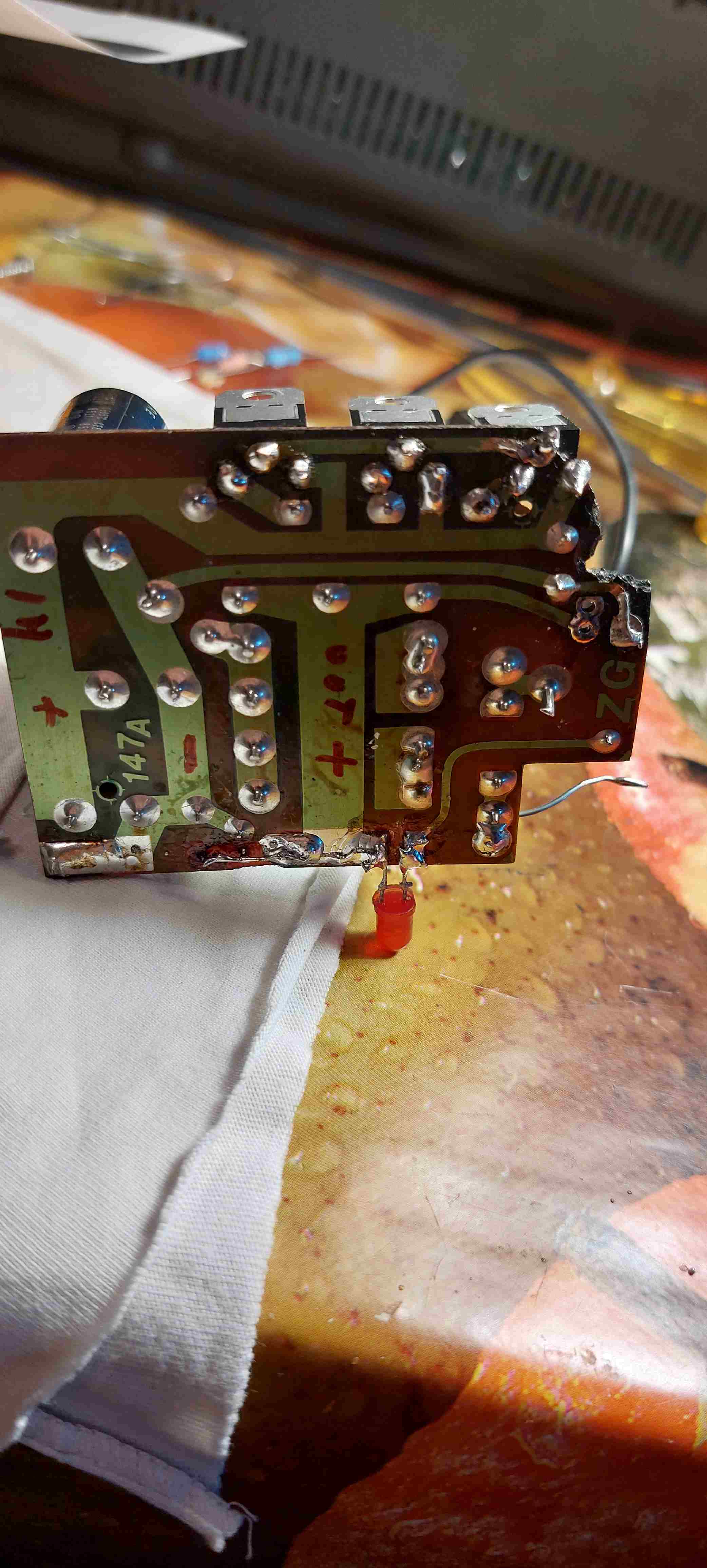

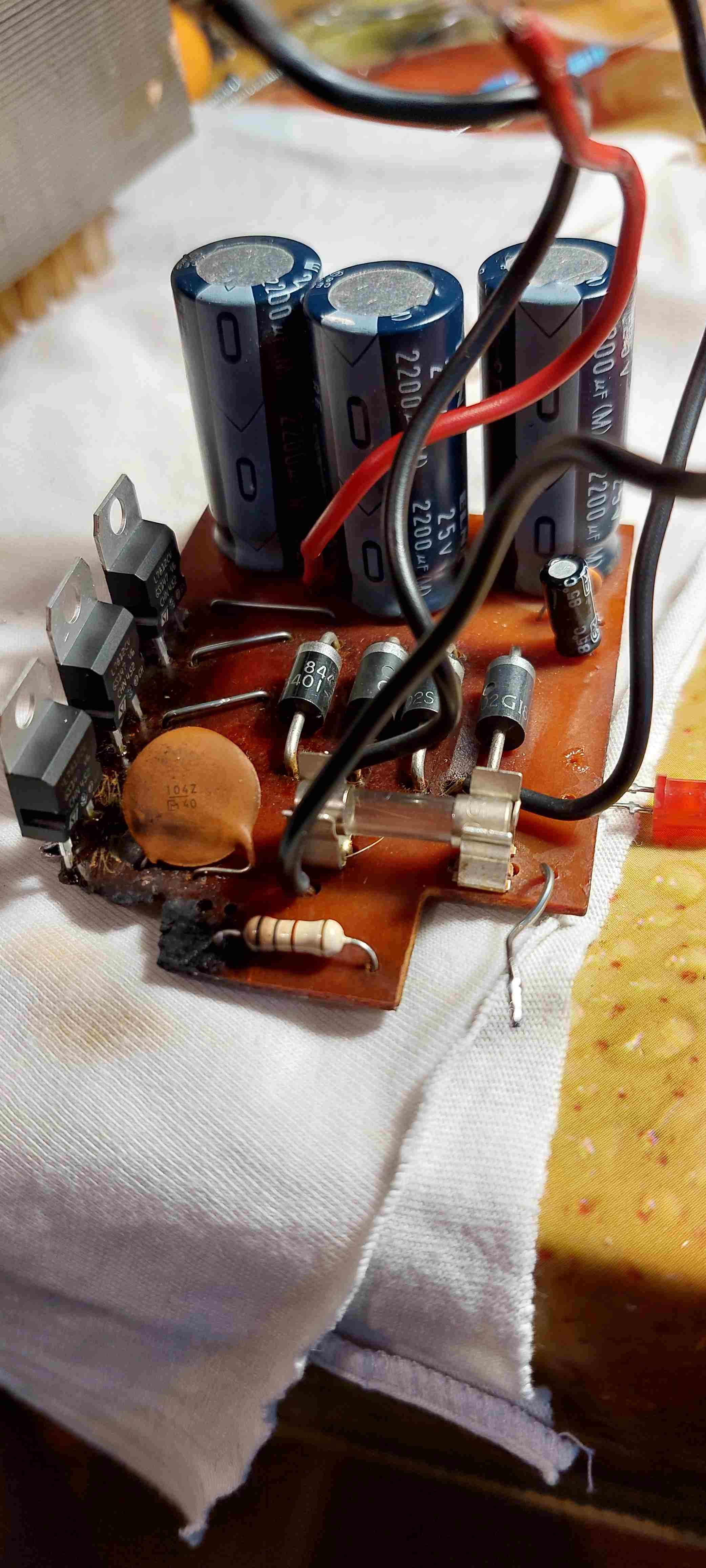

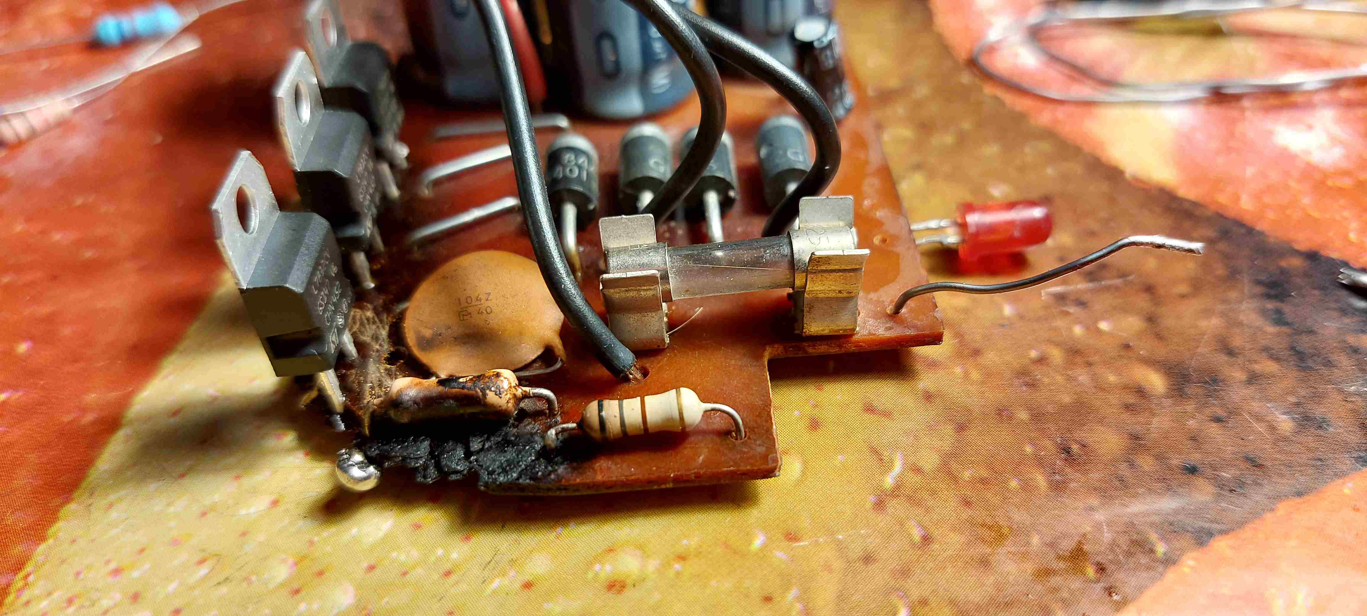

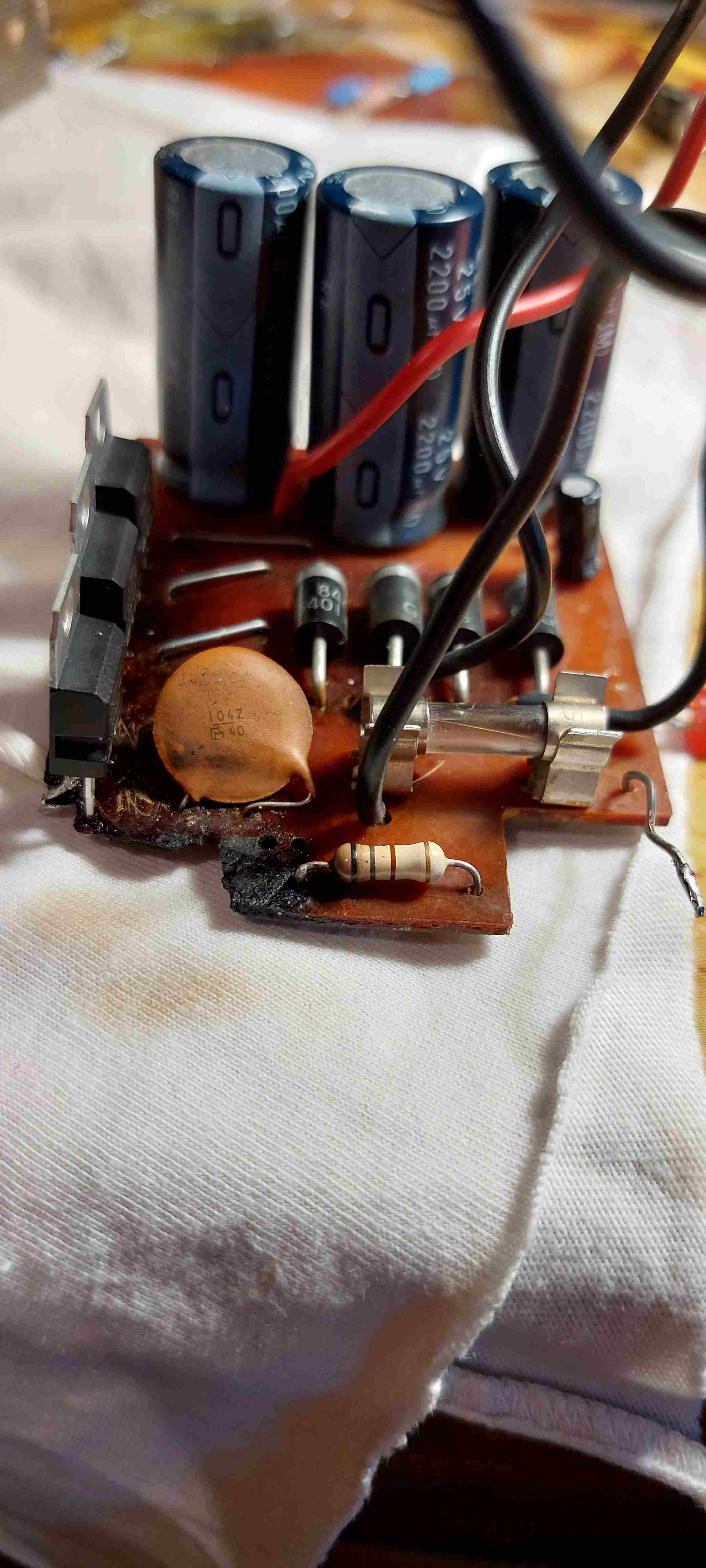

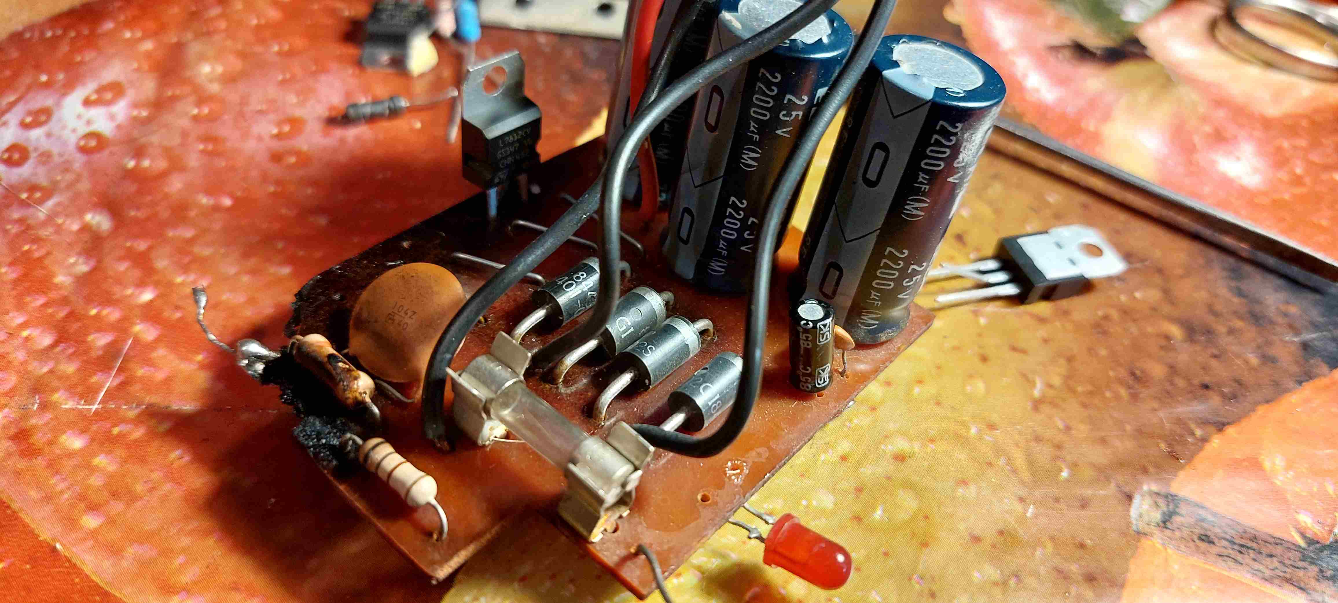

alimentatore stabilizzato Zetagi mod.147
Sergio Blascovich ha risposto a Sergio Blascovich alla discussione in Elettronica Fai da te
ti ringrazio dell'interessamento, guardando lo schema sembra che non sia uguale al mio alimentatore perche' il led sul mio, un capo va diretto al positivo senza la resistenza R3 . mentre sempre sul mio la resistenza la trovo che va al negativo. Ho montato i tre regolatori di tensione ora non so come collegare le altre due resistenze, inoltre sul mio i valori delle resistenze non mi sembrano uguali a quelle dello schema, allego foto, grazie per la risposta. -
Condizionatori dual hisense
giorgio17 ha risposto a Santino Trimarchi alla discussione in Componenti Climatizzazione
Se metti il modello forse si riesce a capire se hanno qualche sistema tipo apertura finestre per poter spegnere solo la macchina interna.Sempre restando a quello che ha detto Alessio. -
Alessio Menditto ha iniziato a seguire Condizionatori dual hisense
Condizionatori dual hisense
Alessio Menditto ha risposto a Santino Trimarchi alla discussione in Componenti Climatizzazione
I clima inverter per definizione, sono fatti per rimanere “sempre accesi”, è nel sempre acceso il risparmio. Ovviamente se la camera rimane vuota per parecchio tempo, è giusto fermarlo, ma se gli ospiti entrano ed escono spesso non è una cosa fatta bene. Capisco comunque il tuo problema, aspetta pure pareri. -
Sostituire illuminatore LNB con SCR
ALLUMY ha risposto a sevenhouses alla discussione in Impianti SAT
Scusa mi era sfuggito questo dettaglio. Verifico se il modello che ti avevo consigliato ha due ingressi, perché se ne ha uno solo (ormai sono tutti così) non hai molte alternative all' SCR, ok? Volendo ci sarebbe il sistema if-if ma ti ci vuole un LNB di tipo statico e programmato sulle frequenze che desideri. Peccato che ogni tanto le spostano e ogni volta che succede lo dovrai smontare e fare riprogrammare, ed è una rottura di p.... Ma perché hai deciso di abbandonare il sistema SCR che da anni si usa tranquillamente ed è affidabile? Solo perché è il tuo decoder che non va bene? - Oggi
Santino Trimarchi ha iniziato a seguire Condizionatori dual hisense
Condizionatori dual hisense
Santino Trimarchi ha inserito una discussione in Componenti Climatizzazione
Salve a tutti e buona sera, Ho un Condizionatore dual hisense in un B&B e faccio due camere diverse camera 101 e camera 102, esiste un Moto che quando tolgo il badge della stanza 101 si spegne il condizionatore, e nella stanza 102 rimane acceso, o viceversa -
Ferro rowenta non eroga vapore
jack-vc09 ha risposto a jack-vc09 alla discussione in Piccoli elettrodomestici
Sembra proprio lui il problema, su Internet la trovo completa lunedì vedo in zona e se non lo trovo cambio tutto grazie ancora vi aggiorno una volta sostituito -
Richiesta informazioni climatizzatore
massimo7210 ha inserito una discussione in Impianti Climatizzazione
Salve, ho un climatizzatore dual split Daikin Perfera 9000+12000 unita esterna 2MYM50M2VB9 del 2017 che ha sempre funzionato benissimo mai un problema. A breve dovrei fare un intervento di ristrutturazione e sfruttando la detrazione fiscale vorrei sostituirlo con 2 unita divise, vorrei prendere l'ultima serie Perfera all season anche per la pompa di calore da usare nella mezza stagione invece dei termosifoni... molti mi consigliano di passare a Mitsubishi serie kirigamine MSZ LN per avere la stessa efficienza energetica, a parità di Btu Mitsubishi costa qualcosa di più, qualcuno che fa installazioni qui può darmi un suo parere o esperienze con questi marchi grazie. -
Scheda condizionatore idema con componente scoppiato
IL PUNTO ha risposto a IL PUNTO alla discussione in Guasti/Problemi Climatizzazione
Lunedi pubblico la foto della scheda, di rimanenze di componente scoppiato non le ho trovate. -
Impianto idrico vaso espansione
cayprose ha risposto a cayprose alla discussione in Impianti (Idraulica)
Ok dove posso trovare uno schema per collegamenti? Grazie -
componenti scheda condizionatore
maxim65 ha inserito una discussione in Componenti elettronici ed equivalenze
Ho una scheda condizionatore ove ho trovato quello che sembra un fusibile aperto, ma non conosco questo tipo di fusibile. C'è scritto 5A e con la sua sigla non sono riuscito a trovare nulla e per sostituirlo preferirei avere un qualcosa di equivalente. Poi vi è un altro componente a 5 pin dove sulla scheda vi è riportato acct e non ho idea di cosa sia. Ha 5 piedini, due sono come un corto e altri due di tre rimanmenti hanno una doppia giunzione come bipolare. Qualcuno ha idea di cosa sia? Grazie Massimo -
Videocitofono BPT CAME Lithos - non trasmette audio ai posti interni
Feder1c0 ha risposto a Feder1c0 alla discussione in Citofoni, videocitofoni e intercomunicanti
Buon pomeriggio a tutti, mi auto rispondo. Ho provato di nuovo il citofono ed ora funziona tutto. Evidentemente c’era qualcosa nel microfono stesso che doveva asciugare. Appena ho un momento faccio due foto per indicare i punti che sono stati puliti e dove si trova il microfono nel caso qualcuno avesse lo stesso problema. -
Protezione Impianto Autoclave
Maurizio Colombi ha risposto a Gragnanese alla discussione in Quadri elettrici civili e terziario
E che ne so? Non sappiamo il tipo di pompa, non sappiamo il tipo di azionamento, non sappiamo la tensione di alimentazione ne la sezione della linea.. -
Protezione Impianto Autoclave
Gragnanese ha risposto a Gragnanese alla discussione in Quadri elettrici civili e terziario
con quale tipo specifico ? -
Sostituire illuminatore LNB con SCR
ALLUMY ha risposto a sevenhouses alla discussione in Impianti SAT
Humax Tivùmax Recorder HDR-1001S – HDD 1 TB N.b.: il link riporta l'oggetto già venduto, ma almeno hai un' idea del prezzo di uno usato. Uno nuovo costa circa il doppio. Se invece vuoi fare un ultimo tentativo con quello che hai, non ti resta che chiedere. Ciao -
Benissimo e bravissimo! 👍
Sostituire illuminatore LNB con SCR
sevenhouses ha risposto a sevenhouses alla discussione in Impianti SAT
Salve a tutti. Ho comprato l'iniettore di corrente, ma non ho avuto nessun risultato. A questo punto getto la spugna e provo a cambiare decoder. Potreste darmi un consiglio sull'acquisto di un decoder usaro e non con tecnologia scr per poter guardare un canale e registrarne un altro? Grazie Giuseppe -
CANCELLO CON AUTOMAZIONE CAME CHE SI E' APERTO NORMALMENTE MA NON SI CHIUDE PIU'
Edoardo 007 ha risposto a Edoardo 007 alla discussione in Cancelli elettrici
Ballin Giancarlo ha aderito alla comunità
Utilizzo "volante" lavatrice BOSCH
Marco Fornaciari ha risposto a armageddon63 alla discussione in Lavatrici - Asciugabiancheria
Attaccarsi alla presa del doccino non va bene: il deviatore in assenza di passaggio acqua potrebbe, anzi, tornare in posizione normale. Devi utilizzare la soluzione di Leone2285: un rubinetto con presa per lavartice e una prolunga, ciò comporta montaggio e smontaggio del rubinetto attuale. Se non sei pratico potresti fare danni. I realtà mi pare esistano anche rubinetti miscelatori di quel tipo con anche attacco per la lavatrice: a trovarlo. -
Utilizzo "volante" lavatrice BOSCH
Leone2285 ha risposto a armageddon63 alla discussione in Lavatrici - Asciugabiancheria
Dovrebbe andare bene qualcosa del genere. Se lo prendi in un negozio fisico sapranno darti l'adattatore giusto. Anche la soluzione di E685 va bene. Comunque la lavatrice anche se usata saltuariamente puoi lasciarla sempre collegata. -
Utilizzo "volante" lavatrice BOSCH
E685X ha risposto a armageddon63 alla discussione in Lavatrici - Asciugabiancheria
Ciao Stacca il flessibile da sotto al rubinetto e prendi un adattatore 1/2" femmina a 3/4" maschio Poi apri il rubinetto su acqua fredda e metti il pomellino deviatore in posizione doccetta Semplicissimo -
Protezione Impianto Autoclave
Maurizio Colombi ha risposto a Gragnanese alla discussione in Quadri elettrici civili e terziario
Se non sono stati adeguati anche i differenziali a protezione della linea che alimenta le pompe (e relativo apparecchio di controllo) potrebbero verificarsi i problemi che descrivi. -
Collegare un decoder TivùSAT senza usare cavo coassiale
snipermosin ha risposto a armageddon63 alla discussione in Impianti misti TV-SAT
Vedi di passare un cavo se vuoi risolvere in modo definitivo -
Collegare un decoder TivùSAT senza usare cavo coassiale
armageddon63 ha risposto a armageddon63 alla discussione in Impianti misti TV-SAT
Ne ho provati 3 ma purtroppo nessuno di questi mi ha soddisfatto. Il segnale non arriva correttamente al TV (forse problema di non adeguata alimentazione delle porte USB). -
Utilizzo "volante" lavatrice BOSCH
Marco Fornaciari ha risposto a armageddon63 alla discussione in Lavatrici - Asciugabiancheria
Magari se dici che tipo di rubinetto hai ti si si può indicare il giusto adattatore, ovvero come farlo. Una foto è pure meglio, anzi. -
alimentatore stabilizzato Zetagi mod.147
Marco Fornaciari ha risposto a Sergio Blascovich alla discussione in Elettronica Fai da te
Se lo schema è veramente quello postato da Leone 2285 (e dalle foto direi di si), se in uscita si ha 1 A continui senza fondere i 7812 e i diodi 1N4007 è già tanto. Già il trasformatore per avere 7 A a 12 V dovrebbe essere almeno un 100 VA, e quello della foto non mi pare proprio. Poi il fusibile è sul primario, ma il cortocircuito è avvenuto sulla corrente continua.
