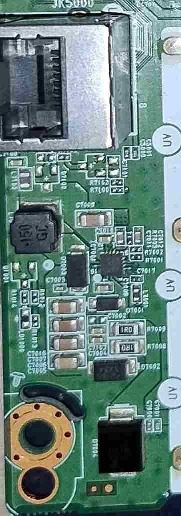

Lg 50NANO756PR led unrosso lampeggia 3 volte e non si accende
ALLUMY ha risposto a sergio1289 alla discussione in LG - Goldstar
Se la vista non mi inganna, dalle ultime foto noto che le piste che escono da sotto il connettore RJ45 vanno dritte all'integratone e non c'è nulla tra i due che potesse fungere da "protezione". Per me quel chip è completamente fritto, anche se non si vedono segni di fiammate, perché con un collegamento del genere basta molto meno che una sovratensione da fulmine. -
Aiuto vecchia lavatrice ZANUSSI Z550TX temperatura
Luca Pistone ha inserito una discussione in Lavatrici - Asciugabiancheria
Buonasera a tutti facendo un lavaggio di biancheria con temperatura di 60 gradi ne fa 90 cosa potrebbe essere?? Grazie anticipatamente -
robertice ha iniziato a seguire Consiglio installazione condizionatore
Consiglio installazione condizionatore
robertice ha risposto a Freddydomina88 alla discussione in Impianti (Idraulica)
Si -
Lg 50NANO756PR led unrosso lampeggia 3 volte e non si accende
sergio1289 ha risposto a sergio1289 alla discussione in LG - Goldstar
Ho tolto il dissipatore , ma a vista non vedo nulla di bruciato o scoppiato ecco la foto è possibile che sia questo al centro l'integrato -
Display VFD fievole
ALLUMY ha risposto a sevenhouses alla discussione in Radio - Stereo - Autoradio - HiFi - CD - DVD
Se intendevi il display, assolutamente no! Se intendevi invece il mobiletto della radio, ovvio che sì, sennò come fai... 😆 -
Display VFD fievole
sevenhouses ha risposto a sevenhouses alla discussione in Radio - Stereo - Autoradio - HiFi - CD - DVD
Per misurare le tensioni devo aprirlo? Ahimè non c'è nessuna pellicola. -
Collegamento impianto idrico/riscaldamento tra due appartamenti
robertice ha risposto a scalzomen alla discussione in Impianti (Idraulica)
Si il collettore va bene da 3/4 -
Lg 50NANO756PR led unrosso lampeggia 3 volte e non si accende
ALLUMY ha risposto a sergio1289 alla discussione in LG - Goldstar
Tra porta Ethernet e integrato, non c'è di mezzo un trasformatore balun o una serie di piccoli trasformatorini magari SMD? -
ALLUMY ha iniziato a seguire Display VFD fievole
Display VFD fievole
ALLUMY ha risposto a sevenhouses alla discussione in Radio - Stereo - Autoradio - HiFi - CD - DVD
Ciao. Se le tensioni sono tutte giuste e il vetro del display è ben pulito ma la luminosità è ancora fioca, vuol dire che si è un po' esaurito. Forse aumentando la tensione si recupera qualcosina ma ne acceleri la dipartita. Ti conviene tenerlo così, magari ti dura altri anni. Ho letto in giro che spesso questi display possono avere una sorta di pellicola fumè sul loro vetro, se anche il tuo è così puoi valutare se toglierla e recuperare un po' di luminosità, certo è che si vedranno di più le griglie da spento. -
win-waiff ha aderito alla comunità
Sostituzione Fritz!Box 7590 con 7690
sugar57 ha risposto a sugar57 alla discussione in Ethernet e LAN
Boh' ragazzi non so che dire al momento tutto funziona così come tutte le periferiche collegate e quello poche regole sulle porte ho scritto anche all'assistenza Fritz!Box e anche loro non si spiegano il problema e hanno scalato al 2 livello, mi faranno sapere buonaserata -
Lg 50NANO756PR led unrosso lampeggia 3 volte e non si accende
sergio1289 ha risposto a sergio1289 alla discussione in LG - Goldstar
per arrivare a l'integrato Ethernet ho seguito le piste che partono dal connettore e portano direttamente alla piastra di raffreddamento ho provato a toglierla ma è incollata evidentemente vorrà riscaldata - Oggi
Lg 50NANO756PR led unrosso lampeggia 3 volte e non si accende
mistertv ha risposto a sergio1289 alla discussione in LG - Goldstar
Aspetta...mi ero dimenticato di quel post. Lascia perdere il tuner e cambia la scheda a meno che individui l'integrato che gestisce l'ethernet e lo togli. -
Display VFD fievole
sevenhouses ha inserito una discussione in Radio - Stereo - Autoradio - HiFi - CD - DVD
Salve, Ho riesumato un vecchio perla nera che tenevo dentro le scatole a casa dei miei genitori. Dopo aver montato tutto, ho notato che il display del tuner risulta più debole rispetto a quello di tutti gli altri componenti. Metto delle foto, si nota che la luminosità è inferiore rispetto gli altri display. Devo rassegnarmi oppure esistono delle soluzioni? Grazie in anticipo. Giuseppe -
Sostituzione Zoppas Stovella (dopo 21 anni)
caffettino ha risposto a caffettino alla discussione in Lavastoviglie
o dovrei tentare di rimetterla in sesto? ne vale la pena? -
Ciao a tutti, ho una lavastoviglie da incasso Teka DW6 58 FI (con funzione mezzo carico), abbastanza vecchia. Sintomi: Il braccio irroratore inferiore non gira: a fine ciclo è sempre nella stessa identica posizione Il braccio superiore invece funziona: le stoviglie in alto escono pulite Le stoviglie nel cestello inferiore rivolte verso il basso (raggiunte solo dal braccio inferiore) restano sporche Già verificato: Il braccio gira libero a mano, nessuna stoviglia lo blocca Ugelli puliti, nessun residuo dentro il braccio Perno pulito Filtro pulito Sapreste indicarmi quale potrebbe essere il problema? È risolvibile autonomamente? Grazie in anticipo!
Orphis ha iniziato a seguire Linea climatizzatore
Buonasera, dovrei installare un climatizzatore da 7000 o 9000btu e l'unico modo "indolore" per alimentarlo è prendere la linea elettrica da una presa esterna che si trova nel piano inferiore al climatizzatore. La presa esterna è collegata ad un quadro secondario con magnetotermico da 16A e differenziale Siemens da 25A e 30 mA tipo AC. Questo quadro è collegato a monte da un magnetotermico da 16A e differenziale uguale. L'installatore vorrebbe derivare la linea del climatizzatore direttamente dalla presa ma non mi pare una cosa corretta visto che alla presa è solitamente collegato un forno con un consumo intorno ai 2000w. Cosa mi consigliate di fare in modo da essere a norma? 1) Fare come dice l'installatore, considerato che potenza massima richiesta dal climatizzatore da manuale è 10A con una potenza nominale di 0,6W 2) Portare una nuova linea dalla scatola di derivazione più vicina (ma credo sia uguale a sopra) 3) Portare una nuova linea dal quadro secondario con l'aggiunta di un suo magnetotermico da 10A e sostituzione del differenziale con uno di tipo "F" (se non mi sbaglio è quello adatto per i climatizzatori a inverter) L'opzione 3 sarebbe un po problematica perché non so quale percorso fanno i cavi e dovrei aprire tutto.
Igor1976 ha aderito alla comunità
Giacomo De Bello ha iniziato a seguire Vi suggerisco come modificare il messaggio di posta elettronica inviato in automatico quando qualcuno si connette con un nuovo dispositivo
Vi suggerisco come modificare il messaggio di posta elettronica inviato in automatico quando qualcuno si connette con un nuovo dispositivo
Giacomo De Bello ha inserito una discussione in Forum assistenza all'uso dei forum
Questa è una segnalazione. Salve, vi ringrazio per questo forum nel quale ho potuto cercare aiuto in passato. Nella speranza di fare qualcosa di utile e gradito, vi segnalo che il messaggio di posta elettronica che un utente riceve quando si collega al forum con un dispositivo che il sistema non riconosce è migliorabile e vi suggerisco come migliorarlo. Il titolo della notifica è "Nuovo accesso al dispositivo", ma la traduzione è evidentemente errata; vi suggerisco di cambiare in "PLC Forum: accesso al forum con un dispositivo non usato in precedenza", in modo da rendere chiaro chi siete e che cosa volete. Nel corpo del messaggio, dopo il saluto, c'è scritto "Hai appena effettuato l'accesso da un dispositivo che non ti abbiamo che non hai mai utilizzato", questo è evidentemente un refuso, che suggerisco di modificare in "qualcuno ha appena effettuato l'accesso alla tua utenza sul forum tramite un dispositivo che non hai mai utilizzato". La "q" dovrebbe essere minuscola perché dopo una virgola, andrebbe usato "qualcuno" invece che l'implicito "tu" perché lo scopo della notifica è proprio quello di far presente l'accesso in caso sia stato qualcun altro, e poi è più coerente con il successivo "Se sei stato tu...". Sotto c'è scritto "Dispositivo Windows", ma Windows non è un dispositivo, ma un sistema operativo; andrebbe appunto cambiato da "Dispositivo" a "Sistema operativo". Sotto leggo "Posizione stimata* Turin, Piedmont, 10121", andrebbe tradotto, ma è apparentemente così impreciso (sono in Salento e non uso VPN o roba simile) che potreste considerare l'ipotesi di omettere l'informazione, per non confondere la gente. Sotto c'è scritto "Se sei stato tu, ti preghiamo di ignorare questa email. Altrimenti, dovresti proteggere immediatamente il tuo account", che però non fa capire subito che cosa uno dovrebbe fare; suggerisco di cambiare in "Se sei stato tu ad accedere, ignora questa notifica. Se hai dubbi, puoi usare il collegamento qui sotto per controllare e cambiare le tue impostazioni relative alla sicurezza". Sul pulsante blu che c'è sotto (e che è di fatto un collegamento) c'è scritto "Attività di Revisione e Account Sicuro", una traduzione un po' troppo letterale, immagino; andrebbe modificata magari in "Dispositivi utilizzati di recente", che è il titolo della pagina /f/settings/devices/ sul forum alla quale si accede facendo clic sul pulsante. Suggerisco infine che il messaggio di posta elettronica sia in formato puramente testuale piuttosto che HTML, anche perché di fatto non c'è grafica: per quello che vale, è uno spreco. Nota: sotto "Dispositivo Windows" leggo "Browser Firefox", ma io ho sempre usato Firefox, e manco la versione dovrebbe essere un problema, perché uso la 115 da molto tempo, essendo io su Windows 7. Vi suggerisco di controllare nelle impostazioni del forum, perché probabilmente "dimentica" gli utenti con troppa solerzia, mandando notifiche che potrebbe evitare di mandare. -
Alimentatore da banco nankadf wps305h (venduto anche con altri marchi tipo wanptek).
saronno ha risposto a saronno alla discussione in Strumentazione elettrica ed elettronica
ch1 e ch2 sono sui due terminali del piccolo trasformatore che trasporta i segnali sui gate. Il trasformatore ovviamente vede la differenza, quindi e' abbastanza chiaro che il tempo morto c'e'. Direi che almeno posso assolvere il tl494. I pin 7 e 11 alimentano 2 totem-pole indipendenti che son quelli connessi ai terminali del trasformatore del segnale. https://i.imgur.com/0rvdW2z.jpeg -
Cavo interrato in corto
Maurizio Colombi ha risposto a Francesco Pisano alla discussione in Altro su impianti elettrici civili
Preparati un paio di flaconi di gel scorricavo, smonta il tubo a parete ed infila una verga alla volta, ma soprattutto aspetta che il cemento a terra si sia indurito per bene, con quelle curve la vedo dura. -
Caricabatterie a litio 12v marca cinese si sente un ticchettio continuo luce led spenta e non carica
sergio1289 ha risposto a sergio1289 alla discussione in Elettronica Fai da te
tornando al caricabatterie compatibile da comprare quello in foto sopra ho notato solo adesso che ci sono due versioni , uno da 12v e l'altro da 10,8 v voltaggio uguale alla batteria BL1013 . secondo voi e meglio prendere il 12v o il 10,8v? premetto che quello che si è bruciato era a 12v -
Chiudo la discussione: dopo la sostituzione di tutti i condensatori delle due schede la caldaia funziona a meraviglia.
Salvo.b ha aderito alla comunità
8nfic5za ha iniziato a seguire TV Hisense 40ae5750
Buonasera ho questa TV Hisense che non si accende e rimane in standby con LED rosso acceso fisso sia provando da telecomando che da tasto accensione inferiore. Già provato a tenere staccata da rete elettrica per una notte. Ho misurato le tensioni su scheda e sono presenti 3,3 5 12 e 28 volt sui vari test point. Provato ad accedere con connettore alimentazione led pannello staccato ma niente. Lo stesso con flat che va verso scheda tcon. Avete qualche suggerimento o qualche altra prova da fare. Grazie a tutti
caffettino ha iniziato a seguire Sostituzione Zoppas Stovella (dopo 21 anni)
Dopo 21 anni di onorato servizio la Zoppas PS45E inizia a lavare maluccio (nonostante regolare manutenzione), ma soprattutto si vanno rompendo plastiche di ruote, supporti dei carrelli, i carrelli hanno molti punti di ruggine, le guarnizioni sono deformate e allungate e il blocco detersivo / brillantante è sa sostituire per disfacimento dei coperchi. Per me continuerei a ripararla, visto che non ci sono guasti importanti, ma la moglie ha deciso che la vuole nuova. Ora, non so se sarà possibile trovare un'altra macchina che duri vent'anni, e non so se ci durerò io...., ma riuscite a darmi un orientamento su affidabilità dei marchi? Tenete conto che le esigenze sono basiche. Poca elettronica, se possibile, e buone prestazioni di lavaggio in 45 cm. Grazie !
Cavo interrato in corto
Marco Fornaciari ha risposto a Francesco Pisano alla discussione in Altro su impianti elettrici civili
Casse e armadi stagni da estreno, con: basamento, da palo, da parete, esistono in: PVC, resina, acciaio verniciato, acciaio inox. C'è solo che l'imbarazzo della scelta. Volendo puoi tirare su anche un muretto in mattoni e incassarla dentro. Sono usate abitaualmente: dai distributori di energia, nei cantieri, pure nelle miniere e consimili, nei campeggi, nei porti, ferrovia, gallerie, ecc. ecc. Va se che in materiale isolante è meglio. Un tubo da 32 mm per un cavo 2x16 è un pò tirato. Le giunte nei pozzetti si fanno, ma ci vuole un pozzetto grande, dato che bisogna usare giunti con guaina resinata e il tutto per un 2x16 e tre derivazioni sempre da 16 mmq diventa lungo circa 30 cm e pure rigido, quindi bisogna prevedere le eccedenze per eventuali guasti futuri. -
Frigorifero Ariston No Frost M TM1713F parete interna congelatore avanzata in avanti zona Evaporatore. Consigli?
Ciccio 27 ha risposto a guappo alla discussione in Frigoriferi - Congelatori
Non è che l'altra vite è coperta dal ghiaccio? Comunque bisogna pazientare un po' prima che il ghiaccio cominci a sciogliersi, per capire se eventualmente intervenire, e in che modo. La vaschetta si può pulire con una spugna bagnata, ma non è strettamente indispensabile.
