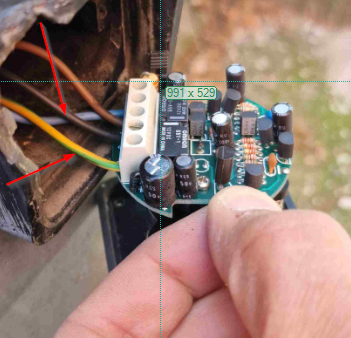

Richieste Multiple a strumento Modbus TCP
Ale01 ha risposto a Elettro_Elettro alla discussione in S7-1500
Usa solo il primo blocchetto di comunicazione MB_Client e cancella il secondo. Ad ogni richiesta che fai con "Rich_nanodac_X" devi cambiare i dati di "MB_MODE" - "MB_DATA_ADDR" - "MB_DATA_LEN" e poi attivare il "REQ" (Che lavora su fronte di salita). Ad ogni fronte di salita di Done o Error incrementa l'indice "Rich_nanodac_X". Inserisci anche un tempo di Timeout che assieme a "Done" o "Error" ti faccia uscire dalla richiesta di lettura o scrittura incrementando sempre "Rich_nanodac_X". Su fronte di salita di "Error" memorizza il valore "Status" su una DB cosi puoi vedere di che errore si tratta. - Oggi
Scheda ZA3 con lampeggio verde e spia rossa fissa
Ludrum72 ha risposto a Ludrum72 alla discussione in Cancelli elettrici
Ciao Roby, mi confermi che metto in corto (collego insieme) i cavi evidenziati della fotocellula ? Mi confermi che non faccio danni ? cortocircuito mi evoca immagini catastrofiche 🙂 -
Temporizzatore meccanico lavatrice smeg LB110eb2
bellastoria84 ha risposto a bellastoria84 alla discussione in Lavatrici - Asciugabiancheria
Quindi non è roba che si può aggiustare ? Quando si rompe si butta? Io dovrei averne un altro devo cercarlo ma non so se é messo meglio perché è andato sotto acqua una volta con l’alluvione… potrei provare a cambiarlo. Non so se ne sono capace ma posso provare. -
Bonaraz ha aderito alla comunità
Rubri ha aderito alla comunità
- Ieri
Batterie Illuminazione a led
Marco Fornaciari ha risposto a michy1990 alla discussione in Illuminazione a Led
Appunto. La tieni accesa 5 ore, ma poi la ricarichi per 12. -
Riconoscimento connettore DVD
Marco Fornaciari ha risposto a walter longo alla discussione in Elettronica generica
Il Bus è iDE non il connettore. Il connettore è specifico per alcuni PC portatili di quell'epoca. Così, dalla foto, sembra un connettore nel quale si infila il PCB. -
robertice ha iniziato a seguire Autoclave falda rumorosa e acqua con poca pressione e Aiuto regolazione pressione pallone autoclave irrigazione
Aiuto regolazione pressione pallone autoclave irrigazione
robertice ha risposto a markus51 alla discussione in Impianti (Idraulica)
Una differenza di 2,8 bar e troppo Non puoi abbassare la massima perché hai una pompa grande e lavorerebbe fuori curva Devi aumentare la minima dando una differenza di 1,5/1,8 Puoi portare la ripartenza a 4 bar e poi carichi il vaso a 3,5 -
Autoclave falda rumorosa e acqua con poca pressione
robertice ha risposto a frankie986 alla discussione in Pompe (Idraulica)
Quanta confusione!! Va bene cambiare la pompa, dopo assicurati di gonfiare il vaso a una pressione leggermente inferiore alla taratura di ripartenza del pressostato Logicamente anche il pressostato va regolato e tarato a seconda delle caratteristiche della pompa Piccolo esempio: se la nuova pompa chiude a 40 metri la massima del pressostato la puoi regolare a 3,5/3,8 Alla minima o ripartenza del pressostato dai 1,2/1,5 bar di differenza, e il vaso lo precarichi a 0,3 meno della minima Metti un manometro nuovo per regolarti -
Fabrizio1250 ha aderito alla comunità
Riconoscimento connettore DVD
drn5 ha risposto a walter longo alla discussione in Elettronica generica
Se non è IDE allora è un connettore proprietario. Comunque cercando il modello stampigliato li sopra li dà come interfaccia IDE. Non dice se 40 o 80 PIN.. -
Scheda ZA3 con lampeggio verde e spia rossa fissa
ROBY 73 ha risposto a Ludrum72 alla discussione in Cancelli elettrici
Allora adesso ripristina il collegamento delle fotocellule e se il problema si ripresenta, allora il "guaio" sono proprio loro. A questo punto, mantieni il filo giallo / verde sul morsetto C1 della ZA3 e metti in corto tra loro i fili nero e giallo / verde che sono sul contatto C-NC della fotocellula in modo da capire se il problema siano effettivamente le fotocellule stesse, oppure il cavo che si è danneggiato / deteriorato nel tempo. -
Riconoscimento connettore DVD
walter longo ha risposto a walter longo alla discussione in Elettronica generica
scusate non ho messo le misure, è lungo 3 cm , quindi non è un IDE, purtroppo. -
Lavasciuga Haier
Diomede Corso ha risposto a ottobrerosso1981 alla discussione in Lavatrici - Asciugabiancheria
Se ha l'estensione vale cmq, se il numero non corrisponde non è un problema perche ve l'avranno sostituita in garanzia e vi è sicuramente traccia. Si, purtroppo il ricambio semivasca è completo di cestello pre-inserito -
Intanto ha risolto e Grazie&Arrivederci 🤨🤨🤨
Problema asciugatura LG F4J8FH2W: funziona solo in modalità Eco Hybrid
Diomede Corso ha risposto a th3web alla discussione in Lavatrici - Asciugabiancheria
Ciao. C'è un tubetto che da un elettrovalvola va sulla vasca, staccalo da li e guarda che il buchino sia pulito -
lavasciuga hoover sfaticata
Diomede Corso ha risposto a marcello colucci alla discussione in Lavatrici - Asciugabiancheria
Quoto, c'è un problema di livelli sarà sporca intasata -
Sostituzione cuscinetti miele carica dall'alto
Diomede Corso ha risposto a daniele gorlin alla discussione in Lavatrici - Asciugabiancheria
C'è gente che sfonderebbe un imesa -
Beko DRY833CI, troppo gas?
Diomede Corso ha risposto a icaro64 alla discussione in Lavatrici - Asciugabiancheria
O si è otturato il capillare -
Batterie Illuminazione a led
Dumah Brazorf ha risposto a michy1990 alla discussione in Illuminazione a Led
I miracoli non esistono. Quella lampada al limite va bene nell'armadio o in anfratti in cui passi per pochi secondi ogni tanto. In cucina serve illuminazione con alimentazione fissa. -
Lavatrice Whirlpool AWM 5061/A tende a bloccarsi sempre nello stesso punto.
Diomede Corso ha risposto a deltaecho alla discussione in Lavatrici - Asciugabiancheria
A me lo chiedi?🤣 io coi timer ci faccio colazione.... Ho aperto piu timer che .... vabbè -
Lavatrice Candy bloccata
Diomede Corso ha risposto a Matt94FF alla discussione in Lavatrici - Asciugabiancheria
Quelle pompe si sboccolano, a te sembra che gira in realtà vibra -
Consigli acquisto nuova lavatrice slim
Diomede Corso ha risposto a lastway alla discussione in Lavatrici - Asciugabiancheria
Mai, e ripeto mai, una slim batterà una carica dall'alto! Non c'è partita proprio -
Temporizzatore meccanico lavatrice smeg LB110eb2
Diomede Corso ha risposto a bellastoria84 alla discussione in Lavatrici - Asciugabiancheria
Dovrei avere il codice timer e posso cercare.... -
Batterie Illuminazione a led
michy1990 ha risposto a michy1990 alla discussione in Illuminazione a Led
https://www.amazon.it/product-reviews/B0DF6WTH55/ref=acr_dp_hist_1?ie=UTF8&filterByStar=one_star&reviewerType=all_reviews#reviews-filter-bar -
Riconoscimento connettore DVD
Marco Fornaciari ha risposto a walter longo alla discussione in Elettronica generica
Pare proprio un connettore specifico per note book, così come lo è il lettore DVD. Tra l'altro da quanto trovato in rete ha ancora il Bus IDE, ormai da anni si usa il Bus seriale SATA. Non credo esista un cavo e/o una interfaccia per usarlo in altro modo da quello originale Qualora esistesse un HW per usarlo è molto probabile che costi di più di un lettore DVD esterno collegato tramite USB. Sorvolando sul fatto di trovare un driver per Win 10 o 11. -
Riconoscimento connettore DVD
drn5 ha risposto a walter longo alla discussione in Elettronica generica
Per me è un IDE. Ci sono forse degli adattatori USB - IDE.... però per l'alimentazione come fai? Chiedo perché IDE non veicolava l'alimentazione del driver. Almeno da quello che ricordo. Stiamo parlando di una interfaccia di 20/30 anni fa. Però forse le ultime versioni trasportavano anche alimentazioni "leggere" per driver poco energivori. -
Riconoscimento connettore DVD
rubio2002it ha risposto a walter longo alla discussione in Elettronica generica
Ciao, dovrebbe essere un cavo IDE come questo qui oltre l’alimentazione.
