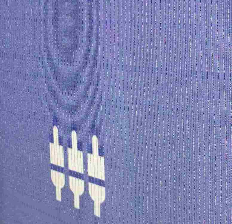

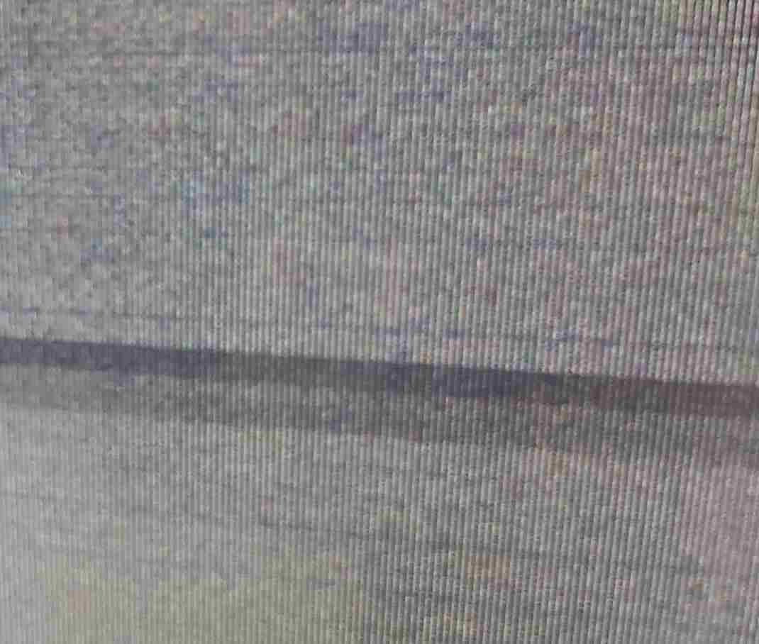

Buonasera, sono un possessore di una tv Akai AKTV5535. Da qualche settimana presenta un disturbo su schermo come allegato in foto poi dopo alcuni minuti di funzionamento inizia un test colori in loop e sono costretto e spegnerlo. All'accensione riparte con il disturbo e pochi minuti dopo di nuovo in loop il test colori in sequenza. Ho effettuato il test del flat sulla t-con , staccando il primo metà schermo visualizza lo stesso difetto, staccando il secondo idem. Potrebbe trattarsi di t-con/pannello? Grazie a tutti per l'aiuto Giuseppe
Consiglio quadro appartamento
ROBY 73 ha risposto a Domenico99 alla discussione in Altro su impianti elettrici civili
Quanto spazio hai in larghezza tra contatore e parete destra? Se ci stesse un 12 moduli, puoi pensare direttamente a un 24 moduli (2 fili x 12). Oppure un 18 moduli sotto al contatore per gli interruttori ed eventualmente un 8 moduli per l'alimentatore citofonico. Quali sono le dimensioni e spazi utili della nicchia? Magari fai un disegno con le quote Sicuramente meglio con guaine e relativi raccordi. Ma le tavole di legno, soprattutto quella in alto di traverso, devono rimanere? Perché eventualmente potresti mettere anche una scatola di derivazione che raccolga direttamente i tubi ed eventuali giunzioni "estranee" ai quadri e sotto il o i quadri stessi. -
GiuZan ha cambiato la sua immagine di profilo -
Presentazione
Riccardo Ottaviucci ha risposto a GiuZan alla discussione in Presentazione nuovi utenti, saluti e ringraziamenti
benvenuto! -
Parere quadro appartamento 110mq
Maurizio Colombi ha risposto a jonny89 alla discussione in Progettazione impianti elettrici civili e terziario
Cerca di spiegare meglio il tuo concetto di e di Credo che tu stia facendo un po' di confusione -
Stefano Dalmo ha iniziato a seguire Electrolux perdita acqua
Tigli la girante di sotto e controlla se si fosse aperta tra la giuntura dei due semi gusci . E magari a pressione si apre e spruzza forte nella chiusura della porta . oppure sganciala e prova a lavare senza di essa . molto facilmente , la devi tirare fuori dal mobile e smontare le pareti e magari la scocca di metallo sotto la porta , per risalire l’acqua da dove proviene . Nulla vieta che possa esserci qualche microforo nella lamiera e l’acqua arrivi lì perché passa sotto tra il fondo di acciaio e il materiale di rivestimento nero .
- Oggi
Sostituzione amplificatore TV Fracarro MBJ2510
rigoales ha risposto a rigoales alla discussione in Impianti TV
Grazie mille. Sei stato molto gentile. -
valeriovvv ha iniziato a seguire Motore E.Bezzi e inverter
Private Lady In Your City - No Verify - Anonymous Adult Dating https://PrivateLadyEscorts.com [url=https://PrivateLadyEscorts.com] Private Lady From Your Town [/url] - Anonymous *** Dating - No Selfie NEW GIRLS [url=https://privateladyescorts.com/girl/miso-lexii-27.html]Miso Lexii[/url] [url=https://privateladyescorts.com/girl/eva-sky-65.html]Eva Sky[/url] [url=https://privateladyescorts.com/girl/mary-92.html]Mary[/url] [url=https://privateladyescorts.com/girl/katya-sun-19.html]Katya Sun[/url] [url=https://privateladyescorts.com/girl/tina-ember-105.html]Tina Ember[/url] [url=https://privateladyescorts.com/girl/katya-sun-19.html]Katya Sun[/url] [url=https://privateladyescorts.com/girl/fantasybabe-91.html]FantasyBabe[/url]
Giuseppe_972 ha aderito alla comunità
philly_co ha aderito alla comunità
Buonasera a tutti ho una lavastoviglie Elettrolux modello TT793R5 e goccia acqua sotto la porta lato sinistro. Ho cambiato la guarnizione sotto la porta ma il problema persiste. Potete darmi un aiuto? Allego la foto della perdita. Grazie a tutti..
jonny89 ha iniziato a seguire Parere quadro appartamento 110mq e Parere quadro appartamento 110mq
Parere quadro appartamento 110mq
jonny89 ha inserito una discussione in Progettazione impianti elettrici civili e terziario
Buonasera, avrei bisogno di un parere su questo quadro appartamento. La potenza impegnata per adesso sarebbe 3kW ma il quadro sarebbe già adeguato per gestire una potenza impegnata di 6kW (difficilmente si andrà oltre i 4,5kW). Non ci sono piani cottura ad induzione. Non c'è spazio in cucina per gli interruttori bipolari per gli elettrodomestici e per questo sono stati previsti sezionamenti dedicati nel quadro. Ho un dubbio sul generale quadro ma suppongo che un MT 25A sia idoneo. Non considerando la morsettiera di collegamento sarebbero impegnati 26 moduli ed il quadro utilizzato sarebbe un 36 moduli quindi rientrerebbe a pelo nella CEI 64-8. L'idea sarebbe quella di usare componentistica Siemens ed eventualmente un POP (bobina di massima tensione) per proteggere l'appartamento da guasto/mancanza neutro sulla rete di distribuzione ma Siemens non sembra produrre tale dispositivo. Cosa ne pensate? A voi la parola. -
Parere quadro appartamento 110mq
jonny89 ha inserito una discussione in Progettazione impianti elettrici civili e terziario
Buonasera, avrei bisogno di un parere su questo quadro appartamento. La potenza impegnata per adesso sarebbe 3kW ma il quadro sarebbe già adeguato per gestire una potenza impegnata di 6kW (difficilmente si andrà oltre i 4,5kW). Non ci sono piani cottura ad induzione. Non c'è spazio in cucina per gli interruttori bipolari per gli elettrodomestici e per questo sono stati previsti sezionamenti dedicati nel quadro. Non considerando la morsettiera di collegamento sarebbero impegnati 26 moduli ed il quadro utilizzato sarebbe un 36 moduli quindi rientrerebbe a pelo nella CEI 64-8. L'idea sarebbe quella di usare componentistica Siemens ed eventualmente un POP (bobina di massima tensione) per proteggere l'appartamento da guasto/mancanza neutro sulla rete di distribuzione ma Siemens non sembra produrre tale dispositivo. Cosa ne pensate? A voi la parola. -
Daniele.A88 ha risposto a FabioBL alla discussione in Lavatrici - Asciugabiancheria
Questo è il livello che raggiunge la mia nel programma lana e non ho messo l'opzione livello alto perché poca roba caricata -
Sostituzione amplificatore TV Fracarro MBJ2510
snipermosin ha risposto a rigoales alla discussione in Impianti TV
Leggo adesso che hi inserito una foto. Quello non va bene perchè non ha il filtro 5G, rischi di tirare segnali indesiderati dalla telefonia mobile, a meno che devi mettere un filtro a parte, ma alla fine spendi quanto uno di quelli che ti ho consiglito. -
Sostituzione amplificatore TV Fracarro MBJ2510
snipermosin ha risposto a rigoales alla discussione in Impianti TV
Ok, è un vecchio modello con ingresso a larga banda 3+4+5 che andava bene per antenna logaritmica. Adesso che la terza banda è priva di canali TV basta un centralino con ingresso UHF con lo stesso guadagno, di ultima generazione con filtro 5G a bordo. Qualche modello: https://www.emmeesse.it/amplificatori-tv/centralini-larga-banda/amplificazione-multibanda-uhf-5g/82wu22 https://www.offel.it/upload/prodotti/allegati/schede-tecniche/DataSheet_28-105_IT.pdf https://fracarro.com/it/product/223619-mbj2r3uu-t2/ https://www.mitan.info/prodotti/small-j/ (il primo in alto da 22 db) https://maxital.it/prodotto/max25g-3uu/ Questi sono facilmente reperibili, affidabili, non è robaccia da 2 soldi.... Forse il Maxital è piu' economico e con il rapporto prezzo qualità decente. -
quale modello di inverter hai pensato di usare? e che modello di pannelli FV ? questi dati sono utili per cercare di ottimizzare tutta la sezione generatore.
Consiglio quadro appartamento
Domenico99 ha risposto a Domenico99 alla discussione in Altro su impianti elettrici civili
Questa é la foto della nicchia I quadretti ancora si devono comparare. Avevo pensato di mettere un quadretto a 12 moduli sotto al contatore e un altro a 6/8 moduli in base allo spazio per l alimentatore citofonico. -
Sostituzione amplificatore TV Fracarro MBJ2510
rigoales ha risposto a rigoales alla discussione in Impianti TV
Quindi è necessario un amplificatore che abbia più 25 db o potrebbe andare bene anche un Fracarro da 20 db (vedi foto)? -
Sostituzione amplificatore TV Fracarro MBJ2510
rigoales ha risposto a rigoales alla discussione in Impianti TV
Presentazione
GiuZan ha inserito una discussione in Presentazione nuovi utenti, saluti e ringraziamenti
Buonasera mi chiamo Giuseppe e sono un appassionato di elettronica in generale. Un saluto a tutto il forum e grazie per il vostro lavoro. Giuseppe -
GiuZan ha aderito alla comunità -
Wincc Unified - equivalente del "modello pagina"
Maurizio Colombi ha risposto a batta alla discussione in Siemens HMI & Scada
Mi dispiace, ma il regolamento di PLCForum , che hai dichiarato di aver letto all’atto dell’iscrizione, vieta espressamente di accodarsi alle discussioni ferme da parecchio tempo. Per favore, riproponi il tuo quesito aprendo una nuova discussione. Grazie DISCUSSIONE CHIUSA -
Scheda di ricarica batterie 18650
walter longo ha risposto a walter longo alla discussione in Elettronica generica
Credo ovunque visto esempio eco worthy ma poi scusa son tutte cinesi. Io Marche buone credo siano tesla huawei lg vtac ... ma ne voglio una non costosissima. Diciamo di quelle forma batteria auto non quelle murali
samsung galaxy A40 guasto dopo caduta
tempoperso ha risposto a tempoperso alla discussione in Cellulari - GPRS - UMTS - HSDPA
Praticamente è perfettamente funzionante, ma quando si spegne e dopo viene riacceso lo schermo è buio mentre toccandolo si sente dalle vibrazioni che funziona. -
abbio90 ha iniziato a seguire accesso da remoto a logo!
Al di là del modo più semplice sarebbe meglio pensare al modo più sicuro. Una soluzione economica è farti un server VPN in una sede (casa tua, ufficio o presso un hosting) dove hai un ip pubblico. Come client potresti usare dei router Mikrotik. (I più economici costano 15 euro) E per fare da client vanno benissimo. Per l'accesso basterà stabilire una VPN tra il tuo computer e il tuo server e avrai accesso a tutti i client in maniera sicura con traffico criptato senza esporre pubblicamente i PLC a cani e porci. Mikrotik è economico, ma ricchissimo di funzioni. Per cui la configurazione a primo impatto non è tanto user friendly, ti troverai a dover integrare il tuo bagaglio culturale. Ci sono altre soluzioni più costose già pronte o facili da configurare. È un metodo che non consiglio. Se sei arrivato a programmare i PLC hai tutte le carte in regola per configurare 4 router con un po' di studio e impegno. La strada più breve non porta mai lontano 😉
Stirella Micromax 601 White Tappino antirigurgito frantumato, perdita di vapore
silicio59 ha risposto a silicio59 alla discussione in Piccoli elettrodomestici
OK, farò quest'ultima prova -
Idropulitrice Lavor Rio: bassa pressione
Domenico Maschio ha risposto a riccardo1185 alla discussione in Impianti (Pneumatica)
Il regolamento, che avresti dovuto leggere prima di postare, al punto s) Vietato accodarsi alle discussioni di altri utenti, anche con apparente eguaglianza del problema. Apri una discussione propria riportando il link di questa, se credi ti possa essere utile. Saluti.
