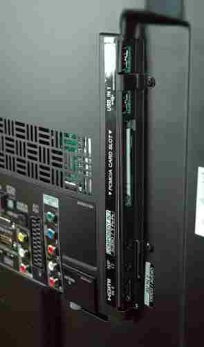

Proprio nessuno non può aiutarmi?
Rex Techna TT8E - All'avvio non parte e va in blocco
Ciccio 27 ha risposto a Igormaiden alla discussione in Lavastoviglie
Diventa una idropulitrice. 😎 -
Tv lg 47lx9800 ,main eax62116803/0 ,le bobine degli altoparlanti sono interrotte e non c'e audio da tutte le uscite
inossidabile ha risposto a inossidabile alla discussione in LG - Goldstar
Tester led autocostruito
sebastiano58 ha risposto a sebastiano58 alla discussione in Elettronica generica
Ok grazie. -
Francesco Di Geronimo ha aderito alla comunità
Tv lg 47lx9800 ,main eax62116803/0 ,le bobine degli altoparlanti sono interrotte e non c'e audio da tutte le uscite
inossidabile ha risposto a inossidabile alla discussione in LG - Goldstar
Proverò a fare un reset generale Grazie grazie per la risposta Putroppo questo tv non ha la presa cuffia .nel fianco destro ci sono due usb ,una hdmi e due prese jak da 3,5 ma non sono per le cuffie http://www.dday.it/userFiles/FCK/products/880/connessionlato.jpg questo modello trovato in rete ha la presa cuffia nel mio scrive audio in come quello in foto collegato da una barretta alla hdm ie alle due prese jak saluti -
Rex Techna TT8E - All'avvio non parte e va in blocco
Stefano Dalmo ha risposto a Igormaiden alla discussione in Lavastoviglie
Bene -
Stirella Micromax 601 White Tappino antirigurgito frantumato, perdita di vapore
Stefano Dalmo ha risposto a silicio59 alla discussione in Piccoli elettrodomestici
Sotto la pagina di risposta c’è una scritta con trascina quì i file da allegare , o seleziona file . cliccaci sopra e si apre una tendina con delle scritte e scegli cosa inserire -
110 volt tra carcassa pompa di calore e filo di terra scollegato?
marco ele ha risposto a marco ele alla discussione in Installazione impianti elettrici civili e terziario
Quindi sicuramente non è questo il motivo per cui tutte le lampadine si bruciano in pochissimo tempo!nonostante abbia provato moltissimi modelli😮💨 -
110 volt tra carcassa pompa di calore e filo di terra scollegato?
marco ele ha risposto a marco ele alla discussione in Installazione impianti elettrici civili e terziario
Grazie mille😊 - Oggi
Stirella Micromax 601 White Tappino antirigurgito frantumato, perdita di vapore
silicio59 ha risposto a silicio59 alla discussione in Piccoli elettrodomestici
Scusate, ma non ho molta dimestichezza (anzi, quasi zero) con queste operazioni; inoltre non riesco a consultare il regolamento, perché mi risponde che non trova la pagina (?). Come si posta una foto? -
ALLUMY ha iniziato a seguire 110 volt tra carcassa pompa di calore e filo di terra scollegato?
110 volt tra carcassa pompa di calore e filo di terra scollegato?
ALLUMY ha risposto a marco ele alla discussione in Installazione impianti elettrici civili e terziario
Sì è normale. Come vedi, sulla scheda c'è un trasformatore SMPS (Switch Mode) e, come in tutti gli SMPS, le due linee di entrata Fase e Neutro sono collegate a Terra tramite condensatori dell'ordine dei nF. Questo sistema serve a scaricare a terra (appunto) tutti i disturbi generati dagli SMPS. Se la terra non è collegata, sulla carcassa ti ritrovi circa metà della tensione di rete. Anche se la corrente è piuttosto bassa, la scossa si sente comunque. -
marco ele ha iniziato a seguire 110 volt tra carcassa pompa di calore e filo di terra scollegato?
110 volt tra carcassa pompa di calore e filo di terra scollegato?
marco ele ha inserito una discussione in Installazione impianti elettrici civili e terziario
Buonasera !ho tutte le lampadine della mia nuova abitazione che da sempre si bruciano!sia lampadine a led che lampadine fluorescenti compatte!la tensione è corretta tra fase e neutro 230-tra fase e terra 230-tra neutro e terra 3volt!l'unica anomalia che ho trovato è stata toccando i fili di messa a terra perche ho preso una leggera scossa!questa scossa è scomparsa staccano il magnetotermico della pompa di calore!riattivando l'interruttore della pompa di calore ho staccato la messa a terra della macchina e ho misurato tra il filo di terra e la carcassa della macchina 110 volt!secondo voi è normale ?posto una foto della misurazione eseguita !grazie mille -
Igormaiden ha iniziato a seguire Rex Techna TT8E - All'avvio non parte e va in blocco
Rex Techna TT8E - All'avvio non parte e va in blocco
Igormaiden ha risposto a Igormaiden alla discussione in Lavastoviglie
Ok come pensavo, grazie per il feedback, prendo il motore con girante gialla come suggerito in altre discussioni? Grazie -
Prese e interruttori su legno: obbligo scatola?
Maurizio Colombi ha risposto a mik2 alla discussione in Altri argomenti elettrici
Mi dispiace, ma il regolamento di PLCForum , che hai dichiarato di aver letto all’atto dell’iscrizione, vieta espressamente di accodarsi alle discussioni ferme da parecchio tempo. Per favore, riproponi il tuo quesito aprendo una nuova discussione. Grazie DISCUSSIONE CHIUSA -
Lavastoviglie whirpool w 75/3
Stefano Dalmo ha risposto a giangigi alla discussione in Lavastoviglie
appena accendi ti da la possibilità di impostare un programma a piacere ? Se non lo consente , prova a tenere premuto il tasto avvio per 5 secondi e vedi se inizia a scaricare . Ovviamente chiudendo la porta , e dopo lo scarico lo permette . -
Come sostituire Elvox 1/019
Al3xx ha risposto a Al3xx alla discussione in Citofoni, videocitofoni e intercomunicanti
È arrivato l'urmet 1130/16. Prima di cappellare, allego lo schema e una nota dove ho scritto come collegherei i fili, cosi se puoi dare un occhio e darmi l'ok. È tutto giusto? -
marco ele ha aderito alla comunità
scusa dimenticavo prima che parta una pompa, per pochi secondi, si sente un leggero ronzio.
Stefano Dalmo ha iniziato a seguire Regolazione potenza HÖGKLASSIG
Regolazione potenza HÖGKLASSIG
Stefano Dalmo ha risposto a aviator76 alla discussione in Forni - Microonde - Cucine
La regolazione della potenza massima (Power Management) sul piano a induzione IKEA HÖGKLASSIG permette di limitare l'assorbimento energetico (es. 2.8kW, 3.5kW, 6kW, 7.4kW) per evitare il distacco del contatore. Si imposta solitamente durante la prima installazione o tramite una specifica sequenza di tasti descritta nel manuale utente. Come impostare la limitazione di potenza: Attivazione: Con il piano spento, collegare l'apparecchio alla rete elettrica e, entro 2 minuti, toccare e tenere premuto il tasto accensione/spegnimento per 3 secondi. Accesso al menu: Viene emesso un segnale acustico. Premere il tasto timer. Selezione potenza: Usare i tasti '+' e '-' del timer per selezionare il livello di potenza desiderato tra le opzioni disponibili (visibili sul display, spesso indicate con 'P' e un numero). Conferma: Premere nuovamente il tasto accensione/spegnimento per confermare e uscire dal menu. IKEA +4 -
Quando accendo la lavastoviglie, vedo accese fisse la spie del programma 40° e quella del tasto di start, non mi da la possibilità di cambiare programma. Chiudo lo sportello inizia a bippare di continuo e dopo un attimo parte la pompa per 5 sec. riaprendo lo sportello smette di suonare e la spia del tasto programma lampeggia per 6 volte. Ho provato a togliere l'alimentazione per resettare ma non cambia nulla. Spero che sia sufficiente per una prima analisi. grazie
Sostituzione videocitofono terminale interno condominiale
Lebron5 ha risposto a Lebron5 alla discussione in Citofoni, videocitofoni e intercomunicanti
sasunik11 ha aderito alla comunità
Ciccio 27 ha iniziato a seguire Rex Techna TT8E - All'avvio non parte e va in blocco
Rex Techna TT8E - All'avvio non parte e va in blocco
Ciccio 27 ha risposto a Igormaiden alla discussione in Lavastoviglie
Concordo. Comunque vale la pena ripararla. 😉 -
Ricezione di canali che vanno e vengono.
snipermosin ha risposto a remo rigamonti alla discussione in Impianti TV
Il filtro va bene, è già un elemento in meno che potrebbe causare disturbi. -
Regolazione potenza HÖGKLASSIG
drn5 ha risposto a aviator76 alla discussione in Forni - Microonde - Cucine
Se parli della potenza massima del piano (7,3KW), non vedo scritto da nessuna parte che si possa abbassarla. Anche se quanto riportato qui a pagina 47 è un pò da interpretare. Se invece parli della regolazione dei singoli "fuochi" allora leggi il manuale di istruzione qui a pagina 55. -
RunLikeHell ha iniziato a seguire Prese e interruttori su legno: obbligo scatola?
Prese e interruttori su legno: obbligo scatola?
RunLikeHell ha risposto a mik2 alla discussione in Altri argomenti elettrici
Scusate il necroposting, ma ho trovato questa discussione cercando proprio in merito alla mia problematica e mi pare attinente. Tra 10 giorni mi monteranno la cameretta nuova dei bambini, vorrei predisporre una presa e delle USB sopra a ciascuno letto. Ci sono mensole e pannelli di legno, ma a naso non avrò spazio oltre ai 3,5/4 cm al massimo per il blocco prese. Ho trovato dei blocchi compatti come questo (https://amzn.eu/d/0c8RFjs6) che hanno una profondità complessiva che potrebbe andare, ma andrebbero installate con dietro una scatola a quanto ho capito... E le scatole da cartongesso sono profonde più di 5 cm, non ci stanno. Come ne esco? Non esistono dei monoblocchi da incasso con una presa 10A più USB c a ingombro ridottissimo, già autoconsistenti in termini di isolamento, sicurezza e fissaggio? Grazie mille a chi vorrà darmi qualche dritta. -
aviator76 ha iniziato a seguire Regolazione potenza HÖGKLASSIG
Buongiorno,chi sa come si imposta la potenza del puano induzione ikea HÖGKLASSIG?non sta scritto da nessuma parte..grazie
