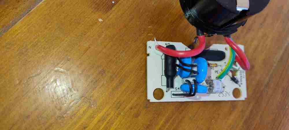

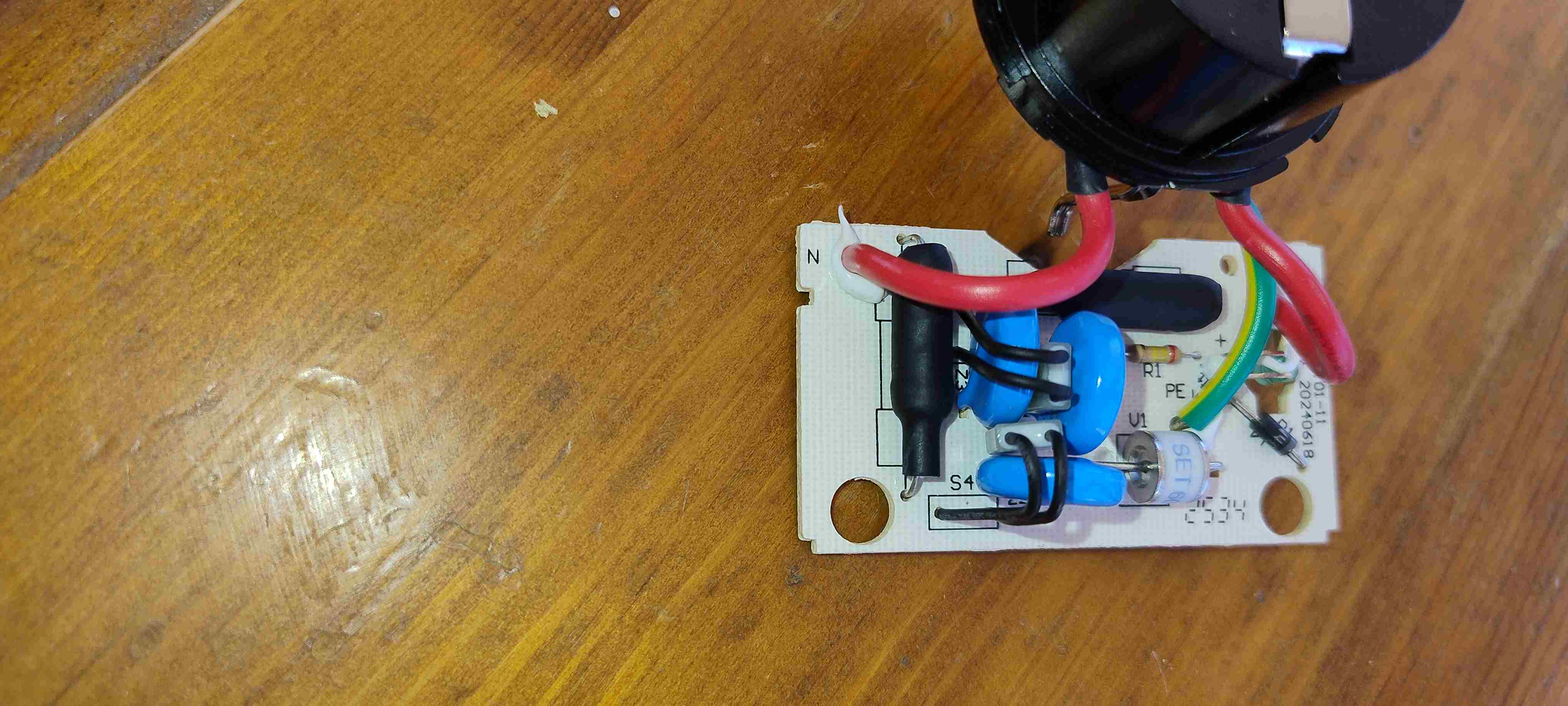

  1. Nell'ultima ora
  2. Leone2285
    Stufa a pellet sotto ups
    Grazie Livio, lo metterò al corrente di quanto mi avete suggerito. In sintesi: Il vecchio ups non è adatto allo scopo anzi peggiora la situazione rispetto al collegamento diretto alla stufa. Visto che in casa non ne ha altri gli consiglierò di usarlo per alimentare il modem di casa e qualche lampada di emergenza. In commercio esistono ups che possono fare il lavoro richiesto ma con costi ben più alti che fanno retreggiare molte persone. Mettere almeno un dispositivo di protezione da sovratensione per preservare l'elettronica dai danni più pericolosi.
  3. marmel46
    Philips 32PFL3008H retroilluminazione ko
    MI dai una dritta su come verificarle ?
  4. si sicuramente ha ragione ALLUMY ,quei due componenti bianchi in mezzo ai varistori che si assomigliano a dei condensatori dovrebbero essere dei fusibili con serigrafia S3 /S4 con il tester mi dà corto netto. a questo punto secondo voi potrebbe essere un dispositivo affidabile?
  5. cherubino1970
    Canali TV che spariscono con l'arrivo delle belle giornate
    Nel frattempo puoi suggerirmi cosa sostituire ed acquistare? Magari funzionerebbe meglio così. A questo punto sostituirei anche il cavo e ti ringrazio se me ne suggerisci uno. Poi passerei alla fase del movimento dell'antenna perché non vorrei peggiorare la situazione
  6. Jacksoft87
    Philips CM8833 accende ma sovraccarica un res.
    Caspita quanti! Le saldature le ho già ritoccate tutte in via preventiva. Stasera faccio i controlli da te suggeriti e ti aggiorno. Grazie!
  7. Oggi
  8. ALLUMY
    Canali TV che spariscono con l'arrivo delle belle giornate
    Le BTS sono stazioni base radio, dall'inglese Base Transceiver Station. Praticamente sono i ripetitori per portare i segnali radio nelle varie aree. Nel tuo caso sono quelle che ricevono e trasmettono i segnali 4G e il 5G e sono molto disturbanti nei confronti dei segnali (più pacati) per la TV.
  9. Penso che siano dei fusibili termici, che immersi tra i varistori intervengono quando i varistori, se stanno intervenendo, superano una certa temperatura. Gli altri due siluri invece intervengono in caso di corto o sovraccarico, anche quando non c'è nessuna sovratensione (protezioni che l'altro adattatore delle prime foto non ha).
  10. Stefano Dalmo
    Lavastoviglie Rex Electrolux Techna non scalda acqua
    Perfetto 👌 grazie della condivisione
  11. ALLUMY
    Sony Crt condensatori ?
    Prova, ma io non mi fiderei. Comunque misura quella tensione sui famosi piedini degli integrati, prima e dopo aver tolto quel transistor, così hai un riscontro in più.
  12. ALLUMY
    Montalatte Ariete Vintage mod. 2878
    In genere ce l'hanno, devi scorticarlo un po' e vedere, attento a non tranciare i fili. Io consiglierei di rimanere sui 3VA anche perché non so quanto consuma l'apparecchiatura e non vorrei che salisse troppo la tensione sul secondario, che è un comportamento normale per i piccoli trasformatori: meno c'è assorbimento e più aumenta la tensione in uscita dal secondario.
  13. reka
    Produzione max. Impianto 3 Kw
    non avevo visto gli ultimi grafici, se plafona così a 1,87 sembra un problema di inverter, fossero probelmi della rete non sarebbe così preciso il plafone secondo me, cioè alcuni giorni magari plafonerebbe a 1,92 o a 1m75 magari. se il problema fosse il limite di tensione in teoria il grafico sarebbe seghettato per via degli spegnimenti dell'inverter. sembra quasi un valore impostato per non raggiungere l'eventuale valore di tensione limite
  14. Ciccio 27
    Lavastoviglie Rex Electrolux Techna non scalda acqua
  15. mgaproduction
    Produzione max. Impianto 3 Kw
    Io so ben poco di elettrotecnica, ma di sicuro @Marco Fornaciari guardando il grafico che ha postato @baranello posso sostenere che la tua teoria non regge molto. Provo a spiegarmi : qui siamo in un caso in cui si vede bene che per 3 o 4 ore consecutive, l'impianto non produce pìù di quella potenza e quindi la domanda che faccio è come sia possibile che per tutto questo tempo il consumo in cabina MT/BT sia costante al punto tale da non far immettere più di quella potenza. Nessuno nel frattempo ha acceso un cavolo di ferro da stiro/lavatrice/lavapiatti/macchinario industriale ecc ecc tale da modificare l'assorbimento di quella cabina? Mi pare a dir poco surreale...
  16. cherubino1970
    Canali TV che spariscono con l'arrivo delle belle giornate
    Nel frattempo puoi suggerirmi cosa sostituire ed acquistare? Magari funzionerebbe meglio così. A questo punto sostituirei anche il cavo e ti ringrazio se me ne suggerisci uno. Poi passerei alla fase del movimento dell'antenna perché non vorrei peggiorare la situazione. Cosa sono i BTS?
  17. Marco Fornaciari
    Produzione max. Impianto 3 Kw
    Si, va bene tutti confronti, e poi avere tutti gli strumenti per fare il paragone, ma per stabilire il vero problema del suo impianto, Baranello deve fare le banali prove che gli ho suggerito e anche fare intervenire il suo installatore, e magari dare una riletta al contratto che ha firmato con il distributore di zona. Senza quelle informazioni fondamentali stiamo solo chiaccherando su ragioni tecniche assolute e che vanno in ogni caso rispettate, e le norne si agganciano necessariamente all'elettrotecnica e alle forme costruttive degli impianti. Tra l'altro sono ragioni tecniche delle quali il 98% degli elettricisti in BT va ancora bene se si ricorda di averle studiate a scuola.
  18. 6480domenico
    Samsung UE32F4000AW
  19. Bigboss80
    Sony Crt condensatori ?
    Stavo pensando , analizzando il percorso che fa il pin 5 del processore , passa per il collettore del transistor e poi continua fino al pin 19 del tda e se il transistor fosse difettoso anche se lo strumento me lo da buono ? Dite che posso dissaldare di nuovo e provare ad accendere la tv senza , se funziona bene potrebbe essere il transistor che sbrocca .
  20. 6480domenico
    Samsung UE32F4000AW
  21. lillo2k1
    DeLonghi Magnifica S, ECAM 21.110.SB
    Buongiorno, Intanto grazie per il suggermento, ma la mia macchina non ha il tasto P Questo e' il pannello della mia macchina... Il reset dovrebbe essere con tasto B2 Standby/ON e B3 caffe singolo corto. poi risciaquo e spegnere la macchina. il tutto da spento. Anto
  22. guappo
    Montalatte Ariete Vintage mod. 2878
    È appurato, è guasto sul primario. Dalla Vs esperienza non hanno un fusibile all'interno questi trasformatori ? Come da foto etichetta serve un 8,5V 0,35A mi chiedo se per una maggiore stabilità poiché sul web lo trovo solo da 9V sia meglio 9V 5W piuttosto che 9V 3W. Consigli? Grazie.
  23. NovellinoXX
    Forno microonde DeLonghi MW 862 F
    Puoi verificarlo con un banale tester facendo una misura in ohm x 1: poni i puntali sui due poli della spina e fai la prova ad aprire e chiudere lo sportello molto lentamente. E' una logica di sicurezza apparentemente astrusa, ma quei microswitch sono cablati apposta per creare un corto se anche solo uno non apre o chiude in sincronia con gli altri. Il fatto che ne hai trovato uno fuso è a seguito dei ripetuti corti circuito provocati nell'apertura e chiusura dello sportello, ma sicuramente la causa è da imputare ad un guasto o usura meccanica di uno di quei tre micro e non è detto che ad essere guasto è quello che si è fuso.
  24. i cosi neri son fusibili, se vede dallo schema serigrafato. quelli in mezzo ai varistori potrebbero essere condensatori, ma anche lì, leggendo la serigrafia si dovrebbe capire
  25. reka
    Produzione max. Impianto 3 Kw
    dal grafico che ha messo sembra avere un buon autoconsumo ma non aver le batterie. ok, ma hai fatto le proporzioni con la produzione mensile mia e di riccardo? con me produci meno ma io sono esposto a sud, se con lui la proporzione rimane simile allora non è un problema ma è la produttività che si può aspettare da quell'impianto. poi usando il tool che ti ha linkato dovresti toglierti ogni dubbio.
  26. Marco Fornaciari
    Produzione max. Impianto 3 Kw
    Allora, i trasformatori trifasi a differenza di quelli nonofasi hanno uno sfasamento minimo tra primario e secondario che dipende dalla costruzione del trasformatore, quelli MT/BT non fanno differenza, ed è multiplo di 30°. Già questo vuole risolto. Poi viene il resto. Quindi non si può immetere impunemente energia dal secondario al primario, una eccessiva immissione provoca importanti sbilanciamenti sulla MT e non va bene, sorvolando sul fatto che il trasformatore in cabina MT/BT ha una potenza e non la si può superare a prescindere dal verso della corrente. Che poi il generatore sia un fotovoltaico piuttosto che un generatore elettromeccanico nulla cambia. Senza andare troppo lontano anche qui di fatto si discute della stessa cosa: ma leggete tutto.
  27. mistertv
    Samsung UE32F4000AW
    Non mi pare ci siano le sigle dei componenti su quella porzione di schema.
  1. Carica più attività
