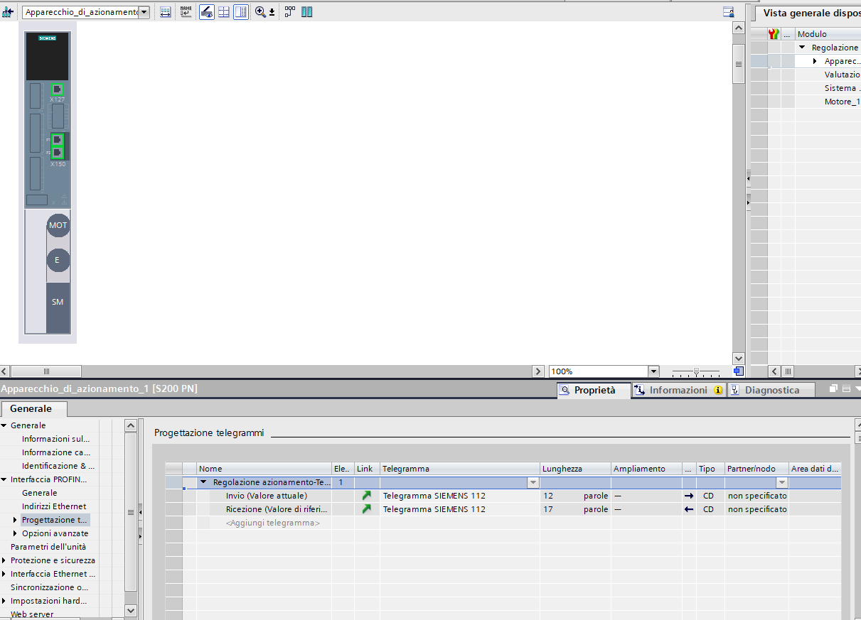

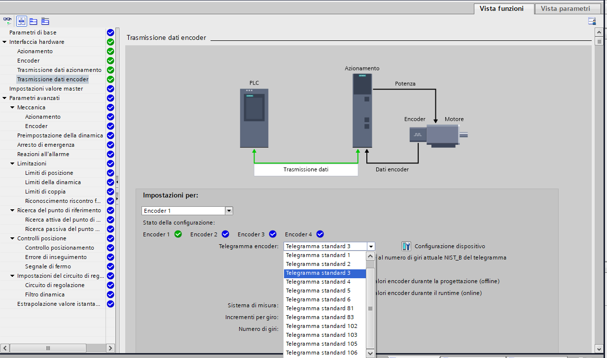

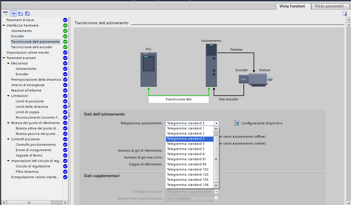

Apertura cancello scorrevole con controllo accessi Urmet 1735
neo8808 ha risposto a neo8808 alla discussione in Citofoni, videocitofoni e intercomunicanti
posso metterlo anche nella cassetta di derivazione che si trova accanto al cancello? perchè vedo la predisposizione per l'installazione su din -
il telegramma 112 è per un posizionamento fatto con il vecchio sinapos, se vuoi usarlo con un oggetto tecnologico di posizionamento devi usare il 105
Ma ci possono essere delle relazioni con il verticale?
Convertire un macchinario a 230V
Marco Fornaciari ha risposto a pedersen alla discussione in Altro su impianti elettrici industriali
Immaginavo fosse una macchina del genere o un cippatore o una pressa a eccentrico, e sono macchine che comosco abbastanza bene fino a qualche MW di potenza. Direi che essendo di vecchia fabbricazione è un mulino a martelli, quindi dotato di un albero gomiti con catene che reggono appunto dei martelli, cioè grosse massa metalliche che appunto martellano le pietre, che direi confermato dal fatto che ci sono due semivolani. In questo caso il discorso energetico del volano non serve a nulla. E non servono a nulla tante altre teorie. E tanto meno è uguale alle presse ad eccentrico. Nel mulino a martelli la forza del motore serve solo a sollevare i martelli che sono ben pesanti, quindi lo sforzo da applicare è compreso tra il PMI e PMS della rotazione **, il resto lo fanno la velocità di rotazione e il peso dei martelli. Oggi quelle macchine non si fanno quasi più, ci sono modelli diversi con due alberi rotanti con denti contrapposti e sfruttamento di tutti i 360° della rotazione. In quelle macchime il volano, che può arrivare fino a qualche tonnellata, serve perché il carico viaggia sbilanciato su un solo lato, o al limite due della massa volaniche. Oltre i 50 kW di potenza molto spesso c'è il motore di avviamento di pochi kW, per i cippatori di grande potenza il motore di avviamento è spesso idraulico. Se c'è la certezza dell'avviamento sempre a vuoto, un tempo si usava anche l'avviamnto stella triangolo per piccole macchine. L'inverter o il softstartwe non vanno bene, poi la velocità di rotazione è costante e tipicamente non supera i 250 g/', in quel mulito potrebbe essere inferiore a 150 g/' Per quella mcchina bisogna individuare una, max due, posizioni dove piazzarla in modo fisso, semifisso, e poi stendere due dedicate linee. Al resto ci pemsano le pale meccaniche, che i ogni caso sono usate per movimentare pietre e triturato. ** In verità dipende da quanti sono e come sono sfasati i gomiti dell'albero, quindi potremmo avere altri due PM, non di più in quanto inutilente complicato da costruire per una macchina nativa 22 kW. PM = punto morto PMI =punto morto inferiore PMS = punto morto superiore -
Mister_X_ ha iniziato a seguire Positioning axis S200
Buongiorno, ho configurato un S200 su Tia portal 19 con telegramma 112 (mi serve controllarlo in posizione). Ho aggiunto l'oggetto tecnologico PositioningAxis ma sui telegrammi (sia azionamento che encoder) non è presente il 112. Non mi da errore ma solo warning, è normale o mi sto perdendo qualcosa? Grazie.
Apertura cancello scorrevole con controllo accessi Urmet 1735
Stefano Dalmo ha risposto a neo8808 alla discussione in Citofoni, videocitofoni e intercomunicanti
Alimentare a sinistra con collegamento su SE a destra Contatto pulito , i cavi di apertura cancello carraio . se il cancello è già collegato su NO -NO , fare un ponte tra C NO del relè e NO NO del posto esterno -
Apertura cancello scorrevole con controllo accessi Urmet 1735
Stefano Dalmo ha risposto a neo8808 alla discussione in Citofoni, videocitofoni e intercomunicanti
Vecchio frigo SMEG con scheda logica guasta
Il_Banda ha risposto a Il_Banda alla discussione in Frigoriferi - Congelatori
Grazie, non avevo notato le crepe nella resistenza. I due condensatori a disco sembrerebbero intatti. -
Ventilatore FIME GR00955
mauro334 ha risposto a mauro334 alla discussione in Guasti/Problemi Riscaldamento
Cacchio non ci avevo pensato, di certo l'alberino non può reggersi su un solo cuscinetto... Cambiarli entrambi è fattibile o alla fine si perderebbe l'equilibratura? Potrebbe essere sporca la girante? Consigli in generale? -
Non conosco quel tipo di inverter, ma per mia esperienza quando usi un GSD hai una limitata, se non addirittura nulla configurabilità dell'apparecchiatura. L'utilizzo del device, dal catalogo, ti da una maggiore configurabilità dentro il TIA oltre ad alcune funzionalità di diagnostica. Tutto questo al di là della versione firmware.
Ventilatore FIME GR00955
Dumah Brazorf ha risposto a mauro334 alla discussione in Guasti/Problemi Riscaldamento
Beh ci sarà un'altro cuscinetto dall'altro lato del motore elettrico, no? - Oggi
Apertura cancello scorrevole con controllo accessi Urmet 1735
Stefano Dalmo ha risposto a neo8808 alla discussione in Citofoni, videocitofoni e intercomunicanti
Devi comprare un relè 12 v ad 1 scambio , a contatto pulito . quello che hai postato non va bene . il contatto deve rimanere chiuso solo il tempo di alimentazione della serratura . Dopo deve riaprirsi -
Lavastoviglie Miele PG 8080 U da 380 a 220
simuffa ha risposto a AntaniMV alla discussione in Lavastoviglie
No non è collegato giusto. Quelli che hai cerchiato sono sul lato dove tu hai collegato il cavo. Devi guardare sotto. Il faston (quella spinetta) che avevi sotto L3 va collegata insieme a quella che c'è già sotto L1 e quella che c'era sotto L2 va collegata sotto N insieme a quella che c'è già. La situazione finale sarà che sotto il tuo marrone ci sarà il grigio e il marrone con la spinetta, sotto il tuo blu il blu e il nero con la spinetta. -
Sarà che ci vedo poco..ma per me ci sono 2 magnetotermici differenziali non 3 come scrivi tu. sopra: Spd e MT 40A MTD 25A (induzione) 3 MT vari sotto: MTD 25A automatico (varie linee) 7 MT vari Se i 3 MT sopra sono derivati sotto il MTD dell'induzione per me è un errore Non si sa quanto distante sia il contatore , e nel caso + di 3 metri dovrebbe li accanto avere un suo MT. Poi non hai scritto se c'è una linea box/cantina derivata sotto il contatore.
mauro334 ha iniziato a seguire Ventilatore FIME GR00955
Salve, ho una caldaia ELM LeBlanc del 2002 che al mattino va in errore C6 per problema al ventilatore. Ho spruzzato un po' di Svitol nel cuscinetto e per 7/10 giorni tutto ok. Oggi si è ripresentato. Secondo voi è fattibile sostituire il solo cuscinetto? Ho appena cambiato il condensatore del circolatore e la gomma della valvola 3 vie e vorrei risolvere anche questa...
Apertura cancello scorrevole con controllo accessi Urmet 1735
neo8808 ha risposto a neo8808 alla discussione in Citofoni, videocitofoni e intercomunicanti
Quindi, prendendo uno shelly, S1 metto il SE-, sulla L (destra) il SE+, su O1 metto uno dei due contatti del cancello e su N l'altro? -
mc1988 ha iniziato a seguire Condensatori compressore dubbi...
Condensatori compressore dubbi...
mc1988 ha risposto a Roberto mancini 81 alla discussione in Componenti elettronici ed equivalenze
A rigor di logica, avresti semmai dovuto incrementare la capacità di spunto e non l'altra capacità, mi sbaglio? E' quello di spunto (si disinserisce ad avviamento concluso) o quello di marcia (permanentemente inserito)? Se è quello sempre inserito, allora sì che mi sembra sottodimensionato, 40 microF probabilmente basterebbero per 1 HP... Ciao mc1988 -
Candy CDI 3015 a volte fa scattare il differenziale della forza motrice a fine lavaggio
maxpontello ha risposto a maxpontello alla discussione in Lavastoviglie
Eccomi, innanzitutto grazie per la tua risposta super articolata a cui cercherò di rispondere anche se alcune cose vanno al di là delle mia capacità. Aggiungo un elemento: nel grandi elettrodomestici (frigo, forno, lavastoviglie e lavatrice) due sono quelli che abbiamo trovato in casa ovvero lavastoviglie e forno mentre gli altri sono stati cambiati con oggetti nuovi tra novembre 2024 e gennaio 2025, prima la lavatrice e poi il frigo. Quando erano tutti vecchi il differenziale non è mai saltato, direi che i problemi siano cominciati dopo la sostituzione del frigo ma potrebbe essere semplicemente una coincidenza. Sembra esserci una correlazione tra uso del forno e salto del differenziale dopo l'uso della lavastoviglie: l'ultima volta il forno è stato utilizzato alla sera e alla mattina dopo aver usato la lavastoviglie è saltato. Capita che salti il differenziale anche dopo che la lavastoviglie ha completato la fase di asciugatura ed è stata spenta da interruttore sulla porta, anche diverso tempo dopo. Ora sto provando ad usare la lavastoviglie escludendo preventivamente il forno abbassando il magneto termico nel quadro, per capire se questa esclusione possa evitare eventuali dispersioni. Quando dici di regolarizzare la polarità intendi invertire l'inserimento della spina nella presa? Grazie -
Convertire un macchinario a 230V
Maurizio Colombi ha risposto a pedersen alla discussione in Altro su impianti elettrici industriali
Ricordo di aver messo mano ad un trituratore semovente Tritone, utilizzato da un'impresa edile, per ridurre in piccolissimi pezzi il calcestruzzo. Era dotato di motore diesel, generatore e di motore elettrico per essere utilizzato ovunque. È passato moltissimo tempo, non ricordo con precisione, ma sembra fosse una ventina/venticinque cavalli di elettrico. -
Lavastoviglie Miele PG 8080 U da 380 a 220
AntaniMV ha risposto a AntaniMV alla discussione in Lavastoviglie
Altro problema: ho visto che si è rotta la molla in foto, dovrebbe essere collegata al punto che ho cerchiato di blu, credo che gestisca l'apertura della porta. Sapete se collegando la lavastoviglie senza questa molla, posso avere problemi? nel caso dove potrei trovare questo pezzo di ricambio? grazie per l'aiuto che mi state dando -
Lavastoviglie Miele PG 8080 U da 380 a 220
AntaniMV ha risposto a AntaniMV alla discussione in Lavastoviglie
avete capito che non sono un esperto, ma seguendo lo schema che vi riporto, io comprendo che i faston neri e grigi non li devo collegare alla morsettiera, quindi è corretto come ho fatto? i cavi della 220 relativi al nuovo cavo, li ho sistemati più decorosamente... -
Lavatrice Bosch serie 6 WAT28639IT - Non apre porta
gpz66 ha risposto a gpz66 alla discussione in Lavatrici - Asciugabiancheria
Si, certo. -
un consiglio per una riparazione di un Grundig receiver R25
ALLUMY ha risposto a Antonando alla discussione in Radio - Stereo - Autoradio - HiFi - CD - DVD
Prova a guardare Qui -
un consiglio per una riparazione di un Grundig receiver R25
Ctec ha risposto a Antonando alla discussione in Radio - Stereo - Autoradio - HiFi - CD - DVD
Vabbè, otterrai circa 16V invece di 16.5V, non dovrebbe andare troppo male. Ah, siccome il SN76131 è poco trovabile, puoi cambiarlo con l'identico TBA231. Sempre vecchissimo, ma forse più facile. Altrimenti, dovrebbe essere uguale al uA749. Erano tutti simili. Doppio operazionale per preamplificazione audio.
