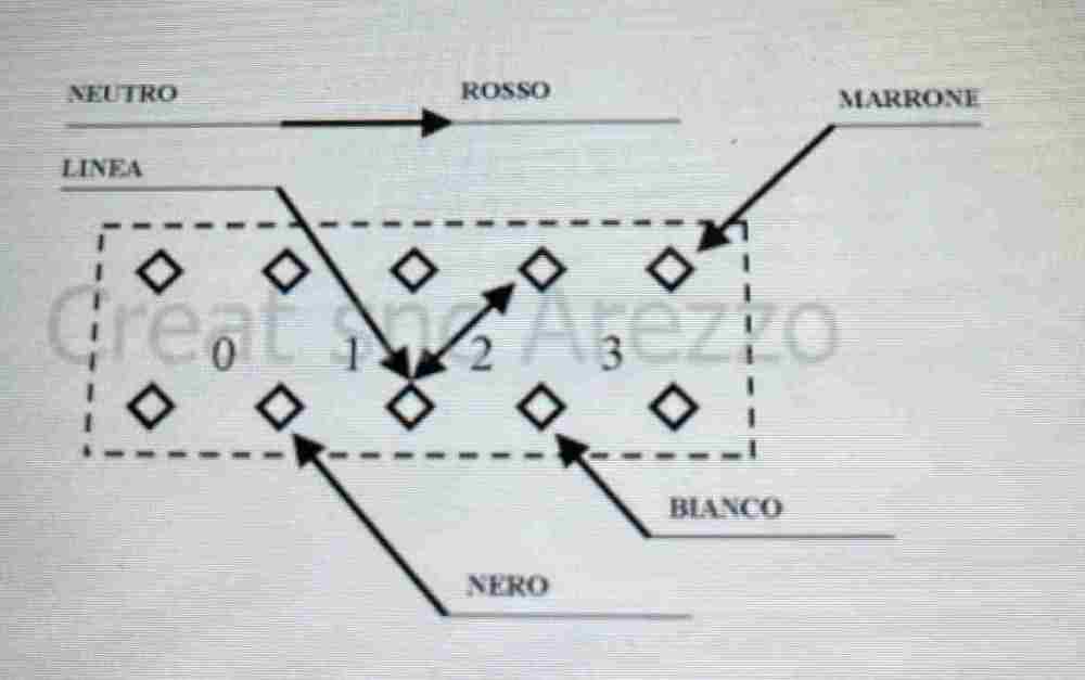

ciao in un terreno mi voglio mettere una casetta di legno 3 x 4 non ho grandi pretese di energia, mi spiego 1 o 2 faretti interno/esterni 20w accesi se va bene 1 ora quando ci vado 1 notebook 2 orette quando ci vado - radio bollitore thè 600w .... 10 minuti? macchinetta del caffè cialde 1000w .... 10 minuti? userò sempre inverter 12v/220v, ci caricherò batterie litio di qualche attrezzo quindi pensavo e qui chiedo consigli di mettere 2 pannellini da 12v 200w ciascuno con regolatore di carica 30a inverter 1500w batteria lifepo4 12v 150ah è equilibrato? cosa pensate? tutto esposto a sud senza zone d'ombra, i carichi sopra menzionati li avrò 1-2 volte a settimana. grazie consigli?
Stefano Dalmo ha iniziato a seguire Ricambi Electrolux RT60 e Sostituzione motore e ventola cappa d'aspirazione
Sostituzione motore e ventola cappa d'aspirazione
Stefano Dalmo ha risposto a anitade alla discussione in Aspirapolvere e Ventilatori
Posta una foto del componente che non trovi
- Oggi
w.o.r.m. ha iniziato a seguire Ricambi Electrolux RT60
Buon pomeriggio a tutti, ho una vecchia lavastoviglie Electrolux RT60, al momento non funzionante, a cui andrebbero sostituiti il mulinello del cestello superiore e condotto di scarico collegato. Non riesco a trovare disponibile da nessuna parte l'ultimo pezzo, prima di buttare l'elettrodomestico avrei bisogno di verificare se può uscire fuori in qualche modo, andrebbe benissimo un compatibile affidabile. Vi ringrazio in anticipo
w.o.r.m. ha aderito alla comunità
Vorrei vedere a che frequenza di risonanza oscillano le bobine installate sui trasmettitori utilizzando le bobine di un vecchio grip dip collegate ad un analizzatore di spettro come da allegato, è possibile? eventualmente come dovrei modificare il circuito se è realizzabile?
Altorn91 ha iniziato a seguire videocitofono 2 fili Vimar K40910 collegamento per elettroserratura Cisa
videocitofono 2 fili Vimar K40910 collegamento per elettroserratura Cisa
Altorn91 ha risposto a mau2021 alla discussione in Citofoni, videocitofoni e intercomunicanti
Ciao, un informazione, io in aggiunta ho anche un pulsante la stessa elettroserratura 12v alternata dato che ho un alimentatore terraneo 3360000. Dove devo collegarlo sullo stesso citofono vimar K90210? Secondo te posso utulizzare anche unendo diversi cavi dei doppini che già ho che credo che siano da 0,25mm per sostituirlo al cavo BUS che si dovrebbe passare? -
Sostituzione motore e ventola cappa d'aspirazione
reka ha risposto a anitade alla discussione in Aspirapolvere e Ventilatori
il collegamento della vecchia era un comune che fa i cavallotti e tre fili singoli? in questo caso il rosso è quello che fa il comune (coi cavallotti) e le tre velocità lo potresti indovinare con la posizione nell'interruttore. in ogni caso non rischi collegandole male, al massimo le velocità non corrisponderanno. -
Ciao, il bpd credo si riferisca all'immagine del firmware con cui è stato flashato il plc. Non contiene il programma. Il plc potrebbe essere stato programmato con esme se il lavoro è recente. Ma non sai con che versione, 1? 2? x? Oppure potrebbe essere stato programmato con il precedente somachine 4.x Sia esme che somachine generano dei file .project In ogni caso se non hai il file .project oppure il progetto archiviato non fai alcuna modifica. Ne puoi scaricare il codice dalla macchina.
Impossibilità duplicare radiocomando Nice per gestire garage (centralina Sommer Duo) e cancello (Nice)
P PAOLO ha inserito una discussione in Cancelli elettrici
Ciao a tutti, ho un problema: Centralina Sommer Duo per il portone sezionale garage e centralina Nice per il cancello automatico Il mio vecchio telecomando (Nice FLO2R-S) è stato programmato per gestire entrambi dal precedente proprietario della casa. Dovendo aggiungere un nuovo telecomando per i figli (sempre Nice FLO2R-S), sono riuscito a duplicarlo per l'apertura del cancello, ma non riesco a programmarlo sulla centralina Sommer per aprire il garage. Ho provato anche a smontare al centralina Sommer e utilizzare il pulsante di programmazione, ma niente. Cosa mi consigliate? Aggiungere una centralina ricevente Sommer a quella del cancello Nice? Se si, quale modello? Oppure cambiare il Sommer Duo del portone con una centralina Nice per non avere più problemi e passare alla monomarca (come mi consiglia il mio elettricista)? La cosa che non riesco a capire è come mai sia stato possibile accoppiare il vecchio telecomando Nice con la centralina Sommer, mentre ora con uno nuovo identico non si riesca... Grazie per l'aiuto -
anitade ha iniziato a seguire Sostituzione motore e ventola cappa d'aspirazione
Sostituzione motore e ventola cappa d'aspirazione
anitade ha inserito una discussione in Aspirapolvere e Ventilatori
Buongiorno, Ho acquistato una ventola universale per sostituire la mia a 3 velocità, l'originale è marca Faber 152 3V e il sito da cui ho acquistato mi ha assicurato che è un motore compatibile, il problema è che mi trovo con colori differenti dei fili delle due cappe. Allego foto con schema di corrispondenza dei colori della nuova cappa a fase è neutro (quindi i miei nuovi colori sono rosso nero bianco e marrone) e foto dei collegamenti della vecchia cappa faber alla pulsantiera (vecchia cappa ha i fili blu, rosa, bianco e nero). Avrei bisogno di capire dove attaccare il neutro (rosso) della nuova cappa, a cosa corrisponde?? Grazie a chiunque mi aiuterà, purtroppo ho poca esperienza ma vorrei comunque provare a ripararla da sola. Ho scoperto inoltre che, dei fili della pulsantiera, il marrone che fa ponte è la fase mentre l'azzurrino dall'altro lato corrisponde a neutro, non so se questo può aiutare!! -
Aumento potenza contatore
luckysquid ha risposto a luckysquid alla discussione in Progettazione impianti elettrici civili e terziario
Avendo un C25, immagino che hai da gestire solo "picchi" di assorbimento più tosto che assorbimenti lunghi e costanti stavo virando sui 4.5 invece di 4 per non rischiare di pagare più di "costi fissi di aumento" rispetto al basso costo fisso annuo di 0,5kw in più. Poi le donne in casa mettono in crisi qualsiasi mio calcolo sulla "contemporaneità della richiesta" -
Problema con lavatrice candy
toni1973 ha risposto a toni1973 alla discussione in Lavatrici - Asciugabiancheria
Okx grazie però prima non lo a mai fatto e adesso non lava nemmeno bene e prima dopo 10 max 15 minuti l'acqua era calda adesso ci vanno ore prima che scalda -
Problema con lavatrice candy
toni1973 ha risposto a toni1973 alla discussione in Lavatrici - Asciugabiancheria
Aumento potenza contatore
reka ha risposto a luckysquid alla discussione in Progettazione impianti elettrici civili e terziario
ho 4kW di contatore e 2,9 di FV ma difficilmente arriva a 2,5 ormai. -
anitade ha aderito alla comunità
Aumento potenza contatore
luckysquid ha risposto a luckysquid alla discussione in Progettazione impianti elettrici civili e terziario
@Maurizio Colombi stiamo esagerando di "proposito", chiaramente difficilmente avrai quegli assorbimenti, ma se hai quella "disponibilità" non puoi castrarla con un generale sottodimensionato. (come lo giustificheresti poi ad un cliente in una qualsiasi relazione tecnica e/o disegno dell'impianto dal valore di migliaia e migliaia di euro) Di impianti come quello su cui stavo ragionando ne han riempita l'italia con tutti i bonus ecc, per questo facevo una battuta, curioso di vedere poi che diavolo installassero per giustificare quelle "disponibilità", magari hai una casa che può "chiedere" 13/14kw e ti hanno lasciato tutto su un C40 o anche peggio. Sinceramente però non vedo impossibile avere quelle richieste (non picchi) con l'avvento dell'auto elettrica (magari più di 1 insieme), ma nel 99% dei casi quella gente si ritrova in casa qualcosa che neanche conosce.. quindi il problema non si pone proprio. Tuttavia si spera sempre nell'intervento di qualche impiantista valido e scrupoloso che dica come si "comporti". Sei nella mia situazione, o meglio eri, tu pensa che sono indeciso fra 4 e 4.5kw, tu quanto hai di FV? -
Apertura elettroserratura comandata da Urmet 1083/48
Roberto Garoscio ha risposto a cherubino1970 alla discussione in Citofoni, videocitofoni e intercomunicanti
Prego -
Tapparella che non sale più da interruttore e alexa/bus dopo sbalzo di corrente
Dono ha risposto a Dono alla discussione in Quadri elettrici civili e terziario
Non so precisamente, ma sicuro due minuti no. Tant'è che ho staccato TUTTO prima di cambiare l'attuatore e lo stesso quando ho cambiato i configuratori. Cambiando l'attuatore almeno 3/4 minuti li ho spesi, meno con i configuratori, ma se fossero stati necessari due minuti al primo tentativo tutto sarebbe douto funzionare (credendo erroneamente che la colpa fosse l'attuatore). Magari non ne servono 15, ma sicuramente non 2. Quantomeno non per il mio quadro, magari con altre domotiche il funzionamento è diverso -
Lavatrice che non carica molta acqua e non fa schiuma ..
UABC80 ha risposto a Orny78 alla discussione in Lavatrici - Asciugabiancheria
Premesso che le lavatrici moderne caricano pochissima acqua, intuisco quello che vuoi dire; però se specificassi meglio (ad esempio: capita in tutti i programmi? Il ciclo termina correttamente col bucato pulito?) ci si potrebbe fare un'idea più precisa di cosa accade. E poi servirebbe sapere anche marca e modello della lavatrice -
Aumento potenza contatore
Maurizio Colombi ha risposto a luckysquid alla discussione in Progettazione impianti elettrici civili e terziario
... ed un semplice 25A. -
Grazie a tutti ho risolto.
ELECTROLUX RDH3685GFE-TC09H64HP Errore E54
darkyuver ha risposto a darkyuver alla discussione in Lavatrici - Asciugabiancheria
Fatto. Ho smontato anche il 5 di colore nero. Nessuna anomalia da rilevare -
Sterling ha iniziato a seguire Caricabatteria auto non parte la ricarica
Caricabatteria auto non parte la ricarica
Sterling ha inserito una discussione in Elettronica generica
Buongiorno a tutti, ho un caricabatteria che ha sempre svolto egregiamente il suo compito, ha circa un anno di vita. Permette di effettuare ricarica con varie tipologie di batterie... al litio, agm, normali ecc! Da qualche giorno succede che quando collego i cavi per ricaricare un paio di batterie che ho in casa (una da 110A e una da 74A), in entrambi i casi sul display appare la scritta FULL, secondo lui la batteria è carica, quindi non parte la ricarica ma so che non è cosi. Avendo anche un altro caricabatteria più o meno stessa famiglia e tipoligia, ho provato a collegarlo ad entrambi le batterie e la ricarica è partita normalmente. Premetto che a parte questo problema, il caricabatteria "guasto" funziona se si da il comando per la riparazione/desolfatazione... oppure senza collegarlo alla rete elettrica collegando solo i poli sulla batteria, indica lo stato di carica, volt, temperatura ecc... Insomma, l'unico problema è che non parte la ricarica. Grazie delle eventuali soluzioni, se avete bisogno di foto interne, le faccio tranquillamente. -
Aumento potenza contatore
reka ha risposto a luckysquid alla discussione in Progettazione impianti elettrici civili e terziario
infatti, si ragiona su picchi istantanei, non credo serva chissà cosa e infatti consiglio di tenere il C25 e aspettare a cambiarlo. io a casa mia ho separato le linee e in piena giornata capita di far andare induzione, lavatrice e lavastoviglie in contemporanea e mi bastano e avanzano i 4kW più Fv -
Aumento potenza contatore
Maurizio Colombi ha risposto a luckysquid alla discussione in Progettazione impianti elettrici civili e terziario
E, soprattutto, cosa utilizzano per assorbire nello stesso momento una settantina e passa Ampere. Forse stiamo un po' esagerando... -
fisica ha iniziato a seguire Lavatrice Wirlpool AWM 5061/A: il programma si blocca in alcuni punti
Lavatrice Wirlpool AWM 5061/A: il programma si blocca in alcuni punti
fisica ha risposto a deltaecho alla discussione in Lavatrici - Asciugabiancheria
sempre le solite cose, stacca la spina e guarda se ancora carica acqua, se si potrebbe esserci la valvola che trafila o lavora male.
