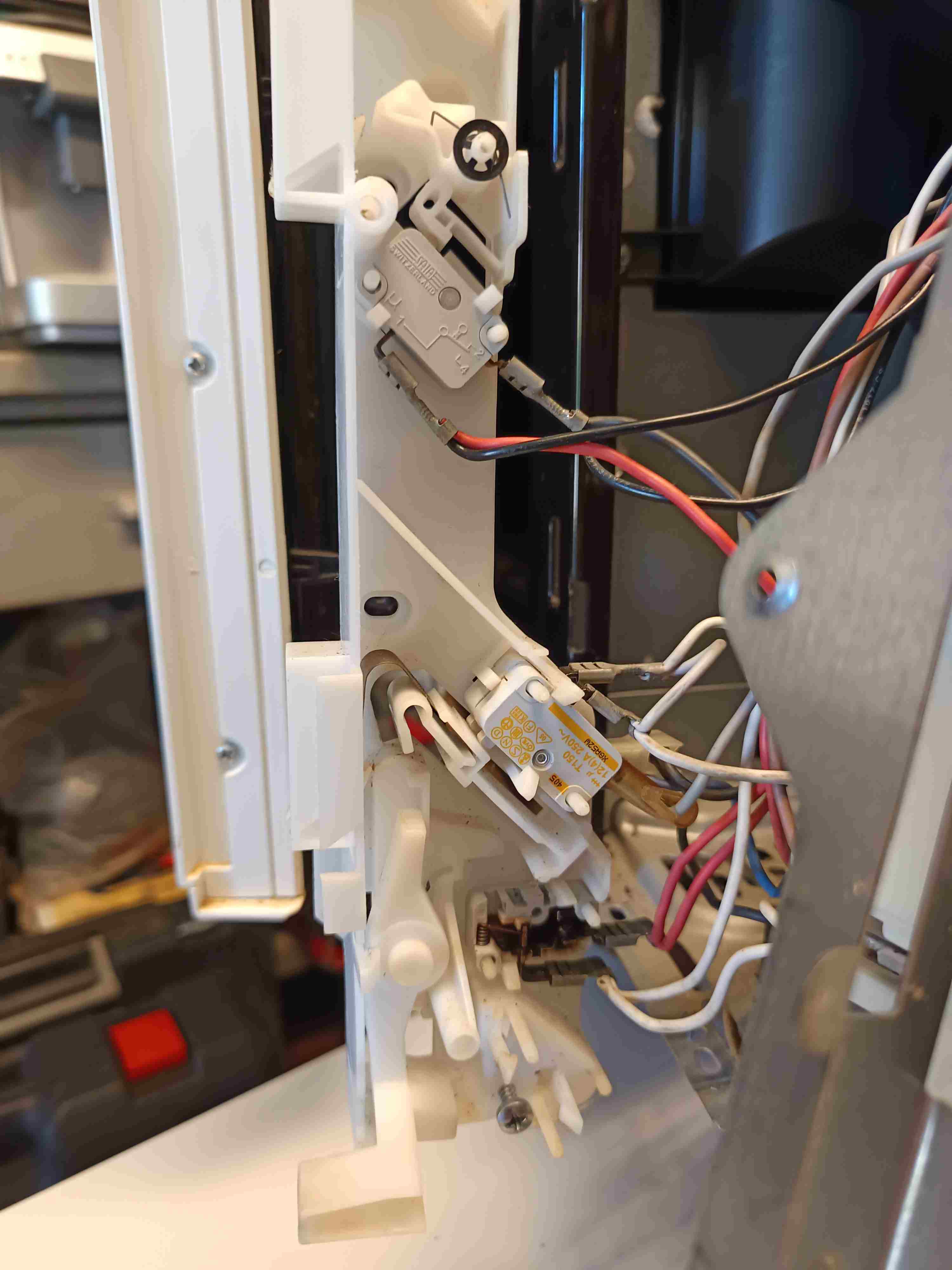

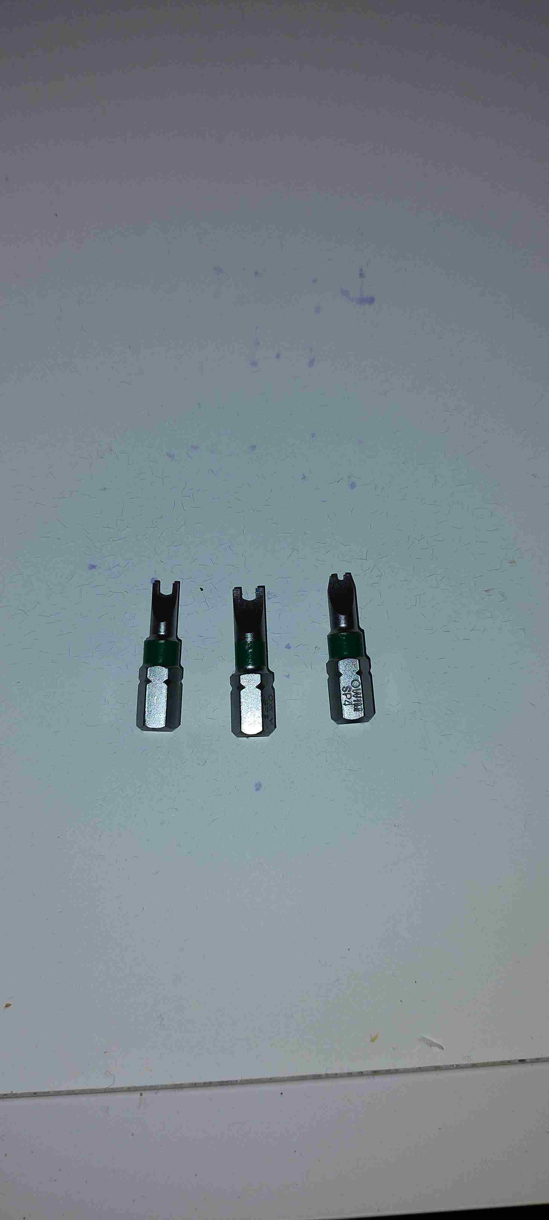

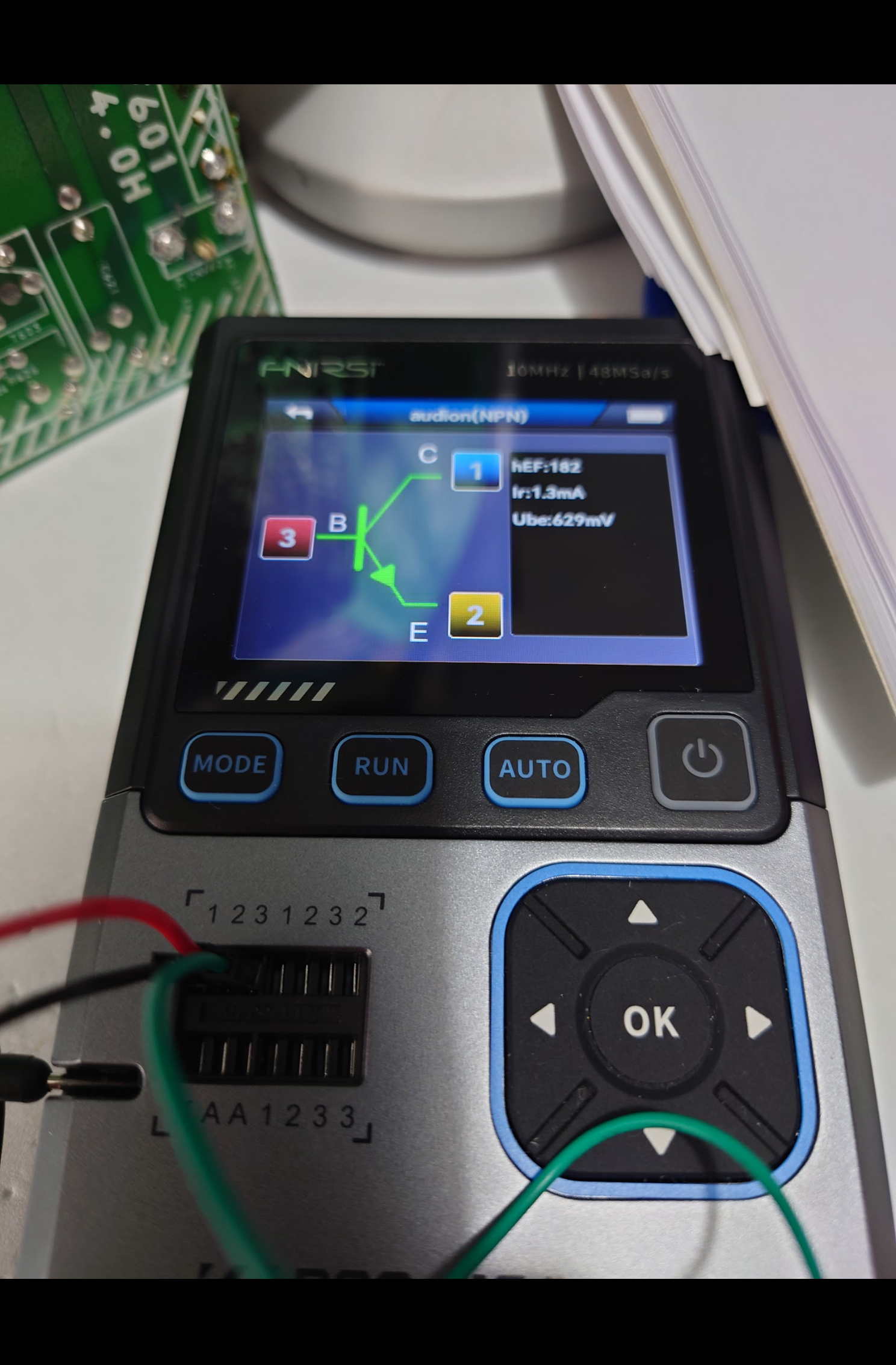

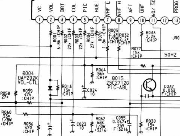

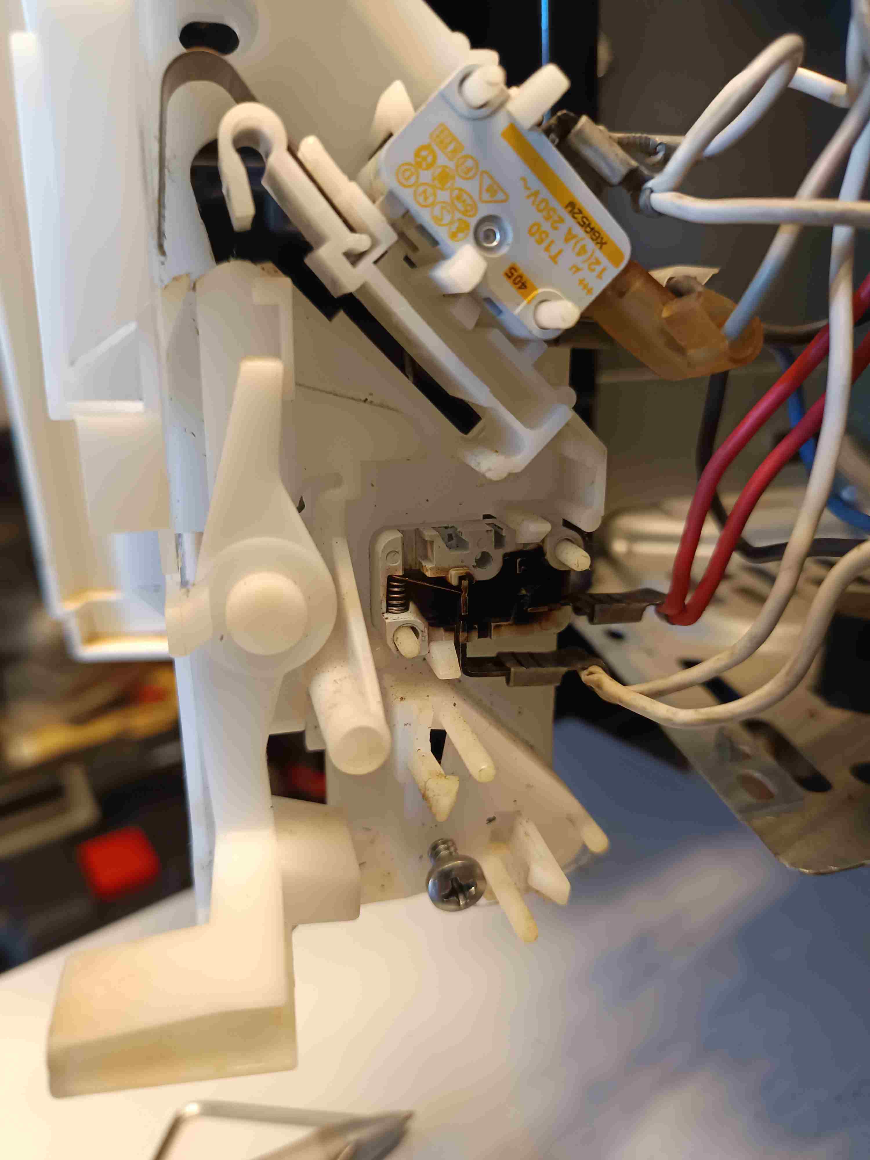

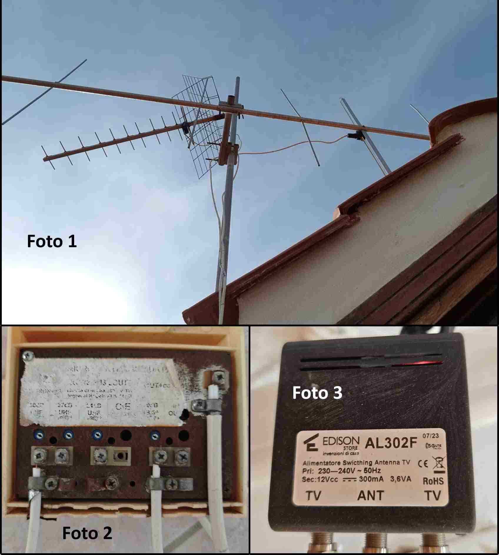

cherubino1970 ha iniziato a seguire Canali TV che spariscono con l'arrivo delle belle giornate
Canali TV che spariscono con l'arrivo delle belle giornate
cherubino1970 ha inserito una discussione in Impianti CATV TV via cavo
Buonasera a tutti, vorrei aiuto su come poter ovviare al problema che succede con l'arrivo delle belle giornate: è successo anche la scorsa estate e cioè che canali che durante l'inverno si sono visti tranquillamente (quasi tutta la lista direi!) piano piano non si vedono più. 5 anni fa all'impianto (antenna che è sempre nella stessa posizione - Foto 1), siccome non si vedeva più nulla, ho sostituito il cavo coassiale che dal tetto entra fino in mansarda (dove ho avuto cura di tenere il Miscelatore o amplificatore da palo per antenna TV - Foto 2) e l'Edison AL302F (Alimentatore per antenna TV - Foto 3) sempre all'interno. Lo scorso anno è iniziata la moria di alcuni canali con il bel tempo e adesso sta ricominciando. Vi ringrazio in anticipo per i suggerimenti su come poter testare e risolvere il problema. -
adattatore di corrente con protezione da sovratensione
Leone2285 ha risposto a sergio1289 alla discussione in Interruttori differenziali, magnetici e termici
No, come ti hanno già detto sono viti antimanomissione. Si avvitano con semplice cacciavite a taglio ma non svitano. Le fanno apposta per non essere svitate e per non tentare riparazioni, altrimenti non ne vendono quanto vorrebbero. -
adattatore di corrente con protezione da sovratensione
sergio1289 ha risposto a sergio1289 alla discussione in Interruttori differenziali, magnetici e termici
Non ne ero convinto ma ci speravo. C'è qualche misura che io possa fare per capire se è un vero neutro? Comunque credo di potergli consigliare, se il suo budget lo consente, un UPS a onda sinusoidale pura a doppia conversione. Se fosse vostra la stufa montereste un dispositivo del genere o pensate sia una precauzione eccessiva?
Ionio1974 ha aderito alla comunità
Stufa a pellet sotto ups
Marco Fornaciari ha risposto a Leone2285 alla discussione in Elettronica generica
Ma sei così convinto che chi vende quelle apparecchiature legga per bene il catalogo e sappia la differenza tra alimentare: un PC, una lampadina o un motore? Per non dire che conosca l'elettrotecnica e tutto quanto da lì deriva? Sorvolando che come ti ho scritto nel post precedente è bene in evidenza cosa può alimentare quell'UPS nel catalogo che hai postato. La pompa potrebbe anche non partire perché l'elettronica che la comanda, non la accende. Come potrebbe succere che allo spunto del primo motore l'elettronica dell'UPS interpreta i fenomeni elettrici dovuti allo spunto come mancanza di tensione da rete e quindi commuta su batterie, magari per pochi mS, quindi crea la mancanza di tensione. E' per questa ragione che occorre un UPS a doppia conversione e onda sinosuidale: il carico è di fatto sempre alimentato anche dalle batterie. A livello elettrotecnico per avere un UPS con uscita a onda sinosuidale occorre la doppia conversione. Ah, dimenticavo, è molto probabile che quella stufa abbia bisogno di un vero neutro, lo si ottine solo dalla rete o da un UPS a doppia conversione, e ovviamente nella terga non c'è scritto e non è detto che chi la vende lo sappia, anzi. - Oggi
Stasera provo, ma sul mio schema il pin 25 del TDA risulta isolato non collegato.
LAVATRICE ASKO problema dopo sostituzione schede
Daniele.A88 ha risposto a Alex7504 alla discussione in Lavatrici - Asciugabiancheria
Risolto poi il problema? -
Posseggo plc telemecanique tsx P572623 con ETY Port installato nell’impianto domotico di casa. Cerco tecnico in grado di ampliare il programma inserito. L’installazione è dei primi anni duemila e la ditta installatrice non c’è più. Io abito in provincia di Vicenza. La mia mail è robertocunico57@gmail.com Grazie e cordiali saluti. Cunico Roberto
Al pin 25 del TDA3508 che valore di tensione hai? In condizioni regolari dovresti trovare 5,6V. Se il controllo del contrasto agisce con tensione esterna o il TDA è guasto o è bloccato dal valore al pin 25 ma se iniettando dall'esterno la tensione al pin 19 il tv funziona è probabile che sia il TDA a difettare.
Forno microonde DeLonghi MW 862 F
silvano1953 ha risposto a silvano1953 alla discussione in Forni - Microonde - Cucine
Saluti a tutti, grazie sig Stefano dei preziosi consigli. In effetti come da lei suggerito, visto che diodi e condensatore sono ok, mi sono concentrato sui micro switch. Ho trovato quello tutto in basso (si tratta di un normalmente chiuso) sopra ci sono altri in prossimità dei perni della porta (vedi foto) che premendo il pulsante non si sentiva nessuno rumore e alla prova elettrica risultava sempre in contatto. L'ho aperto e ed letteralmente "fuso". Quale potrebbe essere la causa? Potrei avere un aiuto a reperire lo schema elettrico di questo forno. Adesso io sostituisco il micro con uno nuovo e funzionante, che dite è inutile, salterà di nuovo in quanto c'è un cc a valle? Grazie ancora e spero in un vostro aiuto, anche per trovare lo schema. Grazie ancora. Silvano -
Non mi sono scordato, appena lo vedo gli chiedo. Sicuramente la pompa non parte però credo tu voglia sapere se magari la sente ronzare. Nel caso non abbia fatto attenzione vediamo se la accende in mia presenza. Difatti non mi fido molto di quello che a volte la gente racconta. Lui voleva evitare di accenderla perché la stagione invernale qui è finita da un bel po', forse l'ha pulita e non gli andava di sporcarla.
Guarda se varia la tensione sul pin.5 di IC001. Eventualmente cerca di verificare i chip resistivi lì intorno. R058 (27K), R004 (27K), R064 (56K), R077 (15K). Anche il condensatore C024 (10uF), nel dubbio prova a misurarlo o cambiarlo direttamente. Poi c'è quel Q015 (2SC2712G) che collegato così non ho capito che funzione abbia...
Livio Orsini ha iniziato a seguire Oscilloscopio Unaohm G 505 B DT MANUALE
Oscilloscopio Unaohm G 505 B DT MANUALE
Livio Orsini ha risposto a VENTOVELOCE alla discussione in Strumentazione elettrica ed elettronica
Nuovo utente,per favore, leggi attentamente il regolamento che hai accettato. Gli accodamenti sono sempre vietati. Sperare di ottenere risposte da una discussione inattiva da oltre 5 anni è...troppo ottimistico. Comunque, se tu avessi letto tutta la discussione, ti saresti accorto che il link inserito da Riccardo è ancora attivo. -
@Leone2285 infatti ho chiesto cosa succede alla pompa...
Ok @click0, allora mi chiedo in presenza di rete l'ups limita la potenza in uscita sui 900W di targa o collega direttamente la rete al carico senza limiti di potenza? Se collega direttamente la rete al carico non capisco perché senza ups funziona e con ups no. Come dicevo prima io mi aspetterei il blocco solo quando interviene l'ups in mancanza di rete.
Pego115 ha aderito alla comunità
Giugi ha iniziato a seguire Came a3000
Buongiorno, Ho un cancello CAME , quando premo il tasto del telecomando la luce inizia a lampeggiare e sento che sgancia la serratura ma non apre. Sento pure il rumore del relè. Le fotocellule funzionano. Cosa può essere?? Il motore andato? Scusate ma non sono per niente pratico. Grazie
piergius ha iniziato a seguire Scarico lavandino cucina dentro Pluviale
Scarico lavandino cucina dentro Pluviale
piergius ha risposto a RamRam alla discussione in Tubazioni
Prima di scomodare Notai ed Avvocati, per simili questioni di solito si consulta un Geometra, che ha sicuramente dimestichezza con Catasto, Uffici Comunali e quant' altro . - Buona serata ! -
Giugi ha aderito alla comunità
Oscilloscopio Unaohm G 505 B DT MANUALE
andrea 2001 ha risposto a VENTOVELOCE alla discussione in Strumentazione elettrica ed elettronica
buongiorno potete aiutarmi ha trovarlo ? anche a me serve manuale d'uso per oscilloscopio unaohm g 505b ..grazie -
estremamente improbabile i line interactive sono banali rele se lavorano da rete se sotto avr hai un sistema a gradini con autotrasfomatore ma devi avere parametri di tensione in ingresso difformi, cosa che verifichi con un semplice voltmetro ma comunque non avresti nessuna variazione sulla frequenza oppure la tensione in ingresso scende eccessivamente e il sistema passa "a batteria", per cui, trovi quel che trovi
momo89 ha aderito alla comunità
Bticino 366821 alimentatore guasto?
toni_unitn ha risposto a toni_unitn alla discussione in Citofoni, videocitofoni e intercomunicanti
Lo sospettavo... un ultima domanda.. ho un altro casa un alimentatore bticino che però é da 12.. posso usare questo o deve essere necessariamente da 24? Credo che l'elettroserratura sia da 12... -
Bticino 366821 alimentatore guasto?
Maurizio Colombi ha risposto a toni_unitn alla discussione in Citofoni, videocitofoni e intercomunicanti
Ma nemmeno per sogno, sei nelle tolleranze del prodotto. Se non misuri nulla a BUS libero, con i morsetti vuoti, credo che se ne sia andato l'alimentatore, del resto è fondamentalmente uno switching e può capitare. -
Bticino 366821 alimentatore guasto?
toni_unitn ha risposto a toni_unitn alla discussione in Citofoni, videocitofoni e intercomunicanti
Fatto come dici tu e non misuro nulla.. ho un dubbio.. all'alimentatore c'è scritto primario 110-240 .. io sul primario misuro 247. Che possa essere saltato per via di questo? -
Essendo la potenza nominale di 330W moltiplicata per 2,5 darebbe 825W e quindi sotto i 900W di questo ups. Se così fosse in termini di potenza andrebbe bene per coprire brevi interruzioni della rete, non quelle di 15 minuti che dicevi prima. Ciò che evidentemente non va, come avete già detto più volte, è come l'ups lavora in termini di qualità dell'onda che probabilmente va a modificare anche in presenza di rete. Certo chi vende questi ups dovrebbe almeno sapere indicare su che genere di dispositivi può funzionare; difatti il mio amico prima di acquistarlo ha mostrato i dati di targa postati prima. Il suo errore è stato quello di non renderlo subito. Nelle prove fatte qualche giorno fa avevo messo come carico una ventola per fumi caldaia e funzionava sia con rete che senza. Tuttavia ho notato che senza la rete si percepisce una leggera riduzione dei giri. Personalmente no, comunque lo chiederò al mio amico e vi farò sapere.
Bticino 366821 alimentatore guasto?
Maurizio Colombi ha risposto a toni_unitn alla discussione in Citofoni, videocitofoni e intercomunicanti
Se arriva tensione al primario, stacca il BUS, spegni alimentazione per qualche minuto, riaccendi e misura il BUS con i fili staccati. Vedi cosa esce.
