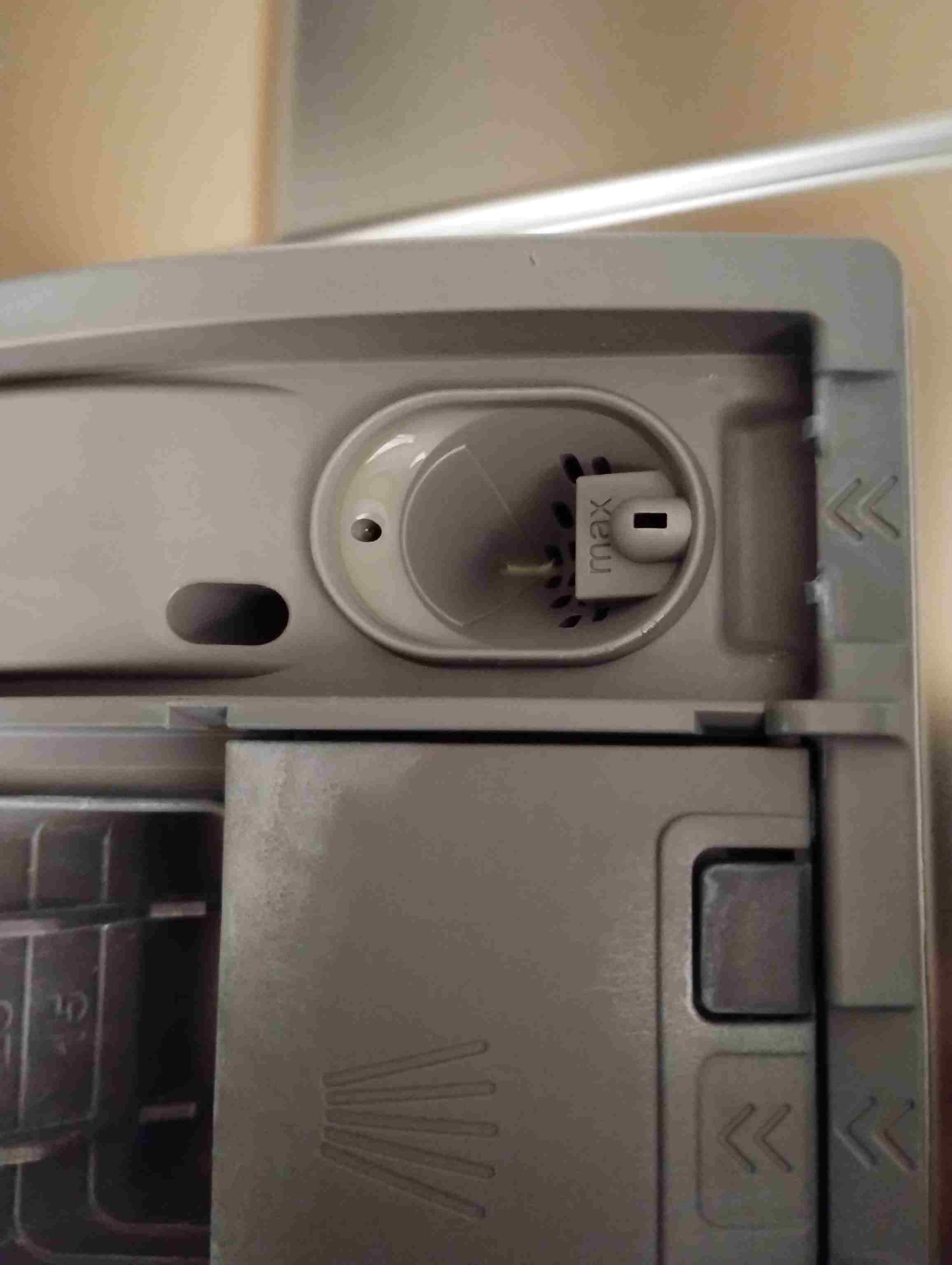

Nuova Bosh SMS6ZCI10E perde brillantante
UABC80 ha risposto a sedano132 alla discussione in Lavastoviglie
Ecco, io lo riempio in modo che non se ne veda nemmeno un po'. In questo modo, col dosatore regolato al minimo,riesco a farci qualche lavaggio -
Buongiorno ho un condizionatore Midea trial split 2 9btu e un 18btu con il 18 sto riscontrando un problema abbastanza anomalo in pratica mi fa condensa sotto il soffitto sopra il condizionatore la cosa strana e che funziona bene tutto il giorno. verso le 18 circa inizia a gocciolare sotto il soffitto come se il muro sudasse ne fa talmente tanta che si infiltra nelle pareti delle altre stanze e inizia a gocciolare in camera da letto probabilmente l'acqua trova la via di fuga in camera da letto. Ho chiamato vari installatori compreso chi l'ha montato ma nessuno ne è venuto a capo mi dicono che la macchina funziona perfettamente e non ghiaccia non so che fare qualcuno ha esperienza per questa cosa e già capitato a qualcuno grazie
Provocazione: i danni da grandine come si contano?
reka ha risposto a Alessio Menditto alla discussione in Fotovoltaico
insomma, 1200 mi pare ottimistico, a occhio è un risparmio che si ottiene con un autoconsumo del 100% -
E direi che se non è passato molto dall'intervento precedente io lo farei considerare il continuo dello stesso cercando di non farmelo addebitare
Cutuliscia56 ha iniziato a seguire Samsung QE49Q60 RATnon accende. Led di sbay spento.
Samsung QE49Q60 RATnon accende. Led di sbay spento.
Cutuliscia56 ha inserito una discussione in Samsung
Buongiorno, questo tv si presenta con led di stanby spento. Non riceve nessun comando da telecomando. Monta psu BN4400932H. Scollegando la psu dalla main i led di retroilluminazione non si accendono. Ho provato una psu di un 49 pollici samsung che avevo da parte e il led di stanby si accende e riceve i comandi. La retroilluminazione pero' essendo il connettore ad incastro piu' stretto non riesco ad accendere la retro. Unica tensione presente sulla psu originale trovo 13v. Evidentemente manca la tensione di staby. Come posso procedere per la riparzione? Si accettano consigli, grazie. -
salvo qei ha aderito alla comunità
- Oggi
Microonde Samsung GEM83M non funziona
fisica ha risposto a pepp59 alla discussione in Forni - Microonde - Cucine
per mia esperienza controllerei innanzitutto due cose: -che il secondario AT del trasformatore mostri continuità, -che i diodi siano integri (vanno misurati con uno strumento con batteria di almeno 3V) Tutto ciò dopo aver scollegato il forno dalla rete, aver aperto con cautela lo chassis, e messo in sicurezza il condensatore portandolo alla scarica completa. Poi verificare il condensatore sconnesso da tutto, e nuovamente scaricato, che non sia in corto o in perdita. la valutazione della spesa spetta ovviamente a te. -
angeo ha aderito alla comunità
jek00 ha aderito alla comunità
Ferro Rowenta DG8996 - dopo circa 30 minuti si accende spia rossa di mancanza acqua
madp01 ha risposto a madp01 alla discussione in Piccoli elettrodomestici
Buongiorno, finalmente ho trovato il tempo di aprire il ferro e fare qualche controllo. Non ho trovato condensatori poliestere da 1uF: sulla scheda dove arriva la 220VAC c'è un condensatore poliestere da 330 nF in parallelo sull'ingresso della 220 (che dovrebbe essere solo un filtro EMI) e altri due da 100 nF. Poi c'è un altro condensatore da 330 nF sull'altra scheda. Non vedo altri condensatori poliestere. Quale condensatore/i dovrei controllare? Grazie -
RiccardoS ha iniziato a seguire Provocazione: i danni da grandine come si contano?
Provocazione: i danni da grandine come si contano?
RiccardoS ha risposto a Alessio Menditto alla discussione in Fotovoltaico
Assolutamente d'accordo. Porto ad esempio il mio caso: impianto fatto l'anno scorso, semplice semplice sopra una tettoia, quindi molto facile da installare: 5200€ tutto compreso per 4,7kWp di fotovoltaico, no batterie, no incentivi né altre agevolazioni, se non la detrazione del 50% in 10 anni per ristrutturazione. Con le 2 auto elettriche che ho, considerati i prezzi del carburante attuali ed i km che percorro annualmente, in meno di 1 anno ho calcolato già un risparmio di 1200€. Considerata la detrazione, mi resta un altro anno circa per ammortizzare la parte non detraibile, pertanto sono più che contento e convinto della scelta. L'assicurazione sulla casa che già avevo, anche nel mio caso copre i danni da grandine anche ai pannelli, quindi nulla in più rispetto a quanto già pagavo. C'è inoltre l'ulteriore assicurazione sulla grandina e la garanzia dell'installatore. A parte tutto questo, personalmente sono estremamente preoccupato di questi fenomeni sempre più intensi e frequenti pertanto, visto appunto che i pannelli sono in posizione abbastanza accessibile, sto studiando un modo per proteggerli efficacemente con una rete antigrandine, devo solo capire il sistema migliore per la mia situazione. Perdo un po' di produzione per le ombre? Chi se ne frega! Non avere il patema ad ogni temporale che arriva e non dover ricorrere alle assicurazioni ed agli installatori in caso di danni, non ha prezzo, per me. -
se sei dotato di un voltmetro, analizzatore o tester, dovresti seguire i fili che partono dai terminali fino a trovare dove misuri la tensione. potrebbe essere un conduttore rotto o fuso, anche perchè all'interno di un aspirapolvere, dopo la batteria, gli interruttori, la scheda, poco resta...
SimoneTanoli ha aderito alla comunità
Nuova Bosh SMS6ZCI10E perde brillantante
UABC80 ha risposto a sedano132 alla discussione in Lavastoviglie
Nessuna, anche cambiando marca non risolveresti. Purtroppo nel tuo caso va contattata l'assistenza, ma nel frattempo puoi tamponare la situazione come ho scritto prima, e cioè riempiendo il serbatoio al di sotto del livello minimo; praticamente il brillantante non deve essere visibile dal foro di riempimento. Magari appena sono a casa e faccio una foto al mio dosatore per farmi capire meglio -
la spazzola intera.L'acessorio. Sui terminali dove deve esserci tensione non trovo niente.
Microonde Samsung GEM83M non funziona
pepp59 ha risposto a pepp59 alla discussione in Forni - Microonde - Cucine
La sensazione è che non sia calato gradualmente. Semplicemente, il giorno prima ha funzionato e il mattino dopo non scaldava più. Per quanto riguarda la mia confidenza, sono un perito elettronico e, anche se non ho mai praticato il mestiere, ho una certa confidenza (e la necessaria attenzione) con tensioni, correnti, resistenze, condensatori, saldatore ecc. (se guardi il mio profilo vedi quanti e quali riparazioni ho fatto grazie al vostro aiuto) Insomma, con le opportune indicazioni (anche e soprattutto quelle dove fare particolare attenzione la prudenza non è mai troppa) mi sento in grado di provare a capire qual è la causa ed eventualmente a sostituire il componente guasto (sempre che ne valga la pena economicamente). Nel frattempo, grazie per la risposta Giuseppe -
Interruzione tensione a motore
orsini_fabio ha risposto a orsini_fabio alla discussione in Azionamenti CC
il controller è questo: RUIZHI 60A Regolatore di Velocità del Motore PWM DC 10V-55V 12V 24V 36V 48V Display Digitale 100A Max Brush DC Controller del Motore - Terza Marcia Arresto Inverso In Avanti : Amazon.it: Commercio, Industria e Scienza Allego le foto di spazzole e indotto. Unendo i poli e facendo girare il motore, è frenato Realizzato in modo molto semplice: batteria, fusibile riarmabile, controller con acceleratore a manopola, motore ( quando ho acquistato il motore era un kit comprensivo di motore, controller, acceleratore, kit ora non più disponibile, poi come detto sopra ho sostituito il controller perchè l'originale ha funzionato per 2 mesi ) -
dopo un posizionamento assoluto di 2 motori in gearing devo azionare il freno motore (togliere enable_Axis ) e dopo un azione su altri assi ripartire con un nuovo posizionamento; ma non mi è chiara la sequenza dei vari comandi della libreria da dare, anche perchè dopo l azione degli altri assi le posizioni dei 2 motori in gearing non sono uguali (anche se di poco) grazie
Prova a dare qualche info in più : - modello del TSX3710 - non avendo scheda PCMCIA il sw è sulla EPROM : il PLC di backup ha il sw precaricato? - eventuali segnalazioni di allarme (ovvero stato dei LED) sulla CPU - esiste comunque la possibilità che il sw sia protetto da password : in questo caso ci fai poco P.S. - Non posso girarti il SW per policy aziendali (che poi comunque non riusciresti a registrare e senza registrazione non fai praticamente nulla). Probabilmente cercando in rete (e forse anche nei meandri della SCH) il sw potresti anche trovarlo ... ma poi ti serve comunque il cavo di comunicazione e la licenza del SW. Posso eventualmente valutare una trasferta a Como oppure puoi eventualmente valutare tu una trasferta a Torino presso ns. sede (ovviamente devi portare tutto il PLC) : se ritieni che si possa fare puoi contattarmi in privato. La cosa più ragionevole sarebbe quella di prevedere un rifacimento dell'automazione (sempre che si conoscano le regole del SW) utilizzando PLC moderni ...
fisica ha iniziato a seguire Microonde Samsung GEM83M non funziona e Rowenta rh99f1wo
cosa intendi con ho già sostituito spazzola ? Grazie
Microonde Samsung GEM83M non funziona
fisica ha risposto a pepp59 alla discussione in Forni - Microonde - Cucine
Inoltre, prima di suggerire questo o quello, bisognerebbe capire che confidenza hai con i sistemi ad alta tensione, e come maneggiarli -
Microonde Samsung GEM83M non funziona
fisica ha risposto a pepp59 alla discussione in Forni - Microonde - Cucine
Il calamitron fa parte di un insieme di componenti che si possono alterare/guastare. Tuttavia sarebbe interessante sapere se ha smesso di funzionare d'un botto, o nel tempo aveva ridotto la propria capacità di scaldare. -
Climatizzatori con igrostato
Alessio Menditto ha risposto a MarcoPau alla discussione in Impianti Climatizzazione
Per chiudere questo apparente OT, volevo solo dire che non lo sto (stiamo) difendendo, sto dicendo che per i locali commerciali (non appartamenti) è la prassi sovradimensionare per i motivi che ho detto. Cioè non è solo al tecnico che ha progettato la tua palestra che è partito il boccino, fanno tutti così, mi ricordi quello che va contromano in autostrada e si stupisce di quanti persone abbiano sbagliato strada. Tanto dovevo ai poveri termotecnici. -
Corrente di corto circuito a fondo linea e intervento del magnetotermico
Microchip1967 ha risposto a asffasfs alla discussione in Altri argomenti elettrici
Provo a buttarla li: Una volta verificato il carico effettivo del sistema, compatibilmente con la corrente di spunto, installi a monte della linea un magnetotermico con al corrente piu' prossima alla corrente di esercizio. Oppure cambi il magnetotermico (che presumo in tipo C) con l'equivalente di tipo B e riverifichi il calcolo (se ricordo bene il tempo d'interruzione del guasto sulle linee di distribuzione è 5 secondi) -
tv lcd thomson 32HA3203 ( TCL ) audio dopo 5 minuti comincia a gracchiare poi diventa muto.
ridolini ha risposto a ridolini alla discussione in Thomson - Saba - Nordmende - Telefunken - A.E.G.
Grazie Riccardo, stavo appunto per chiedere il valore del condensatore perchè non riuscivo a leggerlo. Si può considerare risolto allora. -
Perfetto, proprio le due frequenze dove ci sono i canali che non vedi. Mi sa che ti conviene richiamare il tecnico, perché da soli è difficile.
Valve Gasket ha aderito alla comunità -
Climatizzatori con igrostato
MarcoPau ha risposto a MarcoPau alla discussione in Impianti Climatizzazione
Mai successo in 28 anni... 😅 Tra l'altro: uso solo pomeridiano e 5/6 su 7. Al lunedì nei 15 giorni di picco del freddo si fa un po' fatica a rimettere in temperatura il tutto (sabato e domenica tutto spento, attrezzature e superfici freddissime), ma è certamente meno discomfortevole accendere un'ora o due prima i 3 aerotermi che sai che più o meno non ti sparano in faccia (hai presente l'aria fredda che ti si muove addosso anche se l'aerotermo spinge aria calda? 😉 ) rispetto a farne partire 4-5-6 con un movimento di aria e un rumore inauditi. Se poi vogliamo adesso difendere il termotecnico che ha pensato quell'impianto in una palestra... lasciamo pure stare visto che siamo ampiamente OT 🙂 Intanto grazie a tutti per il confronto sul clima con igrostato! PS tornando un filino IT: vedo che quasi tutte le unità interne canalizzate hanno il foro per immissione aria esterna, che arriva a circa 1/6 della portata totale. Può essere un ausilio utile, in assenza di impianto di ventilazione vero e proprio? A velocità massima, un'unità da 7 kW muove circa 1200 mc/h, di cui circa 200 sarebbero presi da fuori. Lato docce ci sarebbero concettualmente gli estrattori che potrei far andare a perdere in modo continuativo: terrebbero lavati gli spogliatoi, e fungerebbero in un certo qual modo da compensazione per l'aria nuova immessa in sala. -
mistertv ha iniziato a seguire Samsung UE55F6320 alimentatore BN44-00625C non riesce ad accendersi
Samsung UE55F6320 alimentatore BN44-00625C non riesce ad accendersi
mistertv ha risposto a mirage alla discussione in Samsung
Se stacchi il cavo tra Main ed alimentatore con il cavo dei led attaccato come si comporta la retroilluminazione? -
Climatizzatori con igrostato
click0 ha risposto a MarcoPau alla discussione in Impianti Climatizzazione
Sarebbe la temperatura minima a cui l'impianto dovrebbe funzionare Se stai 7 giorni consecutivi a - 5 fidati che finisce che lo usi
