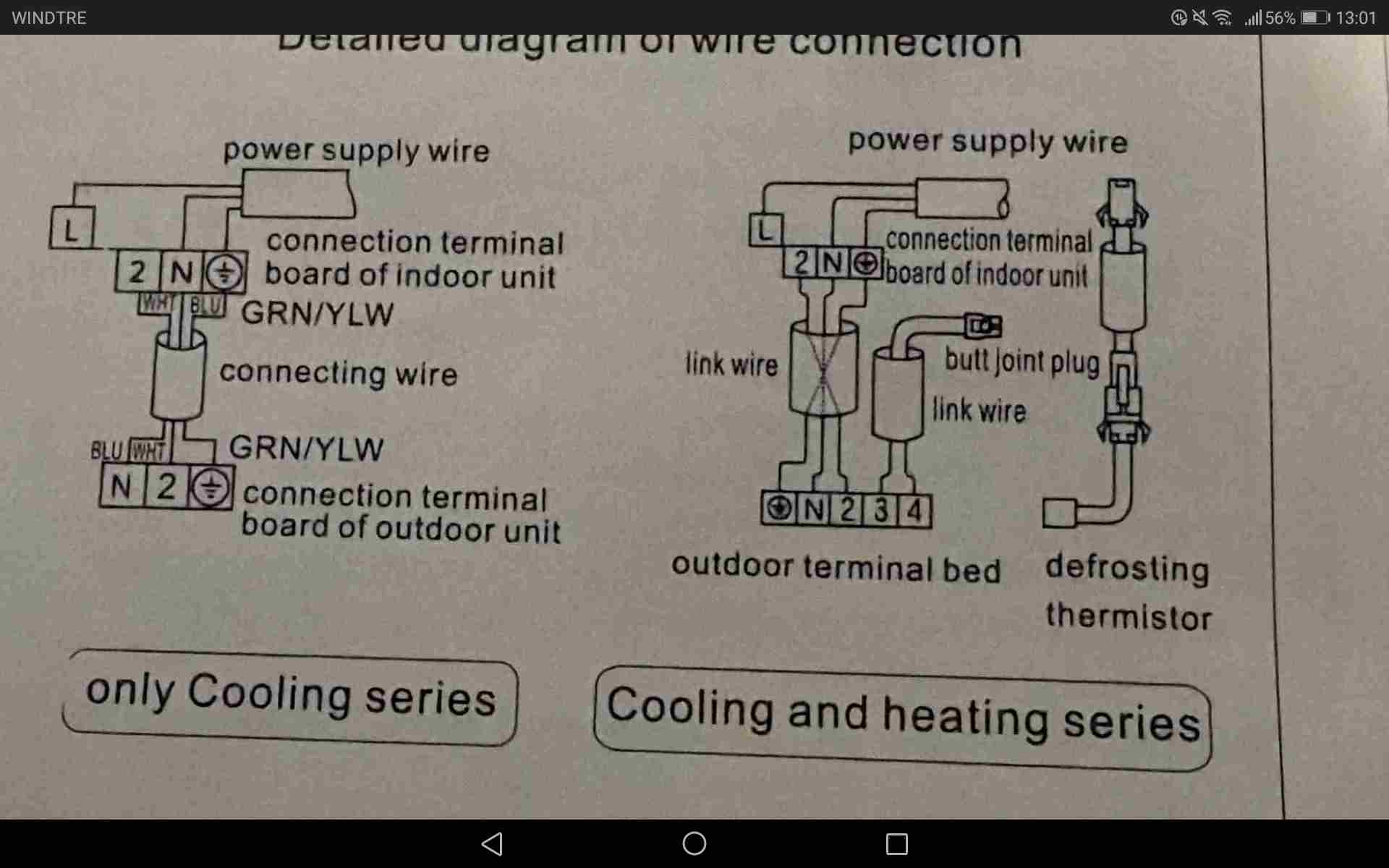

AlanFleed ha aderito alla comunità
Ho anche la parabola ma non prende la rai e altri canali, almeno con l’antenna prendo la rai in perfette condizioni anche se l’antenna è puntata dalla parte opposta
Le antenne qui sono un pò sparse… E non so neanche se li prendono loro tutti i canali
Collegamenti cavi eletrici
alighi ha risposto a Camionaro75 alla discussione in Impianti Climatizzazione
il primo con spinotto bianco sembra che da una parte abbia una sonda forse da mettere sul retro unita esterna da schema sembra cavo con spinotto bianco vada posizionato sul retro unita esterna, cavo co spinotti neri un capo va nello spinotto nero unita interna l'atro va al morsetto 4 e 5 unita esterna - Oggi
Si in italiano, ma queste cose tecniche non le spiega bene o forse non le ho capite io. Sto imparando a usarlo. È un 9999 counts.
Candy CDI 3015 a volte fa scattare il differenziale della forza motrice a fine lavaggio
maxpontello ha risposto a maxpontello alla discussione in Lavastoviglie
Grazie mille per la spiegazione super approfondita. Mi procurerò una pinza milliamperometrica per testare le dispersioni direi di forno e lavastoviglie a questo punto. Per farlo mi pare di aver capito che devo sfilare le prese e agire sui cavi con le macchine collegate, giusto? La lavastoviglie come il forno hanno come minimo una quindicina d'anni. Tenendo conto che sono sempre quelli da quando vivo qui e prima il problema non c'era direi che potrebbe essere successo qualcosa ad uno dei due. Un'ultima serie domande: se il forno fosse responsabile di una grande dispersione questa sarebbe maggiore appena dopo l'utilizzo? Questa dispersione spiegherebbe perché escludendo l'alimentazione al forno dal suo magneto termico la lavastoviglie non salta? Aggiungo una considerazione: il contatore è stato cambiato da pochissimo con uno di ultima generazione. Se facessi andare la lavastoviglie col magneto termico del forno tirato giù e poi lo tirassi su durante la fase di asciugatura dovrei vedere a contatore, in caso di dispersione, un sensibile aumento della potenza istantanea impegnata? Grazie ancora e tanti auguri anche a te. Max -
avevo sentito questa cosa ma pensavo che con il progredire della tecnologia avessero progettato i moderni inverter per generare forme d' onda inoffensive per i vecchi motori...
APC SMT1000I cattivo odore ma funziona
Rastakhan ha risposto a Rastakhan alla discussione in Gruppi di continuita' (UPS)
Ciao, si il condensatore è effettivamente scoppiato, mi sarebbe utile sapere il suo valore in capacità e tenute tensione. No non è ruggine, sarà flussante, c'è anche sui terminali di altri componenti e no non è mai stato esposto a umidità il gruppo. Grazie -
Alimentare un vecchio motore tramite inverter è sempre un rischio. Spesso gli isolanti, con cui sono isolati i fili degli avvolgimenti, non reggono gli elevatissimi dv/dt degli impulsi di tensione tipici dei moderni inverter. Quando nella seconda metà anni 90 circa ci fu la rivoluzione dell'uso di semiconduttori estremamente veloci, per i finali di potenza, iniziarono le morie di motori, specialmente quelli più datati e quelli recenti fatti produrre all'est. Questo provocò dapprima apprensione, poi i costruttori di motori cominciarono a far uscire le serie indicate "per inverter vettoriali", ma erano solo MAT con avvolgimenti aventi isolanti di miglior qualità. Tutto sommato, perdita di potenza a parte, è meglio far lavorare il motore azzoppato dall'alimentazione monofase, piuttosto che correre il rischio di vederlo fumare.🙂
guarda, gliel' avevo proposto due anni fa per il trapano a colonna, costava una 80ina di eur, niente da fare, ha tirato fuori la sua collezione di condensatori ed è riuscito a farlo partire, chiaramente lo fermi con un dito e per fare un foro ci metti mezz' ora, ma è una di quelle persone che fai prima a metterglielo nel c*** che in testa...
No! Come ho già scritto il 3 è adatto per alimentazione a 254V - 50Hz. Alimentandolo con 230V ilmotore sarà deflussato, anche se non di molto, quindi con perditia ulteriore di coppia. Gli schemi si riferiscono solo alle varie configurazioni per differenti tensioni di funzionamento. All'epoca in cui costruì quel motore non c'era alcuna normalizzazione delle tensioni din rete. Si arrivava all'assurdo che in alcune città dove operavano 2 differenti società elettriche si avevano tensioni differenti. Vista la mia età certe "particolarità" ho fatto in tempo a verificarle di persona. Per comodità dei costruttori di macchine i vari produttori di motori elettrici mettevano in commercio modelli multitensione. Quel motore dalle dimensioni e dalla forma costruttiva risale all'immediato dopoguerra, se non addirittura alla fine degli anni 30 del secolo scorso. Alimentare un motore trifase con tensione monofase è comunque una porcheria che fa lavorare il motore zoppo. Nella migliore delle ipotesi il motore fornirà il 57,8% della sua coppia nominale.
Buona Pasqua a tutti !!!
Giovrep ha aderito alla comunità
Beh, se vogliamo essere precisini, nessuno di quegli schemi di collegamento va bene per il funzionamento monofase tramite condensatore: parte e gira ma non ha coppia. Bisogna analizzare bene l'avvolgimento (servirebbe anche la disposizione interna delle bobine) e poi sperare di trovare un collegamento che vada bene: auguri. Se proprio ci si vuole divertire, essendo un motore da 0,5 kW si usa uno degli schemi 2 o 3 (il 3 è meglio), e lo alimentra in trifase attraverso un inverter alimentato in monofase. Ma direi che alla fine utto il gruppo esteticamente restaurato farà la sua bella figura nel salotto di casa o come richiamo pubbucitario nella vetrina di una gastronomia.
un consiglio per una riparazione di un Grundig receiver R25
Antonando ha risposto a Antonando alla discussione in Radio - Stereo - Autoradio - HiFi - CD - DVD
Chiedo scusa per non aver risposto prima. I 'amplificatore in oggetto non monta altoparlanti embedded ed in uscita ho montato diverse coppie di casse. Mi sono fermato al problema esposto perchè non riscontro dei valori di tensione così come indicati sullo schema. Grazie -
un consiglio per una riparazione di un Grundig receiver R25
Antonando ha risposto a Antonando alla discussione in Radio - Stereo - Autoradio - HiFi - CD - DVD
ok -
Case mobili e climatizzatori
Marco Fornaciari ha risposto a simonegtt77 alla discussione in Altro su impianti elettrici civili
Sì, va bene tutto, ma ora l'impianto è così e per ottenere quello che desideri va modificato, ma non a casaccio o sentimento. Martedì 7/04 chiami Maxa ed esponi il probleama, chi meglio di loro può darti tutte le indicazioni utili? Io parlo per le mie conoscenze e per il tipo di impianto che ho in casa, e che ha la possibilità di implementare quello che a te serve: e in parte lo sto usando. -
mistertv ha iniziato a seguire buona pasqua
Buona Pasqua a tutto il forum.
Magnete controllo tachimetrico
Livio Orsini ha risposto a darkon11 alla discussione in Lavatrici - Asciugabiancheria
La polemica la stai facendo tu, bastava ottemperare subito alla richiesta. Comunque ora basta, altrimenti devo applicare il regolamento! -
Livio Orsini ha iniziato a seguire buona pasqua
Buona Pasqua a tutti gli utenti di PLCForum ed alle loro famiglie.
errore E006 su caldaia OPEN.ZIP 6 25-30 BF
quirico pepe ha risposto a quirico pepe alla discussione in Guasti/Problemi Riscaldamento
mi daresti qualche indicazione cortesemente? -
Magnete controllo tachimetrico
darkon11 ha risposto a darkon11 alla discussione in Lavatrici - Asciugabiancheria
No, non sono onniscente. Riepilogo : Magnete motore u112 g63 Lavatrice Bosch WFO 1661 Sei in grado di rispondere alla domanda ? -
Magnete controllo tachimetrico
fr4nz83 ha risposto a darkon11 alla discussione in Lavatrici - Asciugabiancheria
Caro amico...Livio è un tecnico che ripara lavatrici da svariati decenni. Pensi di saperne più di lui? -
Collegamenti cavi eletrici
Camionaro75 ha risposto a Camionaro75 alla discussione in Impianti Climatizzazione
Buongiorno lo penso anche io era un container pieno e questi sono gli ultimi rimasti si sono tanto datati grazie a tutti e buona Pasqua -
Sostituito il bottoncino del deviatore di flusso di circolazione problema F6 risolto. P.s. questa lavastoviglie W88 non ha non ha un pressostato.
Buona s Serena Pasqua a tutti 🙏
Magnete controllo tachimetrico
darkon11 ha risposto a darkon11 alla discussione in Lavatrici - Asciugabiancheria
Stai facendo una polemica inutile. Ti ripeto che è un componente del motore. Nell' elenco componenti della lavatrice nemmeno esiste.
