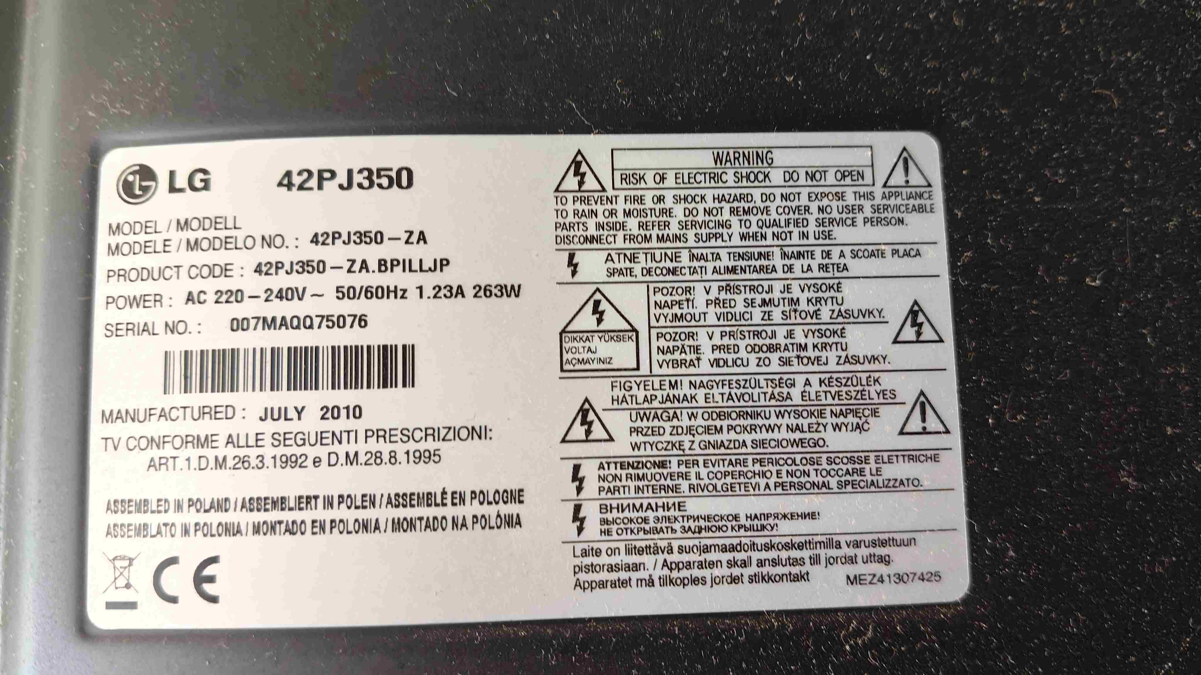

francesco bona ha iniziato a seguire TV lg
Grazie per la risposta . Nella scheda piccola in figura quella che alimenta il display monta un top 245pn potrebbe essere lo stesso?
Caldaia Vaillant wcw 242 EH mancata accensione senza scintilla
adrobe ha risposto a cislenco alla discussione in Guasti/Problemi Riscaldamento
Devi provare a soffiare in quel tubo quando la caldaia prova ad accendersi e vedere se scocca la scintilla per staccare la sonda NTC basta staccare il faston, di solito appoggiato sopra la scatola comandi -
Ora che si vedono i 7 pin, si capisce che un integrato switch per lo stadio di alimentazione (che trasforma la tensione di rete in bassa tensione). Solitamente Samsung in queste schede inserisce dei TOP***pn o TNY***pn. Bisogna controllare anche la resistenza fusibile in zona (solitamente <ai 100 Ohom), se è interrotta. Attendi se qualcuno ha informazioni per identificare il codice esatto (***) per poi sostituirlo.
puntamento parabola con metronic 414951
sardic ha inserito una discussione in Misuratori e strumentazione per antennistica
saluti a tutti... come da titolo, possiedo questo strumento e non riesco a farlo funzionare con lnb dcss, mentre con quello universale non ci sono problemi. mi spigo meglio. ovviamente questo non è uno strumento professionale, però nelle istruzioni c'è scritto che gestisce anche lnb dcss, impostandolo su scd 2 (che equivale a dcss). il problema che non aggancia il segnale. per ora ho risolto facendo il puntamento con un lnb classico per poi bloccare la parabola e inserire quello dcss. Sicuramente sbaglio qualcosa nelle impostazioni. C'è qualcuno che conosce questo strumento per darmi consigli? grazie -
giugn76 ha iniziato a seguire Ricevente sconosciuta per cancello scorrevole Faac
Ricevente sconosciuta per cancello scorrevole Faac
giugn76 ha risposto a gettis alla discussione in Cancelli elettrici
Ciao La ricevente della prima foto funziona? Che radiocomando usi? (manda foto) Dovresti avere dei dip switch dentro al radiocomando e in caso devi prenderne uno uguale e mettere gli switch uguali L’altra ricevente non so di che marca sia - Oggi
simuffa ha iniziato a seguire Collegamento elettrico
Claudio DeMo De Simone ha iniziato a seguire Lavastoviglie Rex Partner
Lavastoviglie Rex Partner
Claudio DeMo De Simone ha risposto a karl.m alla discussione in Lavastoviglie
Se ti può consolare ne ho appena buttata una pure io, portata in discarica ieri, ho tenuto quel termostato della tua foto, e le due nascoste nel pannello, basta, dopo aver provato a cambiare tre volte la resistenza e condensatore in un anno... ho fatto prima a trovarne un'altra usata con 10 anni meno (la nuova ne ha 20 di anni, non 30) da mettere in taverna.. purtroppo quelle da incasso da 45 sono un pó rare. 😅 😅 -
paolot788 ha iniziato a seguire Urmet 1204
Salve sono un nuovo e completamente ignaro della materia. Volevo chiedere se secondo voi sia possibile sostituire questo videocitofono con uno più moderno Perché sto ristrutturando l'appartamento e il mio elettricista mi ha detto essere impossibile. Grazie
paolot788 ha aderito alla comunità
Cuscinetti sangiorgio sen 1020d
matteobab ha risposto a matteobab alla discussione in Lavatrici - Asciugabiancheria
Il modello è sen1012d type ENT12D -
Caldaia Vaillant wcw 242 EH mancata accensione senza scintilla
cislenco ha risposto a cislenco alla discussione in Guasti/Problemi Riscaldamento
Provo a rimandarti il link del video così dovrebbe accendersi anche a camera aperta immagino. Mi faresti la cortesia di dirmi dove si trova la sonda ntc da staccare per fare il test? Grazie -
Ma no... Premesso che tante volte si trova la sola fase interrotta da un pressostato ( a volte anche in trifase) o anche da un press control Specificavo solo per chi si vuole arrangiare da solo e poi si trova spiazzato trovando più contatti. Per me ha scritto Press control è quello vuole intendere.
Ricevente sconosciuta per cancello scorrevole Faac
gettis ha inserito una discussione in Cancelli elettrici
Buonasera. In un cancello scorrevole Faac in una scatola di derivazione a parte ho trovato i due circuiti elettronici che allego; non ho capito il funzionamento della schedina con i due tastini; l'altra scheda con i telecomandi funziona da ricevente; ma se si dovesse programmare un altro telecomando non si potrebbe fare? e la schedina con i due tasti qualcuno di voi la conosce? Grazie -
contatore dell'acqua radio
gattoverde ha risposto a gattoverde alla discussione in Impianti (Idraulica)
Grazie, allora contatto i produttori per avere notizie, specie se sia possibile cambiare solo il modulo radio. Ma la trasmittente, non si attiva solo quando vengono a fare la lettura, ossia una volta l'anno? -
caldaia Vaillant Tecnoblck VCW 280 E problema acqua sanitaria
adrobe ha risposto a lente alla discussione in Guasti/Problemi Riscaldamento
E' un problema di scarso flusso. Potrebbe effettivamente essere la pressione di rete bassa, come lo scambiatore secondario nuovamente intasato o altra ostruzione sul circuito acs oppure la pompa di circolazione fiacca. Comunque sempre bene manutenere il gruppo acqua e regolare al massimo la portata agendo sulla vite specifica -
Non c'è alcuna istruzione. Nella discussione che avevo citato a inizio post @overplay se non erro ha tagliato la pista dopo il Q308. Vorrei capire bene come è dove tagliare visto la prossimità di piste vicine.
Caldaia Vaillant wcw 242 EH mancata accensione senza scintilla
adrobe ha risposto a cislenco alla discussione in Guasti/Problemi Riscaldamento
Il video non si vede Individuare dove finiscano i due fili del pressostato è un'impresa...una marea di fili dentro quella scatola! A questo punto resta solo provare a staccare la sonda NTC e vedere se si accende. Altrimenti fatti rimborsare da ebay il costo della scheda difettosa, non ho altri suggerimenti sulla base di ciò che hai scritto -
Lavatrice samsung non parte il motore.
LEENO ha risposto a LEENO alla discussione in Lavatrici - Asciugabiancheria
Ho pulito con panno asciutto ed isopropilico ma lo"scricchiolio" persiste. Può essere altro oltre la cinghia? -
Togli il trasformatore delle lampade. Ma non ci sono le istruzioni allegate al kit?
Lavatrice samsung non parte il motore.
LEENO ha risposto a LEENO alla discussione in Lavatrici - Asciugabiancheria
Digital inverter. Risolto cambiando 1 faston -
Collegamento elettrico
Maurizio Colombi ha risposto a Domenico25 alla discussione in Pompe (Idraulica)
Generalmente ne hanno due, ma potrebbe essere in qualsiasi modo. Se sei così sicuro del prodotto che andrà installato, sarà dura. -
Aggiornamento impianto e centralino
piergius ha risposto a Romgiu alla discussione in Progettazione impianti elettrici civili e terziario
Per ciascun Impianto si valutano le Esigenze : In un Miniappartamento con 3kW, attualmente potrebbero bastare 2 Differenziali, . Uno per Luce + Servizi Essenziali e Prioritari, compreso Congelatore e Frigo .. ed uno per F. M. ( con 3 o 4 Magnetotermici ciascuno ) . - Salendo come Potenza Disponibile, come metratura e Numero di Linee che si dipartono dal Centralino, è importante prevedere la Capienza che consenta di ampliarlo fino a 6kW con tutti Differenziali e MagnetoTermici da 2 Moduli . Salvo equipaggiare inizialmente metà o poco più ed avere almeno un terzo di spazio libero per l' ampliamento successivo . - Buona serata ! -
Nel componente non è rimasto niente da poter leggere appena rientro da lavoro faccio delle foto più chiare. Grazie
lente ha iniziato a seguire caldaia Vaillant Tecnoblck VCW 280 E problema acqua sanitaria
caldaia Vaillant Tecnoblck VCW 280 E problema acqua sanitaria
lente ha inserito una discussione in Guasti/Problemi Riscaldamento
Buongiorno a tutti, ho un problema con una vecchia caldaia Vaillant VCW 280 E. Ultimamente fatica ad arrivare l’acqua calda sanitaria, quando si apre un rubinetto il micro sopra il gruppo acqua si attiva subito ma non accende la fiamma del bruciatore, bisogna aprire anche un secondo rubinetto per far partire la fiamma, ho sostituito i filtrini dei rubinetti, ma senza nessun risultato. Oppure occorre fare partire il riscaldamento dei termosifoni e allora l’acqua calda sanitaria arriva anche con un solo rubinetto aperto. Circa 10 mesi fa ho sostituito lo scambiatore secondario con uno nuovo, e tutto funzionava perfettamente. Ultimamente nella mia zona il gestore della rete idrica ha abbassato la pressione per rientrare nei parametri di legge relativi alle perdite sulla rete di distribuzione. Io al momento ho testato una pressione di 4,5 bar. Non so se questa cosa possa incidere. Ringrazio anticipatamente chi mi vorrà dare qualche consiglio su come intervenire. -
Caldaia Vaillant wcw 242 EH mancata accensione senza scintilla
cislenco ha risposto a cislenco alla discussione in Guasti/Problemi Riscaldamento
Ciao le prove che dici le ho effettuate penso tutte ho riprovato anche ora ti allego un breve video. Ricordo che la caldaia funzionava già col tubetto posteriore staccato dal tecnico io comunque l’ho rimesso e soffiato su quello del tubo di scarico fumo come vedi nel video. In teoria dovrebbe accendersi anche con la camera aperta così? Potrei al limite ponticellare al solo scopo di diagnosi i due fili del pressostatò per poterci concentrare su eventuali altri malfunzionamenti. Penso che il pressostatò a sto punto non dovrebbe dipendere. Sai quali sono i terminali pressostato nella scatola comandi per scongiurare magari la rottura del filo (ipotesi impossibile ). Sempre grazie. https://youtube.com/shorts/Vtrc9ozGyQw -
Avendo più spazio volevo collegarmi ai capi di uno dei condensatori C203 o C206 presenti nella seconda immagine che ho allegato che dovrebbero stabilizzare i 15V. Adesso dovrei escludere la linea inverter ma non so precisamente dove è come tagliare.
