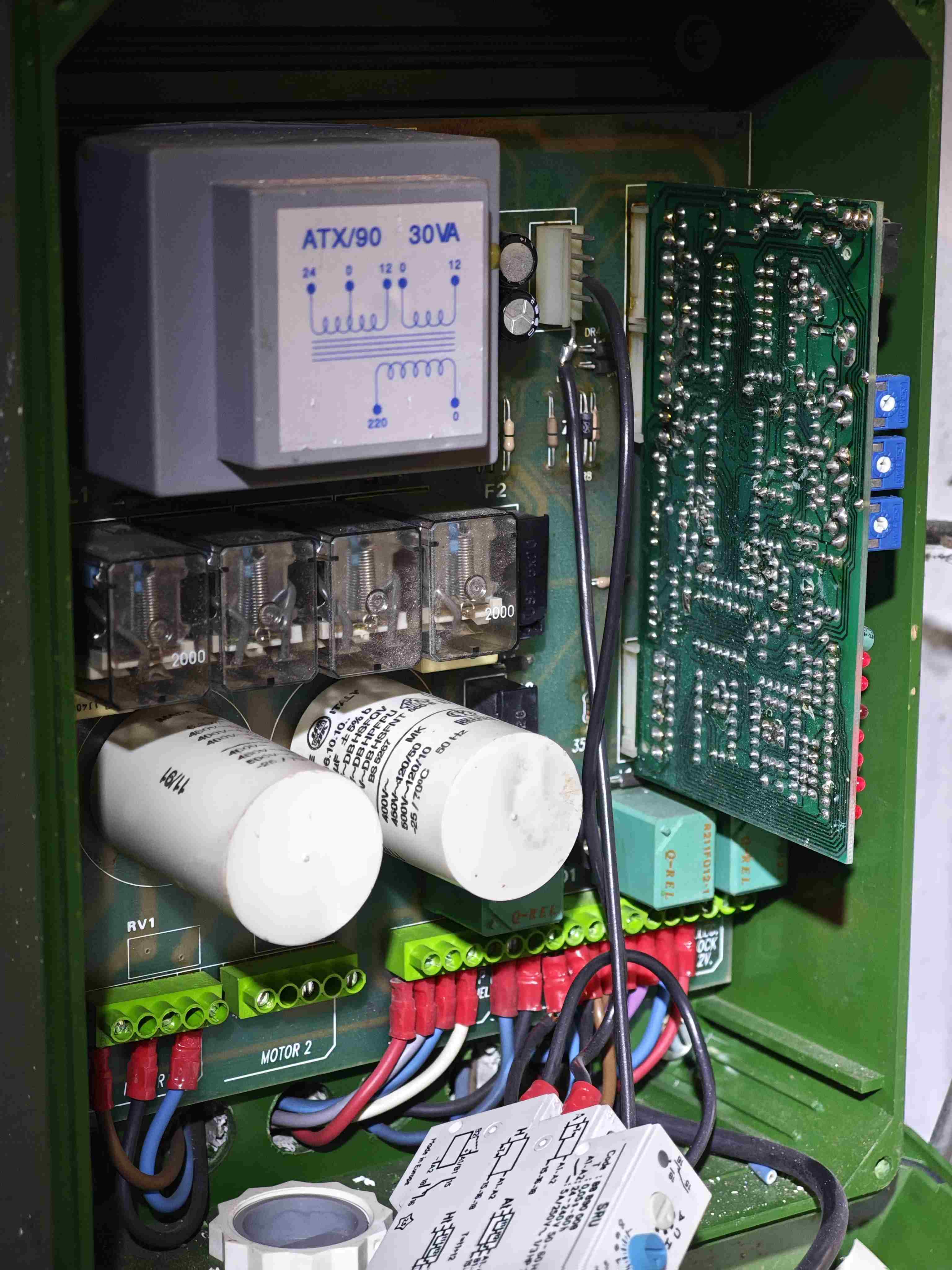

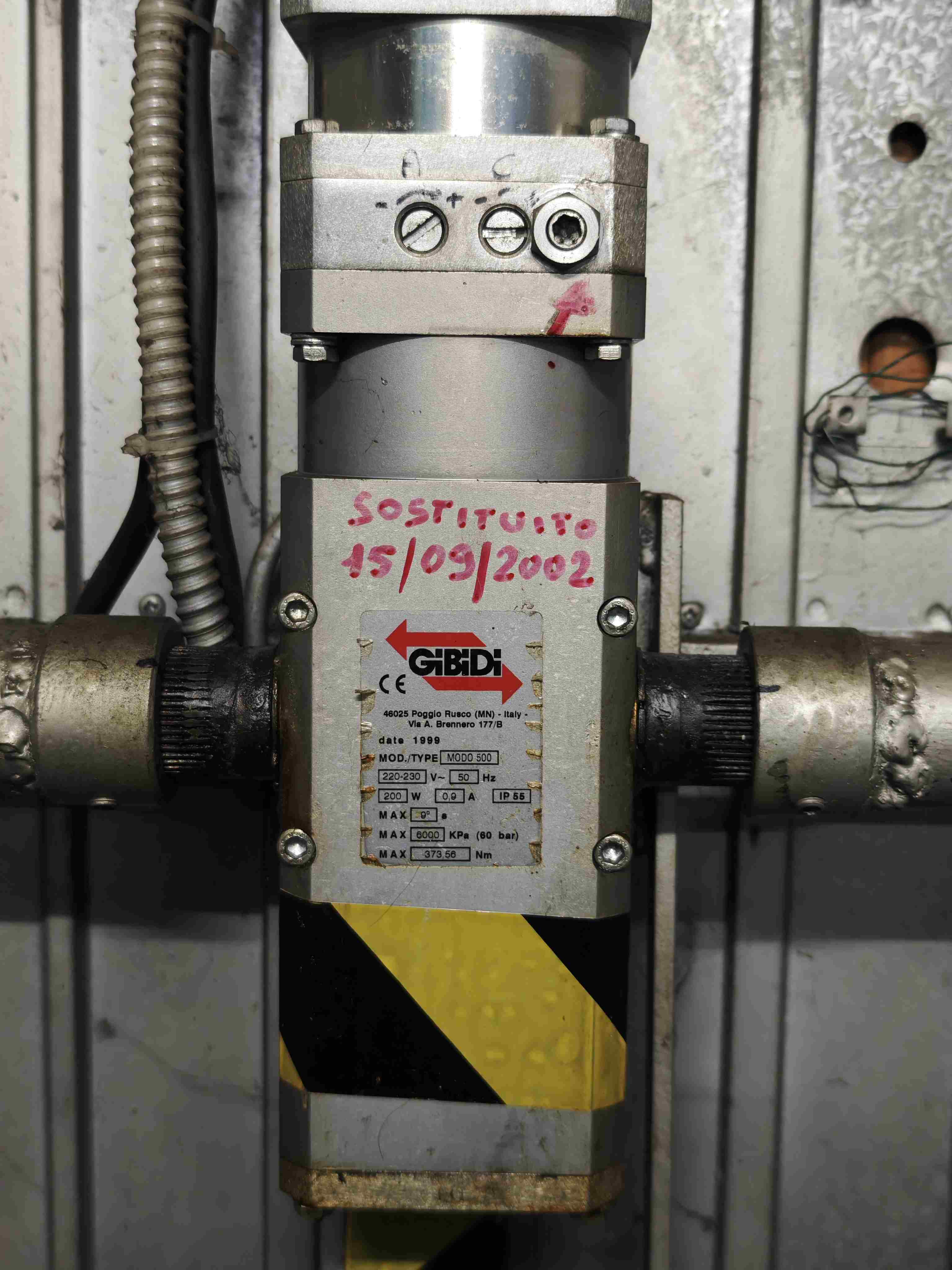

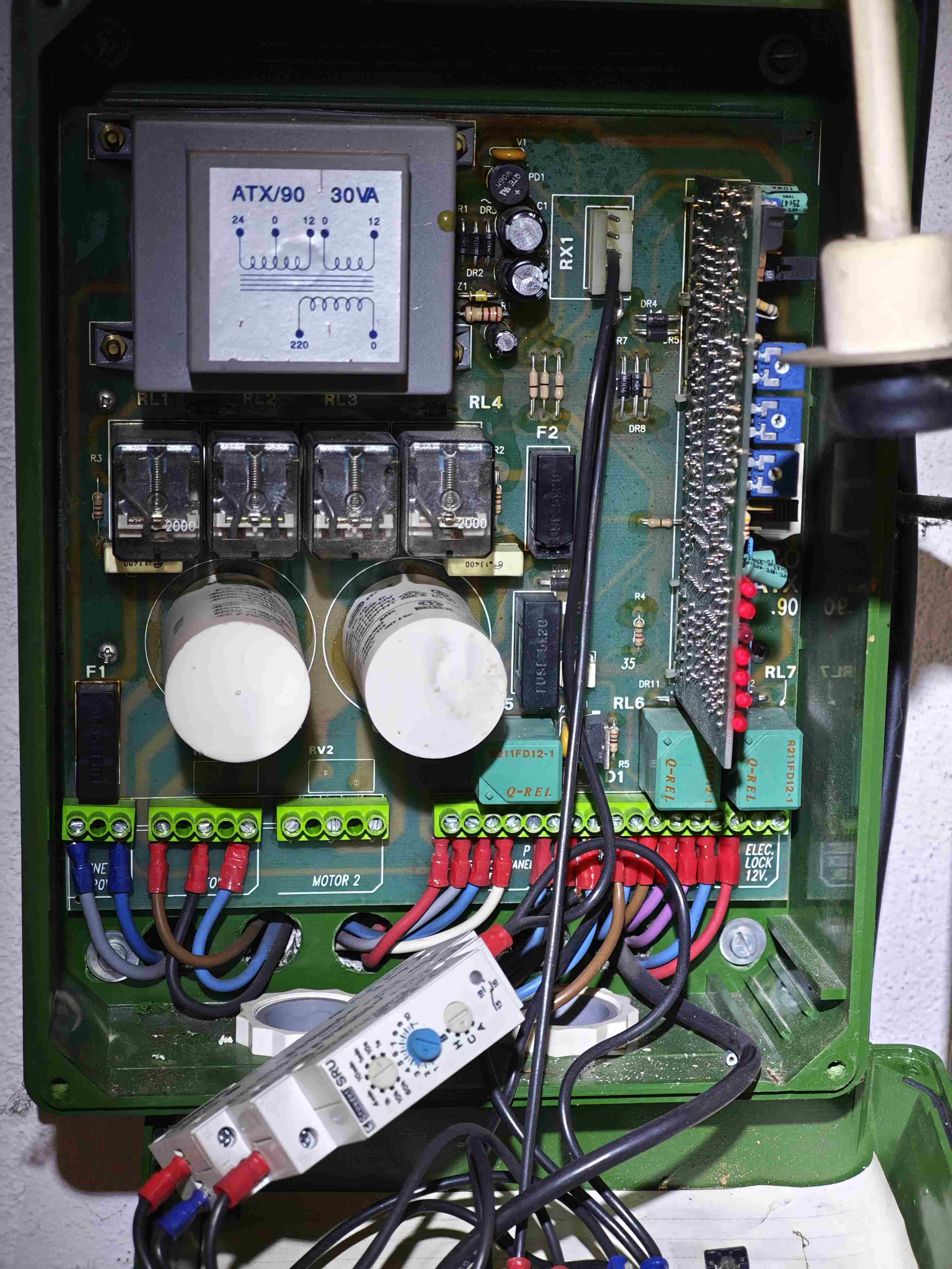

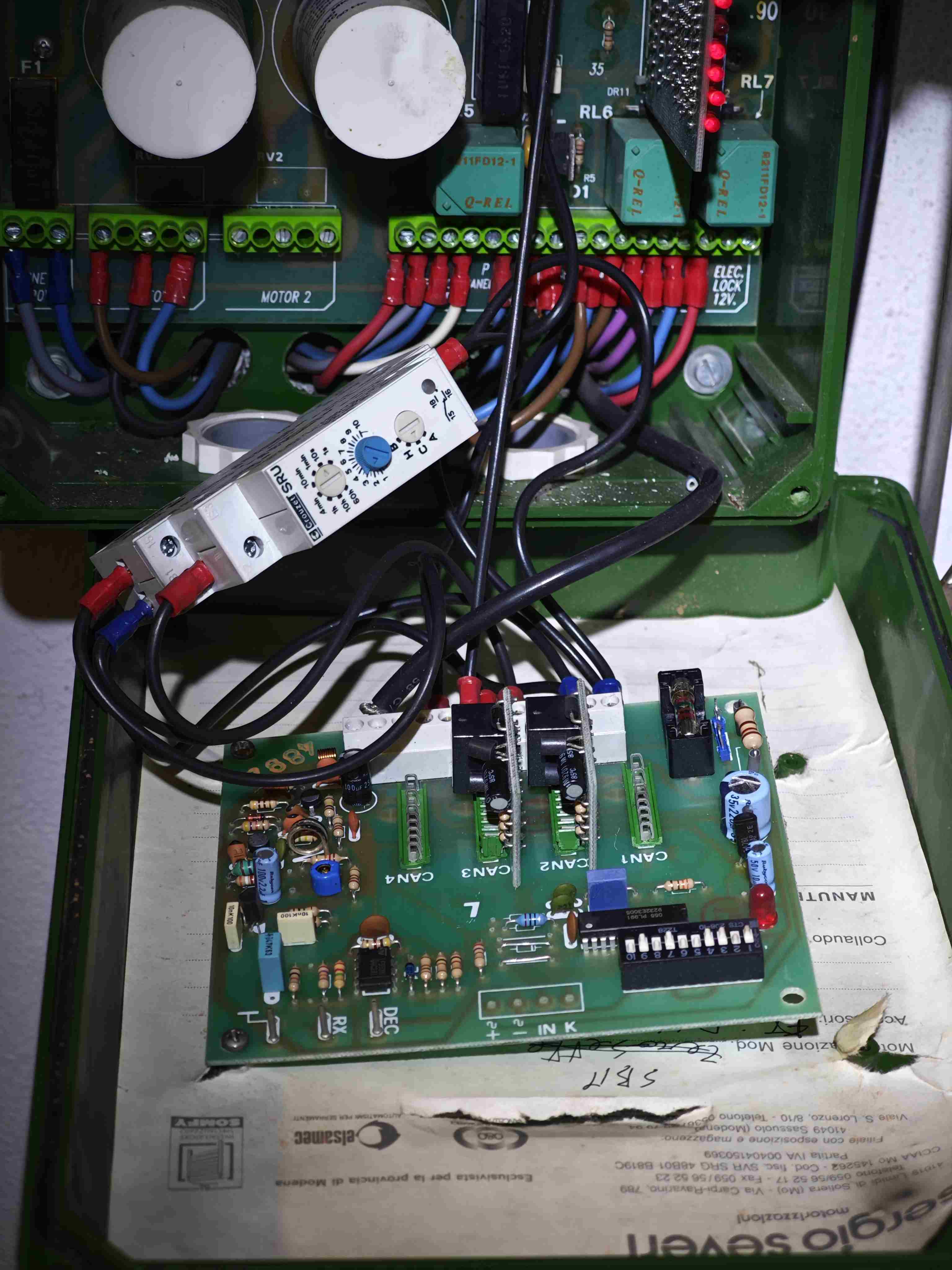

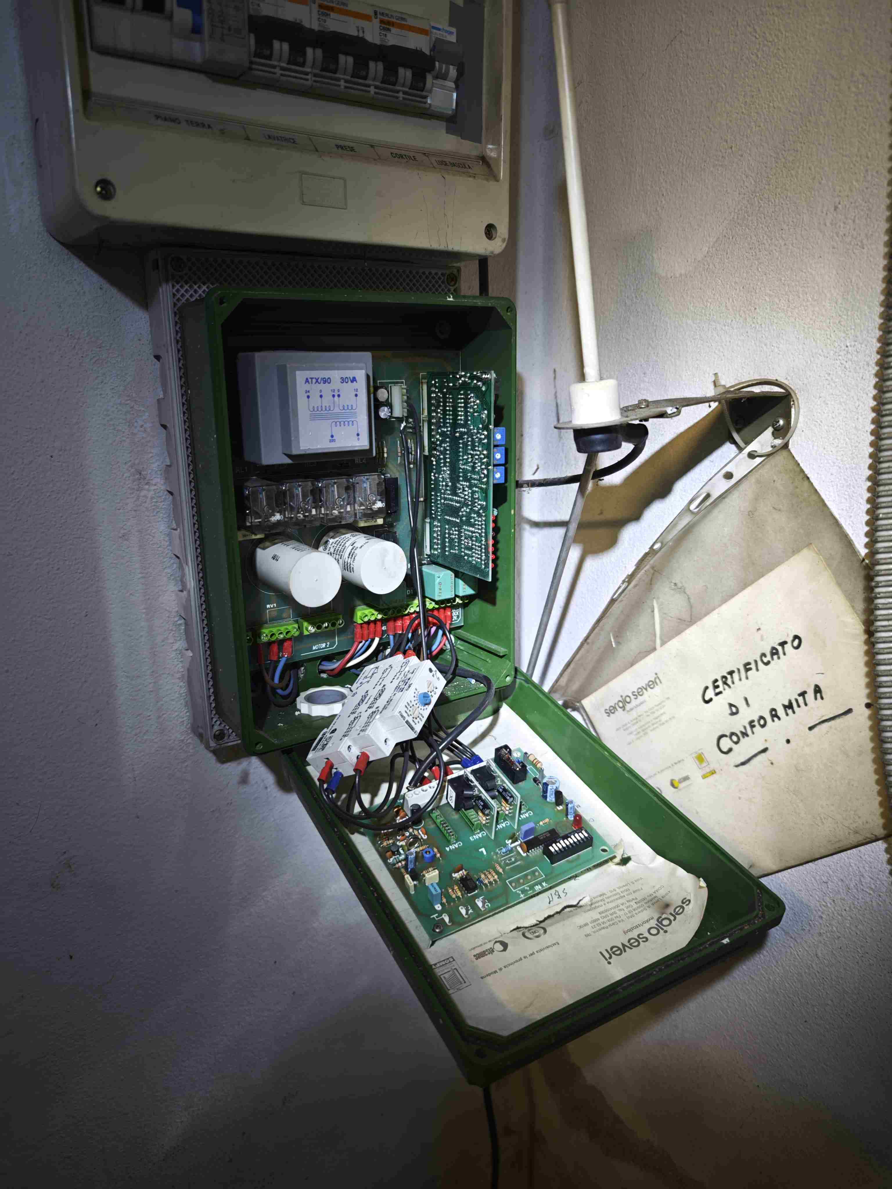

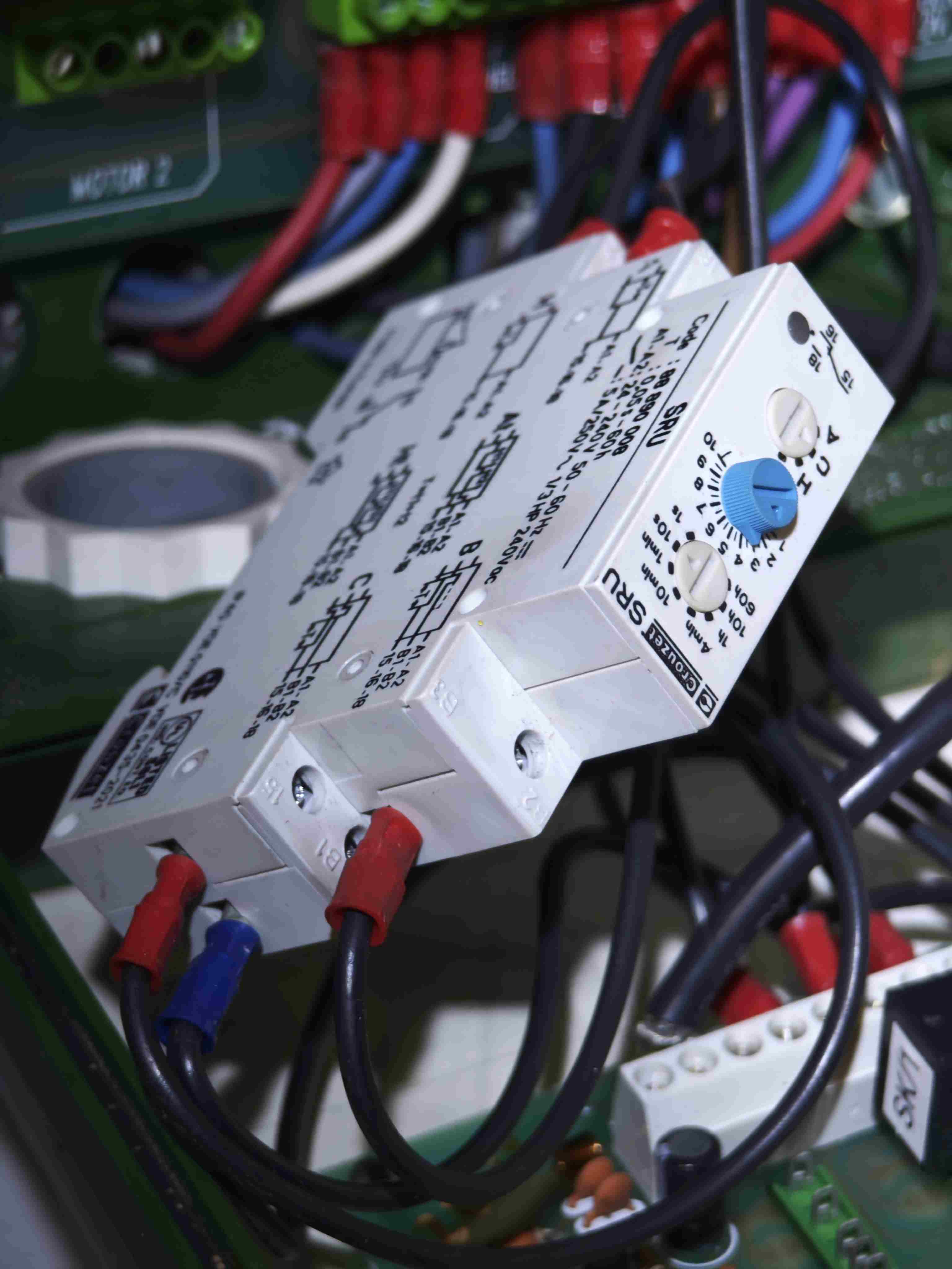

marcone711111 ha aderito alla comunità
RamRam ha iniziato a seguire Basculante motore Gibidi ha smesso di funzionare
Basculante motore Gibidi ha smesso di funzionare
RamRam ha inserito una discussione in Cancelli elettrici
Ciao a tutti, il mio basculante elettrico di casa un paio di giorni fa ha deciso, dopo oltre 20 anni di onorato servizio, di non alzarsi piu'. Essendo piuttosto datato, ho scoperto che l'azienda che aveva eseguito l'installazione, ha chiuso, pertanto mi dovro' rivolgere ad un installatore locale che immagino non conosca il prodotto. Il motore ( GiBiDi MODO 500 ) non ha prodotto ne' fumo ne' olio, e non ha fatto alcun rumore strano l'ultima volta che ha funzionato . Ho aperto la centralina a fianco del basculante, vedo che all'interno c'e' una schedina con dei led rossi accesi. Se provo a schiacciare i tasti a muro che servono ad aprire / stoppare il basculante, vedo che uno dei led si accende / spegne, ma non si sente il solito rumore di "attaccata" che poi fa partire il motore, che infatti rimane completamente silenzioso. Vi allego alcune foto della centralina e del motore. Secondo voi da cosa potrebbe dipendere ? Posso fare qualcosa io in autonomia ? Mi auguro che non sia necessario sostituire la Centralina o il Motore, anche se capisco che abbiano una certa eta'... Grazie a chi potra' darmi un qualche suggerimento. Saluti Marco. -
Dump eprom lavatrice bosch epw65751
Lockeid ha risposto a paoloca alla discussione in Lavatrici - Asciugabiancheria
E sicuro? -
Trasformatore di isolamento
Marco Fornaciari ha risposto a maxbax alla discussione in Installazione impianti elettrici civili e terziario
Se c'è un qualche documento sarà all'italiana: tante parole, alcune crocette, una firma poco leggibile e via andare. In due o tre si sentono con la coscienza a posto. Ma nessuno di fatto conosce ne le reali norne, e tanto meno i propri diritti e doveri. Quando si tratta di sicurezza le parole servono a niente, occorrono solo i fatti e lavori fatti bene. ........... Nei condonini dove ho/abito, per ben tre volte sono dovuto ricorrere al Codice Civile per salvaguardare i miei diritti e per rendere responsabile chi lo deve essere: l'amministratore ha sollevato le terga dalla sedia alla svelta e in pochi giorni i problemi sono stati risolti o/e persi in carico da chi pago per risolverli (in un caso il rischio era l'inagibilità del fabbricato intero). Un paio di condonimi hanno insistito per avere il cappotto e rifatto il tetto perché avevano umidità in diversi punti, risultato: lavori di fatto non a gratis e l'umutidà entra ancora e la ditta esecutrice dei lavori gliela racconta una volta all'anno. -
Whirlpool ADP 7570 IX – aloni bianchi su stoviglie, spia brillantante sempre accesa
sedano132 ha risposto a sedano132 alla discussione in Lavastoviglie
Diciamo che proprio svuotarlo no perché c'è ne è ancora dentro. Il dispencer è regolato al minimo. Zero detersivo. Nonostante questo la scheda difettosa potrebbe bypassare la regolazione del dispencer del brillantante e dosarne troppo tanto da fare schiuma? Mi rimarrrebe comunque il dubbio del sapore salato degli aloni sulle pareti. - Oggi
Tubi ovalizzati con piegatubi manuale
drn5 ha risposto a xFabioB alla discussione in Impianti Climatizzazione
Ricordo mio padre, classe '30, che piegava i tubi in rame a mano libera dopo averli riempiti di sabbia. Certe volte li scaldava un poco con la fiamma e li "accarezzava" con uno straccio. Col passare degli anni poi usava una piegatubi simile a quella che ti ho linkato, ma non ho mai visto difetti come nelle tue foto. E' vero che con le mani sempre un pò sporche/unte il tubo forse scivolava meglio nella macchinetta. Erano gli anni in cui si saldavano i canotti di ottone cromati dei sifoni agli scarichi di piombo con fiamma+bacchetta di stagno e carta oleata. -
Però ancora non dice come misura umidità e dove sono bocchette mandata-ripresa.
Vorrei comprare un videocitofono
drn5 ha risposto a lorena1 alla discussione in Citofoni, videocitofoni e intercomunicanti
Se scegli il "fai da te" verifica che la pulsantiera esterna resista alla pioggia e ad minimo di atti vandalici. Ci sono anche prodotti da 150€ belli da vedere che non resistono una stagione. Personalmente 29 anni fa ho installato un videocitofono (di fianco alla cassetta postale sulla recinzione) che è ancora li funzionante, gli ho cambiato tre lampadine e niente altro. -
Tubi ovalizzati con piegatubi manuale
Alessio Menditto ha risposto a xFabioB alla discussione in Impianti Climatizzazione
Hai provato a lubrificare il tubo prima di usare la piega tubi? -
Tubi ovalizzati con piegatubi manuale
giorgio17 ha risposto a xFabioB alla discussione in Impianti Climatizzazione
Se quella sotto è gatta con una piega tubi nuova cè qualcosa che non va.Ho sempre usato questo tipo ma le curve venivano bene. -
Togliere una Macro e visualizzare i blocchi e i collegamenti nel programma iniziale
zanellatofabio ha risposto a Dark72 alla discussione in Zelio
Ciao, è passato un bel pò di tempo ma da quel che mi ricordo si faceva doppio click sull'oggetto macro e dovrebbe esserci un bottone visualizza la macro. Si apriva un'altra finestra col contenuto della macro. Non mi pare ci fosse un bottone tipo esplodi macro. Tu vuoi usare direttamente nel foglio del programma gli oggetti che hai messo nella macro. Selezionali tutti e copiali, poi incollali fuori della macro. -
Elodie ha aderito alla comunità
Tubi ovalizzati con piegatubi manuale
xFabioB ha risposto a xFabioB alla discussione in Impianti Climatizzazione
Aggiornamento: quella pinza è anche peggio della mia, almeno per le mie capacità (la piega sopra è fatta col piegatubi vecchio, sotto con quello nuovo). Alla fine, i risultati migliori li ho ottenuti con la molla esterna, che però non può essere usata ovunque... -
Whirlpool ADP 7570 IX – aloni bianchi su stoviglie, spia brillantante sempre accesa
UABC80 ha risposto a sedano132 alla discussione in Lavastoviglie
Se ti si svuota tutto il serbatoio anche col dispenser nuovo ho paura che c'entri proprio la scheda -
Whirlpool WBE3321 - Freezer OK, frigorifero a 22°C, ventola gira ma non esce aria
Stefano Dalmo ha risposto a Rafama alla discussione in Frigoriferi - Congelatori
È un circuito unico che passa prima per il freezer e dopo passa per il frigo . man mano che il gas cala , per la perdita, Arretra sulla tubazione di evaporazione . Se hai la possibilità di guardare il circuito anche nel freezer nulla vieta che vedi già qualche tratto non ghiaccia più . -
Avaria indicatore temperatura acqua sul cruscotto
giovanni1946 ha risposto a giovanni1946 alla discussione in Elettronica generica
Allora, stamani ho ritirato in concessionaria il sensore che avevo ordinato e mi hanno confermato che in questa versione del 2001 c'è un solo sensore. Praticamente 3 Pin: quello verde va al cruscotto e i due rosa vanno alla centralina. Ora è tutto chiaro, quello schema (che è del 98) in effetti aveva due sensori: uno per la centralina e era sulla valvola termostatica e l'altro sul monoblocco per il quadro strumenti. Confesso che quel vecchio schema mi aveva portato completamente fuori strada. Ora, con il sensore nuovo in mano, ho visto che questo ha una finestrella come dove aggancia una clip posta sullo spinotto. In pratica prima si preme nella finestrella e si sgancia lo spinotto e poi si tira. A quel punto se levato lo spinotto la lancetta rimane sempre tutta su, allora dipende dall'elettronica sul quadro, se invece la lancetta scende in basso allora è la riprova che era il sensore guasto. Ti aggiorno. -
Vorrei comprare un videocitofono
Maurizio Colombi ha risposto a lorena1 alla discussione in Citofoni, videocitofoni e intercomunicanti
I casi sono due: -vai in un brico, attrezzato, scegli un sistema videocitofonico con WiFi, con monitor a colori, con le suonerie "megatonali" e con tutti gli optional del mondo e lo installi, o lo fai installare da qualcuno. Te la cavi con un paio di centoni e lo usi finchè funziona, con un alimentatore attaccato ad una presa, e se dovesse rompersi qualcosa ne compri un altro. -vai in un negozio di forniture elettriche, o ti rivolgi ad un installatore, scegli un sistema videocitofonico con WiFi, con monitor a colori, con le suonerie "megatonali" e con tutti gli optional del mondo e lo installi, o lo fai installare da chi te lo ha proposto. Te la cavi con una decina di centoni e lo usi finchè morte non vi separi con la possibilità si sostituire un singolo pezzo anche fra 50 anni. Entrambe le soluzioni sono identiche per tutti i marchi presenti sul mercato, basta solo valutarne l'efficacia. -
Whirlpool ADP 7570 IX – aloni bianchi su stoviglie, spia brillantante sempre accesa
sedano132 ha risposto a sedano132 alla discussione in Lavastoviglie
Sostituito con quello usato. Stesso risultato. La spia del brillantante si accende alla fine del ciclo. Ho fatto un primo lavaggio veloce a freddo da 15 minuti senza aggiungere ne detersivo ne brillante. Il serbatoio del brillantante era completamente vuoto apparte qualche possibile rimasuglio. Al primo lavaggio nella vasca c'era un po' di di schiuma. Al secondo lavaggio identico ho aggiunto il brillantante, messo il selettore al minimo e alla fine la spia si è accesa lo stesso e la vasca era piena di schiuma. Non pensavo di risolvere tutto ma almeno il problema della spia del brillantante si. Mi rimane da sostituire l'addolcitore ma adesso il dubbio è che essendo i problemi iniziati tutti assieme possa essere la scheda il problema. Magari il resto è tutto apposto ma lei lavora male. Solo che non saprei come verificarlo se non cambiando tutti i pezzi uno a uno fino ad avere 2 lavastoviglie.... -
fabicio ha aderito alla comunità
Dump eprom lavatrice bosch epw65751
drn5 ha risposto a paoloca alla discussione in Lavatrici - Asciugabiancheria
Non conosco le "eprom" usate sulle lavatrici, ma mi piacerebbe vedere una foto di quella della tua lavatrice. Le Eprom non possono essere protette in lettura, al limite in scrittura oscurando il piccolo vetro in modo che gli eraser non possano illuminare i circuiti sottostanti. Il fatto che tu l'abbia letta tutta a FF mi fa pensare che non l'hai letta nel modo giusto o non è una Eprom. Poi se la lavatrice funziona di certo gli FF non sono veri. -
Enzo18 ha aderito alla comunità
Dump eprom lavatrice bosch epw65751
Lockeid ha risposto a paoloca alla discussione in Lavatrici - Asciugabiancheria
Secondo me la Eprom l'hai letta nel modo giusto ma non rilascia dati perchè è protetta/chiusa. Prima di prendersela con l'elettronica analizzerei il comportamento della macchina. Sembra sia stato chiesto più volte ma senza risposte. Dovresti indicare cosa fa di preciso dalla selezione del programma fino al blocco. -
Trasformatore di isolamento
Microchip1967 ha risposto a maxbax alla discussione in Installazione impianti elettrici civili e terziario
Io mi chiedo: Come ha fatto l'installatore a rilasciare la DDC dichiarando di "avere controllato l'impianto ai fini della sicurezza e della funzionalità con esito positivo, avendo eseguito le verifiche richieste dalle norme e dalle disposizioni di Legge"? Lasciare il conduttore di protezione "flottante" è addirittura piu' pericoloso di non averlo.... Avrebbe dovuto fare un'impianto di terra provvisorio -
lorena1 ha iniziato a seguire Vorrei comprare un videocitofono
Vorrei comprare un videocitofono
lorena1 ha inserito una discussione in Citofoni, videocitofoni e intercomunicanti
Buongiorno vorrei prendere un video citofono ma non so proprio quale marca modello prendere ne esistono di tanti tipi e prezzi potete consigliarmi per favore? a me servirebbe un solo pulsante e un solo monitor -
Aggiornamento Bios - ms 7326
lillianna price ha risposto a paologta alla discussione in Altri argomenti PC
Thanks for the BIOS update. I have an MSI MS-7326 motherboard and was looking for the latest BIOS version. I'll try this update soon. Thanks for sharing your experience and instructions -
Togliere una Macro e visualizzare i blocchi e i collegamenti nel programma iniziale
Dark72 ha inserito una discussione in Zelio
Buongiorno a tutti, dopo aver fatto un 80% del programma , per "pulire" un pò ho creato una macro .... volevo fare un passo indietro ovvero visualizzare tutto come prima cosi da rendermi più semplice le rifinitura del programma. Spero di essere stato chiaro Grazie Sandro da Ascoli Piceno. -
Whirlpool WBE3321 - Freezer OK, frigorifero a 22°C, ventola gira ma non esce aria
Rafama ha risposto a Rafama alla discussione in Frigoriferi - Congelatori
Ti chiedo una informazione. Come mai il freezer va e il frigo no? Se fossero circuiti separati non dovrebbero esserci due compressori invece di uno? Grazie per le spiegazioni -
lampade di emergenza led beghelli rotte
qualcuno ha risposto a qualcuno alla discussione in Elettronica generica
Signori...vi prego, le batterie sono ovviamente perfettamente operative,il problema e il circuito elettronico -
Qualcuno ha già accennato al sovradimensionamento come possibile concausa: provo a metterci dei numeri, perché la differenza è netta. Ho rifatto il calcolo del carico estivo (stessa logica ENEA/prassi installatori) per il tuo studio di 35 mq: in condizioni "medie" (isolamento anni '90-2010, esposizione non estrema, niente sottotetto) servono circa 9.700 BTU/h — cioè classe 12.000. Il tuo 18.000 lavorerebbe quindi grosso modo alla metà del carico nominale (~54%): https://calcolobtu.com/?mq=35 Anche mettendoti nel caso peggiore che riesco a immaginare — isolamento scarso, esposizione ovest, vetrate ampie — il carico sale solo a circa 15.300 BTU/h: resta comunque sotto il tuo 18.000 (che ci rientra giusto giusto, in classe 18.000): https://calcolobtu.com/?mq=35&iso=scarso&esp=ovest&vetri=ampie In pratica, a meno di condizioni davvero estreme che non hai descritto, il tuo Fujitsu da solo coprirebbe anche un ambiente sui 50-65 mq. Il che si lega esattamente a quanto diceva Alessio sull'inverter che riduce la potenza avvicinandosi al set point: più la macchina è abbondante rispetto all'ambiente, più in fretta e con meno potenza arriva a temperatura — quindi meno tempo resta con la batteria abbastanza fredda da condensare davvero. Non sostituisce la verifica su carica/canalizzazione e la misura della temperatura della batteria che state già facendo, ma è un tassello coerente col quadro.
