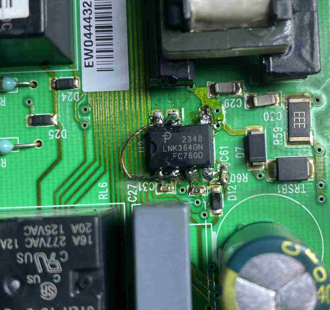

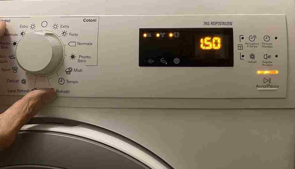

  1. Nell'ultima ora
  2. Andrea Annoni
    Cablare cancello a 250m di distanza
    I repeater, extender, ecc sono - mi si passi il termine - delle porcherie inventati per chi non ha conoscenze e gli piace pasticciare. Sfido chiunque a certificare un ramo di rete con presente un oggetto del genere. La fisica non è astratta ma è una scienza ben precisa. Non voglio fare l'avvocato del diavolo o passare per il rompiscatole di turno, ma trovo corretto specificare che si la frequenza dei 5Ghz è libera, ma non tutto lo spettro in Italia è utilizzabile per link PTP in outdoor. E le potenze vanno settate correttamente; non ha senso che per 300mt vada a mettere 24dB di antenna con guadagno a zero e potenza l massimo; è come se due persone a distanza di 2cm si mettessero a urlare: non si capirebbe nulla e non capirebbero piu nulla nemmeno le persone vicine. Insomma, qualche nozione di radiantistica ci vuole; non sono attività da hobby. Il mio consiglio è comunque di farti dare qualche consulenza se pensi di approdare a queste soluzioni. Nulla da dire sul resto. 😇
  3. laplace82
    Montante BTicino che non squilla
    Ho fatto la configurazione indicata a pagina 123 della guida, infatti i primi 3 posti interni che già avevo sono anni che funzionano correttamente. Configuratore P non usato né sui posti interni né sul posto esterno N=1 sul PE N da 1 a 5 sui cinque PI Tutti i posti interni configurati come master Montante 1 con N 1,2,3 e PI 3 messo come fine tratta Montante 2 con N 4,5 e PI 5 messo come fine tratta Configuratore M = 3 sui 344522 e M=0 su 344652 e 344252 per gestire allo stesso modo apertura serratura e luci
  4. Funziona! L'asciugatrice ha gia fatto un ciclo completo senza problemi. Non credo che il professore di laboratorio di elettronica mi avrebbe promosso, se avesse visto queste saldature al tempo dell'Itis (però sono passati tanti tanti anni), ma quello che conta è il risultato. Grazie infinite a Michpao e a Dumah, perchè con le vostre indicazioni mi avete permesso di effettuare la riparazione, recuperando una scheda che avevo ormai dato per persa. 🙏🙏 🙏🙏 E grazie a tutti coloro che lavorano per tenere in vita il sito 🙏 🙏🙏 🙏
  5. Sergio Cerot
    Info su hisense HV663A65
    Sono tentato ,ma so allo stesso tempo che ho due opportunità, aspettare dieci giorni per il reso con riconsegna del nuovo,se disponibile, oppure attendere visita del tecnico a domicilio,allego la foto e sembra non gocciolare più.
  6. Oggi
  7. Maurizio Colombi
    Montante BTicino che non squilla
    Che diamine di configurazione hai fatto? Non ci ho capito nulla. Dovresti elencare la configurazione esistente e precisare come devono essere inseriti nel sistema i nuovi apparecchi.
  8. Maurizio Colombi
    Dispersione (scossa) su scocca in lamiera ventilatore
    Se le due linee sono sotto differenziali diversi, avresti l'intervento di uno, o di entrambi i differenziali. Se sono sotto lo stesso differenziale nessun apparecchio di protezione riuscirebbe ad evidenziarlo in autonomia perché tecnicamente non ci sarebbero problemi.
  9. Alessio Menditto
    Electrolux rdh3786gdw non si accende dopo lo stand by
    Mau sono passati troppi anni, prova ad aprire una nuova discussione cerchiamo di aiutarti.
  10. mau.pad
    Electrolux rdh3786gdw non si accende dopo lo stand by
    Buongiorno, sono un nuovo utente di questo magnifico forum. Ho lo stesso identico problema, lo hai risolto? Oppure qualcuno sa come risolverlo?
  11. Iuhffe
    Autoinserzione urmet 1750/1
    Salve ho il medesimo problema. Se riuscito a risolvere ? Grazie
  12. UABC80
    Info su hisense HV663A65
    Dalla descrizione sembrerebbe il contenitore delle resine dell'addolcitore, e se fosse quello sarebbe tutto nella norma. Puoi postare qualche foto anche della parte che hai sistemato? Io comunque avrei chiesto la sostituzione o l'intervento dell'assistenza, visto che da quello che ho capito la macchina è in garanzia
  13. smashzen
    Cablare cancello a 250m di distanza
    Ciao a tutti, riapro discussione perché mi sto muovendo ora per iniziare il lavoro, ho qualche perplessità e soprattutto vorrei trovare la soluzione migliore costi/benefici considerando che andrò a connettere solo un videocitofono e un paio di telecamere 2K/4K quindi poco traffico. Ricapitolando le opzioni potrebbero essere le seguenti: 1) LAN cat6a con apparati attivi POE+ ogni 70/80m come ad esempio long range Ethernet repeater di ubiquinti o un mini AP mikrotik come suggerito. Soluzione più semplice forse. 2) Fibra monomodale OS1, soluzione sicuramente più stabile e migliore ma anche la più costosa e forse più complicata per gestire la posa. I cavi pre-connettizzati ho molta paura di far danni ai connettori in fase di posa, e non riesco a trovare qualcuno che mi venga a saldare due teste a cavo già posato. 3) convertitore la/coassiale ubiquinti e via di cavo coassiale classico, ubiquinti certifica fino a 100mbit/s che sarebbero più che sufficienti per un citofono e un paio di telecamere 2K/4K. Soluzione olschool forse la più economica in assoluta ma anche la più fragile 4) LAN + Ponte radio, potrei passare LAN per una 70ina di metri fino ad avere visuale libera e montare due Nanostation 5AC Loco costo 50€ l'una circa e da recensioni di user su reddit vedo senza problemi che 300/400 mbit/s li fa. Non ho esperienza nel configurare ponte radio ma da quello che so ubiquinti usa sistema suo (AirMax) quindi dovrebbe essere più semplice la configurazione? qua mi preoccupa più che altro la latenza e/o possibili interruzioni di segnale causa meteo o altro, che diciamo su un videocitofono non sono il massimo.
  14. Sergio Cerot
    Info su hisense HV663A65
    Buongiorno, è da un pò che avevo intenzione di disfarmi della mia ottima Electrolux E70 con 16 anni di onorato servizio, ma ultimamente non era più giovane come una volta con le inevitabili conseguenze, avendo visto in offerta una Hisense HV663A65 Classe A attuale, la ho acquistata, e qui sono iniziati da subito i primi dolori,...Fermo restando che non mi aspettassi chissa cosa ma nella vecchia io non ho mai visto ne i cavi a vista ne così sottili,per non parlare dei connettori tutti o quasi esposti. MA veniamo al problema, non appena installata ho proceduto ai collegamenti acqua calda e scarico,ma alla fine del primissimo lavaggio è comparso errore E57,da manuale significa che è in blocco per acqua sbroccata e suppongo il sensore la abbia intercettata.Rimossa la paratia posteriore ho trovato un LAGO!, ho provveduto a rimuovere tutta l'acqua(a proposito c'è una sorta di bicchiere con del liquido marrone) e questa volta ho riavviato un lavaggio tenendola fuori dal suo incasso e ho subito verificato la mancanza di una vite che tiene una sorte di striscia di plastica in alto da cui scorreva abbastanza velocemente un sottilissimo rivolo, immagino che in 2 ore sia stato sufficiente ad allagare.LA mia perplessità ora è se farmela sostituire con gli inevitabili tempi di attesa oppure ,dopo avere chiuso con la vite mancante,ora sembra funzionare e non perde. Proverò altri lavaggi,voi cosa fareste?
  15. Devo essermi spiegato male. Mi riferivo all'alimentare il ventilatore avendo preso la fase di una linea, e il neutro di un'altra linea.
  16. reka
    filtro anticalcare magnetico, opinioni?
    quasi 20 anni fa lo rifilarono a mia madre quando vennero ad installare una lavatrice, un tondo in ottone inserito tra rubinetto e tubo. chiaramente se lo fecero pagare caruccio e mi "alterai" un pochino, però la lavatrice è ancora li funzionante e noi abbiamo acqua dura senza altri pretrattamenti. non so com'è messa la resistenza ma il giorno che rottamerò la lavatrice ho intenzione di squartarla per vedere com'è messo il tutto.
  17. sono passate 24 ore e la caldaia sta funzionando al momento senza problemi. Ieri ho asciugato e stamattina per curiosità sono andato a ricontrollare ed in effetti si forma "credo" della condensa. sono delle microgoccioline principalmente nella parte centrale ed un'altra microscopica vicini ad uno dei connettori. Allego una foto del connettore, ho cerchiato le parti dove ho trovato condensa per rendere l'idea , ma purtroppo avevo già asciugato.... Dite che è "fisiologica" una micro condensa sotto questo connettore a distanza di 24 ore ?
  18. lorrendo
    filtro anticalcare magnetico, opinioni?
    Dal sito del fornitore la durezza dichiarata è 24 gradi francesi. Per 15-20€ posso anche montarlo. O meglio usare addittivi/pastiglie?
  19. Alessio Menditto
    filtro anticalcare magnetico, opinioni?
    Questione annosa che si basa su una contorsione linguistica: innanzitutto il filtro magnetotermico NON elimina il calcare, quello lo fa il filtro a resine con lavaggio di sale, il magnete “orienta” le molecole di calcare che non dovrebbero quindi precipitare sulla resistenza. Alcuni dicono funzioni ma bisognerebbe sapere il criterio di valutazione secondo cui per loro funziona, quello che funziona sicuramente è quello a resine.
  20. brottollo
    Partenza ritardata Asko W2084CW3
    Le due palline le ho sempre usate con la Samsung perché il controllo del carico lo faceva prima che le mettessi sui panni. Con la asko ho paura che quando fa il controllo del carico con le palline sui panni una parte del detersivo e della candeggina delicata vada in vasca e venga scaricato quando carica la prima acqua.
  21. Ciao @ROBY 73, grazie per la tua risposta. Il cambio citofono sarebbe prettamente per un discorso estetico non funzionale. Io ieri avevo già provato a fare cosi: ELVOX 902 ELVOX 8870 morsetto 1 = morsetto 1 morsetto 2 = morsetto 2 morsetto 3 = morsetto 3 morsetto 6E = morsetto 3 morsetto 6 = morsetto 4/5 Avevo inoltre collegato come hai detto te la coppia bianco/azzurro nel morsetto 7 e la coppia bianco/grigio nel morsetto 8, avevo inoltre fatto un ponte tra il 3 e il 4/5 ma non mi funzionava correttamente perchè quando suonavo da fuori sentivo la suoneria nel citofono esterno e non in quella di casa. Non so a questo punto se è proprio il citofono non compatibile o se ho sbagliato a collegare quelli che sul 902 sono i morsetti 6E e 6. Grazie ancora
  22. In questi casi, esistono schermi appositi? Tipo tubi rigidi di piombo?
  23. Buongiorno a tutto, ho un impianto videocitofono BTicino a 2 fili con posto esterno Sfera 3000 e 3 posti interni 344522; ho da poco installato anche un altro videocitofono 344652 e un audiocitofono 344252 seguendo lo schema di pagina 123 della Guida BTicino (nessuno configuratore P, N da 1 a 5, tutti i posti interni master e N=3 e N=5 come termini di tratta). Unica differenza il configuratore M sugli ultimi due posti interni installati che è 0 e non 3. I due nuovi posti interni non suonano alla chiamata del posto esterno, aprono correttamente la serratura ed accendono le luci ma appunto non suonano. Idee? Grazie mille
  24. Ho comprato una lavatrice in questi giorni e chi me l'ha venduta mi ha proposto un filtro anticalcare magnetico (Meliconi) da mettere sull'allacciamento dell'acqua. Non ne avevo mai sentito parlare e non l'ho preso perché prima volevo informarmi. La voce wikipedia dice che non funziona (quella in inglese è ancora più definitiva). Qualcuno lo usa? Che cosa ne pensate?
  25. se non conosci il modello basta misurare la posizione dell'attuatore a "riposo" e in modo "attivo"
  26. Se ci fosse un corto tra una fase con un neutro, come minimo ti sarebbe scattato un MT, e forse anche il contatore. Comunque te ne saresti accorto subito.
  27. Buongiorno a tutti. Sono nuovo del forum. Ho l’ennesimo problema con la mia caldaia Hermann minispaziozero 24 se. Mi è comparso l’errore E01, mancata accensione. Ho pulito con la carta abrasiva i contatti dell’elettrodo di accensione e di rilevazione. È ripartita è andata per circa una settimana e poi di nuovo ricompare lo stesso errore. A questo punto ordino e cambio i due elettrodi, la caldaia riparte e va per 3/4 giorni e poi ancora lo stesso errore. Come mio ultimo tentativo casalingo smonto la batteria degli ugelli del gas e li pulisco tutti accuratamente con uno spillo, effettivamente 2 di loro erano leggermente sporchi ma aperti. Pulisco accuratamente con uno scovolino i passaggi di ogni singolo bruciatore e rispettivamente ogni singolo bruciatore. Faccio ripartire la caldaia ma purtroppo l’errore dopo un oretta di funzionamento ricompare. A questo punto le mie competenze casalinghe sono finite e ho chiamato il tecnico. Premetto Ho speso 88 euro solo per l’uscita, lui mi dice che POTREBBE essere la scheda di accensione Honeywell oppure la scheda madre. Di cambiare la scheda di accensione E vedere. Naturalmente la scheda che costa circa 200 euro e cambiarla per VEDERE se risolvi il problema mi sembra un azzardo. Il tecnico è stato molto vago nella sua diagnosi sembrava che non sapesse che pesci prendere. Ieri pomeriggio ho staccato la scheda Honeywell, l’ho aperta e una resistenza da 39 ohm sembra che abbia cotto un po’ la pista della scheda. Potrebbe essere davvero la scheda. Spero ci sia un buon tecnico che mi dica se è davvero la scheda di accensione oppure altro e non continuare a spendere soldi a caso
  1. Carica più attività
