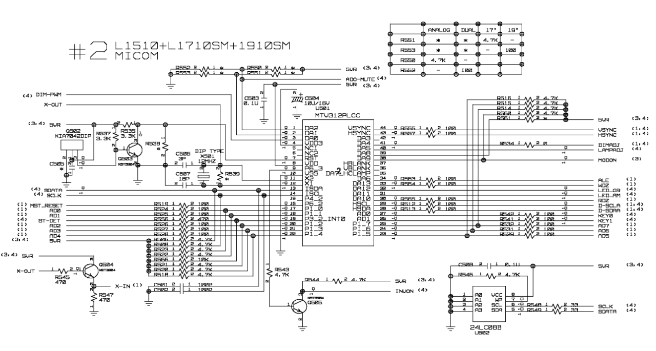

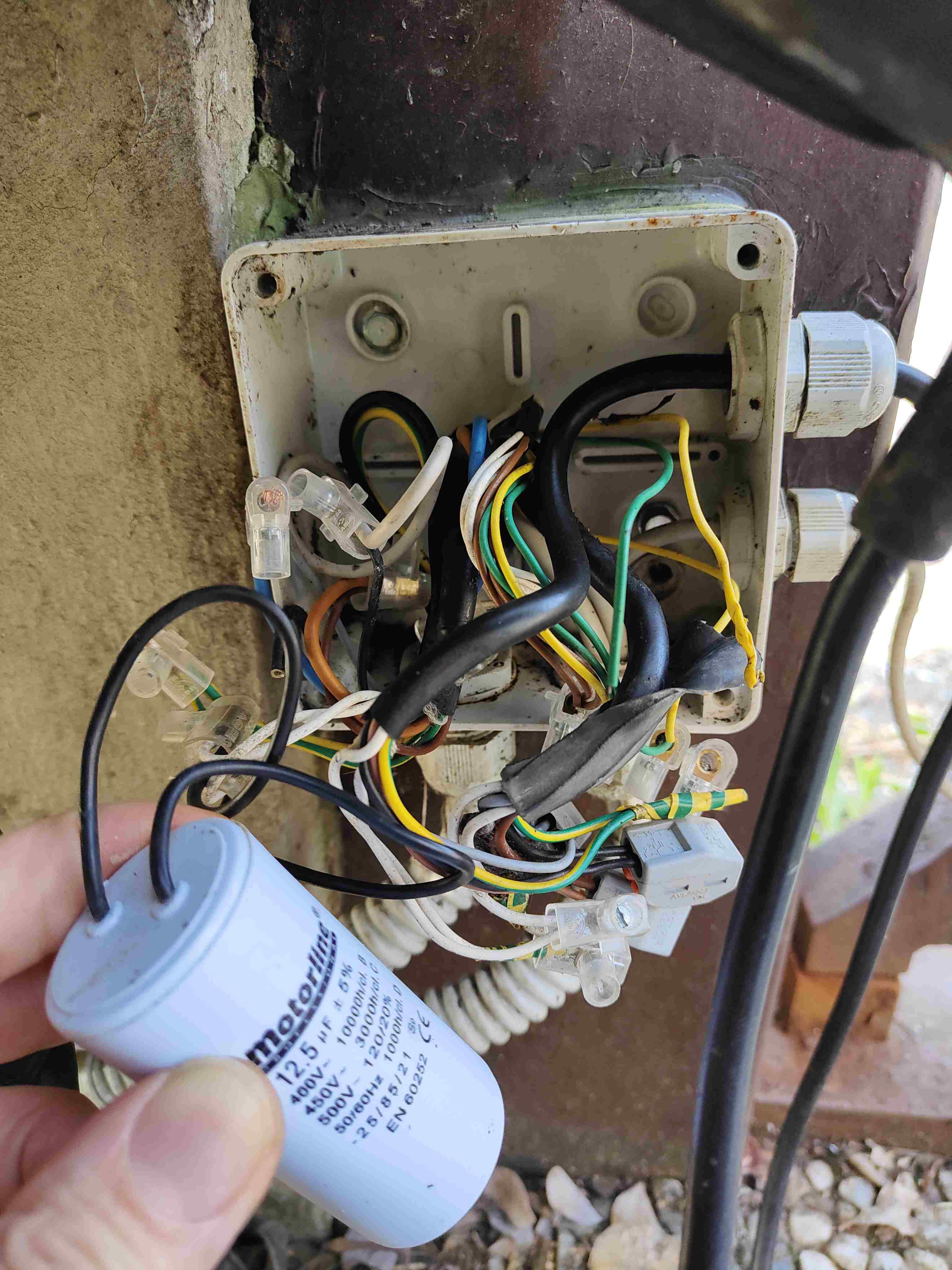

Saeco xsmall hd8743/11 luce rossa lampeggia rapidamente
Marcello Mapelli ha risposto a vnic96 alla discussione in Piccoli elettrodomestici
Ciao Beppe18....Ho una saeco xsmall hd 8746. Quando l accendo sento l infusore che fa uno scatto e poi torna indietro e il led verde della temperatura lampeggia per 19 volte e poi si accendono tutte le altre spie lampeggiando contemporaneamente . Premetto che la pompa della acqua l ho cambiata. Cosa può essere ? Grazie -
La risposta più chiara su quello che diciamo da sempre, a proposito dell'abuso del detersivo liquido e delle basse temperature... 😉
drn5 ha risposto a Ciccio 27 alla discussione in Lavatrici - Asciugabiancheria
Tutti molto interessanti. Da utilizzatore spassionato dei detersivi liquidi a questo punto chiedo... e per rimuovere quella bella fanghiglia come si fa? A parte aprire la lavatrice, il secondo video parla di prodotti agli enzimi, qualche nome? Un litro di candeggina e un ciclo a 90° a cestello vuoto non bastano? -
Caldaia Biasi contract 24,non si avvia il sanitario
cellula1 ha risposto a cellula1 alla discussione in Guasti/Problemi Riscaldamento
Caldaia Biasi contract 24,non si avvia il sanitario
cellula1 ha risposto a cellula1 alla discussione in Guasti/Problemi Riscaldamento
Quale pompa? Quando apro l'acqua dal rubinetto non succede nulla. La caldaia rimane in attesa. -
Cancello battente 1 anta "anarchico" scheda AUTUN2 dieffematic e motore P400
tutubein ha risposto a tutubein alla discussione in Cancelli elettrici
Buongiorno, Ho controllato le quote e sono entro i limiti, al pelo. Il cancello ha funzionato senza problemi per 5 anni, e devo ammettere di aver fatto poca manutenzione. È lungo però 290. Non ho idea del peso... Adesso controllo se il motore ronza quando rimane aperto ma i relè sono eccitati. -
Caldaia Biasi contract 24,non si avvia il sanitario
cellula1 ha risposto a cellula1 alla discussione in Guasti/Problemi Riscaldamento
Caldaia Biasi contract 24,non si avvia il sanitario
cellula1 ha risposto a cellula1 alla discussione in Guasti/Problemi Riscaldamento
Utilizzando un tubo liscio all'interno e di diametro 16mm, con almeno 1 cm di pendenza per metro, si evitano i problemi che solitamente remano contro a questo sistema. Tensione dell'acqua allo scivolamento, attrito sulla superficie del tubo. Ne rimane uno solo non da poco: l'accumularsi di sporco o di muffe dovuto alla bassissima portata (sgocciolamento) e ai periodi di inattività, che potrebbe col tempo portare alla parziale ostruzione del tubo.
Sostituzione citofono Elvox 920r con 8870.1
trezor ha risposto a trezor alla discussione in Citofoni, videocitofoni e intercomunicanti
Già che c'ero ho controllato i 12v anche sui fili 1 e 2 verde e giallo li ci sono i 12v (normale?) mentre sul famoso filo arancione che attualmente è staccato (non sapendo l'utilità dato chentranne il microfono funziona tutto anche senza di lui) segna 0 -
sigla integrato o scheda del monitor lg flatron w1930s
Riccardo Ottaviucci ha risposto a xxkart77 alla discussione in Monitor e videoproiettori
Giucra ha iniziato a seguire Programmazione telecomando da centrale came zr22
Programmazione telecomando da centrale came zr22
Giucra ha inserito una discussione in Cancelli elettrici
Un saluto a tutti, vi spiego il problema, ho una centralina came ZR22 senza un telecomando, la centrale non ha pulsante di programmazione, e nemmeno la scheda radio af433 lo ha. Come si fa a programmare un nuovo telecomando? qualcuno ha già avuto lo stesso mio problema?. Se qualcuno sa come può essere risolto il problema ringrazio anticipatamente. -
La risposta più chiara su quello che diciamo da sempre, a proposito dell'abuso del detersivo liquido e delle basse temperature... 😉
Ciccio 27 ha risposto a Ciccio 27 alla discussione in Lavatrici - Asciugabiancheria
Certo: si "rincara la dose". 😎 Il mio link spiega anche scientificamente come si spezza la crocera. 😉 - Oggi
se non puoi fare altro metti un T con un pezzo di tubo aperto in verticale piu alto dello scarico un po prima della risalita dello scarico
display bticino 7 "
blacksniper ha risposto a blacksniper alla discussione in Citofoni, videocitofoni e intercomunicanti
in serata provo a fare una foto, per quanto riguarda i fili avevo pensato di sostituire il vecchio cavo a 6 fili da 1 mm e metterci un bipolo twist da 1mm. intanto grazie -
Stefano Dalmo ha iniziato a seguire Caldaia Biasi contract 24,non si avvia il sanitario
Caldaia Biasi contract 24,non si avvia il sanitario
Stefano Dalmo ha risposto a cellula1 alla discussione in Guasti/Problemi Riscaldamento
Posta una foto del flussimetro che hai sostituito . hai provato a mettere in corto i due cavi di questo dopo aver aperto l’acqua calda? Quando apri l’acqua non si avvia la pompa? -
problema su rinnovo autorizzazione generale sul portale
Mauro Dalseno ha risposto a alexcanadair alla discussione in Patenti e amministrativi
No la scadenza era l'anno scorso, Alex anche a me scadeva l'anno scorso, ho fatto la procedura seguendo le istruzioni del sito ministeriale e ho rinnovato l'autorizzazione senza avere problemi, ma ho dovuto rispedire tutti i documenti della patente ecc. tramite l'apposita funzione sul portale, ti conviene aspettare ancora qualche giorno per avere risposta alla tua PEC, non sono così veloci nelle risposte. Spero che risolvi il problema -
Ciao a tutti, da qualche giorno il mio dyson V11 non si accende più quindi non ho neppure eventuali messaggi di errore dai quali avere qualche spunto, sono però convinto che il problema sia nella batteria ma prima di acquistarne una vorrei esserne sicuro. Ho aperto la batteria e misurato con il tester, nei due punti in alto mi da un valore di 25.6V che è il normale volteggio che usa quindi le celle sono cariche ed in perfette condizioni, nei due punti in basso che poi è dove credo prenda realmente la corrente il valore è 0 spaccato. Ora io non conosco il funzionamento di questo aspirapolvere ma sicuro che se nei punti bassi deve esserci sempre corrente la scheda che gestisce la batteria è guasta se invece è normale che in quei due punti arrivi corrente solo quando è richiesto allora il problema è nella scheda che gestisce la macchina, qualcuno può darmi qualche consiglio?? Grazie in anticipo <a href="https://ibb.co/pvzwdtv1"><img src="https://i.ibb.co/pvzwdtv1/con-frecce.jpg" alt="con-frecce" border="0"></a>
cellula1 ha iniziato a seguire Caldaia Biasi contract 24,non si avvia il sanitario
Caldaia Biasi contract 24,non si avvia il sanitario
cellula1 ha risposto a cellula1 alla discussione in Guasti/Problemi Riscaldamento
L'acqua esce bene dai rubinetti! -
Caldaia Biasi contract 24,non si avvia il sanitario
cellula1 ha risposto a cellula1 alla discussione in Guasti/Problemi Riscaldamento
Controllaro NTC ed è ok. -
Livio Orsini ha iniziato a seguire problema su rinnovo autorizzazione generale sul portale e Bimby tm31
Quella discussione è consultabile in sola lettura perchè chiusa. Comunque non avresti potuto scriverci perchè il regolamento, che hai accettato liberamente ma, forse, non letto, vieta sempre gli accodamenti.
Caldaia Biasi contract 24,non si avvia il sanitario
cellula1 ha inserito una discussione in Guasti/Problemi Riscaldamento
Buongiorno, come da titolo ho questo problema. La caldaia ha circa 18 anni, ho cambiato il flussostato, la schedina che rivela l'azionamento, battuto il 3 fili, ma nulla. Non parte e non da errori. Il riscaldamento è ok. Consigli? -
problema su rinnovo autorizzazione generale sul portale
Livio Orsini ha risposto a alexcanadair alla discussione in Patenti e amministrativi
Scusa ma se ti scade tra 8 anni non è un po' prematuro rinnovarla ora? -
ci avevo pensato ! che faccio buco il muro, metto al scatola, faccio la traccia, passo i cavi, da A a B stucco e rivernicio il muro.
problema su rinnovo autorizzazione generale sul portale
alexcanadair ha inserito una discussione in Patenti e amministrativi
Buongiorno a tutti ragazzi, ho un problema da quasi un mese e non so come risolvere tramite il portale https://appradioamatoriautorizzazioni.invitalia.it/home per me è la prima volta che provo con questo portale, perché nella precedente autorizzazione l'ho fatto alla vecchia maniera. provo a fare una nuova domanda (rinnovo autorizzazione generale) accetto la pagina della privacy sulle due voci in fondo clicco su tipologia richiedente clicco Radioamatore, poi di sotto su tipologia di richiesta clicco rinnovo autorizzazione generale. Proseguo nella prossima pagina confermando e mi porta su un altra pagina dove mi dice: sezione 1: dati firmatario che per altro sono già precompilati con i miei dati corretti e confermo, sezione 2 : dati assegnatario compilo il tutto nella sotto sezione anagrafica, residenza, e per finire contatti indirizzo PEC, email, numero di telefono. Controllo con attenzione compreso il mio nominativo call e proseguo salvando. sezione 3: dati titolare patente, responsabile della stazione: scrivo il numero della mia patente, e clicco sull'ispettorato di zona che mi ha rilasciato la patente, gli altri dati personali sono precompilati clicco salva e passo nella prossima sezione qui arriva la nota dolente, la mia precedente autorizzazione e scaduta il 31 dicembre 2025, dato che avevo questo problema provo a chiamare l'ispettorato di zona raccontando questo problema ma anche lui rimane basito, riproviamo per telefono a contare i 10 anni di autorizzazione mi indica di digitare nella prima casella di voler rinnovare l’autorizzazione generale in scadenza al 31 dicembre 2034 L'ispettorato non sapendo cosa dirmi mi indica di mancare una PEC sulla vicenda cosa che tempestivamente ho fatto. Da li son passati 4 giorni e non ho avuto nessuna risposta. vedendomi abbandonato dalla burocrazia nel momento che vi scrivo di questa vicenda sto riprovando a fare la nuova domanda. Ritornando nella prossima sezione arriviamo nella nota dolente: Dichiarazioni: confermo tutte le caselle nella prima, di voler rinnovare l’autorizzazione generale in scadenza al 31 dicembre 2034 nella terza casella di voler espletare l'attività di telecomunicazioni di cui sopra fino al 31 dicembre 2036 qui noto che non mi fa variare l'anno rimane fisso a 2036 continuo a cliccare tutte le caselle dopo di che arrivo nella voce dichiara che: la presente istanza di dichiarazione per il rinnovo dell'autorizzazione generale Verrà sottoscritta con firma digitale. la presente istanza di dichiarazione per il rinnovo dell’autorizzazione generale verrà generata in lingua italiana terminato la compilazione clicco su salva, vado nella prossima e ultima sezione invio domanda e allegati e qui mi riporta questo errore: \"Impossibile presentare domanda di rinnovo: l’anno di scadenza indicata nella dichiarazione risulta non coerente con l'anno in corso. La invitiamo a contattare l'ispettorato che ha rilasciato l'autorizzazione generale per la quale si intende richiedere rinnovo.\" Sinceramente non so più cosa fare sinceramente non vorrei neanche perdere il nominativo, qualcuno di voi ha avuto questo problema? -
CHE CAMPIONE DEL MONDO !!! non ci avevo pensato.
