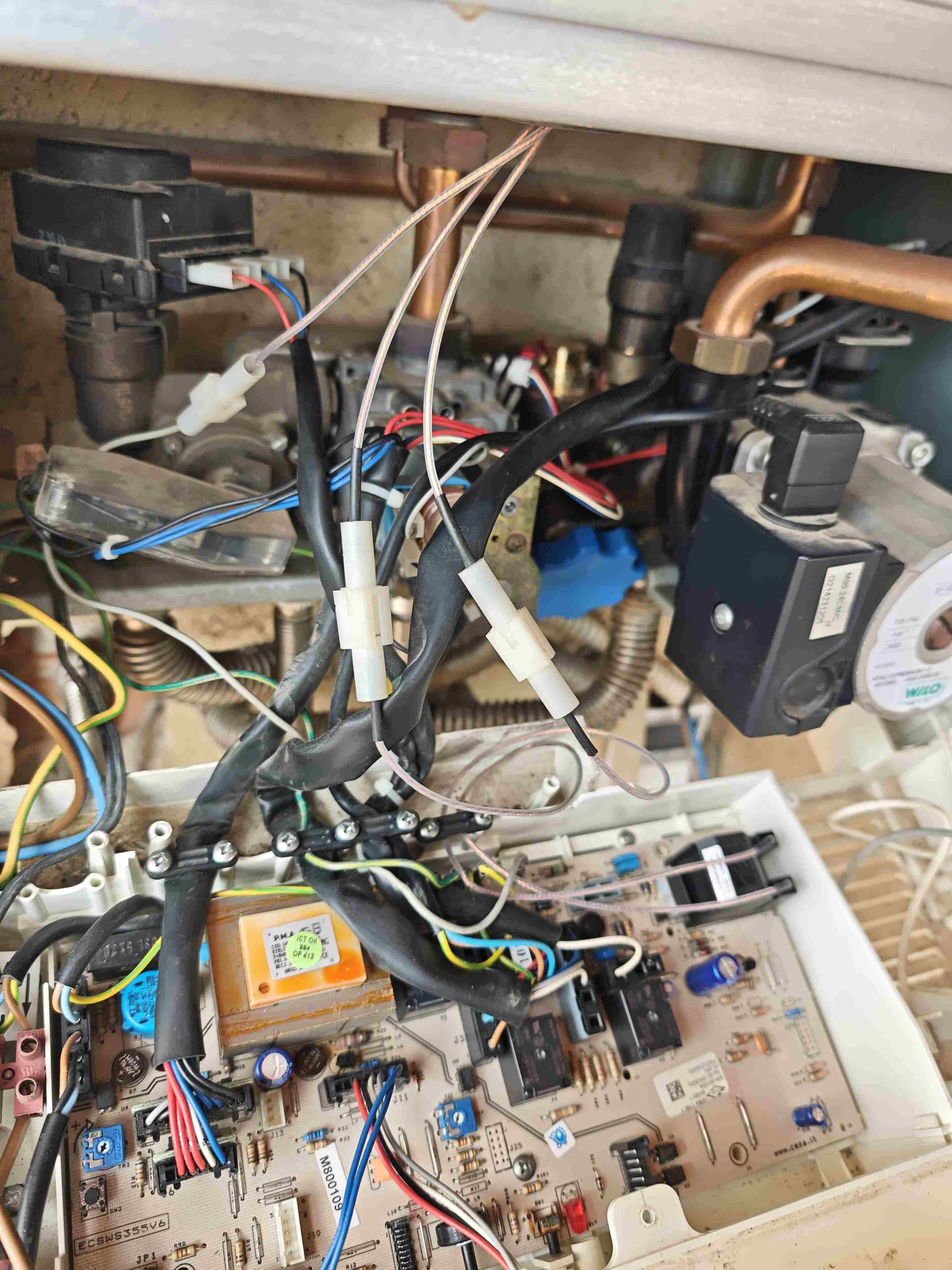

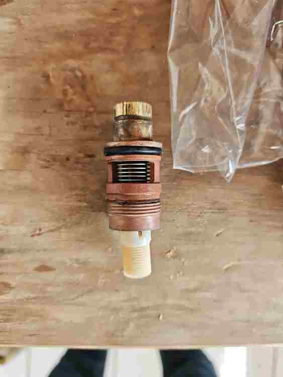

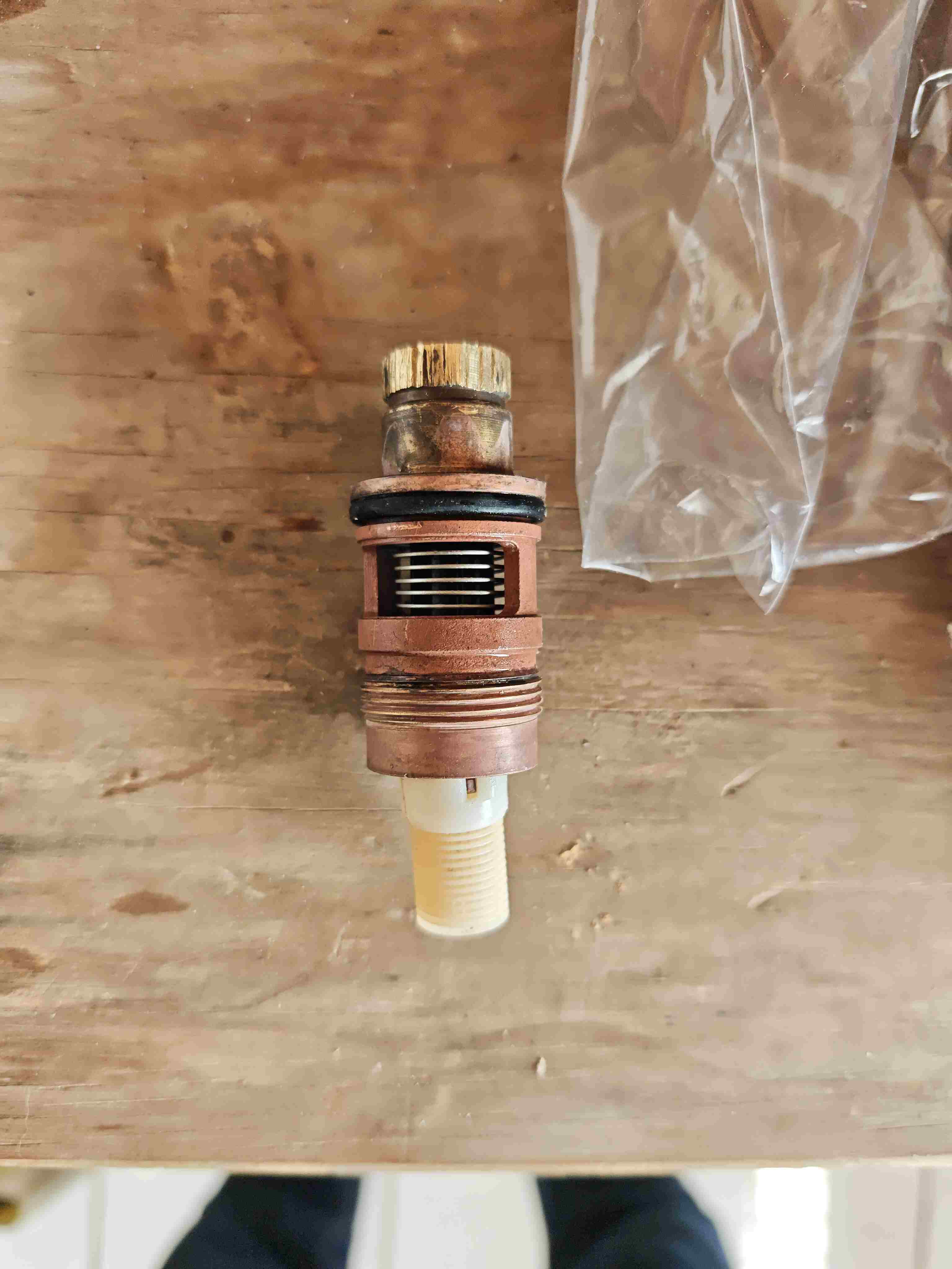

cellula1 Inserito: 7 marzo Segnala Inserito: 7 marzo Buongiorno, come da titolo ho questo problema. La caldaia ha circa 18 anni, ho cambiato il flussostato, la schedina che rivela l'azionamento, battuto il 3 fili, ma nulla. Non parte e non da errori. Il riscaldamento è ok. Consigli?
cellula1 Inserita: 7 marzo Autore Segnala Inserita: 7 marzo 6 minuti fa, cellula1 ha scritto: Buongiorno, come da titolo ho questo problema. La caldaia ha circa 18 anni, ho cambiato il flussostato, la schedina che rivela l'azionamento, battuto il 3 fili, ma nulla. Non parte e non da errori. Il riscaldamento è ok. Consigli? Controllaro NTC ed è ok.
Stefano Dalmo Inserita: 7 marzo Segnala Inserita: 7 marzo (modificato) Posta una foto del flussimetro che hai sostituito . hai provato a mettere in corto i due cavi di questo dopo aver aperto l’acqua calda? Quando apri l’acqua non si avvia la pompa? Modificato: 7 marzo da Stefano Dalmo
cellula1 Inserita: 7 marzo Autore Segnala Inserita: 7 marzo 1 ora fa, cellula1 ha scritto: Buongiorno, come da titolo ho questo problema. La caldaia ha circa 18 anni, ho cambiato il flussostato, la schedina che rivela l'azionamento, battuto il 3 fili, ma nulla. Non parte e non da errori. Il riscaldamento è ok. Consigli? Controllaro NTC ed è ok.
cellula1 Inserita: 7 marzo Autore Segnala Inserita: 7 marzo 1 ora fa, Stefano Dalmo ha scritto: Posta una foto del flussimetro che hai sostituito . hai provato a mettere in corto i due cavi di questo dopo aver aperto l’acqua calda? Quando apri l’acqua non si avvia la pompa?
cellula1 Inserita: 7 marzo Autore Segnala Inserita: 7 marzo 1 minuto fa, cellula1 ha scritto: Quale pompa? Quando apro l'acqua dal rubinetto non succede nulla. La caldaia rimane in attesa.
cellula1 Inserita: 7 marzo Autore Segnala Inserita: 7 marzo 4 minuti fa, cellula1 ha scritto: Quale pompa? Quando apro l'acqua dal rubinetto non succede nulla. La caldaia rimane in attesa.
Stefano Dalmo Inserita: 7 marzo Segnala Inserita: 7 marzo (modificato) Ma c’è un sensore magnetico che deve chiudersi quando apri l’acqua . Quello che hai sostituito è la parte meccanica non la parte elettrica . vedi vicino a dove hai sostituito questo ci sta un sensore con dei fili Modificato: 7 marzo da Stefano Dalmo
cellula1 Inserita: 7 marzo Autore Segnala Inserita: 7 marzo Si, ho sostituito anche quello. 2 ore fa, cellula1 ha scritto: Quale pompa? Quando apro l'acqua dal rubinetto non succede nulla. La caldaia rimane in attesa.
Alessio Menditto Inserita: 7 marzo Segnala Inserita: 7 marzo Cellula per favore, prendi un po’ di tempo per studiare “l’impaginazione” del messaggio, in particolare elimina le quote, se rileggi si capisce poco. Usa il “quote” solo se necessario.
Stefano Dalmo Inserita: 7 marzo Segnala Inserita: 7 marzo (modificato) Devi verificare se il circuito del sensore magnetico viene chiuso , altrimenti navighiamo al buio . La pompa /circolatore , è la prima ad essere alimentata dopo che il sensore ha chiuso il circuito . per cui se non vai per gradi ci si impantanata . ti avevo chiesto una foto del o dei componenti che hai sostituito . Tu ne hai postato uno solo . Così perdiamo solo tempo a scrivere . stacca il cavo che viene dal flussimetro , sulla scheda controlla con un tester in continuità con acqua chiusa cosa misuri tra i cavi , poi apri l’acqua e ricontrolla se c’è una variazione qualsiasi tra i cavi o resta tutto come prima . Modificato: 7 marzo da Stefano Dalmo
Stefano Dalmo Inserita: 7 marzo Segnala Inserita: 7 marzo (modificato) Comunque rileggendo , hai scritto che il sensore ha tre fili , in questo caso non puoi verificarlo , visto che è presente un integrato . magari puoi vedere se è presente un led sulla schedina e questo si accende quando c’è prelievo oppure è sempre acceso o cosa fa . Fai sapere, o posta una foto del sensore , magari non è quello che penso io Modificato: 7 marzo da Stefano Dalmo
Stefano Dalmo Inserita: 7 marzo Segnala Inserita: 7 marzo Le tre spie a sinistra cosa indicano , in che stato sono prima e dopo aver aperto l’acqua . il sensore , visto che lo hai sostituito , ti sei accertato di averlo inserito bene in sede .?
cellula1 Inserita: 7 marzo Autore Segnala Inserita: 7 marzo Grazie Stefano per i tuoi consigli. Oggi devo andare a lavoro, faccio la notte se riesco domani pomeriggio ricomincio i controlli da zero. Forse mi è scappata qualcosa.🤷🏻♂️
cellula1 Inserita: 7 marzo Autore Segnala Inserita: 7 marzo Le 3 spie indicano: la prima a sinistra lampeggia regolare, in attesa di richiesta sanitario. La centrale indica i vari blocchi ( spenta, ed è anche rossa ) la terza indica quando c'è prelivo dal sanitario o sono accesi i termosifoni ( in questo caso è spenta ) La schedina del sensore ha un accesso obbligato quindi non ti puoi sbagliere, inoltre i 3 fili li ho testati dal sensore alla scheda madre in continuità e sono ok. Unica cosa che non ho provato è : L'ingresso dell' acqua alla caldaia è a valle di una valvola termostatatica ( solare termico in serie alla caldaia ) non vorrei che questa valvola sia rimasta aperta verso l'appartamento e quindi bypassa la caldaia. Vi farò sapere.
Stefano Dalmo Inserita: 7 marzo Segnala Inserita: 7 marzo 3 ore fa, cellula1 ha scritto: L'ingresso dell' acqua alla caldaia è a valle di una valvola termostatatica ( solare termico in serie alla caldaia ) non vorrei che questa valvola sia rimasta aperta verso l'appartamento e quindi bypassa la caldaia. Azzz !!! E hai detto niente! Ma era la prima cosa da verificare , fai sapere .
cellula1 Inserita: 9 marzo Autore Segnala Inserita: 9 marzo Beccata, era lei, la maledetta termostatica. L'avevo esclusa perché sostiuita 2 anni fa, e la prima mi era durata 16 anni 🤦🏻♂️.Grazie a tutti
