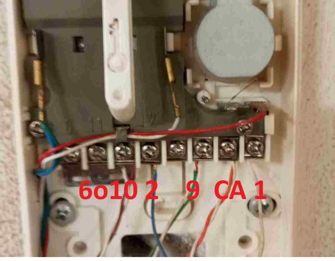

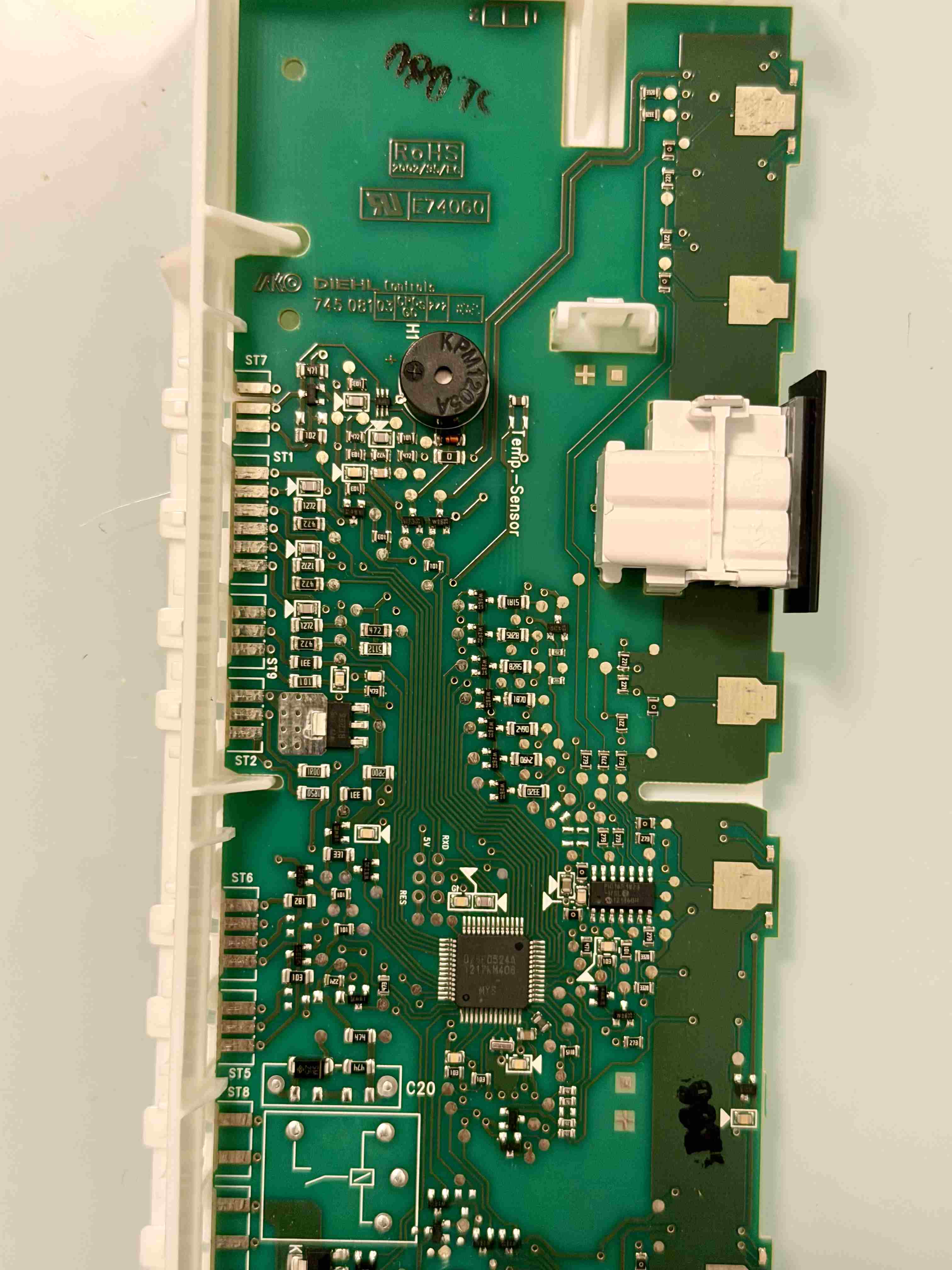

Cambio citofono, aiuto per collegamenti
ROBY 73 ha risposto a g0lg0 alla discussione in Citofoni, videocitofoni e intercomunicanti
No, proprio per nulla. I colori che hai citato sono quelli interni al citofono stesso della sola cornetta e a te NON interessano proprio. Tu devi collegare quelli che escono dal muro e quindi così: Facci sapere -
click0 ha iniziato a seguire SOSTITUZIONE VECCHIA PRESA INDUSTRIALE
SOSTITUZIONE VECCHIA PRESA INDUSTRIALE
click0 ha risposto a Daniele-TE alla discussione in Componenti Refrigerazione
mah... da targa, a me sembra una macchina in trifase 220V ! -
Bosch KGE49AI40 Strano comportamento dopo riparazione
mariomultimedia ha risposto a mariomultimedia alla discussione in Frigoriferi - Congelatori
I condensatori elettrolitici per sicurezza li ho cambiati tutti e stasera provo a vedere se ho risolto.. ma la linea 5v da qualche componente può essere generata? -
Mitsubishi Ecodan e raffrescamento
Alessio Menditto ha risposto a Joesatriani alla discussione in Impianti Climatizzazione
Beh si, ma diminuisci il potere di raffreddamento, l’aria umida rallenta l’evaporazione del sudore, c’è più la sensazione di soffoco rispetto al clima che deumidifica. -
Alessio Menditto ha iniziato a seguire SOSTITUZIONE VECCHIA PRESA INDUSTRIALE
SOSTITUZIONE VECCHIA PRESA INDUSTRIALE
Alessio Menditto ha risposto a Daniele-TE alla discussione in Componenti Refrigerazione
Non ho capito bene cosa devi fare: dipende dalla presa che avrai nel locale, se deve corrispondere a quella della foto sarà presumibilmente quella classica rotonda interbloccata 3 fasi e terra. Se c’è anche il neutro metti la spina 3 fasi + N + T -
Bosch KGE49AI40 Strano comportamento dopo riparazione
Rocchi.84 ha risposto a mariomultimedia alla discussione in Frigoriferi - Congelatori
Ciao @mariomultimedia, Cosi a spanne, visto che un carico sull'alimentazione a 5 volt sembra riavviare continuamente la logica, direi che il problema è da ricercare sul circuito che genera i 5V. Potrebbe essere un problema di stabilizzazione (qualche elettrolitico cotto?!?) sulla linea a 5 volt che con il carico del led si abbassa troppo e questo fa resettare la logica, oppure, visto che è successo in concomitanza con uno sbalzo, verificherei la sezione che quei 5V li genera, probabilmente il componente all'aumentare del carico abbassa la tensione e questo manda in crisi la logica che si riavvia. Giustamente come dice @Stefano Dalmo prova a simulare la porta chiusa e vedi se lo fa comunque, se il problema è l'abbassamento sui 5V non dovrebbe darti problemi. Ti servirebbe un oscilloscopio per verificare sui 5V cosa succede appena prima del reset. se il calo è rapido potresti non apprezzarlo con un multimetro normale. -
Urmet Alpha, Call me Set ed App, tutto nero, ma solo a me!
simonesimocec ha risposto a simonesimocec alla discussione in Citofoni, videocitofoni e intercomunicanti
Se me lo fa fare, proverò. Vi aggiorno, grazie. -
Mitsubishi Ecodan e raffrescamento
Joesatriani ha risposto a Joesatriani alla discussione in Impianti Climatizzazione
Ok ma il fatto che non si crea condensa forse e' meglio cosi' non si crea umidita' nella batteria e nella vaschetta...cioe' zero muffa... -
SOSTITUZIONE VECCHIA PRESA INDUSTRIALE
Daniele-TE ha risposto a Daniele-TE alla discussione in Componenti Refrigerazione
Sulla presa industriale la presa di terra è collegata al centro (in pratica dove c'è quel buco cromato -
Kaminari ha iniziato a seguire Vaillant turboINWALL VMW 242 problema "aria" dopo manutenzione
Vaillant turboINWALL VMW 242 problema "aria" dopo manutenzione
Kaminari ha inserito una discussione in Impianti Riscaldamento
Buonasera a tutti, chiedo un vs consiglio. Nella mia Vaillant turboINWALL ho sostituito la valvola 3 vie perchè era inchiodata e all'accensione dell'acqua calda sanitaria si scaldavano anche i caloriferi. Avevo già svuotato la caldaia per la sostituzione della valvola di caricamento ma questa volta dopo aver ricaricato l'impianto, mi trovo probabilmente molta aria all'interno in quanto il circolatore (Grundfos) è molto + rumoroso e si sente molto "gorgolio" sopratutto con l'acqua calda sanitaria (molto meno con il riscaldamento). Dite che c'è da sfiatare lo scambiatore sanitario con la vitina in alto? Oppure anche il circolatore stesso con la vite che c'è di fronte? Specifico che questo circolatore non ha integrato lo sfiato jolly... Grazie mille a tutti (specialmente ad @adrobe se mi vorrà aiutare, ho visto molti tuoi consigli molto utili su questo forum) -
Bosch KGE49AI40 Strano comportamento dopo riparazione
mariomultimedia ha risposto a mariomultimedia alla discussione in Frigoriferi - Congelatori
a luce rimossa si accende e funziona perfettamente.. l’ho lasciato andare per un ora.. stasera provo a montare la luce, accenderlo e chiuderlo.. -
SOSTITUZIONE VECCHIA PRESA INDUSTRIALE
Daniele-TE ha inserito una discussione in Componenti Refrigerazione
Bdn Trovati! Mi chiamo Daniele, sono di Teramo. Sono appassionato di manutenzioni e fai da te. Dovrei cambiare una vecchia spina insustriale su una macchina per la produzione di gelato. La macchina ha due cavi poer la corrente, uno dei quali (l'unico con la massa) con una spina di tipo domestico. Sull'altro cavo vorrei mettere una spina industriale di quelle moderne (credo 5 poli) e chiedo come collegare i tre fili che portano tensione. Allego foto con dati di targa della macchina e altre foto Grazie a chi vorrà rispondere. -
Cisa Elettrika + Booster Plus – logica del relè apparentemente invertita
Leone2285 ha risposto a MarcoLs alla discussione in Cancelli elettrici
Anche io avevo visto il micro e come hai detto probabilmente sono saldati. I colori dei fili sugli switch sembrano identici a quelli nel video però magari li hanno invertiti sulla schedina. La schedina è accessibile o no per vedere come sono collegati? Visto che comunque è nuovo io proverei ad ascoltare il venditore per non invalidare la garanzia. Manco a farlo apposta, qualche giorno fa ho aperto un elettrodomestico nuovo che non andava perché avevano invertito due fili in fabbrica. Pero Cisa sembra un azienda seria, spero tanto che testino i loro prodotti. Comunque ti lascio a Roby e son sicuro che in qualche modo troverai la soluzione. - Oggi
Daniele-TE ha aderito alla comunità
Bosch KGE49AI40 Strano comportamento dopo riparazione
Stefano Dalmo ha risposto a mariomultimedia alla discussione in Frigoriferi - Congelatori
Ma a luce spenta fa lo stesso , nel senso a porta chiusa ? -
Cambio citofono, aiuto per collegamenti
g0lg0 ha risposto a g0lg0 alla discussione in Citofoni, videocitofoni e intercomunicanti
Ciao Roby e grazie per la risposta ma ancora non mi è chiaro anche perchè sul vecchio vedo 8 morsetti mentre qui ne vedo solo 6 di cui 2 già occupati dal cavalletto.. Il citofono lo cambio perchè il vecchio ha i gancini rotti e salta giù ogni volta che suona. Se ho capito bene tu dici di montare così: Bianco 9 Rosso 10 (dalla parte opposta al cavalletto immagino) Verde 6 (come sopra) Blu CA Marrone 1 Ho capito bene? Grazie ancora -
Thoms 49UZ87766 Immaggine spezzettata.
3kek1 ha risposto a fenner alla discussione in Thomson - Saba - Nordmende - Telefunken - A.E.G.
Mi sembra che ci sia della grossa confusione in quello che scrivi, se metti foto del video errato magari è meglio, senza una adeguata descrizione, però io penso di avere già un quadro, tv quasi sicuro da rottamare, centri di ossidazione qua e la, schermo (flat) e processore/ram/emmc-flash, se non sei un artista del reflow e non sai poi il resto so gia che fine fa il tv, pazienza, quando qualcuno si deciderà a mettere ben in chiaro cosa bisognerebbe fare ai tv appena presi per farli durare forse in eterno, non ci vuole nemmeno granché penso.. -
Cisa Elettrika + Booster Plus – logica del relè apparentemente invertita
MarcoLs ha risposto a MarcoLs alla discussione in Cancelli elettrici
Ho trovato il datasheet del produttore del microswitch (OMRON) della foto precedente. Il modello usato nel modulo booster plus e' il SS-5-F. Ho interpretato il codice del prodotto in base alla tabella del produttore https://omronfs.omron.com/en_US/ecb/products/pdf/en-ss.pdf Praticamente sembra che il microswitch non abbia il terminale faston ma siano terminali saldati. Quindi bisognerebbe togliere i termorestringenti, dissaldare e risaldare che e' fattibile ma appunto il rivenditore fa' presto a dire che ho invalidato la garanzia. -
Bosch KGE49AI40 Strano comportamento dopo riparazione
mariomultimedia ha risposto a mariomultimedia alla discussione in Frigoriferi - Congelatori
ho testato la luce led con l'alimentatore da banco.. a 5v assorbe 1.8ampere.. non è un pò troppo per un singolo led? -
Frigo congelatore Beko , condensa all'interno dei cassetti
Stefano Dalmo ha risposto a ciaps alla discussione in Frigoriferi - Congelatori
Se quel pannello frontale con i fori è removibile , come immagino , va rimosso e va visionato lo scarico o eventuali problematiche che portano a far scendere acqua . Oppure attacca della carta con dello scotch per vedere se gocciola dai fori o dalla finestra centrale . -
Cisa Elettrika + Booster Plus – logica del relè apparentemente invertita
MarcoLs ha risposto a MarcoLs alla discussione in Cancelli elettrici
@ROBY 73 innanzi tutto grazie per la tua risposta. Il meccanismo di apertura l'ho appena ricontrollato ed e' corretto come nel video ufficiale di installazione fatto dalla cisa. A parte il riscontro a video, credo che non riuscirei a chiudere in cancello in maniera corrett se il meccanismo fosse invertito. Il cancello ha funzionato correttamente con la serratura Cisa Elettrika (senza Booster Plus) per molti mesi, si chiudeva ed apriva senza problemi. Quando ho messo il modulo Booster Plus mi si e' presentato il problema che ho descritto ma meccanicamente non ho cambiato nulla nella serratura. Ho messo una foto del microswitch del modulo Booster Plus. Anche secondo me hanno invertito il NO e il NC in quel microswitch ma purtroppo non e' una delle parti che posso toccare altrimenti invalido la garanzia. Anche se a prima vista i fili sembrano collegati con un semplice modulo faston in realta' ho provato a staccarli ma non ci riesco facilmente. Se il modulo non fosse in garanzia e dipendessi solo da me probabilmente il qualche modo li staccherei a li proverei a riconnettere invertiti. Il modulo Booster Plus costa 200 euro vorrei dimostrare alla Cisa e al rivenditore che c'e' un problema facendo valere la garanzia. Visto che la Cisa non vuol avere a che fare con privati, mi piacerebbe tornare dal venditore con un elevato grado di certezza che i fili del microswitch siano stati erronamente invertiti. -
BFT virgo anta M2 si apre e non richiude
ROBY 73 ha risposto a Filmec alla discussione in Cancelli elettrici
Ciao Filmec, Ma la foto l'hai scattata al momento del "problema", oppure adesso che sembra tutto a posto? Perché le tre lettere "_COC" in dicano la manovra che stanno eseguendo i due motori e non è possibile che il motore ME sia in entrambe le direzioni di apertura ("O") e chiusura ("C"). In effetti sembra che non ci siano "difetti" visibili, però sarebbe stato meglio se la foto fosse stata dell'intera scheda e una anche del retro, questa è in parte tagliata. Piuttosto, anche se dovrebbe essere quello eseguito in fabbrica, non mi piace per nulla il collegamento del filo rosso nel morsetto 11, sembra che sia stato inserito con il morsetto invertito e cioè chiuso e poi stretto / chiuso svitando la vite, oppure la guaina rossa inserita troppo abbondantemente nel morsetto stesso, se fossi in te, io lo sistemerei quanto prima. Collegale il prima possibile -
Mancanza acqua di condensa.
Chiarella88 ha risposto a Andreano alla discussione in Componenti Climatizzazione
Piccolo riassunto: IN INVERNO la condensa viene prodotta dalla macchina esterna nelle fasi di sbrinamento IN ESTATE la condensa viene prodotta dallo split interno, ma non è detto che viene smaltita all’esterno, può essere convogliata con la lavatrice, lo scarico della cucina oppure una gronda, quindi non la vedi devi capire come è fatto il tuo impianto -
inutile tenerlo aperto
TEGUI T71U al posto di vimar 887U
ROBY 73 ha risposto a stepal alla discussione in Citofoni, videocitofoni e intercomunicanti
Ottimo così allora! Ciao prego -
Cambio citofono, aiuto per collegamenti
ROBY 73 ha risposto a g0lg0 alla discussione in Citofoni, videocitofoni e intercomunicanti
Ciao g0lg0, E perché vorresti cambiarlo? Sono pressoché identici per forma ed estetica, sempre della "famiglia Urmet 1130/xx". Quello attuale dovrebbe essere un 1130/12 (se non ricordo male), mentre quello nuovo è un 1130/16. Comunque i collegamenti rimangono identici, cambia solo il morsetto 7 che ora viene chiamato CA. Lascialo lì, ti serve ancora anche per il tuo impianto, come anche i jumper neri che sono in posizione corretta. I colori dei fili "non servono" a nulla, per paradosso i cinque fili potrebbero essere anche tutti dello stesso colore, è la posizione con cui vanno collegati nei vari morsetti che deve essere corretta. Facci sapere i risultati
