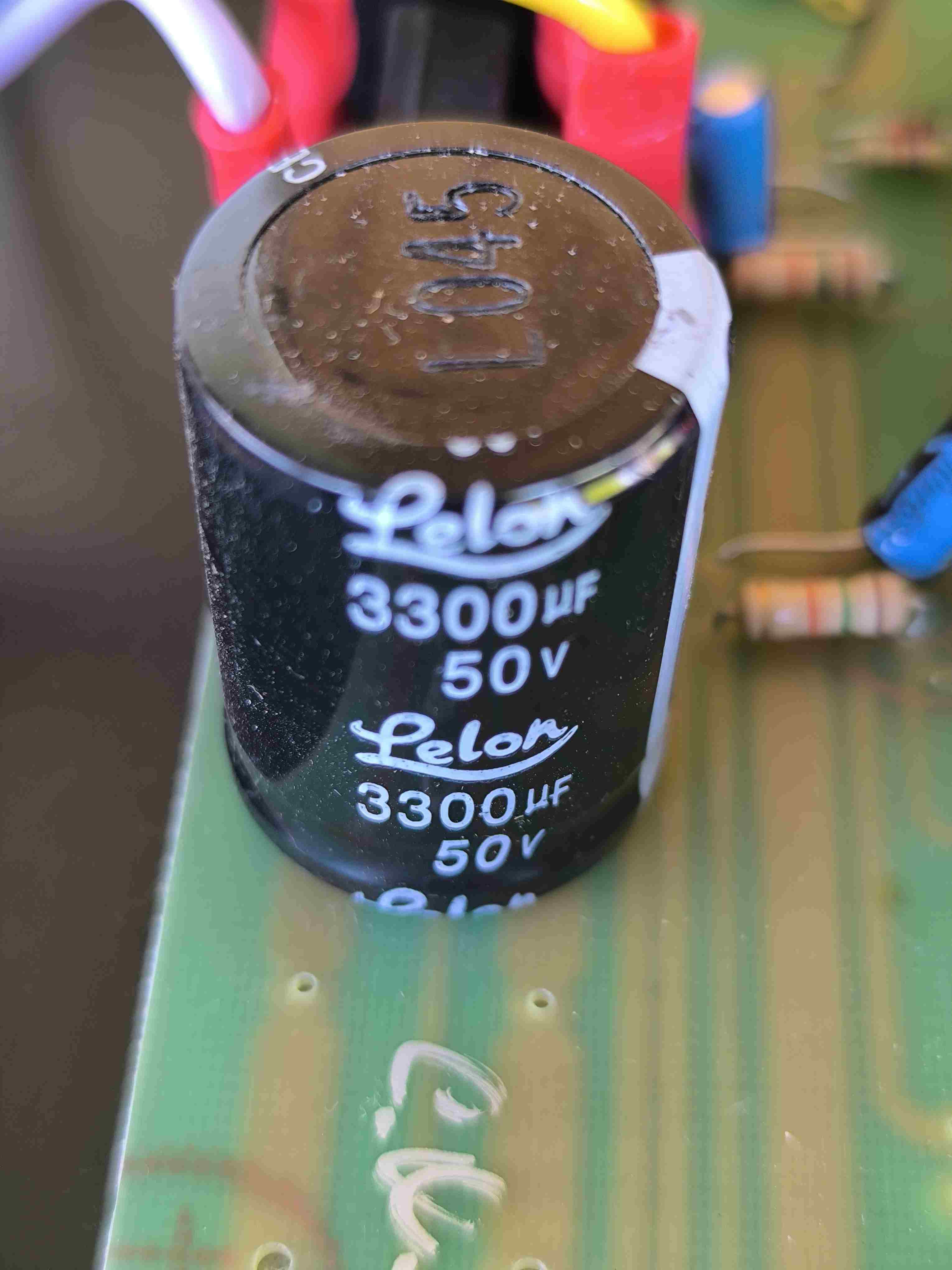

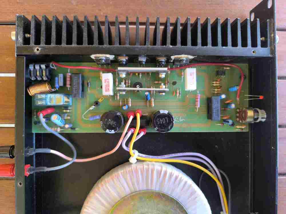

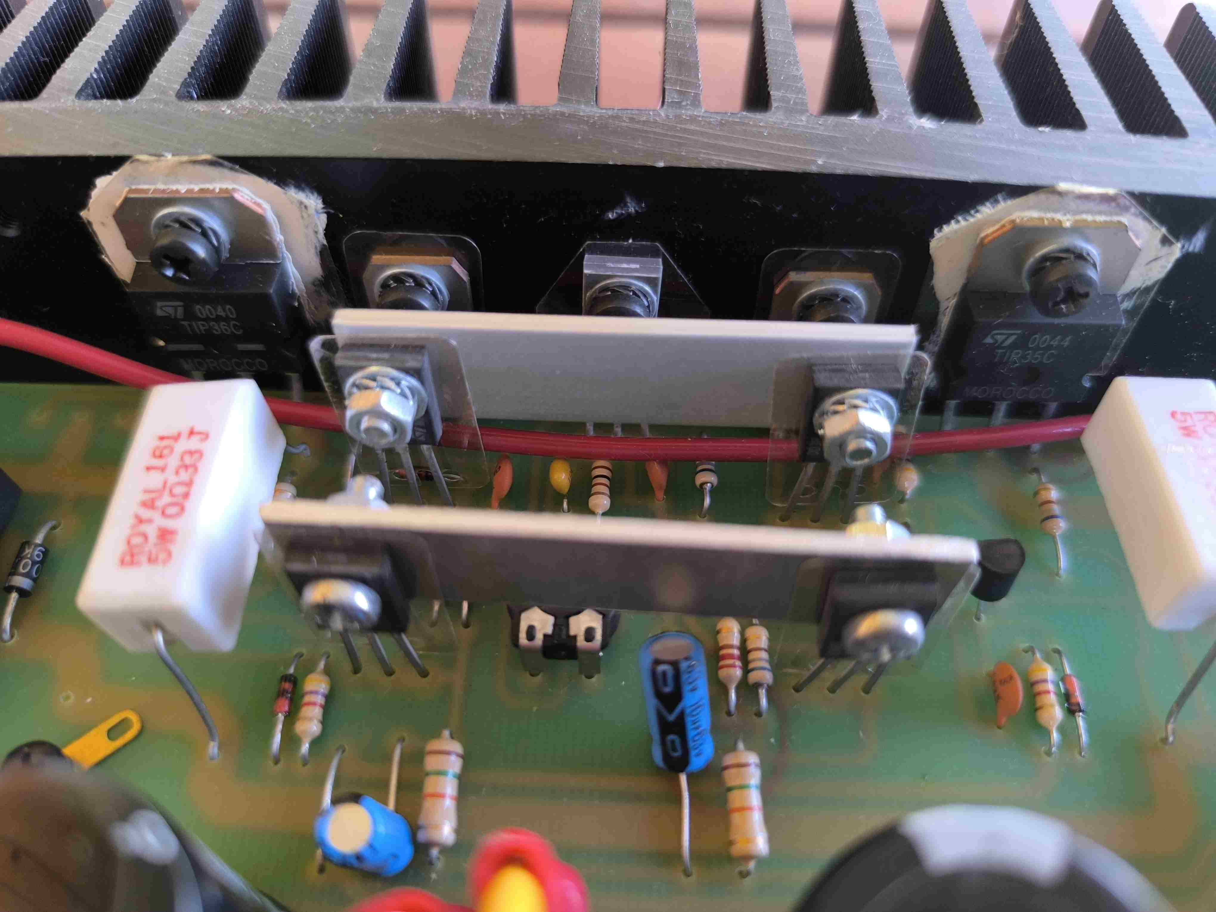

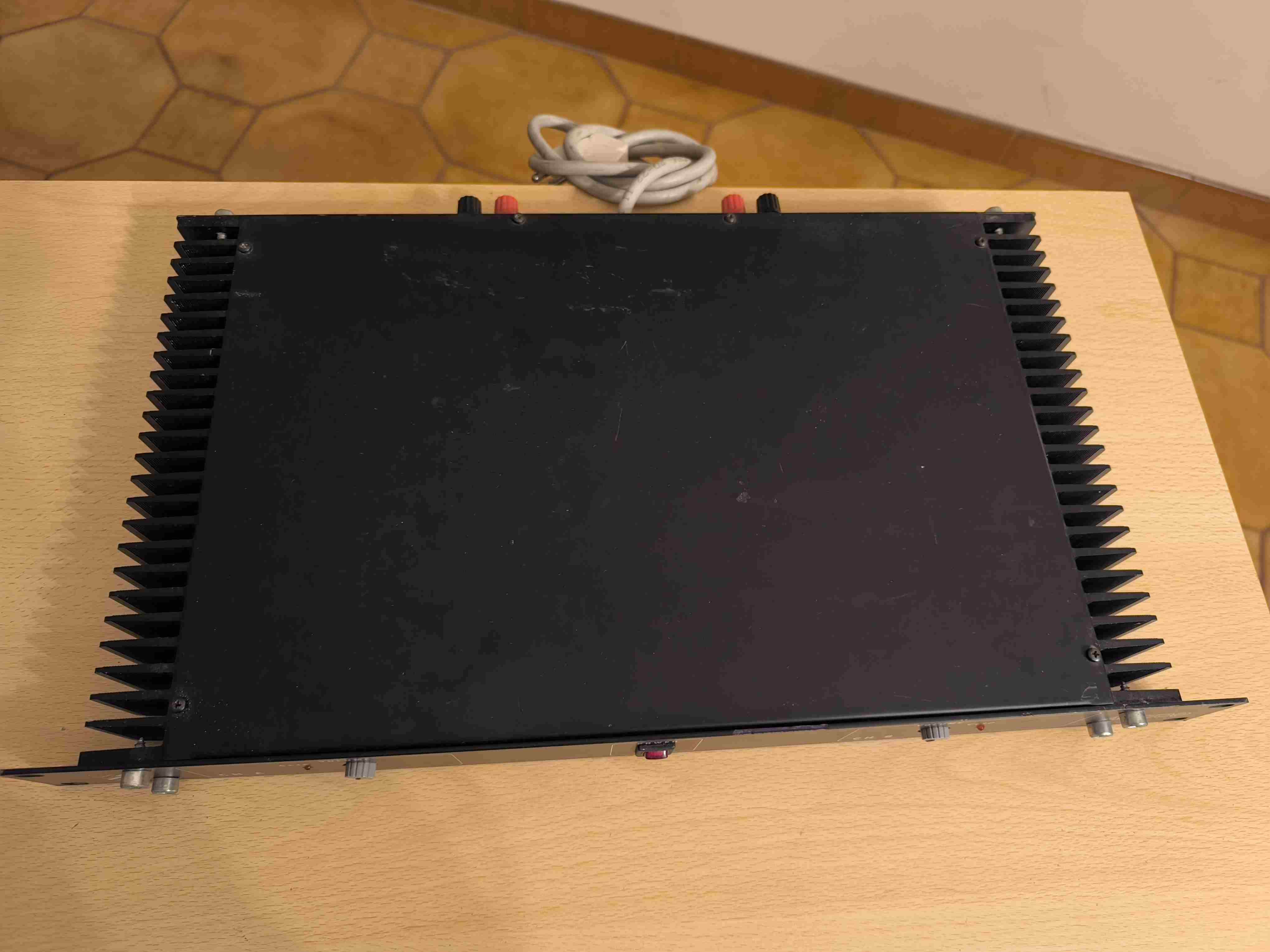

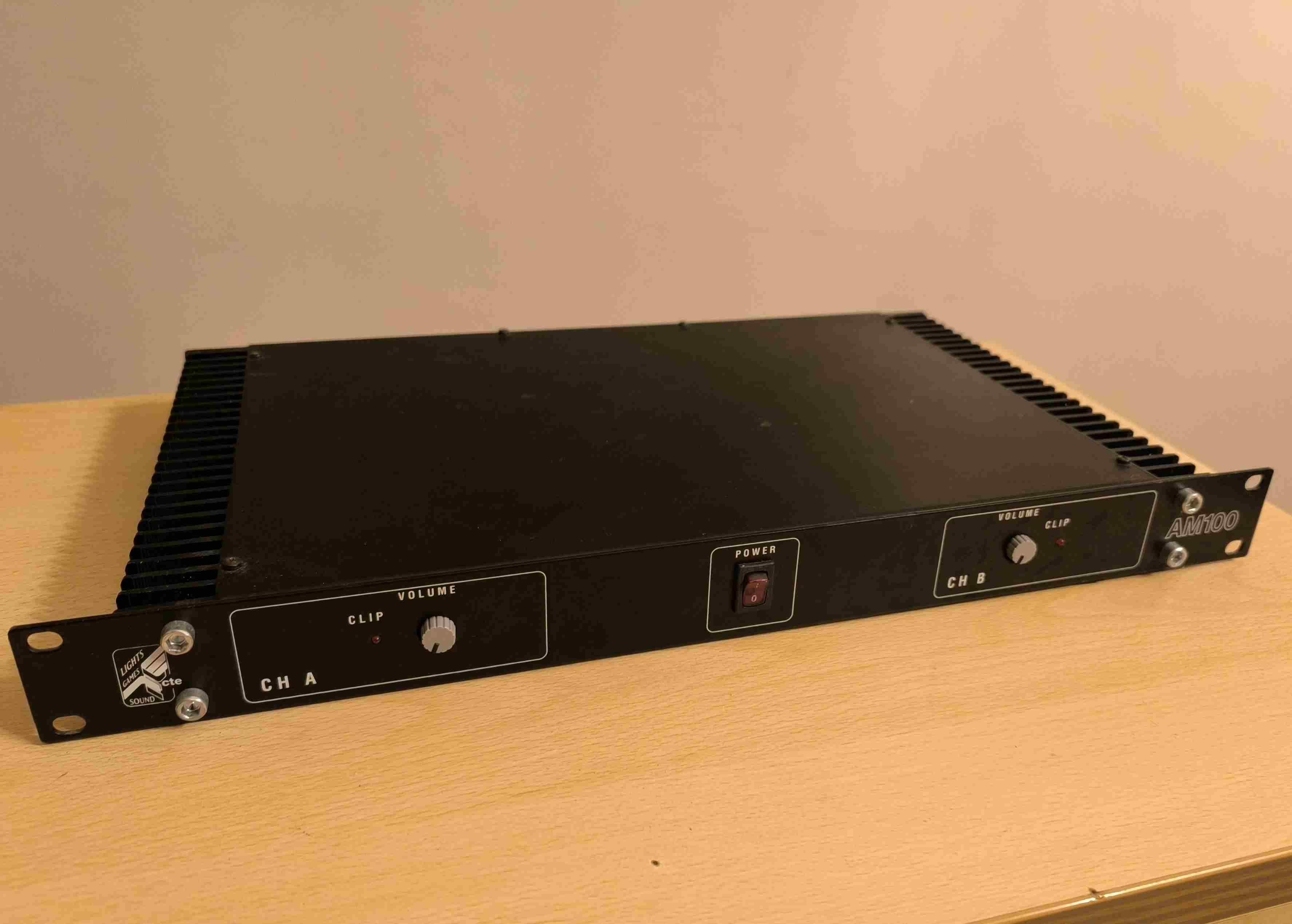

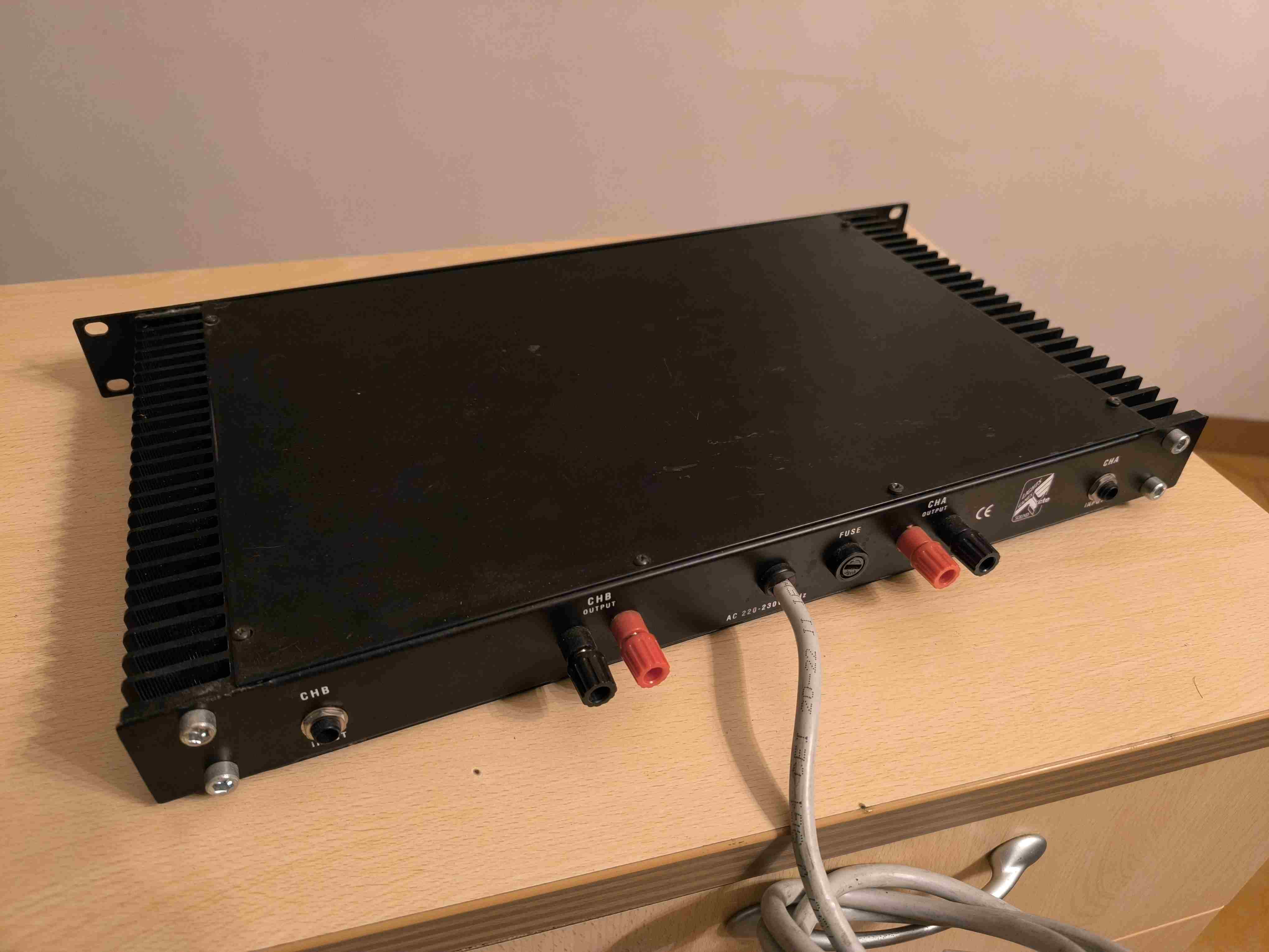

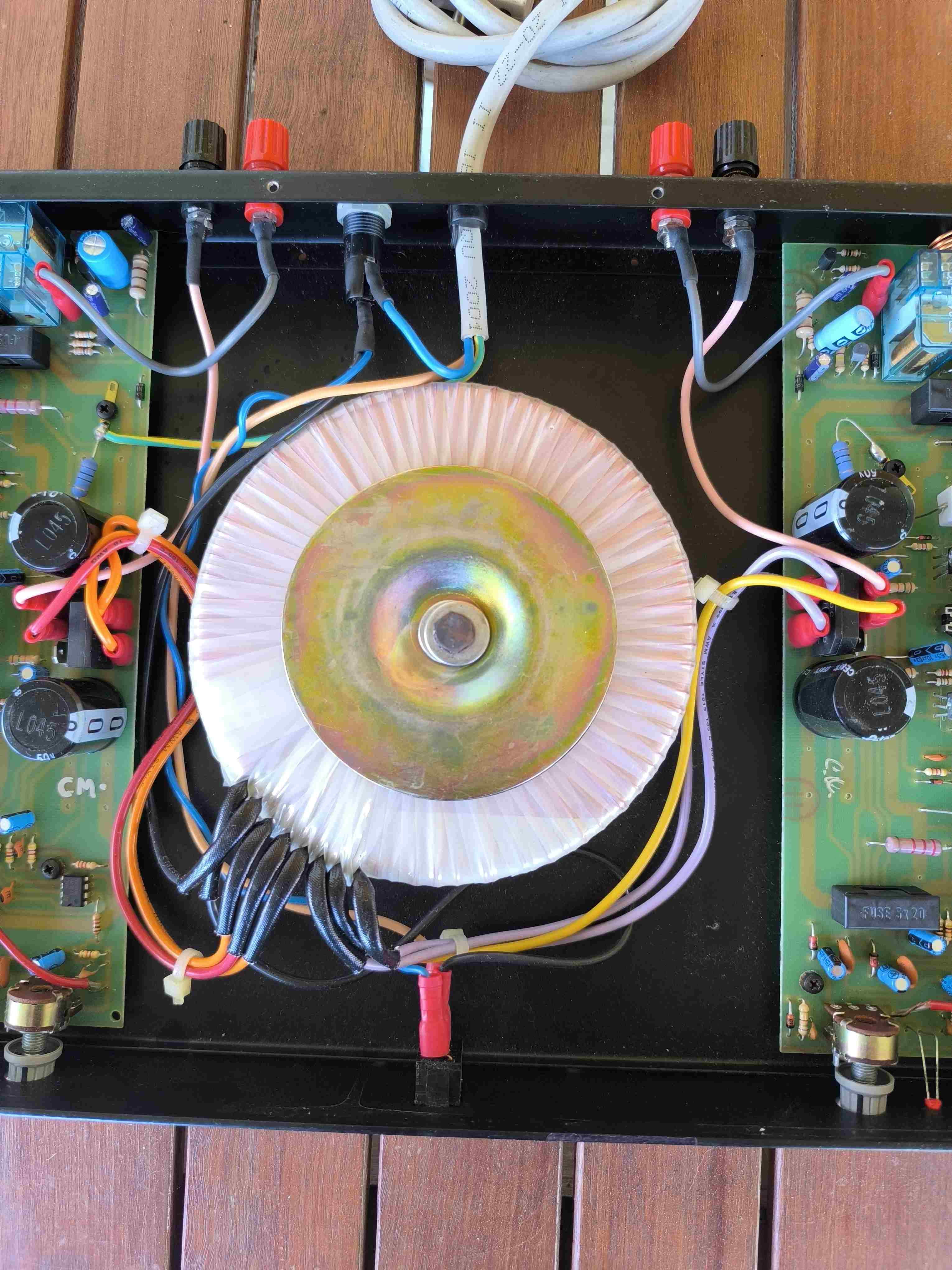

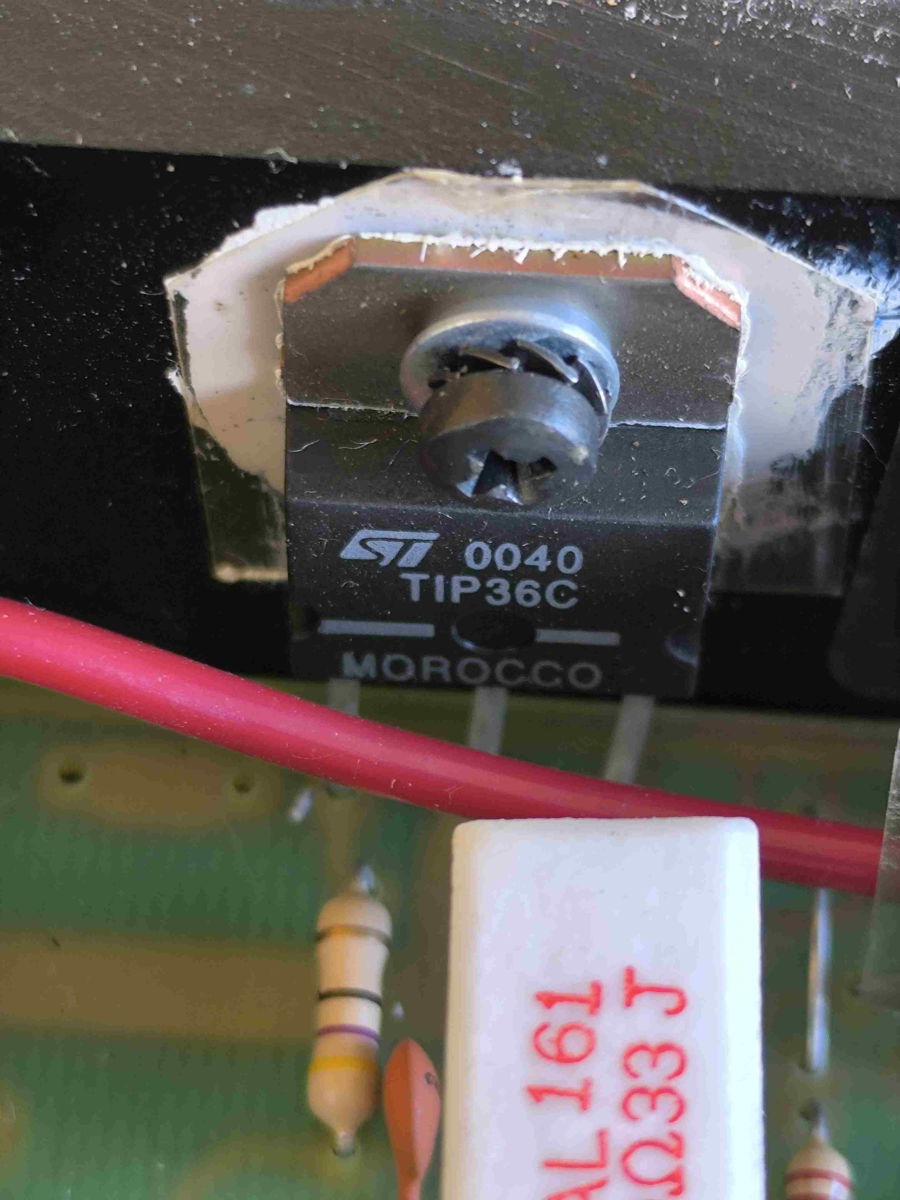

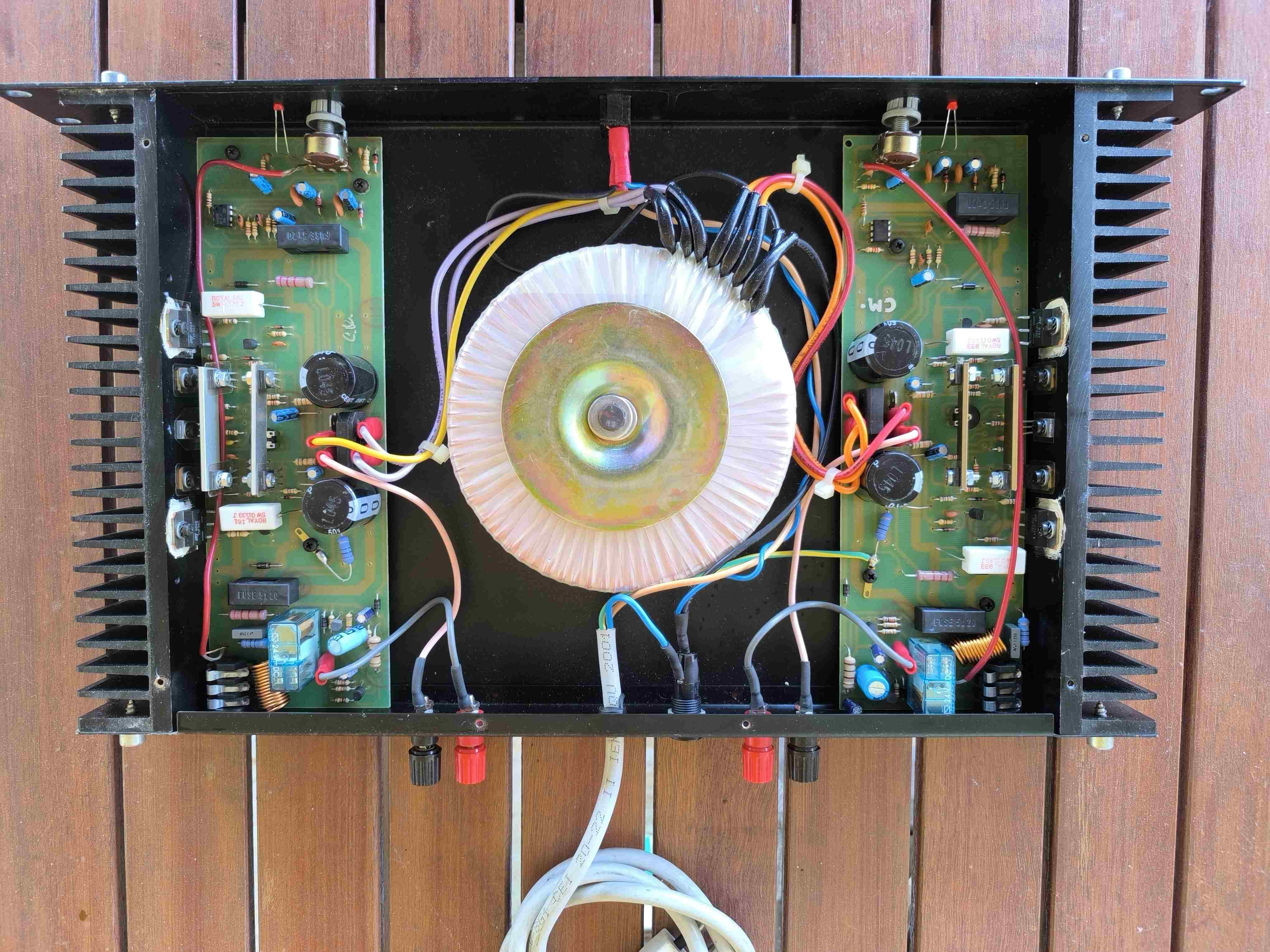

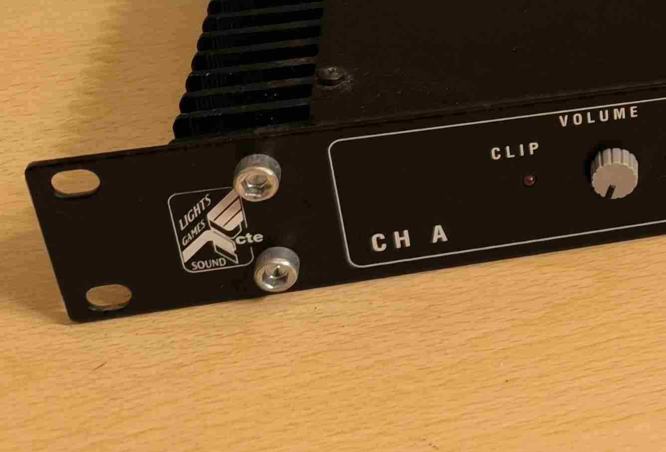

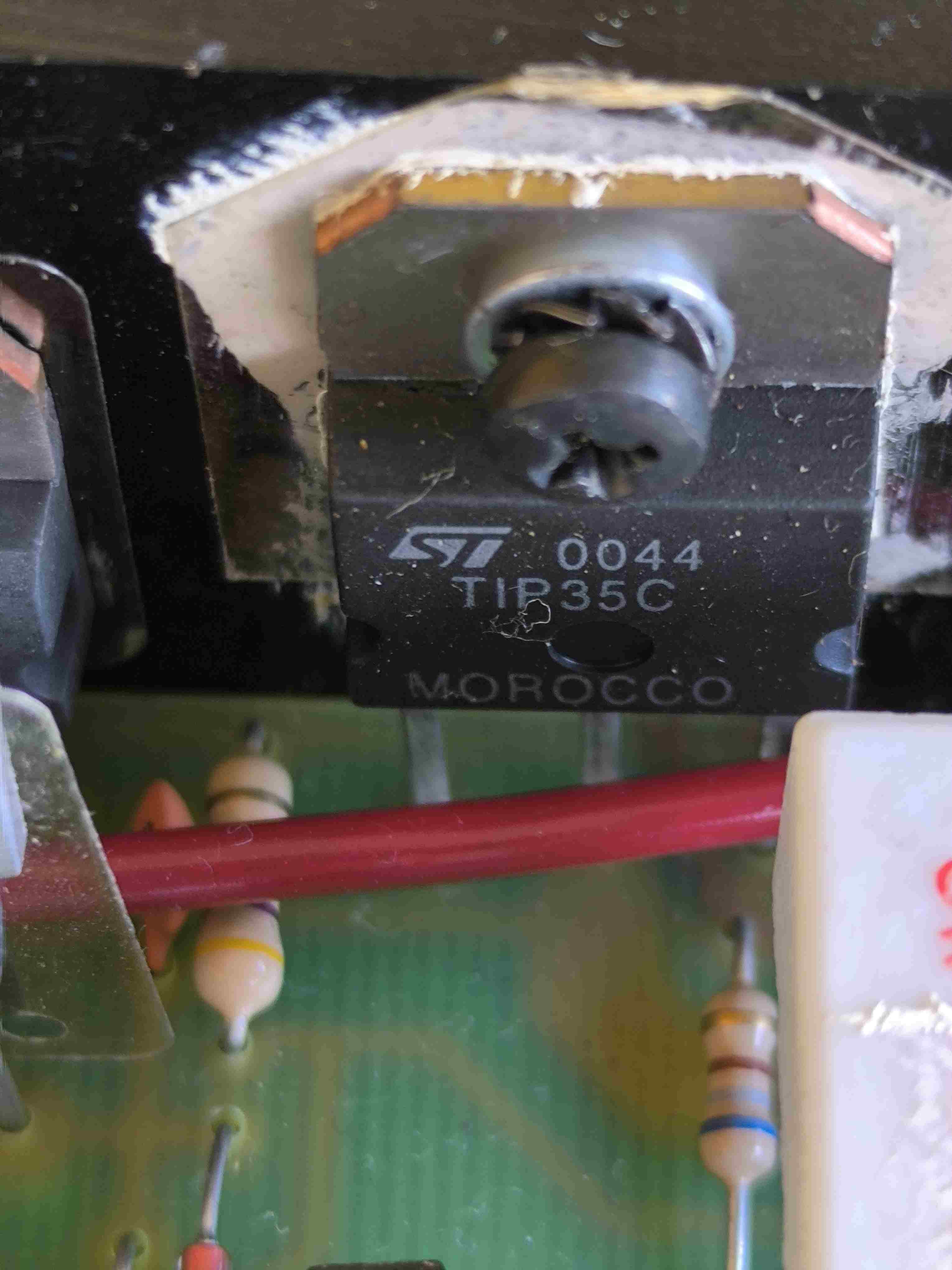

Domanda basica su cambio vecchio differenziale
pinballwizard ha risposto a pinballwizard alla discussione in Quadri elettrici civili e terziario
Sì queste due cose le avevo verificate, ma riproverò per essere sicuro di quello che dico. Esatto! Mai scattato e ho acceso tutto anche nella stanza caldaia, attivando autoclave e caldaia, ovviamente non so se alla lunga sarebbe stato tutto ok. Ma stava su senza problemi. Ci provo! Ma dimmi se ho capito, a me verrebbe da partire dalla canalina dove entrano fase e neutro dal vecchio MT dal contatore e penso di avere un'idea da dove escono, credo sia la scatola che ho messo in foto...ovviamente dovrei vedere con una sonda da elettricista ( che non ho ) dove escono quei cavi. Poi vedere come si diramano le fasi e seguirle a una a una per cercare di trovare se una disperde... -
AEG T59840 non asciuga più bene
Nik-nak ha risposto a guidobras alla discussione in Lavatrici - Asciugabiancheria
In effetti il programma armadio, è un tipo di programma che non usiamo mai. Normalnente usiamo Forte o Extra, in quanto la lavatrice da 8kg, è utilizzata a pieno carico. In questo caso, con soli 3 kg scarsi di bucato, mia moglie ha scelto questo programma. In ogni caso i panni sono usciti belli asciutti ed in effetti i semigusci non erano caldi, come nei programmi Extra o Forte a pieno carico, con durata molto superiore ai 78 minuti. Non saprei, non sono esperto di circuiti frigoriferi, ma in teoria dovrebbe essere meglio. Considera che in alcune misure che avevo fatto in passato, anche nel mio caso si erano toccate temperature di -10/12C, probabilnente con un programma diverso da Armadio Sicuramente riduci la resistenza al flusso d'aria, eventualmente togli anche il filtro intermedio. Lascia solo quello sulla porta, al massimo sporchi maggiormante l'ingresso dell'evaporatore, ma per toglierti il dubbio, ne vale la pena. Hai verificato se la vasca ruota regolarmente?Eventualmente controlla il condensatore del motore che fà ruotare la vasca. -
Espressione wincc unified
fruittis.1 ha risposto a fruittis.1 alla discussione in Siemens HMI & Scada
Mi spiace deluderti e deludermi ma sono entrambi continuamente a true e non va😂 -
Domanda basica su cambio vecchio differenziale
ROBY 73 ha risposto a pinballwizard alla discussione in Quadri elettrici civili e terziario
Ma il solo magnetotermico NON potrà mai intervenire, il tuo guasto / problema è una dispersione che è cosa che riguarda la sola parte differenziale dell'interruttore, per questo ti salta sempre. Sinceramente dopo quattro pagine, mi sono perso un po', non ricordo più se il differenziale interveniva con la linea che va nel quadro in taverna scollegata. Potrebbe essere anche un problema ai "semplici" cavi di linea, magari il filo di terra e la fase o il neutro sono hanno l'isolante "fuso" all'interno dei tubi, oppure acqua all'interno di questi ultimi, non sarebbe la prima volta che succede. A questo punto ti servirebbe un misuratore di isolamento e cominciare a testare eventuali dispersioni sui cavi, perché se hai già scollegato tutto il possibile scollegabile ed il differenziale salta ancora, credo non ci sia altra spiegazione. -
vindemit ha iniziato a seguire Amplificatore finale: potenza approssimativa
Amplificatore finale: potenza approssimativa
vindemit ha inserito una discussione in Apparati, Schemi & circuiti
Buonasera, mi scuso subito se ho sbagliato sezione. Dunque: ho scambiato un finale Pioneer M90 (da sistemare) con diverso materiale Revox, Nakamichi, ESB, B&O ecc... Tra gli altri un piccolo finale per uso semi professionale, lo deduco dal fatto che ha gli ingressi bilanciati. Il finale ha la sigla AM100 e una costruzione abbastanza ordinata e robusta. Vorrei sapere da voi se, da una valutazione visiva dei componenti, è possibile risalire alla sua potenza approssimativa. A tal proposito allego le immagini dell'esterno e alcuni dettagli delle schede. Ringrazio in anticipo chi vorrà rispondere. -
Buonasera, non so se è tardi dopo tanti mesi, io opterei con un pannello supervisore con comunicazione S5 convertitore S5 su porta di programmazione RS232 sul pannello, dopo di che attivi il server OPC sul pannello e pubblichi le variabili che vuoi. Saluti
- Oggi
captec ha iniziato a seguire Ring Intercom su Elvox ART 900-902 (cicalino esterno)
Inverter FV stacca in base al carico
jack-vc09 ha risposto a jack-vc09 alla discussione in Fotovoltaico
Buonasera, nonostante ho alimentato il box dove ho la sega con la rete, alla partenza della stessa L’inverter del fotovoltaico comunque stacca per un attimo la corrente. C’è qualche spiegazione in merito ? -
Mivar 28 S1 Stereo - centratura orizzontale
frapenas ha risposto a frapenas alla discussione in Mivar
Devo ancora guardarci -
Alessio Menditto ha iniziato a seguire Consiglio per lavatrice slim: volume cestello
Consiglio per lavatrice slim: volume cestello
Alessio Menditto ha risposto a del_user_293417 alla discussione in Lavatrici - Asciugabiancheria
Laur devi sempre aprire una tua discussione, non ci si può accodare. -
ALLUMY ha iniziato a seguire Bialetti venduta ad un fondo cinese, e c'è chi reagisce!
Bialetti venduta ad un fondo cinese, e c'è chi reagisce!
ALLUMY ha risposto a esco alla discussione in Forni - Microonde - Cucine
Brutta forte però! Ma a parte la bruttezza, non bastava fare delle alette radiali o concentriche alla base sotto il bollitore? -
AEG T59840 non asciuga più bene
guidobras ha risposto a guidobras alla discussione in Lavatrici - Asciugabiancheria
Grazie ancora per il prezioso aiuto Per valutare il flusso d’aria ho fatto così: - tolto il cassetto del filtro aria - lasciato aperto il portellino - messa in modalità test (senza biancheria), programma 5 o 6 (attiva cestello e ventola posteriore): mi sembra ci sia un bel flusso dal cestello all’evaporatore. in quelle condizioni, aria fredda. Non mi é venuto in mente di farlo durante il ciclo di asciugatura per sentire quanto calda è l’aria. comunque: - sulla mia la T3 é sotto zero per 2/3 del ciclo, sulla tua mai - la T1 é buona e paragonabile alla tua che sia la T3 troppo bassa ad impedire al vapore di condensare? potrei anche provare a fare un ciclo senza il filtro davanti all’evaporatore, se utile -
E il problema dell' audio stereo?
Lavatrice Samsung ww90h7600ew
ilprof ha risposto a ilprof alla discussione in Lavatrici - Asciugabiancheria
Grazie, è possibile farla riparare oppure devo acquistarla nuova ? -
Ciao Matt, già in questo forum si trova qualche cosa a riguardo. Consigliavano l'uso di una pompa sommersa dentro al serbatoio di raccolta acqua.
Un conoscente che aveva un problema come il tuo ha messo sul balcone questo affare . Dice che funziona ed è abbastanza silenzioso. Ci ha costruito attorno un armadietto foderato con questo fonoassorbente da camera anecoica e si fa fatica a sentirlo.
Laur ha iniziato a seguire Consiglio per lavatrice slim: volume cestello
Consiglio per lavatrice slim: volume cestello
Laur ha risposto a del_user_293417 alla discussione in Lavatrici - Asciugabiancheria
Buonasera a tutti, provo ad approfittare di questa discussione evitando di aprirne un'altra e spero che questo sia consentito dal regolamento del forum. Sono alla ricerca di una lavatrice di buona qualità con profondità massima effettiva di 40-43cm, con carico frontale e con cestello ampio. In negozio ho potuto constatare che la capacità espressa in kg non è sempre indicativa, perciò vorrei qualche suggerimento su modelli che hanno un buon volume del cestello (espresso in litri/cm³/dm³). Budget disponibile € 600 ma sono disponibile ad aggiungere anche qualcosa se il rapporto qualità/prezzo lo merita. Grazie per i suggerimenti che mi darete -
Si sono un riparatore hobista
Individua i connettori del sensore di hall e della turbina e prova un po a muoverli e vedi se parte qualcosa. Sempre con l acqua calda aperta provare a flettere leggermente la scheda con un pezzetto di legno. Se parte qualcosa hai qualche saldatura difettosa. Ovviamente fai attenzione. Già che ci sei verifica che non si sia scollegato il cavo della sonda ntc sanitario e che la sonda stessa dia un valore intorno ai 10kohm ma soprattutto che non sia morta
Lavatrice Samsung ww90h7600ew
Stefano Dalmo ha risposto a ilprof alla discussione in Lavatrici - Asciugabiancheria
Scheda inverter -
Buonasera a tutti Sono qui per chiedervi un consiglio in quanto, a causa della riduzione della pressione dell'acqua decisa dall'acquedotto per far fronte all'emergenza idrica, in casa (1° piano) arriva pochissima acqua. Mi trovo quindi costretto dopo quasi 20 anni a installare un autoclave, il problema è che posso solo posizionarlo in una veranda esterna che per tutta la bella stagione viviamo costantemente e inoltre è adiacente al soggiorno e la porta che li divide da aprile a ottobre è quasi sempre aperta. Ho quindi bisogno di in autoclave che sia il più silenzioso possibile. Sapreste indicarmi un modello che faccia al caso mio? Grazie fin d'ora a chi vorrà e potrà aiutarmi.
Laur ha aderito alla comunità
Lavatrice Samsung ww90h7600ew
ilprof ha risposto a ilprof alla discussione in Lavatrici - Asciugabiancheria
Si neanche a vuoto -
Frenatura anta su motore Fadini Combi 740
EgidaPontefice ha risposto a EgidaPontefice alla discussione in Cancelli elettrici
Anche l'etichetta sul martinetto indica modello Combi 740 ma non dice nulla riguardo a sotto-modello o altro. Significa che fadini ha prodotto varie versioni del motore con o senza autofrenatura. Per accertare la cosa, pensate potrei provare a contattare dei rivenditori locali che trattano fadini? In caso si trattasse del modello senza frenatura, come potrei frenare l'anta? Esistono dispositivi esterni, ad esempio cuscinetti meccanici (non so con molle in acciaio) che si possono montare? -
Lavastoviglie skinande ha caricato troppa acqua (di nuovo).
Stefano Dalmo ha risposto a 6Bob8 alla discussione in Lavastoviglie
Prendi il kit di modifica -
Lavatrice Samsung ww90h7600ew
Stefano Dalmo ha risposto a ilprof alla discussione in Lavatrici - Asciugabiancheria
Neanche a vuoto ? -
Lavatrice Samsung ww90h7600ew
borgo77 ha risposto a ilprof alla discussione in Lavatrici - Asciugabiancheria
controlla gli ammortizzatori
