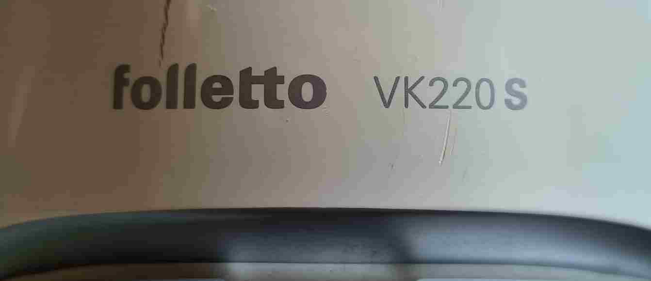

Tv United Tastiera Bloccata
Andamand ha risposto a Andamand alla discussione in Beko - Bluesky - United
Ho provato a richiedere il firmware al Reco, ma non me li inviano. Mi hanno risposto di portare la Tv in un centro di riparazione autorizzato. Grazie -
Passaggio da Urmet 1130/11 a Urmet 1130/16
kaymax ha risposto a kaymax alla discussione in Citofoni, videocitofoni e intercomunicanti
Qualche anima pia che potrebbe aiutarmi? Sono bloccato con il citofono vi prego. 🙏 -
Parere quadro appartamento 110mq
Microchip1967 ha risposto a jonny89 alla discussione in Progettazione impianti elettrici civili e terziario
Precisazione errata: Il progetto serve sempre (art.5 comma 1 DM37/08) .Cambia solo chi lo firma Vi sono si delle esclusioni particolari,come ad esempio una manutenzione straordinaria che comporta la sostituzione di un componente dell'impianto con un altro avente caratteristiche diverse, aggiunta o spostamento di prese a spina su circuiti esistenti o aggiunta o spostamento di punti di utenza (centri luce, ecc.) su circuiti esistenti. Sotto i limiti dimensionali lo firma il responsabile tecnico.Oltre i limiti professionali lo firma un professionista abilitato (art. 5 comma2 D;37/08) Si ricorda inoltre l'obbligo da parte del committente di affidare i lavori ad imprese abilitate (art. 8 comma 1 DM37/08) Scusate se continua a ripeterlo, ma siamo su un forum pubblico ed è meglio essere chiari -
Salve agli esperti, ho un Folletto VK220S da alcuni anni comprato a rate ma nuovo, solo da poco mi si accende, il motore funziona (Sembra) ..ma non aspira, i condotti che aspirano pare liberi, ma io non so esiste una valvola che chiude l'aspirazione ? O un relè...mi date indicazioni dove guardare o cosa smontare ? Grazie
io uso il gel finish, quasi sempre ciclo 65 ma a volte anche quello più forte. non uso mai il ciclo Eco. diciamo che però non sto molto a guardare la roba che ci metto, tendenzialmente sempre bella sporca e piena lavora
Come collegare portalampade GU10 in esterno
Marco Fornaciari ha risposto a Antonionni alla discussione in Altri argomenti su illuminazione
In esterno è meglio il cavo e metti anche un tubo di 25 mm. Per le giunte devi usare i connettori a crimpare di giusta sezione, quindi isolare il tutto con guaina termoretraibile resinata. Se nella scatole del faretto la giunta non ci stà, ogni due faretti metti un pozzetto e di derivi da lì. -
Tv United Tastiera Bloccata
Riccardo Ottaviucci ha risposto a Andamand alla discussione in Beko - Bluesky - United
puoi provare a richiedere alla Reco il firmware aggiornato per il tuo modello e caricarlo con chiavetta Usb -
Che detersivo usi di solito e con quali cicli e temperature? Lo chiedo perché io, usando il ciclo normale a 65° con la polvere "del supermercato" non ho problemi di residui nella vasca. Idem col Fairy gel. Per questo ho usato solo un paio di volte il curalavastoviglie non notando differenze…
Ciao ti ringrazio per la risposta tempestiva. Sia con una sorgente collegata tramite scart che con la tv effetto neve si vedono le due bnde nere orrizontali sopra e sotto. Il problema è che prima che provassi ad entrare nella modalitá service l'immagine era a pieno schermo, solo decentrata a sinistra. Posso avere causato danni fisici solo cliccando 2 tasti? Ho provato anche a cercare eventuali trigger per regolare l'immagine in verticale ma non sono riuscito a trovarli smontando il retro della tv
gbs ha aderito alla comunità
Come collegare portalampade GU10 in esterno
Antonionni ha inserito una discussione in Altri argomenti su illuminazione
Buongiorno a tutti, devo collegare 14 faretti inseriti in un frutto nel marciapiede perimetrale di una abitazione con portalampade GU10 a 230V. Per collegare i portalampade potrei utilizzare i connettori a crimpare blu stagni (rubacorrente), ma in questo caso non posso utilizzare il cavo a doppio isolamento. E' possibile tesare lungo tutto il marciapiede il classico cavo unipolare che si utilizza per l'interno (il cavo è protetto ovviamente da un tubo diametro 16mm annegato nella caldana del marciapiede). Altrimenti se uso il cavo a doppio isolamento devo perforza interromperlo, però in questo caso in quei punti non è proprio stagno ... Cosa mi consigliate? Grazie a tutti -
Tv United Tastiera Bloccata
Andamand ha risposto a Andamand alla discussione in Beko - Bluesky - United
Ci ho provato ma anche questa non va. Grazie comunque -
Tv United Tastiera Bloccata
Andamand ha risposto a Andamand alla discussione in Beko - Bluesky - United
Grazie per la risposta, il telecomando emette il segnale quindi deduco che funzioni. A bordo tv l’unico tasto funzionante è il Power che permette l’accensione e lo spegnimento mentre pigiando gli altri pulsanti mi da quell’errore Tastiera Bloccata. Ho staccato la tastiera a bordo tv ma nulla, anche questa non è andata a buon fine. - Oggi
finora, senza specifica regolarità, ho solo fatto i cicli a vuoto con il curalavastoviglie. Un po' più spesso faccio la pulizia dei filtri a mano. ho notato però che negli angoli restano un po' di residui grassi (immagino dove i getti d'acqua arrivano con meno forza), soprattutto nella parte dello sportello. cosa consigliate di usare per una rifinitura della pulizia dell'acciaio? e per pulire e ravvivare la guarnizione? altre cose da fare?
Primaklasse-MB ha aderito alla comunità
se l'immagine senza segnale (effetto neve) è schiacciata in verticale allora c'è un guasto sul circuito del verticale,molto probabilmente un elettrolitico .Ce ne sono due o tre,cambiali tutti. Se invece l'immagine della sorgente è in formato 16/9 è normale che vi siano le bande nere. Fai una foto per farci rendere conto del problema
Congelatore Ignis non parte
pinotto67 ha risposto a pinotto67 alla discussione in Frigoriferi - Congelatori
Controllerò poi vi faro sapere . Grazie. -
Consiglio quadro appartamento
Domenico99 ha risposto a Domenico99 alla discussione in Altro su impianti elettrici civili
Grazie mille del aiuto -
federicoIm ha iniziato a seguire Mivar 20M2
Ciao a tutti. Mi è stata regalata questa tv a tubo catodico che ho collegato tramite switch scart rgb di buona qualitá a diverse console anni 90. Da subito mi sono accorto che una volta accesa una console, l'immagine a video era decentrata verso sinistra di 1-1,5cm. Cercando in rete ho visto che premendo dai pulsanti frontali il tasto P/C assieme a Vol + si poteva entrare in un menú service e regolare l'immagine. Facendolo l'immagine ha cominciato a sfarfallare, la scritta AV a cambiare colore da verde a rosso alternandolo. Ho spento la tv e riacceso ed ora mi trovo l'immagine verticale schiacciata con due bande nere sopra e sotto e una riga orizzontale sopra la banda superiore fatta dei 3 colori rgb. Secondo voi riesco a rimediare al problema in qualche modo? Grazie in anticipo
Livio Orsini ha iniziato a seguire samsung galaxy A40 guasto dopo caduta
samsung galaxy A40 guasto dopo caduta
Livio Orsini ha risposto a tempoperso alla discussione in Cellulari - GPRS - UMTS - HSDPA
Io sono per le riparazioni, non mi piace la filosofia dell'usa e getta; però ci sono casi in cui cui è meglio sostituire l'apparecchio difettoso piuttosto che ripararlo. Questo è quasi un caso paradigmatico. Si spendono danari inutilmente per ripare un oggetto, con risultati sempre insoddisfacienti quando, con una spesa di poco superiore, si acquisterebbe un oggetto nuovo completo di garanzia biennale. -
ho visto esempio top solar forniscono kit 4 pannelli 450w 24v batterie lifepo4 inverter ibrido e quadretto...
Ferroli Kona 12 temperatura acqua instabile
RS6R ha risposto a francesco6618 alla discussione in Guasti/Problemi Riscaldamento
dovrebbe modulare sia in modo classico tramite la valvola gas e tagliando una parte di ugelli. il tutto con risultati abbastanza deludenti -
Tv United Tastiera Bloccata
patatino59 ha risposto a Andamand alla discussione in Beko - Bluesky - United
Trovato in rete: Su alcuni modelli, tenere premuti contemporaneamente i tasti "Indietro" e "Volume-" per qualche secondo Salvatore Aranzulla. -
federicoIm ha aderito alla comunità
Sostituzione Elvox 900-902 con Comelit 2703u
lucazana92 ha risposto a lucazana92 alla discussione in Citofoni, videocitofoni e intercomunicanti
Scusa il ritardo nel feedback ma ho avuto modo solo ieri di montare i nuovi Comelit. Con il tuo schema hanno funzionato alla perfezione fin da subito in tutte le loro parti. Non so davvero come ringraziarti, mi hai risparmiato un bel mal di testa. Ti ringrazio nuovamente, sperando che questo schema possa essere utile anche ad altri -
Tv United Tastiera Bloccata
Andamand ha risposto a Andamand alla discussione in Beko - Bluesky - United
Innanzitutto grazie per la risposta, il telecomando funziona ed emette il segnale, e la tv che non ne vuol sapere Grazie per la risposta, il telecomando emette il segnale quindi deduco che funzioni. A bordo tv l’unico tasto funzionante è il Power che permette l’accensione e lo spegnimento mentre pigiando gli altri pulsanti mi da quell’errore Tastiera Bloccata. Ho staccato la tastiera a bordo tv ma nulla, anche questa non è andata a buon fine. -
Immergas - Victrix Superior Top 26 - gocciolamento continuo dal tubo di scarico condensa anche con la caldaia spenta
giorgio17 ha risposto a martinetto alla discussione in Guasti/Problemi Riscaldamento
Più probabile il tubo a sinistra sia collegato alla valvola di sfiato che non fa più il suo lavoro -
mistertv ha iniziato a seguire Tv United Tastiera Bloccata
Tv United Tastiera Bloccata
mistertv ha risposto a Andamand alla discussione in Beko - Bluesky - United
Verifica che il telecomando trasmetta rivolgendo la parte del diodo emettitore verso la fotocamera del cellulare controllando che esso si accenda. Se il telecomando funziona stacca il cavo della tastiera avendo cura che rimangano collegati i fili per il ricevitore IR del telecomando e prova ad accendere e verificare la funzionalità dei comandi. Se il telecomando pilota il tv potresti avere il blocco bambini inserito che ti inibisce la tastiera o la stessa malfunzionante.
