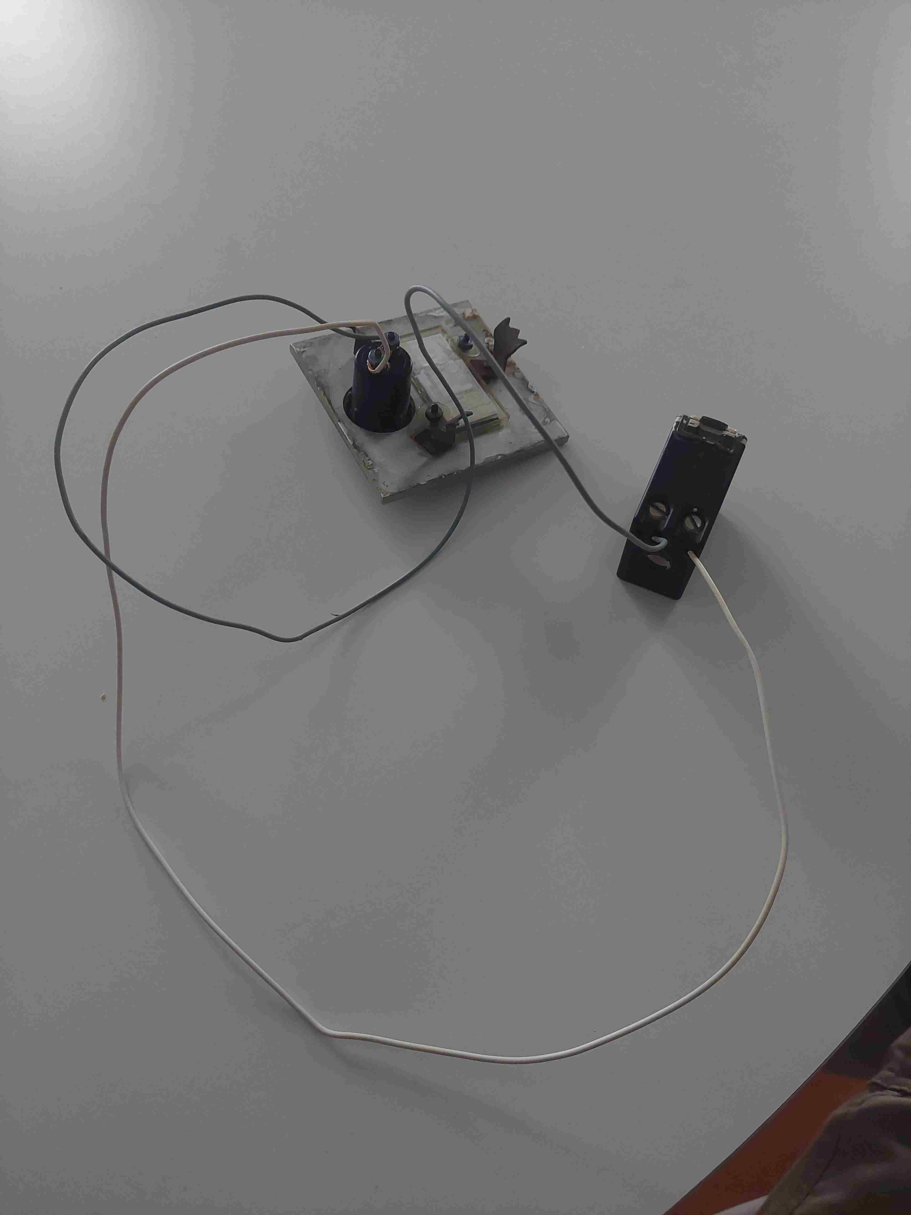

Come si progetta un impianto?
messimo ha risposto a messimo alla discussione in Progettazione impianti elettrici civili e terziario
Buonasera, vi ringrazio delle risposte. il fatto è questo, e sono sicuro che voi del settore lo sapete. Ho incaricato una ditta per la ristrutturazione, non ho la possibilità di parlare con le singole maestranze. Ma quando ricevo il preventivo, leggo "centralino 8 moduli" "un differenziale due MT"...... mi sbatto la testa nel muro. Certo l'impianto elettrico funziona, non ho dubbi. Ma come si fa oggi a realizzare un impianto del genere in una ristrutturazione totale??? Io ho chiesto una linea per il frigo, una per l'induzione, l'impiando della cucina/lavanderia separato dal resto della casa. Ho visto le cassette è sono le 10x10 e poi quelle un po più grandi.... insomma al momento gli ho procurato (si preferisco comprarle io certe cose) 5 cassette da 30 cm e un centralino da 24 moduli.... inoltre gli sto facendo passare almeno due corrugati tra una cassetta e l'altra... a proposito il corrugato per le dorsali deve essere da 25 o da 32? grazie dei consigli -
47pfh6309/88 schermo nero
vergalabs_2 ha risposto a vergalabs_2 alla discussione in Philips - Phonola
Con un multimetro serio, utilizzando la funzione max e il campionamento superveloce, sono riuscito in accensione a misurare una tensione di 170v Che faccio.... Spannello? -
Compatibilita scheda Saunier Duval Themafast F 24 E
marco orange ha risposto a marco orange alla discussione in Guasti/Problemi Riscaldamento
Quello è da 50V. Mi sembra che la scheda sia divisa in due parti che hanno due tonalità di verde. la parte alta ha l'ingresso della 230V, tre Relais arancioni per ventilatore, valvola tre vie e non so cos'altro mentre la parte bassa è quella con la corrente trasformata. Ho testato anche il trasformatore ed è ok -
47pfh6309/88 schermo nero
vergalabs_2 ha risposto a vergalabs_2 alla discussione in Philips - Phonola
La tensione sui condensatori dopo il ponte è corretta misuro 400v Ho provato a collegare l'oscilloscopio al connettore dei led e all'accensione effettivamente c'è una sorta di semionda che sparisce subito -
Sostituzione citofono Elvox 920r con 8870.1
trezor ha risposto a trezor alla discussione in Citofoni, videocitofoni e intercomunicanti
Questa è la situazione assurda in cui era "collegato" il pulsante fuori dalla porta al ronzatore. Se io collegassi il pulsante con un filo insieme al bianco del citofono? Penso sia inutile? Prima di fare danni chiedo se fattibile. -
bticino 5495n nuova
mrgianfranco ha risposto a JacobPedro alla discussione in Progettazione impianti elettrici civili e terziario
Prova a chiedere in qualche negozio di materiale elettrico se hanno qualche versione di questo secolo...quel modello penso sia fuori produzione... in alternativa ti consiglio di prendere una lampada di emergenza da frutto moderna e cambiare il telaietto -
Salve a tutti, qualcuno è riuscito a lanciare correttamente uno script C# TIA Openness V21? Lanciando lo script: "Eccezione non gestita: System.IO.FileNotFoundException: Non è stato possibile caricare il file o l'assembly 'Siemens.Engineering.Base, Version=21.0.0.0, Culture=neutral, PublicKeyToken=29bfe5fdf4ba5d3b' o una delle relative dipendenze. Impossibile trovare il file specificato." Nei riferimenti del progetto ho inserito il nuovo path ed inserito le nuove .dll e per ognuna di esse ho inserito il False su Copy Local. Grazie.
- Oggi
Livio Orsini ha iniziato a seguire Spegnimento automatico boiler
Spegnimento automatico boiler
Livio Orsini ha risposto a soldato alla discussione in Interruttori differenziali, magnetici e termici
Io per accendere il boiler solo in determinate ore ho usato una spina-presa temporizzata. Inserisci la spina in una presa shuko, programmi le ore di accensione e spegnimento della presa allegata, ed inserisci la spina del boiler nella presa shuko del dispositivo. Puoi programmare ogni giorno della settimana in modo differente. Con il tasto "mode", alloccorrenza, puoi escludere la programmazione spegnendo o accendendo in modo fisso, sino a quando riporti in modalità automatica. Circa 4 anni fa questo programmatore mi era costanto circa 25€ su Amazon. -
Bosh serie 4, rumore "tac tac" in centrifuga
androido ha risposto a androido alla discussione in Lavatrici - Asciugabiancheria
Oggi è venuto il tecnico. Sono gli ammortizzatori, li sostituiranno in garanzia -
Caldaia Vaillant wcw 242 EH mancata accensione senza scintilla
adrobe ha risposto a cislenco alla discussione in Guasti/Problemi Riscaldamento
simuffa non sniffa!😉 -
Spegnimento automatico boiler
drn5 ha risposto a soldato alla discussione in Interruttori differenziali, magnetici e termici
Alcuni boiler, come il vecchio Ariston pro plus, avevano un timer integrato con display, da settare solitamente per la fascia notturna. In questo modo se avevi la fornitura con la bioraria risparmiavi quattro soldi e non correvi il rischio del scendere per riarmare il contatore.. Il timer è la soluzione più semplice, specialmente se il boiler ha la spina ti basta uno di quelli da interporre tra spina e presa. -
daniele__32 ha iniziato a seguire Implementare azione feed forward con cpu 1200
Ciao a tutti, chiedevo gentilmente un esempio pratico per implementare un feed forward usando come PID, il blocco PID_Compact. Per sempio la modulazione di una valvola per mantenere una portata di flusso letto da un misuratore di portata grazie in anticipo a tutti
Spegnimento automatico boiler
reka ha risposto a soldato alla discussione in Interruttori differenziali, magnetici e termici
l'unica cosa a basso costo è il timer sul boiler ma devi essere sicuro degli orari in cui fai poi andare la lavastoviglie. un pelo meno economico e creato per queste cose c'è il relè gestore dei carichi, ce ne sono di semplici dei marchi più noti e te la cavi sotto i 100 euro. -
Spegnimento automatico boiler
soldato ha inserito una discussione in Interruttori differenziali, magnetici e termici
Ciao Ho una questione da risolvere se possibile..... Contatore 3kw in abitazione Lavastoviglie/lavatrice e boiler elettrico Volevo fare in modo che il boiler si spegnesse durante l'accensione della lavastoviglie/lavatrice per evitare distacchi superamento potenza. Nel quadro ci sono già due magnetotermici separati per le utenze di cui sopra. Cosa mi consigliate? Un' idea alternativa potrebbe essere temporizzare il boiler mediante timer In ambito Smart mi verrebbe in mente di creare una scena che legge la potenza del MT lavastoviglie e poi accende i spegne il boiler Ma secondo voi esiste qualcosa che faccia al mio caso, semplice e a basso costo? Ciao e grazie -
Info Scarico condensa
giorgio17 ha risposto a spippolone alla discussione in Impianti Climatizzazione
La risposta che mi davano era che non conoscevo la legge dei vasi comunicanti.Su certe macchine sui dati tecnici ti davano anche la depressione causata dal ventilatore per calcolare lo scarico condensa,poi vallo a spiegare agli idraulici. Un altro consiglio che mi sono dimenticato è di mettere un tubo rigido nel tratto orrizontale per evitare le pance del tubo flessibile. -
Installato ieri sera, sembra funzionare tutto correttamente. Ho chiamato anche un altro negozio e nei rimasugli ne ha trovato uno quindi mi faccio spedire anche quello così lo tengo di scorta. Oramai sono introvabili. Faccio bene?? grazie per il supporto. posso chiedere se c’è qualche metodo per regolare al meglio focus e screen? Faccio danni se non sono regolati correttamente? Presumo vari la tensione dei due piedini
Info Scarico condensa
Alessio Menditto ha risposto a spippolone alla discussione in Impianti Climatizzazione
Esattamente quello che intendevo, non ho mai capito come mai e nessun idraulico è mai riuscito a spiegarmelo. Tra l’altro, le decine di impianti che ho montato, anche se lo split era sempre più in alto dello scarico, un millimetro di contropendenza bastava a fare uscire l’acqua dallo split, pur con l’acqua che intuitivamente doveva spingere in basso per uscire. -
Messa a terra ricarica veicolo elettrico
sergrom ha risposto a sergrom alla discussione in Altri argomenti elettrici
Appena posso vado alla ricerca del collettore. -
Tanto è rotto quindi puoi smontare l'archibugio e fare altre foto. Il motore in se pare funzionare altrimenti non funzionerebbe neanche in un senso. Se usa dei relè per switchare l'alimentazione forse se ne è incollato uno. Prova a dare dei colpetti con il manico del cacciavite.
Info Scarico condensa
giorgio17 ha risposto a spippolone alla discussione in Impianti Climatizzazione
Se dai un pò di pendenza al tratto lineare può funzionare.Ho sempre dovuto discutere con gli idraulici per la legge dei vasi comunicanti:per la condensa dei condizionatori non vale.Dare sempre pendenza dove è possibile. -
Caldaia Vaillant wcw 242 EH mancata accensione senza scintilla
cislenco ha risposto a cislenco alla discussione in Guasti/Problemi Riscaldamento
Ciao ho provato con la scheda alimentata e i ponti che hai detto ma non da segno di vita neanche così. -
Enrizzulo ha iniziato a seguire Urmet 1132-D004C / CS1172-001B LS - BIBUS - Audio non funzionante
Urmet 1132-D004C / CS1172-001B LS - BIBUS - Audio non funzionante
Enrizzulo ha inserito una discussione in Citofoni, videocitofoni e intercomunicanti
Buongiorno! Scrivo per chiedervi un aiuto riguardo al citofono in oggetto. Il citofono risulta funzionante nel ricevere la chiamata ed aprire i due cancelli a cui e` collegato ma purtroppo non risulta funzionante la cornetta voce. Alzando la cornetta non si sente alcun suono. Il citofono risultava collegato tramite due cavi sui canali L1 ed L2 in foto, senza ponticello alcuno. 1)Sapreste dove potrei trovare lo schema di collegamento di questo citofono per capire se vi sono ponticelli da aggiungere per far funzionare la cornetta? 2) Come posso verificare che la scheda sia funzionante nella parte voce? 3) sono disponibili ricambi anche della sola cornetta ( o le solo componenti voce in essa incluse)? Vi ringrazio in anticipo per la disponibilita` e per ogni aiuto! Enrico -
Per funzionare, funzionerà... una volta pieno. Visto lo sbalzo dei 30 cm che terrà sempre pieno il tratto orizzontale, sarà importante incollare i vari pezzi sennò rischi perdite sul pavimento.
Alessio Menditto ha iniziato a seguire Info Scarico condensa
Info Scarico condensa
Alessio Menditto ha risposto a spippolone alla discussione in Impianti Climatizzazione
Non funziona, ti crei solo problemi, il punto è che qui non si applica il principio dei vasi comunicanti, perché non è detto che tutto il tubo verticale tra l’unità esterna fino in basso resta pieno d’acqua. In realtà succede che man mano si forma la condensa, va a riempire il tratto orizzontale, che però non riesce a scavallare i 30 centimetri di risalita. Se invece tutta la colonna sia verticale che orizzontale fossero pieni, funzionerebbe. -
Sym2 ha aderito alla comunità
michpao ha iniziato a seguire ASCIUGATRICE ELECTROLUX MOD. EDH3898SDE CHE DOPO AVERLA ACCESA E SPENTA NON SI RIACCENDE PIÙ.
ASCIUGATRICE ELECTROLUX MOD. EDH3898SDE CHE DOPO AVERLA ACCESA E SPENTA NON SI RIACCENDE PIÙ.
michpao ha risposto a ducabaran alla discussione in Lavatrici - Asciugabiancheria
Solito problema di rottura nello stadio alimentazione della scheda. Indica le tue capacità per la sostituzione di almeno un paio di componenti dopo aver provato la resistenza da 47 Ohm?
