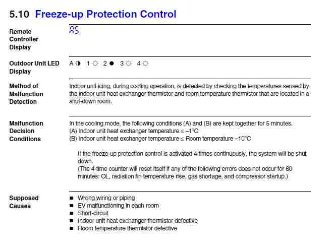

Logica di funzionamento condizionatori Daikin
elenoci ha risposto a RiccardoS alla discussione in Guasti/Problemi Climatizzazione
La macchina ha una logica di raffreddamento e una di mantenimento. Se vuoi ti mando anche quella! Il difetto che lamentate è al raggiungimento del set ed è come vi dico. Non deve arrivare a -10gradi del set impostato -
ricevente esterna scs sentinel x centralina sommer pro+
Il Cek ha risposto a Il Cek alla discussione in Cancelli elettrici
mettendolo in quel modo, la luce power sulla scheda si accende solo se io aziono la sezionale con altro telecomando ed allora si che funzionano anche i telecomandi della scs sentinel, poi quando si ferma la sezionale e la luce del motore si spegne(dopo 3 minuti) la luce power si spegne e non rifunzionano.come nello schema che hai messo te, rosso e nero -
Due contatori energia unico pozzo
mrgianfranco ha risposto a irudoid alla discussione in Altro su impianti elettrici civili
Tutto questo circo...poi appena si brucia la pompa se ne cavano gli occhi lo stesso!....cambio a trifase, linea elettrica nuova contattori interblocchi ecc ecc e alla fine si rischia di spendere piu che non farsi un pozzo nuovo da 30 mt e stare tranquilli per tutta la vita! -
Lavastoviglie Candy va in pausa e rumoreggia
UABC80 ha risposto a gianni1961 alla discussione in Lavastoviglie
Ottimo! 😎👍 - Oggi
Sospetta sonda evaporatore freezer guasta
casa74 ha risposto a casa74 alla discussione in Frigoriferi - Congelatori
Ciao fisica grazie per la risposta. Scusami ho sbagliato, volevo dire a 27 gradi la sonda compatibile misura 4,43 kohm Ha -18 gradi rilevo 33 -37kohm Ha 0 gradi rilevo 16 kohm Con questi dati mi confermi la sonda e da 5 k? La sonda originale 5 k a valori di resistenza alterata, sembra la causa Mi puoi indicare una tabella di resistenza per sonde Bosch da 5 k Posso installare una sonda compatibile? Grazie per i chiarimenti -
L'installazione è tutto su nuovo prima non c'era nulla , e le luci del.vialetto si accendono con un secondo 346210 del quale mando foto di come ho configurato . Certamente le luci vialetto sono alimentate tramite interruttore crepuscolare . Si , va riconfigurata la tastierina penso dal posto esterno perche questo modello non ha configuratori fisici . Nella prima configurazione con quella aprivo il cancelletto pedonale , poi lho rifatta e ora apre il carrabile anziché il portone d'ingresso. Sicuramente ho fatto confusione io reimpostando. Mi perdo un po con le logiche scs e domotica in generale per gli indirizzi ...
L'installazione è tutto su nuovo prima non c'era nulla , e le luci del.vialetto si accendono con un secondo 346210 del quale mando foto di come ho configurato . Certamente le luci vialetto sono alimentate tramite interruttore crepuscolare . Si , va riconfigurata la tastierina penso dal posto esterno perche questo modello non ha configuratori fisici . Nella prima configurazione con quella aprivo il cancelletto pedonale , poi lho rifatta e ora apre il carrabile anziché il portone d'ingresso. Sicuramente ho fatto confusione io reimpostando. Mi perdo un po con le logiche scs e domotica in generale per gli indirizzi ...
Due contatori energia unico pozzo
Marco Fornaciari ha risposto a irudoid alla discussione in Altro su impianti elettrici civili
La protezione della pompa deve essere singola e a valle della commutazione di alimentazione, va messo in MT per avviamento motori con portata in corrente in funzione della corrente del motore. L'interuttore differenziale è meglio sia puro tipo A 300 mA, e uno solo dopo la commutazione, cioè a valle del MT di cui sopra. A monte della comutazione di alimentazione, per ogni linea ci vuole un MT con curva D di portata uguale o minore di quella del contattore. Non c'è bisogno di nessuna alimentazione ausiliaria per comandare i contattori, ognuno si comanda con la tensione della propria linea, quindi bisogna portare 3F+N, la terra sarà comune alle due forniture: quindi saranno in parallelo quelle dei due distinti impianti elettrici dei singoli utenti, per sicurezza sarà bene mattere anche una palina di terra locale, quindi ci vuole la giusta sezione del conduttore per fare il parallelo di tutte le paline, minimo 16 mmq. Comandi tipo marcia arresto con pulsanti/selettori a chiave, e chiani diverse: le chiavi anno ordinate specificatamente diverse. Tutti gli interruttori e i contattori devono avere più contatti ausiliari NA e NC (che sono pure aggiuntivi), quindi attenzione ia modelli scelti. Alla fine ti conviene rivolgerti a un elettricista che ti fornisca il tutto cablato e funzionante e pure certificato e con garanzia: e fatti dare pure gli schemi. -
fisica ha iniziato a seguire Sospetta sonda evaporatore freezer guasta
Sospetta sonda evaporatore freezer guasta
fisica ha risposto a casa74 alla discussione in Frigoriferi - Congelatori
ciao conferma questi dati, grazie -
Salve,il mio tv 241 Akai quando lo accendo ha perso tutti i canali,rifaccio la sintonizzazione e si vedono ,quando spengo e riaccendo riparte sempre dal canale italia 1 ma non si vedono spariscono di nuovo cosa potrei fare?Grazie a tutti.
Linea 5000 My home Bticino
Maurizio Colombi ha risposto a enricang alla discussione in Domotica HomePLC
Le luci del vialetto si accendevano già per conto loro prime dell'installazione del sistema citofonico? Le luci del vialetto hanno un sistema di accensione a crepuscolare, orologio, relè, oppure hanno un accensione di tipo classico? Come hai interfacciato l'accensione delle luci con il sistema citofonico? Da remoto non si riesce a capire il perchè di questo malfunzionamento, ma se: il cancello scorrevole è interfacciato al sistema con il 34621 il cancello pedonale è interfacciato al sistema con i morsetti fisici del sistema Basta solo rifare la configurazione dell'odiosissima tastierina. -
Consiglio frigo combinato semplice (elettronica al minimo)
Alessio Menditto ha risposto a caffettino alla discussione in Frigoriferi - Congelatori
Beh un termostato elettromeccanico non è elettronica, è elettricità… per “elettronica” si intendono circuiti con transistor, diodi, integrati ecc ecc, un frigo con termostato meccanico non ha assolutamente elettronica. Tra parentesi una centralina elettronica dei frigo, da sola costa quasi come il frigo intero. Se mi dici dove c’è elettronica in un frigo con termostato meccanico ti ringrazio perché non l’ho mai vista, eccetto il clixon che ultimamente si fa effettivamente invece che col bimetallico, con pastiglie di semiconduttori, che però per fortuna costa poco. -
Due contatori energia unico pozzo
irudoid ha risposto a irudoid alla discussione in Altro su impianti elettrici civili
L'altro è in fase di passaggio da fornitura monofase a trifase. La pompa è sommersa ad una profondità di 20metri. Grazie ancora per le possibili soluzioni; penso che gli proporrò un sistema di contattori con blocco meccanico e elettrico con opportune protezione magnetotermiche nonché relè termoci a protezione del motore. Ringrazio tutti coloro i quali hanno preso parte attiva alla disoccussione. -
Forte ronzio in altoparlante in assenza di segnale
Livio Orsini ha risposto a beonardo alla discussione in Apparati, Schemi & circuiti
Il condensatore C1, posto prima del potenziometro d'ingresso allo LM386, lo colleghi al drain del 2n3819. -
Consiglio frigo combinato semplice (elettronica al minimo)
panama ha risposto a caffettino alla discussione in Frigoriferi - Congelatori
Se hanno meno elettronica ma ne hanno comunque e la avrann scadente L'elettronica è ovunque, basta pensare auto o apparecchi medici sanitari non possono avere problemi gravi...quindi per ridurre il rischio bisogna spendere...liebher...miele - Ieri
Forte ronzio in altoparlante in assenza di segnale
beonardo ha risposto a beonardo alla discussione in Apparati, Schemi & circuiti
Grazie ora è OK. Altra richiesta di suggerimento. Ho notato che l'amplificazione con LM 386 preceduta dal regolatore di tonalità è piu elevata rispetto a che se pongo il segnale solo sulla sezione del solo circuito dell'LM386. Siccome i circuiti FM da mè montati utilizzano direttamente LM386 , pensavo " per aumentare il segnale di far precedere il suo ingresso da un 2N3819 utilizzando come schema l'ingresso del regolatore di tonalità , , per ilDrain la medesima alimentazione, ma per una corretto collegamento all'ingresso del LM386 ti chiedo consiglio. Grazie -
enricang ha iniziato a seguire Linea 5000 My home Bticino
Ciao a tutti , vorrei chiedere un consiglio sulla configurazione di un impianto citofonico collegato con bus. Ho montato un nuovo impianto citofonico da 0 usando una linea5000 come posto esterno e una eos300 come posto interno oltre a 6 cotofoni classe 100 più una tastierina numerica 345510 per il portone ingresso. Ho configurato l'impianto e al momento tutti i cotofoni aprono il cancelletto pedonale accendendo le luci del vialetto (tramite bus) ,la eos lavora bene sia da locale che da remoto con app home security dalla quale riesco ad aprire cancelletto pedonale e Ares veloce bt a500 cancello scorrevole tramite bus con 346210 . Problema 1 , ho collegato pulsante interno cancelletto al morsetto pl del posto esterno 5000 e apre bene il cancelletto , però non essendo in comando bus non accende le luci del vialetto. È possibile evitare soluzioni tipo interfaccia 346833 ? Problema 2 ho configurato male la tastierina 345510 e quando inserisco il codice invece del portone ingresso fa partire il cancello scorrevole. Dalla 5000 invece col codice si apre il cancelletto pedonale.
Consiglio componenti TV/SAT per impianto con 6 prese demiscelate e confronto tra i migliori produttori
Tartaruga24 ha risposto a Tartaruga24 alla discussione in Impianti misti TV-SAT
Io ho una rete dati fatta con Ubiquiti. Ogni televisore ha a disposizione un cavo di rete Cat 6A. Ho anche un rack di rete bello grande. Non capisco però l'espressione "una sola uscita dCss"... il multiswitch o è cdss oppure no... non capisco proprio... quanto costerebbe un multiswitch di questo tipo? -
Consiglio componenti TV/SAT per impianto con 6 prese demiscelate e confronto tra i migliori produttori
Tartaruga24 ha risposto a Tartaruga24 alla discussione in Impianti misti TV-SAT
1) Per quanto riguarda l’impianto d’antenna, come si calcola la distanza massima del cavo tra il multiswitch e la presa demiscelata? Esiste una formula o un metodo corretto per determinarla partendo dalle caratteristiche dei componenti installati? 2) Per il fissaggio della parabola, al momento dispongo di: - palo pastorale; - tegola in piombo; - cuffia in plastica alla base; - collari/agganci per pastorale e palo telescopico; - palo telescopico. Se non sbaglio, mi manca ancora il sistema per fissare materialmente la parabola al palo telescopico. È corretto? Fracarro fornisce un kit specifico oppure occorre acquistare componenti aggiuntivi? 3) Sareste in grado di riscrivere la configurazione riportata sopra utilizzando esclusivamente prodotti Offel e, separatamente, esclusivamente prodotti Emme Esse, mantenendo per quanto possibile le stesse caratteristiche tecniche? Nella mia zona ho tre fornitori: uno tratta Fracarro, uno Offel e uno Emme Esse. Se riesco ad avere tre configurazioni equivalenti dal punto di vista tecnico, posso confrontare i preventivi e scegliere la soluzione più conveniente, visto che mi avete indicato che i tre marchi sono sostanzialmente comparabili in termini di qualità. Mi servirebbero quindi: - il materiale necessario per il fissaggio della parabola al palo pastorale/telescopico; - una configurazione completa in prodotti Offel; - una configurazione completa in prodotti Emme Esse. Grazie -
Consiglio componenti TV/SAT per impianto con 6 prese demiscelate e confronto tra i migliori produttori
snipermosin ha risposto a Tartaruga24 alla discussione in Impianti misti TV-SAT
Dimenticavo. Se un domani volessi passare a skyQ oramai si usa il classico sistema con decoder master e minidecoder collegati in cascata che funzionano tramite rete wi-fi, quindi occorre anche una sola uscita dCss in una presa dove andrà il decoder master, e in quel caso basta un solo msw dcss in cascata anche ad una sola uscita delle 6, quella dove si andrà a collegare il decoder master; a quello ne puoi collegare credo fino a 16 (extra a pagamento). -
Consiglio componenti TV/SAT per impianto con 6 prese demiscelate e confronto tra i migliori produttori
snipermosin ha risposto a Tartaruga24 alla discussione in Impianti misti TV-SAT
Sembrerebbe di si Non so... Palo fissaggio antenna...staffa parabola....tasselli....zancheria.. A prima vista sembra di si, acessori a parte per fissaggio Hai voglia di limare: Parabola non penta ma tradizionale Antenna di altro brand (Emme Esse optica, o serie 3Line) Centralino Offel serie fusion, ti avevo dato la sigla prima... A occhio e croce risparmi oltre un centinaio di euro pur mantenendo la qualità. Per il calcolo d'accordo con allumy, purchè si accorpa il consiglio che ti avevo dato sui cavi in rame. Ma sembra che i cavi che hai scelto siano ottimi e in rame, quindi no problem, oltretutto il msw scelto ha un elevto livello di uscita per coprire distanze fino a 60 mt con cavo da 6,6 mm. E anche se il tuo è da 5 mm non arrivi a quelle distanze alla presa piu' lontana. -
Consiglio componenti TV/SAT per impianto con 6 prese demiscelate e confronto tra i migliori produttori
Tartaruga24 ha risposto a Tartaruga24 alla discussione in Impianti misti TV-SAT
Cavo esterno https://www.sialsnc.it/it/prodotti/antennistica-impiantistica/cavi-coassiali/cavo-tv-coassiale-tv-nero-66-mm-da-250-metri-bobina-legno-conduttore-in-rame-rosso-fmc-cavi-speciali 2.150 MHz: 26,8 dB su 100 m Perdita: 26,8 / 100m x 15 m = 4,02 dB Multiswitch SWP508TS https://fracarro.com/it/product/287518-swp508ts/ Guadagno SAT dB -2/2 Perdita: 2,00 dB Presa PDM00 https://fracarro.com/it/product/220003-pdm00/ SAT 1750-2150MHz dB 2 SAT 2150-2400MHz dB 2 Perdita 2,00 dB Cavo interno https://fracarro.com/it/product/289700-pas4025202/ Attenuazione 2150 dB 40.0 Perdita: 0,40 dB/m Calcolo Segnale LNB: 70,00 dB Segnale TV: 50,00 dB 70,00 – 4,02 - 2,00 - 2,00 - 0,40 * X = 50,00 X = 29,95 m Quindi la distanza massima è circa 30 m, corretto? Con un cavo migliore: https://messi.it/dati/immagini/E5AR100-All1_IT.pdf 70,00 – 4,02 - 2,00 - 2,00 - 0,259 * X = 50,00 X = 46,25 m Quindi la distanza massima è circa 45 m, corretto? Uso il cavo da 5 mm e se nondovesse andare bene per il tratto più lungo prendo quello da 6,8 mm, giusto? -
Lavastoviglie Candy va in pausa e rumoreggia
Stefano Dalmo ha risposto a gianni1961 alla discussione in Lavastoviglie
😅🤷♂️ grazie per l’aggiornamento -
Consiglio componenti TV/SAT per impianto con 6 prese demiscelate e confronto tra i migliori produttori
ALLUMY ha risposto a Tartaruga24 alla discussione in Impianti misti TV-SAT
Il calcolo è semplice, però devi avere sott'occhio le potenze dei segnali ricevuti dalla parabola e smistati poi dai multiswitch. In linea di massima, alla presa del decoder i segnali dovrebbero restare nel range 50 ... 70 dBuV. Al di sotto li perdi, al di sopra il tuner del decoder può iniziare a dare problemi. Qui però sono stato cauto, le norme direbbero da 47 a 74 dBuV e poi ogni produttore di decoder fa un po' come gli pare. Per il calcolo devi considerare sempre la più alta frequenza dei segnali SAT ricevuti, cioè 2150MHz (freq. IF), dove il cavo attenua di più. Poi prendi il Datasheet del cavo, dove riportano i dati tipici e le attenuazioni suddivise per frequenza e solitamente dichiarate al metro o per 100 metri di lunghezza. Fai un semplice rapporto e hai l'attenuazione del cavo. Partendo dai dBuV in uscita dall'LNB, sottrai tutte le perdite che hai tra multiswitch, cavo e presa demiscelata. In genere un LNB su disco da 80cm dovrebbe sparare dagli 80 ai 90 dBuV (dipende dai transponder), ma senza strumento è impossibile conoscerli, quindi parti più sfavorevole, tipo 70 dBuV (simuli il passaggio di una grossa nuvola). ora devo uscire, lascio la parola agli esperti. Ciao. -
Ring intercom audio con ELVOX 620R - apertura e ronzatore 12v su scatola 503
ROBY 73 ha risposto a Steganos alla discussione in Citofoni, videocitofoni e intercomunicanti
Ciao Steganos, Se il citofono e la scatola 503 sono comunicanti tra loro, basta portare i fili del Ring nella 503, oppure pulsante apri cancello e ronzatore tutto nel citofono e collegare tutto lì nel 620R stesso. Questi sono i collegamenti con 620R: C-1 = Morsetto 4 (COMUNE APRI PORTA) C-2 = Morsetto 1 (ALTOPARLANTE) C-3 = Morsetto 2 (MICROFONO) C-4 = Morsetto 3 (COMUNE AUDIO) C-5 = Morsetto 7 (APERTURA) C-6 = Morsetto 6 (CHIAMATA) C-7 = Morsetto 5 (COMUNE CAMPANELLO) Avendo il tuo impianto il ronzatore e l'apertura cancello lo stesso comune (anche se non ne sono sicuro, non l'ho mai collegato e nemmeno mai "preso in mano"), probabilmente ti basterà collegare solo il filo C-1, oppure C-7 del Ring. Rimanendo in casa Vimar IDEA, se vuoi c'è la suoneria 16400 che è uguale per forma e aggancio al ronzatore, ma produce un suono più "squillante", altrimenti bisognerà pensare a qualcos'altro, ma non credere di trovare chissà quali prodotti
