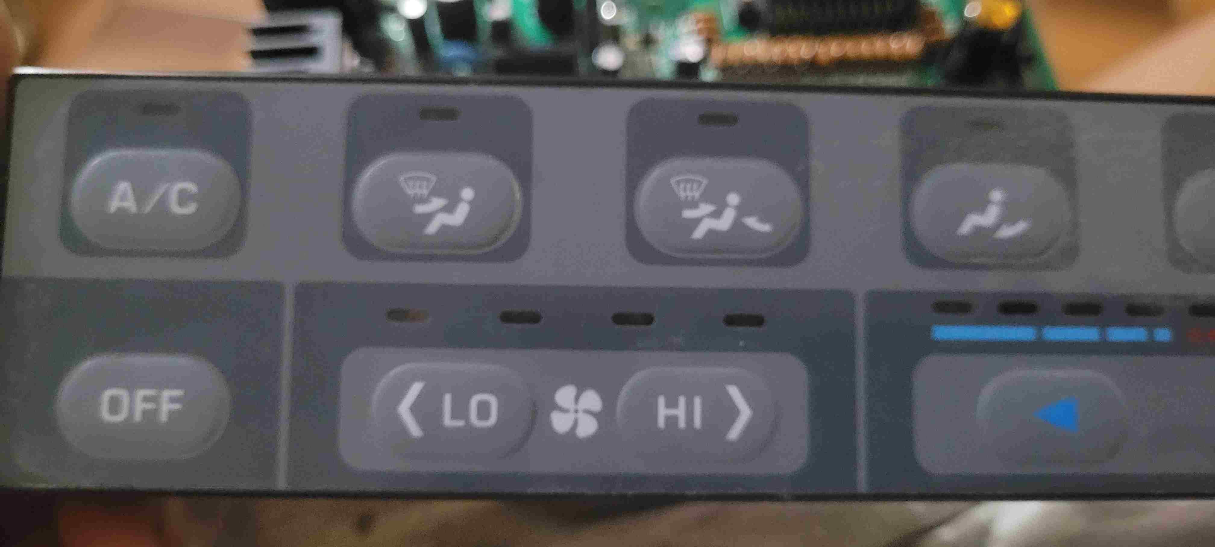

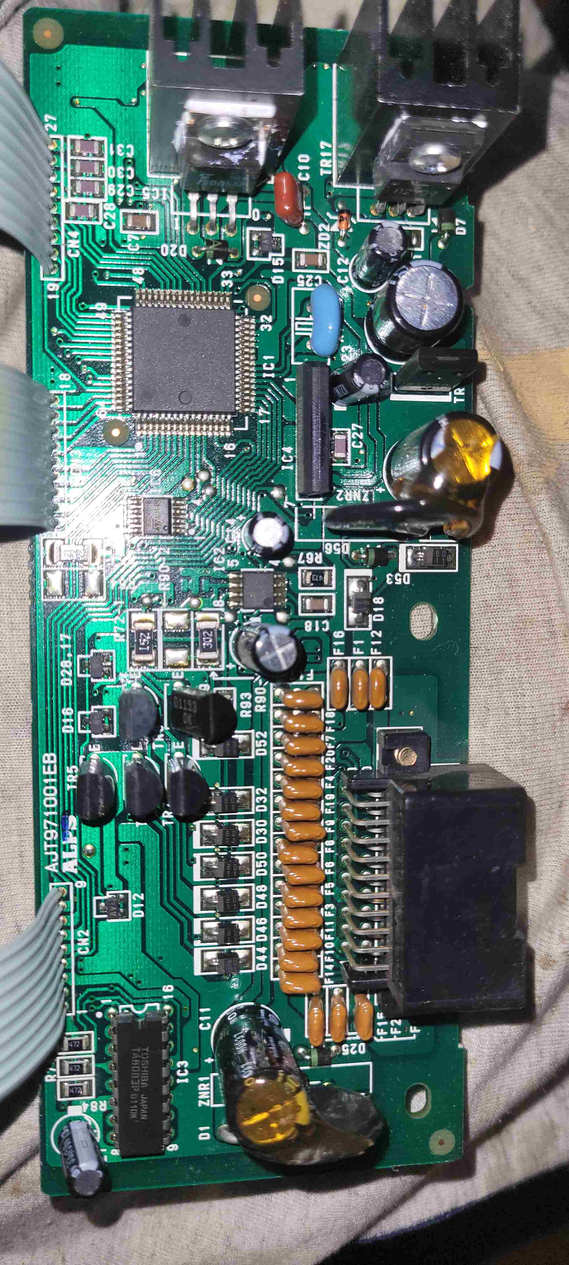

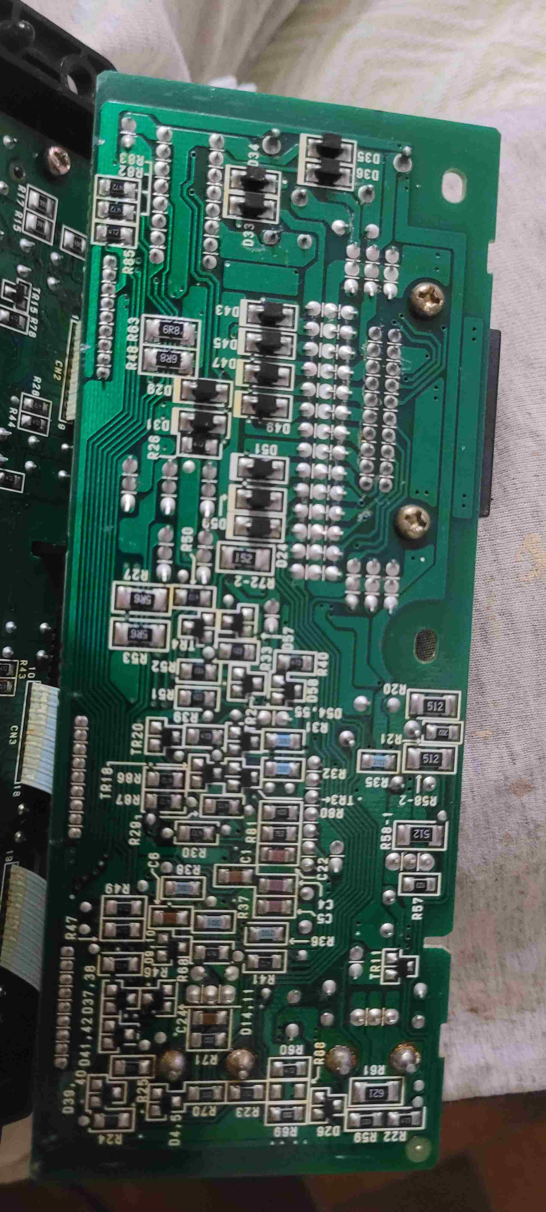

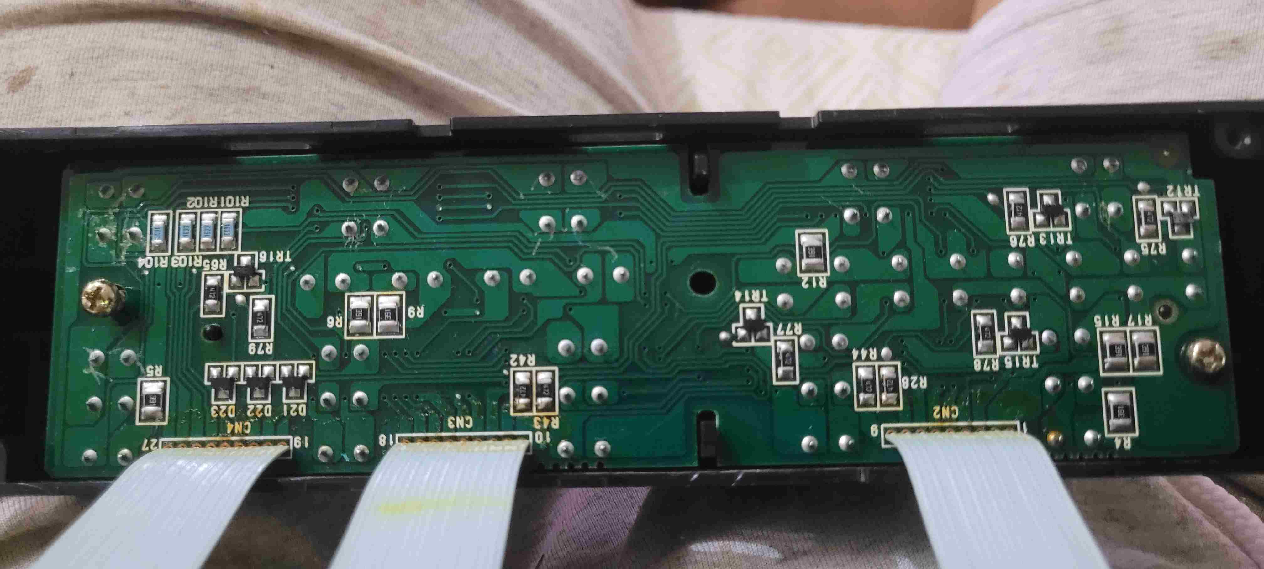

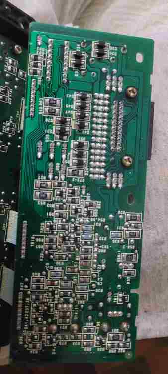

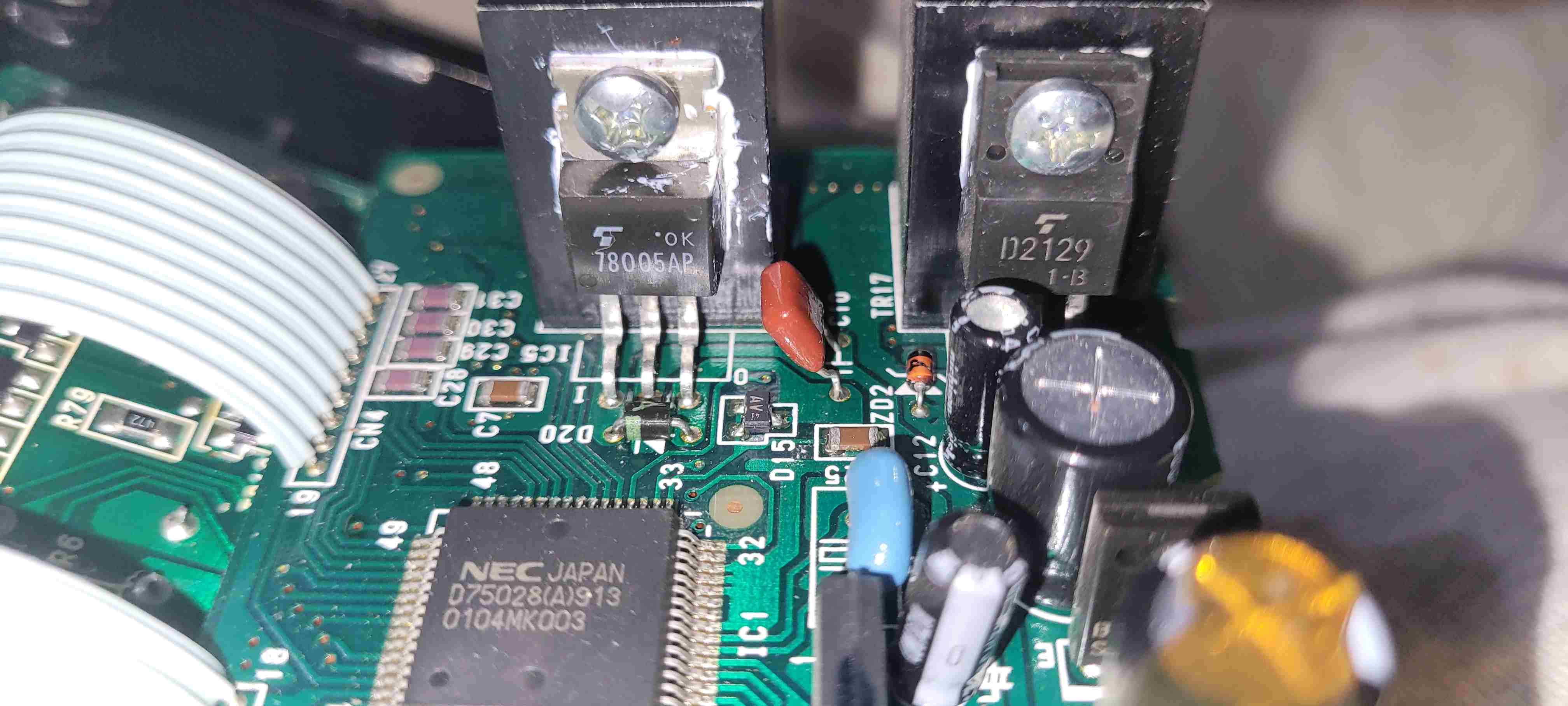

quadro controllo A/C escavatore
andreadeluca ha inserito una discussione in Apparati, Schemi & circuiti
Buonasera amici, ho una scheda e relativo tastierino per il controllo A/C e ventole non funzionante. Di solito si accendeva schiacciando HI delle ventole e una volta acceso si poteva procedere azionando A/C per far partire il compressore. attualmente è tutto morto, nessun segno di vita. la tensione sulla morsettiera ho riscontrato 24v. -
andreadeluca ha iniziato a seguire quadro controllo condizionatore di un escavatore senza segni di vita
quadro controllo condizionatore di un escavatore senza segni di vita
andreadeluca ha inserito una discussione in Apparati, Schemi & circuiti
OBuonasera amici, ho una scheda e relativo tastierino per il controllo A/C e ventole non funzionante. Di solito si accendeva schiacciando HI delle ventole e una volta acceso si poteva procedere azionando A/C per far partire il compressore. attualmente è tutto morto, nessun segno di vita. la tensione sulla morsettiera ho riscontrato 24v. -
Compatibilità modulo Wi-Fi Hitachi SPX-WFG03 su unità interna RAK-35RPE
BADPI59 ha risposto a clamonzoso alla discussione in Impianti Climatizzazione
qui disponibile -
Come trovare una soluzione a questa perdita occulta nel riscaldamento di casa?
BADPI59 ha risposto a giovanni1946 alla discussione in Tubazioni
no scusa non capisco cosa centra la pompa ? se c'è una pompa che alimenta il sanitario quest'ultimo non è connesso al circuito di riscaldamento(si connette solo nel momento che tu carichi la pressione) io farei fare una controllata al vaso o vasi se ce ne sono più di uno,sono gli unici che possono immettere aria nel circuito riscaldamento se si è forata la membrana si potrebbe entrare aria solo sel il circuito riscaldamento scende a zero di pressione contolla i vasi e augurati che sia uno di loro - Oggi
Ardo 60FL1210LW: problemi "invisibili" sulla scheda
Stefano Dalmo ha risposto a Ciccio 27 alla discussione in Lavatrici - Asciugabiancheria
Foto ? cip oscillatore? -
Ardo 60FL1210LW: problemi "invisibili" sulla scheda
Ciccio 27 ha risposto a Ciccio 27 alla discussione in Lavatrici - Asciugabiancheria
Avrà funzionato normalmente per un paio di minuti, ma ora che mi ricordo aveva prima fatto un ciclo completo di lavaggio camicie, senza alcun problema. Ora non dà nessun segno di vita. È passato quasi un anno e l'avevo messa da parte. Ora che sono di nuovo da mio zio che sta controllando di nuovo la scheda, mentre tutto il resto è a 1100 km di distanza, mi è sorta questa ipotesi... -
adattatore di corrente con protezione da sovratensione
sergio1289 ha risposto a sergio1289 alla discussione in Interruttori differenziali, magnetici e termici
ok va bene così , grazie . ora faccio l'ordine dei 2 varistore che mi occorrono S14K275 grazie ancora. buona serata -
Beko WMY 81243 PTLMB3 – spie lampeggianti e lavatrice non si avvia
Leone2285 ha risposto a Sg186 alla discussione in Lavatrici - Asciugabiancheria
Mi ricorda le tv che accendono e spengono continuamente per una tensione non stabilizzata. -
Problema asciugatice Smeg con l'umidità
Leone2285 ha risposto a idsoca alla discussione in Lavatrici - Asciugabiancheria
Come ti hanno già detto potrebbe essere un condensatore elettrolitico in perdita. In questo caso, seppur deleterio il tuo ambiente, l'umidità potrebbe non essere la causa del malfunzionamento. Le schede interne di questi apparecchi sono spesso tropicalizzate per poter resistere meglio ad ambienti non favorevoli. -
Compatibilità modulo Wi-Fi Hitachi SPX-WFG03 su unità interna RAK-35RPE
clamonzoso ha risposto a clamonzoso alla discussione in Impianti Climatizzazione
Quella del Trasmettitore infrarosso era una opzione che avevo considerato, ma avendo due split non volevo occupare due prese elettriche davanti a ogni split (oltretutto davanti a uno dei due non esiste proprio essendo in un corridoio). Vorrei la soluzione integrata, ma grazie del consiglio. -
Beko WMY 81243 PTLMB3 – spie lampeggianti e lavatrice non si avvia
Lockeid ha risposto a Sg186 alla discussione in Lavatrici - Asciugabiancheria
Dal video si capisce che l'alimentatore della scheda elettronica si riavvia continuamente. Se hai dimestichezza con l'elettronica un tentativo di riparazione si può fare. In alternativa andrebbe sostituita la scheda. Saluti -
Ardo 60FL1210LW: problemi "invisibili" sulla scheda
Lockeid ha risposto a Ciccio 27 alla discussione in Lavatrici - Asciugabiancheria
Complimenti; non ti arrendi. Ciccio quando dici che è ripartita cosa intendi? Blocca la porta, carica, gira il motore e scalda? Spento tutto significa che non si alimenta più? -
Come trovare una soluzione a questa perdita occulta nel riscaldamento di casa?
giovanni1946 ha risposto a giovanni1946 alla discussione in Tubazioni
Contrordine: allora, dalle ultime analisi e osservazioni sul manometro del riscaldamento risulta che la perdita non ci sia. Riporto in sintesi le varie letture sul manometro dopo che ho isolato (escluso) le due valvole jolly in mansarda che facevano capo ai due vecchi sfiati di quando c'era il vaso di espansione aperto. Ecco le varie fasi delle operazioni effettuate sull'impianto da alcuni mesi a questa parte: 1) a maggio 2026 chiusura delle mandata e ritorno dell riscaldamento in caldaia , e da allora la pressione è rimasta fissa a 1,5bar 2) domenica 16 agosto sfiatato manualmente dai tappini le due valvole jolly in mansarda e chiuso le due valvole di intercettazione 3) riaperto l'impianto e costatato che la pressione da 1,5 è scesa a 1bar 4) riportato manualmente la pressione a 1,5 bar 5) dopo due giorni la pressione è scesa gradualmente fino a 1,25bar Per me quella era la "prova" che la perdita c'era d'avvero. Ma mi sbagliavo: difatti, da allora la pressione è rimasta stabile stecchita a 1,25bar. Se ne deduce che non c'era una perdita, ma la pressione calava solo perché l'aria che si formava nell'impianto lentamente usciva dalle valvole jolly in mansarda. Quindi, ora che le due jolly sono escluse, l'aria non può più uscire e sotto di queste si crea un cuscino di aria che va ad aggiungersi a quello presente nel vaso di espansione. Certo, direte, è presto per cantare vittoria... però, fatto sta che adesso l'abbassamento costante di pressione che c'era prima si è arrestato da 1 settimana. Se poi si vuole continuare ad indagare, si può sempre cercare di capire da dove arriva quest'aria nell'impianto. Io ci vedo solo tre possibilità (su cui mi riprometto di indagare): a) non funziona il galleggiante del serbatoio: il livello si abbassa fino a che la pompa aspira aria b) la pompa aspira aria di suo, a prescindere dal livello dell'acqua nel serbatoio c) l'aria si forma da sola nell'impianto per reazioni chimiche... o altro. Però, non posso dire niente perché sono totalmente profano in materia Per adesso ho fatto un controllo visivo sulla pompa e non ho visto niente che potesse far pensare a qualche tenuta "andata", e da cui la pompa potesse aspirare aria. -
adattatore di corrente con protezione da sovratensione
piergius ha risposto a sergio1289 alla discussione in Interruttori differenziali, magnetici e termici
Va bene così . Ormai ne stiamo parlando da 4 mesi Non saprei aggiungere altro . - Buona serata ! -
Compatibilità modulo Wi-Fi Hitachi SPX-WFG03 su unità interna RAK-35RPE
elettromega ha risposto a clamonzoso alla discussione in Impianti Climatizzazione
Ciao compra un trasmettitore home Cloud wifi infrarosso ,ci colleghi qualsiasi cosa funzioni con gli ir . Spendi circa 20 euro in negozio hanno la propria app e ci fai i programmi ché vuoi. Ci comando un pinguino del 2007 una stufa a pellet del 2014 un clima baxi de 2025 un TV Hisense tutto con 2 trasmettitori.Se non è nell'elenco puoi copiare tasto per tasto e lo battezzi col nome che vuoi. Compatibile con Alexa e Google home.non tocchi niente al clima,costo bassissimo e ti puoi fare i programmi o più programmi in modo semplice. -
Differenziale scatta con il forno
piergius ha risposto a lavaca alla discussione in Scatti intempestivi dei differenziali
È sottinteso che il Differenziale Interviene sempre per Somma di tante Dispersioni, Fisiologiche circa 2mA per ciascun Carico in Stand-by, a causa dei Filtri di Rete incorporati , O qualche Milliamper in più durante l ' Utilizzo; - Quanti Elettrodomestici sta alimentando contemporaneamente al momento il MagnetoTermicoDifferenziale ? - Poi sopraggiungono le Dispersioni Anomale di cui va ricercata la Causa . Prima di smontare e sostituire Componenti, verificare se dipende dalla Polarità di Alimentazione è un semplice Test a costo zero . - ... che abbia almeno una Portata in Milliamper . - Buona serata ! -
Alessio Menditto ha iniziato a seguire Problema asciugatice Smeg con l'umidità
Problema asciugatice Smeg con l'umidità
Alessio Menditto ha risposto a idsoca alla discussione in Lavatrici - Asciugabiancheria
In quegli ambienti distruttivi penso che le macchine che dureranno di più sono le più economiche, con poca roba, pochi sensori ecc. -
graziano49 ha iniziato a seguire lavatrice Whirlpool impossibile modificare giri centrifuga
lavatrice Whirlpool impossibile modificare giri centrifuga
graziano49 ha inserito una discussione in Lavatrici - Asciugabiancheria
Buongiorno a tutti;vi chiedo aiuto per una lavatrice Whirlpool awo/d 6108/1 che come da titolo e' bloccata con centrifuga impostata a 1000giri.premendo il pulsante che dovrebbe passare da 400 e 800 giri il led verde dei 1000giri rimane acceso e non avviene la modifica... Grazie in anticipo a tutti -
Giorgio Tempesti ha iniziato a seguire Cerco file firmware 4.5 per centralino BTicino 335828 (PABX 28D)
Cerco file firmware 4.5 per centralino BTicino 335828 (PABX 28D)
Giorgio Tempesti ha inserito una discussione in Altro su telefonia
Ero in possesso di un vecchio BTicino 335828 che si è rotto. Ne ho ripreso uno di seconda mano solo che non ha il firmware aggiornato e non c'è modo di configurarlo se prima lo aggiorno alla 4.5 Qualcuno ha il file .frw da poter caricare nel centralino? I canali ufficiali non supportano più questo prodotto. Grazie. -
michpao ha iniziato a seguire Beko WMY 81243 PTLMB3 – spie lampeggianti e lavatrice non si avvia
Beko WMY 81243 PTLMB3 – spie lampeggianti e lavatrice non si avvia
michpao ha risposto a Sg186 alla discussione in Lavatrici - Asciugabiancheria
Bisogna smontare e controllare alcune parti della scheda elettronica, sei in grado? -
diodo scotty SR110 1A 100V equivalente?
agoman ha risposto a agoman alla discussione in Componenti elettronici ed equivalenze
acquistavo molto su aliexspress ma adesso cosi e troppo con questa nuova tassa per acquistare 1 diodo devo spendere 12 euro cavolo e tanto. se lo trovo in negozio a reggio lo prendo se no mi tocca utilizzare questo che ho , che poi secondo me dovrebbe andar bene ma ne voglio essere sicuro, di non fare casini. -
ALLUMY ha iniziato a seguire Beko WMY 81243 PTLMB3 – spie lampeggianti e lavatrice non si avvia
Beko WMY 81243 PTLMB3 – spie lampeggianti e lavatrice non si avvia
ALLUMY ha risposto a Sg186 alla discussione in Lavatrici - Asciugabiancheria
Ah, mi sa che è la scheda elettronica che va in protezione: probabilmnte ci sono alcuni condensatori esauriti. La lavatrice ha più di 10 anni, giusto? -
Beko WMY 81243 PTLMB3 – spie lampeggianti e lavatrice non si avvia
Sg186 ha risposto a Sg186 alla discussione in Lavatrici - Asciugabiancheria
Per mostrare meglio il problema, allego anche un video in cui si vede cosa succede appena collego/accendo la lavatrice. -
Ardo 60FL1210LW: problemi "invisibili" sulla scheda
Ciccio 27 ha risposto a Ciccio 27 alla discussione in Lavatrici - Asciugabiancheria
Scusate se non vi ho più aggiornato, mi era passato di mente. Mio zio ha cambiato il triac e un diodo ed è ripartita. Solo che dopo pochi minuti di funzionamento ho sentito un forte botto e si è spento tutto. Possibile che sia ancora un problema di serratura? -
diodo scotty SR110 1A 100V equivalente?
Leone2285 ha risposto a agoman alla discussione in Componenti elettronici ed equivalenze
Quella tassa effettivamente è un salasso per le piccole riparazioni che già non erano molto convenienti.
