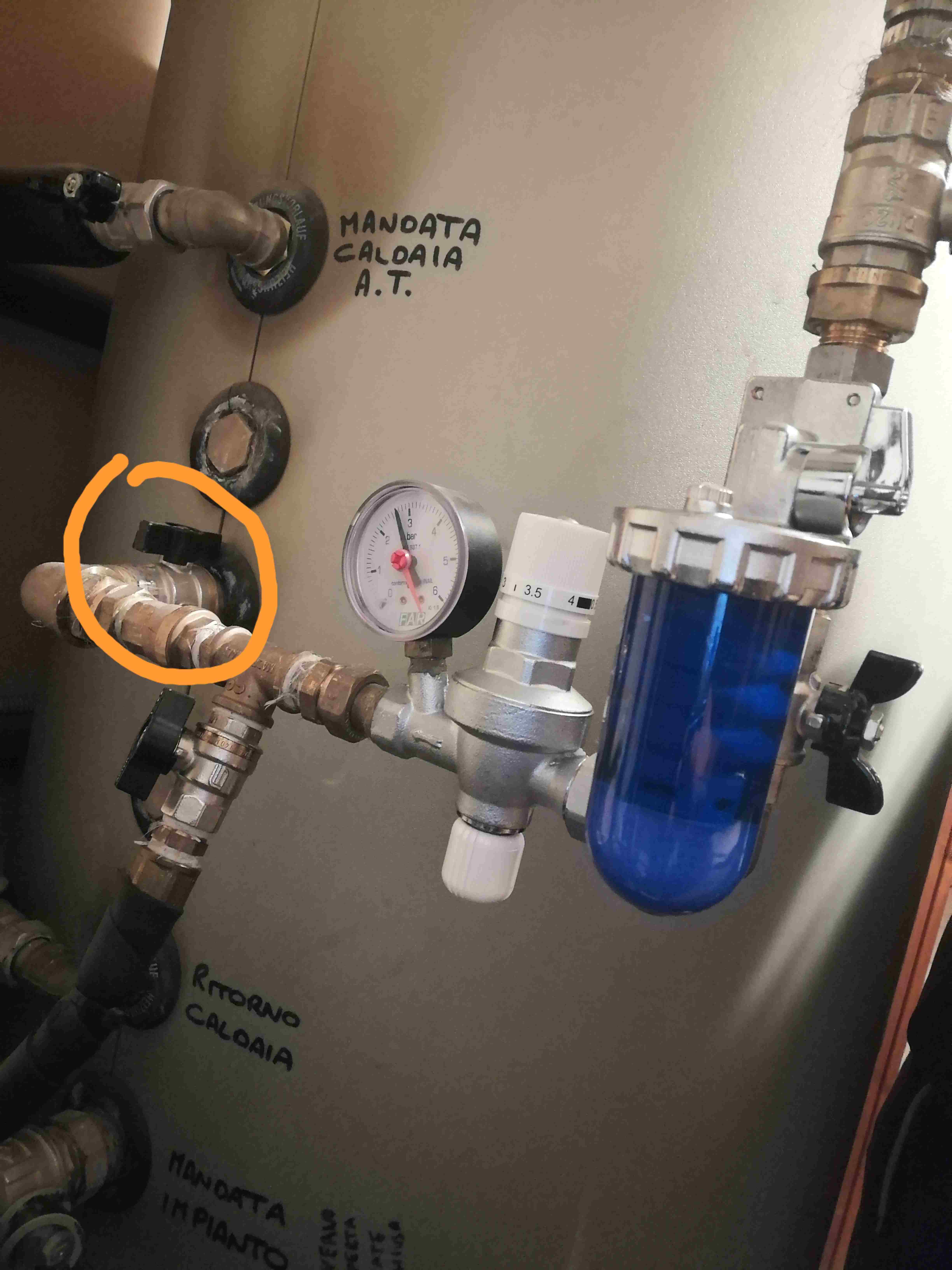

Aumento pressione caldaia
Giovanni 80 ha risposto a Giovanni 80 alla discussione in Guasti/Problemi Riscaldamento
Mi hai capito al volo😂😂stavo proprio ragionando su un eventuale guasto al gruppo di carico. Allora ora porto la pressione in caldaia a 1,5 poi escludo il gruppo di carico, così domattina vedo cosa succede durante la notte. Posso escluderlo chiudendo anche questa leva farfalla -
CITOFONO URMET 1705/01 CON BASE 1705/954
Roberto Garoscio ha risposto a martin1973 alla discussione in Citofoni, videocitofoni e intercomunicanti
Prego -
Apriporta si attiva da solo impianto Urmet 2VOICE
Roberto Garoscio ha risposto a veneziano alla discussione in Citofoni, videocitofoni e intercomunicanti
Come ti ho già detto, se ti imbatti nel guasto devi scollegare il montante per capire se il problema arriva dai monitor(come temo sia), se scollegando il montante smette di pulsare sappiamo dove cercare, per trovare il colpevole basta partendo dal basso sezionare piano per piano fino a trovare il colpevole Questo è un indizio interessante, potrebbe essere proprio il tuo monitor il colpevole -
Aumento pressione caldaia
Stefano Dalmo ha risposto a Giovanni 80 alla discussione in Guasti/Problemi Riscaldamento
Porta la regolazione della pressione in manometro a 1,5 , poi oltre a chiudere il gruppo dalla manopola di sotto , chiudi pure l’arresto con la leva a farfalla nera , posta a destra dell’ultima foto . Così escludi totalmente un guasto al gruppo di riempimento . Poi vedi se rifà il problema -
Mi spiegate il settaggio ( gruppo carico automatico)
Giovanni 80 ha risposto a Giovanni 80 alla discussione in Guasti/Problemi Riscaldamento
Grazie siete stati chiarissimi. -
Mi spiegate il settaggio ( gruppo carico automatico)
Stefano Dalmo ha risposto a Giovanni 80 alla discussione in Guasti/Problemi Riscaldamento
Il manometro segna a valle del gruppo di riempimento . Lo si vede pure dalla freccia im rilievo sul corpo il rubinetto inferiore va tenuto aperto se si vuole far funzionare il carico automatico . chiuso per fare un carico manuale e aprirlo lo stretto necessario per far caricare alla pressione desiderata . Tranquillo Bad 👍 -
Mi spiegate il settaggio ( gruppo carico automatico)
Giovanni 80 ha risposto a Giovanni 80 alla discussione in Guasti/Problemi Riscaldamento
Stefano quindi, se il rubinetto sotto è tutto svitato è aperto? e il flusso verrà regolato in base alle presione impostata sul rubinetto superiore, giusto, ho capito bene? Se invece il rubinetto sotto è tutto serrato, non ci sarà passaggio di acqua giusto? -
BADPI59 ha iniziato a seguire Mi spiegate il settaggio ( gruppo carico automatico)
Mi spiegate il settaggio ( gruppo carico automatico)
BADPI59 ha risposto a Giovanni 80 alla discussione in Guasti/Problemi Riscaldamento
il gruppo di carico va tarato ad 1,2 atm tramite la manopola che hai segnato in blu,la manopola sotto deve essere lasciata aperta abbiamo postato in contemporanea Stefano Dalmo -
Stefano Dalmo ha iniziato a seguire Problema RIELLO CONDENS 25 KIS,esce acqua calda sanitaria max 30 gradi e Mi spiegate il settaggio ( gruppo carico automatico)
Mi spiegate il settaggio ( gruppo carico automatico)
Stefano Dalmo ha risposto a Giovanni 80 alla discussione in Guasti/Problemi Riscaldamento
Apertura manuale/automatica Il gruppo è provvisto, nella parte inferiore, di un rubinetto di intercettazione manuale che dà la possibilità di chiudere l'alimentazione dell'impianto. Per ripristinare le condizioni di carico automatico è sufficiente riaprire il rubinetto. Il valore di pressione nell'impianto si riporterà gradualmente al valore di taratura impostato con la manopola superiore . -
Magnetotermico da 10 A scatta accendendo pc da 730 W
anvalon ha risposto a anvalon alla discussione in Interruttori differenziali, magnetici e termici
Da quanto mi è stato scritto in tutti i messaggi di questa conversazione sembra che le soluzioni possano essere: Collegare il pc a una presa a 16A Comprare un alimentatore con la funzione soft start Utilizzare un limitatore di corrente di spunto La prima è difficilmente realizzabile in questo appartamento. Per la seconda non ho trovato nella descrizione degli alimentatori per pc la specifica che sia implementata la funzione soft-start, perché sembra che nella maggior parte degli alimentatori sia implementata di default, ma se non c'è scritto non so quale comprare, e non so neanche se il mio già la implementa. Mentre i limitatori di corrente di spunto ho visto che sono di vario tipo, e anche di quelli non saprei quale comprare. -
Problema RIELLO CONDENS 25 KIS,esce acqua calda sanitaria max 30 gradi
Stefano Dalmo ha risposto a giuliano2771 alla discussione in Guasti/Problemi Riscaldamento
Bisogna sapere prima a che temperatura circola acqua nel circuito primario . -
Dispositivo per l'accensione e gestione anche combinata di tre gruppi di luci a led, con l'uso di un solo pulsante (senza l'uso di relè)
thinking ha risposto a Alberto57 alla discussione in Elettronica Fai da te
@Alberto57 Quanto spazio hai a disposizione per il circuito? -
Mi spiegate il settaggio ( gruppo carico automatico)
Giovanni 80 ha inserito una discussione in Guasti/Problemi Riscaldamento
Buonasera, apro un altra discussione, non voglio intasare quella aperta sulla caldaia (Mercoledì vieni il tecnico a controllare l'impianto) così vi aggiornerò sulla vecchia discussione già aperta. Per mera curiosità personale mi spiegate come va tarato il gruppo di carico? Mi spiego meglio, il rubinetto segnato in arancione va lasciato serrato oppure va svitato? Uguale quello blu, essendoci una scala di pressione va tarato sulla pressione desiderata? Ultima domanda, il manometro integrato Che segna la pressione, misura a valle oppure a monte della valvola di non ritorno? Grazie a chi mi darà una conoscenza in più. -
caldaia a condensazione in interno
giorgio17 ha risposto a pescia alla discussione in Impianti Riscaldamento
A parte che non e' a norma... -
Problema RIELLO CONDENS 25 KIS,esce acqua calda sanitaria max 30 gradi
giorgio17 ha risposto a giuliano2771 alla discussione in Guasti/Problemi Riscaldamento
Dovresti misurare quanti litri di acqua al minuto esce dal rubinetto. - Oggi
Ripetitore domestico segnale TV ?
snipermosin ha risposto a renzobalestra alla discussione in Impianti TV
Non ho ben capito la domanda, ci provo. Cerchi un trasmettitore audio video per i canali del digitale terrestre? Esistono, sono i classici trasmettitori audio video, ma... funzionano sul canale impostato sulla tv... Quindi: decoder terrestre, trasmettitore audio video collegato tramite cavo HDMI al decoder > il tutto trasmette al ricevitore vicino la poltrona che, sempre tramite un altro cavo HDMI manda l'immagine del decoder. Ma.... il decoder trasmette su unico canale ed ha bisogno del telecomando; quindi?? Riesci ad azionare a distanza dalla poltrona il decoder con il telecomando? Sono in linea ottica oppure due stanze diverse? -
Alternativa a triac FT1214MH
stefano_ ha risposto a stefano_ alla discussione in Elettronica generica
piccolo aggiornamento, Ho sostituito il triac ed il motore è ripartito,ma l'ho montato senza dissipatore giusto per provarlo 20 secondi, ma è diventato subito bollente e adesso anche smontandolo ho a1 e A2 in corto quindi l'ho fatto secco! Domani ne riprendo un altro 😅 -
Problema RIELLO CONDENS 25 KIS,esce acqua calda sanitaria max 30 gradi
giuliano2771 ha inserito una discussione in Guasti/Problemi Riscaldamento
Salve ho una caldaia Riello condens 25 kis serial N.PR40P0 04088 cod. 20114905, apro il rubinetto dell'acqua calda e esce acqua calda non piu' di 30 gradi anche se impostata al massimo dei gradi.premetto che la caldaia si accende regolarmente e non da nessun codice errore,cosa puo' essere? grazie -
giuliano2771 ha aderito alla comunità
ARCA 29 ASPIRO ERRORE 14
giorgio17 ha risposto a Claudio Monzuno alla discussione in Guasti/Problemi Riscaldamento
Se e' la sonda fumi andata in tilt per alta temperatura io chiamerei un tecnico per controllare la combustione.La caldaia e'andata in sovratemperatura per quale motivo? Prima di cambiare la sonda bisogna scoprire il motivo. -
Dispositivo per l'accensione e gestione anche combinata di tre gruppi di luci a led, con l'uso di un solo pulsante (senza l'uso di relè)
Marco Fornaciari ha risposto a Alberto57 alla discussione in Elettronica Fai da te
Non è che che non mi è chiaro, è che non voglio questa roba in casa. Ma ripeto se non si vogliono eseguir dei lavori, oltre a mettere dei frutti su delle placche, di cosa siamo parlando? Già mi tocca il cloud per la climatizzazione, dato che per avere quello che mi serve (non quello che voglio) non esistono le apparecchiature da abbinare alle macchine: ci sono ma sono studiate per edifici produttivi o amministrativi. E lo dico da esperto di automazione, dove le confgurazioni della domotica sarebbereo un giocattolo: in casa no grazie, per raggiungere gli stessi obiettivi si fa senza domotica. Che gli impianti realizzati funzionino è un discorso, tutto il resto da qui non si può valutare. -
Apriporta si attiva da solo impianto Urmet 2VOICE
veneziano ha risposto a veneziano alla discussione in Citofoni, videocitofoni e intercomunicanti
Aggiornamento: dal 2/2/2026 il problema come dicevo non si era più presentato fino a stamattina davanti a me . Cosi di botto, ha iniziato il solito impulso regolare sulla serratura, allora istintivamente ho premuto più volte il pulsante apriporta per veder se oltre gli impulsi arrivavano quelli del pulsante ma non sono riuscito a distinguerli. Allora sono rientrato a casa per avvertire che ci stava di nuovo il problema e che avrei ristaccato i fili della serratura, però anche qui d'istinto ho premuto il tasto apriporta del mio posto interno è " MAGICAMENTE " l'impulso si è fermato....... Io i posti esterni esterni li avevo controllati (pensavo che avevo un tasto apriporta incastrato) ma mi sembrava tutto regolare...Adesso ho un indizio. Potrebbe essere un posto esterno che ogni tanto impazzisce ???? Che controlli posso fare su di esso ? Ovviamente poso scollegarlo ma non è detto che dipenda da quello su cui ho premuto i tasto apriporta e che ha fermato l'impulso....... Che ne pensi Roberto ? Saluti -
renzobalestra ha iniziato a seguire Ripetitore domestico segnale TV ?
Buon giorno a tutti e mi scuso per la lunga assenza. Sono un pezzo di antiquariato (84 anni) ma nella mia vita ho fatto molte esperienze, sia come progettista radar che come elettricista.manutenzione.antennista TV per gli arrotondamenti indispensabili ai miei tempi. Purtroppo da decenni ho messo i remi in barca per cui non sono più aggiornato. Sulla parete di fronte alla mia nuova poltrona elettrica (che deve stare li e non ha altro posto) non ho presa TV. So che usando un decoder esterno, od anche collegandosi cin il router, è possibile trasmettere WI FI. Non ho problemi a collegarmi al WEB, ma non tutti i canali sono disponibili. Usando un decoder potrebbe (credo) trovare dei trasmettitri, ma in quel caso il decoder del mio smart TV non servirebbe più a niente. Nella mia sopravvenuta ignoranza auspicherei in un trasmettitore da attaccare direttamente in presa, lasciarlo sempre alimentato, tale che il TV (una volta impostato) non abbia bisogno di ripetere manovre di collegamento ogni volta che si accenda. In parole povere, avere un trasmettitore che dopo l'installazione sia invisibile.§La domanda è ... sono illuso, od esiste qualcosa di questo tipo?
Opinione su Test Cavo Lan e Consiglio Sostituzione RJ45
drn5 ha risposto a Rinox01 alla discussione in Ethernet e LAN
cambiano solo i colori delle coppie, 1 da un lato va con 1 d'altro, 2 con 2 e così via. -
Magnetotermico da 10 A scatta accendendo pc da 730 W
anvalon ha risposto a anvalon alla discussione in Interruttori differenziali, magnetici e termici
Non sono pochi metri di filo, è una vecchia casa, credo che i cavi arrivino dal soffitto, quindi ci sarebbe da lavorare non poco, comunque forse è la soluzione. -
no,sarebbe da tagliare le piste ,ma è troppo rischioso,meglio per tentativi oscurarle con strisciolina di carta sottile sul connettore flex che va al pannello dalla Tcon. Su youtube viene ampiamente mostrato come fare
