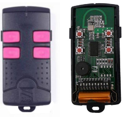

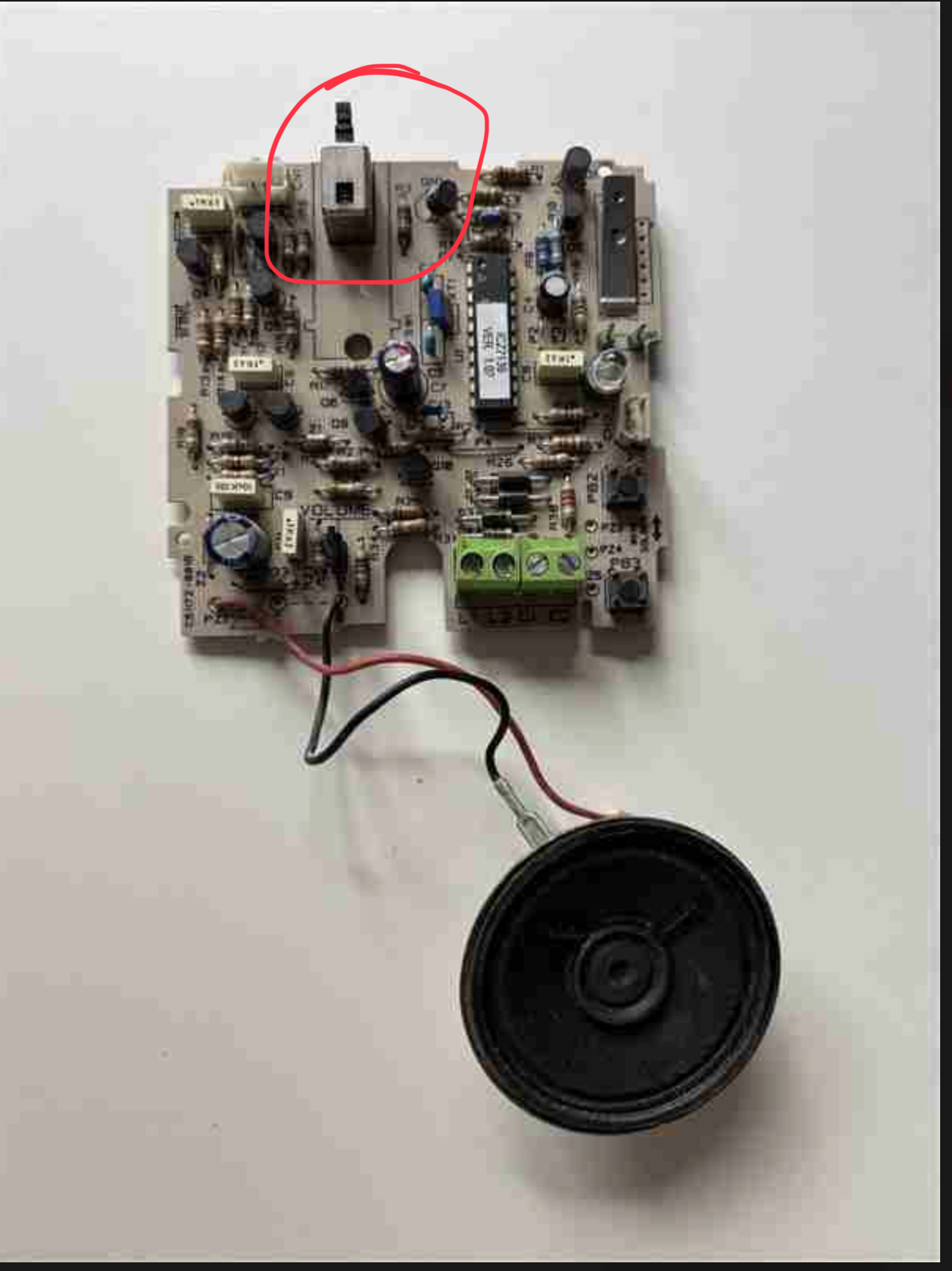

contatore dell'acqua radio
Simone Baldini ha risposto a gattoverde alla discussione in Impianti (Idraulica)
Le batterie solitamente durano 10 anni, poi cambi tutto anche perchè lo stesso contatore dopo 10 anni accusa delle starature. -
simuffa ha iniziato a seguire Programmazione telecomando da centrale came zr22
Programmazione telecomando da centrale came zr22
simuffa ha risposto a Giucra alla discussione in Cancelli elettrici
Ciao, ti serve un telecomando programmabile con i dip switch. Dovrai mettere gli switch come quelli sulla centralina Zr22 Poi potrai usare lui per copiare altri radiocomandi a 433,92 MHz a codice fisso tramite autoapprendimento. -
Cancello che si apre da solo!! Faac E034
Matte915 ha risposto a Matte915 alla discussione in Cancelli elettrici
Ok provo! -
Caldaia Biasi contract 24,non si avvia il sanitario
Stefano Dalmo ha risposto a cellula1 alla discussione in Guasti/Problemi Riscaldamento
Comunque rileggendo , hai scritto che il sensore ha tre fili , in questo caso non puoi verificarlo , visto che è presente un integrato . magari puoi vedere se è presente un led sulla schedina e questo si accende quando c’è prelievo oppure è sempre acceso o cosa fa . Fai sapere, o posta una foto del sensore , magari non è quello che penso io -
Urmet 1132-D004C / CS1172-001B LS - BIBUS - Audio non funzionante
Roberto Garoscio ha risposto a Enrizzulo alla discussione in Citofoni, videocitofoni e intercomunicanti
In primis prova a spruzzare del WD40 e aziona per più volte il deviatore a slitta che apre la conversazione quando alzi la cornetta. -
Sto iniziando a montare i vari componenti sulla mia breadboard. Ancora un po' di pazienza... in tarda serata penso di riuscire a postare i risultati (oggi non riesco causa impegni e pochi ritagli di tempo)
Guasto Hotpoint Ariston mod. ENTM 182A no frost
Zainetto ha inserito una discussione in Frigoriferi - Congelatori
Buongiorno a tutti, ho trovato il frigo con ghiaccio sull'evaporatore. Solita procedura di recupero con porte aperte per 48h e tutto riparte. Il problema che dopo circa 2/3 mesi, oggi sono di nuovo da capo. Dopo aver sostituito i condensatori in perdita la volta scorsa oggi invece ho voluto misurare la resistenza di sbrinamento e il valore è 400 ohm. Sarà mica questo il problema?😅 Scherzo, però potete aiutarmi a trovare il ricambio, dalle immagini sembrano tutte uguali ho paura per le dimensioni. Grazie e buon week end -
Evita di fare dell'inutile sarcasmo! Ti sono sate date alcune risposte, tutte coerenti al problema e che propongono soluzioni reali. Se nessuna ti soddisfa ... è un problema che non risolvi dando risposte sarcastiche a chi onostamente ha speso il suo tempo per tentare di aiutarti.
sostituzione lampada microonde whirlpool mwp 338 sb
alpino ha inserito una discussione in Forni - Microonde - Cucine
Un saluto a tutti. il mio forno a microonde non si illumina più, non riesco a vedere da dove cambiare la lampada. Grazie. -
Tester led autocostruito
Livio Orsini ha risposto a sebastiano58 alla discussione in Elettronica generica
Scusa io ho guardato solo lo schema che hai pubblicato. Con l'alimentazione da batteria la tensione è sotto il limite inferiore, quindi le misure ne risentono in precisione. Purtroppo no. Devi cambiare strumento o modificare il resistore di shunt dello strumento. -
Cancello che si apre da solo!! Faac E034
Matte915 ha risposto a Matte915 alla discussione in Cancelli elettrici
Ok provo! Ok provo! -
problema su rinnovo autorizzazione generale sul portale
Mauro Dalseno ha risposto a alexcanadair alla discussione in Patenti e amministrativi
Purtroppo non ricordo la procedura che avevo fatto a fine Ottobre 2024, ma ricordo che si poteva fare anche senza firma digitale, bastava dichiararlo con l'apposita spunta, preparati i documenti necessari scansionati come si deve e mi sembra anche che serve la ricevuta del versamento decennale mediante Pagopà, mi sembra che da qualche parte in rete avevo trovato una spiegazione passo dopo passo di come fare.... -
click0 ha iniziato a seguire Info Scarico condensa e Installazione controllo carichi
Installazione controllo carichi
click0 ha risposto a chiuffo alla discussione in Quadri elettrici civili e terziario
lo hai montato male (o è un prodotto "fake") i prodotti "barra din" rispettano le misure; sono standard -
Caldaia Biasi contract 24,non si avvia il sanitario
Stefano Dalmo ha risposto a cellula1 alla discussione in Guasti/Problemi Riscaldamento
Devi verificare se il circuito del sensore magnetico viene chiuso , altrimenti navighiamo al buio . La pompa /circolatore , è la prima ad essere alimentata dopo che il sensore ha chiuso il circuito . per cui se non vai per gradi ci si impantanata . ti avevo chiesto una foto del o dei componenti che hai sostituito . Tu ne hai postato uno solo . Così perdiamo solo tempo a scrivere . stacca il cavo che viene dal flussimetro , sulla scheda controlla con un tester in continuità con acqua chiusa cosa misuri tra i cavi , poi apri l’acqua e ricontrolla se c’è una variazione qualsiasi tra i cavi o resta tutto come prima . - Oggi
Caldaia Biasi contract 24,non si avvia il sanitario
cellula1 ha risposto a cellula1 alla discussione in Guasti/Problemi Riscaldamento
Hai ragione. Scusate 🤦🏻♂️ -
La risposta più chiara su quello che diciamo da sempre, a proposito dell'abuso del detersivo liquido e delle basse temperature... 😉
Ganimede77 ha risposto a Ciccio 27 alla discussione in Lavatrici - Asciugabiancheria
Non dirlo a me... anche il loro polvere; Dash, Lenor, ecc. sono una pestilenza di profumo. A me fanno venire l'asma. Ormai prediligo il poco profumo. Devo dire che a me il profumo di Persil Color Pulver piace molto, moderatamente persistente post asciugatura. -
Cancello che si apre da solo!! Faac E034
simuffa ha risposto a Matte915 alla discussione in Cancelli elettrici
Carica il video su Google Drive e rendilo accessibile a tutti tramite link. -
Cancello che si apre da solo!! Faac E034
simuffa ha risposto a Matte915 alla discussione in Cancelli elettrici
Questa foto l'hai fatta mentre il cancello era aperto o chiuso? -
No, ma rispondevo non sapendo com'è l'impianto. So solo che in qualche modo i cavi dovranno arrivare sia a quella scatola che al tetto. Forse in questo tratto avevi un passaggio in un sottotetto o qualcosa di simile dove poter piazzare il trasformatore e tirare i cavi fino al comando che metti al posto di quello che hai. Ovviamente senza distruggere la casa.
Installazione controllo carichi
chiuffo ha risposto a chiuffo alla discussione in Quadri elettrici civili e terziario
Un breve aggiornamento: installazione completata e controllore che funziona perfettamente. Non ho avuto particolari problemi, ho dovuto solamente adattare un po il pannello perchè il modulo non ha le stesse dimensioni di quelli già presenti e non si allinea alla perfezione. Grazie a tutti per i consigli e l'assistenza! 😉 -
Lavatrice elettrolux Modello EW2T570L 91313861000
Surreales ha inserito una discussione in Lavatrici - Asciugabiancheria
Salve , ho la seguente lavatrice: Modello EW2T570L 91313861000 É con la carica dall alto. Da un bel po di tempo faceva abbastanza rumore durante la centrifuga. Per questo motivo questa mattina ho cambiato i cuscinetti pensando che fossero loro il problema. In un certo senso era anche loro il problema ma in realta mi sono accorto che quando ho avvitato la vite che va al centro del cuscinetto sinistro ( lato opposto alla puleghia con cinghia) applicando forse un po di firza piu del dovuto ha girato a vuoto. É come se si fosse dissaldata la vasca tra il cuscinetto ed il perno. In realtà penso che non sia del tutto staccato poiché il perno gira ancora con la vasca. Però se dall apertura del cestello afferro la parte sinistra e provo a tirarla verso su ce un bel po di gioco e fa un po rumore. A quanto ho capito bisognerebbe sostituire tutta la vasca poiché é un unico blocco con la parte esterna in plastica termosaldata cioé non si puo aprire. Ho cercato se esiste il przzo di ricambio di tutta la vasca ma a quanto pare no. Magari mi sbaglio io. Correggetemi se sbaglio. Mi chiedevo se cé un rimedio per aggiustarla o se la soluzione é comprarne una nuova. Con il cambio dei cuscinetti fa meno rumore ma quando gira sopratutto piano si sente un po di rumore....in centrifuga invece fa molto meno rumore poiché sta piu ferma per effetto della centrifuga. Se avete consigli o altro fatemi sapere. Grazie -
La risposta più chiara su quello che diciamo da sempre, a proposito dell'abuso del detersivo liquido e delle basse temperature... 😉
UABC80 ha risposto a Ciccio 27 alla discussione in Lavatrici - Asciugabiancheria
Anche qua è uguale: mia madre li usava, ma almeno venivano aggiunti alla polvere. E mai meno di 60° per cotone e soci! Io ho sempre trovato il loro odore piuttosto pestifero -
no, non scarica ma mettici un T all'inizio del tratto in discesa...
Alessio Menditto ha iniziato a seguire Caldaia Biasi contract 24,non si avvia il sanitario
Caldaia Biasi contract 24,non si avvia il sanitario
Alessio Menditto ha risposto a cellula1 alla discussione in Guasti/Problemi Riscaldamento
Cellula per favore, prendi un po’ di tempo per studiare “l’impaginazione” del messaggio, in particolare elimina le quote, se rileggi si capisce poco. Usa il “quote” solo se necessario. -
Purtroppo il fondo scala dell' amperometro è troppo alto per l'uso che ne vuoi fare. Anche l'alimentazione è al limite, appena la batteria scende potrebbe sbagliare le misure. Ti conviene usarlo per carichi più pesanti oppure su un alimentatore da banco. Per misurare correnti dell' ordine dei mA ti basta un semplice multimetro, in genere arrivano tranquillamente a 200mA(DC) fondo scala.
