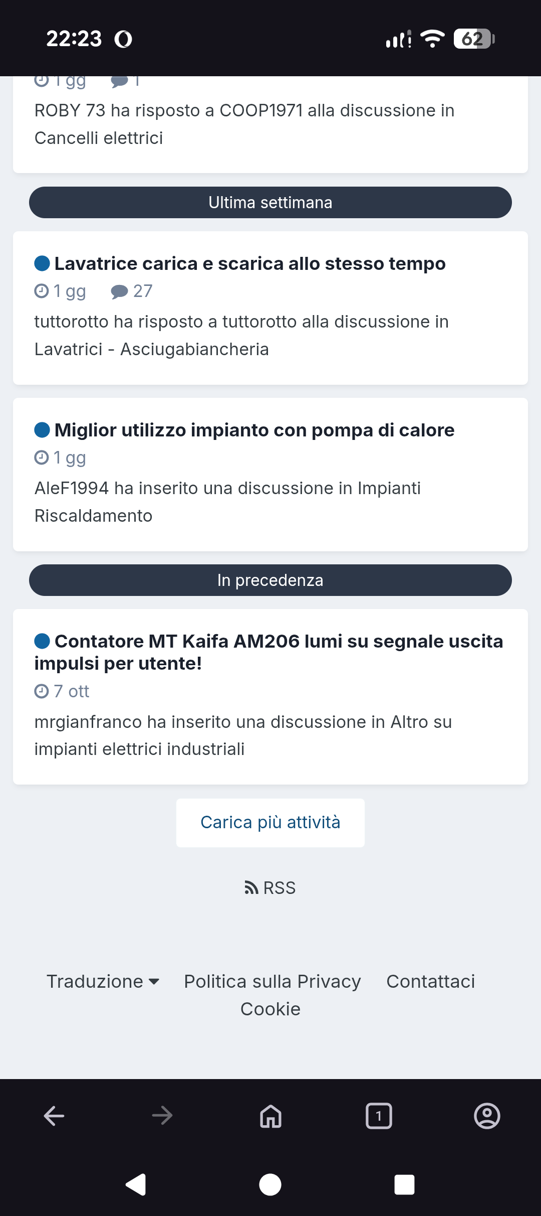

Bruciatore si accende solo senza pentola sopra
Stefano Dalmo ha risposto a caffettino alla discussione in Forni - Microonde - Cucine
È un problema di pressione , magari i fori dello spartifiamma si sono allargati e il gas si allontana dalla candeletta del piezo . O magari esce poco gas dall’ugello . Da quando tempo non cambi lo spartifiamma ? da quanto tempo non smonti l’ugello dal supporto e lo pulisci , magari facendo passare al suo interno dei fili di rame nudo , che grattano sulle pareti interne portando via i residui ? -
Roberto Garoscio ha iniziato a seguire Ring su Urmet 1204/D001 perche non è possibile?
Ring su Urmet 1204/D001 perche non è possibile?
Roberto Garoscio ha risposto a silviolatina alla discussione in Citofoni, videocitofoni e intercomunicanti
Metti la foto della morsettiera. -
Sostituzione Urmet 1130/2B con 1130/16
Roberto Garoscio ha risposto a Pacc alla discussione in Citofoni, videocitofoni e intercomunicanti
Ecco, quello che volevo sapere, lo sai che devi suonare anche da quella per farti aprire? -
Forum stranamente lento
ALLUMY ha risposto a carlovittorio alla discussione in Forum assistenza all'uso dei forum
Baxi Duo-Tec Compact problema pressione acqua: manometro scende invece di salire
Stefano Dalmo ha risposto a chocobo alla discussione in Guasti/Problemi Riscaldamento
Se non fai qualcosa le parole non portano a niente , giriamo nel vuoto . compra un manometro di autoclave e misura la pressione di rete sotto ad un rubinetto . -
ALLUMY ha iniziato a seguire Forum stranamente lento
Forum stranamente lento
ALLUMY ha risposto a carlovittorio alla discussione in Forum assistenza all'uso dei forum
Da me invece quando uso la funzione "attività" torna indietro di qualche giorno e poi sbam! Discussioni dal 7 ottobre in giù, all' indietro nel passato 😬 Praticamente non vedo più le discussioni da un mese e mezzo a questa parte. Questo sia da PC (qualsiasi), che dal mio telefonino, anche senza fare login. -
Baxi Duo-Tec Compact problema pressione acqua: manometro scende invece di salire
chocobo ha risposto a chocobo alla discussione in Guasti/Problemi Riscaldamento
Ho il contatore dell’acqua indipendente. La cosa strana è che mentre si sta riempiendo, a un certo punto la pressione inizia a calare. Ha sempre funzionato bene, ma negli ultimi giorni ha iniziato a fare i capricci. - Oggi
Mivar 16M1 linee di ritraccia rgb visibili in alto
ALLUMY ha risposto a PioBove alla discussione in Mivar
Infatti non ho detto che "potresti risolvere con..." ma "se provi con...", solo per vedere se andavano via quelle ritracce. Comunque mi pare di capire che questo tipo di test l'hai già fatto e che non è certamente la soluzione al problema. -
Samsung MM-G25
ALLUMY ha risposto a ecate alla discussione in Radio - Stereo - Autoradio - HiFi - CD - DVD
Dicono che la durata tipica di questi display è di circa 100.000 ore, cioè 11 anni e mezzo di uso continuato. Oppure 23 anni per un uso di 12 ore/GG tutti i giorni. Non so se quell' apparato ha tutti quegli anni, ma se fosse davvero così in ogni caso l'unica speranza è trovare un apparato uguale (non funzionante) da cannibalizzare. Quanto alla pellicola colorata hai provato a vedere? -
crepuscolare astronomico + comando manuale
Maurizio Colombi ha risposto a Savovince alla discussione in Schemi e applicazioni di circuiti elettrici
Mi dispiace, ma il regolamento di PLCForum , che hai dichiarato di aver letto all’atto dell’iscrizione, vieta espressamente di accodarsi alle discussioni ferme da parecchio tempo. Per favore, riproponi il tuo quesito aprendo una nuova discussione. Grazie DISCUSSIONE CHIUSA -
Bruciatore si accende solo senza pentola sopra
caffettino ha risposto a caffettino alla discussione in Forni - Microonde - Cucine
Cavolo! Sì, si accende al minimo. Perché? -
Minimo livello di volume su CRT 7900 V
Mauro Dalseno ha risposto a Andrea25 alla discussione in CB e 43MHz
è un peccato che non sei riuscito a lavorare sul potenziometro, comunque se hai risolto e sei soddisfatto, meglio così 👍 -
Toshiba R1500 - Disturbo incontrollato di fondo
Marco1461 ha risposto a Marco1461 alla discussione in Radio - Stereo - Autoradio - HiFi - CD - DVD
Dissaldato (tolto) anche il C72... il disturbo continua.... -
hp deskjet 5150 non stampa dice documento in sospeso.
agoman ha risposto a agoman alla discussione in Stampanti, Scanner, Multifunzione
cavolo , dopo guardo adesso vado a cena , si effettivamente era window vista ce scritto frontalmente questo pc lo acquistato con quel sistema operativo windows 10 pro , penso sia stata comprata la pas kei e messo al suo interno, infatti dopo qualche anno che ce l'avevo poi sara' scaduto e mi e saltata fuori quella scritta che si vede a destra per aggiornare window,era per avere il sistema operativo piu avanzato, altra domanda sbrigativa mi ritrovo da parte un vecchio pc acer aspire one sistema operativo xp questa stampante era nata per quel sistema da come leggo sul manuale , pensi che potrei trovare i dati in rete per l'istallazione? il disco non si puo' mettere pultroppo. se avessi il programma scaricato da internet vedrei se posso farla andare con quel vecchio pc che dici e fattibile? dimenticavo ma se uso il codice originale si riattiva wista? -
Nuova installazione - FAAC 740 fotocellula non va
Stefano Dalmo ha risposto a Carlo_84 alla discussione in Cancelli elettrici
Ecco! Ora Si !!👍 -
Acqua sanitari fiamma che non modula SIME Metropolis 25 DGT
Stefano Dalmo ha risposto a marioy alla discussione in Guasti/Problemi Riscaldamento
In primis Chiamami semplicemente Stefano , ti prego . Poi i parametri per essere chiari sono due non uno c’è il parametro 1 e i parametro 2 entrambe devono essere impostati su 01 . Perché hai sostituito la scheda ? -
Pulsante esterno apertura cancello videocitofono Easikit Bticino mo.317913
papa ha risposto a papa alla discussione in Citofoni, videocitofoni e intercomunicanti
Acqua sanitari fiamma che non modula SIME Metropolis 25 DGT
marioy ha risposto a marioy alla discussione in Guasti/Problemi Riscaldamento
il parametro 02 è stato da me impostato su 01 così come in etichetta già nello scorso periodo; dopo il suggerimento ho portato la temperatura sei sanitari al minimo 10º non cambia nulla; sono certo che le sonde sono state sostituite in quanto l'ho fatto io stesso es in ogni caso trattengo sempre i componenti sostituiti e sono tutt'ora disponibili. Ancora una domanda: la scheda ha cod.631420 secondo l'esploso quella fornitami cod. 631440D a dire del negozio e a quanto stampigliato sulla confezione a sigillo SIME REPLACE cod.631420 ed altri codici non di mio interesse. Può essere qui l'insidia? La vecchia scheda è in mio possesso cosa devo guardare con maggior attenzione? -
Nuova installazione - FAAC 740 fotocellula non va
giugn76 ha risposto a Carlo_84 alla discussione in Cancelli elettrici
Ottimo 👍 -
amplificatore vintage ax-540 pioneer
Riccardo Ottaviucci ha risposto a alfredixxx alla discussione in Radio - Stereo - Autoradio - HiFi - CD - DVD
questo è il fratello minore -
Acqua sanitari fiamma che non modula SIME Metropolis 25 DGT
marioy ha risposto a marioy alla discussione in Guasti/Problemi Riscaldamento
Sig.Stefano intanto grazie per il suo tempo e competenza. la sonda di cui lei parla è quella che le riporto in foto che allego, la stessa come premesso nell'esposizione della problematica è nuova così come l'altra posta in alto lato dx dello scambiatoree quest'ultima porta in uscita 4 fili, non invertibili in quanto è provvista di un connettore specifico. Mentre il filo che scollego è quello inferiore verde posto sulla valvola gas. Per quanto riguarda i parametri sono impostati così come in etichetta (prima il par.2 riportava 03). Domani andrò da elettrotecnico che mi possa misurare i parametri della sonda e vedere se differiscono dalla tabella da lei suggerita. -
maunera ha iniziato a seguire Videocitofono Vimar
Videocitofono Vimar
maunera ha inserito una discussione in Citofoni, videocitofoni e intercomunicanti
Salve,chiedevo per un videocitofono Vimar bifamiliare mod. 42931 che cavo consigliate? Distanza maggiore circa 30 metri.grazie per chi vorrà offrire informazioni,da privato accetto consigli,qualcosa mi intendo. -
Samsung MM-G25
ecate ha risposto a ecate alla discussione in Radio - Stereo - Autoradio - HiFi - CD - DVD
controllato zener e elettrolitici tutto ok purtroppo, riguardo alla luminosita' ho notato che alla partenza e' molto debole appena si vede poi dopo un po aumenta ma per vedere comunque si deve spegnrere la luce forte. le tensioni sono pin 2 +5, pin 3 +4,7, pin 6 +5, pin 7 +5,6, pin 9 -26,6, pin 10 -25,6, pin 11 -33, sembra tutto a posto riepilogando VFD- = -26.6, VFD+ = -25,6 queste tensioni dovrebbero essere uguali secondo lo schema ma differiscono per 1 v circa ma penso che il problema e' un altro e cioe' il DISPLAY -
Problema con forno a microonde Nardi MW 23 X
OPERATOR-7794 ha risposto a OPERATOR-7794 alla discussione in Forni - Microonde - Cucine
Grazie mille per la tua risposta, intanto provo a seguire i tuoi consigli! -
Nordmende mod.ND55KS4000
renzo75 ha risposto a renzo75 alla discussione in Thomson - Saba - Nordmende - Telefunken - A.E.G.
Salve, guasto risolto, era una barra led che andava in assorbimento, per risalire al problema ho staccato una barra alla volta e ricollegato una barra funzionante di quelle sostituite, la retroilluminazione è tornata a funzionare.
