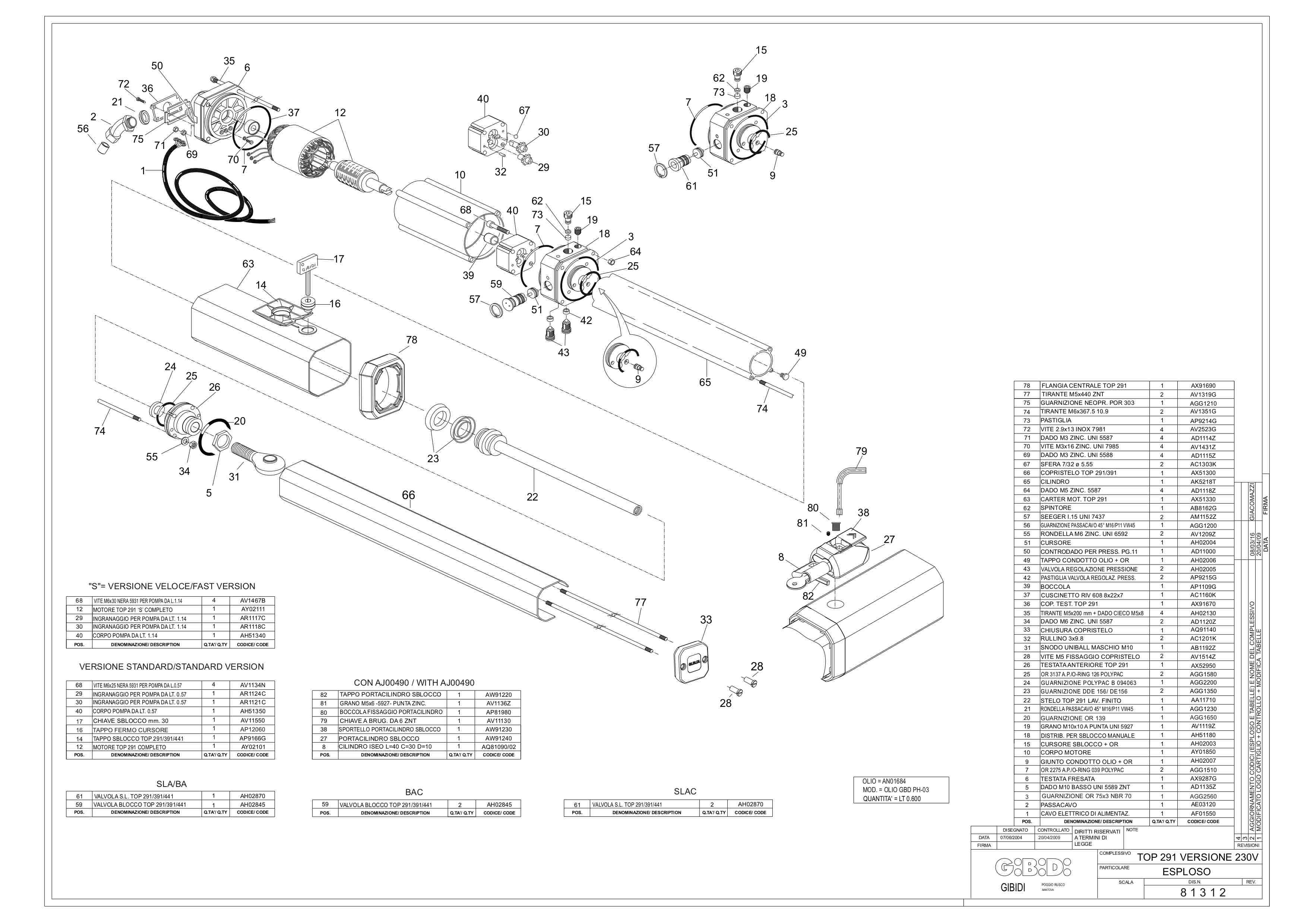

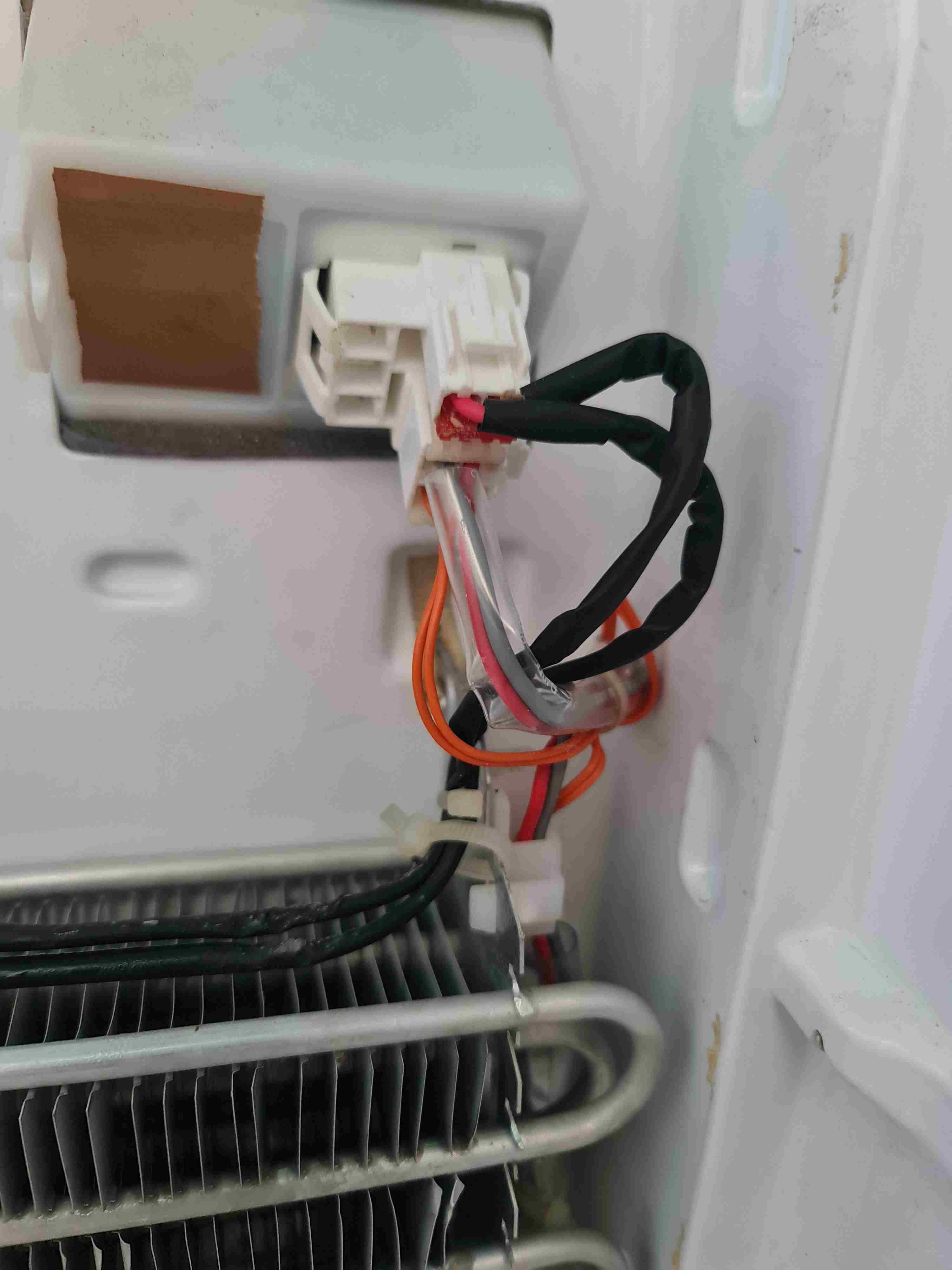

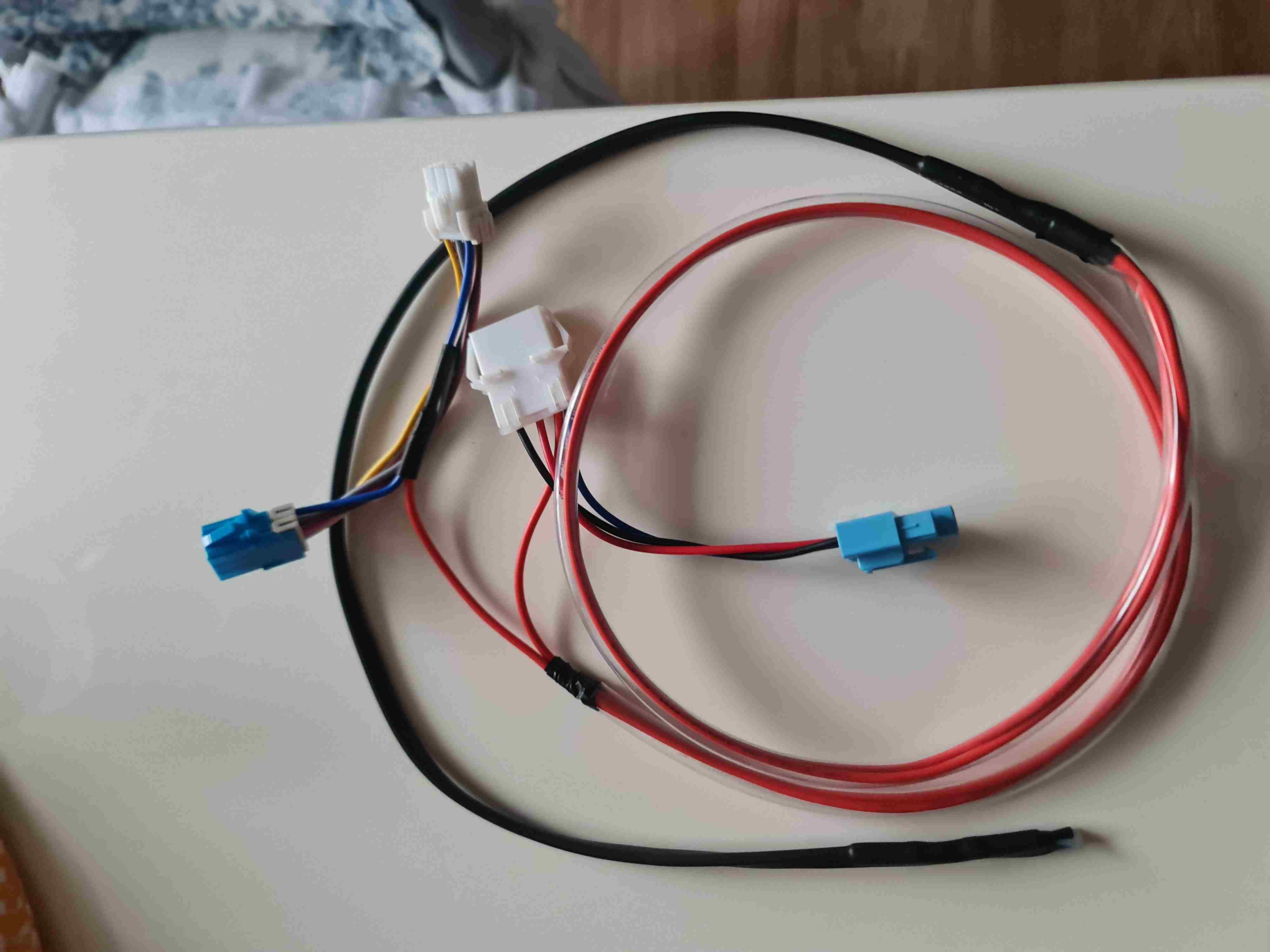

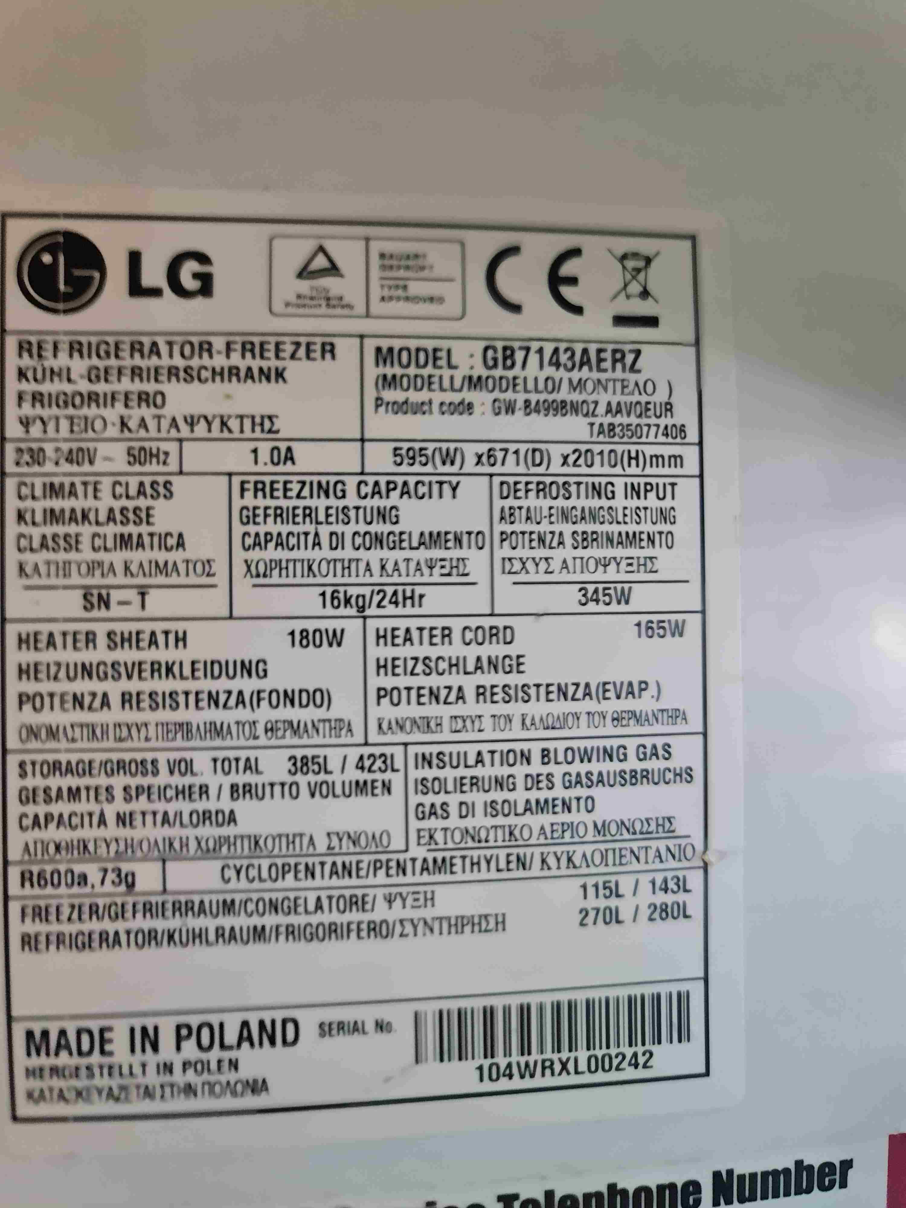

Richiesta di chiarimenti per istallare modifica frigorifero lg
tdm ha inserito una discussione in Frigoriferi - Congelatori
Buongiorno sono il possessore di frigorifero lg allego etichetta con il modello ho comperato una resistenza originale lg come modifica oer evitare il congelamento del tubo scarico condensa...chi mi può aiutare c Dove collegare i connettori..grazie -
Richiesta di chiarimenti per istallare modifica frigorifero lg
tdm ha inserito una discussione in Frigoriferi - Congelatori
Buongiorno sono il possessore di frigorifero lg allego etichetta con il modello ho comperato una resistenza originale lg come modifica oer evitare il congelamento del tubo scarico condensa...chi mi può aiutare c Dove collegare i connettori..grazie -
claudioo_ ha iniziato a seguire Gibidi TOP 291 problema con olio
Salve a tutti, ho un motore della gibidi top 291, dove ha un problema, in pratica il motore funziona perchè il pistone si muove ( a volte si a volte no ) però dopo un po' si blocca, facendo un rumore come se stesse aspirando aria. Ora non so magari con il tempo perdendo leggermente olio, è arrivato ad oggi che praticamente chiede aiuto. Si dovrebbero cambiare le guarnizioni, e va bene, solamente una cosa, vorrei rabboccare l'olio, ma a differenza di altri operatori come bft o faac 402 che conosco molto, questo qui non ha il tappo dove introdurre l'olio, dato che da come so, è nato per essere sigillato per poi mai essere aperto. Dove posso rabboccarlo? grazie mille in anticipo.
Alessio Menditto ha iniziato a seguire condizionatore koolking
condizionatore koolking
Alessio Menditto ha risposto a ciccioilgrande alla discussione in Guasti/Problemi Climatizzazione
Si sta scaricando, obsolescenza dovuta all installazione. -
claudioo_ ha aderito alla comunità
Lo strano è che ha funzionato per un paio di giorni, la ho usata per tre o quattro ore in due giorni, ieri sera la ho trovata un po' buia , quali condensatori dovrei rimontare, quelli della basetta del crt ?
condizionatore koolking
ciccioilgrande ha inserito una discussione in Guasti/Problemi Climatizzazione
ciao a tutti, qualche anno fa ho acquistato un condizionatore koolking serie cloudy, i primi 2 anni ha funzionato benissimo, la mia stanza da letto (10 mq), la portava alla temperatura impostata in poco tempo, e ripartiva regolarmente, un funzionamento quasi perfetto; purtroppo dopo due anni ha cominciato a non funzionare più bene, ogni volta dovevo col telecomando spegnerlo quando arrivava alla temperatura desiderata e poi riaccenderlo, adesso fa molta fatica ad arrivare alla temperatura impostata(di solito 22- 23 gradi non di meno), e lavora tutta la notte non si ferma mai; di rinfrescare rinfresca ma l'automatismo che era perfetto all'inizio, adesso non c'è più, cosa può essere successo? non l'ho sfruttato al massimo anche perchè spesso sono fuori casa, e veniva usato in maniera non intensiva con temperatura impostate sui 23 gradi, insomma l'ho sempre trattato bene, cosa si può fare? è un difetto comune a questi elettrodomestici? un esperto cortesemente mi dia una risposta, il mio sospetto è che potrebbe avere impostata nella scheda , un'obsolescenza programmata, penso male? -
Problemi videocitofono mod 1705
Ribot ha risposto a Ribot alla discussione in Citofoni, videocitofoni e intercomunicanti
Ciao Roberto, cerco di spiegarmi meglio. In condizioni normali io ricevo la chiamata da fuori casa, alzo la cornetta, si illumina il video spingo il tasto apertura cancello e non apre. l'altra prova che ho fatto, lui mi ha chiamato io non ho alzato la cornetta ho tolto il videocitofono dalla basetta ( la prima foto ) ho staccato il filo dell'apriporta sulla morsettiera ( prima foto) e poggiandolo sul contatto del videocitofono (seconda foto ) riesce ad aprire, e questo metodo lo abbiamo ripetuto più volte aprendo sempre. Riposizionando il videocitofono sulla base a muro non riesce ad aprire. Una cosa che ho notato tutte le volte che ha funzionato con il video citofono staccato, non ho mai alzato la cornetta (ci sentivamo tramite cellulare ). Volevo chiederti sapere il valore delle tensioni, Il filo che va ad aprire il cancello pedonale porta una certa tensione, puoi dirmi facendo misure con il tester quanto dovrei trovare?. Non so se ci sono schemi con la dicitura dei fili? Grazie -
rimetti gli originali e verifica che non vi siano errori
Getano ha iniziato a seguire Lavastoviglie franke fdw 612 e5p a+
Salve, la lavastovigle va in corto e fa scattare il differenziale. Ieri mentre procedeva al normale lavaggio, improvvisamente e' andata in corto. Ho gia' provato a resettarla tenendo premuto il tasto di accensione per circa 10 secondi. Dopodiche' ha continuato il lavaggio che aveva interrotto ieri, per poi far scattare di nuovo il differenziale dopo circa 30 secondi. Cosa potrebbe essere? Grazie anticipatamente.
Getano ha aderito alla comunità
Consiglio acquisto lavatrice
UABC80 ha risposto a supremoITA alla discussione in Lavatrici - Asciugabiancheria
👍 Poi facci sapere come ti trovi! - Oggi
piergius ha iniziato a seguire Problema lampadario
Problema lampadario
piergius ha risposto a Luca Nanni alla discussione in Altro su impianti elettrici civili
Se la Camera è matrimoniale o ha 2 letti, presumibilmente ci sono 2 Deviatori [e in mezzo 1 Invertitore ] . Confronta i Collegamenti con lo Schema di Principio : . Trovi la Tensione di Fase sul Morsetto" L "di uno dei 2 Deviatori ? .. Quando viene Commutato, detta Tensione arriva rispettivamente al Morsetto" 1 "o al Morsetto" 2" ? ( da cui partono i 2 fili detti " Viaggiatori" del Colore " a" ) [ se è presente un Invertitore, su uno dei 2 " Viaggiatori" del Colore " a" arriva la Tensione di Fase ? Arriva anche su uno dei Viaggiatori del Colore "b" ? ] ... Commutando il primo Deviatore, trovi la Tensione di Fase a turno su uno dei 2 " Viaggiatori" Presso l' altro Deviatore ? Arrivato qui, azionando questo Comando, viene prolungata tramite il Morsetto "L" la condizione del Morsetto 1 o 2 verso il Ritorno ( filo che va ad alimentare la Lampada ) ? - Fai sapere cosa riscontri ! - Buona serata ! -
Differenziale che scatta spesso
Nadine 82 ha risposto a Nadine 82 alla discussione in Interruttori differenziali, magnetici e termici
Grazie per il consiglio. Certamente prima di prendere i mtd farò le prove delc aso, ma intanto, dopo giorni che saltava regolarmente, non ho più avuto nessun scatto (saranno quasi 6 giorni). Nel frattempo però cerco di orientarmi sui mtd da prendere, e copme già accennato, l'unico dubbio sarebbe quello tra la curva MT C o B. Ciao -
Asciugatrice in cantina
borgo77 ha risposto a Pisacane alla discussione in Lavatrici - Asciugabiancheria
si, è a resistenza e io ho avuto un modello simile ed era assolutamente valida, addirittura con la partenza differita effettua una fase antipiega in modo da tenere mossi e arieggiati i capi in attesa di venire asciugati neanche le Miele lo fanno dovrai solo cambiare la spina -
Asciugatrice in cantina
Ganimede77 ha risposto a Pisacane alla discussione in Lavatrici - Asciugabiancheria
Nel manuale si vede chiaramente che ha il condensatore estraibile... e pure con filtro davanti. Dice proprio di estrarlo ogni tre mesi e metterlo sotto l'acqua. Più resistenza di così si muore. Ma dove l'acquisti? ...se non sono troppo indiscreto? PS: dovrai cambiare la spina, quella UK non è shuko. -
Dopo oltre un mese, diciamo che le cose stanno procedendo. .. intanto ho smascherato l'amministratore con il suo amico di merende: a richiesta esplicita dell'avvocato per l'invio della perizia non ha inviato nulla, anzi ha provato a minacciarmi... quindi ho provveduto da me a chiamare tecnico ed ecco le sue conclusioni: il tetto della veranda dipende da me poichè i risolti presentano delle crepe nelle quali penetra l'acqua (per l'umidità di risalita non se lo spiega). Le finestre invece risultato montate male, malissimo durante i lavori del 110 quindi tocca aspettare che amministratore proceda con assicurazione (ha già minacciato che manderà ulteriore perito x controbattere la mia perizia). La domanda a questo punto è la seguente: quanto verranno all'incirca i rivolti? praticamente il rifare i contorno del tetto della veranda al condominio... e nel caso come suggerito dal tecnico (anche molto carina:) ) rifare risvolti e mano nuova di ... sulla guaina?? riusciamo a starci sui 1500 e, secondo voi? l'area totale del tetto saranno 12-13 mq ... grazie
Ok; adesso è chiaro. Secondo la lista https://www.otgtv.it/lista.php?code=SADS&posto=Eboli puoi ricevere tutto da direzione Punta della Carpinina (Perdifumo) con una sola antenna UHF in polarizzazione verticale, se guardi le altre antenne ti accorgi di come devono essere montate sul palo, ovvero con gli elementi verticali. Quindi, se hai visuale libera verso quella direzione basta un'antenna tipo una Emme Esse serie 3Line, oppure Offel R27Z, per andare sul sicuro. Poi ti occorre un palo da 4 mt telescopico, che ovviamente aprirai non del tutto altrimenti vai a sbattere sul ballatoio di sopra, ma basta l'altezza giusta in modo che l'antenna non vada a toccare il ballatoio e non dia fastidio al vicino di sopra. Poi ti servono 2 zanche da ringhiera per ancorare il palo al balcone, e del buon cavo schermato in classe A tipo il Cavel DG113 della lunghezza fino alla tv. infine uno spinotto maschio per la tv ed un connettore F del diametro del cavo per collegarti all'antenna. Una volta montata l'antenna e collegata alla tv, mettiti sul nenu' tecnico in impostazioni canali, e se disponi di barre del segnale e di qualità dei canali ricevuti, ruota lentamente a sinistra e a destra il palo con l'antenna già montata ben stretta in cima, in modo da massimizzare la qualità del segnale. Una volta fatto questo stringi i dadi delle zanche fino a serrarli ben stretti.
Ho anche provato a misurare anche la tensione che c'è scritto sul circuito del tubo che dovrebbe essere 190v e mi da 200 v quindi la tensione è giusta, possibile che la sostituzione dei condensatori abbia fatto aumentare qualche tensione e abbia danneggiato qualche transistor sulla scheda del tubo?
gcarboni ha iniziato a seguire Kit Guarnzioni per FAAC 760 CBAC
Ciao, chiedo per cortesia se qualcuno mi sa consigliare dove acquistare NON un kit completo di cui se ne trovano molti in rete, ma a costi abbastanza elevati, sarei interessato solo alle seguenti guarnizioni : 2 guarnzioni del pistone 2 OR della cremagliera 1 guarnizioni di accoppiamento cilindro basamento Totale 4 guarnizioni X 2 motori quindi totale 8. Grazie a chi mi sapra' aiutare!
Asciugatrice in cantina
Pisacane ha risposto a Pisacane alla discussione in Lavatrici - Asciugabiancheria
Buon pomeriggio a tutti, ultimo capitolo della saga, forse è possibile ordinare questo modello: Whirlpool FFT CM10 8B UK Dovrebbe essere a resistenza, potete confermarmi per sicurezza? Questa è la relativa scheda: https://digitalassets-cdn.thron.com/api/v1/content-delivery/shares/xoxl70/contents/do-a5d28487-eb42-47c0-8654-371c48f3c352/pdf/Product-Data-Sheet.pdf Grazie mille! -
Relè Termico x trasformatore
Marco Fornaciari ha risposto a alegas63 alla discussione in Altri argomenti elettrici
La tua è una situaziona anomala ed estremamente rara, quindi prima di tutto bisogna sentire il fornitore di energia trifase a 220 V e anadre da un progettista pratico del problema. Quindi quello che trovi in rete lascialo perdere. Il sovraccarico di un trasformatore, quando è possibile controllarlo, normalmente va ad interrompere il primario: nel tuo caso non serve questa protezione, devi limitare i carichi ** Però tu hai anche un altro problema da risolvere: a valle del trasformatore 230/400 metti anche un fotovoltaico. Tra primario e secondario di un trasformatore c'è uno sfasamento, dipende dal tipo: nonofase o trifase, e nel caso del trifase dai suoi collegamenti (materia articolata). Nelle tue condizioni il fotovoltaico rischia di rendere alla rete in controfase: non va bene; a meno che non sia disabilitata la cessione alla rete (situazione pericolosa dato che poi se passa un incopenete dell'impianto la abilita sono grane grosse, c'è pure del penale). L'inverter si sincronizza in fase con il secondario del trasformatore, ma tra prinario e secondario c'è appunto lo sfasamento. Il tutto a meno che l'inverter del fotovoltaico che andrai a installare possa gestire questo sfasamento: dubito. Gira queste informazioni al progettista e senti cosa dice, se per lui va tutto bene: vai anche da un altro. Il fornitore di energia elettrica non va messo a conoscenza, ti deve autorizzare, che è un cosa ben diversa. ** Il fornitore non ti da tensione a triangolo: non ti è per nulla chiaro il concetto, lo ho già scritto qualche post fa. Idem per la protezione del trasformatore. La protezione da sovratemperatura è una cosa completamente diversa. Prima che intervenga il limitatore del fornitore il trasformatore, se non dimensionato del 200%, fa in tempo a bruciare. Se, ad esempio, fai un contratto per 15 kW, per tre ore ne puoi prelevare 19,5, cioè il 30% in più, in rete trovi i manuali dei contatori, che poi corrisponde alle norme di fornitura. Secondo me fa i prima a farti dare due utenze monofasi da 6 kW e cambiare tipo di pompa di calore, e ti elimini una marea di problemi. -
Tensione sul profilo in alluminio di montaggio pannelli FV
Livio Orsini ha risposto a cristian67 alla discussione in Fotovoltaico
Alberto P ha aderito alla comunità
Videocitofono Bticino Classe 100V16E Tasto apertura serratura
pastore99 ha risposto a pastore99 alla discussione in Citofoni, videocitofoni e intercomunicanti
Grazie Maurizio per la tempestiva risposta😁 Logica attuale: Attualmente senza modifiche la logica impostata e' : "Da dove suoni" ........... schiacciando il tasto serratura "apri solo il cancello dove hai suonato". Per "entrare in casa" quindi devi suonare sia su strada sia sul 2 portoncino interno e schiacciare 2 volte il tasto chiave. Quindi se acquisto : N1 modulo 346833 e collego\sdoppio i due fili del BUS al videocitofono N1 centralina Tuya 2ch (collego/utilizzo PL1 e PL2) Potrei aprire sia la serratura su strada , sia il portoncino interno anche se nessuno suona ? Configurazione dei pin: mi puoi dire se ok ? Sede MOD: Inserisci il configuratore 2. (Questa modalità abilita il comando serratura). Sede P: Inserisci il numero del primo Posto Esterno (es. 0). Il pulsante collegato a PL1 aprirà la serratura del posto esterno indicato in P (es. P=0). Il pulsante collegato a PL2 aprirà automaticamente la serratura del posto esterno successivo (es. P+1, quindi il posto esterno 1). Grazie !! -
Tensione sul profilo in alluminio di montaggio pannelli FV
Microchip1967 ha risposto a cristian67 alla discussione in Fotovoltaico
Una prova che potrebbe fare è una misura con pinza delle dispersioni delle correnti sul conduttore di protezione che collega a terra i profili di alluminio, giusto per vedere quanti mA ci sono -
Vickopal ha iniziato a seguire Consigli per l'acquisto di una nuova lavatrice
Consigli per l'acquisto di una nuova lavatrice
Vickopal ha inserito una discussione in Lavatrici - Asciugabiancheria
Salve, Vi ringrazio anticipatamente per l'attenzione e la lettura, Questo è il mio primo messaggio in questo forum, lieto d'esserne parte (e di contribuire, con la mia expertise amatoriale, ma in altre sottovoci del forum). Come anticipa il titolo sono alla ricerca di suggerimenti e consigli per l'acquisto di una lavatrice. E' da molti anni che non guardo il mercato delle lavatrici, più o meno dal 2009, e andando in qualsiasi negozio di elettrodomestici mi trovo assai spaesato a guardare l'offerta di macchine in vendita. Per questo chiedo agli esperti di questo forum indirizzi su cosa comprare e quali marche sono ritenute le più affidabili secondo la fascia di prezzo di cui vi dirò. Premetto che vengo dal modello più sbagliato che potessi acquistare per la mia famiglia, e che comunque per tanti anni ha fatto il suo lavoro e forse potrebbe continuare a farlo, e probabilmente lo farà (se decidessi di attivare la garanzia che pago annualmente per la riparazione e sostituzione dei componenti): è un Aqualtis 091U, ma slim, credo 6 kg. Passiamo alle esigenze, che ovviamente tale modello non riesce a soddisfare e mi costringe a programmare più cicli di lavaggio: è una famiglia di 4 persone, di cui due attive in palestra perlomeno 3 volte a settimana; non ho più esigenze di spazio tali da acquistare una slim, quindi posso comperare una lavatrice, a carica frontale, anche grande. Possiedo un asciugatrice di marca Electrolux (ma non intendo metterle in colonna) perfect care 700, ma la uso solo d'inverno, periodo in cui mi serve anche "strizzare" molto i panni in lavatrice, perché possano asciugarsi; mentre in primavera-estate-autunno preferisco stendere i panni. Il budget di acquisto è di 600€ -
Alimentatore e voltmetro .... Faccio il botto ??
Livio Orsini ha risposto a spippolone alla discussione in Elettronica generica
Oramai praticamnte tutti gli SMPS da rete sono galvanicamente isolati da rete tramite trasformatore. Il trasformato lavora non a 50Hz ma in HF, così dimensioni e peso sono molto inferiori. Anche gli alimentatorini che si inseriscono direttamente nella presa hanno questa configurazione.
