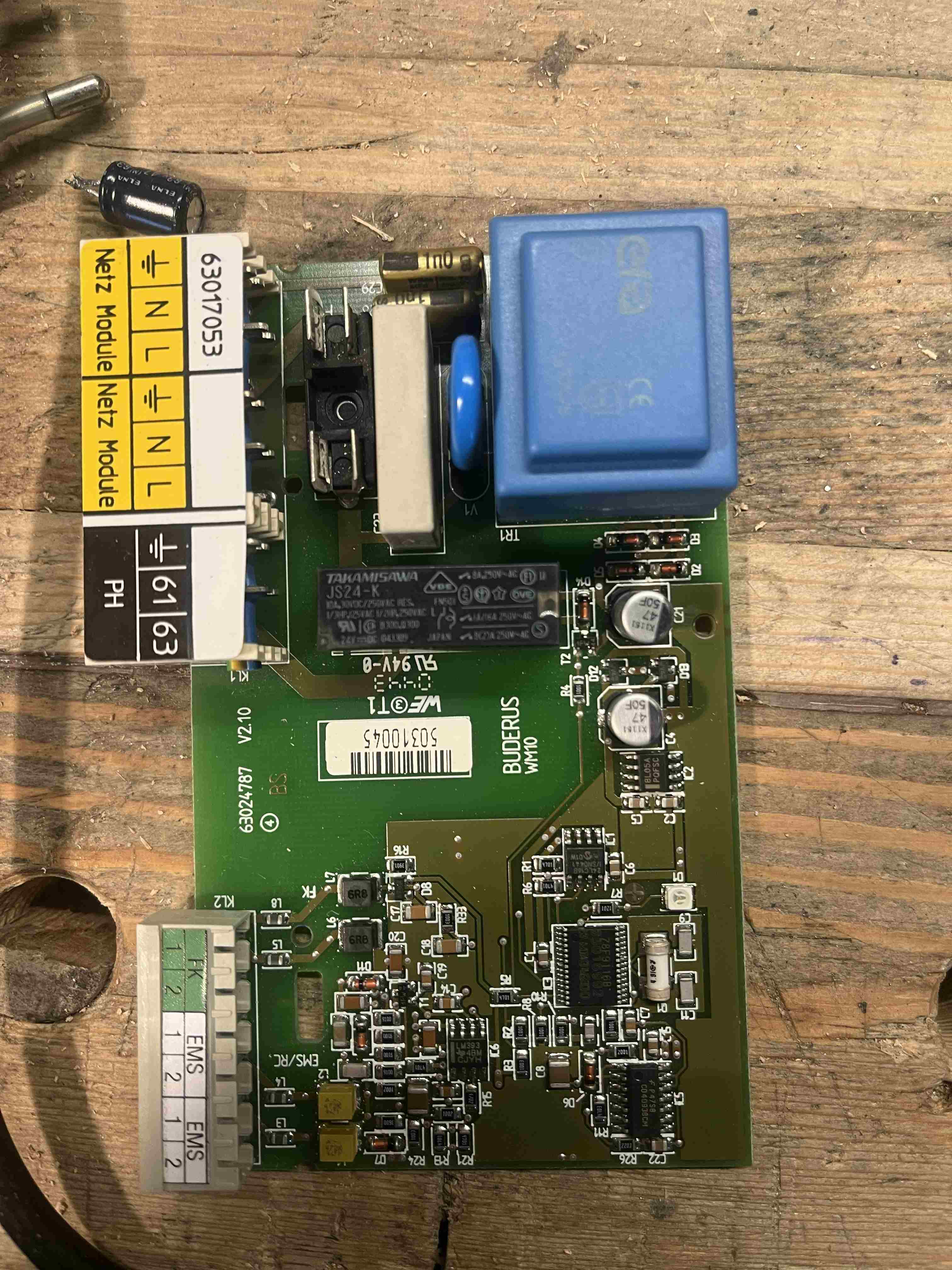

piergius ha iniziato a seguire scheda impianto tecnico Forno Nardi Mod. FRX460BR Cod. FRX460BR.A000 S/N: 151400694 R52
scheda impianto tecnico Forno Nardi Mod. FRX460BR Cod. FRX460BR.A000 S/N: 151400694 R52
piergius ha risposto a Mbarock alla discussione in Forni - Microonde - Cucine
Non è detto che la Causa sia esclusivamente il Forno.. Bisogna tenere presente che il Differenziale Interviene sempre per Somma di tante Dispersioni, dovute a tutti gli Elettrodomestici che sta alimentando contemporaneamente.. A volte, strumenti alla mano, il Carico "indiziato" è risultato "innocente" , era la "goccia che fa traboccare il vaso" . poi se ne è scoperto che manteneva il Differenziale in "Area di Scatto" un altro più "dispersivo" , isolato il quale, difetto sparito . - Per caso l' esemplare è rimasto inutilizzato per qualche mese ? Hai provato impostando il Termostato alla massima Temperatura prima di accendere? - . Prima di mettere mano all' interno, il più semplice Test da fare è invertire Fase e Neutro in ingresso e riprovare . .. Poi consiglierei di togliere la Lampadina interna e scollegare i fili dai ventilatori . [ diverse volte il fenomeno in questione era dovuto al collegamento errato di uno di essi, nella figura seguente vedi Rettangolo vuoto con fili tratteggiati + Termostato in posizione To (sul percorso del Neutro ☹️ ) invece di Ta ] . - Dove la Fornitura Monofase è Fase 230V + Neutro, per il Forno, che incorpora 3 o 4 Resistenze, è importante la Polarità di Alimentazione . Affinché gli Elementi non in uso non vengano mantenuti sotto Tensione . [ Mentre nelle residue Zone che ricevono 2 Fasi 133V sarebbe indifferente . ] - Di solito lo Schema è analogo a questo generico : il Termostato, deve trovarsi sul percorso della Fase, nell' esempio in posizione" Ta" . [o in alternativa in "Tb" ; può servire anche per un rapido Test intermedio ] - Praticamente il 90% dei Cavi fanno capo al Commutatore . Può essere utile annotare in una tabella, tipo questa, ( di altro Modello ) : la condizione OFF / ON di ciascun Contatto del Commutatore nelle posizioni corrispondenti alle varie Funzioni indicate sul frontale . [ nell' esempio, si deduce che : il Contatto P3-3 aziona il Grill, P4-4 il ventilatore interno e così via . - Puoi anche scaricare gli allegati, confrontarli con il tuo Forno, e magari apportare le dovute correzioni . Fai sapere cosa riscontri ! - Buona Domenica ! -
Riparazione anomalia scheda WM10 caldaia Buderus GB142
orsdaranc ha inserito una discussione in Impianti Riscaldamento
Se può interessare a qualcuno ho riparato la scheda in oggetto che presentava una continua scarica di on off del relè di accensione della pompa, questo era dovuto ai condensatori di livellamento della tensione 24 V che erano guasti e la tensione non riusciva a superare i 23,5 V e quindi l'eccitazione del relè era instabile. Preventivo idraulico 500€, riparazione 0€, sostituiti due elettrolitici da 47uF 50 V con altri di analoghi di recupero. - Oggi
orsdaranc ha aderito alla comunità
LAVATRICE IGNIS MIA 600(AWV 619)
Ciccio 27 ha risposto a vincent 68 alla discussione in Lavatrici - Asciugabiancheria
Strano comunque che siano durati così poco, a meno che ha lavorato parecchio con carichi parziali, magari pesanti (es. accappatoio). Idem come sopra, aggiungendo anche l'abuso di detersivo liquido e basse temperature. -
Livio Migliaresi ha iniziato a seguire Ciao a tutti, mi presento
Ciao a tutti, mi presento
Livio Migliaresi ha risposto a Acquarius79 alla discussione in Presentazione nuovi utenti, saluti e ringraziamenti
Benvenuto!! -
LAVATRICE IGNIS MIA 600(AWV 619)
Ciccio 27 ha risposto a vincent 68 alla discussione in Lavatrici - Asciugabiancheria
Ciao a tutti, mi presento
Riccardo Ottaviucci ha risposto a Acquarius79 alla discussione in Presentazione nuovi utenti, saluti e ringraziamenti
benvenuto! -
Stefano Dalmo ha iniziato a seguire Frigo Candy CK BBS 100, sez. frigo non raffredda
Frigo Candy CK BBS 100, sez. frigo non raffredda
Stefano Dalmo ha risposto a Antonionni alla discussione in Frigoriferi - Congelatori
Questo è un frigo statico , se il reparto frigo non funziona più , nel senso che la parete frontale non brina , i circuito sta perdendo gas e quindi non arriva nella parte terminale che è quella presente nel reparto frigo. il freezer è percorso dalla parte iniziale del circuito . in questo caso , isola ecologica . -
Reznik ha aderito alla comunità
michpao ha iniziato a seguire Frigo Candy CK BBS 100, sez. frigo non raffredda
Frigo Candy CK BBS 100, sez. frigo non raffredda
michpao ha risposto a Antonionni alla discussione in Frigoriferi - Congelatori
Controlla la guarnizione con un foglio, se viene trattenuto in tutti 4 i lati é ok. Dato che questo modello ha solo un compressore, dovresti controllare come raffredda il vano frigo (es. con una ventola o con un passaggio aria dal vano freezer) regolato da damper o termostato meccanico…. Magari smonta pannello di fondo e metti foto. -
LAVATRICE IGNIS MIA 600(AWV 619)
vincent 68 ha risposto a vincent 68 alla discussione in Lavatrici - Asciugabiancheria
Salve,sostituito gli ammortizzatori è tornata di nuovo silenziosissima. Grazie a tutti. -
Teleruttore di un banco sega non funziona più
Marco Fornaciari ha risposto a rrriga alla discussione in Altro su impianti elettrici industriali
Trovare l'originale sarà dura: o è usato o un più che raro avanzo di magazzino, è troppi anni che è fuori produzione, e se installano parecchi ogni giorno. Tra l'altro quasi sicuramente non è marchiato CE (la bobina non la è), quindi non è più idoneo ad essere installato (e pure venduto), ma qui poi sono anche affari tuoi, In trifase 400 V è per un motore da 5,5-7 kW, e monofase 230 V 1,5-1,8 kW. Per cortocircuito a valle non è necessario che sia il/un motore guasto, basta il cablaggio dannegiato. Poi se quell'interruttore protegge sia il motore della sega che quello della pompa, di fatto protegge ben poco. Probabilmento quell'interruttore è arrivato alla fine della vita delle parti meccaniche interne: non sono fatti per fare decine di manovre ogni giorno. -
Grazie della risposta, avevo fatto un errore nella pubblicazione del video. Comunque, si domani rimetto la scheda originale, anche che perché faccio il reso dell’altra. Non lampeggia nessuna spia normalmente, rimane solo accesa quella del power (se così si può chiamare) e sta fissa. Appena apro e chiudo lo sportello fa il relativo bip, ma la spia rimane accesa e premendo i tasti non succede nulla. Quanto le pare a lei (Ora praticamente mai), ripartiva e faceva funzionare i tasti, i programmi e funzionava il lavaggio. ho trovato un post in risposta ad un utente che aveva lo stesso problema ed aveva fatto una domanda qui sopra, eravamo ad ottobre, quando mi aveva dato il primo problema, ovviamente da allora ha funzionato riproponendo il problema raramente, ma andando avanti col tempo il problema si è ripresentato sempre più spesso, nell’ultimo mese quasi impossibile lavare. Ora praticamente bloccata. Anche togliendo l’alimentazione e tenendo staccato non ho risolto nulla, inizialmente sembrava di sì, ma penso fosse un caso. Grazie dei vostri suggerimenti. Ho pulito anche la scheda dei tasti, ho scollegato e pulito con spray disossidante, ma non ho notato alcuna anomalia a vista.
CANCELLAZIONE RADIOCOMANDI CENTRALINA FAAC E045s
magorno ha inserito una discussione in Cancelli elettrici
Buon pomeriggio Se qualcuno mi può dare un consiglio e/o suggerimento con una centralina faac modello E045s Sulla centralina, è montato un modulo radio XF433, siccome voglio cancellare tutti i radiocomandi (mod. SLH) ho eseguito esattamente la procedura descritta sul manuale della scheda faac e cioè, tramite il tasto “-“ il reset avviene regolarmente, infatti dopo il reset, provando i vari radiocomandi, non funzionano più. Successivamente, sempre seguendo il manuale della centralina, programmo il primo radiocomando come master e la memorizzazione, avviene regolarmente. Il problema che non riesco a risolvere e che spero qualcuno mi possa aiutare, una volta programmato il primo radiocomando tutti gli altri radiocomandi, senza dover fare nessuna procedura, funzionano ugualmente mentre secondo il manuale dovrebbero essere riprogrammati di nuovo. Inoltre, vorrei capire come si fa ad avere un solo radiocomando “master” e tutti gli altri “slave” in quanto una volta seguita la procedura di programmazione (utilizzando il primo radiocomando programmato tramite centralina) tutti gli altri, diventano “master” e non “slave” come servirebbe a me. Grazie a chi potrà darmi un consiglio -
Alessio Menditto ha iniziato a seguire Trial/Dual in Riscaldamento
Trial/Dual in Riscaldamento
Alessio Menditto ha risposto a Robertus alla discussione in Impianti Climatizzazione
Il mio sempre stimato professore di tecniche Frigorifere, l’ingegnere Cattabriga, insegnava che quelli che consumano meno, non sono tutti questi nuovi come si crederebbe, ma paradossalmente servirebbero i più scarsi, perché hanno i compressori con più perdite nel ferro per effetto joule, tutto calore che viene regalato all’ambiente, cosa che i compressori moderni più efficienti (ossia con minor perdite del ferro) non possono avere. Chiarito questo, che significa che ovunque vai vai a sbattere, come dice Click sono le dispersioni di calore che fanno aumentare il consumo. Cercare quello che “consuma” meno è solamente una frustrazione inutile, oltretutto difficilissimo da dimostrare, anzi impossibile. -
Sul ponte diodi arriva direttamente la tensione di rete per cui credo che i 310V in uscita siano corretti. Anche il grosso trasformatore è alimentato direttamente dalla rete.
odoricof, ho lo stesso problema. Sistema CAME DOMOTIC 3.0 gestito da un ETI/DOMO XIP. Ho provato con un simulatore Flash, entro ma un secondo dopo esce da solo dall'interfaccia. Puoi aiutarmi?
Andrea_Paga ha aderito alla comunità
Beppe.88 ha iniziato a seguire Sostituzione citofono urmet 530
Sostituzione citofono urmet 530
Beppe.88 ha inserito una discussione in Citofoni, videocitofoni e intercomunicanti
Buongiorno a tutti, gentilmente qualcuno di voi riuscirebbe a darmi una mano? Vorrei cambiare il mio citofono urmet 530 con una universale ma ci capisco molto poco di citofoni -
fortunato36 ha aderito alla comunità
Frigo Candy CK BBS 100, sez. frigo non raffredda
Antonionni ha inserito una discussione in Frigoriferi - Congelatori
Ciao a tutti ho il frigo combinato da incasso in oggetto, ha 6 anni: la parte frigo non raffredda più mentre la parte congelatore funziona regolarmente. La guarnizione non ha la "forza" di quella della parte del congelatore, ma siccome il compressore mi pare corra sempre, dovrebbe raffreddare di più, anche perchè quando chiudo la porta la spingo per bene. Dite che provo a sostituire la guarnizione oppure potrebbe avere qualche altro problema? All'interno non c'è acqua o altro. Grazie per i suggerimenti -
Beppe.88 ha aderito alla comunità
Buongiorno, stamane avendo un po' di tempo ho smontato l'alimentatore, verificando lo scherma della pista sul fusibile non arriva la 220v, essendo collegato solo a polo dell'alimentazione, lo stesso sembra funzionare correttamente ho verificato le tensioni di uscita sul secondario e rispettano perfettamente i valori che devono avere. A questo punto di collegherei al probabile microfusibile zona display che non permette l'accensione, ho provato ad individuarlo sul datasheet, ma non l'ho trovato, magari l'amico Leone 4626 o qualcuno altro che ha avuto questo problema può aiutarmi nell'individuazione. Grazie mille.
Sanyo vhr-s800i alimentatore
Jimmy_300 ha risposto a Jimmy_300 alla discussione in VCR (Videoregistratori)
Ho sostituito il regolatore incriminato e sostituito il diodo. Mi sono accorto di una crepa molto piccola nella parte bassa del pcb ,dove passa la massa del secondario. Riparato ciò le tensioni sono tutte presenti. Resta il ticchettio. Comunque il vcr va in play. Attendo le cinghie nuove per altri test. Speriamo -
Adelino Rossi ha iniziato a seguire Ciao a tutti, mi presento
Ciao a tutti, mi presento
Adelino Rossi ha risposto a Acquarius79 alla discussione in Presentazione nuovi utenti, saluti e ringraziamenti
benvenuto tra noi -
click0 ha iniziato a seguire Ibrida Daiking o Immergas?
dipende da chi userà l'impianto se ti fanno "i conti" 3 bagni (quindi 3 docce) anche un 300 non basta, ma, quanto reale è un uso di 3 docce ??!! e comunque, ho esperienza di chi si fa la doccia anche con un boiler da 30 litri...
Teleruttore di un banco sega non funziona più
rrriga ha risposto a rrriga alla discussione in Altro su impianti elettrici industriali
Ringrazio tutti per le indicazioni che mi avete dato. La bobina parrebbe funzionare, visto che quando do tensione effettivamente si sente un "clic", in ogni caso per conferma posso provare a fare quanto mi ha suggerito @drn5. Il cortocircuito a valle lo escluderei perchè ho alimentato direttamente il motore e funziona regolarmente. Mi viene il dubbio che l'eventuale cortocircuito potrebbe riguardare l'alimentazione della pompa, però l'ho sostituita da qualche mese e quindi la cosa dovrebbe essere improbabile. Dovrei fare la prova staccando la pompa. L'indiziato più probabile rimane il salvamotore e forse riesco ancora a trovare l'originale Telemecanique. -
comunque sono impianti delicati, meglio farsi fare il progetto da un termotecnico esperto, poi si sceglie l'apparecchio con le caratteristiche più adatte
Ibrida Daiking o Immergas?
Marco Fornaciari ha risposto a Robertus alla discussione in Impianti Riscaldamento
Tre piani e tre bagni dice poco: un conto è essere in due in casa, ben diverseo essere in 10: prima bisogna valutare quante persone sono e gli orari di utilizzo contemporaneo. -
Teleruttore di un banco sega non funziona più
rrriga ha risposto a rrriga alla discussione in Altro su impianti elettrici industriali
Grazie Livio, per aver spostato l'argomento nella sezione corretta.
