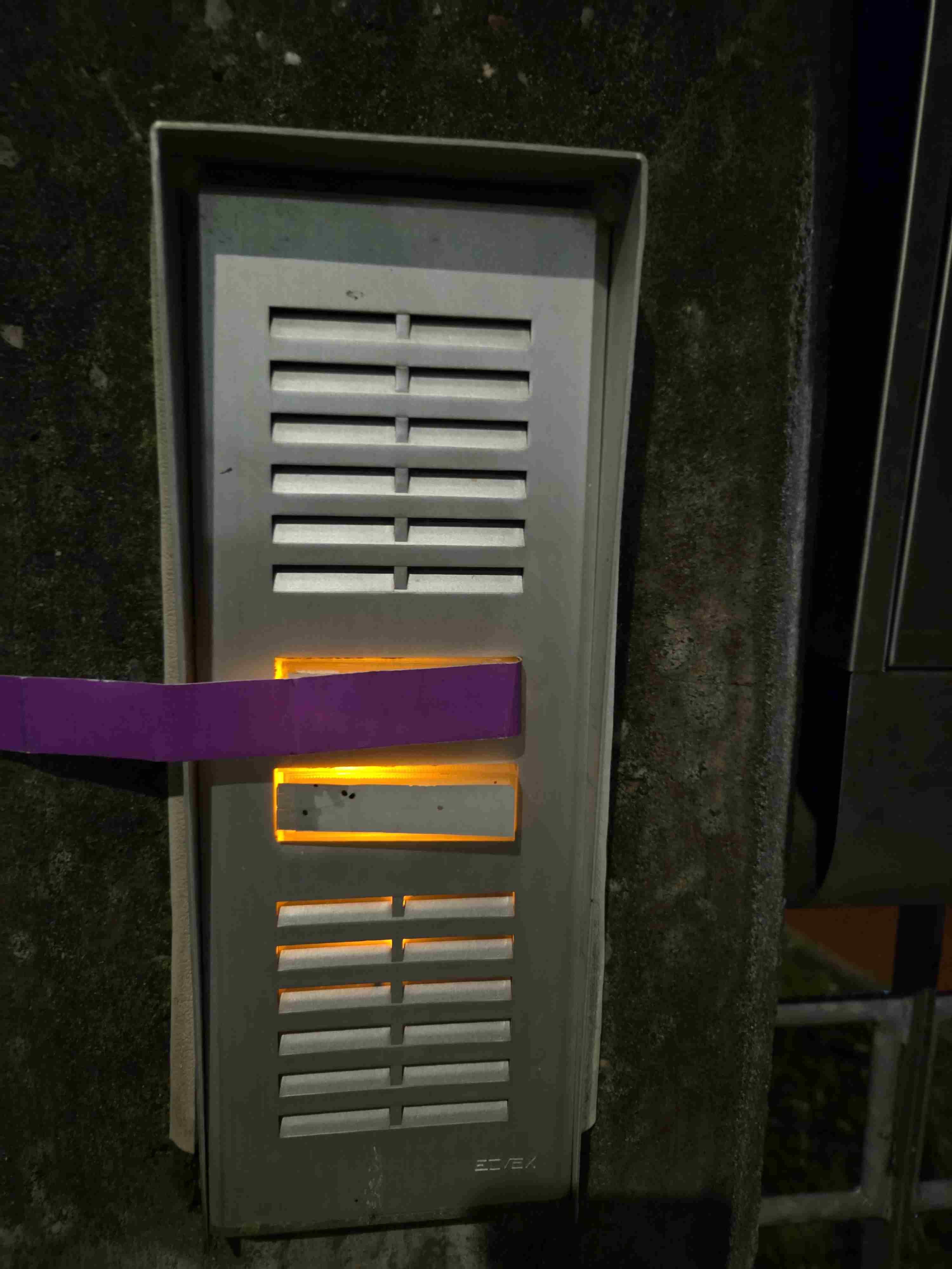

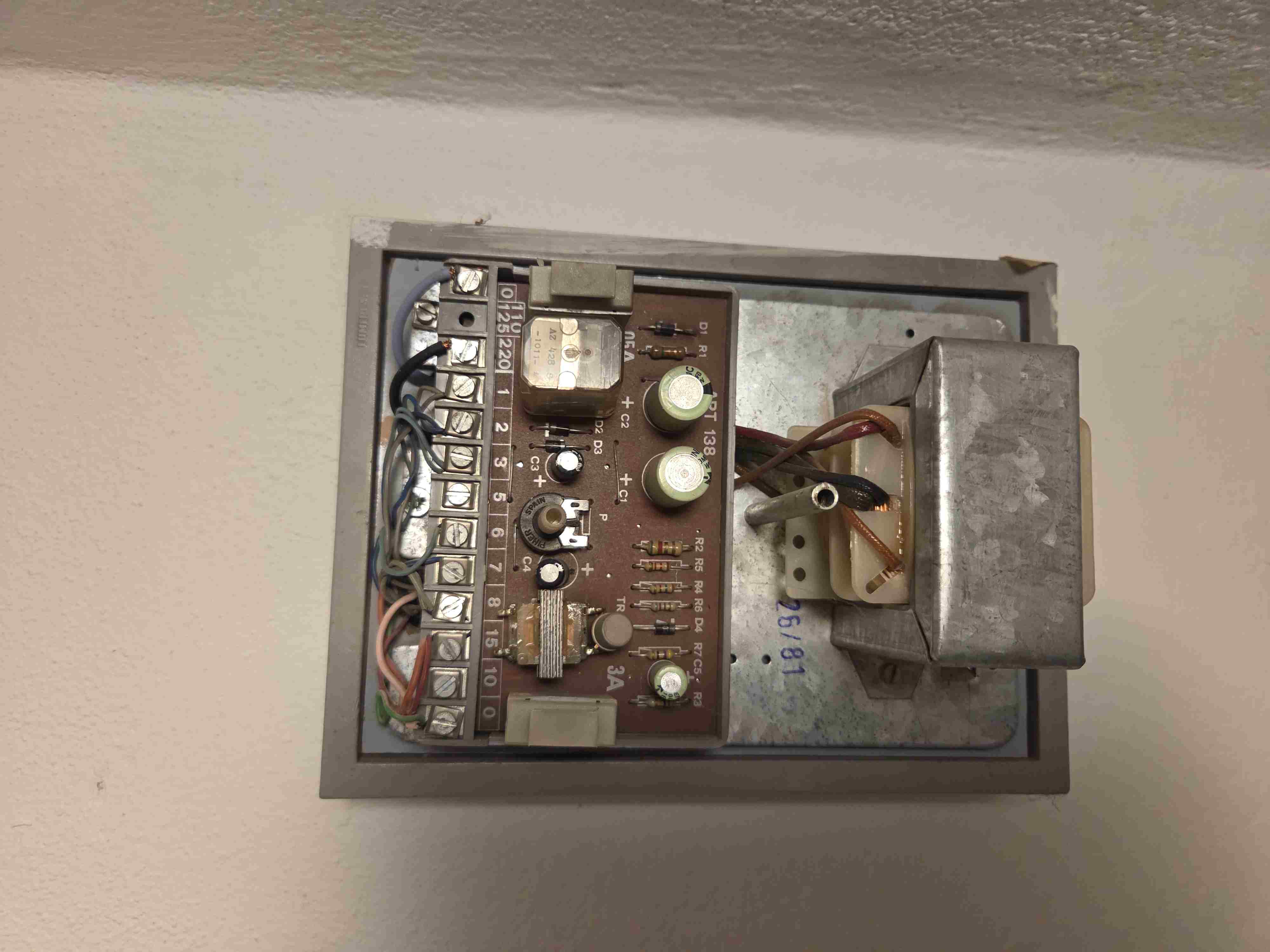

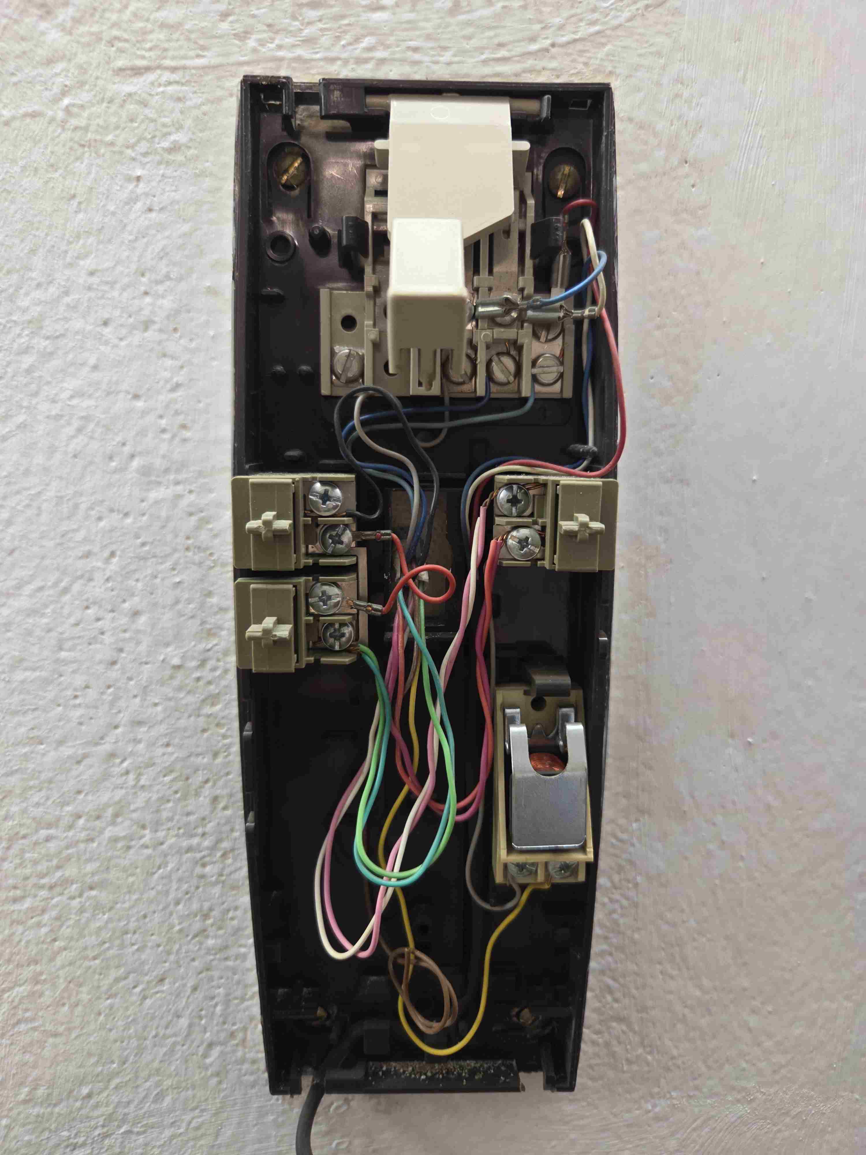

  1. Nell'ultima ora
  2. Ciao Roby 73 Ti confermo che sono intercomunicanti. Dei 2 pulsanti sulla sx uno 'chiama' l'altro citofono con lo stesso suono sia del campanello sulla porta sia del punto esterno (e ha la scatola in cucina) mentre l'altro non fa nulla. Il portoncino si apre con quello a dx da entrambi i citofoni. L'impianto è di una bifamiliare ma direi che dovrebbero essere completamente indipendenti (l'alimentatore di cui ti allego foto è nella mia lavanderia). L'altro citofono è nell'altra foto allegata e si sente anch'esso male. Il punto esterno ha 2 pulsanti che corrispondono ai due citofoni della mia abitazione situati sui 2 piani. Spero di essere stato chiaro e soprattutto di averti dato tutte le info che ti servono. Grazie per la disponibilità
  3. Simone Baldini
    Malfunzionamento impianto di riscaldamento monotubo.
    Le condensazioni possono andar bene, però la portata dell'acqua non puo' essere modulante ma la devi tenere costante. Solitamente le caldaie a condensazione agiscono anche sulla portata tenendo sotto controllo il dT, nel caso del monotubo devi impostare una portata fissa.
  4. ecate
    Samsung MM-G25
    grazie dell'aiuto, quando posso mi rimetto a guardare cosa fare
  5. Ciao a tutti, ho installato un Faac 741, con lampeggiante, antenna, apertura a chiave e fotocellule in chiusura. ho collegato tutto ed il cancello si apre e chiude regolarmente. Ho installato solo le fotocellule In chiusura, no coste e no apertura, ma non riesco a farle lavorare cioè non interrompono il cancello, probabilmente sto sbagliando qualcosa. Potreste dirmi come si collegano? e dove sbaglio? non riesco a capire bene lo schema elettrico. (i cavi sono provvisori una volta definitivi metterò i puntolini:) ) Vorrei inoltre sapere come attivare l'apertura B (pedonale) e se è possibile configurarla come modalità sul secondo tasto del telecomando. Grazie molte a chi mi risponderà.
  6. Oggi
  7. ALLUMY
    Problemi segnale parabola a decoder sky
    È possibile, e so che in certi casi addirittura mettono la parabola "sdraiata" con l'lnb che guarda verso il basso, e dicono che così facendo le interferenze non entrano nell' LNB. Ma per arrivare a queste soluzioni estreme bisogna, come sempre, avere uno strumento alla mano, e vedere sullo spettro cosa c'è e da dove arriva. Oppure mettere la parabola in un posto dove si nasconda dalle antenne del 4/5g, se fattibile ovviamente. Ops, @snipermosin abbiamo scritto nello stesso momento 🙂
  8. snipermosin
    Problemi segnale parabola a decoder sky
    Ma gli antennisti non hanno rilevato delle interferenze sulla banda sat in modalità spettro? Hai per caso delle BTS o dei tralicci telefonici con delle grosse parabole montate sopra in verticale? In rari casi, è capitato di trovarsi nel bel mezzo di una trasmissione punto punto tra due apparati per trasmissioni in alta frequenza, raro ma capita. Ma prima di dare una spiegazione del genere va appurata tutta la correttezza dell'installazione tramite strumentazione professionale e non misuratori giocattolo, e dei settaggi del decoder.
  9. mithe
    Lettore Faac
    Grazie mille ad entrambi mercoledì andro ad installarlo.... Poi vi aggiorno...
  10. grazie per la risposta, si sono in condominio, ho provato a chiedere al vicino e lui mi ha detto che ha problemi anche in ascolto da cornetta. Volevo chiederti il ronzatore del vecchio seko messo a ponte tra 3 e 5 funziona spostando il jumper NM1. Comunque in ascolto da cornetta, apriporta e chiamata, funziona bene anche in elettronica. Ma secondo te posso toglierlo il ronzatore? Domani chiederemo all'amministratore di far controllare l'impianto dal tecnico...perchè ovviamente sulle parti comuni non posso mettere mano. Grazie per adesso...e vi terrò aggiornati sugli sviluppi
  11. MarcoPau
    Valvola MUT a 3 vie - consenso
    Ciao a tutti, sto riattivando un impianto che era stato manomesso e mi manca un tassello: caldaia solo riscaldamento con boiler ACS, commutazione della valvola a 3 vie esterna che avviene con termostato limite nel pozzetto nel boiler (no sonda NTC) con contatto 230V normalmente chiuso: quando scatta, apre il contatto sulla fase della valvola a 3 vie che torna in posizione di riposo (sanitario). Mi chiedo se posso sfruttare dei contattori NA che ho sul quadro (o altri dispositivi elettrici esterni), o se devo necessariamente acquistare il kit micro per comandare il consenso quando la valvola è non eccitata. Non ho mai montato quei kit, do per scontato che possano dare il consenso quando la valvola è in posizione di riposo e non quando è eccitata. Grazie mille!
  12. Dovresti prima di tutto attivarlo cliccando su quel link che vedi sempre che quel product code non sia crakkato, sennò non ne esci. Il suggerimento di caricarci assieme al Win10 anche un Linux non è attuabile con solo 2GB. Quegli errori di setup HP potrebbero essere imputabili alla mancata attivazione di Win10 che si trascina altri errori...
  13. VERGHI1
    LG 55UQ751COLF si sente ma non si vede
    Controlla le tensioni sezione psu, ma i più sospettai son i led della retro|
  14. La scheda è già stata riparata a causa di un errore EH0. In effetti il problema EH0 è stato risolto Chi ha riparato la scheda sostiene che in laboratorio la scheda non presentava problemi ma probabilmente non ha potuto testare lo spegnimento al termine del programma di asciugatura.
  15. Mi rispondo da solo 😀 Grazie ad AI sono riuscito a trovare il materiale che mi serviva (ossia il bollettino tecnico n. 82) e non solo... Inserisco qui la miniera di informazioni che ho trovato (con schemi Bticino e di altre marche), qualora potesse servire a qualche altro disperato come lo ero io 😄 Unica pecca, il materiale è in lingua inglese, ma non si può avere tutto e va bene anche così... https://intercomsrus.com/diagrams/ In particolare, per il bollettino tecnico n. 82 => https://intercomsrus.com/handset_documentation/LT Terraneo (Video Porter 2000) Tech Man 82.pdf Per i moderatori/amministratori: forse è il caso di cambiare il titolo del therad? Vedete voi.
  16. kikkito
    LG 55UQ751COLF si sente ma non si vede
    Salve ragazzi ho questa tv in riparazione non ha nemmeno 3 anni.. questo signore dice che mentre la stava guardando è andato via lo schermo e si sentiva solamente... ha provato a togliere la spina e rimetterla un po di volte ed è ripartita per circa 5 secondi poi si è rispenta... siccome è grande prima di smontare tutto ed arrivare ai led posso fare qualche prova? a livello di scheda elettrica? gli elettrolitici sembrao tutti buoni anche i diodi testati e sono buoni... mi posso concentrare su una parte specifica della scheda elettrica? Grazie anticipatamente Saluti
  17. Veinor78
    Problemi segnale parabola a decoder sky
    Buongiorno a tutti. Ho un problema di segnale satellitare e non so più a che santo votarmi. Ho cambiato da poco tutto l'impianto: antenna, parabola compresa di illuminatore, cavo e addirittura decoder sky q. E' tutto nuovo, la parabola sembra posizionata correttamente. Con la strumentazione degli antennisti (ben 2) il segnale c'è ed è anche "bello forte". Eppure quando poi colleghiamo il cavo sat al decoder, su due frequenze (le più basse) non ho segnale. Tutte le altre sono a 9. Fino alla settimana scorsa, anche sulle altre frequenze il segnale andava a colpi... vedevo i canali per un minuto, poi si interrompeva come se dovesse caricare e poi ripartiva per un altro minuto. Cambiato di nuovo illuminatore e ora ho il problema esposto sopra. Stando agli antennisti, sembra ci sia un qualche segnale 5G nei paraggi che in qualche modo interferisce con con il segnale satellitare sky. E' possibile? E come si potrebbe risolvere? Attendo suggerimenti. Grazie mille
  18. ho disistallato la stampante e rirovato a istallare col disco ecco il problema mi sa che e proprio il sistema operativo, non me ne ero accorto l'altra volta, che ho istallato. ecco che errore da appena clicco ok la barra verde torna indietro non istalla 😞 per quello non stampa non si istalla corretamente forse devo fare setap? sotto nel dischetto leggo setap. oiu sotto se leggo ce questo oltre all'istallazione fatta ce setup e unistal l'altra roba non so cosa sia.
  19. androido
    Lavaggio con serbatoio del sale aperto!
    Ciao a tutti, mia moglie erroneamente ha fatto partire un lavaggio completo della lavastoviglie (Electrolux KESC8310L) dimenticandosi di chiudere il tappo del serbatoio del sale che aveva ricaricato. Sul manuale della mia vecchia Bosh c'era scritto di fare attenzione a non mandare detersivo nell'addolcitore perché questo avrebbe distrutto l'addolcitore stesso! Sul manuale della Electrolux non dice nulla a riguardo. Secondo voi può essersi danneggiato? Come lo verifico? E soprattutto posso/devo fare qualcosa prima di fare altri lavaggi? Grazie
  20. cicozagor1964
    caldaia Riello Residence 24 KIS dgt 3S acqua sanitaria tiepida
    esistono prodotti per pulirlo oppure occorre sostituirlo? ho notato che il bruciatore, quando il flusso d'acqua è al massimo, ha la fiamma che modula nel senso che varia continuamente di intensità, questo comportamento è legato all'intasamento dello scambiatore a piastre oppure è un altro problema?
  21. frankrb78
    nuovo plug and play
    grazie sto cercando di capire dove metterlo se su una tettoia o su una ringhiera altre domandine: calcolando 15 metri distanza contatore pannelli conviene magnetotermico e presa vicino al contatore e poi 15 metri di 3x2,5 fino a inverter oppure 15 metri di 3x2,5 da contatore a magnetotermico, presa e inverter? ho 4 lampade nel portone direttamente collegate al montante tra contatore e quadro elettrico (in casa ho tutto nuovo ma queste son rimaste così da tanti anni) sò che non si dovrebbe e già che ci sono vorrei farle modificare affinchè vengano correttamente collegate alla linea luce tuttavia chiedo, eventualmente ci fosse plug and play fotovoltaico su linea dedicata come chiedevo sopra ci sarebbero problemi con questa derivazione sul montante per le luci del portone? grazie
  22. DarioRFI
    Aeg t59800-asciuga poco
    Il cablaggio è ok,appena smonto scheda faccio la foto Secondo voi,il fatto che il carboncino sia scheggiato e ha preso acqua può averlo in qualche modo danneggiato?
  23. non e attivo lo legggo a destra in basso, per quello non riesco ad aprire foto nulla manco paint zero. forse devo cambiare sistema operativo? dato che questo sistema operativo e andato ko? scusate ma non ci capisco moto su ste cose.:-(
  24. Buonasera, ho un problema con la mia caldaia Saunier Duval, in pratica quando faccio partire il riscaldamento dal termostato la fiamma non si spegne mai nonostante l'impostazione della temperatura di mandata a 55 gradi. La temperatura arriva oltre i 70 gradi e sono costretto a spegnere il riscaldamento. Spesso, la mattina, non parte nemmeno da termostato ma sono costretto a spegnere e riavviare la caldaia, non so se i problemi possono essere collegati. Ho sostituito la sonda di temperatura senza risultato. Grazie a chi può darmi una mano.
  25. invio le proprieta' ma secondo me ho windows bloccato non piu' aggiornato, se guardi la foto a destra vedi una scritta in basso.
  26. adesso provo a vedere vado su proprieta'
  27. Pampero80
    Sharp LC-32CHE4042E
    Stesso problema, il W9PU è il vero responsabile del guasto? Dal post non si capisce bene perchè si parla di una precedente “sostituzione della scheda main”.
  1. Carica più attività
