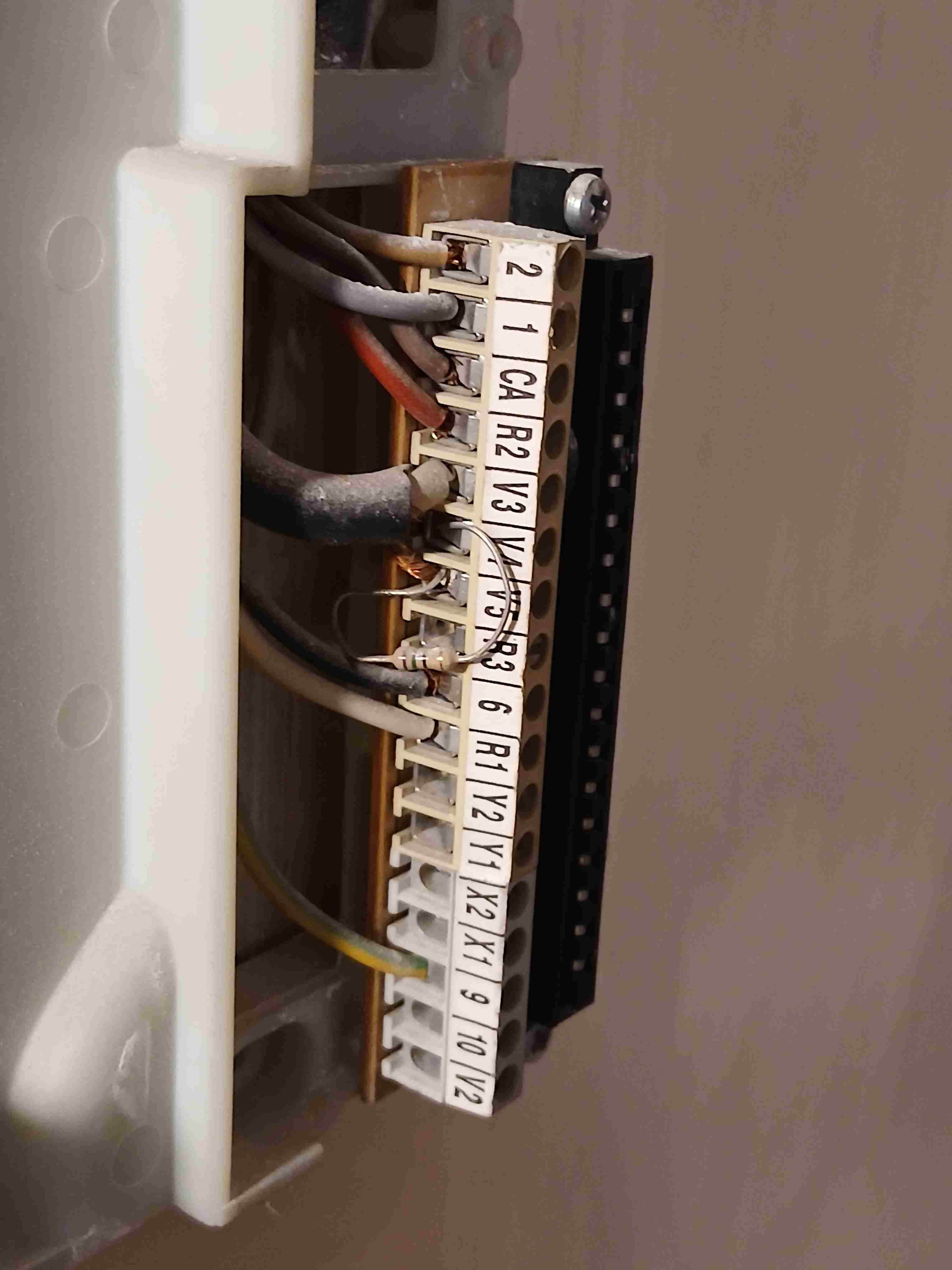

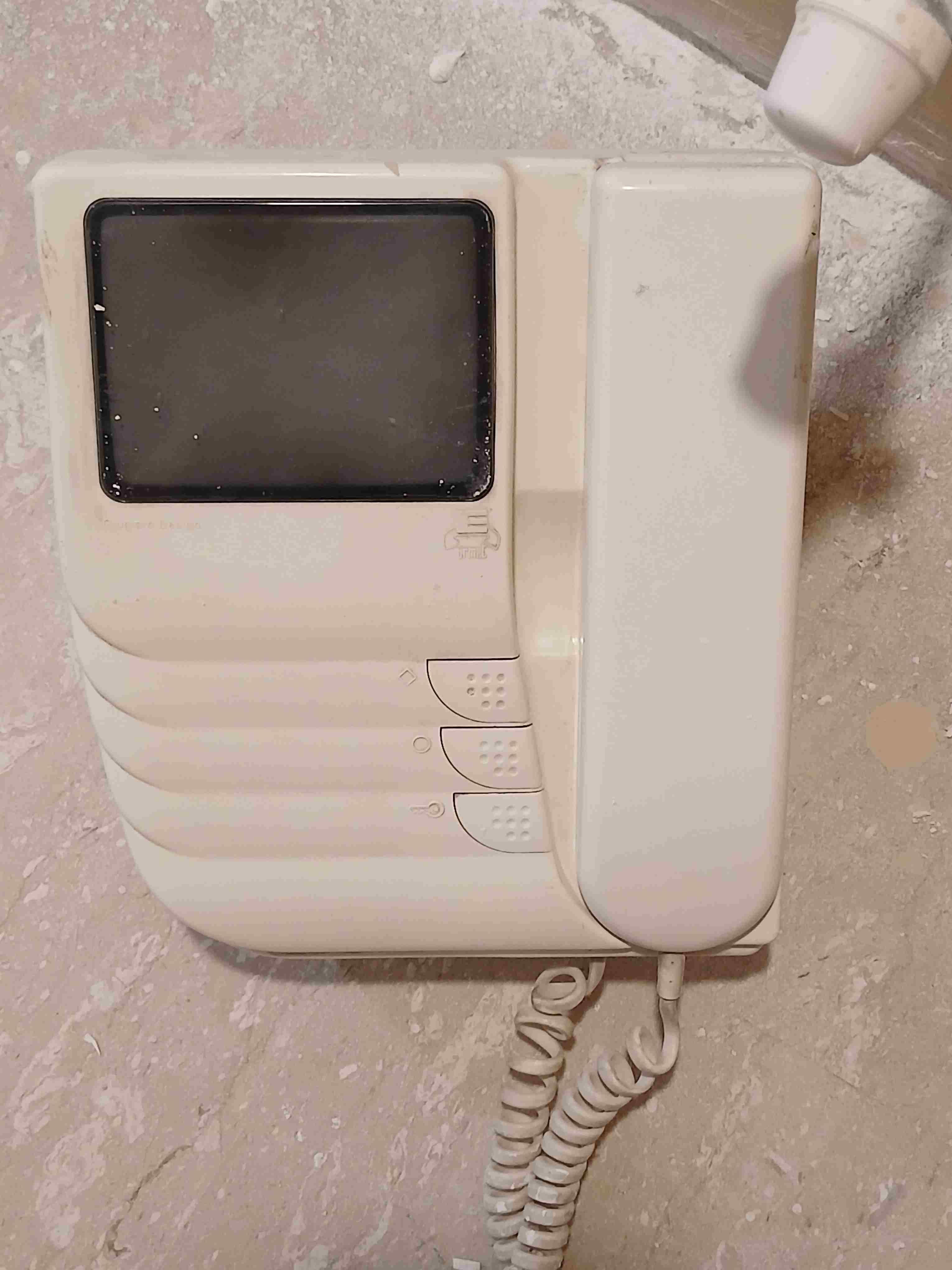

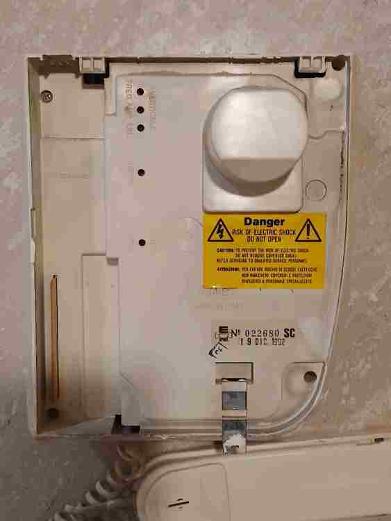

Claudio DeMo De Simone ha iniziato a seguire Lavastoviglie Rex Partner
Lavastoviglie Rex Partner
Claudio DeMo De Simone ha risposto a karl.m alla discussione in Lavastoviglie
Se ti può consolare ne ho appena buttata una pure io, portata in discarica ieri, ho tenuto quel termostato della tua foto, e le due nascoste nel pannello, basta, dopo aver provato a cambiare tre volte la resistenza e condensatore in un anno... ho fatto prima a trovarne un'altra usata con 10 anni meno (la nuova ne ha 20 di anni, non 30) da mettere in taverna.. purtroppo quelle da incasso da 45 sono un pó rare. 😅 😅 -
paolot788 ha iniziato a seguire Urmet 1204
Salve sono un nuovo e completamente ignaro della materia. Volevo chiedere se secondo voi sia possibile sostituire questo videocitofono con uno più moderno Perché sto ristrutturando l'appartamento e il mio elettricista mi ha detto essere impossibile. Grazie
paolot788 ha aderito alla comunità
Cuscinetti sangiorgio sen 1020d
matteobab ha risposto a matteobab alla discussione in Lavatrici - Asciugabiancheria
Il modello è sen1012d type ENT12D -
Caldaia Vaillant wcw 242 EH mancata accensione senza scintilla
cislenco ha risposto a cislenco alla discussione in Guasti/Problemi Riscaldamento
Provo a rimandarti il link del video così dovrebbe accendersi anche a camera aperta immagino. Mi faresti la cortesia di dirmi dove si trova la sonda ntc da staccare per fare il test? Grazie - Oggi
Ma no... Premesso che tante volte si trova la sola fase interrotta da un pressostato ( a volte anche in trifase) o anche da un press control Specificavo solo per chi si vuole arrangiare da solo e poi si trova spiazzato trovando più contatti. Per me ha scritto Press control è quello vuole intendere.
Ricevente sconosciuta per cancello scorrevole Faac
gettis ha inserito una discussione in Cancelli elettrici
Buonasera. In un cancello scorrevole Faac in una scatola di derivazione a parte ho trovato i due circuiti elettronici che allego; non ho capito il funzionamento della schedina con i due tastini; l'altra scheda con i telecomandi funziona da ricevente; ma se si dovesse programmare un altro telecomando non si potrebbe fare? e la schedina con i due tasti qualcuno di voi la conosce? Grazie -
contatore dell'acqua radio
gattoverde ha risposto a gattoverde alla discussione in Impianti (Idraulica)
Grazie, allora contatto i produttori per avere notizie, specie se sia possibile cambiare solo il modulo radio. Ma la trasmittente, non si attiva solo quando vengono a fare la lettura, ossia una volta l'anno? -
caldaia Vaillant Tecnoblck VCW 280 E problema acqua sanitaria
adrobe ha risposto a lente alla discussione in Guasti/Problemi Riscaldamento
E' un problema di scarso flusso. Potrebbe effettivamente essere la pressione di rete bassa, come lo scambiatore secondario nuovamente intasato o altra ostruzione sul circuito acs oppure la pompa di circolazione fiacca. Comunque sempre bene manutenere il gruppo acqua e regolare al massimo la portata agendo sulla vite specifica -
Non c'è alcuna istruzione. Nella discussione che avevo citato a inizio post @overplay se non erro ha tagliato la pista dopo il Q308. Vorrei capire bene come è dove tagliare visto la prossimità di piste vicine.
Caldaia Vaillant wcw 242 EH mancata accensione senza scintilla
adrobe ha risposto a cislenco alla discussione in Guasti/Problemi Riscaldamento
Il video non si vede Individuare dove finiscano i due fili del pressostato è un'impresa...una marea di fili dentro quella scatola! A questo punto resta solo provare a staccare la sonda NTC e vedere se si accende. Altrimenti fatti rimborsare da ebay il costo della scheda difettosa, non ho altri suggerimenti sulla base di ciò che hai scritto -
Lavatrice samsung non parte il motore.
LEENO ha risposto a LEENO alla discussione in Lavatrici - Asciugabiancheria
Ho pulito con panno asciutto ed isopropilico ma lo"scricchiolio" persiste. Può essere altro oltre la cinghia? -
Togli il trasformatore delle lampade. Ma non ci sono le istruzioni allegate al kit?
Lavatrice samsung non parte il motore.
LEENO ha risposto a LEENO alla discussione in Lavatrici - Asciugabiancheria
Digital inverter. Risolto cambiando 1 faston -
Collegamento elettrico
Maurizio Colombi ha risposto a Domenico25 alla discussione in Pompe (Idraulica)
Generalmente ne hanno due, ma potrebbe essere in qualsiasi modo. Se sei così sicuro del prodotto che andrà installato, sarà dura. -
Aggiornamento impianto e centralino
piergius ha risposto a Romgiu alla discussione in Progettazione impianti elettrici civili e terziario
Per ciascun Impianto si valutano le Esigenze : In un Miniappartamento con 3kW, attualmente potrebbero bastare 2 Differenziali, . Uno per Luce + Servizi Essenziali e Prioritari, compreso Congelatore e Frigo .. ed uno per F. M. ( con 3 o 4 Magnetotermici ciascuno ) . - Salendo come Potenza Disponibile, come metratura e Numero di Linee che si dipartono dal Centralino, è importante prevedere la Capienza che consenta di ampliarlo fino a 6kW con tutti Differenziali e MagnetoTermici da 2 Moduli . Salvo equipaggiare inizialmente metà o poco più ed avere almeno un terzo di spazio libero per l' ampliamento successivo . - Buona serata ! -
Nel componente non è rimasto niente da poter leggere appena rientro da lavoro faccio delle foto più chiare. Grazie
lente ha iniziato a seguire caldaia Vaillant Tecnoblck VCW 280 E problema acqua sanitaria
caldaia Vaillant Tecnoblck VCW 280 E problema acqua sanitaria
lente ha inserito una discussione in Guasti/Problemi Riscaldamento
Buongiorno a tutti, ho un problema con una vecchia caldaia Vaillant VCW 280 E. Ultimamente fatica ad arrivare l’acqua calda sanitaria, quando si apre un rubinetto il micro sopra il gruppo acqua si attiva subito ma non accende la fiamma del bruciatore, bisogna aprire anche un secondo rubinetto per far partire la fiamma, ho sostituito i filtrini dei rubinetti, ma senza nessun risultato. Oppure occorre fare partire il riscaldamento dei termosifoni e allora l’acqua calda sanitaria arriva anche con un solo rubinetto aperto. Circa 10 mesi fa ho sostituito lo scambiatore secondario con uno nuovo, e tutto funzionava perfettamente. Ultimamente nella mia zona il gestore della rete idrica ha abbassato la pressione per rientrare nei parametri di legge relativi alle perdite sulla rete di distribuzione. Io al momento ho testato una pressione di 4,5 bar. Non so se questa cosa possa incidere. Ringrazio anticipatamente chi mi vorrà dare qualche consiglio su come intervenire. -
Caldaia Vaillant wcw 242 EH mancata accensione senza scintilla
cislenco ha risposto a cislenco alla discussione in Guasti/Problemi Riscaldamento
Ciao le prove che dici le ho effettuate penso tutte ho riprovato anche ora ti allego un breve video. Ricordo che la caldaia funzionava già col tubetto posteriore staccato dal tecnico io comunque l’ho rimesso e soffiato su quello del tubo di scarico fumo come vedi nel video. In teoria dovrebbe accendersi anche con la camera aperta così? Potrei al limite ponticellare al solo scopo di diagnosi i due fili del pressostatò per poterci concentrare su eventuali altri malfunzionamenti. Penso che il pressostatò a sto punto non dovrebbe dipendere. Sai quali sono i terminali pressostato nella scatola comandi per scongiurare magari la rottura del filo (ipotesi impossibile ). Sempre grazie. https://youtube.com/shorts/Vtrc9ozGyQw -
Avendo più spazio volevo collegarmi ai capi di uno dei condensatori C203 o C206 presenti nella seconda immagine che ho allegato che dovrebbero stabilizzare i 15V. Adesso dovrei escludere la linea inverter ma non so precisamente dove è come tagliare.
Sempre due contatti
Caldaia Vaillant wcw 242 EH mancata accensione senza scintilla
adrobe ha risposto a cislenco alla discussione in Guasti/Problemi Riscaldamento
Tu hai scritto che il pressostato dovrebbe funzionare....prova a fare questa prova: sul retro della caldaia stacca il tubicino più adiacente alla camera stagna e vedi se parte. Questo per evitare di intervenire all'interno della camera stagna. Ti riassumo comunque la logica di funzionamento e tutte le prove che puoi fare: Aperta la camera stagna si deve staccare il tubicino che va in alto alla ghiera del tubo di scarico fumi e (sempre a camera aperta) si soffia dentro al tubicino. In questo modo viene simulata la pressione di esercizio della ventola estrazione fumi: si dovrebbe quindi sentire distintamente il clic del pressostato e la scintilla che scocca. Ripeto: si deve staccare il tubicino nella estremità superiore (dove si inserisce nell'anello che congiunge i tubi) soffiando direttamente nel tubo. Per far funzionare la caldaia bypassando il pressostato bisogna staccare (all’esterno della camera stagna) il tubicino più adiacente alla camera stagna, e soffiare in quell'innesto con un altro tubicino - uno dei due tubicini aspira, l'altro spinge l'aria. - quello che aspira è collegato al raccordo metallico superiore della camera stagna - quello che spinge è collegato al raccordo metallico inferiore della camera stagna Se in nessuna di queste situazioni il bruciatore parte siamo sicuri che il pressostato non c'entra e ci concentriamo altrove -
Collegamento elettrico
Maurizio Colombi ha risposto a Domenico25 alla discussione in Pompe (Idraulica)
Giustamente, essendo un press control potrebbe farlo, speriamo non sia un pressostato con un contatto solo. Bisognerebbe sapere di cosa si tratta. -
mistertv ha iniziato a seguire Tv Sunny 32" Android loop continuo
Tv Sunny 32" Android loop continuo
mistertv ha risposto a olivi.tv alla discussione in Altre marche TV
Ma di che modello si sta parlando? O eventualmente che mainboard lo equipaggia?
