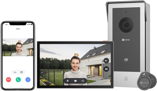

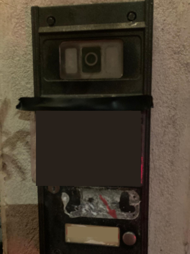

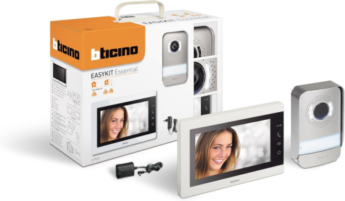

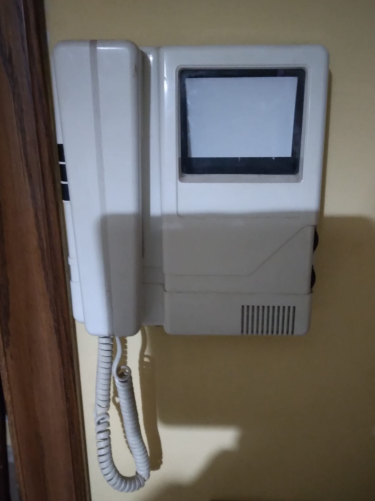

Salve a tutti, ho questo vecchio citofono il quale (prevedibilmente) ha smesso di funzionare (il video si vede malissimo, dal posto esterno non mi sentono, ma io li sento). Prima di riacquistarne uno nuovo, volevo capire il modello, il posto interno è questo Elvox: ma non so se è stato sostituito o è della stessa marca e modello di quello esterno; quindi volevo capirne la tecnologia, a quanti fili è, per vedere se è compatibile con i moderni kit low cost della Ticino (come questo a 2 fili): o se addirittura posso arrischiare qualcosa di più tecnologico... (il segnale wi-fi è decente sia vicino al posto interno che vicino al posto esterno) Attendo lumi! Grazie
riparazione catena a led
carlone2011 ha risposto a carlone2011 alla discussione in Elettronica Fai da te
Confermo che il transistor è giusto. Tra massa e il foro basso c'è 1,6 volt. e tra massa e l'altro c'è 0,04 v. Misurando tra i 2 fori c'è una tensione da 0 a 2 circa, ma cambia continuamente. -
Caldaia condensazione SIME: temperatura sanitari instabile
reka ha risposto a g-ax alla discussione in Guasti/Problemi Riscaldamento
se proprio non funziona vuol dire che il flusso nelle docce non è sufficiente a far accendere la caldaia. il mio consiglio è smontare i soffioni e scrostarli, già togliendo il primo soffione puoi provare se l'acqua calda torna e quindi il problema è quello -
g-ax ha iniziato a seguire Caldaia condensazione SIME: temperatura sanitari instabile
Caldaia condensazione SIME: temperatura sanitari instabile
g-ax ha inserito una discussione in Guasti/Problemi Riscaldamento
Ho da poco ristrutturato casa e da tre mesi circa ho montato una caldaia a condensazione SIME VERA EV HE per riscaldamento e acqua calda sanitaria. Da qualche giorno i termosifoni funzionano, l'acqua calda sanitaria nei rubinetti funziona ma misteriosamente non funziona nelle docce. Da cosa può dipendere? Come posso risolvere il problema? -
Telefunken TE32914N17 H LED SLIM. Main board vestel 17mb62-2.5 serve firmvare.
Cutuliscia56 ha risposto a Cutuliscia56 alla discussione in Thomson - Saba - Nordmende - Telefunken - A.E.G.
Buona sera. Nessuno può aiutarmi? Non riesco a trovare nulla in rete, neanche sul sito del produttore(VESTEL). -
g-ax ha aderito alla comunità
Portatile Asus X541U bloccato su logo iniziale
Leone2285 ha risposto a Leone2285 alla discussione in Asus
Grazie anche a te @giorgio17, vedo se riesco a combinare qualche cosa e vi faccio sapere. - Oggi
Portatile Asus X541U bloccato su logo iniziale
giorgio17 ha risposto a Leone2285 alla discussione in Asus
Scarica una distro live Linux e masterizza una chiavetta.Avvia Linux e dopo puoi salvare i tuoi dati su un disco esterno.Tranquillo che non perdi dati.Se hai bisogno ci sono i vari forum delle distro Linux. https://distrowatch.com/table.php?distribution=supergrub questa per cercare di far partire Windows se il boot non funziona https://distrowatch.com/table.php?distribution=mx questa con XFCE live e puoi fare quello che vuoi,anche reinstallare uefi se per caso è danneggiato -
è un problema di pannello. Per recuperarlo,anche in maniera non definitiva, occorre escludere alcuni segnali (sicuramente i CKV) mascherandone i pin sui connettori flex. Non è detto che ci si riesca,vedi video esplicativi su youtube
Portatile Asus X541U bloccato su logo iniziale
Leone2285 ha risposto a Leone2285 alla discussione in Asus
Grazie @Marco Fornaciari, non ho capito se allora il consiglio di Dumah può funzionare. -
Fase-neutro e fase-terra tensioni differenti a favore della terra?
kym ha risposto a kym alla discussione in Altro su impianti elettrici civili
Quando ho fatto le misure l'ho scollegata, se la collego sale la tensione. E' una delle situazioni dove si verifica la totale distruzione di tutti i dispositivi connessi alle prese. Qui tutti hanno paura di questo proprio perchè "succede" non tanto di rado. -
Superame885 ha aderito alla comunità
Salve ragazzi ho questa tv samsung che si accende la retroilluminazione resta accessa ma non si vede si sente soltanto controllato condensatori a vista sembrano buoni da dove posso partire per risolvere? Grazie a tutti attendo Vostre
piergius ha iniziato a seguire LAVASTOVIGLIE ELETTROLUX MOD TT804R3
LAVASTOVIGLIE ELETTROLUX MOD TT804R3
piergius ha risposto a PAOLOTRI67 alla discussione in Lavastoviglie
È opportuno effettuare 2 semplici controlli preliminari : . Uscendo dalla Macchina, prima di allacciarsi al Sifone o allo Scarico a muro, il tubo di scarico deve raggiungere la quota prescritta dai Produttori : , in modo che rimanga una " Sacca d' Aria" nel " Dosso" formato dal tubo . Altrimenti il tubo rischia di restare " innescato" e sottrarre acqua interferendo sul funzionamento.. Consiglierei di provare a farla scaricare liberamente nel Lavello ; il difetto rimane ? - .. Inoltre, vari Modelli sono dotati di Comandi Unipolari sul percorso del filo Marrone, mentre il Blu arriva diretto ai vari Componenti tipo in figura : Per prevenire malfunzionamenti inaspettati, conviene assucurarsi mediante Tester, Cercafase o Spie al Neon, che ai Faston della Resistenza, appena attaccata la Spina, non arrivi la Tensione di Fase ; Se necessario, si ruota di 180 ° la Spina nella Presa per invertire la Polarità . - Buona serata ! -
Acqua calda Eolo mini
Stefano Dalmo ha risposto a Antonio Dellepiane alla discussione in Guasti/Problemi Riscaldamento
Sulla tre vie -
Elettrificatore per recinti Elpa con strano comportamentoo
Livio Orsini ha risposto a Leone2285 alla discussione in Elettronica generica
Attento all'umidità -
Portatile Asus X541U bloccato su logo iniziale
Marco Fornaciari ha risposto a Leone2285 alla discussione in Asus
Se il Bios riconosce la presenza del disco fisso, indica modello e capacità e magari anche altro, e se vede tutta la Ram, significa che è danneggiato il disco nella parte che contiene il sistema di avvio del sistema operativo, ovvero sono danneggiati i files di avvio: purtroppo windows è soggetto a questo problema. In questo caso non è detto si possa recuperare il contenuto del disco, per provarci bisogna collegaro ad un altro PC come disco D,E, F, o altra lettera, e se si legge scaricare tutti i documenti personali. Scollegare le batterie serve a nulla, al limite si sfasa l'orologio interno. -
Salsca ha aderito alla comunità
Fase-neutro e fase-terra tensioni differenti a favore della terra?
Marco Fornaciari ha risposto a kym alla discussione in Altro su impianti elettrici civili
La diverse tensione sulle tre fasi in una distribuzione domestica di fatto monofase è fisiologica, dipende da quanta energia è prelevata in quell'istante da tutte le utenze collegate a quella linea alimentata da quel trasformatore di MT. Ovviamente la potenza e il rendomento del trasformatore sono importanti. Sorvolando su cablaggi e giunte con il nastro isolante, magari su rame ossidato e sospeso nudo su pali. Ricordo a tutti che si parla di una fornitura 3F+N+T in Moldavia, non in un nuovo quartiere italiano con distribuzione interrata e con giunte IP68 su rame nuovo: due situazioni agli antipodi. Lì la maggioranza degli impianti elettrici fanno riferimento alle norme GOST dell'ex URSS, sono in quasti ultimi recenti anni è iniziato l'adeguamento alle norme IEC e UE, ci vorranno decenni. Mi viene da dire che è un lusso che lì ci sia uno strumento Metrel Mi3155. Per paragone in Italia è con l'arrivo di ENEL nel 1962, che è iniziata l'unificazione e il rifacimento degli impianti di distribuzione ... nel 2026 ci sono ancora zone con il 230 V domestico tra fase e fase, quindi bisogna sempre contestualizzare con esattezza, e ci sono ancora fabbriche con la trifase a 220 V. Ripeto. Proteggersi dalla mancanza del neutro serve a nulla, già manca corrente ai carichi monofasi, in casi dove la forniturta di corrente è instabile bisogna progettare e costruire l'impianto elettrico in modo adeguato, ed impedire nel modo più assoluto il ravvio automatico delle utenze al ritorno della tensione, trifasi o monofasi che siano. Sorvolando sul fatto che i moderni elettrodomestici, ormai tutti con elettronica (anche dove serve a nulla) con tensione instabile si guastano o danneggiano rapidamente. P.S. Il paragone con un impianto industriale non regge, gli impianti domestici e nel terziario sono N volte ben più pericolosi: basta il fatto che è possibile utilizzare presa e spina come sezionatore sotto carico, nell'industria a monte ci deve essere una presa interbloccata, se e in alcune aziende la sicurezza interna vieta l'uso delle triple CE una ragione c'è. -
Buondì, quindi x il tappino anche a riscaldamento spento non posso procedere da solo? ... per quanto riguarda le infiltrazioni ho già fatto scrivere dall'avvocato perchè sta seguendo pure il famoso "furto" della tenda (dismessa e mai rimontata durante i lavori del 110) e spero che qualcosa si muova. ho come avuto l'impressione che volesse approfittarsene visto che x il vicino che ha tre appartamenti, ha provveduto ad aprire immediatamente il sinistro, mentre a me no...
Elettrificatore per recinti Elpa con strano comportamentoo
Difatti l'elettrificatore è posizionato in montagna e la notte col freddo sicuramente ne risente. Mi sa che metto la scheda del frigo e vedo come reagisce. Comunque purtroppo si è acceso regolarmente. Noto che alla prima accensione richiede qualche secondo in più per cominciare a lampeggiare e quindi ad emettere l'impulso ma credo sia normale perché dovrebbero caricare i condensatori. -
Elettrificatore per recinti Elpa con strano comportamentoo
Livio Orsini ha risposto a Leone2285 alla discussione in Elettronica generica
Questo è un semiconduttore attivo, quindi vale il medesimo ragionamento fatto per il transistor. Potrebbe essere un effetto indotto da una variazione della componentistica passiva, così che l'innesco sia un po' al limite, specialmente con temperatura fredda. -
Cancello a due ante con scheda Fadini Elpro9, un'anta si apre/chiude lentamente
jacoscar ha risposto a jacoscar alla discussione in Cancelli elettrici
Sono d'accordo. -
Cancello a due ante con scheda Fadini Elpro9, un'anta si apre/chiude lentamente
Livio Orsini ha risposto a jacoscar alla discussione in Cancelli elettrici
Quello è chiaramente un gioco meccanico. Al 99% questa è la causa dei movimenti della base dell'anta. Il fato che tu possa fermare il cancello senza sforzo, per un poco, è dovuto a questo gioco: l'anta si blocca perchè si sposta la base, terminato il lasco, torna a spingere con la forza normale. -
Elettrificatore per recinti Elpa con strano comportamentoo
Il condensatore che fa parte del circuito oscillatore credo sia quello piccolo in giallo. Quelli più grossi possono essere interessati? Unica cosa che non ho controllato è l'SCR. Intanto appena torno a casa lo accendo sperando che non funzioni. -
Va bene . se non dovesse andare bene lo modifichi . 👍
è alimentato con un 5v, io questo pannello l'ho preso in un mercatino per pochi euro , consapevole che potesse avere un qualche tipo di problema da poterlo riparare!
Livio Orsini ha iniziato a seguire Socomec ITY3-TW108B and Shelly 1 gen3
Socomec ITY3-TW108B and Shelly 1 gen3
Livio Orsini ha risposto a Umbepalme alla discussione in Gruppi di continuita' (UPS)
PLCForum è un forum orgogliosamente Italiano. La lingua usuale è la lingua italiana, Gli utenti stranieri sono benvenuti se, e solo se, scrivono in lingua italiana. Per i soli problemi relativi ai PLC abbiamo anche una sezione in lingua inglese. In order to help foreign users we tranlated the message into english language. PLCForum is a proudly Italian forum. The usual language is Italian. Foreign users are welcome if, and only if, they post in Italian. For PLC related issues only, we also have an English language section.
