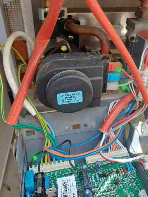

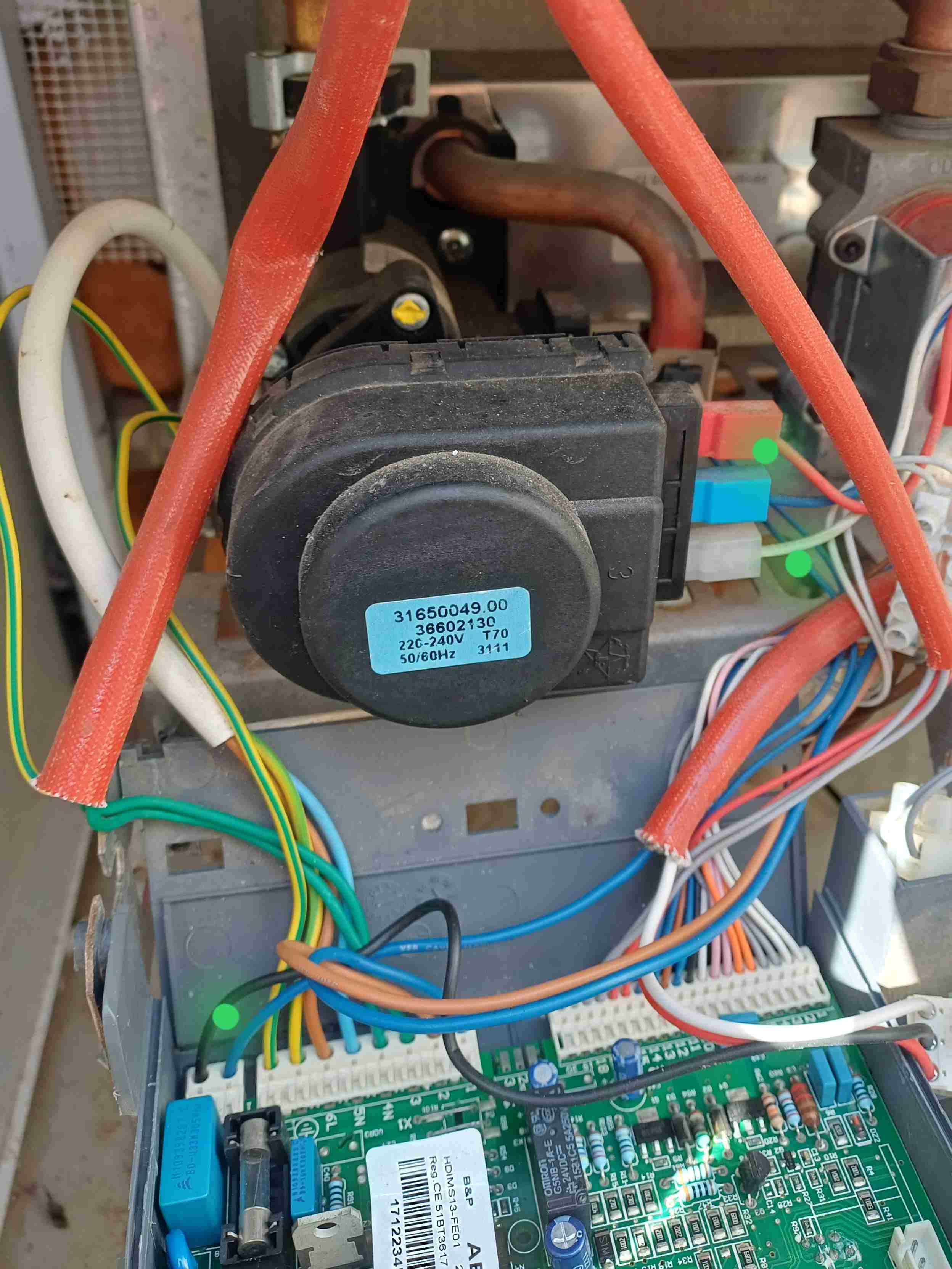

Sostituzione scheda ferroli
vinc76 ha risposto a vinc76 alla discussione in Guasti/Problemi Riscaldamento
I tre fili sono quelli evidenziati. L'unico slot libero si vede in foto. Ma lo spinotto con i tre fili non entra e' piu largo -
Buongiorno, chiedo parere sulla motivazione che ha reso il disco fisso del mio pc tower lentissimo specialmente quando voglio aprire una cartella appena creata con all'interno un documento, l'attesa dell'apertura è di diversi secondi (circa 40) se però chiudo la cartella e la riapro, l'apertura successiva è immediata. Questo problema non c'è quando apro una cartella salvata su un disco esterno. Sotto posto la configurazione del pc. Nome dispositivo DESKTOP-03C8733 Processore Intel(R) Core(TM) i7-2600K CPU @ 3.40GHz 3.40 GHz RAM installata 8,00 GB (7,90 GB utilizzabile) Archiviazione 112 GB SSD Corsair Force 3 SSD, 1.82 TB WDC WD20EARX-00PASB0 Scheda grafica Intel(R) HD Graphics 3000 (32 MB) ID dispositivo 9A5AA47A-E41A-4E00-9FF2-A093AD796C58 ID prodotto 00331-10000-00001-AA558 Tipo sistema Sistema operativo a 64 bit, processore basato su x64 Penna e tocco Nessun input penna o tocco disponibile per questo schermo
Sostituzione scheda ferroli
vinc76 ha risposto a vinc76 alla discussione in Guasti/Problemi Riscaldamento
Grazie della risposta. Ma lo spinotto con i fili rosso nero e bianco deve rimanere scollegato? -
Stefano Dalmo ha iniziato a seguire CALDAIA ARISTON CLAS 24 FF - SONDA NTC SANITARIO e Sostituzione scheda ferroli
Sostituzione scheda ferroli
Stefano Dalmo ha risposto a vinc76 alla discussione in Guasti/Problemi Riscaldamento
Gli slot che sono presenti , vanno a coprire tutto il pettine sulla scheda ? immagino che la schedina vada sganciata dal connettore coi fili , e questo inserito direttamente sulla scheda . i tre cavi da dove provengono ? -
CALDAIA ARISTON CLAS 24 FF - SONDA NTC SANITARIO
vinvar ha risposto a vinvar alla discussione in Guasti/Problemi Riscaldamento
Buongiorno, La ringrazio per la cordialità e per la risposta immediata. Le sonde da Lei indicate le ho trovate, potrebbe essere guasta una delle due (o tutte e due) e riportarmi l'errore 201? Grazie ancora Saluti -
CALDAIA ARISTON CLAS 24 FF - SONDA NTC SANITARIO
Stefano Dalmo ha risposto a vinvar alla discussione in Guasti/Problemi Riscaldamento
Attenzione , su molti modelli quella del sanitario non c’è , e vengono sfruttate le due sonde , mandata e ritorno del riscaldamento per gestire la temperatura del sanitario . Sono poste a clip sui due tubi grandi provenienti dallo scambiatore primario -
Posizionamento dispositivi di rete in sicurezza
Ipso ha risposto a Ipso alla discussione in Altro su impianti elettrici civili
Grazie per il tuo parere però volevo sapere se un pannello in metallo tra i dispositivi e il piano di legno( cassapanca) protegge da eventuali "incendi:" grazie buona giornata -
vinvar ha iniziato a seguire CALDAIA ARISTON CLAS 24 FF - SONDA NTC SANITARIO
CALDAIA ARISTON CLAS 24 FF - SONDA NTC SANITARIO
vinvar ha inserito una discussione in Guasti/Problemi Riscaldamento
Buongiorno a tutti, ho un problema con l'individuazione nella caldaia CLAS 24 FF della sonda NTC SANITARIO, come da esploso dell'Ariston dovrebbe essere inserita nel gruppo mandata, ma non la trovo (lo spazio segnato come alloggiamento della stessa è vuoto). Avete esperienze in merito a questa caldaia? Allego foto. Saluto tutto e ringrazio anticipatamente. -
Posizionamento dispositivi di rete in sicurezza
Ipso ha risposto a Ipso alla discussione in Altro su impianti elettrici civili
@Livio Orsini ciao Livio ma se la batteria agli ioni di litio è LiFePO4 l'ups è più sicuro e il rischio di infiammabilita si riduce? Grazie -
DANY56 ha iniziato a seguire Centralino Promelit NEXT 30D - sostituzione cornetta e cavo.
Centralino Promelit NEXT 30D - sostituzione cornetta e cavo.
DANY56 ha inserito una discussione in Telefonia Fissa - Fax
Buongiorno, vorrei sapere dove posso trovare una cornetta e un cavo funzionanti per il centralino PROMELIT NEXT 30D. Abbiamo aggiunto delle cuffie PLANTRONICS wireless e da allora faccio fatica a sentire quando si alza in autonomia la cornetta, mentre chi chiama sente la mia voce. Cosa posso fare? - Oggi
PID in cascata per impianto di sterilizzazione
Marco Fornaciari ha risposto a marco1278 alla discussione in Controllo e regolazione
Si, va bene tutto, ma con quei numeri relativi a portate e temperature stiamo parlando di tolleranze attorno/minore al 5%, è dura fare qualcosa di più preciso in ambiente industriale di produzione. Tra l'altro 150 l/h sono una portata molto piccola: 0,041 litri al secondo, è dura fare un sistema di regolazione a PID che funzioni come desidera il tecnologo o/e il processo di produzione. Lì bisogna riprogettare tutta quella parte di macchina, magari usando come riscaldante delle resistenze elettriche suddivise in più sezioni, e comandate in PWM. Meglio PID indipendenti ovvero non usare proprio i PID: già nel 1990 ho risolto qui problemai senza PID ma utilizzandole media continue a facendo modificare la macchina (c'erano proprio degli errori di base da meno che principianti: ho ottenuto curve piatte di pressione e portata vapore dopo una rampa in autoacquisizione e autoregolazione di meno di un minuto, parlo di 5000 + 5000 mc/h di vapore. Il sistema lo ho utilizzato anche in altri contesti con gli stessi risultati. -
Trasformatore di isolamento
VincenzoSan ha risposto a VincenzoSan alla discussione in Altri argomenti elettrici
Grazie -
Trasformatore di isolamento
VincenzoSan ha risposto a VincenzoSan alla discussione in Altri argomenti elettrici
Grazie -
DANY56 ha aderito alla comunità
Sostituzione scheda ferroli
vinc76 ha risposto a vinc76 alla discussione in Guasti/Problemi Riscaldamento
PID in cascata per impianto di sterilizzazione
acquaman ha risposto a marco1278 alla discussione in Controllo e regolazione
Se non puoi cambiare le temperature puoi solo agire sulla portata di acqua, fai delle prove a portate differenti fino a trovare la soluzione migliore la temperatura in uscita più alta. Oltre puoi solo agire sulla temperatura dell'acqua. -
Posizionamento dispositivi di rete in sicurezza
Marco Fornaciari ha risposto a Ipso alla discussione in Altro su impianti elettrici civili
Allora, le protezioni contro gli incendi sono come quelle contro le alluvioni, cioè ritardanti o confinati l'evento. L'unica protezione efficace è fare in modo che non vi sia possibilità che avvengano, e installare dispositivi che rilevino sul nascere l'evento. Ripeto, spesso indossiamo e mangiamo qualcosa di più pericoloso. Con quanto presente in cucina e nell'armadio dei detersivi si possono costruire bombe molto pericolose. Già il fatto di viaggiare su una autovettura moderna, magari con le porte che si bloccano appena il veicolo si muove, e se elettrico con le batterie sotto il sedile, oppure a gas, siamo più in pericolo che essere sulle passerelle dei grandi serbatoi a cielo aperrto di benzina: ma nessuno si pone il problema, anzi. Sorvolando sul gas in casa, magari GPL. -
Sostituzione scheda ferroli
giorgio17 ha risposto a vinc76 alla discussione in Guasti/Problemi Riscaldamento
Probabilmente è come sulle caldaie Riello la schedina è già compresa sulla scheda. -
Posizionamento dispositivi di rete in sicurezza
Ipso ha risposto a Ipso alla discussione in Altro su impianti elettrici civili
A terra, si ci avevo pensato e che non c'è lo spazio e volevo trovare un materiale per avere un isolamento tra device e cassapanca e ho pensato ad un ripiano di metallo penso che sia isolante pero volevo conferma. Grazie -
Trasformatore di isolamento
VincenzoSan ha risposto a VincenzoSan alla discussione in Altri argomenti elettrici
Grazie, appena possibile farò altre foto e controllerò i dati di targa -
Magnetotermico protezione montante, obbligatorio?
Marco Fornaciari ha risposto a markus51 alla discussione in Quadri elettrici civili e terziario
Il nuovo montante verso il caribatterie va protetto in partenza, è una installazione post 2022, basta un magnetotermico visto che è un cavo 3G6. Di conseguenza occorre installare anche l'altro magnetormico per il montante verso l'appartmento, poi in base al tipo di posa e ai conduttori presenti potrebbe essere un MTD xxA e 300 mA selettivo: bisogna essere lì per stabilirlo. In casi come questo ancora prima delle norme, ovvero assieme, viene il buon senso: un guasto su un ramo non deve interessare anche l'altro. -
Consiglio sostituzione lavastoviglie rotta Bosch
Ciccio 27 ha risposto a rimonta alla discussione in Lavastoviglie
Comunque la puoi subito rivestire con una qualsiasi pellicola adesiva in plastica. Non necessariamente quella nuova che avrai in dotazione. 😉 -
Magnetotermico protezione montante, obbligatorio?
markus51 ha risposto a markus51 alla discussione in Quadri elettrici civili e terziario
Marco Fornaciari, hai detto se si eseguono aggiornamenti modifiche bisogna installarlo. Se dopo il 2022, se non sbaglio aprile, si effettuano dei lavori in abitazione, come ampliamento di una stanza del fabbricato con passaggio corrugati e allargamento dell'impianto elettrico in quella stanza corre l'obbligo di installare la protezione del montante, oppure i lavori devono riguardare ad esempio la posa di un nuovo montante? In questi giorni sta per installare una presa rinforzata con magnetotermico differenziale 6Ka tipo F per la ricarica dell'auto elettrica. Quindi è partito dal contatore, uscito con un cavo e poi splittato in due, uno il vecchio montante verso il quadro generale abitazione, il secondo FG16OR16 3X6 mmq verso la presa ricarica autovettura. Il magnetotermico differenziale tipo F per la ricarica auto verrà installato direttamente in zona contatore a monte del montante da 3x6 mmq. Anche in questo caso non vige obbligo protezione montante del quadro generale abitazione? Grazie. -
Lavatrice carica dall'alto per persona anziana
Ciccio 27 ha risposto a dieghetto alla discussione in Lavatrici - Asciugabiancheria
Quel marchio è di loro proprietà, ma ora mi pare inutilizzato, perlomeno dalle nostre parti, dove oltre AEG non vedo più altro di loro. 🤷🏻♂️ -
Qui in zona da me non c'è nessuno che fa queste riparazioni, ed io oltre ad essere incompetente ci vedo poco.. se qualcuno la trova nuova batta un colpo e ancora grazie!
vinc76 ha iniziato a seguire Sostituzione scheda ferroli
Ferroli divatech f32d, acquisto la nuova scheda aggiornata 3980i629 che sostituisce la vecchia 3980i626. Nella vecchia c'era uno slot sul quale si innestava una piccola schedina. Sulla nuova non c'e' lo slot. Dove va messa la schedina?
