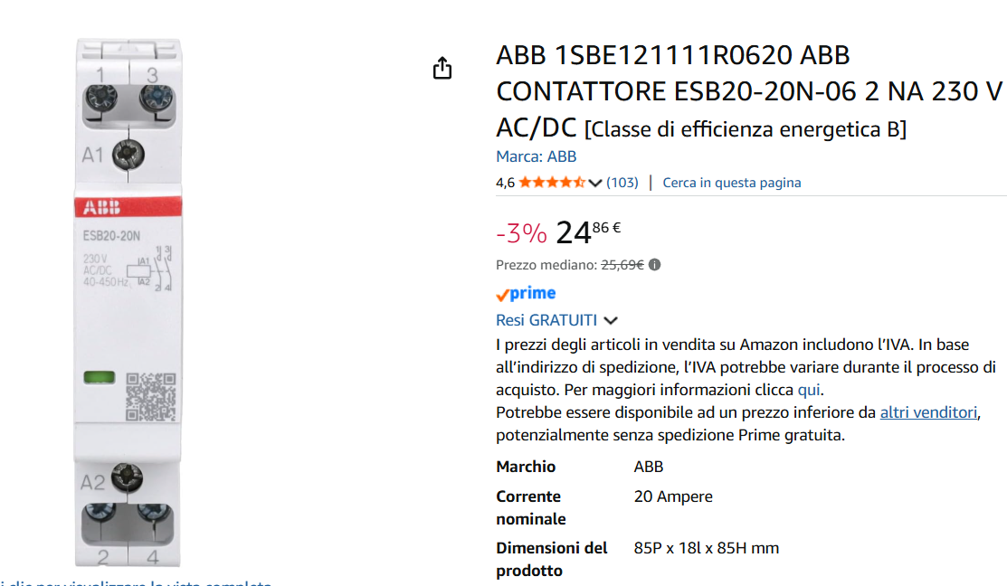

  1. Nell'ultima ora
  2. Questo penso possa andare bene
  3. nel tuo schema se ho ben compreso, i fili che collegano il rele finder con la caldaia corrispondono ai file 3 e 4 della foto che ho postato? puoi indicarmi per favore che tipo di relè devo prendere? grazie
  4. Buona sera ROBY si viene attivato e regolato da un cronotermostato, che sostituirò con un alto della NETAMO con controllo da remoto. grazie per le indicazioni, appena arriva l'interruttore lo monto e poi ti faccio sapere. grazie
  5. simuffa
    Installazione interruttore motorizzato Siemens 5st3056
    Ciao, non l'ho mai montato ma funziona come hai detto. Se vuoi qui trovi il manuale completo: https://support.industry.siemens.com/cs/attachments/109750884/3314384107-07_202208100847273163.pdf
  6. Oggi
  7. Ciccio 27
    Smontaggio cestello
    Nella prima foto vedo che sull'albero è rimasta la ralla interna di un cuscinetto? Credo ci vorrà un estrattore, e forse l'aiuto di una fiamma che la dilati.
  8. Ciccio 27
    indesit DIF66T9 dea 700 lampeggiano tutti i led dopo un pò.
  9. Lockeid
    Smontaggio cestello
    Prima di andare avanti verifica che la filettatura del dado sia ancora integra. Mai prendere a martellate direttamente l'abero. Buon lavoro
  10. Alessio Menditto
    Tubi Gas cucina e induzione
    Ho capito ma più che mettere un tappo cosa si può fare? Appunto quello che ho scritto.
  11. robi1
    Caldaia riello
    Grazie Stefano!
  12. Gino866
    Siemens iQ700 fault no communication
    Aggiornamento Ho smontato la porta e controllato cablaggio, connettori e display. Tutto ok. No tracce di ossido, innesti a scatto inseriti, cavi non soggetti a piegature critiche. Pulita per bene all'interno, estratta dall'incasso, smontata parzialmente. Controllato cablaggio che passa per la porta ed è perfetto. Ventilatore zeolite sembra ok ed asciutto (non l'ho smontato ma solo guardato da sopra). Allego un po' di foto. Non so cosa controllare... Chiedo aiuto!! Volevo togliere la scheda di potenza/alimentazione ma per farlo dal video link https://www.youtube.com/watch?v=qYTdMR9xPZI&t=7 si deve alzare metà lavastoviglie staccandola dalla basa. Solo metà però. Ma non essendo la mia lavastoviglie della stessa marca e modello di quella del video mi chiedo se sia corretto anche nel mio caso seguire quella procedura (sulla fiancata di sinistra della lavastoviglie, in basso ci sono molti connettori idraulici con o-ring.. non vorrei rischiare di rompere tutto alzandola solo dall'altro lato. O mi dite che si può fare? Vedi foto). Se può essere un indizio, i programmi di lavaggio quando da l'errore si interrompono sempre verso la fine. Quando facevo il ciclo "econo", si interrompeva sempre durante l'asciugatura finale. Poi sono passato al lavaggio "econo + vario speed" e anche li quando si interrompe lo fa agli ultimi 10 minuti (non mi ricordo se fa l'asciugatura anche quel ciclo oppure no). Solo l'ultima volta si è interrotta a metà ciclo, ed aveva dentro ancora l'acqua. Disalimentata per 3 ore, alimentata, due risciacqui con detersivo e l'ho smontata.
  13. Bob1983
    Tubi Gas cucina e induzione
    Più che problemi, si tratta di far le cose secondo le norme previste. Finché tutto va bene, nessuno si mette problemi di sorta a fare e disfare. Sul tema chiusura gas, ad esempio, non sembrerebbero esistere indicazioni nella UNI 7129. 1.Chiudo tubo. 2.Non ho fiamme nell'ambiente cucina, poiché installo induzione 3.Chiudo fori areazione(tranne uno basso).
  14. Stefano Dalmo
    Caldaia riello
    Convogliatore scarico fumi
  15. Tutto alla grande 👍🏼 grazie per l’aiuto e il supporto
  16. robi1
    Caldaia riello
    Ciao a tutti, volevo sapere come si chiama quell’elemento di plastica che si vede nella foto. Grazie
  17. simuffa
    Collegamenti per pulsante box
    Ciao, devi collegare il pulsante nei morsetti 5 e 6 della morsettiera.
  18. AdeptusAstartes
    Electrolux EEZ68600W - problema con pentole in acciaio
    con le pastiglie tutto in uno avevo risolto, io mi limito a vedere ogni due settimane se manca brillantante e a rimpiangere la vecchia bosch che non ne ha mai avuto bisogno al momento le pentole una volta ogni tanto le laviamo varie volte a mano per togliere i danni fatti dalla lavastoviglie al fondo
  19. Marco Fornaciari
    Motore auto frenante con Inverter
    Se l'inverter è un attimo serio ha la possibilità di usare una uscita per comandare il freno, previo adeguata configurazione. Ma quasi tutti gli inverter hanno la possibilità di comandar una uscita quando sono in marcia, cioè non appena la frequenza in uscita è maggiore a zero. Magari l'inverter può anche comandare una uscita quando la corrente supera una soglia minima. Leggi bene il suo manuale. In ogni caso i freni non vanno mai comandati con le tre fasi in uscita dall'inverter che pilota il motore: l'inverter e il motore si offendono.
  20. causicurti
    indesit DIF66T9 dea 700 lampeggiano tutti i led dopo un pò.
    Risolto. Allora ho sostituito airbreak completo sicuramente era l' interruttore reed che faceva le bizze. Sono arrivato a questa conclusione dopo aver testato i due virtual sensor W e D. Il lampeggio di tutti i led dopo 12" da quando incomincia a prendere acqua è perchè il reed non dà i 217 impulsi dopo aver caricato 2 litri di acqua. Oggi per riparare queste macchine ci vogliono strumenti e conoscere molto bene il loro funzionamento, altrimenti si spendono soldi senza risolvere.
  21. Nomenonutilizzato
    Relè cancello BFT
    Buonasera, il tecnico mi ha detto che non può farci nulla e quindi devo cambiare la scheda. Potete consigliarmi un modello compatibile e che possa utilizzare i vecchi telecomandi? grazie
  22. Marco Fornaciari
    Differenziale va giù ma posso accendere caldaia?
    Spudoratmente, se non sei pratico di ricerca guasti i impianti civili (che spesso di civile hanno solo il nome) lascia perdere e chiama un tecnico abilitato, che è già una rogna per gli smalizziati.
  23. Alessio Menditto
    Differenziale va giù ma posso accendere caldaia?
    Marco le supercazzole lasciamole fuori, o parliamo seriamente o non serve a nulla. Complimenti all’elettricista che ha fatto l’impianto.
  24. marcofirenze
    Differenziale va giù ma posso accendere caldaia?
    Nel frattempo ho aperto molte prese e scatole di derivazione, separate le fasi per vedere se saltava il differenziale e salta uguale e allora rimesse nel loro rispettivo cappelletto. Ora non è questo l'argomento della domanda. Se domani non riesco a trovare il colpevole penso di fare quel collegamento alla spina della caldaia che blocca acqua sanitaria oltre al riscaldamento. Poi della TV lavastoviglie lavatrice posso fare a meno per qualche giorno in attesa di un elettricista. Ps: la caldaia comunque arriva solo fase e neutro visto poco fa aprendo la scatolina a muro tra l'altro, guardo di farci arrivare la terra alla caldaia
  25. marcofirenze
    Differenziale va giù ma posso accendere caldaia?
    Infatti niente di trascendentale mi sembra. Consuma meno di una lampadina ad incandescenza. Anzi poi la metterò sulla linea luce terra compresa. Chi ha detto di staccare la terra. Esatto, devo però fare una prolunga volante fino alla plafoniera o applique vicina
  26. Mirkoambro
    Collegamenti per pulsante box
    Buonasera ho una basculante del box con centralina modello Sommer duo vision 650 vorrei aggiungere un pulsante per aprire la basculante dalla taverna ho trovato questa foto ma non capisco come collegare qualcuno mi può aiutare? GRAZIE
  1. Carica più attività
