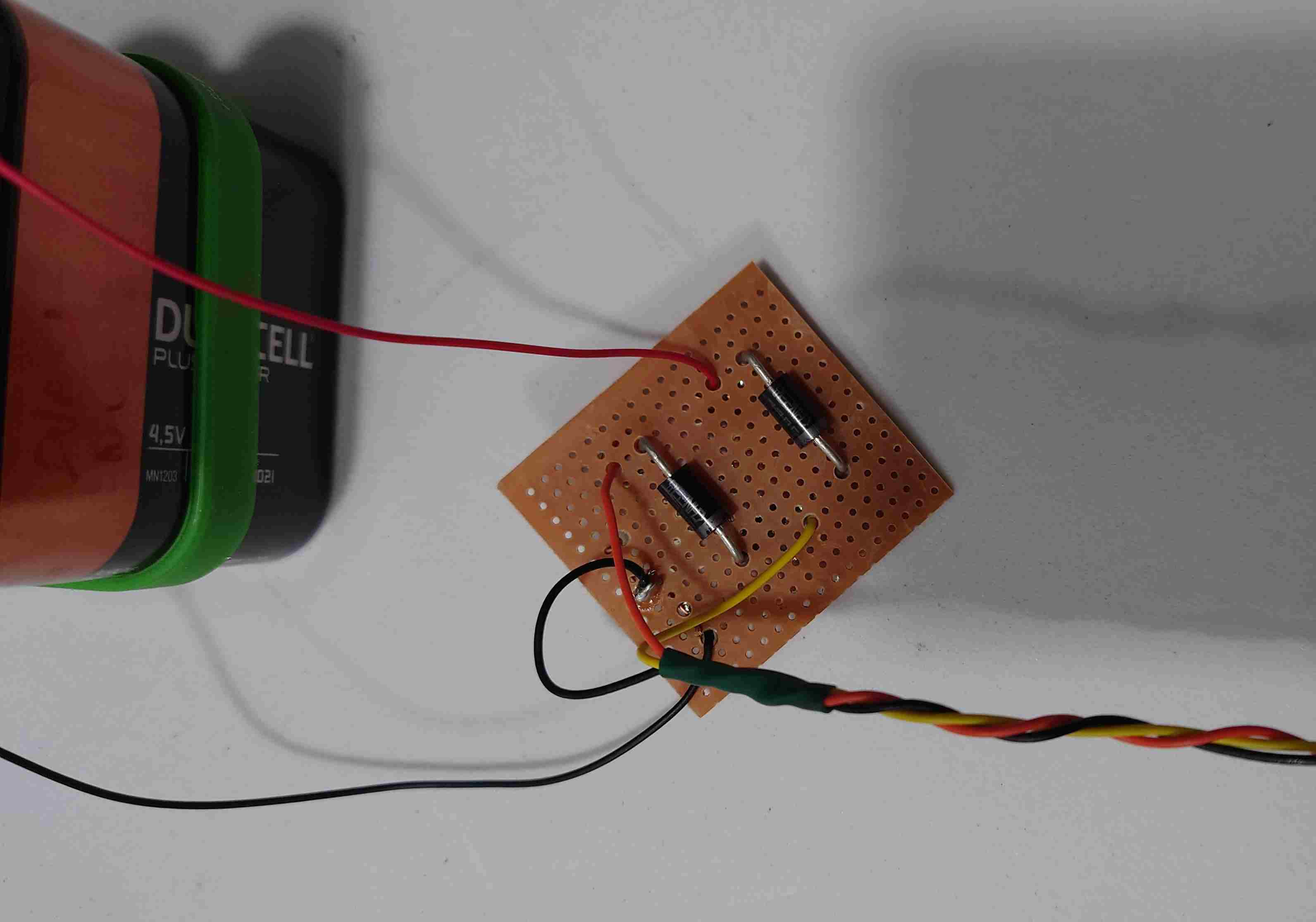

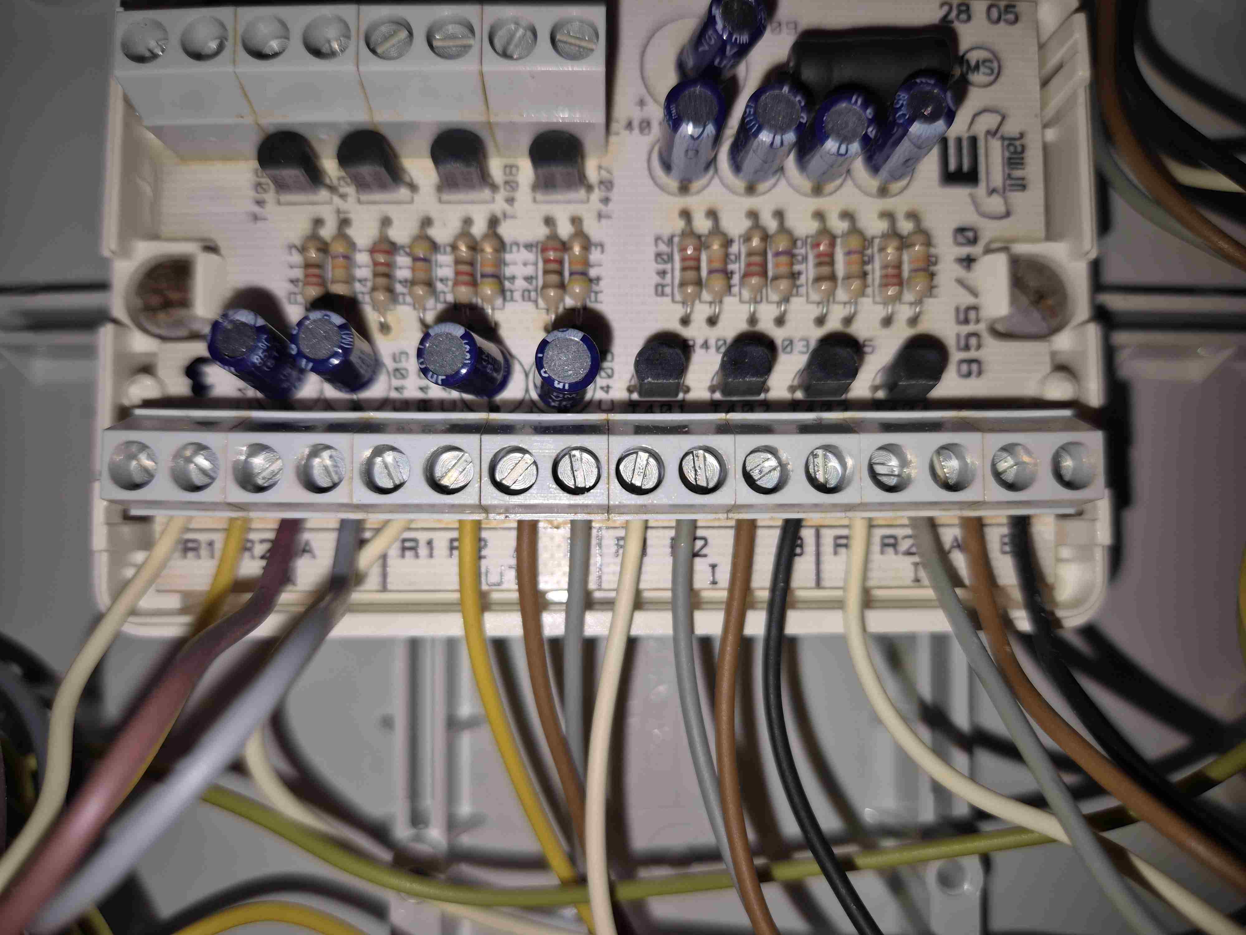

Ciao Schermo con graffio che risulta bianco a TV spento. Esiste un metodo valido per eliminarlo? Sul web qualcuno consiglia di applicare dentifricio, sul graffio. Va bene?
Apertura portoncino con pulsante di chiamata - citofono a due fili
ohdie93 ha risposto a ohdie93 alla discussione in Citofoni, videocitofoni e intercomunicanti
Questo é ciò che trovo nella scatola accanto, seguendo un'etichetta i miei dovrebbero essere i 4 cavetti in basso a destra, sono r1 r2 a e b, quindi non vedo AP...inoltre r1 il cavetto bianco nel mio citofono è gia collegato al morsetto 1 -
Collegamenti non a regola d'arte tra fila di pannelli fotovoltaici
Maurizio Colombi ha risposto a Marco1510 alla discussione in Fotovoltaico
Potrebbe essere. In ogni modo, tra i pannelli, ci gira poca gente ugualmente, anche perché sarebbe un controsenso posare un impianto del genere in un luogo di passaggio. Allora si, che farei causa all'installatore 😂 -
Fancoil Aermec FCZ300 ACT non si accende
Mavo76 ha risposto a Mavo76 alla discussione in Guasti/Problemi Riscaldamento
Il cercafase non sarà attendibile ma tenendo scollegata la messa a terra della scheda il fancoil funziona. La cosa assurda che la stessa situazione si è presentata in due fancoil -
Batteria tampone per autoradio
Bigboss80 ha risposto a Bigboss80 alla discussione in Radio - Stereo - Autoradio - HiFi - CD - DVD
Dopo quasi una settimana funziona tutto perfettamente,Ieri sono arrivati i diodi nuovi e ho montato quelli , la radio non si spegne più da sola e tiene tutto memorizzato quando spengo l'alimentatore. Missione compiuta. -
Acqua tecnica che trafila nel sanitario a tal punto da corrodere tutto
Orny78 ha risposto a Orny78 alla discussione in Guasti/Problemi Riscaldamento
Non è calcare . E fanghiglia . Il calcare non ha il colore della ruggine -
Giovanni Pasti ha aderito alla comunità
Livio Orsini ha iniziato a seguire Collegamenti non a regola d'arte tra fila di pannelli fotovoltaici
Collegamenti non a regola d'arte tra fila di pannelli fotovoltaici
Livio Orsini ha risposto a Marco1510 alla discussione in Fotovoltaico
Maurizio dalle foto non si vedono tegole; sembra più un terrazzo, o un tetto terrazzato come si usa nel meridione d'Italia. -
Claudio Pedrinis ha aderito alla comunità
caldaia Buderus logamax plus problema riscaldamento sempre acceso
Chiarella88 ha risposto a portodimare alla discussione in Guasti/Problemi Riscaldamento
Sì puoi impostarla tu da che temperatura esterna deve intervenire - Oggi
Collegamenti non a regola d'arte tra fila di pannelli fotovoltaici
Maurizio Colombi ha risposto a Marco1510 alla discussione in Fotovoltaico
Simone, sul tetto... non ci passa molta gente. -
Ho un Samsung Q60 series (49) che usa il browser Tizen...accedendo al sito streaming Eurovision Sport,tentando di fare il login non mi fa mostrare la finestra nella quale inserire nome utente e password,come se ci fosse un blocco...nelle impostazioni internet non trovo la soluzione al problema.😑
Whirlpool JQ 280 funziona ma non scalda
gospel ha risposto a gospel alla discussione in Forni - Microonde - Cucine
Alla fine penso sia il trasformatore il problema perche ho misurato la resistenza sul due terminali dell'avvolgimento primario e ottengo un valore infinito..oltretutto ho visto che il due terminali si muovono tantissimo..peccato che il pezzo di ricambio costi parecchio (sulle 100 euro) e non so sinceramente se valga la pena ripararlo.. -
Collegamenti non a regola d'arte tra fila di pannelli fotovoltaici
Simone Baldini ha risposto a Marco1510 alla discussione in Fotovoltaico
Se quello è il cavo fotovoltaico in DC non serve che ci sia la guaina bianca, dovrebbero essere in silicone e a doppio isolamento quindi resistente alle intemperie e idoneo a essere posato cosi'. Di fatto nessuno mette la guaina bianca, semmai mettono una canalina di contenimento ma sono per non lasciare i cavi volanti, cosa che tu hai comunque anche se inguainato nella guaina bianca. Io insisterei piu' sul fatto che sono li perterra liberi, il primo che passa ci puo' inciampare e strapparli via. -
Hotpoint Ariston LST 114/HA in allarme!
Ren 63 ha risposto a Ren 63 alla discussione in Lavastoviglie
Appena lo farò, Vi informerò!.. Grazie mille!. -
TV Telefunken TE32182B29C10 UD-LED no video si audio si retroilluminazione.
nerone09 ha risposto a nerone09 alla discussione in Thomson - Saba - Nordmende - Telefunken - A.E.G.
Giusto per info, ho effettuato un controllo con multimetro in beep ed ho notato sulla TCON di questo TV, 2 componenti SMD in corto: un transistor su pcb Q3 siglato penso 028 difficilissimo da vedere e poi un condensatore sempre smd su pcb CD25, ho sostituito il transistor in corto con un 3F ed il condensatore con elettrolitico 22 MF 65v (entrambi buttati giu' a caso). Da non credere funziona benissimo. Cortesemente qualche esperto del forum sa' il valore esatto del tr e condensatore ? Il tv e' sempre TE32182B29C10 UD-LED. Ringrazio sempre tutti del magnifico forum. -
Buongiorno a tutti e buon anno. Volevo portare a conclusione la discussione sulla mia Panda. Ad agosto scorso la macchina si è fermata definitivamente eccendendo varie spie: motore, abs, antisbandamento, ecc. e perdendo anche acqua dalla parte bassa del radiatore. Portata in officina, è stata sostituita la guarnizione della testa perché bruciata, rettificato il piano testa e valvole e cambiato il radiatore. Spesa, circa mille euro. La macchina, diciamo che ora va bene, ma nonostante ciò tende sempre a consumare leggermente un pò d'acqua. Come dire.... è una gioia amara!.. comunque oramai me la tengo così, con questo leggero difetto e vado avanti!.. Grazie a tutti dell'aiuto e di nuovo buon anno!.. Portata
Estrattori d'aria - Timer spegnimento.
elettromega ha risposto a robi73 alla discussione in Aspirapolvere e Ventilatori
Ciao io nei bagni installo aspiratori senza timer incorporato ,la scheda di serie dura quanto un gatto in autostrada. Uso un relè passo passo finder 1391823 è da retro frutto. Serve un pulsante ,quando lo premi si attiva ,lo ripremi si spegne , lo premi e basta va per 10' fissi poi si spegne. -
Alexmiro75 ha aderito alla comunità
Urmet 2 voice problema fonia
Roberto Garoscio ha risposto a maxbax alla discussione in Citofoni, videocitofoni e intercomunicanti
Come immaginavo, prego. -
Stefano Dalmo ha iniziato a seguire Hotpoint Ariston LST 114/HA in allarme!
Hotpoint Ariston LST 114/HA in allarme!
Stefano Dalmo ha risposto a Ren 63 alla discussione in Lavastoviglie
Quell’errore è riferito a errore 13 , problema alla scheda . Controlla se fa lo stesso staccando la terra dal cavo di alimentazione , anzi prima di staccarlo del tutto prova ad invertire il senso di inserimento nella presa . Poi se si ripete , ma solo per lo stretto necessario a fare la prova , stacca la terra . se dovesse funzionare , ci sarà una dispersione e va ricercata . -
Livio Orsini ha iniziato a seguire Microcontrollore
Dalla sigla sembra sia la siglia di un componente non commercilae ma industriale; in questi casi il datasheet è disponibile solo dal produttore e dal cliente. A prescindere da questo dato, questi microcontrollori sono, al 99,9%, dei controllori One Time Programmable il cui programma non può essere letto, quindi anche disponendo dello stesso micro non potresti clonarlo. L'unica via percorribile, a mio parere, è ricorrere al mercato dei ricambi per avere una scheda da sostituire.
Ren 63 ha iniziato a seguire Hotpoint Ariston LST 114/HA in allarme!
Buongiorno a tutti, ho un problema con questa lavastoviglie: poco dopo aver iniziato un qualsiasi programma, tranne l'ammollo, la macchina si ferma e genera il seguente allarme: l'accensione intermittente e simultanea delle spie poste sui tasti: on/off, programma intensivo, programma ammollo e programma eco. Ho già pulito i filtri dell'acqua interni ed esterni alla macchina. Qualcuno saprebbe indicarmi di che genere di allarme si tratta?.. Grazie a tutti!.
Baxi EVOLUTION PRIME 26 calo pressione
Stefano Dalmo ha risposto a LuigiC23 alla discussione in Guasti/Problemi Riscaldamento
Penso di averti già risposto . se mi rifai la stessa domanda a cui ho risposto , non capisco cosa ti aspetti che ti risponda. oltretutto ti ho chiesto di fare una verifica , l’hai fatta ? Non penso , altrimenti non avresti risposto con la stessa domanda . -
click0 ha iniziato a seguire Collegamenti non a regola d'arte tra fila di pannelli fotovoltaici
Collegamenti non a regola d'arte tra fila di pannelli fotovoltaici
click0 ha risposto a Marco1510 alla discussione in Fotovoltaico
in base a quale punti? -
Mapiro ha iniziato a seguire Caricare batterie da 4.0Ah con caricatore usato in origine per batterie da 1.3Ah
Caricare batterie da 4.0Ah con caricatore usato in origine per batterie da 1.3Ah
Mapiro ha inserito una discussione in Altro su elettronica
Devo acquistare batterie sostitutive per il mio avvitatore Makita 6226D, in rete si trovano parecchi venditori di batterie compatibili: Batteria originale: Makita 9120, Ni-Cd, 9.6V, 1.3Ah Batterie compatibili: Ni-Mh, 9.6V, 4.0Ah. Se ho capito bene Ni-Mh è pure meglio di Ni-Cd. Chiedo: il caricabatterie originale Makita DC9710 va bene per caricare le batterie compatibili da 4.0Ah o c'è qualche problema o rischio? Etichetta del caricatore originale: Prim.: 220-240V 35W 50-40Hz Sek.: 7.2V 9.6V 1.5A Grazie! M -
Baxi EVOLUTION PRIME 26 calo pressione
LuigiC23 ha risposto a LuigiC23 alla discussione in Guasti/Problemi Riscaldamento
Grazie, ma se non sale oltre 1,5 e scende solo, non è il vaso? Non vedo perdite visibili, per quanto riguarda lato acqua! Grazie! -
RESTAURO IGNIS K PIÙ AWL 394/1
borgo77 ha risposto a Matteo 88 alla discussione in Lavatrici - Asciugabiancheria
guarda che basta sostituire il cavo di alimentazione, ossia quello che parte dalla macchina, morsettiera o filtro antidisturbo e termina con la spina che inserisci nel tuo impianto elettrico
