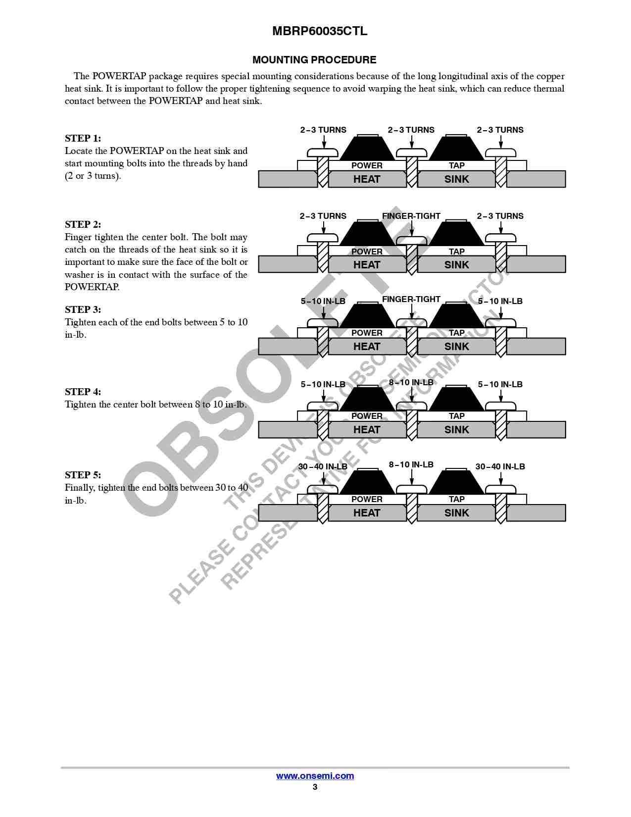

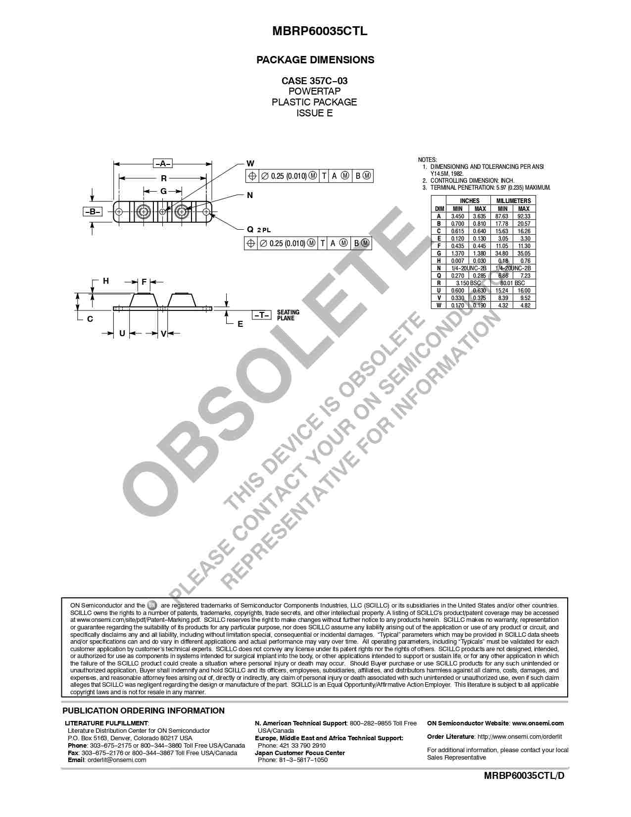

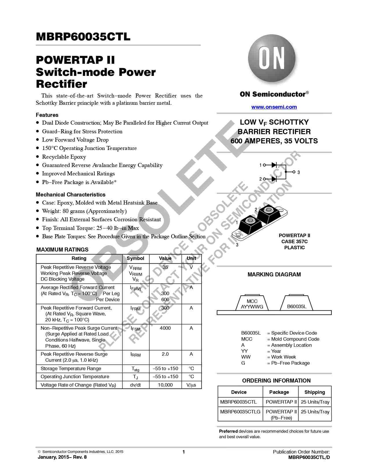

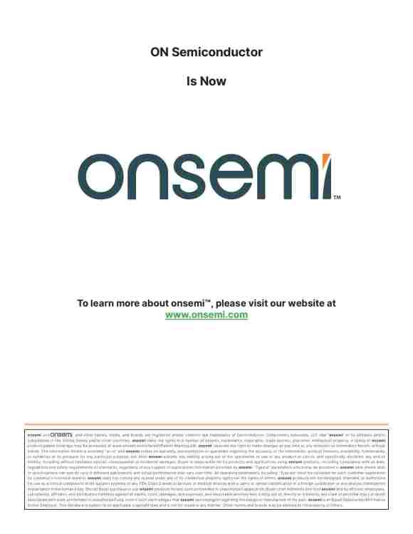

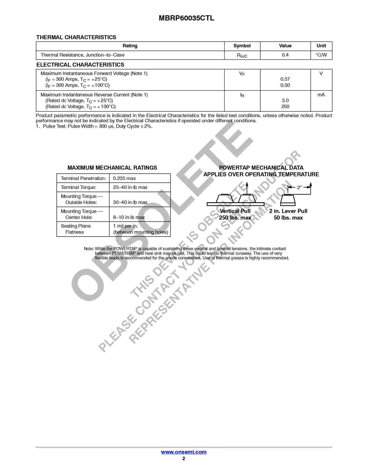

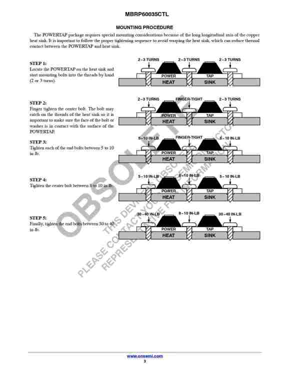

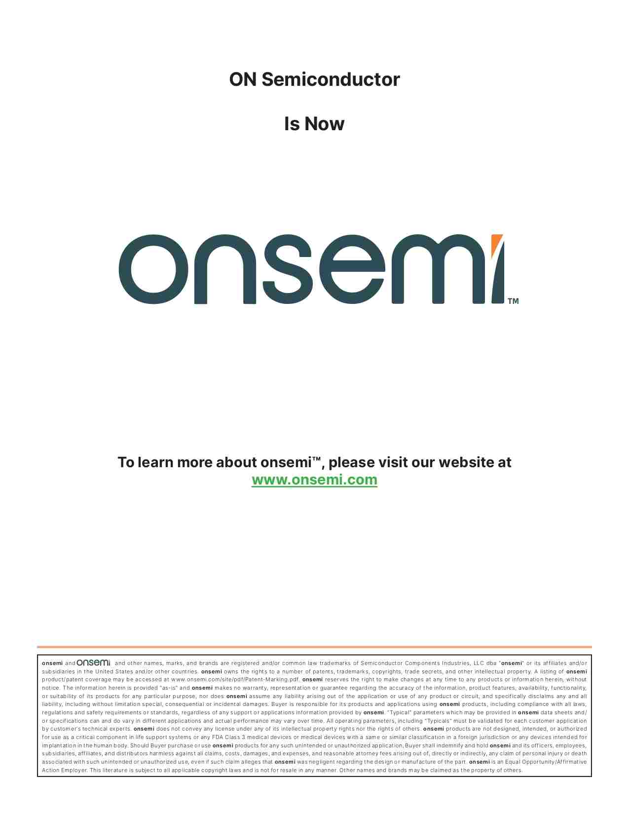

Congelatore Samsung verticale
Alessio Menditto ha risposto a Mikiki74 alla discussione in Frigoriferi - Congelatori
Certo, ma come si dice in Emilia, “blèsga e po’ casca”, scivola poi cadi, il frigo consuma tanto, c’è poco da fare. -
Congelatore Samsung verticale
reka ha risposto a Mikiki74 alla discussione in Frigoriferi - Congelatori
lui immagino intenda dire che vede sempre un 100W come consumo quando controlla, ma deve verificare la giornata almeno, non l'istantanea anche se lo fa spesso. in ogni caso la media di 0,8kWh/g ci sta, però in sto periodo di caldo probabilente è già verso il kWh. -
Dissipazione termica modulo rettificatore a due diodi MBRP60035CTL
Filibetto ha inserito una discussione in Altro su elettronica
Buongiorno, averei utilità e curiosiotà di conoscere come è distribuita la capacità di trasportare la potenza termica sui contatti di questi moduli. Il dubbio esposto in forma di esempio è questo: se collegassi trascurando le differenze di perdita (termica) da contatto tra filo e dispositivo ad un filo di un metro da 35mm quadri di sezione sia i catodi che l'anodo comune e facessi scorrere una corrente di 100A la potenza termica come si distribuirebbe sui due lati del dispositivo? Potrei attendermi differenze di temperatura a 10 cm dal dispositivo sui due conduttori? Il dispositivo nel caso fosse dissipato termicamente tramite i contatti di anodo (al contrario di come è inteso normale dal datasheet) potrebbe non esserne contento? (a parte la superficie di contatto minore) Ringrazio chi vorrà aiutarmi e spero non aver sbagliato a scegliere dove pubblicare. -
Stefano Dalmo ha iniziato a seguire Lavatrice Indesit BWE91284 stamane errore F01. Riaccesa è ripartita.
Lavatrice Indesit BWE91284 stamane errore F01. Riaccesa è ripartita.
Stefano Dalmo ha risposto a fioresara alla discussione in Lavatrici - Asciugabiancheria
Cambia la resistenza . Anche una sua dispersione può far andare in tilt la scheda . -
Cambio termostato Honeywell
Stefano Dalmo ha risposto a Tabs78 alla discussione in Componenti Riscaldamento
Ma lascia stare gli altri , per cortesia . guarda a cosa serve a te . E se vuoi un controllo di temperatura lo devi mettere dentro . -
Ctec ha iniziato a seguire Ingresso arduino impazzito.
Non penso. Se si aprisse e rimanesse sempre tale (ingresso inchiodato) allora direi che ti si è bruciato l'ingresso. Prima cosa: non hai utilizzato un sistema di isolamento (optoisolatore) e protezione (zener, varistore) per proteggere l'ingresso? Se non l'hai fatto, considera che il processore e la scheda tutta di Arduino è parecchio sensibile ai disturbi. Meglio provvedere. Il primo test che dovresti fare è, se hai un altro ingresso libero, modifica il software e sposta il segnale dal relè a tale ingresso. Se il problema scompare, c'è qualcosa nella zona del vecchio ingresso, magari danneggiato un po' (vedi sopra). Provvedere alle contromisure. Oppure puoi provare ad effettuare un filtraggio maggiore del segnale dell'ingresso, allungando il tempo di validazione e di rilascio del segnale (antirimbalzo), per evitare di interpretare eventuali spurie come segnali veri.
Buongiorno a tutti, Ho realizzato un piccolo circuito con Arduino nano che muove il mio cancello automatico, è ormai in funzione da 5 anni almeno, quindi escludo bug software. Ultimamente il cancello si apre in continuazione senza che nessuno lo comandi. Così... ogni tanto parte da solo. L'ingresso che fa partire il motore è configurato con la resistenza inerna di pullup ed è chiuso a massa dal relè della scheda radio. Ho provato a scollegare la scheda radio pensando che fosse lei la causa, ma niente. Il cancello ogni tanto parte da solo. Si è guastato il processore? Non è che mi resta molto da cambiare... cosa altro potrebbe essere?
- Oggi
Alessio Menditto ha iniziato a seguire Mancanza acqua di condensa. e Congelatore Samsung verticale
Congelatore Samsung verticale
Alessio Menditto ha risposto a Mikiki74 alla discussione in Frigoriferi - Congelatori
I frigoriferi sono gli apparecchi più energivori, assieme alla lavatrici e lavastoviglie, solo che sono attaccati tutto il giorno. Se il frigo è sano, guarnizioni perfette, posto in una zona corretta ecc ecc, i 100 watt che leggi sono quelli che servono per “buttare fuori” calore dalla cella, e c’è poco da fare. -
Congelatore Samsung verticale
Stefano Dalmo ha risposto a Mikiki74 alla discussione in Frigoriferi - Congelatori
Visto che già ti ho risposto , ti dovrei ripetere la risposta . Forse il concetto non è chiaro . se il frigo funzionasse sempre a pieni giri , non avresti quei consumi , te lo assicuro . e vorrebbe dire che la temperatura interna non sarebbe -19 , ma scenderebbe certamente verso i -25 . L’inverter abbassa la potenza , diminuendo i giri del motore . Mantenendo costante la temperatura . misura la temperatura interna e vedi certamente come sta funzionando. A livello di conoscenze , lo sai a quanto è stimato il consumo del tuo congelatore , ? , dalla casa madre . Un consumo annuo di 303 kw , che corrispondono a 080 kw ogni 24 ore ( 800 w ) tu stai parlando di 100 w , giusto ? e allora .. -
mancato funzionamento 3 split dell'impianto di condizionamento
franco causio ha risposto a franco causio alla discussione in Guasti/Problemi Climatizzazione
Hitachi montato nel 2012 Aggiungo che ho pulito i filtri, staccato e riattaccato l'interruttore della corrente, il tubo esterno che scarica l'acqua ha una retina di protezione. La ventola del motore esterno sembra girare senza alcun impedimento ... -
Cambio termostato Honeywell
Tabs78 ha risposto a Tabs78 alla discussione in Componenti Riscaldamento
Grazie prima di tutto. A batteria vedo recensioni negative e sono dubbioso. Per portare i fn provo un attimo, la presa che si vedeva è lontana, ho provato a fare passare la sonda ma si ferma subito. Però pensavo: a me di averlo in visibile non importa molto quindi potrei pure metterlo li nel frutto vicino alla caldaia. Ho letto qualcuno che addirittura ha usato uno shelly ma non ho capito la temperatura come la regola -
mancato funzionamento 3 split dell'impianto di condizionamento
franco causio ha risposto a franco causio alla discussione in Guasti/Problemi Climatizzazione
Mancanza acqua di condensa.
Alessio Menditto ha risposto a Andreano alla discussione in Componenti Climatizzazione
La condensa viene se ci sono le condizioni stabilite esattamente dal diagramma di Mollier dell’aria umida: quindi i casi sono solamente 3 per fortuna 1) umidità inferiore a quella necessaria (dal diagramma) 2) temperatura ambiente diversa dalla necessaria 3) temperatura della batteria raffreddante diversa dalla necessaria ovviamente escludendo problemi di tubi ecc ecc. -
mancato funzionamento 3 split dell'impianto di condizionamento
franco causio ha risposto a franco causio alla discussione in Guasti/Problemi Climatizzazione
Hitachi montato nel 2012 -
giuseppe58708 ha iniziato a seguire schema collegamenti citofono bticino terrano 332120
schema collegamenti citofono bticino terrano 332120
giuseppe58708 ha inserito una discussione in Citofoni, videocitofoni e intercomunicanti
schema collegamenti citofono bticino terrano 332120 Se mi potete aiutare Grazie -
giuseppe58708 ha aderito alla comunità
Lavatrice Indesit BWE91284 stamane errore F01. Riaccesa è ripartita.
fioresara ha inserito una discussione in Lavatrici - Asciugabiancheria
Ciao a tutti ho bisogno del vostro aiuto. Questa lavatrice da un po di tempo mi dava problemi sul programma dei delicati, nel senso che rimane bloccata in fase di riscaldamento acqua per farla ripartire occorre mettere a zero la temperatura. Controllato la resistenza e risulta interrotta. Momentaneamente mia moglie la sta usando cosi. Stamane è apparso errore F01, spenta e riaccesa ha ripreso a funzionare. Ora chiedo a voi questo errore potrebbe dipendere dalla resistenza bruciata oppure no? conviene che do una occhiata anche alla scheda prima di comprare la resistenza? Vi ringrazio e aspetto una vostra dritta...... -
Ixiodor ha aderito alla comunità
Mancanza acqua di condensa.
giorgio17 ha risposto a Andreano alla discussione in Componenti Climatizzazione
temperatura impostata,dove scarica condensa,quanto resta acceso,velocità ventola impostata,dove è installato,zona di Italia,coraggio più informazioni date e forse qualcuno risponde -
Cambio termostato Honeywell
Stefano Dalmo ha risposto a Tabs78 alla discussione in Componenti Riscaldamento
Allora puoi comprare un qualsiasi crono termostato on off . a batteria , ovviamente . per alimentarne uno a 220v , a contatto pulito , gli devi portare la linea , FN . -
mancato funzionamento 3 split dell'impianto di condizionamento
giorgio17 ha risposto a franco causio alla discussione in Guasti/Problemi Climatizzazione
Marca,tipo,e qualche altra informazione -
Tv Philips 50pus6162/12 no video
3kek1 ha risposto a Paoletto69 alla discussione in Philips - Phonola
Cassette deck Marantz SD1002 - troppo veloce
Zippo978 ha risposto a Zippo978 alla discussione in Radio - Stereo - Autoradio - HiFi - CD - DVD
Un po di dimestichezzace l'ho, diciamo che le basi le ho e so usare bene il saldatore, se mi date una mano ci provo Inte4ndete questo? -
Ragionamento piu' che corretto
Salve Allumy poi il service l'ho scaricai, nessun consiglio?
Cancello scorrevole Nice RO1010 con scheda ROA4 non funziona
ghezzitronic ha inserito una discussione in Cancelli elettrici
Buongiorno a tutti , ho un cancello scorrevole NICE 1010 con scheda ROA4 che non dà segni di vita. Accetta i comandi di apertura facendo accendere il relativo led sulla scheda , il 24vac è presente e i vari segnali finecorsa avanti , finecorsa indietro, fotocellule, funzionano tutti , facendo variare i relativi led ad ogni cambiamento di stato. I due fusibili sulla scheda non sono interrotti. Leggendo il manuale vedo però che il led "OK" al centro della scheda deve lampeggiare con il periodo di un secondo per indicare il corretto funzionamento, mentre io ce l'ho acceso fisso. Cosa potrebbe indicare? Il cancello quando arriva il comando non fa il minimo movimento, non si accende il lampeggiante e non si sente nemmeno un minimo ronzio sul motore, l'unico rumore è il click del relé sulla scheda che si eccita insieme all'accensione del relativo led di apertura. Prima di cambiare la scheda, che oltretutto è di difficile reperibilità vorrei fare qualche altro tentativo. Ringrazio in anticipo tutti quanti potranno darmi qualche indicazione -
Gabr.test ha aderito alla comunità
Sinumerik 802d sl non vede sistema di misura
CIRO_POSTIGLIONE ha risposto a nino_ alla discussione in Sinumerik CNC
per questo ti chiedevo di verificare il cablaggio, il primo sistema di misura é quello del motore asse , mentre il secondo sistema di misura é quello esterno. Quando hai il primo sistema di misura guasto , deve andare in anomalia l'azionamento dove é collegato direttamente con drive cliq , ma non mandarti la SMC in rosso dove é collegato il secondo sistema di misura. Quando disattivi il secondo sistema di misura , la smc non va in anomalia e quindi hai il led verde.
