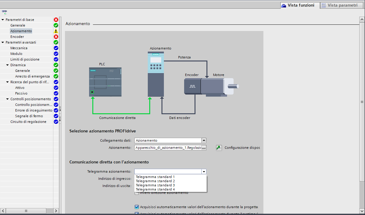

sul 1200 standard dovresti avere a disposizione il 102
Salve, il cancello ha problemi in apertura: non esegue completamente il ciclo, si ferma a circa 20/30 cm dalla fine corsa e resta aperto. Se si dà un nuovo impulso con il telecomando riprende e completa il ciclo. Chiusura regolare. Fotocellule funzionanti e pulite, il cancello una volta sbloccato nella base non presenta frizioni meccaniche. Che problema potrebbe essere?
Combinato Frigorifero congelatore hotpoint ENTMH192A1FW
Dumah Brazorf ha risposto a Iris63 alla discussione in Frigoriferi - Congelatori
Il ricambio era uguale all'originale? sicuro di non aver scambiato di posto dei connettori? magari tu apri il frigo e si accende la luce nel congelatore. -
Ho un 1200 standard Impostando sull'azionamento il 111 poi sull'oggetto tecnologico non me lo fa scegliere
pigroplc ha iniziato a seguire Positioning axis S200
se è un 1200 G2 puoi utilizzare gli oggetti tecnologici quindi telegramma 105, se è un 1200 standard il telegramma 111
un consiglio per una riparazione di un Grundig receiver R25
NovellinoXX ha risposto a Antonando alla discussione in Radio - Stereo - Autoradio - HiFi - CD - DVD
P.S. hai controllato in che condizioni è l'altoparlante? magari è la sospensione marcia. - Oggi
un consiglio per una riparazione di un Grundig receiver R25
NovellinoXX ha risposto a Antonando alla discussione in Radio - Stereo - Autoradio - HiFi - CD - DVD
Secondo me, dopo il C1066, è la maggiore indiziata; hai misurato la resistenza effettiva????. Momentaneamente per provare puoi sostituirla con un trimmer da 1Mohm aggiustando il valore. Per il C1066, più che misurare la capacità è opportuno misurare l'isolamento. -
MTD a base montante saltato
reka ha risposto a Altorn91 alla discussione in Quadri elettrici civili e terziario
il C10 è un MTD -
MTD a base montante saltato
drn5 ha risposto a Altorn91 alla discussione in Quadri elettrici civili e terziario
A parte il taglio da 500 mA, mi chiedo perchè un differenziale nel locale contatori? Basta un MT. Se poi l'idea è che debba proteggere la cantina (vedo un MT 10A) allora è una dobbia oscenità. -
MTD a base montante saltato
piergius ha risposto a Altorn91 alla discussione in Quadri elettrici civili e terziario
Se lo 0,5A fosse stato Selettivo, scatterebbe con un certo Ritardo, tale da lasciar intervenire prima qualsiasi Differenziale da Idn 30mA o 100mA di Tipo AC, A, A Superimmunizzato, o A - A. P. R. , oppure F., presente nel Quadro in Casa . - . Potrebbe essere utile usare come "Strumento" un Differenziale più sensibile da Idn 10mA , (. a partire da circa 18 € ) prima all' interno del Centralino, quindi presso le Cassette di Derivazione che si susseguono in casa . - .. In alternativa una Pinza Amperometrica che ha una Portata in Milliamper come la Winapex 268B, ( da circa 30€ + spedizione.) che misura alche Corrente Continua.. ... Oppure con 2 Portate in Milliamper come la Victor 140B, ( da circa 45€ ) solo per Alternata . - Queste ultime consentono di "esplorare" l' Impianto di Terra e le Dorsali per individuare in tempo reale come si diramano le Dispersioni, aprendo solo i coperchi delle cassette di derivazione, senza staccare fili; Nonché testare i vari Carichi quando semplicemente in Stand-by e durante il funzionamento.. - Fai sapere in che zona sei, magari qualcuno che legge te la potrebbe anche prestare . - Buona giornata ! -
Avendo a disposizione un 1200 invece che telegramma dovrei usare?
Iris63 ha iniziato a seguire Combinato Frigorifero congelatore hotpoint ENTMH192A1FW
Combinato Frigorifero congelatore hotpoint ENTMH192A1FW
Iris63 ha inserito una discussione in Frigoriferi - Congelatori
Buongiorno. Ho appena sostituito la scheda ma la luce interna del frigo non si accende se non apro anche la porta del congelatore. Qualcuno può aiutarmi ? Grazie -
Roberto mancini 81 ha iniziato a seguire Condensatori compressore dubbi...
Condensatori compressore dubbi...
Roberto mancini 81 ha risposto a Roberto mancini 81 alla discussione in Componenti elettronici ed equivalenze
Elemento riscaldante lavastoviglie siemens SL6P1S
michpao ha risposto a Dust alla discussione in Lavastoviglie
1. Spegnere la lavastoviglie, assicurandoti che non ci siano cicli attivi. 2. Tenere premuti i tasti di selezione (tasto B e C vedi immagine sotto) 3. Mentre tieni premuti questi tasti, premi il pulsante di accensione per alcuni secondi fino a quando le spie iniziano a lampeggiare / mostrare un codice. 4. Utilizza i pulsanti di selezione dei programmi per scorrere tra i diversi codici di errore memorizzati o test diagnostici disponibili. 5. Una volta terminato, spegni la lavastoviglie per uscire dalla modalità diagnostica. Questa procedura dovrebbe indicare i codici errore memorizzati (fai foto per non confonderli) e fai sapere … -
Iris63 ha aderito alla comunità
Problema strano con cancello Faac 746er
Ciappinatore ha risposto a Paolo_me65 alla discussione in Cancelli elettrici
Se come hai scritto la scheda è la 780D i relè sono 2, grandi e neri, proprio nel centro della scheda. Rl1 regola la partenza sel motore e pure il lampeggiante Rl2 regola il senso di marcia, apertura o chiusura -
un consiglio per una riparazione di un Grundig receiver R25
Antonando ha risposto a Antonando alla discussione in Radio - Stereo - Autoradio - HiFi - CD - DVD
Ha l SN76131, Grazie -
un consiglio per una riparazione di un Grundig receiver R25
Antonando ha risposto a Antonando alla discussione in Radio - Stereo - Autoradio - HiFi - CD - DVD
Grazie -
MTD a base montante saltato
reka ha risposto a Altorn91 alla discussione in Quadri elettrici civili e terziario
onestamente un 500mA AC li non si può vedere, secondo me con il classico 300mA A Selettivo (magari ad alta immunità) escludevi molte cause per capire perchè non è saltato quello in casa devi prima esser sicuro che la causa non sia stata esterna al tuo impianto. potresti anche studiarti le curve d'intervento dei due differenziali per vedere se il 500 magari è più scattoso come tempo d'intervento -
Bticino Videocitofono a 2 fili (Kit 360001) ed elettroserratura
Maurizio Colombi ha risposto a sergio1260 alla discussione in Citofoni, videocitofoni e intercomunicanti
Tutti i sistemi per azionare la serratura passano attraverso il posto esterno: il tasto chiave dei citofoni, il tasto locale S+/PL (o PL/PL) o quello attivabile sulla pulsantiera. Se la pulsantiera annuncia di aver ricevuto l'impulso emettendo il suono, il problema parte dalla pulsantiera in avanti. Il pulsante locale, percorre una strada leggermente diversa, ma pur sempre simile a quella del comando trasmesso via BUS e non ci sono alternative, il segnale alla pulsantiera arriva (e lo conferma la risposta del "suono") credo anch'io che il problema sia della serratura e, come già detto in precedenza, l'unica soluzione in mancanza di ricambi disponibili sul posto, può essere quella di provare ad invertire provvisoriamente i posti esterni. -
MTD a base montante saltato
Maurizio Colombi ha risposto a Altorn91 alla discussione in Quadri elettrici civili e terziario
Per esperienza personale, posso assicurare che la frase e non vanno quasi mai d'accordo. Potrebbero andare d'accordo se ci fosse una pompa sommersa, o qualcosa che si "attacca" casualmente, all'insaputa di tutti, ma se non ci sono apparecchi di quel tipo i differenziali sono ingannati da transitori esterni all'impianto che, unitamente alla somma di dispersioni fisiologiche degli apparecchi, portano i differenziali ad uno scatto incontrollato e fuori logica. Lo dimostra il fatto che è intervenuto un differenziale con soglia molto superiore all'altro... Se i due apparecchi sono gli unici che esistono sull'impianto stanno lavorando male, soprattutto quello più sensibile. O si mette un differenziale immune ai disturbi, o si dividono le zone su almeno 2 differenziali. Se c'è un Restart, come sembra dall'altra discussione, butterai via un bel po' di soldi... andava previsto prima di montare il riarmo, ma allora andava di moda quello. -
Caldaia Ariston Premium Evo non mantiene pressione termosifoni
giorgio17 ha risposto a luciotek alla discussione in Guasti/Problemi Riscaldamento
Aria circuito sanitario,allora hai un accumulo? -
Condensatori compressore dubbi...
Livio Orsini ha risposto a Roberto mancini 81 alla discussione in Componenti elettronici ed equivalenze
No, da come descrive il problema, è un monofase da 3kW; per questi motori la capacità del condensatore è compresa tra 80µF e 100µF. Va bene che è cinese, però montare un condensatore di capacità metà del necessario mi sembra strano. -
lavatrice WW90T534DAE/S3 si blocca a RILEVAMENTO CARICO
s.h.s 68 ha risposto a s.h.s 68 alla discussione in Lavatrici - Asciugabiancheria
Non caricava acqua -
Bticino Videocitofono a 2 fili (Kit 360001) ed elettroserratura
sergio1260 ha risposto a sergio1260 alla discussione in Citofoni, videocitofoni e intercomunicanti
Grazie ho già effettuato questa operazione.,,, niente.. il tono "arriva" ma la serratura non "scatta". Ma questo avviene quando opero sul pulsante esterno (non quello della pulsantiera) ed è per questo che ho pensato di "Rinforzare" con un trasformatorino ed un relè.. Anzi, visto che ci sono, vorrei provare ad automatizzare l'apertura anche con degli Shelly. Qualcuno puo' suggerirmi lo schema da adottare? Grazie -
Junkers WR 250-5 in blocco ogni due ore
JJKelly ha risposto a Alberto_N alla discussione in Guasti/Problemi Riscaldamento
Controllo veloce: misura la resistenza verso massa sui faston del sensore di sovratemperatura.
