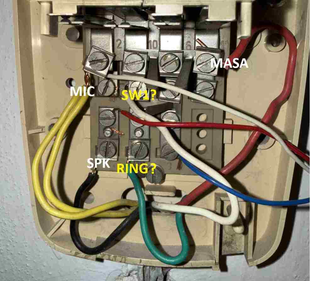

Sostituzione citofono urmet 530
ROBY 73 ha risposto a Beppe.88 alla discussione in Citofoni, videocitofoni e intercomunicanti
Ciao Beppe.88, Dovrebbe essere giusto, ma non sono sicuro al 100% dei fili bianco e verde che ti ho indicato come "SW1" e "RING" che ti ho indicato con il "?", perché non si vedono i numeri dei morsetti. Il morsetto SW2 rimane libero e imposta il jumper ZW3 chiuso, mentre ZW1 e ZW2 rimangono aperti, in modo da usare la configurazione a 5 fili Prova così, altrimenti posta una foto intera del vecchio citofono, dove in alto a sinistra c'è la tabella della numerazione dei morsetti. Facci sapere i risultati -
ALLUMY ha iniziato a seguire Problemi tastiera
A quanto risulta è un difetto noto per quel modello, comunque ripulisci per bene i connettori e guarda anche se l'integrato controller (dovrebbe essere un ITE IT8985E) presenta saldature fatte male o sporcizia.
Serpentina con accumulo ghiaccio
matu26 ha risposto a matu26 alla discussione in Frigoriferi - Congelatori
Si funziona bene , si ghiaccia la serpentina in alto -
Cambiare sfondo nel profilo utente
ALLUMY ha risposto a ALLUMY alla discussione in Forum assistenza all'uso dei forum
Ok, fa niente, grazie lo stesso @Domenico Maschio -
Sì ma attenzione alle altissime tensioni interne. Nel dubbio aspetta un'ora o due, in modo da far scaricare tutti i condensatori.
SamuelP ha iniziato a seguire Problemi tastiera
Buonasera a tutti Ho un vecchio notebook Asus X553M che uso solo per vari programmi di diagnosi auto. Oggi l'ho avviato e non riesco a scrivere la password perche il tasto + si inserisce da solo, e anche molto veloce. Ho pensato che e solo la tastiera sporca, l'ho smontata, pulita, ma ancora niente. La cosa più strana e che lo fa anche anche con la tastiera fisicamente rimosa dal portatile:( Ho provato a collegare una tastiera wireless, ma ancora non riesco perche anche se comincio a digitare la password corretta, lui inserisce il simbolo + prima di me, e quindi e come se mettessi la password errata. Dovrei aggiungere che non dovrei accedere a internet in quanto i programmi che ho non sono originali. Avete qualche consiglio? Vi e mai capitato qualcosa del genere?
Buonasera, sto pensando di comprarla; vorrei sapere se almeno nel programma intensivo a 70° è possibile aggiungere un terzo risciacquo anche tramire app grazie
Sostituzione faretti bagno (attacco gu4) con led
Maurizio Colombi ha risposto a andrio1979 alla discussione in Illuminazione a Led
Purtroppo mi è sfuggito il termine MR11.. Le normali lampade GU10 sono generalmente MR16, con un diametro di 50mm, esistono anche da 35mm, ma sono mosche bianche. -
Una curiosità, il motore di aspirazione ha un condensatore di 4,5microF mentre sul modulo di controllo dell'intera cappa è presente uno da 12,5microF; visto che oltre a questo motore non ci sono altri carichi che richiedono spunti potrebbe il secondo condensatore essere usato per il buster della stessa ventola?
- Oggi
Riparazione anomalia scheda WM10 caldaia Buderus GB142
Alessio Menditto ha risposto a orsdaranc alla discussione in Impianti Riscaldamento
Non è affatto polemica. -
Riparazione anomalia scheda WM10 caldaia Buderus GB142
giorgio17 ha risposto a orsdaranc alla discussione in Impianti Riscaldamento
Non voglio fare polemiche,però voglio ricordare che le schede elettroniche delle caldaie rientrano nei sistemi di sicurezza e di conseguenza le riparazioni dovrebbero essere eseguite solo da: Tecnici autorizzati del produttore (assistenza ufficiale) — hanno schemi, componenti originali e garanzia. Centri di assistenza qualificati per caldaie — officine certificate che lavorano su vari marchi. Elettronici specializzati in schede elettroniche — per riparazioni componenti (saldature, sostituzione chip, test). -
Nuovoutente82 ha iniziato a seguire Manuale tia portal
Buonasera a tutti. qualcuno saprebbe consigliarmi un libro o un pdf scaricabile online che mi possa aiutare a conoscere il software tia portal? Quello che sto cercando è proprio un manuale dell’abc che illustra i vari pulsanti, le varie funzioni per un principiante che non conosce il tia portal. grazie a chi puo aiutarmi
Eefficacia dispositivi ultrasuoni scaccia insetti
roipnol ha inserito una discussione in Altro su elettronica
Salve, vorrei capire se i dispositivi che promettono di avere effetto 'repellente' su animali/insetti, sfruttando gli ultrasuoni hanno una qualche efficacia 'verificata', immagino che dipenderà anche da elementi come la frequenza e la propagazione del segnale, ma non trovo informazioni diverse dalle inserzioni commerciali di questi prodotti. Nello specifico mi servirebbe per zanzare e ahimè blatte, da tenere in esterno sul balcone. Qualcuno ha informazioni un pò più tecniche su questo argomento? Grazie -
Cambiare sfondo nel profilo utente
Domenico Maschio ha risposto a ALLUMY alla discussione in Forum assistenza all'uso dei forum
Nessuno mi può aiutare?
Valmaenergi ha aderito alla comunità
Aton storage impianto di accumulo con batterie pylontech
mgaproduction ha risposto a effegi61 alla discussione in Fotovoltaico
Non credo sai... I seriali servono più per discorsi di garanzia che per sostituzione. A me le hanno sostiuite tutte e 3, hanno fatto la manovra di "riconoscimento" numerico dentro il menù e basta. L'installatore mi ha anche detto che se voglio, posso aggiungermi tutte le batterie che voglio, basta che poi vado a far fare il "riconoscimento" all'inverter. Unico problema è che se me lo faccio io senza passare da enelx, molto facilmente secondo lui mi invalidano la garanzia perchè non sono passato dall'installatore ufficiale. -
Ok ti ringrazio, posso tranquillamente sfilare la scheda e ripassare le saldature?
ALLUMY ha iniziato a seguire Mivar 16p1 prevalenza di giallo
Probabili pin sotto la scart con saldature bucate o rotte.
Alberto7F ha iniziato a seguire Mivar 16p1 prevalenza di giallo e Spostato nel cestino - Mivar 16m1 TVD service
Buonasera, come da titolo, non sono riuscito a trovare nulla a proposito del service menù per questo modello. Qualcuno mi sa dire se c'è effettivamente un service oppure si regola tutto tramite trimmer sulla scheda? Grazie mille.
Ecco, ho letto male allora, ok apro un altra discussione. Grazie e scusate.
Compatibilità scheda "A" TNPH0988 su Panasonic plasma serie VT50
stecos ha risposto a stecos alla discussione in Panasonic
IC9304 dovrebbe essere quella la flash... C'è sulla scheda anche una 24C64 (IC8901) ma non l'ho trovata citata in rete come riguardante le dimensioni dello schermo. Forse questa memorizza i settaggi del TV (canali e preferenze varie, mia ipotesi). Non c'è nessun settaggio fatto a ponticelli purtroppo. Volevo sapere se qualcuno avesse già fatto questo "trapianto" per andare a colpo sicuro😜 -
Sostituzione faretti bagno (attacco gu4) con led
andrio1979 ha risposto a andrio1979 alla discussione in Illuminazione a Led
Ciao In altezza non ci sono problemi..... Ammetto la mia ignoranza, pensavo che questi faretti fossero solo 12v. L'importante che il faretto non sia di diametro piu largo di 35mm -
Buonasera, nuovo nel forum, appassionato da un paio di anni di retrogaming su pc e console. Da qualche tempo mi sono cimentato a cercare dei tv per far ripartire certe console tra ps1, ps2 e xbox. Tornando a noi, ieri un amico mi chiama dicendo di aver recuperato due tv da farmi vedere, un 16p1 e un 16m1. In particolare il 16p1 mi mostra un immagine con prevalenza di giallo e se tocco troppo la scart l'immagine sfarfalla per poi toccarla di nuovo e tornare normale, per ora ho fatto delle regolazioni per la geometria dai trimmer e pulizia più spray per contatti, siccome non sono esperto mi sono fermato qui. Sono discretamente capace con il saldatore ma ho un pò paura dei voltaggi nel crt.
Spero e credo di avere risolto. Praticamente ho alzato la cappa alimentando da esterno con l'alimentatore da banco. Appena toccato il microswitch ho tolto tensione e ho notato che sul display è apparso il simbolo dei led; premendo si sono accesi. Premendo il tasto di accensione sono apparsi gli altri tasti ovvero quelli della ventola e del timer. Premendo il tasto per fare scendere la cappa è scesa tranquillamente però poi non saliva. Osservando il micro ho notato che quello superiore era rimasto bloccato in posizione premuta. Applicato dello spray ha ripreso il classico click. Tuttavia posso assicurarvi di averli controllati prima di aprire il post è funzionavano. Il mio dubbio adesso va sul relè che deve invertire la polarità sul motore, prima non lo sentivo attivarsi mentre adesso sento il click del relè. Nei primi tentativi anche se sentivo il relè il motore non partiva. Il tutto ha preso a funzionare come dicevo prima dopo avere alzato la cappa con alimentatore esterno.
scheda impianto tecnico Forno Nardi Mod. FRX460BR Cod. FRX460BR.A000 S/N: 151400694 R52
Stefano Dalmo ha risposto a Mbarock alla discussione in Forni - Microonde - Cucine
Scusa , ma la manomissione che porti allo stacco del differenziale , se visto sotto forma di dispersione , non mi sembra plausibile , se visto sotto forma di corto circuito , molto semplice da individuare . basta seguire il senso logico di alimentazione delle resistenze , attraverso il componente previsto , scusa ma è un tecnico o no .? se scattasse per dispersione , quindi verso terra , ci si arriva subito , con lo strumento. quindi cerca di stabilire quale dei due fattori fa saltare il differenziale . stacca solo per prova il cavo di terra , stando attento a non toccare nulla di metallico del forno e vedi se salta
