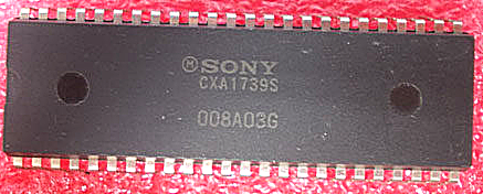

27Fede27 ha aderito alla comunità
ALLUMY ha iniziato a seguire Due lampadine fulminate insieme quando installato trasformatore per led su altro punto luce
Due lampadine fulminate insieme quando installato trasformatore per led su altro punto luce
ALLUMY ha risposto a ancat alla discussione in Illuminazione a Led
Ma è davvero un trasformatore? Puoi postare una foto? -
Dal service manual che ho appena scaricato, l'integrato che gestisce l'RGB dovrebbe essere questo: Però, se dici che: e e vedendo tutti quei chip smd montati sulla scheda, chissà se è o non è (solo) lui.
Caldaia riello benefit
Stefano Dalmo ha risposto a palito alla discussione in Guasti/Problemi Riscaldamento
Non è da escludere . - Oggi
Motore lucidatrice CD va a scatti
ALLUMY ha risposto a -alex29- alla discussione in Altro su elettronica
mistertv ha iniziato a seguire Lg Oled65c15la si spegne da solo
Se stai a Roma me lo porti in laboratorio e te lo sistemo.
Caldaia riello benefit
palito ha risposto a palito alla discussione in Guasti/Problemi Riscaldamento
Si se tengo chiuso il micro la caldaia parte normalmente e funziona. Quindi è da escludere il mio pensiero che il problema potrebbe essere la pompa che gira ma non crea abbastanza pressione da spingere il micro? Magari avendo la girante consumata? Buona serata. -
Relè cancello BFT
Nomenonutilizzato ha risposto a Nomenonutilizzato alla discussione in Cancelli elettrici
Ricapitolando : i led accesi sono gli stessi che ho scritto con la differenza che se la prova l’avessi fatta con cancello chiuso il led SW.C sarebbe stato spento. La disposizione dei led rispetto la foto che ho pubblicato Per quanto riguarda i finecorsa il cancello era parzialmente aperto , ho staccato i fili dai faston sul microswitch e ho controllato. Il motore funziona perfettamente, non mi sento in grado di smontarlo per fotografarlo all’interno , ma se è utile domattina potrei fare una foto da montato. Do un’occhiata alla mizar 6, può sostituire la mia mizar 3? si intendo i led al contrario rispetto pg18 -
Vedi qui per il transistor, qui per il condensatore, qui per i diodi, qui e qui per le resistenze. Ti ho pure preparato un carrello acquisti, con qualche pezzo di scorta.
Citofono Elvox 620R - Non funziona piu l'apriporta
MikeC ha risposto a Fabio_Malo alla discussione in Citofoni, videocitofoni e intercomunicanti
Stefano Dalmo ha iniziato a seguire Caldaia ARCA pixel mx 25 no riscaldamento e Valvola di zona: non accende caldaia
Valvola di zona: non accende caldaia
Stefano Dalmo ha risposto a dariotechjs alla discussione in Guasti/Problemi Riscaldamento
Ma magari non funziona il micro interruttore posto sulla valvola , lo devi verificare . a valvola chiusa deve risultare aperto e a valvola aperta deve risultare chiuso . -
Relè cancello BFT
Stefano Dalmo ha risposto a Nomenonutilizzato alla discussione in Cancelli elettrici
E allora le devi rifare -
Caldaia ARCA pixel mx 25 no riscaldamento
Stefano Dalmo ha risposto a alva.dimichele alla discussione in Guasti/Problemi Riscaldamento
Io sono propenso a pensare che ci sia un problema di elettronica e la caldaia rimanga nella posizione stand by come se ci fosse la temperatura stabilita e quindi la pompa rimane in funzione e il bruciatore spento . e non credo sia il sensore di riscaldamento altrimenti spegnendo e riaccendendo non dovrebbe ripartire normalmente . -
FabrizioBO65 ha iniziato a seguire Multifunzione RICOH MP C2003 Segnalazione Errore SC670-00
Multifunzione RICOH MP C2003 Segnalazione Errore SC670-00
FabrizioBO65 ha inserito una discussione in Stampanti, Scanner, Multifunzione
Buonasera, l'altro ieri la fotocopiatrice RICOH MP C2003, dopo un breve periodo di inutilizzo (Tre settimane), non ha completato la procedura di accensione ma ha segnalato un problema funzionale riportando sul display il codice SC670-00. Al momento ho smontato la parte posteriore ed ho scollegato alcuni collegamenti spruzzando spray pulitore contatto. Alcuni non riesco proprio ad aprirli. Sono protetti da un fermo in plastica che risulta difficilmente amovibile. Almeno io per ora non sono riuscito ad estrarlo. Allego alcune foto. Tentavo di estrarli in quanto avevo rinvenuto un video in cui si consigliava, come primo tentativo, di staccare e riattaccare tutti i collegamenti tra Engine Control Board. Le luci sulle schede (numero 3) sembrano funzionare regolarmente (una luce fissa verde e due rosse lampeggianti ma sembrerebbe in modalità regolare). Sono a richiedere se qualcuno dei partecipanti al forum abbia esperienza sulla problematica segnalata. Ringrazio anticipatamente chi vorrà o potrà fornirmi qualche indicazione o consiglio. Cordiali saluti a tutti. Fabrizio -
Ciao Nomenonutilizzato, Questa è la "sorella più giovane" Mizar 6, ma sono pressoché "gemelle": https://www.abcelectronique.com/forum/attachment.php?attachmentid=34362 Piuttosto della tensione (anche se sarebbe preferibile un 400V), che capacità ha? Posta una foto del motore aperto e chiuso e anche del condensatore Quindi, fermati un attimo e "ragioniamo" per bene: Quindi, in quale posizione si trovava il cancello? Hai scollegato i fili dei finecorsa dalla morsettiera per fare le misure con il tester? Prova con il cancello a metà corsa e ricontrolla i finecorsa, NON può essere che uno ti dia il contatto aperto (OL) e l'altro contatto chiuso (1,5 Ohm, o altro valore simile o 0000), ma entrambi ti devono dare contatto chiuso. Di conseguenza rileverai invece "OL" (contatto aperto) al momento che andrai a spostare la molla dei finecorsa in una posizione o nell'altra. Anche qui, per, "partendo da sinistra" intendi con la morsettiera in alto e quindi al contrario rispetto allo schema di pag. 18, giusto? E con il cancello in quale posizione? E così dev'essere fatto, ma i risultati devono essere quelli sopracitati
Sostituzione Urmet 1130 con 1130/16
Nibbio73 ha risposto a Nibbio73 alla discussione in Citofoni, videocitofoni e intercomunicanti
Grazie per la risposta, ho dovuto cambiare il vecchio citofono per la cornetta non teneva bene la chiusura e ogni volta che citofonavano la cornetta cadeva. Prima di sostituirlo funzionava tutto, ora dopo Errol sostituito ho problemi solo con l’aprì porta, domani provo a usare il tasto inferiore come da tuo consiglio e ti faccio sapere, buona serata e grazie ancora 🙏 -
FabrizioBO65 ha aderito alla comunità
MikeC ha iniziato a seguire Citofono Elvox 620R - Non funziona piu l'apriporta
Citofono Elvox 620R - Non funziona piu l'apriporta
MikeC ha risposto a Fabio_Malo alla discussione in Citofoni, videocitofoni e intercomunicanti
Buonasera spero di trovare aiuto ad un problema che ho riscontrato cercando di installare ring al mio elvox 620r. Dopo aver collegato tutto mi sono accorto che nel test dall'applicazione non apriva la porta. Ho provato poi a schiacciare il tasto apriporta sul citofono e neanche da lì si apre. Leggendo un post qui sopra ho provato a collegare il cavo della posizione 7 alla lamellare e si apre la porta. Inoltre in casa ho altri 2 posti interni che funzionano con apriporta regolarmente. Qualche idea? Grazie -
alva.dimichele ha iniziato a seguire Caldaia ARCA pixel mx 25 no riscaldamento
Caldaia ARCA pixel mx 25 no riscaldamento
alva.dimichele ha inserito una discussione in Guasti/Problemi Riscaldamento
Buonasera a tutti, Provo a chiedere se potete aiutarmi ho installato una caldaia arca pixel mx 25 per un impianto radiante. ACS funzionante Riscaldamento solo alla prima accensione Il problema si presenta dopo la seconda riaccensione dell impianto di riscaldamento Appena il termostato commutata il contatto la caldaia, parte regolarmente e arriva a temperatura l' ambiente, il termostato poi stacca la caldaia. Alla seconda richiesta di riscaldamento durante la giornata, inizia subito a lampeggiare il simbolo riscaldamento sulla.caldaia, accende il circolatore, ma non accende la.fiamma. Può rimanere anche per 3 ore a lampeggiare e non partire. L unico modo per farla ripartire è togliere l'alimentazione per pochi secondi e riaccendere. Ho modificato anche l'intervallo di tempo per riduree riaccensioni da 3 a 0 minuti . Cosa può essere che la caldaia resta in attesa infinita? Non fa blocco o errore. Link video https://www.facebook.com/share/v/17RoLdoSEr/ -
Relè cancello BFT
Nomenonutilizzato ha risposto a Nomenonutilizzato alla discussione in Cancelli elettrici
E vero, il fatto è che ho fatto le prove con cancello semi aperto , quindi con fine corsa non inserito. -
Valvola di zona: non accende caldaia
dariotechjs ha inserito una discussione in Guasti/Problemi Riscaldamento
Buonasera, ho un impianto a 4 valvole di zona indipendenti(o meglio,che dovrebbero esserlo) una è comandata dal pannello remoto della caldaia(una Beretta Meteo 28 cai ag ) e le altre tre sono indipendenti. Mi sono accorto però che una delle valvole funziona solo quando la caldaia da pannello remoto è in modalità richiesta di calore (se io accendo questa valvola quando è in modalità comfort o notturna la caldaia non parte) le altre valvole,invece funzionano indipendentemente Ora, sono 26 anni di impianto, non so dire se ha sempre funzionato cosi ma ora che abito in questa zona(al secondo piano,mentre il pannello remoto è al piano inferiore) mi sono accorto del problema. Presumo che il relè e il movimento meccanico della valvola funzioni visto che comunque l'acqua viene lasciata passare e se chiudo la valvola si interrompe. da dove è possibile partire per fare delle verifiche? grazie Dario -
Sostituzione Urmet 1130 con 1130/16
ROBY 73 ha risposto a Nibbio73 alla discussione in Citofoni, videocitofoni e intercomunicanti
Ciao Nibbio73, Perché hai "dovuto" sostituirlo? Perché già non funzionava l'apri porta, o per altri motivi? Sei sicuro che il pulsante in alto a destra chiuda bene il contatto? Scollega il filo blu dal morsetto 9 e fallo toccare per un istante sul morsetto 10 o 6 e vedi se la porta si apre. Quindi se funziona il problema potrebbe essere il pulsante stesso e a quel punto ti fai cambiare il citofono. Oppure colleghi il tutto nel pulsante supplementare in basso a destra collegando in uno dei due morsetti il filo blu che ora è sul 9 e sull'altro morsetto fai un ponte dal morsetto 6. Se invece continua a non funzionare, allora prima di tutto chiedi agli altri condòmini se anche loro hanno lo stesso problema e se fossi l'unico, allora bisognerà "indagare" in qualche scatola di derivazione nel corridoio / vanio scale, ma a questo punto presumo che dovrà intervenire un tecnico. Controlla anche che, essendo rigidi, non ci sia il filo spezzato e non te ne sei accorto -
Senso rotazione giusto
Maurizio Colombi ha risposto a pedersen alla discussione in Altro su impianti elettrici industriali
E tu sapresti distinguere R da S e da T? -
Senso rotazione giusto
pedersen ha risposto a pedersen alla discussione in Altro su impianti elettrici industriali
Credo di aver risolto, con questo strumento faccio girare a mano il motore per es. in senso orario.. mi segno u v w se si trovano in senso orario o antiorario e poi collego i fili R S T Un po' farraginoso ma funziona -
Baxi luna
Stefano Dalmo ha risposto a nicolacantone alla discussione in Guasti/Problemi Riscaldamento
Se il display non si accende , va controllata la scheda , dal cavi di alimentazione andando avanti , non ci sono alternative . -
Presenza amianto in vecchie asciugatrici
Antonio S ha risposto a Antonio S alla discussione in Lavatrici - Asciugabiancheria
Capisco il tuo punto di vista ma io, avendo iniziato a recuperare lavatrici da sei anni, solo a livello hobbistico, ho il piacere di tenermele tutte. Certamente ci sono pezzi a cui tengo di più ed altri meno ma alla fine non mi va di disfarmene, neanche a venderle...forse più in la potrei prendere questa decisione per fare spazio ad arrivi più preziosi..chissà -
Upgrade BT 344613 a BT 344682 condominio
thetopo ha risposto a thetopo alla discussione in Citofoni, videocitofoni e intercomunicanti
Oggi ho configurato il videocitofono con il wifi e tutto funziona correttamente e su piu smartphone con l'app home+security, sono soddisfatto.
