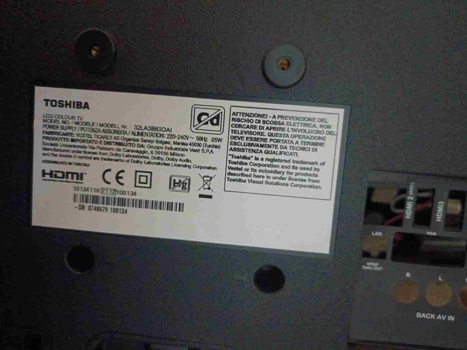

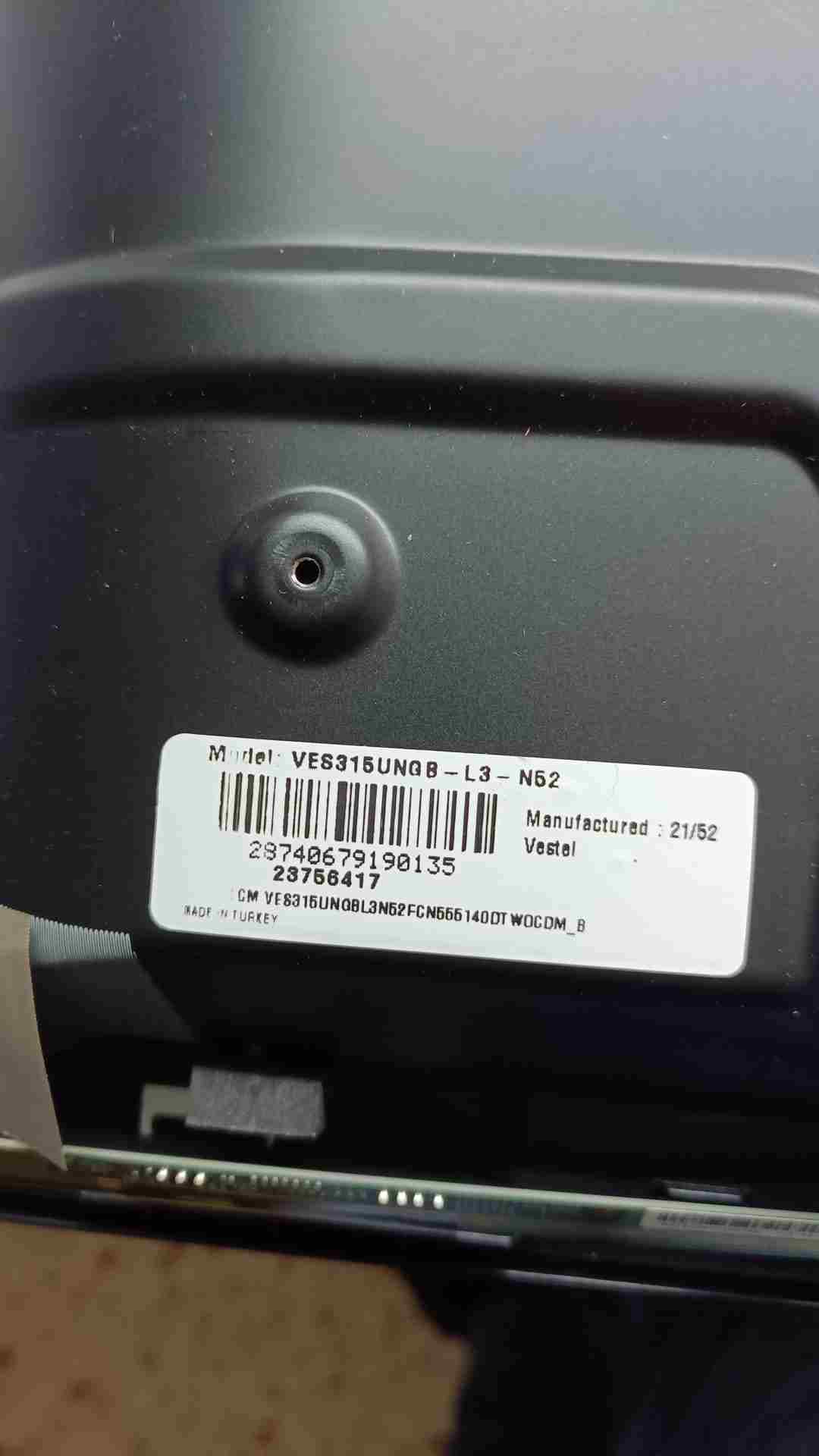

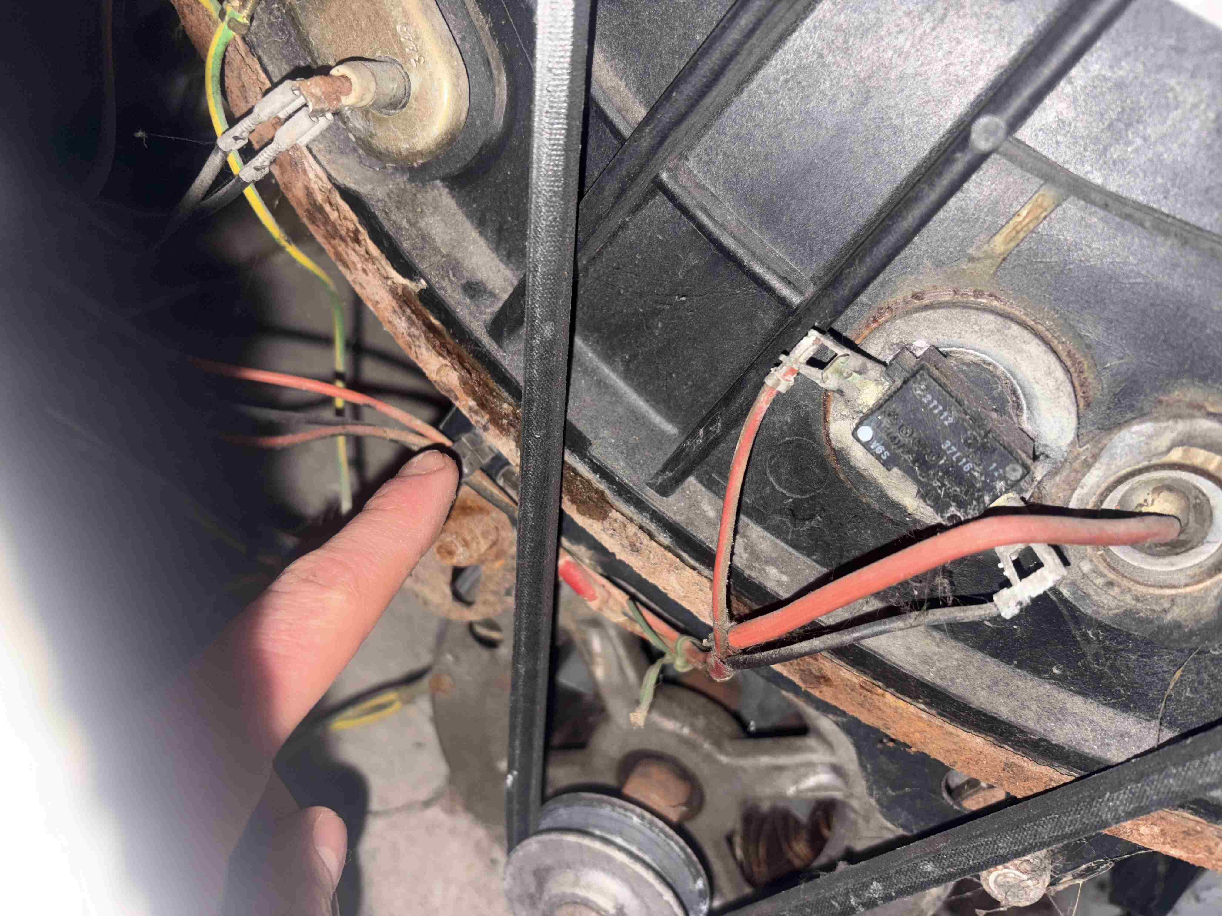

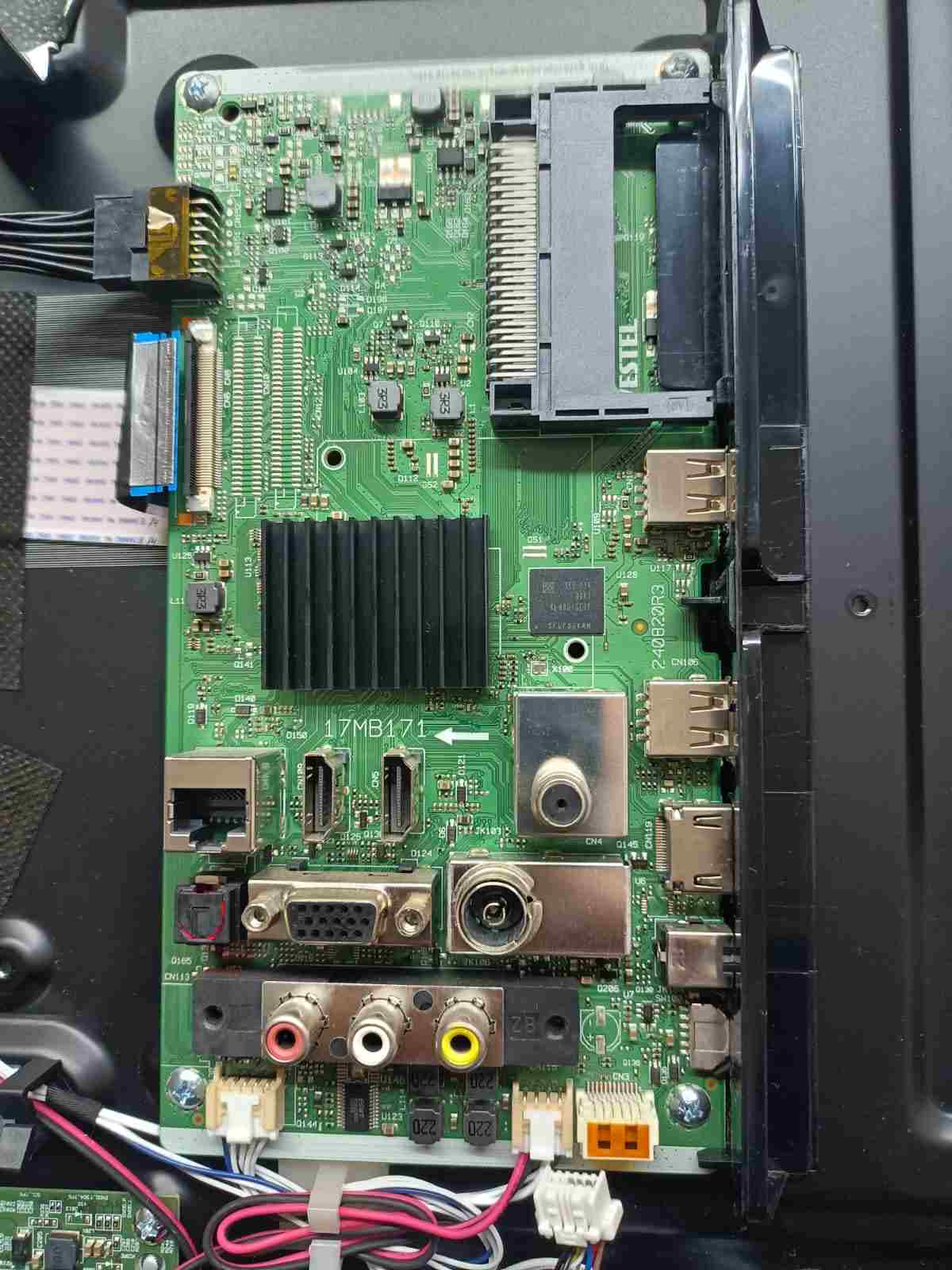

MPlab ha iniziato a seguire GPSDO 10 MHz
buonasera a tutti, sono entrato in possesso di una scheda AWR-11-1503-00 . Con essa sto tentando di realizzare un GPSDO da utilizzare nel mio laboratorio come frequenza di riferimento. La scheda sembra funzionare correttamente, unico problema è l'antenna. Utilizzando la classica antenna magnetica il sistema funziona ma riceve pochissimi satelliti. Ho acquistato sulla baia un'antenna attiva Rosenberger GPS-36-N-SA 36dB e ho iniziato ad avere problemi. L'antenna sembra ricevere monitorando le informazioni fornite dalla schede riceve i satelliti ( almeno 6 ) , rileva la posizione in quanto le coordinate fornite risultano esatte col mio qth e fa in fix però nel contempo continuo ad avere errore d'antenna, cosa che non ho con l'antenna magnetica. Secondo voi da cosa può dipendere questa anomalia? Grazie per l'aiuto.
Sostituzione citofono interno bticino con altro citofono universale citofono universale
ROBY 73 ha risposto a mario ris alla discussione in Citofoni, videocitofoni e intercomunicanti
Ciao mario ris, C'è, c'è! C'è anche il tuo citofono che è un vecchio LT Terraneo "travestito" dal più attuale BTicino, segui la conversione del 603N: https://m.media-amazon.com/images/I/A1sXtX7SJZL.pdf?ref=dp_product_quick_view In pratica così: Facci sapere i risultati -
Perdita Cestello Ignis kpiu (Phonola PNL6395)
Ale_23 ha inserito una discussione in Lavatrici - Asciugabiancheria
Valentin MVE ha iniziato a seguire Toshiba 32LA3B63DA
Ciao a tutti, sono Valentino, e scrivo su questo forum per via di un esigenza di questo tipo: Chiedo gentilmente un consiglio da chi magari ha riscontrato la stessa mia situazione Sono alla ricerca del software della Tv Toshiba 32LA3B63DA, scheda madre Vestel 17MB171 e Panello VES315UNGB cod a barre 28740679190135 La tv rimane in St-By con led rosso fisso e non risponde a nessun comando ne dal telecomando e nemmeno dal pulsante laterale.
Alessio Menditto ha iniziato a seguire Timer programmatore cod.481928218342
Timer programmatore cod.481928218342
Alessio Menditto ha risposto a Ale_23 alla discussione in Lavatrici - Asciugabiancheria
Si è un’ottima idea, aprila pure. -
Timer programmatore cod.481928218342
Ale_23 ha risposto a Ale_23 alla discussione in Lavatrici - Asciugabiancheria
Chiedo scusa è da poco che sono nel forum casomai apro una nuova discussione con altro argomento … -
Bosch morta, cambiare o riparare ?
Alessio Menditto ha risposto a 144 alla discussione in Lavastoviglie
Ah ok, vecchi tempi. -
Consigli per acquisto nuova lavastoviglie
144 ha risposto a salwash2026 alla discussione in Lavastoviglie
Se ti può interessare io sono abbonato altroconsumo e posso farti uno screen della classifica delle migliori lavastoviglie fatta da loro. - Oggi
Timer programmatore cod.481928218342
Ciccio 27 ha risposto a Ale_23 alla discussione in Lavatrici - Asciugabiancheria
Occhio che i moderatori ti direbbero di aprire un'altra discussione, perché ora il problema non riguarda più il timer. Oppure devi vedere se riesci a modificare il suo titolo. -
Consigli per acquisto nuova lavastoviglie
Ciccio 27 ha risposto a salwash2026 alla discussione in Lavastoviglie
Se ho visto bene dal sito Smeg, ha anche il sistema planetario. Fosse per me, la prenderei. (Alcune sono cinesi, altre invece Electrolux rimarchiate.) -
Timer programmatore cod.481928218342
Ale_23 ha risposto a Ale_23 alla discussione in Lavatrici - Asciugabiancheria
Ho letto prima 😂, non penso che sia nella condizione di poterla toccare perché vendendo la sua la mia è molto più estesa la ruggine… in caso come si potrebbe stringere oppure un altra soluzione ? Mannaggia che da fuori non ha un filo di ruggine 😡 -
Consigli per acquisto nuova lavastoviglie
Ciccio 27 ha risposto a salwash2026 alla discussione in Lavastoviglie
Esattamente come la mia: 70 minuti il programma più forte. 😉 Tornando in argomento, io guarderei la gestione degli spazi. Personalmente confido nella tradizione di efficacia di Smeg, che ha (sempre) fatto scuola, nella sua fascia di prezzo. E mi sembra che i filtri siano sostanzialmente sempre gli stessi da decenni. -
Ciccio 27 ha iniziato a seguire Timer programmatore cod.481928218342
Timer programmatore cod.481928218342
Ciccio 27 ha risposto a Ale_23 alla discussione in Lavatrici - Asciugabiancheria
Tu e Matteo 88 avete un destino simile... 😅 Se stringi la cravatta ("bordino arrugginito", se è in condizioni di poter essere stretta), che succede? -
Lavazza EP MINI espresso point caffè
masos69 ha risposto a mazinga24 alla discussione in Piccoli elettrodomestici
Alla fine, ragionandoci sopra, ho risolto il problema. Mi ero accorto che nella parte in corrente continua della scheda non vi era tensione, segno che dalla parte in alternata vi era una mancata alimentazione, dovuta ad una interruzione da qualche parte. Per questo motivo avevo sempre ipotizzato funzionante la scheda, non fosse altro per non aver trovato nulla di bruciato. Andando a ritroso, ho trovato che uno dei due termofusibili presenti sulla caldaia, che bloccano, appunto, l'alimentazione alla scheda, era interrotto. Il termofusibile è un SF152E - JET 157 °C di temperatura, 10 A - 250 V (vedi foto allegata) Per provare che tutto funzionasse, l'ho levato ed ho messo in contatto tra loro i due terminali: la macchina si è subito accesa !! Adesso lo sostituisco e rimonto il tutto. -
Ginxxx ha aderito alla comunità
Scatto del salvavita
pasderasis72 ha risposto a pasderasis72 alla discussione in Installazione impianti elettrici civili e terziario
Condivido tutto Piergius purtoppo questi sono lavori che fanno a basso costo e pur di farlo mettono il minimo per rientrare nelle spese -
Cancello CAME centralina ZM3E settaggio tempi chiusura
ABrandi ha risposto a Al_Brandi alla discussione in Cancelli elettrici
Eccomi scusate ho avuto problemi con account. @ROBY 73 E invece i motori, che marca e modello / articolo preciso sono? came motoriduttore axo 230v 001ax302304 ----> come da manuale ho: Per motori AXO cod. 001AX302304 e 001AX402306 regolare la velocità di rallentamento al massimo Cioè? Per "Calibrazione encoder", intendi la procedura di di "Taratura corsa" descritta a pag. 22 del manuale? Si esatto, ante a 45° etc motori continuano ad essere alimentati per altri 6/7/10 secondi non succede nulla, conta 5/6 lampeggi oltre la chiusura della seconda anta @spippolone er 4 o 5 secondi poi stacca a me in chiusura ho cronometrato che rimangono "accesi" con il lampeggiante attivo per circa 60sec. quasi ho abbassato il tempo di lavoro a 60sec e adesso si comporta in modo strano cioè: si apre e rimane attivo con lampeggiante (anche in apertura) per circa 40 sec. si chiude e si riapre immediatamente poi dopo 10 sec. (correttamente stavolta) si chiude nuovamente e rimane chiuso con motori attivi e lampeggiante per 40 sec circa. Riassumo prima rimanevano bloccati per circa un minuto in chiusura adesso si apre, bloccate 40 sec aperti. si chiude si riapre immediatamente si chiude correttamente rimane bloccato in chiusura con motore acceso e lampeggiando per 40 sec. SPERO di essere stato chiaro e grazie per aver risposto -
sai mica dove è la scheda ? Io presumo sia sotto.. perché dentro lo sportello non c'è. Se anche ci sono elementi danneggiati chip o altro.. non penso di riuscire a cambiarli con il saldatore... dici che la scheda usata la trovo considerata l'età ?
144 è il mio nickname ma era anche il numero di telefono a pagamento con telefonate ******he. Ma quando ho creato l'account pensavo ad un'altra cosa.
Io andrei dritto sulla scheda: controlla se ci sono elementi danneggiati ed eventualmente posta delle foto fronte e retro
Perdita IGNIS K PIÙ AWL 394/1
Matteo 88 ha risposto a Matteo 88 alla discussione in Lavatrici - Asciugabiancheria
Infatti sento che inizia il tic tac dopo un po', ad esempio quando metto risciacquo e centrifuga parte solamente quando il livello dell'acqua fa chiudere l'elettrovalvola... Però non gracchia come quello nel video... È sorto un altro problema... In centrifuga la resistenza nuova mi tocca col cestello! Lunedì andrò a cambiarla e ne prenderò una da 1500 watt come mi consigli tu... Però il negozio di ricambi mi ha detto che le resistenze piegate in quel modo sono difficili da trovare... Le perdite di acqua fortunatamente erano solo dalla resistenza... Unica paura futura è la plastica dell'oblò in alto che sembra si stia deteriorando... Speriamo che riesco a trovare la resistenza da 1500 watt... Una domanda se non chiedo troppo, vicino al pulsante dell'alimentazione ci sono due tasti uno con scritto 2kg e l'altro con una specie di cesto vuoto. Non li ho mai toccati perché non riesco a capire a cosa servono... Poi ti aggiornerò, grazie infinite dei consigli! -
Aggiungere pulsante apri serratura esterna a elvox 6209
ROBY 73 ha risposto a nipote alla discussione in Citofoni, videocitofoni e intercomunicanti
Ciao nipote, Sì, ti serve "un'Interfaccia per 2 pulsanti Due Fili" 6120: https://www.vimar.com/irj/go/km/docs/z_catalogo/DOCUMENT/s6i_612_000_09_6120.112852.pdf Sì, puoi fare anche così, però "a tuo rischio e pericolo", comunque se sai usare il saldatore, si può fare. Facci sapere -
Basta un condensatore?
spippolone ha risposto a Cavuotodavide alla discussione in Elettronica generica
misura quanto assorbono.. oppure prova a naso ma ci vuole grosso parecchio.. io partirei da un 4700 uF ... 5 secondi non sono pochi.. più semplice vai a prendere tensione in batteria.. con un fusibile.. -
Riconfigurazione telecomando Cancello Came (centralina ZA 3)
spippolone ha risposto a Mikymiky82 alla discussione in Cancelli elettrici
Dipende che telecomandi hai... https://www.segedip.com/catalogue/came/pdf/ZA3.pdf?srsltid=AfmBOorl7FKeOwwB0KViPrz3Xjy-T4xt8qerxLaKCFEm-4jM4WPTdspx vai a pagina 23 e leggi -
Mikymiky82 ha iniziato a seguire Riconfigurazione telecomando Cancello Came (centralina ZA 3)
Riconfigurazione telecomando Cancello Came (centralina ZA 3)
Mikymiky82 ha inserito una discussione in Cancelli elettrici
Scusate il tipo di domanda, ciao a tutti, non sono ferrato in materia. Siccome un precedente inquilino non restituisce il telecomando del cancello, vorrei evitare che possa continuare ad entrare, non vivendo più in quella casa. Come posso fare, continuando ad utilizzare i telecomandi che ho? Si può mettere un "codice" diverso? Se sì, come? Devo cambiare la ricevente? Grazie -
Domanda basica su cambio vecchio differenziale
ROBY 73 ha risposto a pinballwizard alla discussione in Quadri elettrici civili e terziario
Se riesci, sarebbe bene anche individuare da dove arriva il filo di terra in quella scatola, perché se non arriva dal quadro al contatore, deve per forza arrivare da un'altra parte.
