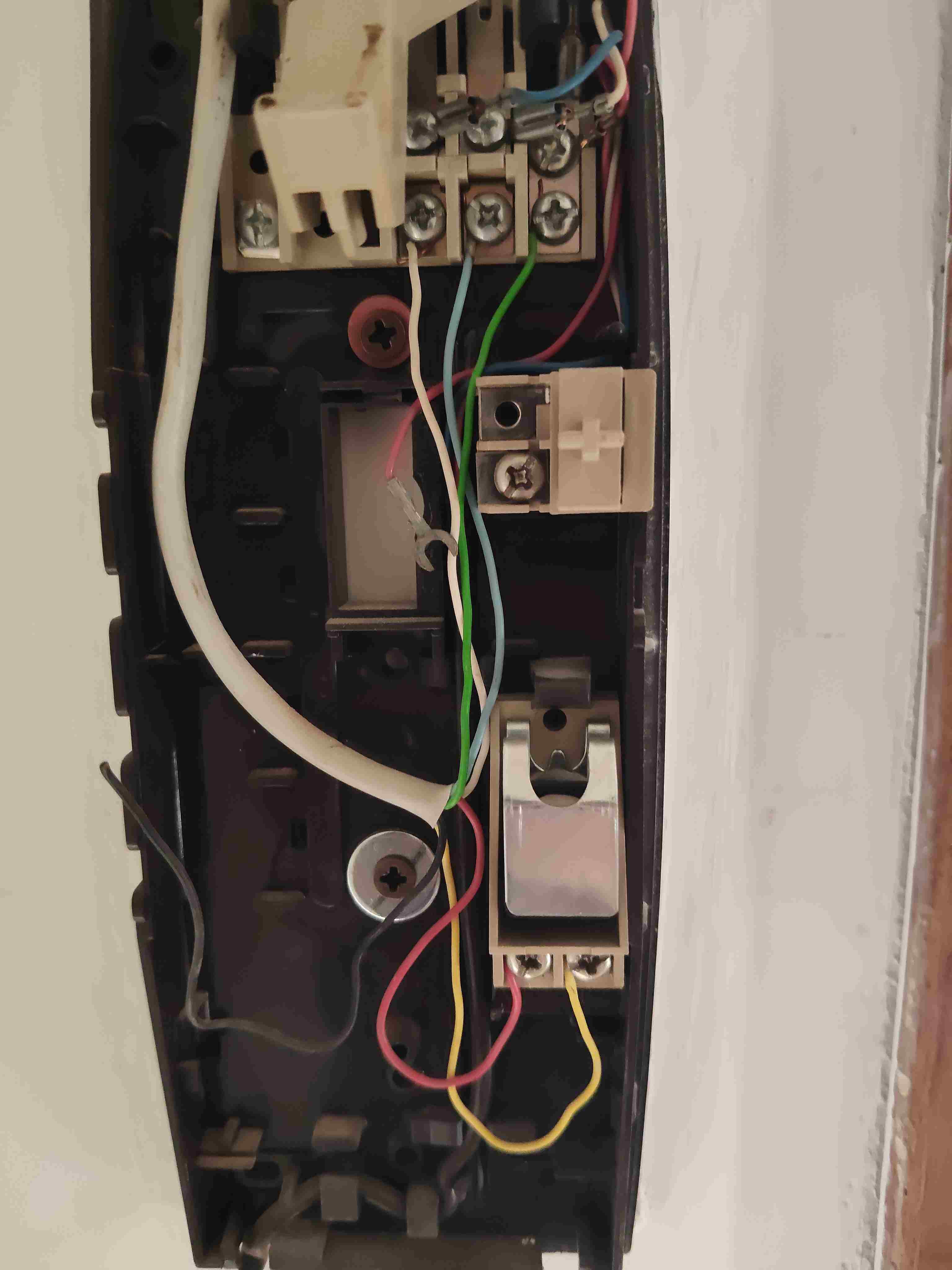

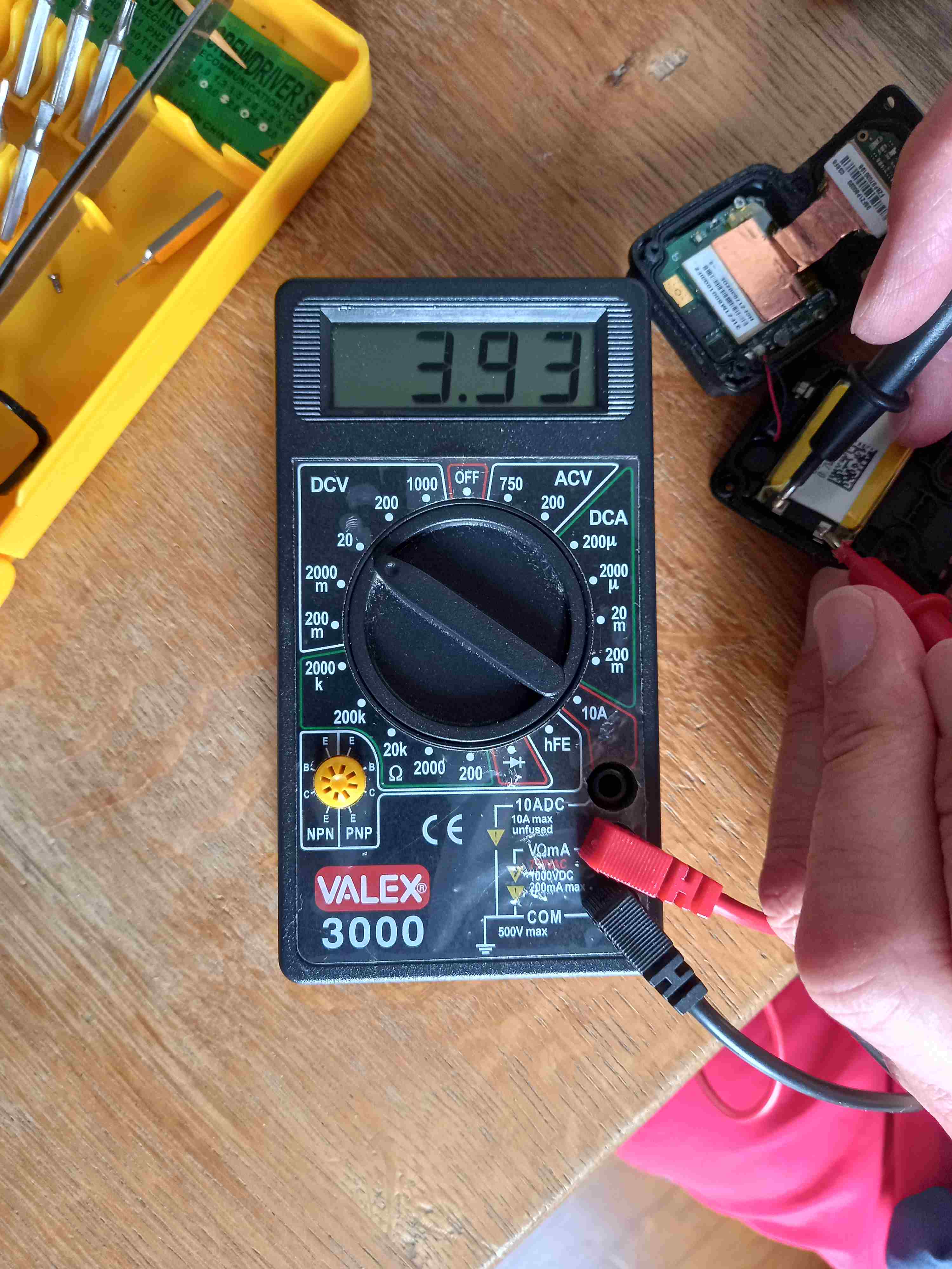

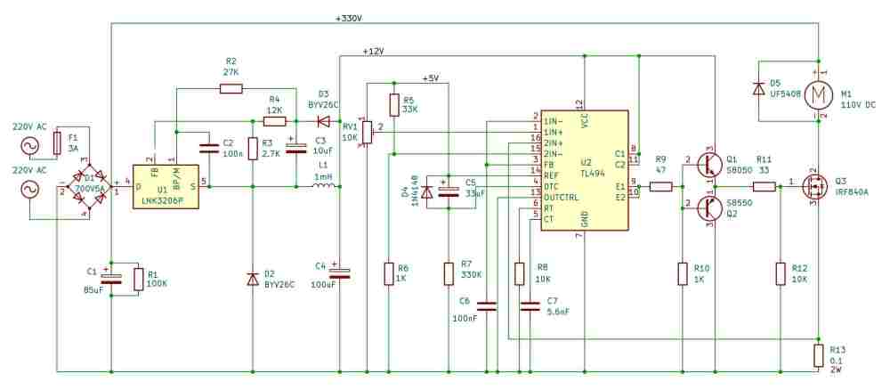

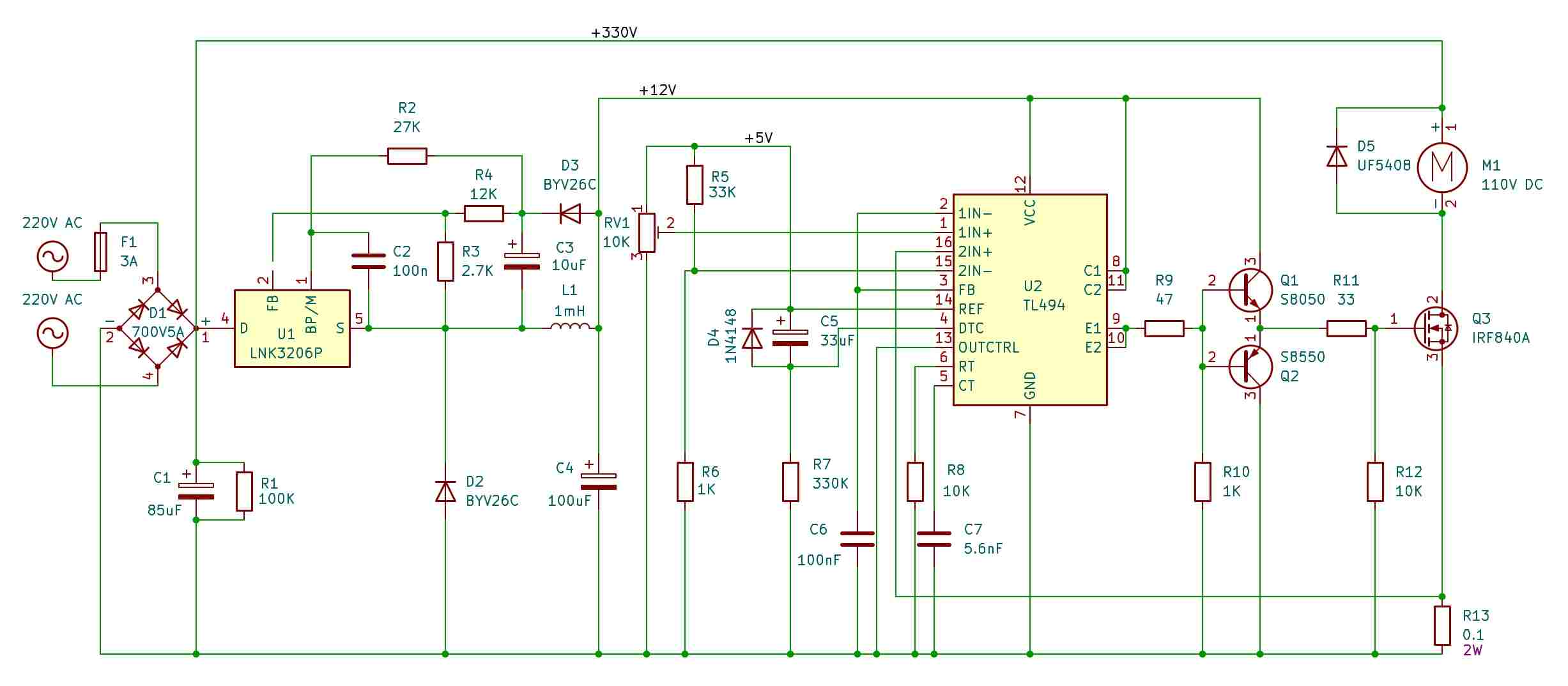

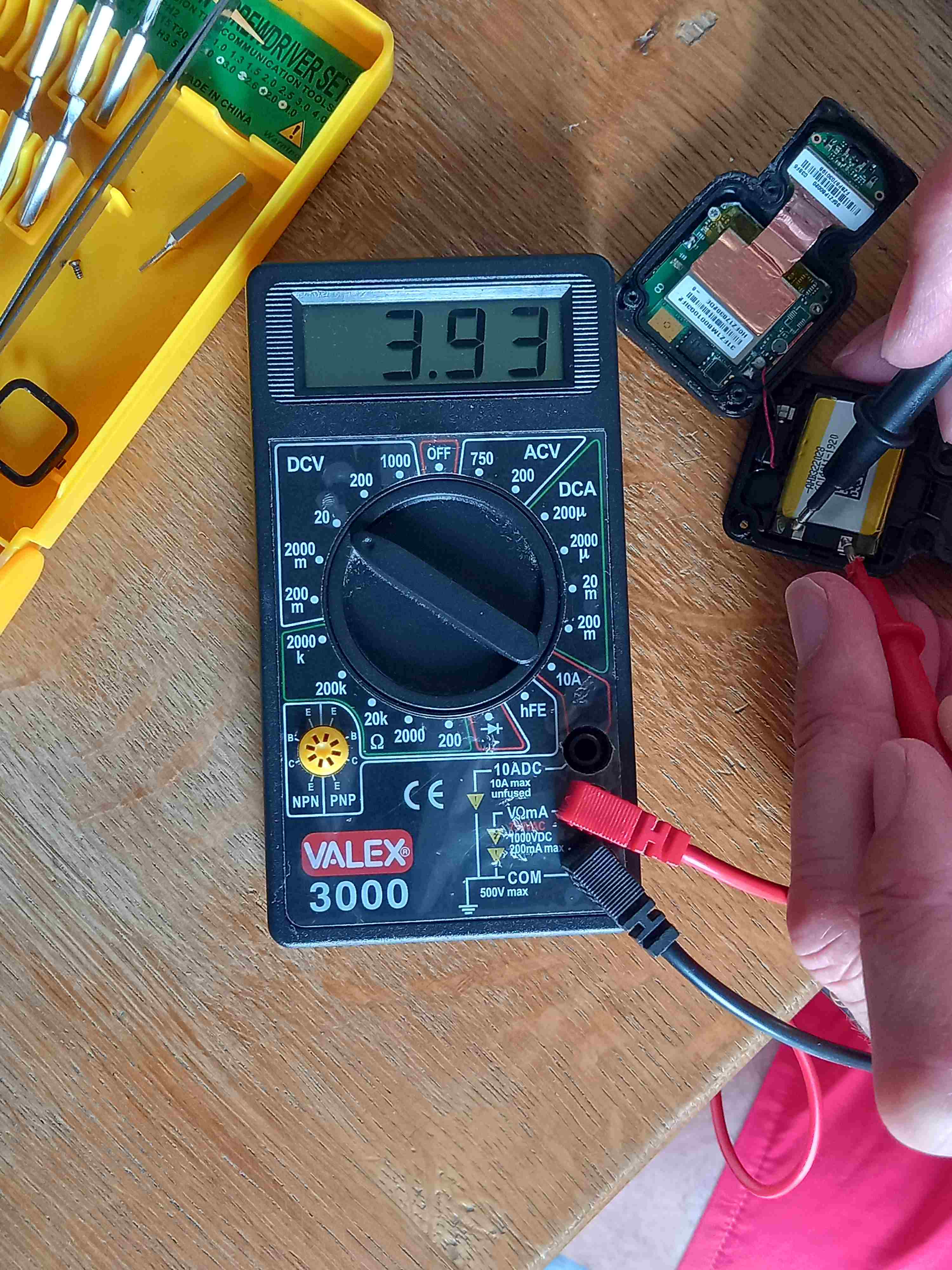

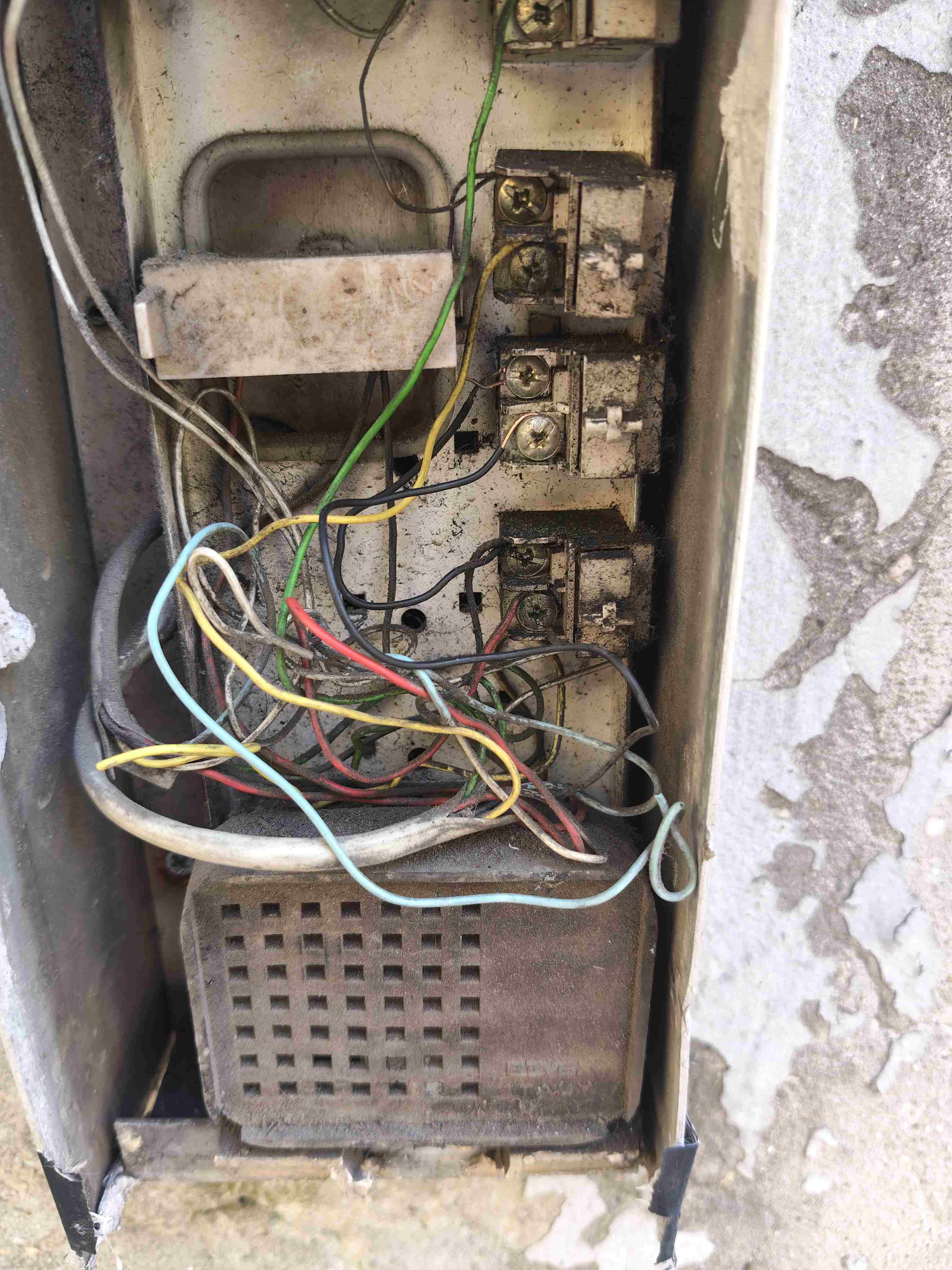

Perchè si comporta così un orologio sportivo? Cosa fare?
BEnrico7 ha risposto a BEnrico7 alla discussione in Elettronica generica
Toshiba condizionatore e inverter RAS-B07 - problema SPIE
giorgio17 ha risposto a danilo3211 alla discussione in Guasti/Problemi Climatizzazione
Se la macchina funziona non ci sono problemi,ma visto che sono nuove è meglio se chiami assistenza. -
PWM per motore CC con optoisolatore 12V cc 320Vcc
NerioTercon ha risposto a NerioTercon alla discussione in Elettronica generica
Ho studiato molto, datasheet, manuali degli alimentatori switching e dei PWM. Sono arrivato ad un altro schema che vi propongo per avere un parere. Non è isolato galvanicamente dalla rete ma non lo era nemmeno l'originale. Vi ringrazio anticipatamente per i suggerimenti e le eventuali correzioni. -
Elvox 838 e Urmet 1130/16
Freddydomina88 ha risposto a Freddydomina88 alla discussione in Citofoni, videocitofoni e intercomunicanti
Allora svelato l'arcano... Ti allego foto ma te lo spiego. Il rosso "quindi l'uscita 15 dell alimentatore" va al ronzatore del posto interno. E nei pulsanti c'è lo 0. Quindi quando premi fa partire i 15v. Infatti oggi nei tanti test i vicini avevano 17v nei pulsanti esterni e io no. Poi ho chiesto al vicino di aprire e vedere se ecco il fatto. Quindi io facendo la prova di mettere il rosso " uscita 15" nel 6 e filo di ritorno del Posto esterno nel CA funziona perfettamente. La mia domanda è adesso. Posso mettere il rosso insieme alla massa fonia nel 6? O mi conviene togliere il filo in comune dei tasti e prenderlo dal rosso " solo al mio tasto ovviamente". La seconda foto è il posto esterno si vede male. Ma arrivano un rosso e nero alla targhetta misurata 17v. Poi il nero va a fare il comune con i tasti. -
piergius ha iniziato a seguire Pompa Pozzo Sommersa
Presumo il quadro esistente, tramite Salvamotore e vari Sensori, protegga da vari inconvenienti la Pompa e l' Impianto da essa alimentato, : vedi pozzo prosciugato , pressione eccessiva, e così via.... Ma attualmente qualcosa non sta funzionando come dovrebbe ? Temo che queste "Funzioni di Sicurezza " vengano a mancare dopo la modifica in Oggetto . - Mi pare che la faccenda sia stata già discussa nella Sezione " Idraulica" del Forum. Magari potresti illustrare nuove esigenze eventuali sopraggiunte . - Buona Domenica !
PWM per motore CC con optoisolatore 12V cc 320Vcc
NerioTercon ha risposto a NerioTercon alla discussione in Elettronica generica
Novellino, mi dispiace ma il condensatore siglato 105K equivale a 10 seguito da 5 zeri quindi è 1uF -
Sostituzione citofono
ROBY 73 ha risposto a Luca agarla alla discussione in Citofoni, videocitofoni e intercomunicanti
Ciao Luca agarla, Sei sicuro di essere l'unico in condominio ad avere il problema? Hai chiesto agli altri condòmini? Più o meno come sono fatti nel vecchio. Morsetto 1--->1 filo verde; 2--->2 filo bianco; 6-11-10--->6-10 filo blu (fai il ponte tra i due morsetti come da manuale); Pulsante basso ----> 9. Facci sapere i risultati -
Elvox 838 e Urmet 1130/16
ROBY 73 ha risposto a Freddydomina88 alla discussione in Citofoni, videocitofoni e intercomunicanti
🤔 ????? 🤔 Come fanno ad esserci due comuni diversi? E soprattutto su due magnetotermici diversi? I magnetotermici proteggono il circuito primario 230V, non quella in bassissima tensione che riguarda il circuito citofonico e proviene a valle dell'alimentatore Quindi l'hai individuato quello che in qualche modo parte dalla targa esterna, passa dall'alimentatore (o giù di lì) e arriva fino all'appartamento, giusto? In teoria ti manca il "presunto comune in più", ma ce l'hai il filo tra quelli che hai individuato? Ripeto ancora una volta: - Oggi
Caldaia Riello 24 KIS - no riscaldamento
giorgio17 ha risposto a DarioRFI alla discussione in Scaldabagno - Stufe - Condizionatori/Deumidificatori portatili
Se metti il modello esatto forse posso aiutarti benefit residence family ... -
Montacarichi Yamato
francodelta ha risposto a francodelta alla discussione in Azionamenti motori passo-passo
Infatti chiedevo per questo, comunque il freno credo che sia libero poiché a scendere scende tranquillamente a salire invece si sente un clik e la ventola si muove per pochi secondi ne poi si blocca, praticamente scende ma non sale. -
Toshiba condizionatore e inverter RAS-B07 - problema SPIE
danilo3211 ha risposto a danilo3211 alla discussione in Guasti/Problemi Climatizzazione
niente purtroppo non ha funzionato....avete qualche altra soluzione? -
Toshiba condizionatore e inverter RAS-B07 - problema SPIE
danilo3211 ha risposto a danilo3211 alla discussione in Guasti/Problemi Climatizzazione
proverò a staccare la corrente come primo approccio......ti ringrazio per la chiara risposta sei stato gentilissimo ti faccio sapere🤝 -
consiglio su produzione acqua calda sanitaria con fotovoltaico
giorgio17 ha risposto a sardic alla discussione in Fotovoltaico
Ti ho portato un esempio,e se guardi sono 240 litri di acqua e facendo un confronto su quella capienza neanche un boiler elettrico o riscaldato da una caldaia lo metti in casa.Dopo se dici del rumore o del tempo per la produzione che in caso è solo alla prima accensione posso risponderti di guardare ai consumi.In confronto al gas i consumi sono ridicoli. Per la temperatura di esercizio vanno a circa 60 gradi senza resistenza(quando mai adoperi quelle temperature?). Se adoperi la funzione antilegionella interviene la resistenza e se questa funzione la fai con una caldaia,(facciamo una a gas così puoi vedere il contatore come gira) a parte i consumi ci sono tante caldaie che potrebbero avere problemi solo per farti un esempio termostato di sicurezza. Vorrei vedere se le caldaie a condensazione a temperature alte le puoi chiamare ancora a condensazione. Costi di installazione:una presa elettrica,tubo acqua fredda,tubo aqua calda,prova a montare una caldaia solo produzione acqua sanitaria. Ci sarebbe da scrivere molto sui pro e contro ma come la vedo io adesso le PDC solo acqua sanitaria sono soluzioni molto valide,dopo come dice Leone la soluzione perfetta non esiste. -
Quadro generale e tre quadretti sottostanti: controllo consumi.
esco ha risposto a esco alla discussione in Quadri elettrici civili e terziario
Aggiornamento. Non ho trovato una soluzione Cher consente con un unico dispositivo controllare i consumi di un quadretto elettrico principale + 3 quadretti elettrici sottostanti, pertanto pensavo di adottare un modulo Airzone AZX8ACCMW1 con 3 pinze per controllare i consumi dei 3 quadretti elettrici sottostanti il quadretto principale. Poi nel quadretto principale, aggiungere un altro misuratore, eventualmente meccanico, per il controllo dei consumi totali. In questo modo, per differenza, potrei controllare i consumi "generali". -
Pompa Pozzo Sommersa
Marco Fornaciari ha risposto a hantrax alla discussione in Altri argomenti elettrici
Onestamente, senza: - uno schema di quel quadro - uno schema dell'impianto idraulico bisogna essere Mago Merlino per darti una risposta. -
Montacarichi Yamato
Marco Fornaciari ha risposto a francodelta alla discussione in Azionamenti motori passo-passo
Se non li hai al link trovi i manuali, ma non c'è lo schema elettrico. Lo schema elettrico è fondamentale. https://www.yamato.ferritalia.it/dettaglio-prodotto/modello/0499/desc/paranchi-elettrici-a-fune-250-500-kg Però avere eliminato il pulsanti arresto non è una bella cosa. I quattro fili del cavo tra pulsantiera e motore ci sono tutti? Dalla foto ne manca uno, dovrebbe essere marrone. Ma se non sei pratico di motori autofrenanti, specialmente dei paranchi monofasi, rivolgiti a chi è pratico, se ci sono fili staccati e non sai dove vanno collegati fai danni e rischi di farti male. Sorvolando su tutte la parti meccaniche. -
Sostituzione Urmet artico 1705
ROBY 73 ha risposto a robertoelverdadero alla discussione in Citofoni, videocitofoni e intercomunicanti
Ma allora il problema è solo su uno dei due videocitofoni interni del tuo appartamento o solo su uno? Non conosco il sistema BiBus di Urmet, ma come sono collegati tra loro? Con un cavo entra / esci tra un apparecchio e l'altro, oppure c'è un distributore / partitore video che li divide? Sei sicuro che tutti gli altri apparecchi del condominio siano perfettamente funzionanti? -
adattatore mono in bifonia
Jimmy_300 ha risposto a Jimmy_300 alla discussione in Radio - Stereo - Autoradio - HiFi - CD - DVD
perfetto,grazie -
hantrax ha iniziato a seguire Pompa Pozzo Sommersa
Ciao, volevo chiedervi una cosa.. attualmente ho una pompa di un pozzo artesiano sommersa collegata ad un press-control e che a sua volta è collegato ad un quadro elettrico fatto apposta per le pompe. Vorrei eliminare il presso control e mettere un cottattore a 24v AC collegato alla centralina di irrigazione in modo da far partire la pompa solo se la centralina da il consenso La pompa è da 1.5kWh potrei mettere un contattore Finder 22.32.0.024.4320 che da corrente al quadro della pompa quando riceve i 24v? Grazie
Caldaia Riello 24 KIS - no riscaldamento
DarioRFI ha inserito una discussione in Scaldabagno - Stufe - Condizionatori/Deumidificatori portatili
Buongiorno, La caldaia in oggetto(con ventilazione forzata tramite ventilatore) è installata in una casa in montagna. Oggi sono venuto per verificare corretto funzionamento dell'impianto di riscaldamento e ho trovato la casa senza gas(hanno cambiato i contatori) Così dopo aver aperto il gas ho provato e in sanitario funziona regolarmente mentre quando passo a modalità invernale mi fa 6 lampeggi rapidi e non parte. Nella modalità riscaldamento però se apro acqua calda funziona. Cosa posso verificare? Grazie mille Dario -
Alzacristallo elettrico Opel Vivaro 2001
Franck_one ha risposto a Franck_one alla discussione in Elettronica generica
Come dicevo si i fusibili li ho controlati. non ho controllato bene i cavi nello snodo dello sportello, controllerò più a fondo. come dicevo alle altre risposte non mi è ben chiaro il collegamento, da dove arriva la tensione del pulsante passeggero (pulsante singolo) se tutti i contatti sono aperti? ho cambiato tre pulsanti dichiarati compatibili non funzionano, solo uno a metà come dicevo da testo iniziale. -
@Andrea AnnoniSi Andrea il Mikrotik funge da Gateway( per l'accesso a internet), non ho un sistema wifi con controller in quanto ho un solo Access Point quello del hAP ac3, ad ogni modo potrei usare questo strumento Netwatch incluso in Mikrotik, per rilevare attività di disturbo del wifi?( jamming) e creare una automazione su Home Assistant che usi come trigger i rilievi di Netwatch per far partire una sirena?una notifica sul cellulare. Grazie mille
Alzacristallo elettrico Opel Vivaro 2001
Franck_one ha risposto a Franck_one alla discussione in Elettronica generica
In effetti il mio problema è proprio sullo schema, sul manuale cè scritto che che lo schema è per i veicoli dal 2001 al 2007. ma comè possibile che in questo modo funzioni se i contatti sono tutti aperti?. non ho rifatto nessun cablaggio. -
Alzacristallo elettrico Opel Vivaro 2001
Franck_one ha risposto a Franck_one alla discussione in Elettronica generica
Si li ho controllati tutto apposto, non mi è chiaro lo schema elettrico con i contatti tutti aperti. -
Luca agarla ha iniziato a seguire Sostituzione citofono
Sostituzione citofono
Luca agarla ha inserito una discussione in Citofoni, videocitofoni e intercomunicanti
Buongiorno ho il citofono che non si sente più né audio né microfono in tutti e due i sensi e vorrei sostituirlo con un Urmet 1130/16, l’attuale e’ sempre un Urmet 1130/4g così sembra scritto all’interno del citofono ma non capisco come fare i collegamenti,spero che qualcuno possa aiutarmi
