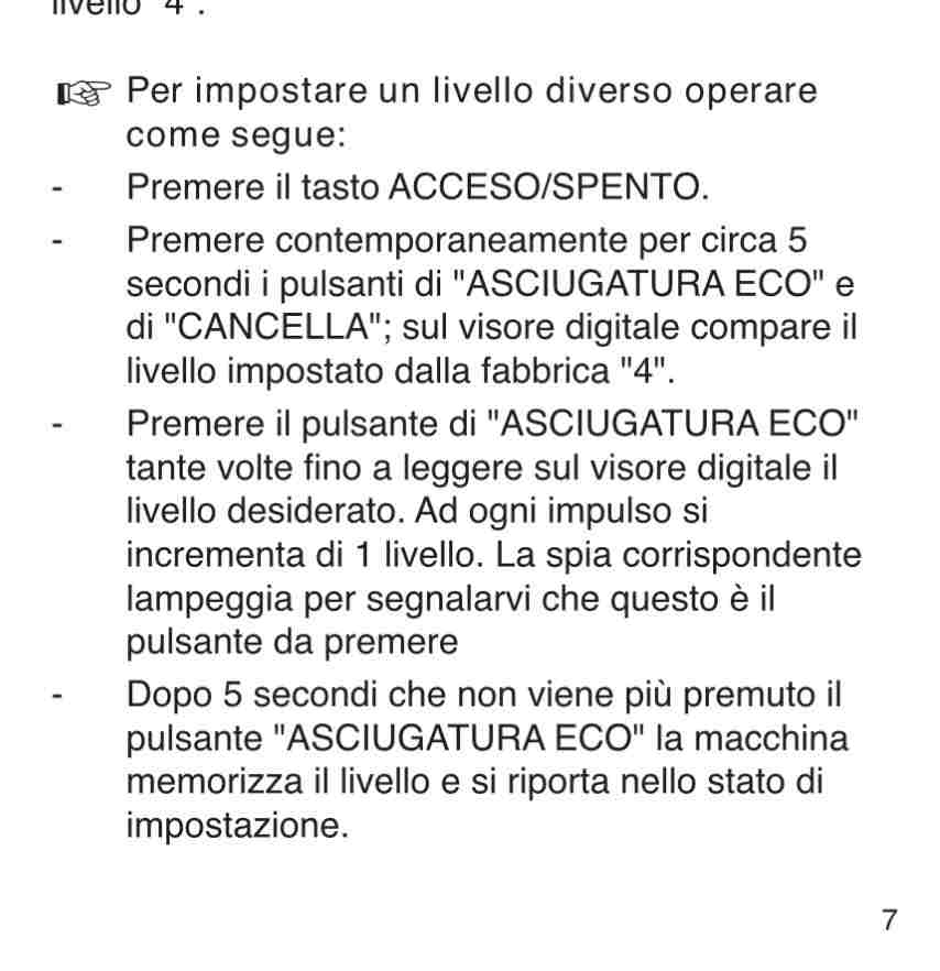

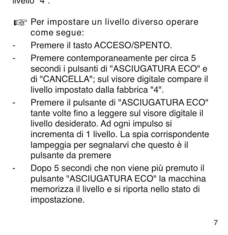

Rex Tecnha IT 763 WRD i bicchieri escono ombrati
Stefano Dalmo ha risposto a atinodemeio alla discussione in Lavastoviglie
La domanda nasce spontanea , ma il sale lo consuma o no ? non sarà l’elettrovalvola della rigenera bloccata o … -
Stefano Dalmo ha iniziato a seguire Rex Tecnha IT 763 WRD i bicchieri escono ombrati
Rex Tecnha IT 763 WRD i bicchieri escono ombrati
Stefano Dalmo ha risposto a atinodemeio alla discussione in Lavastoviglie
madi ha aderito alla comunità
frerfref ha aderito alla comunità
- Oggi
daneelolivaw ha iniziato a seguire SlimLine Elsist comunicare in modbus RTU con inverter
SlimLine Elsist comunicare in modbus RTU con inverter
daneelolivaw ha inserito una discussione in PLC di altre marche Italiane
Buonasera, Avrei bisogno di comunicare con il PLC in oggetto ed un inverter per passargli la velocità, non avete mica un esempio in ladder da farmi vedere? Grazie, saluti -
Possono essere differenziali (hanno un tastino nero o rosso o giallo o blu con una T) oppure magnetotermici (solo con una levetta nera) oppure magnetotermici differenziali (con tastino T e levetta nera). A secondo delle scatole di derivazione che apri dovresti comunque trovarti "mazzetti" diversi di fili blu, marroni o neri. Se apri una scatola di derivazione dove ci passano solo, per esempio linee prese, troverai solo 2 mazzetti uno blu e uno nero/marrone. Poi ci sarà anche quello dei giallo/verdi. Il cercafase si accende se tocchi un filo in tensione. Se per esempio tocchi uno qualsiasi dei due fili che arrivano ad un lampadario spento, ma l'interruttore interrompe il neutro e non la fase allora il cercafase si accende a lampadario spento. Quando accendi il lampadario, il cercafase si accenderà solo sul filo di fase.
Strane immissioni di corrente in rete
mgaproduction ha risposto a mgaproduction alla discussione in Fotovoltaico
In realtà, mi ero totalmente scordato di aver già aperto la discussione. -
Rex Tecnha IT 763 WRD i bicchieri escono ombrati
atinodemeio ha risposto a atinodemeio alla discussione in Lavastoviglie
Nei ricambi mi dice che è la griglia sfiato vapori -
distefanom ha iniziato a seguire Dometic piastra Relay per Aria condizionata - 386520013
Dometic piastra Relay per Aria condizionata - 386520013
distefanom ha inserito una discussione in Impianti Climatizzazione
Salve ragazzi. Ho ricevuto in riparazione questa piastra parzialmente carbonizzata che vedete in foto. E' una Dometic piastra Relay per Aria condizionata - 386520013 Avrei necessità di una foto dove si possano vedere bene il valore componenti (vedi seconda foto), o per lo meno una foto migliore di quella che ho anche trovato in rete (prima foto). Anche una foto lato saldature sarebbe utilissima per me. Qualcuno può aiutarmi? Grazie infinite a chi lo farà saluti Mario -
Strane immissioni di corrente in rete
mgaproduction ha risposto a mgaproduction alla discussione in Fotovoltaico
Unica cosa che ti posso dire con estrema certezza, è che senza ombra di dubbio a quell'ora l'impianto NON produce nulla. E questa è una certezza inprescindibile. Avevo guardato poco tempo fa sul sito di e-distribuzione e mi par di ricordare che in effetti nel giorno che avevo curiosato, c'era effettivamente stata immissione. Che quindi non può che arrivare dalle batterie. Ma ovviamente mi riservo di andare a verificare quando rientrerò. Non ho capito questa tua frase : che significa "a km" ? -
Tabs78 ha iniziato a seguire Concetti di base
Buonasera, premesso che sono ignorante e uso termini non giusto, vorrei chiedere un paio di chiarimenti. 1 Quadro elettrico, ci sono quelli che credo si chiamino differenziali, insomma uno per prese, uno per luci, uno per forno, uno per condizionatore. Nelle scatole di derivazione non dovrebbero esserci matasse separate per prese e luci? cioè L e N per prese e idem per luci? Se ce ne è solo una per la fase e una per il neutro cosa significa? 2 utilizzo del cercafase: è giusto che si accende solo a luce spenta?
Rex Tecnha IT 763 WRD i bicchieri escono ombrati
atinodemeio ha risposto a atinodemeio alla discussione in Lavastoviglie
Ti ringrazio per il tuo contributo, come hai indicato sulla parete sinistra, più vicina alla porta c'è una specie di oblò di plastica a raggiera, ma non è graduato nè si muove. Ho provato a girare a dx e sx, ma non ruota e non noto alcuna graduazione. Spero che tu possa darmi ulteriori indicazioni. Grazie -
Strane immissioni di corrente in rete
Marco Fornaciari ha risposto a mgaproduction alla discussione in Fotovoltaico
Nella barre blu/viola leggo potenza autoprodotta, che di fatto a me a km dice tutto e niente. Per sapere se il sistema funziona e il diagramma dice +/-il vero devi leggere i kW al contatore. La tensione serve a discriminare se in quel preciso istante il fotovoltaico produce e dove invia l'energia, e con i valori di tensione lavora l'inverter: potrebbe anche andare da nessuna parte. Ma per ragionare sul tutto bisogna anche sapere come sono le regolazioni dell'inverter. -
Piantana con lampade alogene e sostituzione trasformatore per utilizzare lampade led
patatino59 ha risposto a raslicio alla discussione in Illuminazione a Led
Personalmente trovo inutile e costoso dimmerare 10 o 15 Watt di Led. Se proprio vuoi, comincerei dalla ricerca delle lampade, che ovviamente saranno tutte della stessa marca e dichiarate sicuramente dimmerabili. A questo punto, sapendo la potenza massima necessaria, potresti usare un alimentatore con ingresso PUSH a pulsante. Mi sono trovato bene con i LEF LE20-DP e LE 42-DP, programmabili in corrente e dimmerabili con vari sistemi, tra i quali DALI, 0-10 e Push, appunto. Il primo è adatto fino a 20 Watt, il secondo fino a 42. Il sistema Push consente l'utilizzo di un semplice pulsante, la cui pressione breve accende e spegne, mentre quella lunga, dimmera. Se invece non ti interessa la dimmerazione, evita come la peste i trasformatori elettronici universali, e usa un comune alimentatore a 12 volt o un trasformatore toroidale, forse più adatto ad essere posto nella base. -
Consiglio acquisto asciugatrice
borgo77 ha risposto a GiaGio10 alla discussione in Lavatrici - Asciugabiancheria
assolutamente si, non vi è altro sistema per le pdc l'intervallo di tempa varia in base alla frequenza di utilizzo, all'uso dell'ammorbidente (andrebbe sempre evitato) e dal sistema filtrante -
Bene , grazie per la condivisione 👍
Ho fatto una prova, ho alimentato la valvola dell'acqua stop direttamente a 220 volt ha fatto un impulso e poi ha smesso di funzionare. Quindi ho pensato che la valvola probabilmente assorbiva troppo e la scheda di controllo in qualche modo smetteva di erogare tensione. Ho comprato un acqua stop nuovo e adesso la lavastoviglie è tornata a funzionare regolarmente. Grazie a tutti per il supporto
Lavatrice Whirlpool AWM 5061/A tende a bloccarsi sempre nello stesso punto.
deltaecho ha risposto a deltaecho alla discussione in Lavatrici - Asciugabiancheria
Vi comunico un'altra novità. Ora nonostante io faccia partire il programma sempre da uno scatto oltre il punto 5, la lavatrice mi si può comunque fermare più avanti in corrispondenza del primo risciacquo. Oggi è successo, la temperatura impostata era di 60 gradi. Ancora se tolgo e ridò corrente, la lavatrice riparte e porta a termine il programma. Avete qualche suggerimento o devo sempre pensare al timer? Grazie -
Scatti aleatori di uno o due differenziali
piergius ha risposto a scalzomen alla discussione in Scatti intempestivi dei differenziali
Come già detto, avere Luci e F. M. Mischiati sotto ciascun Magnetotermico, Non è il massimo quanto a "Continuità del Servizio" : va a scapito delle Provviste in Congelatore e Frigo, non agevola per niente la Diagnosi , ti ritrovi a cercare un Guasto al buio ! - - - Intanto, appurato che nel Quadro i fili Blu corrispondano effettivamente al Neutro, bisogna assicurarsi che non vi siano Carichi o Comandi : . su cui influiscano entrambi i MagnetoTermici del quadro, per cui, ad esempio, alcune Lampade e / o qualche relativo Comando per funzionare, necessitano di entrambi i M. T. su ON ? - .. o peggio ancora, di entrambi i Differenziali esistenti nei 2 Quadri su ON ? In questa evenienza, il relativo Assorbimento va ad incrementare lo Sbilancio di Corrente su entrambi i Differenziali interessati sommandosi alla vera Dispersione già in essere.. A questo proposito, come è andata con le Luci della scala a chiocciola ? Se resta così avrebbe bisogno di un MagnetotermicoDifferenziale solo per lui ! Disperde quasi quanto tutto il resto del piano messo insieme. È particolarmente Importante : Avete verificato che a tutti i Condizionatori il Neutro arrivi effettivamente al Morsetto "N" ? Dare "Pane al pane e Vino al vino" può fare la differenza . - . In quali condizioni ? Luci tutte accese + tutti gli 8÷9 Elettrodomestici e Condizionatori Alimentati in Stand-by ? Oppure gran parte di essi spenti o staccati dalla Presa ? Anche qui i vari Elettrodomestici dotati si Resistenze Corazzate disperdono molto meno, se Fase e Neutro arrivano ai giusti Morsetti ! Anche se molti addetti ai lavori non ci pensano, strumenti alla mano, correggere la Polarità dimezza la Dispersione Totale.. ( Altrimenti causano Dispersioni Anomale se in Stand-by vengono mantenuti inutilmente sotto Tensione verso Terra ) - Ti conviene muniti di carta e penna e annotare in contemporanea anche : . I 2 Sbilanci parziali rilevati abbracciando con la Pinza prima tutti i fili uscenti dal 1° Magnetotermico, quindi quelli " dal 2°. [ La loro somma dovrebbe dare grosso modo il Totale rilevato in ingresso al Quadro . N. B. : Se trovi valori superiori a 30mA ed oltre, probabilmente qualche Carico prende Alimentazione a cavallo tra le 2 Dorsali : Fase sotto un Magnetotermico e Neutro sotto l' altro . ] - .. la Dispersione che ritorna sul Cavo principale di Terra e le quote parti riscontrate sui vari fili Giallo-Verde che da esso si dipartono ; E ripetere lo stesso test presso le successive Cassette di Derivazione per individuare che destinazione raggiungono le Dispersioni più consistenti. Più risposte dai alle varie domande più indicazioni avremo su come proseguire la Diagnosi . Prendi nota e fai sapere ! - - - .. Come dicevamo, sia la Pinza che il Differenziale leggono la Somma Vettoriale, inferiore alla Somma Aritmetica . . Alcune Dispersioni sono di tipo Capacitivo, dovute principalmente ai Condensatori, contenuti nei Filtri di Rete incorporati negli Elettrodomestici . Sfasate di 90° rispetto a quelle di tipo Resistivo . Perciò, sommando tra loro i 2 tipi , 10+10 ottieni 14,14 a 45° rispetto ad entrambe, ( invece di 20 atteso ) . - Ti ho mandato un messaggio ; dovresti vederlo cliccando sul simbolo della busta, vicino a quello della campanella . - Buona giornata ! -
Lavastoviglie Candy va in pausa e rumoreggia
gianni1961 ha risposto a gianni1961 alla discussione in Lavastoviglie
Grazie per la risposta, ho chiesto ai venditori online notizie, magari fosse tappato. Ho smontato la chiocciola di questa, però non vorrei metterla nella pompa nuova onde evitare eventuali perdite dall' o ring per diversità di lavorazione, vorrei montarla così come è. Nel caso un tappo come la vedi se dovesse essere forato il tubo piccolo ? Per pre risciacquo stoviglie cosa intendi, lavarli sul lavandino e poi metterli in lavastoviglie e fare il ciclo ? Perché se è così, mia moglie lo ha sempre fatto.........☹️ . Intendi residuo di detersivo per i piatti ? Fammi capire. Tieni conto però che la macchina ha 19 anni...... Grazie come sempre per la pazienza. -
Strane immissioni di corrente in rete
mgaproduction ha risposto a mgaproduction alla discussione in Fotovoltaico
Dunque, le barre in blu sono il mio consumo di casa prelevato dalle batterie/fv diretto, i pezzetti rossi sopra sono il mio consumo prelevato dalla rete, le barre verdi sono l'energia immessa. Ma questo sono sicuro che non c'era da spiegarlo. Ora, andando a vedere le tensioni analizzate dagli Shelly che ho in casa (ho monitorato quello del frigorifero per 2 dei giorni in cui si è verificato il fenomeno), vedo questa situazione : Non ho tempo in questi giorni di stare ad analizzare oltre, ma se è un dato che serve, mi riprometto di farlo. L'aumento della tensione minima si è verificato diciamo circa per 2 o 3 ore, a cavallo dell'evento di immissione. A questo punto, direi immissione "presunta", perchè ad un errore di interpretazione dei dati da parte del sw di gestione dell'inverter ci ho pensato. Dovrei andare a vedere le letture dei contatori da e-distribuzione in quei giorni in quelle fasce orarie, ma non ho davvero tempo. Sono di paryenza per l'estero per 1 settimana. -
Alessio Menditto ha iniziato a seguire Primo avvio Addolcitore - Sale
Primo avvio Addolcitore - Sale
Alessio Menditto ha risposto a mariosentino alla discussione in Impianti (Idraulica)
https://www.tecnomat.it/pub/media/catalog/product/a/5/1/b/addolcitore_cillit_soft_he_bio_cabinato_volumetrico_l_h_litri_resina_25081231_techsheet.pdf Se è questo, il sale va messo da subito, il punto è che quegli addolcitori non è proprio che si attaccano pronti e via, bisognerebbe fargli il circuito di by pass e regolare la durezza, miscelando l’acqua in uscita con acqua della rete, perché se usi direttamente l’acqua che esce da lui ci sono problemi, perché è acqua a zero calcare. -
Strane immissioni di corrente in rete
Marco Fornaciari ha risposto a mgaproduction alla discussione in Fotovoltaico
Se le barre viola identificano l'energia consumata dalle utenze dell'impianto, minimo chi ha ediatato quel sw del diagramma non sa l'italiano e il significato dei termini utilizzati, e da lì viene il resto. In definitiva, più che leggere quel diagramma io prenderei un blocco note è per più giorni alla stezza ora andrei a leggermi e segnarmi le letture dei contatori, se sbagliano quelli ... di grazia che le lampadine si accendono. -
Strane immissioni di corrente in rete
click0 ha risposto a mgaproduction alla discussione in Fotovoltaico
mah... per me è quella che viene dalle batterie ( energia auto prodotta /consumata anche quella) 😊 -
Consiglio acquisto asciugatrice
GiaGio10 ha risposto a GiaGio10 alla discussione in Lavatrici - Asciugabiancheria
Se riesco a sistemare il bagno, sono in attesa di una piccola ristrutturazione, l'asciugatrice rimarrà impilata solo per qualche mese, poi la metterò a terra. Quelle a resistenza non si trovano... mia moglie vuole vederla prima di acquistare. Per pulizia radicale cosa intendi? Spero non smontarla completamente come ho dovuto fare con la mia... -
Strane immissioni di corrente in rete
Marco Fornaciari ha risposto a mgaproduction alla discussione in Fotovoltaico
Infatti il diagramma non dice che compri mentre vendi attraverso gli stessi conduttori, che è dura a farsi. Ma dice due cose diverse: 1- digramma in alto = il solare roduce mente è non c'è il sole 2- digramma in basso = le tue batterie danno corrente ad altri dopo il calare del sole. Il caso 1 sono curioso di sapere come avviene. Il caso due non deve succedere, anche se teoricamente possibile: ci deve pensare il software di gestione delle apparecchiature installate, sempre se i cablaggio sono corretti. Visto così potrebbe essere un errore di lettura delle variabili di memoria delle letture da parte del software di generazione del grrafico: è un brutto sintomo, prima ancora che un brutto vedere. Poi per quanto riguarda i valori di tensione e forma d'onda della rete, la fascia oraria 17:00 - 20:00 (21:30 a maggio-luglio) è la peggiore possibile. P.S. Con il fotovoltaico monofase su rete trifase ogni zona alimentata da cabina di trasformazione MT/BT il fenomeno si amplifica: l'energia del FV è confinata solo a valle di quel trasformatore: non può passare in MT poiché è sfasata in funzione del gruppo di appartenenza del trasformatore. Se il trasformatore fosse monofase lo sfasamento sarebbe di 90°, quindi in opposizione. Il tutto sorvolando sul cos fi dovuto ai carichi alimentati che modifica questo sfasamento. -
mariosentino ha iniziato a seguire Primo avvio Addolcitore - Sale
Buongiorno, ho comprato un nuovo addolcitore SOFT HE Bio della CILLIT. Nel manuale non è specificato quando va messo il sale per la prima accensione. Qualcuno mi può aiutare? Grazie M.
