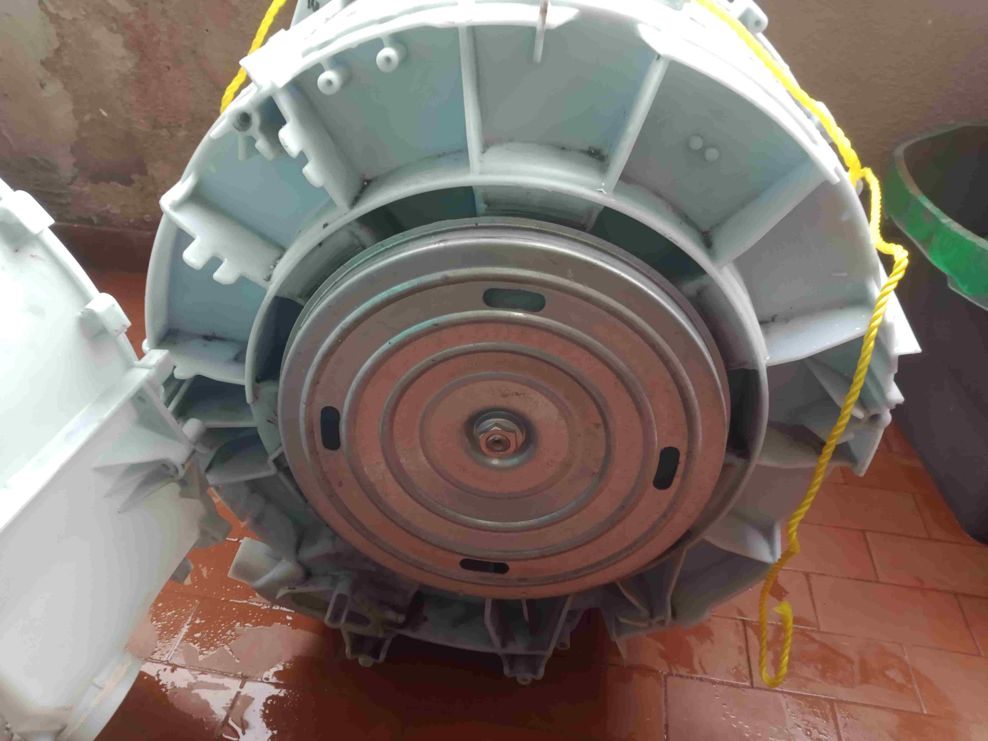

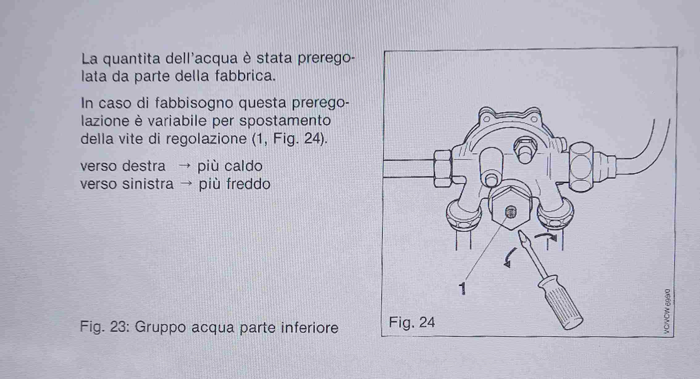

Se riesci, guarda le piste della scheda se il neutro è in comune e quindi sempre presente
Alessio Menditto ha iniziato a seguire Vaillant Vcw 280 E funzionamento anomalo e Frigorifero LG GBB530PZCFB vano frigo caldo freezer ok
Frigorifero LG GBB530PZCFB vano frigo caldo freezer ok
Alessio Menditto ha risposto a andrea_andrea alla discussione in Frigoriferi - Congelatori
Raffaele sono passati troppi anni, apri una tua discussione e nel caso vedrai Andrea ti risponderà lì . -
Vaillant Vcw 280 E funzionamento anomalo
Alessio Menditto ha risposto a Ricx alla discussione in Guasti/Problemi Riscaldamento
Marco devi aprire una tua discussione per favore. -
marcocald ha iniziato a seguire Vaillant Vcw 280 E funzionamento anomalo
Vaillant Vcw 280 E funzionamento anomalo
marcocald ha risposto a Ricx alla discussione in Guasti/Problemi Riscaldamento
Buongiorno adrobe, ho trovato Questo immagine da internet che corrisponde al mio gruppo acqua della vecchia caldaia. Volevo dei chiarimenti sulla vite A, se la giro in modo che la vite esca verso fuori (non riesco a capire se verso destra o sinistra quindi dico che esce verso l'esterno) cosa dovrei ottenere? Maggiore portata quindi acqua meno calda? Ho trovato il manuale però ho bisogno di aiuto per capire meglio. Grazie -
Cablaggio elvox 6200 da vecchio 5601/000
Marco0000 ha risposto a Marco0000 alla discussione in Citofoni, videocitofoni e intercomunicanti
Funziona tutto perfettamente, in realtà a me nessuno aveva detto nulla sui collegamenti li avevo fatti da autodidatta, sullo schema del 6200 si vede che il 3 e il 5 hanno un ponticello, poi lo avevi scritto anche tu nel primo messaggio, dicendomi di fare un ponte tra 3 e 4/5 e collegare filo blu al 7. Comunque ora funziona perfettamente non ho problemi di fonia e apro tutto perfettamente anche con il mio ring intercom il quale mi mancava il collegamento all’apertura cancello anche per quello. ti ringrazio - Oggi
Pippoloneddo ha iniziato a seguire Smontaggio cestello
Salve, qualcuno sa dirmi come si smonta il cestello della mia lavatrice Bosch, ho postato anche un immagine. Grazie
Gianni Frigo ha aderito alla comunità
Errore F22 su lavatrice Whirlpool TDLR 6252BS
michpao ha risposto a pinco2 alla discussione in Lavatrici - Asciugabiancheria
Facciamo prima se metti alcune foto del motore! anche se dopo “neanche 3 anni” difficile che siano le spazzole, ma almeno se si vede la tachimetrica, vediamo se si può controllare altro. Se hai un tester misura la resistenza che scalda l’acqua, che spesso quando si guasta crea segnalazioni varie. -
grazie per aver condiviso questa info che sarà prima o poi utile a qualcun altro....
marcocald ha aderito alla comunità
Sostituzione interruttore classico con interruttore wifi
Bruno1970 ha risposto a Bruno1970 alla discussione in Schemi e applicazioni di circuiti elettrici
il collegamento elettrico forse quello che ho fatto sopra è sbagliato, in origine a fianco dell interruttore vi era anche una presa forse quello giusto è questo grazie -
Manda una mail alla metz tedesca includendo modello e seriale. Ti invieranno un link wetransfer per il download. support-blue@metz-ce.de
Incendio ha aderito alla comunità
Cancello BFT con centralina Thalia e motori PHOBOS BT KIT B40
MATTIA 76 ha risposto a MATTIA 76 alla discussione in Cancelli elettrici
NO la prova non l'ho perchè non ho la chiave!..... -
Cortesemente chiedo se qualcuno mi può fornire copia del manuale ( possibilmente Italiano ) dell'inverter HIDROVAR Sch60.65 di cui allego foto Grazie
Bruno1970 ha iniziato a seguire Sostituzione interruttore classico con interruttore wifi
Sostituzione interruttore classico con interruttore wifi
Bruno1970 ha inserito una discussione in Schemi e applicazioni di circuiti elettrici
Buongiorno avrei bisogno di un aiuto, vorrei sostituire l'interruttore che attualmente comanda l'accensione della caldai con un interruttore wifi. provo ad allegare alcune immagini ed uno schemino. potreste indicarmi come dovrò collegare il nuovo interruttore. Grazie a tutti coloro che mi daranno un aiuto -
ok grazie mille devo verificare
Errore F22 su lavatrice Whirlpool TDLR 6252BS
pinco2 ha risposto a pinco2 alla discussione in Lavatrici - Asciugabiancheria
Ma hai accesso al manuale service di questo modello? Se è realmente un problema al motore, almeno mi faccio meno problemi a smaltirla, da un certo punto di vista. Da un altro, lasciamo stare... La lavatrice non ha neanche 3 anni, ma fuori garanzia; ha il motore "ZenMotor" e su un etichetta attaccata al motore è scritto "AMOTECHCo. Ltd 3 Phase BPM Direct Drive for Automatic Washer 230V-50/60Hz0-630W 3.25 A - 1140 rpm Class F". Quindi le spazzole credo non le abbia, no? Il dubbio del bloccaporta mi è venuto in seguito a qualche associazione all'errore F22 letta in rete e in apparenza potrebbe sembrare che la lavatrice non parta perché la porta non è chiusa correttamente. Nel caso il difetto sarebbe elettrico o di comunicazione con la parte elettronica, perché meccanicamente il bloccaporta funziona, e una volta tentato l'avvio la porta è anche bloccata con relativo tempo di attesa per poterla riaprire. Avendo aperto la parte dei comandi, comunque ancora attaccata con i vari cablaggi, durante il tentativo di avvio, appena dopo il clack meccanico, avverto un suono tipicamente elettronico che va leggermente aumentando in frequenza per poi annullarsi; dopo il secondo clack di nuovo lo stesso elettronico fino all'errore. Avendo aperto i comandi quindi con un'"acustica" diversa dal solito e prestando la massima attenzione alla ricerca del problema, potrebbe anche essere un suono del tutto normale. Per l'assistenza post-garanzia, ho appena scoperto un mondo che non conoscevo e vedo diffuso trasversalmente tra varie marche e che non mi piace per niente, ma è un'altra storia. Grazie ancora! -
Stefano Dalmo ha iniziato a seguire Cancello BFT con centralina Thalia e motori PHOBOS BT KIT B40
Cancello BFT con centralina Thalia e motori PHOBOS BT KIT B40
Stefano Dalmo ha risposto a MATTIA 76 alla discussione in Cancelli elettrici
Hai provato anche a dargli un comando con selettore a chiave ? -
Asciugatrice condensazione o pompa di calore
fisica ha risposto a ciaps alla discussione in Lavatrici - Asciugabiancheria
jack-vc09 ha iniziato a seguire Cancello BFT con centralina Thalia e motori PHOBOS BT KIT B40
Ariston Hotpoint ltf11m121o errore 1
Stefano Dalmo ha risposto a SilvioFerr alla discussione in Lavastoviglie
Si deve cambiare tutto il corpo resistenza -
Hitech66 ha iniziato a seguire SLC1013M
Bticino 334332 Terraneo non funzionante
mario76a ha risposto a mario76a alla discussione in Citofoni, videocitofoni e intercomunicanti
Grazie per la conferma Maurizio, purtroppo è un condominio e pare che solo io abbia questo problema. L'altra soluzione sarebbe rifare l'impianto condominiale, proverò a parlarne in assemblea ma la vedo dura. Per ora prenderò il citofono Sprint, immagino che sarà semplice per un elettricista poterlo cambiare. -
Quindi i black out non centravano nulla? Il problema c'era da prima?
Livio Orsini ha iniziato a seguire SLC1013M e Connessione profinet Tra due CPU
Ottimo! Ottima anche la pubblicazione del modo in cui hai risolto.
I ricevitori TV e l'industria 4.0 non han no alcuna cosa in comune! Se vuoi ottenere risposte apri la discussione nel forum TV nella sezione corrispondente alla marca del tuo apparecchi TV
Buongiorno a tutti ho bisogno di acquistare un integrato SLC1013M per la mia TV Samsung UE40F7000. Su quello che c’è ora è riportato anche il codice E60385GP. Mi sapete indirizzare dove posso trovare l’articolo? Grazie
apertura a distanza 2 portoncini
Bruno1970 ha risposto a Bruno1970 alla discussione in Citofoni, videocitofoni e intercomunicanti
Grazie Roberto, ho sentito anche l'assistenza e mi hanno dato la stessa indicazione grazie mille per le indicazioni
