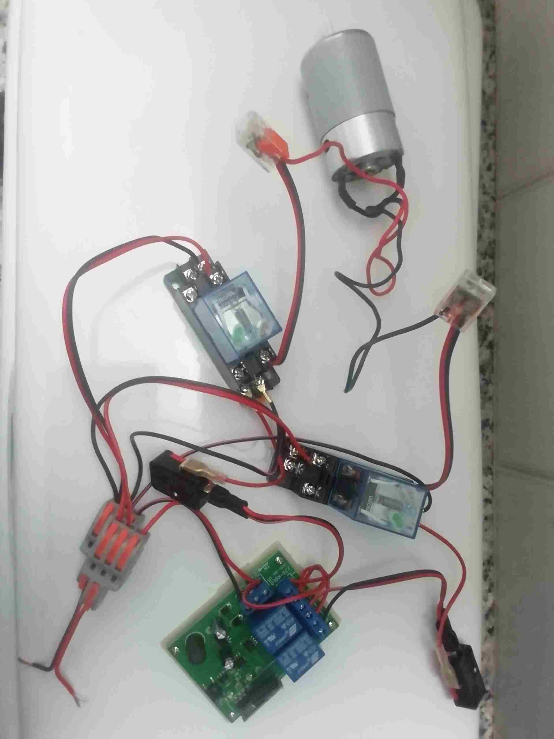

I cavi mobili, se non posati correttamente in catene portacavi durano circa 5 anni o anche meno, nelle catene a 10 anni ci arrivano, oltre è pura fortuna. Va da se che devono essere cavi per posa mobile, diversamente durano tre giorni con l'altro ieri. Se poi si usano quei cavi specifici, tipicamente per motori con tachiemetrica e altro a bordo, dove passano conduttori a diverse tensioni: la si è cercata.
Collegamento alimentazione condizionatore 9000 btu a differenziale su quadro elettrico
Marco Fornaciari ha risposto a kysersose alla discussione in Interruttori differenziali, magnetici e termici
Ogni tanto sul forum si vede un centralino cablato a regola d'arte. Da quanto vedo nel centralino non è presente la barra di terra, quaindi la sus distribuzione immagino sua fatta nelle cassette di derivazione. Poi per necessità di messa a terra del cassa metallic del centralino hanno portato un filo di terra, quindi immagino che li hanno collegato la terra di qualche utenza alimentata tramite cavo. Quel filo pare un 4 mmq, puoi collegare la terra del climatizzatore a qual morsetto, magari se lo sostituisci con una gabbia da 10/16 mmq è meglio, essendo che c'è la guida omega puoi mettere dei morsetti per quella guida.. -
Alessandro2181 ha aderito alla comunità
Invertire marcia motore 24v con ricevente + pulsante
Leone2285 ha risposto a jack-vc09 alla discussione in Elettronica generica
A scopo quasi didattico ho realizzato lo schema che avevo postato. Debbo dire che funziona in modo perfettamente analogo a quanto avevamo ipotizzato. Provato a pigiare contemporaneamente sia i tasti sul telecomando che gli switch non si crea alcun malfunzionamento se non l'arresto del motore. Praticamente se premo entrambi i tasti sul telecomando la ricevente ferma il motore, non accetta i due segnali contemporaneamente. Gli switch usati non sono interbloccati tra loro. Un telecomando interbloccato e degli switch interbloccati garantirebbero la non contemporanea pigiata dei pulsanti. Non essendo competente sul tema omologazioni la mia è solo una realizzazione illustrativa. Ognuno, come lo stesso autore del post ha sottolineato, si assume le sue responsabilità qualora voglia realizzare qualsiasi delle soluzioni consigliate. -
BFT MIZAR 6 opens the door but does not close
ROBY 73 ha risposto a Michvra alla discussione in Cancelli elettrici
Mi dice "Video privato", non lo apre, verifica di renderlo accessibile a tutti -
Problema di apertura dell'anta con centralina Roger H70/200AC e Motori R20/300
ROBY 73 ha risposto a peppe-g alla discussione in Cancelli elettrici
Ciao peppe-g, Ma c'è il finecorsa di apertura per caso? L'hai tarato bene? Il micro-switch funziona correttamente? -
da citofono standard a video citofono Marca Elvox
ROBY 73 ha risposto a sugar57 alla discussione in Citofoni, videocitofoni e intercomunicanti
E pensare che c'è chi "pagherebbe" per avere quella scorta di cavo e tu invece ti arrabbi inutilmente 🤣🤣 Se hai manualità e un paio di buone forbici con la punta che taglia bene, incidi la guaina blu nel punto che preferisci, la pieghi un po' e si dovrebbe spezzare, poi tagli un filo alla volta (prima rosso o nero non cambia nulla), li speli sempre uno alla volta il solito centimetro circa e li colleghi nel nuovo videocitofono. Oppure tagli la guaina blu per lungo, però devi stare attento a non incidere le guaine dei fili rosso e nero, è più facile a farsi che a scriverlo. Eventualmente puoi rompere un po' del vecchio supporto in legno che una volta mettevano sulle pareti e sui soffitti per appendere i vari apparecchi, oppure lo "macini" con l'avvitatore / trapano che forse è meglio, perché battendo potrebbe darsi che lo zoccolo di legno si tolga. Magari potresti trovare anche il tubo da dove arriva il cavo stesso - Oggi
Collegamento impianto idrico/riscaldamento tra due appartamenti
robertice ha risposto a scalzomen alla discussione in Impianti (Idraulica)
Quando arrivano le ldi riscaldamento da 26 al piano da servire nella cassetta del collettore partendo dal basso metti le saracinesche, la valvola di zona e poi il collettore Questo per entrambi i piani Il by-pass in caldaia è una sicurezza ulteriore perché la due vie da il contatto solo in apertura -
Aiuto riconoscimento modello citofono
ROBY 73 ha risposto a Alessio Mazzanti alla discussione in Citofoni, videocitofoni e intercomunicanti
Bene dai, meglio così. Ciao prego -
Inverter trifase Chint e resistenza di frenatura
thinking ha risposto a fontelettra alla discussione in Inverter AC
Ciao, una domanda: il tasto "Stop cycle" è dell'inverter? -
Cappa Smeg con motore fermo
stewecar ha risposto a stewecar alla discussione in Forni - Microonde - Cucine
Grazie mille. Ho visto che la cappa è rivettata. Cerco di smontarla ma sarà un casotto. Aggiorno nel weekend -
Ferro con caldaia Rowenta VR8317/ FO/A104022 Spie lampeggiano
ecate ha risposto a ecate alla discussione in Piccoli elettrodomestici
grazie dell'aiuto ricevuto. -
fontelettra ha iniziato a seguire Inverter trifase Chint e resistenza di frenatura
Inverter trifase Chint e resistenza di frenatura
fontelettra ha inserito una discussione in Inverter AC
Buongiorno Nel nostro laboratorio disponiamo di diversi pulitori a ruote azionati da inverter Chint NVF2 e NVF2G con potenze da 1,5 a 3,7 kW. Per motivi di sicurezza è necessario interrompere la rotazione in breve tempo (1,5/2 sec.) premendo il tasto "Stop cycle". Ho provato ad inserire le resistenze frenanti come indicato nel manuale (con i valori corretti per ogni potenza) ma non ottengo risultati. Ho anche provato a cambiare alcuni parametri ma la frenata è sempre debole e troppo breve per fermare bene la rotazione delle ruote. Qualcuno ne conosce bene la programmazione e sa indicarmi la procedura corretta per abilitare la resistenza alla frenata e ottenere una frenata più potente? ho provato anche a disabilitare Lo "stallo da sovratensione ( Overvoltage Stall protecion ), diminuire il tempo di decelerazione, ed altro senza risltati apprezzabili. Grazie per il vostro supporto. Fontelettra -
@Andrea Annoniok Grazie mille Andrea
Aiuto riconoscimento modello citofono
Alessio Mazzanti ha risposto a Alessio Mazzanti alla discussione in Citofoni, videocitofoni e intercomunicanti
Alla fine, siamo riusciti a farlo funzionare. Non so ancora bene come, ma ci siamo riusciti. Grazie mille per l'aiuto. -
Collegamento alimentazione condizionatore 9000 btu a differenziale su quadro elettrico
kysersose ha risposto a kysersose alla discussione in Interruttori differenziali, magnetici e termici
HO smontato la mascherina sopra al quadro elettrico dei differenziali e mi sono trovato davanti quanto mostrato in foto, che per me risulta essere un bel pò di roba, tutta ordinata ma sulla quale capisco ben poco. Comunqe il differenziale cerchiato è quello che prima (devo ancora staccarlo) alimentava il centralino telefonico e quindi dovrei staccare i due fili blu/marrone attuali e andare a mettervi al suo posto quelli provenienti dalla macchina esterna del condizionatore e fin qui ci siamo, per quanto riguarda la terra, ho visto che dietro i differenziali passa un grosso cavo di terra e sopra il quadro dove passa tuttla la matassa di fili c'è una specie di ruzzola (scusate il termine) cerchiato dove io penso si raccordino la terra anche proveniente da altri cavi, Dovrei allentare quella ruzzola e quindi mettere li la terra proveniente dal condizionatore ? scusate ancora i termini ma devo ancora imparare molto. Scusate ma questi magnetotermici non sono alimentati uno ad uno ma sembrerebbe che siano alimentati da un unico cavo bello massiccio che non so come ne alimenta almeno otto insieme, grazie ancora della pazienza. -
Cassetta Geberit 'spara' quando scarica
Stefano Dalmo ha risposto a Bordibob alla discussione in Impianti (Idraulica)
Io credo che siano troppo lunghe , se non erro si avvitano o svitano per la regolazione . E magari senti il rumore della campana che arriva a battere a fine corsa -
Concepire un anti jammer domestico
Andrea Annoni ha risposto a Ipso alla discussione in Ethernet e LAN
API: Application Program Interface., In poche parole integri il sistema wireless con qualcosa di piu intelligente, che attraverso appunto le API , può far edeterminate cose. Ad esemio dterminare in che zona è una persona atraverso il wifi e a determiati livelli di segnale generare delle azioni. Le integrazioni sono moltissime. -
@Andrea AnnoniCiao Andrea ti posso chiedere, gentilmente, se potresti spiegarmi, anche con qualche esempio pratico, il significato di questa tua frase, ed in particolare cosa si intende per API, cosa sono, a cosa servono e quando si usano. Grazie mille per il tuo chiarimento Buona serata "Ci sono diverse possibilità dipende sicuramente da che sistema si ha, da prediligere quelli che hanno API. Ubiquiti, Ruijie, MikroTik ecc. Ruijie ad esempio fa già una cosa simile., "
Problema di apertura dell'anta con centralina Roger H70/200AC e Motori R20/300
peppe-g ha inserito una discussione in Cancelli elettrici
Buongiorno. Ho un problema con un motore del cancello su cui è installato il sistema Roger. Il Motore di sinistra (guardando da fuori) si apre fino a metà, sempre nello stesso punto ma poi si richiude bene. Ho provato un po' tutto, reset centralina, modifica dei settaggi, ho aumentato anche la forza ma niente. Poi ho invertito i motori (gli attacchi sulla scheda) e il problema è rimasto sullo stesso motore. Ho rimosso il microswitch di apertura, sostituito il condensatore e controllato i cavi, ma stesso problema. Il motore sembra rallentare un po' prima di fermarsi. Ho provato anche a riprogrammare il cancello con i motori sganciati ma il motore si ferma comunque prima di registrare il fine corsa. L'ultima prova che ho fatto è stata quella di sganciare il motore durante l'apertura per portare l'anta a fine corsa. Adesso non si chiude più completamente e se lo chiudo a mano non parte più. Sembra che abbia solo una corsa limitata di funzionamento. Posso fare altro come test oppure sono al capolinea? Grazie per l'aiuto. -
Stefano Dalmo ha iniziato a seguire Errore i30 lavastoviglie da incasso Electrolux e Frigorifero Electrolux rrd24323 congelatore ok, frigo ko
Frigorifero Electrolux rrd24323 congelatore ok, frigo ko
Stefano Dalmo ha risposto a polim22 alla discussione in Frigoriferi - Congelatori
Quoto -
Errore i30 lavastoviglie da incasso Electrolux
Stefano Dalmo ha risposto a androido alla discussione in Lavastoviglie
Macchine in garanzia non vanno aperte . L’acqua non si asciuga da sola . Chiama l’assistenza . -
Salve a tutti,sto facendo fatica ad avere uno schema/progetto elettrico di un impianto termico mitsubishi.l'impianto e' composto da n.2 macchinari interni M50DA ogniuno con il suo termostato- n.1 ERST20D-VM2E - N1 PXZ-5F85VG. Qualcuno mi puo aiutare gentilmente
Ferro con caldaia Rowenta VR8317/ FO/A104022 Spie lampeggiano
Leone2285 ha risposto a ecate alla discussione in Piccoli elettrodomestici
Mi spiace non averti aiutato come si deve anche perché la casa costruttrice è molto restia a fornire qualsiasi informazione. Comunque, se possibile, non buttarlo. Se trovo qualche informazione valida ti faccio sapere. -
androido ha iniziato a seguire Errore i30 lavastoviglie da incasso Electrolux
Errore i30 lavastoviglie da incasso Electrolux
androido ha inserito una discussione in Lavastoviglie
Buon pomeriggio, ho una lavastoviglie da incasso Electrolux (in garanzia), ieri durante un lavaggio intensivo, credo verso il termine del lavaggio, è andata in errore. Pompa che continuava a girare ed errore i30 sul display. Ho capito che l'errore è dovuto al dispositivo antiallagamento. Dato che la macchina è in garanzia prima di chiamare il tecnico vorrei aprire il pannellino che mi permette di accedere alla vaschetta, asciugare e farla ripartire. Dalla vostra esperienza potrei invalidare la garanzia? Vorrei fare una prova appunto perché magari è una cosa temporanea dovuta a eccesso di schiuma oppure ad un'altra cosa di natura temporanea. Ad esempio ho aperto il pozzetto per controllare filtri ed eventuali residui solidi e ho trovato il tappo della pompa leggermente fuori sede, l'ho tirato fuori per controllare meglio e ho trovato l'aletta posteriore spezzata. Ora sinceramente non so se era già incrinata e ho finito di romperla io (ma non ho trovato il pezzetto rotto) .. fatto sta che adesso ho ordinato il tappo nuovo e lo rimetterò nel pozzetto. Però il fatto di averlo trovato leggermente fuori sede potrebbe essere un motivo per cui un pò d'acqua è andata nella vaschetta? Se come immagino non posso smontare il pannello per accedere alla vaschetta come posso fare per far asciugare velocemente l'acqua che sta dentro e fare una nuova prova senza detersivo? Grazie -
BettyM3 ha aderito alla comunità
stefano.carli ha aderito alla comunità
da citofono standard a video citofono Marca Elvox
sugar57 ha risposto a sugar57 alla discussione in Citofoni, videocitofoni e intercomunicanti
Ragazzi buongiorno! avrei un problema... questa in foto è la situazione che ho attualmente con il mio citofono standard non so bene il perché mi hanno lasciato tutto quel cavo...🤬 che adesso dovrei togliere/accorciare quasi del tutto perchè se voglio montare il montare il 7558 ovviamente dietro la piastra non ci sta! e non posso neppure buttarlo dentro perchè non si muove! ricordo che ai tempi avevano faticato non poco a tirarlo e anzi mi avevano anche danneggiato uno dei 2 cavi satellitare quando hanno fatto scorrere. Quindi la domanda è questa ok il cavo è a bassa tensione, come mi comporto apro la guaina taglio a misura giusta, spello il filo lo isolo e passo poi all'altro facendo lo stesso? datemi lumi per favore non vorrei fare danni
