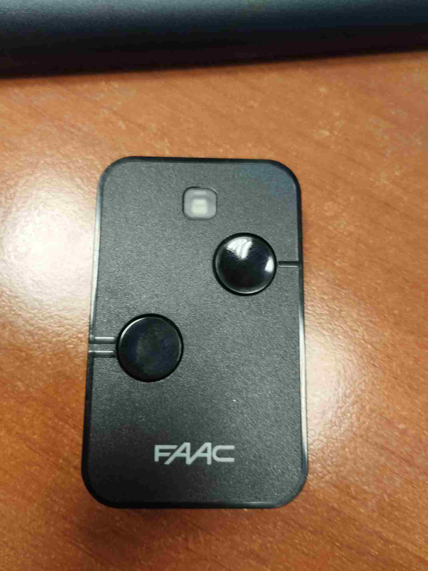

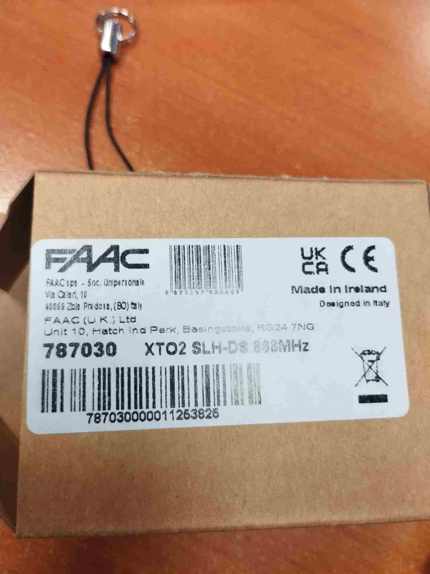

Bruno1970 ha iniziato a seguire Sostituzione interruttore classico con interruttore wifi e CLONAZIONE RADIO COMANDO PER ASCENSORE
Buonasera vorrei duplicare il radiocomando dell'ascensore, sapete indicarmi se è fattibile e consigliare un modello da acquistare per la duplicazione' Grazie
Cipriani Stefano ha aderito alla comunità
Sostituzione interruttore classico con interruttore wifi
Bruno1970 ha inserito una discussione in Cancelli elettrici
Buonasera a tutti, ho bisogno di un aiuto se possibile attualmente ho un sistema di apertura porta da remoto, che funziona tramite una scheda telefonica installata su una scatoletta modello RTU5024 vorrei sostituire la scatoletta con un interruttore wifi modello smart. ma non so come collegare il nuovo interruttore, allego lo schema attuale. Grazie per l'aiuto che vorrete darmi -
pippo700 ha aderito alla comunità
Attuatore pistone apertura porta
Bruno1970 ha inserito una discussione in Apparati, Schemi & circuiti
Buonasera a tutti, ho bisogno di un aiuto se possibile attualmente ho un sistema di apertura porta da remoto, che funziona tramite una scheda telefonica installata su una scatoletta modello RTU5024 vorrei sostituire la scatoletta con un interruttore wifi modello smart. ma non so come collegare il nuovo interruttore, allego lo schema attuale. Grazie per l'aiuto che vorrete darmi -
Motore cancello braccio articolato due ante senza necessità di battente di arresto ferma ante
Filippo9 ha risposto a Filippo9 alla discussione in Cancelli elettrici
Ciao si volevo dire BFT 😉 Adesso guardo meglio Roger e BFT, e al massimo vedo se applicare (e come) dei fermi laterali. Oggi è venuto il fabbro e riprendere le misure ed il suggeriemnto è stato quello di sentire il posatore delle bettonelle se riesce ad abbassare di 2-3 cm il pavimento nel raggio delle ante così da "rubare" un paio di cm dal pavimento, poi vediamo di "rubare" un altro paio di cm posizionano il cancello ad 1cm da terra da aperto (al posto dei classici 3cm). così riusciamo a recuperare quei 5cm che mi permetterebbero di avere una chiusura corretta con un fermo di 5cm di altezza. Grazie 1000 e vi tengo aggioranti, sopratutto sulla motorizzazione scelta. Filippo -
Aldilà dell'impraticabilità dell'installazione nel mio caso, perchè la sonda è problematica?
LEODIDIT ha aderito alla comunità
Corrente Costante per Elettrolisi Dermatologica
mc1988 ha risposto a Robdematt alla discussione in Apparati, Schemi & circuiti
Certo Livio, ma la ragazza che va a depilarsi, o (peggio) il paziente che va a farsi asportare una lesione cutanea, non ha (e non deve avere) alcuna nozione di elettronica o di elettrotecnica, ma ha il diritto di pretendere l'utilizzo di apparecchiature certificate e rispondenti alle normative. Se invece parliamo di utilizzo domestico (privato) allora la faccenda è diversa. - Oggi
Cerco firmware ripristino Hitachi 32HE4101 - codice 8527224 000426 - telaio 17MB211S
Dumah Brazorf ha risposto a Peppebass69 alla discussione in Hitachi
c'era un tizio inglese su ebay che confeziona il firmware dandogli i codici della scheda e del pannello lcd della tv. https://www.ebay.it/itm/167179791564 -
Lavastoviglie Ariston HIO 3C23 WF perdita di grasso dall'anteriore
Kriminal73 ha risposto a Kriminal73 alla discussione in Lavastoviglie
Ho fatto un giro di cura lavastoviglie e una pulizia approfondita sul retro del pannello di legno e sul fondo della lavastoviglie, dopo queste operazioni il problema non si è ripresentato. Appena si ripresenta cercherò di sentire l'odore della goccia. Grazie. -
giugn76 ha iniziato a seguire Chiavi magnetiche Faac
Ciao,se parliamo di schede datate, quelle rettangolari hai nell’impianto oltre la magnetic card un decoder ds con i dip switch e il lettore esterno Digicard. Se cambi il lettore non devi fare nulla Se cambi il decoder devi mettere gli switch uguali al vecchio
PRMC42401 Gruppo Trasformatore Nice
Sidney961 ha risposto a Sidney961 alla discussione in Cancelli elettrici
Sono certo che non è stato un fulmine ma dell'acqua che è entrata non so da dove.i mosfet li tolgo tutti e tre? Li ho misurati ma non vedo nessun corto tra i due piedini esterni. Ho visto che eventualmente la mca2 la vendono solo all'estero perchè la nice dice che è stata sostituita dalla Mca2R10. So che rompo le balle ma cercavo di risparmiare i 200€ e passa della scheda che ho già sostituito 2 anni fa. -
Roffo981605 ha aderito alla comunità
Scaldabagno Beretta Idrabagno LX 13 - Scaldabagno che si accende e spegne per 3 volte e poi va in blocco
aloivar ha risposto a aloivar alla discussione in Scaldabagno - Stufe - Condizionatori/Deumidificatori portatili
No nessun lavoro sull'alimentazione , non c'è una spina ma interruttore quindi la polarità non si opuo essere invertita. Al massimo ho lavorato sull'impianto idraulico e puo essre che qualche vecchia incrostazione sia andata in giro per i tubi, puo essere l'origine del problema ? La camera l'ho già aperta , dall'apertura del rubinetto acqua partono le scintille dell'elettrodo e si accende fuoco(l'elttrodo scintilla ancora), le scintille durano 3 secondi e poi ancora 2 secondi con solo fuoco e poi si spegne, ripete il ciclo 3 volte e poi segnala errore. La fiamma è stabile e l'acqua ha sufficientemente pressione I 3 cicli e i tempi sembrano fissi quindi suppongo sia la procedura programmata nella scheda. Ho già provato a pulire elettrodo ma niente è cambiato -
Cerco firmware ripristino Hitachi 32HE4101 - codice 8527224 000426 - telaio 17MB211S
Peppebass69 ha inserito una discussione in Hitachi
Salve. Ho il televisore che è in un loop infinito. Vorrei provare a reinstallareilfirmware. Se qualcuno gentilmente me lo passa gli sarei grato. Grazie. -
Peppebass69 ha aderito alla comunità
Corrente Costante per Elettrolisi Dermatologica
Livio Orsini ha risposto a Robdematt alla discussione in Apparati, Schemi & circuiti
Si tratta di un circuito assolutamente sicuro, dato che l'alimentazione prevista è una batteria da 9V non può causare danno alcuno, nemmeno in teoria. Quaado verifichi la caricha di una batteria, poggiando gli elettrodi sulla lingua, assorbi una corrente elettrica ben maggiore. Sul mercato sono liberamente in vendita apparecchi di fabbricazione cinese, ben più potenzialmente pericolosi, come elettrostimolatori, oppure apparecchi per magneto terapia, terapia RF, che di certificato non hanno proprio niente. Questi si possono essere potenzialmente pericolosi. -
Corrente Costante per Elettrolisi Dermatologica
Livio Orsini ha risposto a Robdematt alla discussione in Apparati, Schemi & circuiti
Questo è lo schema della versione minimale del generatore costante. Ho gia previsto anche il pulsante che attiva la generazione di corrente. Gli elettrodi deno essere connessi ai due morsetti. -
Scaldabagno Beretta Idrabagno LX 13 - Scaldabagno che si accende e spegne per 3 volte e poi va in blocco
Stefano Dalmo ha risposto a aloivar alla discussione in Scaldabagno - Stufe - Condizionatori/Deumidificatori portatili
Apri la camera stagna e vedi se si accende tutto il bruciatore Prima del blocco o se anche dopo l’accensione il piezo continua a scintillare . hai fatto lavori sull’impianto elettrico o inavvertitamente hai girato la spina di alimentazione? -
Livio Orsini ha iniziato a seguire Generatore di corrente costante
mc1988 ha iniziato a seguire Corrente Costante per Elettrolisi Dermatologica
Corrente Costante per Elettrolisi Dermatologica
mc1988 ha risposto a Robdematt alla discussione in Apparati, Schemi & circuiti
Una domanda Robdematt, come penseresti di poter (lecitamente) utilizzare su pazienti in carne ed ossa un'apparecchiatura elettromedicale autoprogettata ed autocostruita? -
Scaldabagno Beretta Idrabagno LX 13 - Scaldabagno che si accende e spegne per 3 volte e poi va in blocco
aloivar ha risposto a aloivar alla discussione in Scaldabagno - Stufe - Condizionatori/Deumidificatori portatili
Grazie per la risposta, è alimentato con tensione di rete ed è a camera stagna con tiraggio forzato. -
sniper77 ha aderito alla comunità
Stefano Dalmo ha iniziato a seguire Scaldabagno Beretta Idrabagno LX 13 - Scaldabagno che si accende e spegne per 3 volte e poi va in blocco
Scaldabagno Beretta Idrabagno LX 13 - Scaldabagno che si accende e spegne per 3 volte e poi va in blocco
Stefano Dalmo ha risposto a aloivar alla discussione in Scaldabagno - Stufe - Condizionatori/Deumidificatori portatili
Alimentazione a batteria o tensione di rete , in caso di flusso forzato ? -
Problema con Manopola forno e microonde Whirlpool: salta numeri
Marty85 ha risposto a Marty85 alla discussione in Forni - Microonde - Cucine
Grazie mille allora proveremo con un pulitore e successiva asciugatura lenta. Se proprio non si sistema vedremo con questo encoder ma mi rivolgerò a qualcuno di esperto. -
Corrente Costante per Elettrolisi Dermatologica
syswin ha risposto a Robdematt alla discussione in Apparati, Schemi & circuiti
Per correnti cosi basse si utilizzano negli amplificatori differenziali, schema semplicissimo, con un transistor qualche resistenza e qualche diodo. -
Claudio Nicoli ha aderito alla comunità
kysersose ha iniziato a seguire Come collegare correttamente alimentazione condizionatore 9000btu
Come collegare correttamente alimentazione condizionatore 9000btu
kysersose ha inserito una discussione in Componenti Climatizzazione
Buongiorno, visto che in materia non me la cavo benissimo vorrei chiedere indicazioni e consigli per collegare elettricamente il condizionatore di camera di mia mamma. Per riassumere a fine Luglio con 42 gradi, con mia mamma in condizioni precarie, pregando in aramaico sono riuscito a far venire l’idraulico di mia conoscenza, a cui di solito do una mano per il montaggio e cosa varie, per l’installazione di un condizionatore 9000btu. Lui mi ha montato l’unità esterna e interna facendo un collegamento elettrico volante visto che vicino non c’era nessuna presa elettrica, quindi per capirsi ha passato i cavi dallo split dentro all’unità esterna e poi (non essendovi prese esterne) ho ribucato dentro e con una prolunga sono arrivato ad una presa interna attaccando proprio la spina nella presa. Adesso che c’è un poco più di calma e non lo accende più vorrei fare un lavoro decente e quindi mettere una canalina, far passare il filo lungo il muro e risbucare alla fine dentro la scatola delle prese forando dall’interno proprio la scatola e ricollegandomi al filo che viene dalla unità esterna. Soprattutto vorrei sapere se trattandosi di un filo che non arriva direttamente al punto dove entra dentro per alimentarsi , si possa tranquillamente fare giunte oppure sia più opportuno cambiare e mettere un filo completamente nuovo(in quel caso dovrei vedere se sono in grado di levare e rimettere fili da unità esterna) e poi se si possa tranquillamente giuntare i fili dentro la scatola delle prese interne o sia necessario mettere un qualcosa esterno per regola d’arte. Grazie per adesso -
componenti scheda condizionatore
giorgio17 ha risposto a maxim65 alla discussione in Guasti/Problemi Climatizzazione
Se ti sei offeso chiedo scusa,quello che ho detto è che purtroppo le schede elettroniche andrebbero riparate da un centro certificato e da quel che dici non si sa neanche se il problema è sulla scheda.Da questo viene da pensare che sia l'elettricista e sia l'idraulico non siano in grado di sapere dove sta il problema e se siano certificati FGAS.Volevo dire solo questo. -
Se accetti il consiglio:lascia perdere la sonda esterna,sono solo problemi.
PRMC42401 Gruppo Trasformatore Nice
ALLUMY ha risposto a Sidney961 alla discussione in Cancelli elettrici
Dipende da dove è entrata la scarica. Comunque, vedi se togliendo temporaneamente i MOSFET scompare il sovraccarico che fa sedere il trafo. -
frigo indesit “Graffiti” e temperature più alte
Alessio Menditto ha risposto a aisenauer alla discussione in Frigoriferi - Congelatori
Tranquillo
