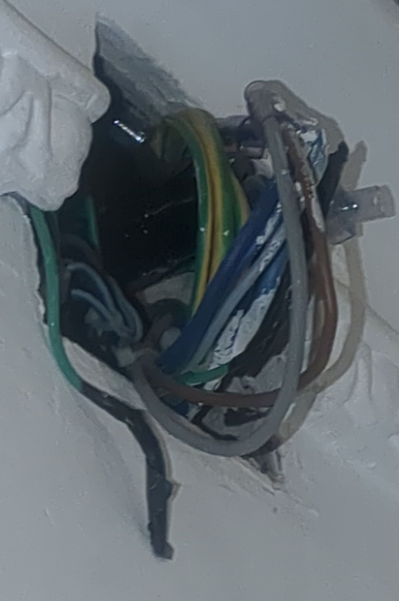

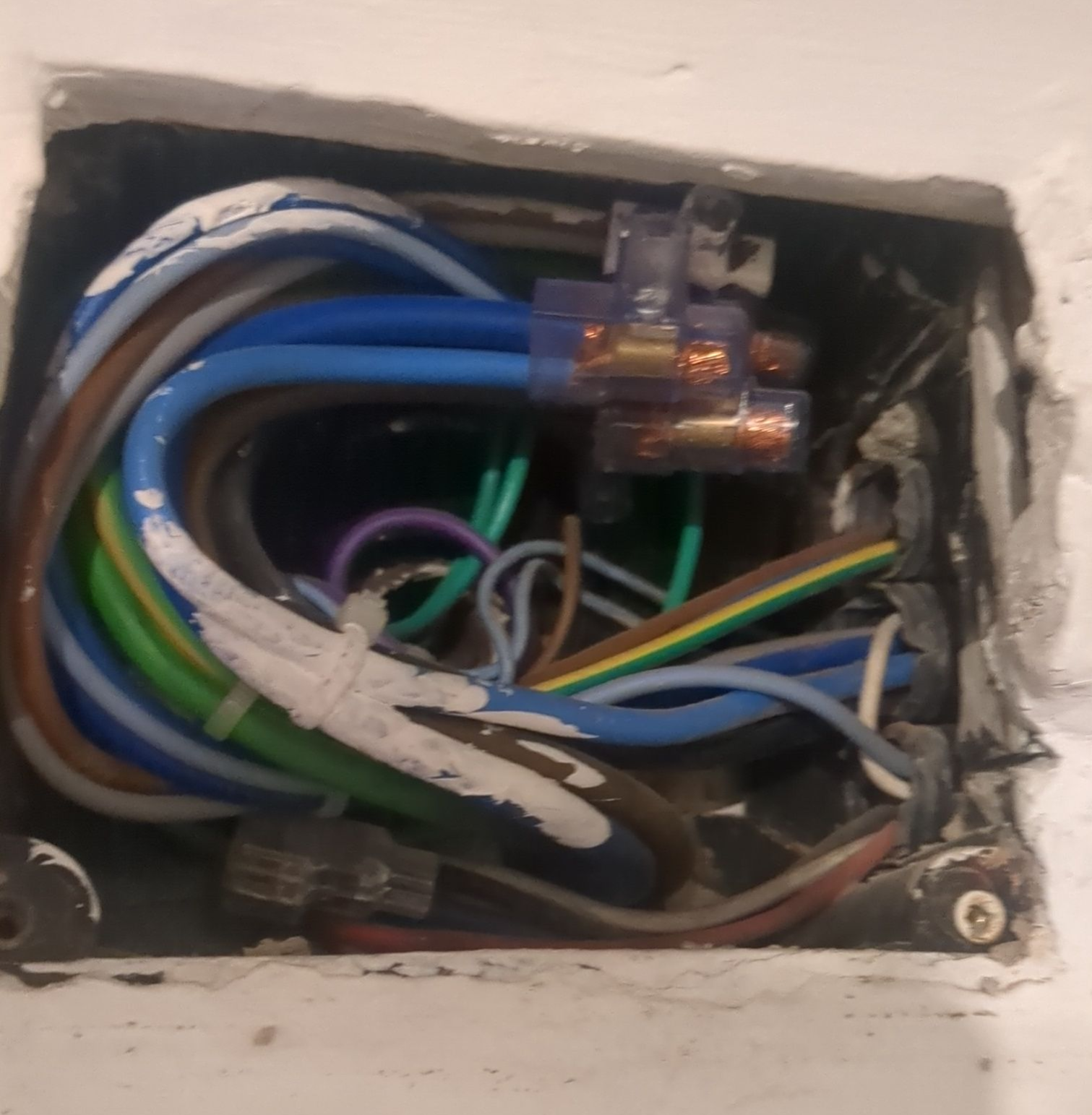

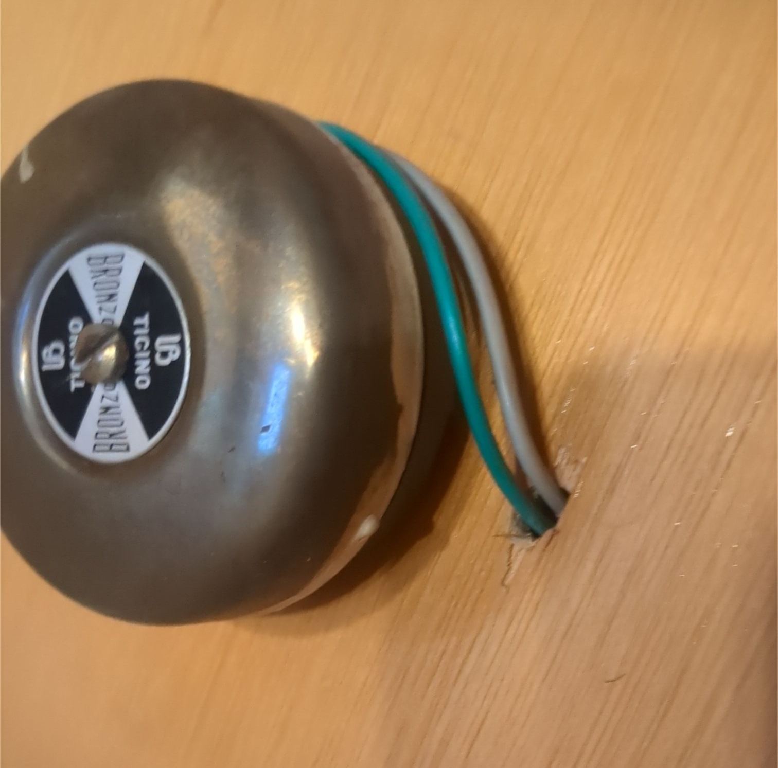

Bialetti venduta ad un fondo cinese, e c'è chi reagisce!
Maurizio Colombi ha risposto a esco alla discussione in Forni - Microonde - Cucine
Buongiorno esco, con la solita schiettezza da "mattina presto" che considero un attributo, mi permetto di fare un intervento riguardo alle tue considerazioni. Sono contento che un personaggio italiano abbia rielaborato la classica caffettiera e l'abbia fatta diventare turbo, come sono dispiaciuto che qualche anno fa la storica ditta che ha inventato quella caffettiera sia passata in mani straniere. Del resto sono le evoluzioni dei tempi attuali: si cerca di ottimizzare certi procedimenti e si vendono aziende solide in mano a personaggi che cercano solo il marchio; i cinesi le caffettiere simili le facevano già da alcuni decenni. Identiche come solo loro riescono, funzionanti, come solo riescono ed economiche come dovrebbe essere. Mi dispiace che sia sia perso tempo a calcolare tempi e metodi e di aver fatto stimare quantità e costi da chi l'ha fatto, mi dispiace di aver dovuto scomodare il revisore dei conti, ma alla fine dei conti ho tratto le mie conclusioni: con 85 euro della turbo caffettiera ci compro una decina di caffettiere del cinese (come quella che ho da almeno 10 anni) che mi durano un centinaio di anni senza minimizzare sui 2 o 3 euro che risparmio di gas all'anno, o sui 30/40 secondi di tempo che risparmio al giorno; nel frattempo alzo le tapparelle, faccio una pipì, preparo la tazzina, scaldo il latte, mi lavo le mani perchè ho fatto la pipì, non sto certamente li davanti alla caffettiera a guardarla. Quindi 8/10 euro ogni dieci anni, considerando il fattore di consumo, le guarnizioni ed i filtri, mi permettono di arrivare ad acquistare almeno 8 caffettiere, che dureranno almeno 10 anni l'una come quella super turbo, e che mi permetterebbero di arrivare alla veneranda età di circa 150/170 anni. Dopodichè deciderò se acquistare la turbo caffettiera. P.S. Ma oltre alla curiosità vera e propria per questo apparecchio turborapido, cosa ti spinge a valorizzarlo così tanto? Stai forse intraprendendo una collaborazione con l'inventore, sei tu l'inventore sotto mentite spoglie, sei un rivenditore che lo sta lanciando sul mercato? Questa è la mia opinione, puoi anche non rispondere... - Oggi
Bialetti venduta ad un fondo cinese, e c'è chi reagisce!
esco ha risposto a esco alla discussione in Forni - Microonde - Cucine
Rilevo alcuni errori nelle stime eseguite da da drn5 e click0 che segnalo per ringraziarli: anni: le due stime di ammortamento sopra indicate differiscono di 25 anni (14 anni e 39 anni), secondo me, 1/4 di secolo di errore/precisione non è ammissibile in plcforum; costi: entrambe le stime non considerano la necessità di detrarre, dal costo della turbo-moka di € 85,00, il costo di € 23,00 circa della corrispondente moka Bialetti (ora cinese), pertanto i conteggi devono essere ri-calibrati considerando solo la somma di (€ 85,00-€ 23,00) € 62,00; tempi: entrambe le stime non valorizzano il tempo risparmiato davanti al fornello "ausiliario" per attendere l'uscita del caffè che risulta dimezzato per la turbo-moka rispetto alla corrispondente moka Bialetti (ora cinese) stimato almeno in 2,5 min/caffettiera: quindi al netto dei necessari ri-calcoli di cui al punto 2, click0 dovrebbe valorizzare oltre 220 ore (5.313 caffettiere x 2,5 min = 13.282,5 min), drn5 dovrebbe valorizzare oltre 580 ore (14.000 caffettiere x 2,5 min = 35.000 min); ambiente: entrambe le stime non valorizzano l'aspetto ambientale/educativo poiché l'uso ridotto del gas metano riduce le emissioni in atmosfera causate della combustione del metano secondo la relazione CH4 + 2O2 → CO2 + 2H2O, quindi il dimezzamento della combustione di metano causa il corrispondente dimezzamento delle emissioni di CO2 e relativi benefici ambientali; sostegno nazionale: entrambe le stime non valorizzano che turbo-moka è progettata e prodotta in Italia, produce reddito nazionale, più della moka Bialetti (ora cinese), quindi contribuirà al sostegno economico delle finanze nazionali; democrazia: entrambe le stime non considerano che la riduzione dei consumi di gas metano, generata dal caffé prodotto con la turbo-moka rispetto alla moka Bialetti (ora cinese), significa minor dipendenza da una risorsa energetica ancora fornita in Italia da paesi con così "autoritari", come Russia ed (ora pure) USA: sarebbe forse corretto valorizzare il piacere di bere un caffè anti-putiniano ed anti-trampiano. In generale i benefici totali, diretti ed indiretti, non sembrano così trascurabili, anzi sarebbero da moltiplicare per il numero delle turbo-moka commercializzate, in sostituzione delle corrispondenti moka-Bialetti (ora cinesi), inoltre mi pare che l'investimento € 62,00 (maggior costo di acqusito) genera benefici anche superiori ad altre opzioni di investimento. In sintesi, ho l'impressione che i "tempi di ammortamento" complessivi siano inferiori dei 39 anni indicati da drn5, ed anche inferiori dei 14 anni indicati da click0, anche se non sono in grado di calcolarli con maggior precisione. -
Aldo12 ha iniziato a seguire Problemi caldaia sime non produce acqua calda.
Problemi caldaia sime non produce acqua calda.
Aldo12 ha inserito una discussione in Guasti/Problemi Riscaldamento
Salve a tutti e mi rivolgo a voi esperti essendo io un ignorante in materia x chiedervi informazioni utili in merito al mio problema. Nessun idraulico mi ha saputo risolvere il problema. la caldaia sime modello brava one 25 a condensazione non produce più acqua calda, sia con i termosifoni spenti che accesi. I termosifoni partono regolarmente e anche quando sono accesi se si chiede acqua calda la caldaia non parte per produrre acqua sanitaria. Sul display non compare nessun errore e non si accende neanche il simbolo dell’acqua sanitaria quando si chiede acqua calda. Potreste aiutarmi . Ringrazio tutti per la collaborazione. -
Livio Orsini ha iniziato a seguire Collegamento in rete CPU S5 per acquisizione dati
Collegamento in rete CPU S5 per acquisizione dati
Livio Orsini ha risposto a ETR alla discussione in S5
O hanno risolto o hanno abbandonato il progetto. -
Inverter FV stacca in base al carico
Livio Orsini ha risposto a jack-vc09 alla discussione in Fotovoltaico
Quasi certamente l'inserimento di questo motore, all'inserzione, causa un abbassamento di tensione di rete tale che l'inverter perde il sincronismo. Torniamo a quanto ho scritto in precedenza. -
Aldo12 ha aderito alla comunità
Taratura Provavalvole LAEL 755
Livio Orsini ha risposto a Alig alla discussione in Strumentazione elettrica ed elettronica
Perchè non leggi tutta la discussione ed osservi le date? Non sono io che ho questo provalvole e la discussione è inattiva da oltre 8 mesi. -
frigo Lg americano - guasto tubo acqua
JJKelly ha risposto a eldes alla discussione in Frigoriferi - Congelatori
Hai ragione, ho confuso LG con GE , complice anche la dicitura americano (oltre al fatto che ho appena sistemato un GE americano) scusate, spero che anche per LG si trovi analoga documentazione online . -
Ring Intercom su Elvox ART 900-902 (cicalino esterno)
captec ha risposto a captec alla discussione in Citofoni, videocitofoni e intercomunicanti
Ok perfetto, quindi come posso smontare la suoneria per misurare? Posso farlo in sicurezza anche con essa collegata? io alla suoneria vedo due fili, uno verde e uno grigio, (foto suoneria). Nelle altre due ci sono i cavi nella scatola di derivazione sopra il citofono, i cavi verdi sono terminati, l'unica cosa che non mi torna è che il cavo grigio nella scatola è più spesso di quello alla suoneria. Ho un multimetro quindi se capisco come fare in sicurezza ovviamente sono disponibile a misurare per accertarmi. Scusate le foto non ottimali, domani ne posso fare di migliori. Grazie -
Ring Intercom su Elvox ART 900-902 (cicalino esterno)
Ggiovanni ha risposto a captec alla discussione in Citofoni, videocitofoni e intercomunicanti
I modelli elencati sono uno a 220-250v e l'altro a 24v. Devi capire con un multimetro se quando suoni da giù arrivano 12v al campanello o più. Non ho capito la situazione dei fili. Forse ho capito che uno grigio viene dal citofono e l'altro no. È corretto? Perché non carichi qualche foto così capiamo meglio? -
Laur ha iniziato a seguire Consiglio lavatrice: volume cestello
Consiglio lavatrice: volume cestello
Laur ha inserito una discussione in Lavatrici - Asciugabiancheria
Buonasera a tutti, sono alla ricerca di una lavatrice di buona qualità con profondità massima effettiva di 40-43cm, con carico frontale e con cestello ampio. In negozio ho potuto constatare che la capacità espressa in kg non è sempre indicativa, perciò vorrei qualche suggerimento su modelli che hanno un buon volume del cestello (espresso in litri/cm³/dm³). Budget disponibile € 600 ma sono disponibile ad aggiungere anche qualcosa se il rapporto qualità/prezzo lo merita. Grazie per i suggerimenti che mi darete - Ieri
AEG T59840 non asciuga più bene
guidobras ha risposto a guidobras alla discussione in Lavatrici - Asciugabiancheria
Sì, il cestello/vasca gira -
Franckmuller ha aderito alla comunità
ALLUMY ha iniziato a seguire Amplificatore finale: potenza approssimativa
Amplificatore finale: potenza approssimativa
ALLUMY ha risposto a vindemit alla discussione in Apparati, Schemi & circuiti
Visivamente non saprei, ma dal nome potrebbero essere 50+50W. Non hai nessun documento, manuale o altre info a riguardo? Cercando in rete non trovo nulla. Le schede comunque mi sembrano fatte in casa. I Transistor sembrano del 2000, quindi se non li hanno mai cambiati quell' apparato non è nemmeno tanto vecchio. Sennò potresti stimarlo per confronto con un altro ampli di potenza nota, se hai tutto l'occorrente ovviamente, e soprattutto con un occhio di riguardo alla THD. -
Batteria tampone per autoradio
Bigboss80 ha risposto a Bigboss80 alla discussione in Radio - Stereo - Autoradio - HiFi - CD - DVD
Non lo so ,ho provato a guardare sul service manual ma non ho trovato nulla ,domani posso provare a misurare con un tester quanto assorbe , ma penso saranno pochi mA altrimenti scaricherebbe anche batterie della macchina a lungo andare. https://www.manualslib.com/manual/2378868/Kenwood-Kdc-3024a.html -
Frenatura anta su motore Fadini Combi 740
Roberto Garoscio ha risposto a EgidaPontefice alla discussione in Cancelli elettrici
Utilizzare una scheda elettronica con rallentamento programmabile. Si, se fosse il modello con rallentamento le viti di regolazione sarebbero montate, altrimenti dai buchi uscirebbe l’olio. -
Roberto Garoscio ha iniziato a seguire Videocitofono Urmet modello sinthesi steel
Videocitofono Urmet modello sinthesi steel
Roberto Garoscio ha risposto a Raffa71 alla discussione in Citofoni, videocitofoni e intercomunicanti
Se non ci indichi il sistema utilizzato come possiamo darti una risposta? -
ALLUMY ha iniziato a seguire Batteria tampone per autoradio
Batteria tampone per autoradio
ALLUMY ha risposto a Bigboss80 alla discussione in Radio - Stereo - Autoradio - HiFi - CD - DVD
Devi vedere quanto è l'assorbimento sul giallo, così puoi farti una stima della durata di una batteria, in base ai suoi Ah -
Bigboss80 ha iniziato a seguire Batteria tampone per autoradio
Batteria tampone per autoradio
Bigboss80 ha inserito una discussione in Radio - Stereo - Autoradio - HiFi - CD - DVD
Ciao a tutti, ho un vecchio autoradio Kenwood KDC-3024 ,lo voglio rimettere in funzione per piazzarlo in garage,perché c’è lo da anni in una scatola e lo vorrei utilizzare collegato ad un alimentatore e due altoparlanti, solo che vorrei sapere se c’è un modo per non perdere le impostazioni quando stacco la corrente dell’alimentatore , perché non mi piace lascarlo attaccato ad un alimentatore quando non sono in casa , perché non mi fido. La radio ha il cavo rosso che andava collegato alla chiave del quadro della macchina per spegnere la radio e il cavo giallo per tenere la memoria delle impostazioni .Io stavo pensando di fare una batteria tampone da 12 volt o poco più magari fatta da 3 batterie da 4.5 volt di quelle piatte grandi da collegare tra il giallo e il negativo, solo che non so se sia fattibile e se la batteria dura almeno un paio di mesi altrimenti non ne vale la pena. Ditemi se sto dicendo fesserie. -
Domanda basica su cambio vecchio differenziale
pinballwizard ha risposto a pinballwizard alla discussione in Quadri elettrici civili e terziario
Sì queste due cose le avevo verificate, ma riproverò per essere sicuro di quello che dico. Esatto! Mai scattato e ho acceso tutto anche nella stanza caldaia, attivando autoclave e caldaia, ovviamente non so se alla lunga sarebbe stato tutto ok. Ma stava su senza problemi. Ci provo! Ma dimmi se ho capito, a me verrebbe da partire dalla canalina dove entrano fase e neutro dal vecchio MT dal contatore e penso di avere un'idea da dove escono, credo sia la scatola che ho messo in foto...ovviamente dovrei vedere con una sonda da elettricista ( che non ho ) dove escono quei cavi. Poi vedere come si diramano le fasi e seguirle a una a una per cercare di trovare se una disperde... -
AEG T59840 non asciuga più bene
Nik-nak ha risposto a guidobras alla discussione in Lavatrici - Asciugabiancheria
In effetti il programma armadio, è un tipo di programma che non usiamo mai. Normalnente usiamo Forte o Extra, in quanto la lavatrice da 8kg, è utilizzata a pieno carico. In questo caso, con soli 3 kg scarsi di bucato, mia moglie ha scelto questo programma. In ogni caso i panni sono usciti belli asciutti ed in effetti i semigusci non erano caldi, come nei programmi Extra o Forte a pieno carico, con durata molto superiore ai 78 minuti. Non saprei, non sono esperto di circuiti frigoriferi, ma in teoria dovrebbe essere meglio. Considera che in alcune misure che avevo fatto in passato, anche nel mio caso si erano toccate temperature di -10/12C, probabilnente con un programma diverso da Armadio Sicuramente riduci la resistenza al flusso d'aria, eventualmente togli anche il filtro intermedio. Lascia solo quello sulla porta, al massimo sporchi maggiormante l'ingresso dell'evaporatore, ma per toglierti il dubbio, ne vale la pena. Hai verificato se la vasca ruota regolarmente?Eventualmente controlla il condensatore del motore che fà ruotare la vasca. -
Espressione wincc unified
fruittis.1 ha risposto a fruittis.1 alla discussione in Siemens HMI & Scada
Mi spiace deluderti e deludermi ma sono entrambi continuamente a true e non va😂 -
Domanda basica su cambio vecchio differenziale
ROBY 73 ha risposto a pinballwizard alla discussione in Quadri elettrici civili e terziario
Ma il solo magnetotermico NON potrà mai intervenire, il tuo guasto / problema è una dispersione che è cosa che riguarda la sola parte differenziale dell'interruttore, per questo ti salta sempre. Sinceramente dopo quattro pagine, mi sono perso un po', non ricordo più se il differenziale interveniva con la linea che va nel quadro in taverna scollegata. Potrebbe essere anche un problema ai "semplici" cavi di linea, magari il filo di terra e la fase o il neutro sono hanno l'isolante "fuso" all'interno dei tubi, oppure acqua all'interno di questi ultimi, non sarebbe la prima volta che succede. A questo punto ti servirebbe un misuratore di isolamento e cominciare a testare eventuali dispersioni sui cavi, perché se hai già scollegato tutto il possibile scollegabile ed il differenziale salta ancora, credo non ci sia altra spiegazione. -
vindemit ha iniziato a seguire Amplificatore finale: potenza approssimativa
Amplificatore finale: potenza approssimativa
vindemit ha inserito una discussione in Apparati, Schemi & circuiti
Buonasera, mi scuso subito se ho sbagliato sezione. Dunque: ho scambiato un finale Pioneer M90 (da sistemare) con diverso materiale Revox, Nakamichi, ESB, B&O ecc... Tra gli altri un piccolo finale per uso semi professionale, lo deduco dal fatto che ha gli ingressi bilanciati. Il finale ha la sigla AM100 e una costruzione abbastanza ordinata e robusta. Vorrei sapere da voi se, da una valutazione visiva dei componenti, è possibile risalire alla sua potenza approssimativa. A tal proposito allego le immagini dell'esterno e alcuni dettagli delle schede. Ringrazio in anticipo chi vorrà rispondere. -
Buonasera, non so se è tardi dopo tanti mesi, io opterei con un pannello supervisore con comunicazione S5 convertitore S5 su porta di programmazione RS232 sul pannello, dopo di che attivi il server OPC sul pannello e pubblichi le variabili che vuoi. Saluti
captec ha iniziato a seguire Ring Intercom su Elvox ART 900-902 (cicalino esterno)
Inverter FV stacca in base al carico
jack-vc09 ha risposto a jack-vc09 alla discussione in Fotovoltaico
Buonasera, nonostante ho alimentato il box dove ho la sega con la rete, alla partenza della stessa L’inverter del fotovoltaico comunque stacca per un attimo la corrente. C’è qualche spiegazione in merito ? -
Mivar 28 S1 Stereo - centratura orizzontale
frapenas ha risposto a frapenas alla discussione in Mivar
Devo ancora guardarci
