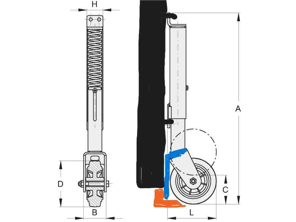

Per favore sapete qualcuno di voi dove posso acquistare lo stampato x fare il wattmetro di nuova elettronica? LX502.
alimentatore stabilizzato Zetagi mod.147
Leone2285 ha risposto a Sergio Blascovich alla discussione in Elettronica Fai da te
Fatto di nuovo la prova con i seguenti risultati: con 15V da 13,8V tra uscita e massa con 1,8V su R1 e assorbimento sull'alimentatore da banco di 22mA; con 17V l'alimentatore mi da lo stesso assorbimento di 22mA ma non appena vado a fare la misura di tensione con il tester crolla a 7mA e la tensione scende a 4,6V; come se il semplice carico del tester fa crollare la tensione. -
crystron ha aderito alla comunità
MarcoBianchi41 ha aderito alla comunità
- Oggi
Caldaia junkers ZWR24-2ADE schema elettrico
giorgio17 ha risposto a disne alla discussione in Componenti Riscaldamento
Non avevi detto che sul pressostato non c'è continuità?E avevi anche detto che il tecnico soffiando il ventilatore partiva? -
Caldaia junkers ZWR24-2ADE schema elettrico
disne ha risposto a disne alla discussione in Componenti Riscaldamento
Il tecnico è ritornato a controllare. Il pressostato è buono, il problema è la scheda, manda 38V a.c. al ventilatore e per questo non parte. Però non mi è chiaro come eroga 38V... da dove li prende -
Lavastoviglie Bosch Synthesi Sigma: spia del sale rimane accesa
UABC80 ha risposto a FrankEj alla discussione in Lavastoviglie
Questo è sintomo di acqua troppo dolce: l'addolcitore è regolato per una durezza troppo alta rispetto a quella reale, oppure c'è un guasto. Mi associo a quello che ha scritto Stefano Per il discorso del tipo di sale, se è quello in grani grossi per lavastoviglie va bene anche per il sensore di mancanza sale di Bosch 😁 -
Ciccio 27 ha iniziato a seguire Lavastoviglie Bosch Synthesi Sigma: spia del sale rimane accesa
Lavastoviglie Bosch Synthesi Sigma: spia del sale rimane accesa
Ciccio 27 ha risposto a FrankEj alla discussione in Lavastoviglie
Può perdere anche dal tappo del serbatoio del sale. -
Motore cancello braccio articolato due ante senza necessità di battente di arresto ferma ante
Filippo9 ha risposto a Filippo9 alla discussione in Cancelli elettrici
Ciao dato che sono ancora in fase di studio del cancello e automazione, oggi mi sono imbattuto in un cancello dove hanno risolto il problema che ho io fissando una ruota telescopica al cancello con applicato un pezzo di fermo (in blu nella figura) che fungeva da battuta e si appoggiava all'arresto fissato nel paviemnto( in arancione). Per farmi capire meglio allego un disegno. così facendo non serve un battente di arresto a paviemnto altro 10cm ma sono bastati i classici 4cm. Certo era un pò antiestetico ma almeno c'è la battuta di arresto per il cancello e l'automazione sicuramente lavora meglio. Sono passato anche in un negozio di automazioni e mi hanno consigliato il roger ROX-SETBH23/284 che potrebbe funzionare bene anche senza battuta. L'unico inconveniente ha detto che potrebbe essere il vento e nel caso di mancanza energia che devo riprogrammare i motori. Che dite della ruota? potrebbe essere una soluzione valida? Oppure metto prima i roger e poi vedo come funzionano ed in caso passo al piano B e mettendo la ruota come in figura? Grazie Filippo -
Eventuale acquisto lavatrice Hyundai
Ganimede77 ha risposto a Hirotome alla discussione in Lavatrici - Asciugabiancheria
Il più possibile, esistono polveri per bianchi, polveri per colorati e pure polveri per delicatissimi/lana. Basta cercare. L'ammorbidente, serve. Dosato correttamente, meglio meno che più. ...tutte abitudini delle nonne che avevano lavatrici che duravano 20 anni e non avevano panni che puzzano ma anche senza dermatiti, eczemi, pruriti vari, ecc. -
Eventuale acquisto lavatrice Hyundai
Ganimede77 ha risposto a Hirotome alla discussione in Lavatrici - Asciugabiancheria
Per macchine solo paragonabili/accostabili a quella tipologia oggi sul mercato sono solo Miele ed Asko, devi mettere a budget però 1000 euro. -
Eventuale acquisto lavatrice Hyundai
Ganimede77 ha risposto a Hirotome alla discussione in Lavatrici - Asciugabiancheria
Uso non corretto delle macchine. Abuso di basse temperature, prevalenza di programmi brevi, carichi non adeguati al programma e abuso/eccesso di detersivi liquidi a cui aggiungerei in caso la consuetudine di non lasciare oblò e cassetto aperti. Al 99,9% questi sono i motivi. -
Randy1982 ha iniziato a seguire ROBY 73
Stefano Dalmo ha iniziato a seguire Lavastoviglie Bosch Synthesi Sigma: spia del sale rimane accesa
Lavastoviglie Bosch Synthesi Sigma: spia del sale rimane accesa
Stefano Dalmo ha risposto a FrankEj alla discussione in Lavastoviglie
Controlla il funzionamento e eventuali depositi che ostacolano la chiusura , della valvola di rigenerazione , posta sul serbatoio del sale -
Lavatrice Siemens la vasca "saltella"
Luigi Varavallo ha risposto a Luigi Varavallo alla discussione in Lavatrici - Asciugabiancheria
Mi puoi dare un consiglio su come verificare il gioco dei cuscinetti? -
Lavatrice Siemens la vasca "saltella"
fisica ha risposto a Luigi Varavallo alla discussione in Lavatrici - Asciugabiancheria
allora controlla il gioco dei cuscinetti, non resta poi molto -
Lavatrice Siemens la vasca "saltella"
Luigi Varavallo ha risposto a Luigi Varavallo alla discussione in Lavatrici - Asciugabiancheria
Ho controllato, la crociera non ha crepe, si trattava di un capello. -
Lavatrice Siemens la vasca "saltella"
fisica ha risposto a Luigi Varavallo alla discussione in Lavatrici - Asciugabiancheria
bravo! super occhio -
Lavatrice Siemens la vasca "saltella"
Nik-nak ha risposto a Luigi Varavallo alla discussione in Lavatrici - Asciugabiancheria
fisica ha iniziato a seguire Lavatrice Siemens la vasca "saltella"
Lavatrice Siemens la vasca "saltella"
fisica ha risposto a Luigi Varavallo alla discussione in Lavatrici - Asciugabiancheria
controlla lo stato dei cuscinetti, se sono molto laschi conviene sostituirli, sono una spesa modesta. -
Lavatrice Siemens la vasca "saltella"
Luigi Varavallo ha risposto a Luigi Varavallo alla discussione in Lavatrici - Asciugabiancheria
Lavatrice Siemens la vasca "saltella"
Luigi Varavallo ha risposto a Luigi Varavallo alla discussione in Lavatrici - Asciugabiancheria
Ho smontato la vasca, ma la crociera da quello che posso capire, mi sembra ben salda al cestello. La vasca all'interno, come si può vedere dall'ultima foto, presenta dei segni da strofinamento, creati dal cestello. Cosa pensate possa essere? Grazie a tutti. -
Radio microfono per sax consuma la pila in mezz'ora.
NovellinoXX ha risposto a moleot alla discussione in Microfoni e dispositivi audio
1' : perchè la parte cerchiata appare surriscaldata 2' : probabilisticamente un condensatore al tantalio è il componente più soggetto a guasti. Se il condensatore è guasto (in corto), mettendocene un altro in parallelo non risolvi niente. Senza dissaldare puoi fare una misura di resistenza ai suoi capi per vedere se è in corto o misurare la tensione con il dispositivo in funzione. C'è una resistenza appena a SX del condensatore con le saldature non messe bene, se è in serie al condensatore è la resistenza che si surriscalda, almeno fin quando resiste, non il condensatore. Dovresti controllare il valore se risulta alterato perchè quando si "cuoce" tende ad aumentare il valore fino a interrompersi. -
Ok , grazie ancora
Lavatrice Ariston ALS948TX centrifuga quando vuole
Riky 66 ha risposto a Riky 66 alla discussione in Lavatrici - Asciugabiancheria
Grazie per il consiglio, altri lavaggi ok. Prossimo fine settimana la incasso se non ci sono problemi e metto anche i feltrini. -
Col modulo smart postato devi interporre un rele a 220V e usare il contatto NO. Il modulo va alimentato a 220V. Qualche anno fa ho modificato un paio di Sonoff simili a questo per avere il contatto pulito, però è più facile mettere un relè come detto prima.
moleot ha iniziato a seguire Radio microfono per sax consuma la pila in mezz'ora.
Radio microfono per sax consuma la pila in mezz'ora.
moleot ha risposto a moleot alla discussione in Microfoni e dispositivi audio
Immagino che tu pensi al cortocircuito,ricorrente nei tantalio,ma non lo rilevo come anche non c'è un surriscaldamento,non attualmente comunque.Con un 4,7 messo in parallelo per prova pare non accadere nulla,credi convenga lo stesso smontarlo?e perchè tu da subito hai posto l'attenzione su questo condensatore in particolare? -
Lavastoviglie Bosch Synthesi Sigma: spia del sale rimane accesa
FrankEj ha risposto a FrankEj alla discussione in Lavastoviglie
Quello normale nel cartone, mai preso di marca, o della Coop o dell'Alì, a volte il W5 della Lidl, quindi non saprei neanche dire se è il tipo di sale onestamente E' un po' quello che mi preoccupa, sembra che consumi una quantità di sale disumana, ho riempito il serbatoio, fatto tre o quattro macchinate e già sul fondo del contenitore non ne sentivo. Quindi faccio fatica anche a rendermi conto, avrei dovuto farmi un'idea finché funzionava la spia. A volte mi esce un po' di ruggine sui coltelli, ma forse è perché ho regolato bello spinto anche il brillantante sempre per il calcare. Mi preoccupa di più se si arrugginisce la lavastoviglie
