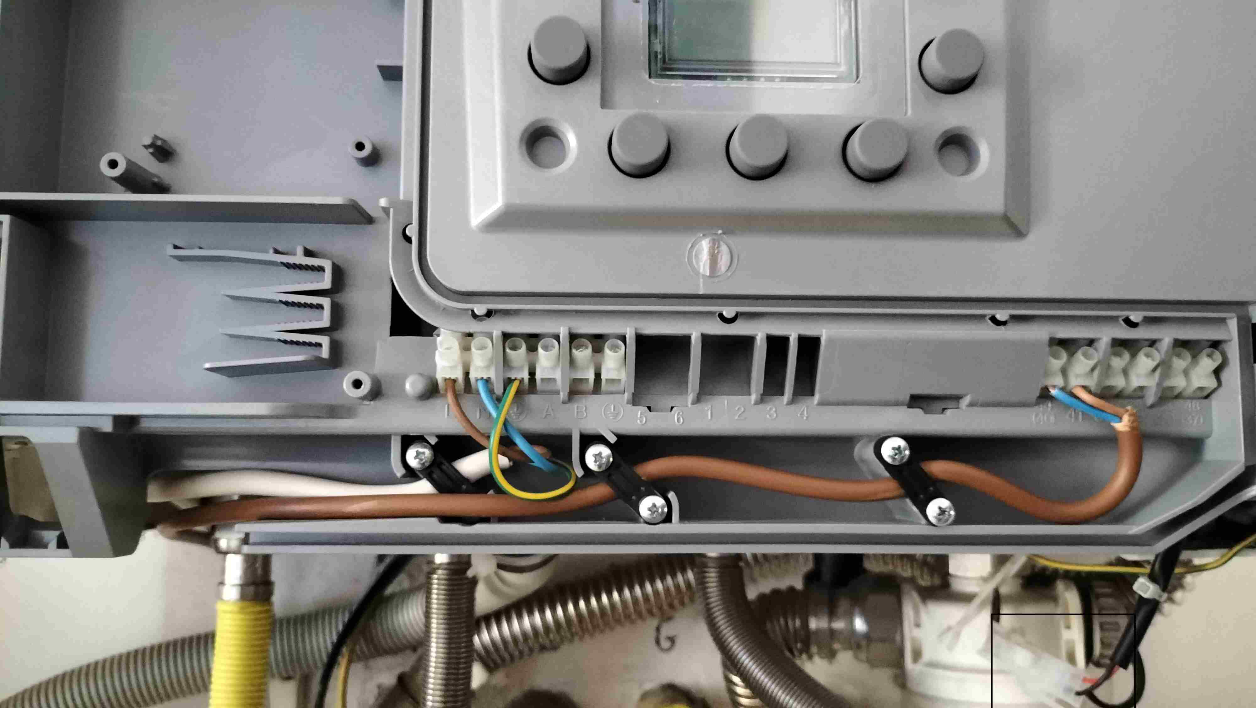

piccola antenna tv con attacco satellitare mi sapete dire la sua funzione?
sergio1289 ha risposto a sergio1289 alla discussione in Impianti misti TV-SAT
si grazie ALLUMY avevo già letto la tua risposta ,infatti poi sono andato a cercare è l'antenna corrisponde a Optica emme esse. -
Manuale Riello RF transmitter 20050694
giorgio17 ha risposto a silviolatina alla discussione in Componenti Riscaldamento
Quel codice ti porta ad un termostato digitale a rotella,il nome di quel termostato è Termoriello DGT e sembra difficile trovare il manuale in italiano probabilmente perchè dovrebbero essere tutta roba Siemens e la Siemens non dava neanche a noi centro assistenza i manuali in italiano. Mi hai un pò confuso con la tua richiesta perchè hai chiesto RF e quella è una schedina che andava montata sulle caldaie di qualche anno fa. Spero che il manuale in qualche maniera vi sia utile -
Lavatrice Bosch serie 2
Stefano Dalmo ha risposto a Aloap13 alla discussione in Lavatrici - Asciugabiancheria
Tutte le lavatrici di ultima generazione , ma già da molti anni , prendono solo l’Acqua che serve , in base al bucato . non abbondare con il detersivo . Non serve . - Oggi
si elektrotanya lo trovi, il tv ha decoder non compatibile..
TV SABA 32 pollici SA32S77A11 dopo temporale non accende.
3kek1 ha risposto a sergio1289 alla discussione in Thomson - Saba - Nordmende - Telefunken - A.E.G.
prova a misurare i diodi DP10, DP13 e DB1 sono vicini al trasformatore , poi misura la tensione sulla linguetta del regolatore U8 a 4 pin a sx del codice a barre etichetta, mentre a dx misura la tensione su bobina LE3 sempre rispetto massa -
Manuale Riello RF transmitter 20050694
silviolatina ha risposto a silviolatina alla discussione in Componenti Riscaldamento
GRAZIE MILLE !!! -
Connessione Cronotermostato Perry a caldaia Immergas Victrix Tera
BADPI59 ha risposto a Pietro G. alla discussione in Guasti/Problemi Riscaldamento
Eccomi ancora col solito TV preso per strada. E' un SAMSUNG LE26A336J1DXXH, che non si accende o meglio si accende ma non si vede e non si sente. Spiego meglio, premendo il tasto di accensione si accende il led rosso, premendo il tastino laterale il led lampeggia due volte e si spegne, come se si accendesse, ma niente audio, niente video o luminosità. Ho misurate le tensioni sull'alimentatore e ho 12V 5V 11,90 e i 24V che ritrovo anche sulla scheda inverter. Queste tensioni restano stabili sia con l'inverter collegato che scollegato. Invece sulla scheda principale trovo 5V. Ho provato a cercare lo schema ma senza successo. Qualcuno sa dove potrei trovare lo schema, anche parziale? Grazie.
BADPI59 ha iniziato a seguire Caldaia Beretta Ciao 24 -Errore A01 (Mancata accensione / blocco fiamma)
Caldaia Beretta Ciao 24 -Errore A01 (Mancata accensione / blocco fiamma)
BADPI59 ha risposto a VincenzoSan alla discussione in Impianti (Idraulica)
di alternative ne vedo solo una. componente originale ma riesci a vedere la fiamma per pochi secondi ? -
piccola antenna tv con attacco satellitare mi sapete dire la sua funzione?
ALLUMY ha risposto a sergio1289 alla discussione in Impianti misti TV-SAT
Guarda che te l'avevo già detto, tre ore prima di questo tuo intervento, evidentemente non leggi le risposte. 👋 -
Manuale Riello RF transmitter 20050694
giorgio17 ha risposto a silviolatina alla discussione in Componenti Riscaldamento
https://www.manualslib.com/manual/1145475/Beretta-20050692.html#manual -
Forno REX fa scattare differenziale e magnetotermico
piergius ha risposto a Cariddu alla discussione in Forni - Microonde - Cucine
... Si riferisce a fenomeni particolari relativi ad altri casi precedenti ; nel momento in cui : . trovandosi in stato OFF sia il Selettore delle Resistenze che il Termostato Variabile ( collegato alla vecchia maniera in"To" ) , .. Veniva azionato detto Componente, (ora la Luce interna, ora una delle Ventole) attestato in modo erróneo invece che sul filo più in basso , portava contemporaneamente tutte le Resistenze alla Tensione di Fase, causando una repentina crescita della Corrente Dispersa, tanto che interveniva il Differenziale di Tipo AC per Somma con altre Dispersioni presenti nell' Impianto . - Buona serata ! -
Componente sconosciuto su scheda relè per domotica
Mauro Dalseno ha risposto a aspide alla discussione in Componenti elettronici ed equivalenze
Probabilmente l'hai testato senza dissaldarlo dalla scheda, se così è, sicuramente leggi anche il componente nero dhe probabilmente è un diodo in parallelo al condensatore -
ciao..eccomi ho preparato due schemi..uno come è collegato adesso e l'altro come pensavo di collegarlo se ho capito bene il funzionamento In pratica collegherei il contatto pompa della centralina a 24V con la bobina del Finder 24V e poi l'uscita del finder 220V con la bobina del contattore a 220V eliminando così il press control ed anche il rubinetto Potrebbe funzionare
TV SABA 32 pollici SA32S77A11 dopo temporale non accende.
sergio1289 ha risposto a sergio1289 alla discussione in Thomson - Saba - Nordmende - Telefunken - A.E.G.
ecco la scheda madre originale , ho tolto il dissipatore ma non si vede nulla di bruciato.la scatolina sintonizzatore non si apre si deve dissaldare. -
Manuale Riello RF transmitter 20050694
silviolatina ha risposto a silviolatina alla discussione in Componenti Riscaldamento
Aloap13 ha iniziato a seguire Lavatrice Bosch serie 2
Buongiorno a tutti , ho acquistato 6 mesi fa una lavatrice Bosch serie 2 . Serie economica ma pratica e robusta . Ho notato che rispetto ad altre lavatrici usa molta meno acqua e questo lo trovo vantaggioso per un risparmio energetico. Pero’ mi sono trovata a dover ridimensionare di molto l ‘ uso del detersivo . Non potendo aggiungere risciacqui extra ( i programmi non sono modificabili) mi ritrovavo ad avere molta schiuma nel cestello col dubbio che non sciacquasse adeguatamente. A qualcuno è successo ?
Aloap13 ha aderito alla comunità
Caldaia Beretta Ciao 24 -Errore A01 (Mancata accensione / blocco fiamma)
VincenzoSan ha inserito una discussione in Impianti (Idraulica)
Buongiorno, la mia caldaia Beretta Ciao 24 mi dà l'errore A01 (Mancata accensione / blocco fiamma). Da utente, minimamente competente, vi chiedo cortesemente conferma che possa essere l'elettrodo rilevazione (indicato con il n. 16 nello schema generale della caldaia), o possibili alternative. Grazie. Vincenzo -
TV SABA 32 pollici SA32S77A11 dopo temporale non accende.
3kek1 ha risposto a sergio1289 alla discussione in Thomson - Saba - Nordmende - Telefunken - A.E.G.
La foto è dimme... e trovo solo foto dimme... con quel codice, il chip a 8pin UM3 accanto al processore sembra essere una memoria eprom ma sembra di tipo standard, non contiene soft, quindi suppongo che puoi tentare solo con chiavetta usb oppure con la combinazione di tasti per accedere al menu di ripristino, tv in standby tieni premuto vol- sul tv e power on sul tv o sul telecomando . Non sopra valutare il fulmine, fai tutti i tentativi del caso che secondo me si recupera sto tv, even. dimmi se si spre lo scatolino sintonizzatore, non credo -
Manuale Riello RF transmitter 20050694
giorgio17 ha risposto a silviolatina alla discussione in Componenti Riscaldamento
Va bene,ma il manuale è associato alla caldaia.Serve il modello della caldaia per una ricerca semplice -
Stefano Dalmo ha iniziato a seguire Lavatrice Bosch serie 2
TV SABA 32 pollici SA32S77A11 dopo temporale non accende.
sergio1289 ha risposto a sergio1289 alla discussione in Thomson - Saba - Nordmende - Telefunken - A.E.G.
la scheda madre in questa la foto è presa su eBay,solo che l'originale che monta il TV in questione è del 2021 , questa in foto è del 2022 ma è uguale sembra compatibile. -
Intelligenza artificiale
Mauro Dalseno ha risposto a Mauro Dalseno alla discussione in Altro su elettronica
Inserisco 2 schemi pieni di errori che ho ottenuto con quella a pagamento (20€ al mese per non far nomi) la domanda era quella di creare un amplificatore RF come descritto con 3 mosfet IRF520, dopo una marea di richieste ho ottenuto diversi schemi che ho cercato di migliorare, ma era sempre peggio. Addirittura con alimentazioni nei punti sbagliati e in cortocircuito verso massa, ho richiesto la controreazione ecc. Ma poi ho rinunciato, faccio prima ad usare la penna e i datasheet -
Forno REX fa scattare differenziale e magnetotermico
Leone2285 ha risposto a Cariddu alla discussione in Forni - Microonde - Cucine
Ciao @piergius, il rettangolo vuoto tra le linee tratteggiate sotto il motore che carico rappresenta? -
Manuale Riello RF transmitter 20050694
silviolatina ha risposto a silviolatina alla discussione in Componenti Riscaldamento
è un transmettitore Riello montato per far funzionare una caladaia riello , che è a casa di amici che hanno perso il manuale e che vorrebbero fare alcune modifiche dei tempi e temperatura della caldaia .ne hanno due perche hanno due comanda le elettrovalvole che dividono i due circuiti della villa piano giorno e piano notte . a questi è associato il ricevitore che comanda tramite relay una elettrovalvola una per piano . il codice è quello che ti inserito e se fai una ricerca lo vedi . comunque grazie -
Manuale Riello RF transmitter 20050694
giorgio17 ha risposto a silviolatina alla discussione in Componenti Riscaldamento
Il problema che Riello e tanti altri non danno il manuale per il pezzo singolo,devi dirmi dove è montata quella scheda e probabilmente anche il tipo di caldaia.
