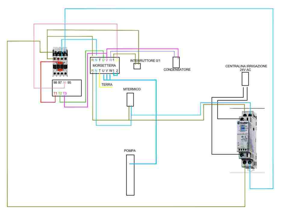

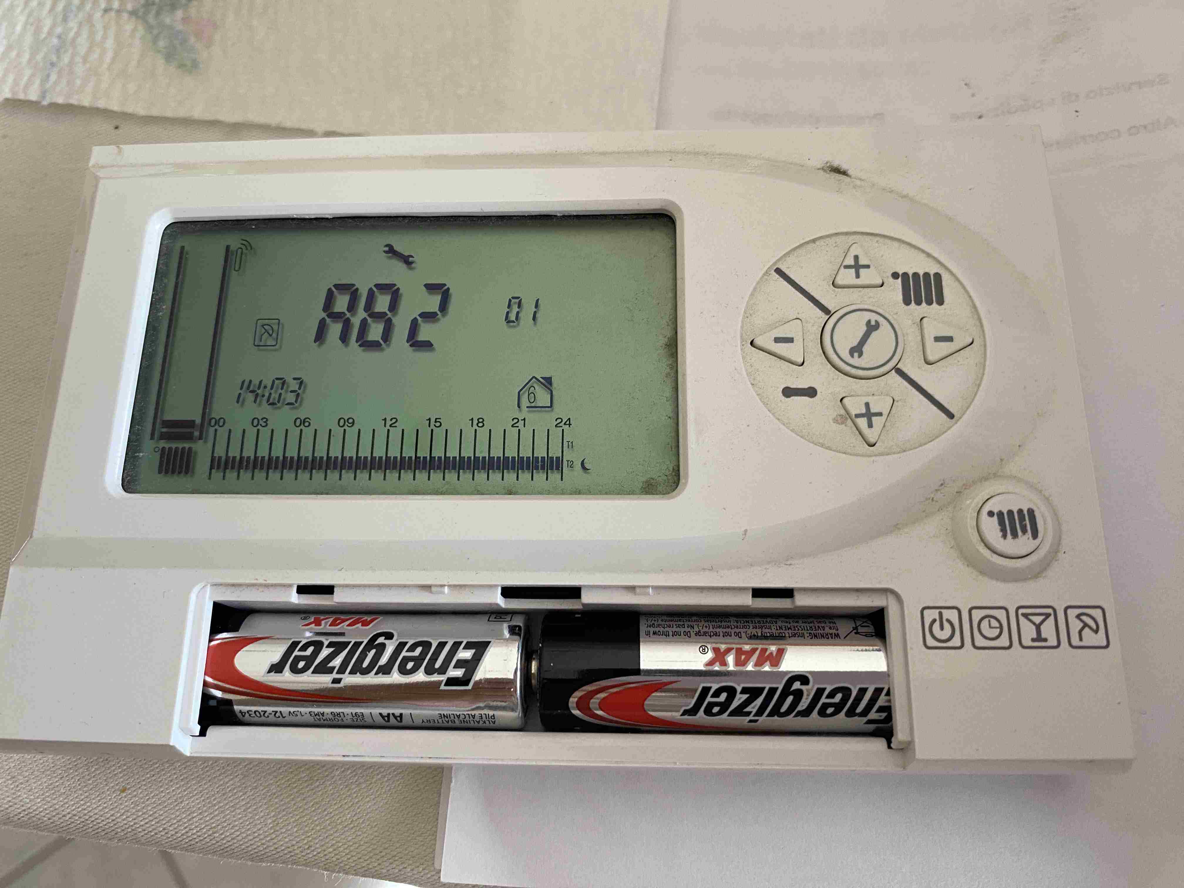

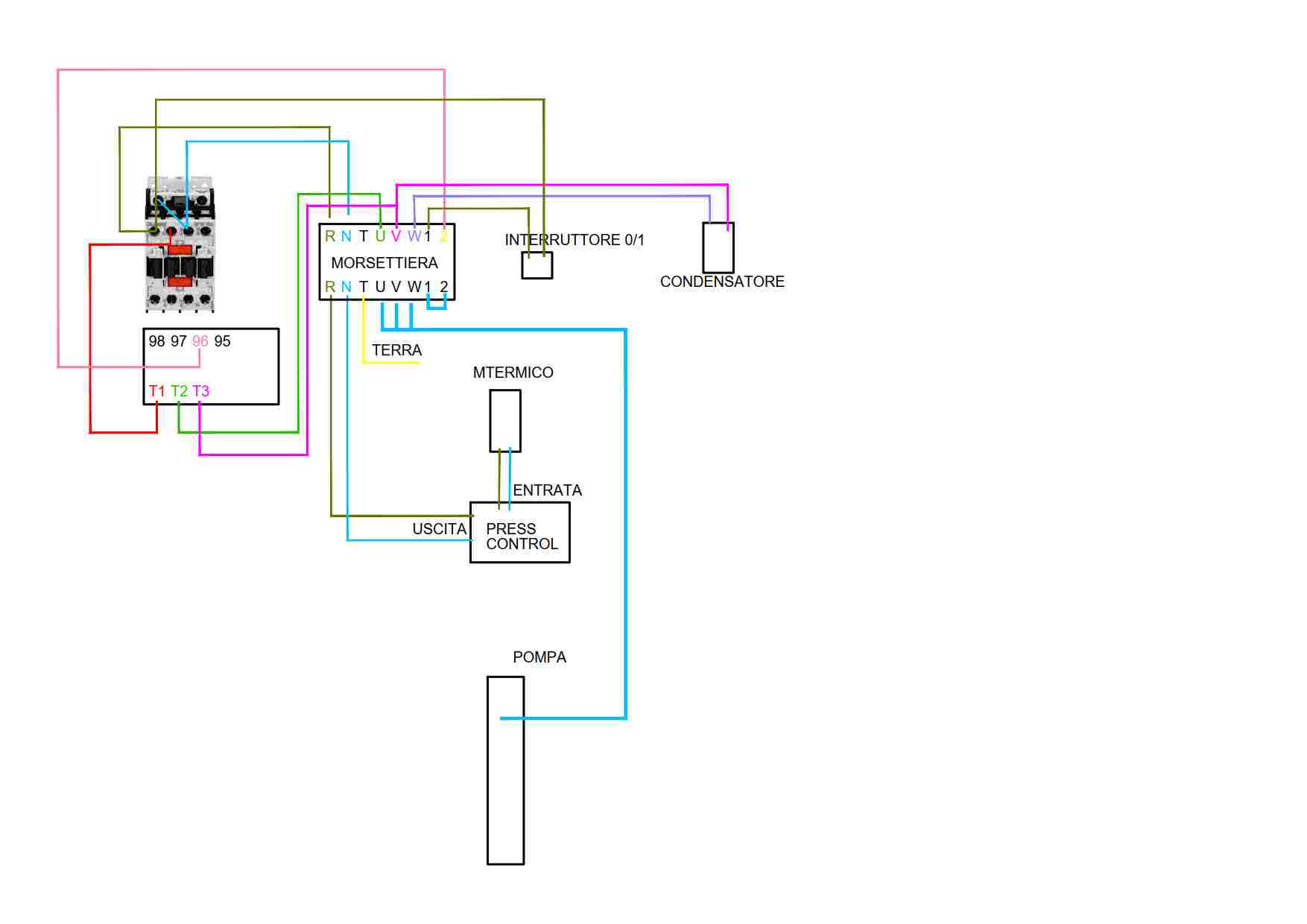

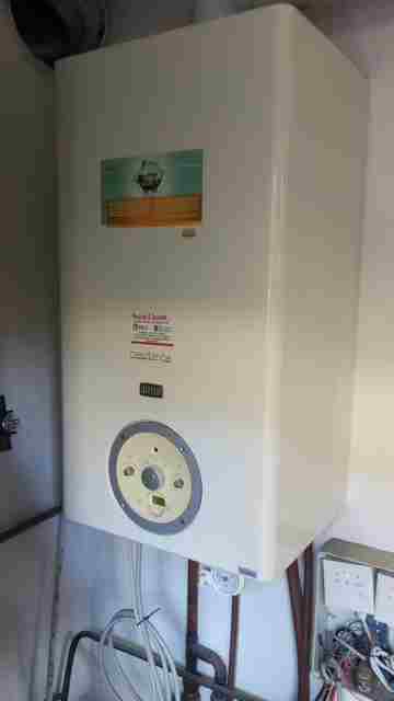

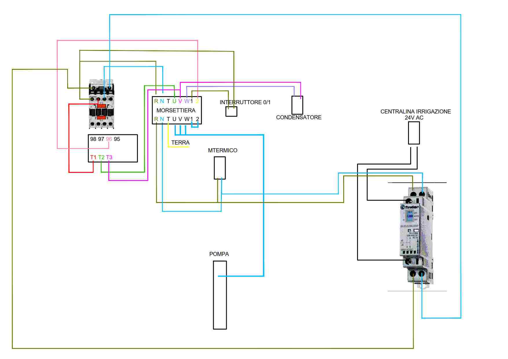

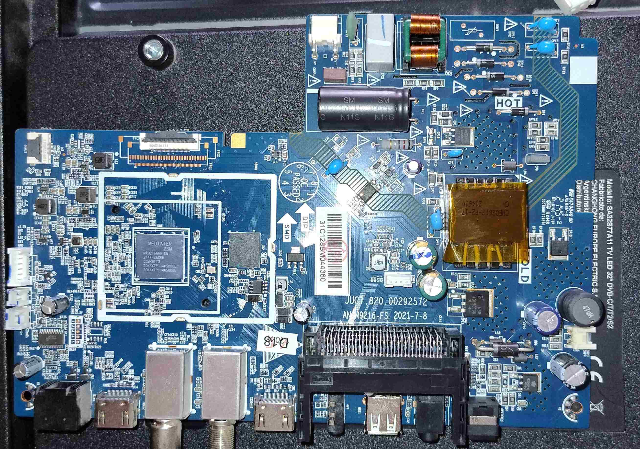

Forno REX fa scattare differenziale e magnetotermico
piergius ha risposto a Cariddu alla discussione in Forni - Microonde - Cucine
... Si riferisce a fenomeni particolari relativi ad altri casi precedenti ; nel momento in cui : . trovandosi in stato OFF sia il Selettore delle Resistenze che il Termostato Variabile ( collegato alla vecchia maniera in"To" ) , .. Veniva azionato detto Componente, (ora la Luce interna, ora una delle Ventole) attestato in modo erróneo invece che sul filo più in basso , portava contemporaneamente tutte le Resistenze alla Tensione di Fase, causando una repentina crescita della Corrente Dispersa, tanto che interveniva il Differenziale di Tipo AC per Somma con altre Dispersioni presenti nell' Impianto . - Buona serata ! -
Componente sconosciuto su scheda relè per domotica
Mauro Dalseno ha risposto a aspide alla discussione in Componenti elettronici ed equivalenze
Probabilmente l'hai testato senza dissaldarlo dalla scheda, se così è, sicuramente leggi anche il componente nero dhe probabilmente è un diodo in parallelo al condensatore -
ciao..eccomi ho preparato due schemi..uno come è collegato adesso e l'altro come pensavo di collegarlo se ho capito bene il funzionamento In pratica collegherei il contatto pompa della centralina a 24V con la bobina del Finder 24V e poi l'uscita del finder 220V con la bobina del contattore a 220V eliminando così il press control ed anche il rubinetto Potrebbe funzionare
TV SABA 32 pollici SA32S77A11 dopo temporale non accende.
sergio1289 ha risposto a sergio1289 alla discussione in Thomson - Saba - Nordmende - Telefunken - A.E.G.
ecco la scheda madre originale , ho tolto il dissipatore ma non si vede nulla di bruciato.la scatolina sintonizzatore non si apre si deve dissaldare. -
Manuale Riello RF transmitter 20050694
silviolatina ha risposto a silviolatina alla discussione in Componenti Riscaldamento
Aloap13 ha iniziato a seguire Lavatrice Bosch serie 2
Buongiorno a tutti , ho acquistato 6 mesi fa una lavatrice Bosch serie 2 . Serie economica ma pratica e robusta . Ho notato che rispetto ad altre lavatrici usa molta meno acqua e questo lo trovo vantaggioso per un risparmio energetico. Pero’ mi sono trovata a dover ridimensionare di molto l ‘ uso del detersivo . Non potendo aggiungere risciacqui extra ( i programmi non sono modificabili) mi ritrovavo ad avere molta schiuma nel cestello col dubbio che non sciacquasse adeguatamente. A qualcuno è successo ?
Aloap13 ha aderito alla comunità
- Oggi
Caldaia Beretta Ciao 24 -Errore A01 (Mancata accensione / blocco fiamma)
VincenzoSan ha inserito una discussione in Impianti (Idraulica)
Buongiorno, la mia caldaia Beretta Ciao 24 mi dà l'errore A01 (Mancata accensione / blocco fiamma). Da utente, minimamente competente, vi chiedo cortesemente conferma che possa essere l'elettrodo rilevazione (indicato con il n. 16 nello schema generale della caldaia), o possibili alternative. Grazie. Vincenzo -
TV SABA 32 pollici SA32S77A11 dopo temporale non accende.
3kek1 ha risposto a sergio1289 alla discussione in Thomson - Saba - Nordmende - Telefunken - A.E.G.
La foto è dimme... e trovo solo foto dimme... con quel codice, il chip a 8pin UM3 accanto al processore sembra essere una memoria eprom ma sembra di tipo standard, non contiene soft, quindi suppongo che puoi tentare solo con chiavetta usb oppure con la combinazione di tasti per accedere al menu di ripristino, tv in standby tieni premuto vol- sul tv e power on sul tv o sul telecomando . Non sopra valutare il fulmine, fai tutti i tentativi del caso che secondo me si recupera sto tv, even. dimmi se si spre lo scatolino sintonizzatore, non credo -
Manuale Riello RF transmitter 20050694
giorgio17 ha risposto a silviolatina alla discussione in Componenti Riscaldamento
Va bene,ma il manuale è associato alla caldaia.Serve il modello della caldaia per una ricerca semplice -
enzo.mas ha aderito alla comunità
TV SABA 32 pollici SA32S77A11 dopo temporale non accende.
sergio1289 ha risposto a sergio1289 alla discussione in Thomson - Saba - Nordmende - Telefunken - A.E.G.
la scheda madre in questa la foto è presa su eBay,solo che l'originale che monta il TV in questione è del 2021 , questa in foto è del 2022 ma è uguale sembra compatibile. -
Intelligenza artificiale
Mauro Dalseno ha risposto a Mauro Dalseno alla discussione in Altro su elettronica
Inserisco 2 schemi pieni di errori che ho ottenuto con quella a pagamento (20€ al mese per non far nomi) la domanda era quella di creare un amplificatore RF come descritto con 3 mosfet IRF520, dopo una marea di richieste ho ottenuto diversi schemi che ho cercato di migliorare, ma era sempre peggio. Addirittura con alimentazioni nei punti sbagliati e in cortocircuito verso massa, ho richiesto la controreazione ecc. Ma poi ho rinunciato, faccio prima ad usare la penna e i datasheet -
Forno REX fa scattare differenziale e magnetotermico
Leone2285 ha risposto a Cariddu alla discussione in Forni - Microonde - Cucine
Ciao @piergius, il rettangolo vuoto tra le linee tratteggiate sotto il motore che carico rappresenta? -
Manuale Riello RF transmitter 20050694
silviolatina ha risposto a silviolatina alla discussione in Componenti Riscaldamento
è un transmettitore Riello montato per far funzionare una caladaia riello , che è a casa di amici che hanno perso il manuale e che vorrebbero fare alcune modifiche dei tempi e temperatura della caldaia .ne hanno due perche hanno due comanda le elettrovalvole che dividono i due circuiti della villa piano giorno e piano notte . a questi è associato il ricevitore che comanda tramite relay una elettrovalvola una per piano . il codice è quello che ti inserito e se fai una ricerca lo vedi . comunque grazie -
Manuale Riello RF transmitter 20050694
giorgio17 ha risposto a silviolatina alla discussione in Componenti Riscaldamento
Il problema che Riello e tanti altri non danno il manuale per il pezzo singolo,devi dirmi dove è montata quella scheda e probabilmente anche il tipo di caldaia. -
caldaia Vaillant VMW IT 242 il bruciatore va in blocco.
fioresara ha inserito una discussione in Guasti/Problemi Riscaldamento
Ciao a tuti, avrei bisogno del vostro aiuto, la mia caldaia Vaillant VMW IT 242 ogni tanto va in blocco il bruciatore, ora sta funzionando solo per acqua sanitaria. Mentre sta erogando normalmente acqua calda, ed il bruciatore si accende e spegne per mantenere la temperatura, sporadicamente si blocca il bruciatore, si accende il led fiammella barrata. In questo caso spengo la caldaia, la riaccendo e faccio ripartire il bruciatore commutando il selettore della modalità di funzionamento sulla fiammella, il bruciatore si riaccende ed il funzionamento risulta normale fino alla prossima anomalia. Ho fatto intervenire la ditta che mi fa manutenzione annuale e mi hanno detto che potrebbe essere la "valvola del gas" ma non ne sono sicuri........mah! Spero tanto in un vostro consiglio, almeno che possa capire la causa di tale comportamento.......Scusate la lungaggine. Grazie. Allego foto della anomalia. -
Vecchio TV plasma JQ non si connette al nuovo decoder tramite hdmi
3kek1 ha risposto a wpim10 alla discussione in Altre marche TV
Prova a far riparare il decoder, comunque quel tv non supporta risoluzione HD quindi non vedo perché non usare un decoder con uscita scart RGB , non vedrai cosi male -
Davideeeeee ha aderito alla comunità
Manuale Riello RF transmitter 20050694
silviolatina ha risposto a silviolatina alla discussione in Componenti Riscaldamento
Grazie ,ma non sono nessuno dei due , il codice costruttore è quello che ho inserito cioè 20050694 è un trasmettirore radio a 868MHZ l'ho trovato in Russo su un sito che lo vende ,ma non lo trovo in inglese o italiano -
TV SABA 32 pollici SA32S77A11 dopo temporale non accende.
3kek1 ha risposto a sergio1289 alla discussione in Thomson - Saba - Nordmende - Telefunken - A.E.G.
intanto se postassi una foto della scheda main o un bel link dove si vede meglio vediamo come è fatto il tipo di tv, se come penso ha una sola memoria software il fatto che si accenda la spia indica che il processore funziona , difficilmente ha altri danni, se si guasta si guasta tutto, potrebbe essere guasto il solo sintonizzatore e comunque se lo puoi aprire vedi se qualcosa è cotto -
Controllo remoto caldaia ENERGAS BRIGIT 24 on EXAcontrol E 7 C.
Leone2285 ha risposto a vince59 alla discussione in Componenti Riscaldamento
Ma il relè di appoggio sei riuscito ad attivarlo? -
Manuale Riello RF transmitter 20050694
giorgio17 ha risposto a silviolatina alla discussione in Componenti Riscaldamento
Oppure questo https://www.riello.it/catalogo/ricerca?product=20101747 -
Manuale Riello RF transmitter 20050694
giorgio17 ha risposto a silviolatina alla discussione in Componenti Riscaldamento
https://www.manualslib.mx/manual/570706/Riello-Radio-Rf.html?page=13 Se è questo se no devi dare più dati di cosa cerchi -
masterzone ha iniziato a seguire Attenuazione suoneria o eliminazione
Attenuazione suoneria o eliminazione
masterzone ha inserito una discussione in Citofoni, videocitofoni e intercomunicanti
Ho un citofono della Elvox periodo anni 2000 non ricordo il modello ma se serve lo recupero. Qualche smanettone che sa come inibire o dirittura abbassare la suoneria? non ha controlli esterni oltre quelli del mini crt. grazie -
piccola antenna tv con attacco satellitare mi sapete dire la sua funzione?
Maurizio Colombi ha risposto a sergio1289 alla discussione in Impianti misti TV-SAT
Esatto, come dicevo, quello più vicino alle griglie finali. -
Forno REX fa scattare differenziale e magnetotermico
piergius ha risposto a Cariddu alla discussione in Forni - Microonde - Cucine
Dove la Fornitura Monofase è Fase 230V + Neutro, similmente a quanto si fa da sempre per le accensioni Luce, anche negli Elettrodomestici i Comandi Unipolari come il Termostato Limite (A) e quello Variabile (B) vanno in serie sul percorso della Fase Vedi schema semplificato : Entrambi tolgono Tensione ai Componenti a valle oltre ad interrompere la Corrente circolante . . Questo vale in particolare per il Forno che incorpora 3 o 4 Resistenze ; ciascuna, mentre lavora, ha una propria Dispersione Fisiologica fino a 2mA /kW . Attivando "Cielo + Platea", oppure "Grill", circa 2kW,avremo Dispersione max 4mA, che togliendo Tensione torna a Zero . L' Elemento Riscaldatore superiore è formato da 2 Resistenze o sbaglio ? Fai sapere ! - Se il Forno è di tipo Elettromeccanico, lo Schema può essere simile a questo : il Termostato Variabile dovrebbe essere nella posizione "Ta" , per togliere Tensione alla sezione del Commutatore che a sua volta seleziona le Resistenze . Da verificare sul posto : direi che : . Al momento la Polarità di Alimentazione era al Contrario rispetto allo schema allegato , .. il Termostato Variabile è in posizione "To" sul percorso tra il Ritorno Comune delle Resistenze e il Polo che sta ricevendo la Fase invece del Neutro.. ... In questa condizione, alzando il Termostato, porta Tensione a tutte le Resistenze contemporaneamente, ma quelle non selezionate dal Commutatore sono oggetto di Dispersione Anomala, il Doppio : 4mA/kW , portando il Differenziale in Area di Scatto.. - Per verificare se qualcosa causa realmente una Dispersione Anomala, si collega provvisoriamente il Termostato Variabile in posizione "Tb" tra Termostato Limite e Commutatore e si applica la Polarità Fase - Neutro indicata . La Spia del Termostato si collega tra il punto F2 e il Ritorno comune delle Resistenze . Infine, se è presente la predisposizione con il Ponticello "A", si porta il Termostato in posizione " Ta" . - Buona giornata ! -
silviolatina ha iniziato a seguire Manuale Riello RF transmitter 20050694
Manuale Riello RF transmitter 20050694
silviolatina ha inserito una discussione in Componenti Riscaldamento
Salve e grazie a tutti qualcuno sa dove posso scaricare manuale Riello RF transmitter 20050694 ? sul sito ufficiel riello non è inserito nei download Grazie mille
