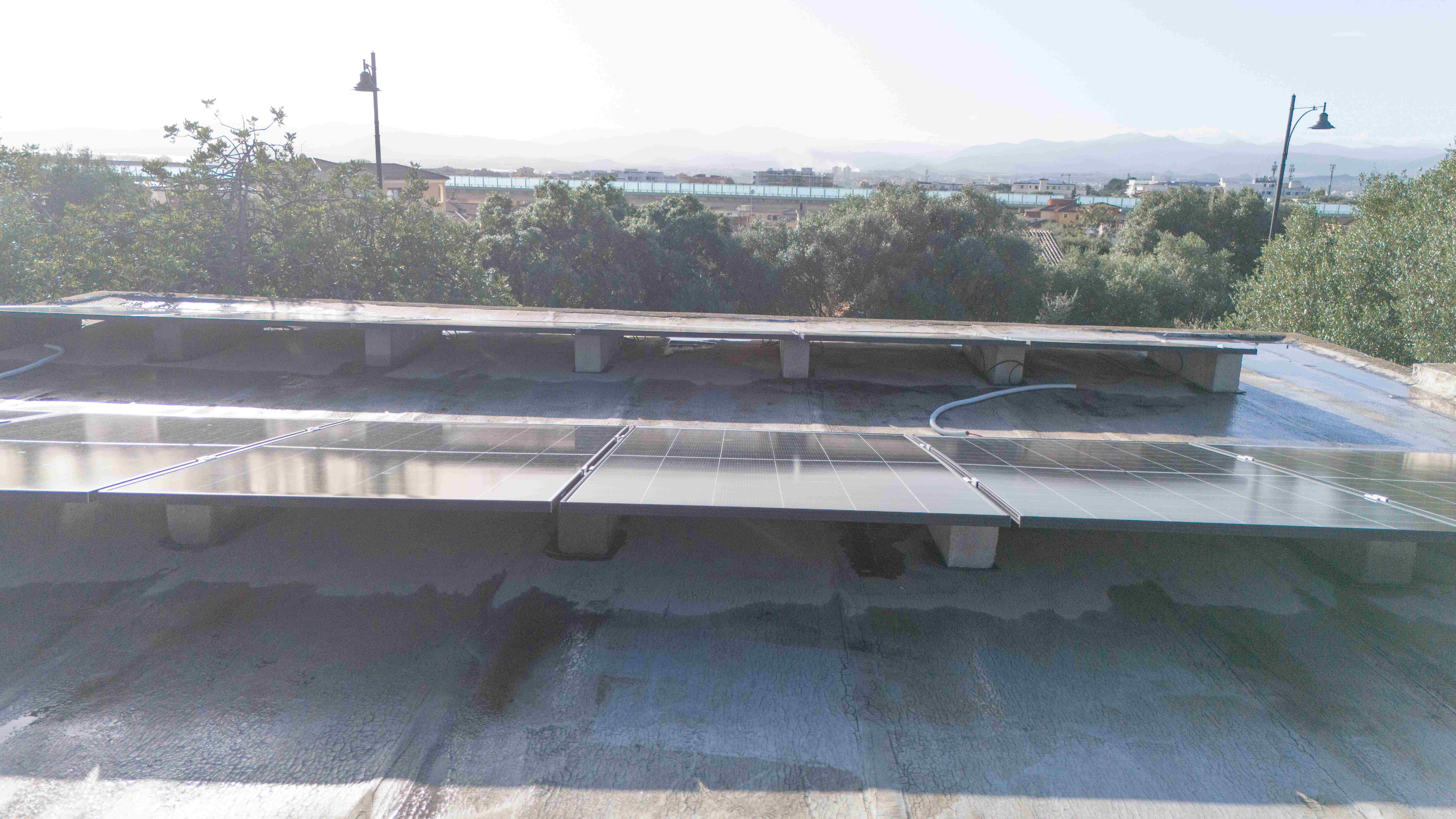

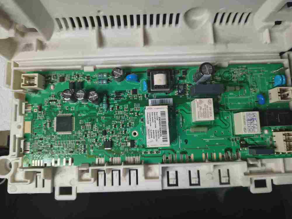

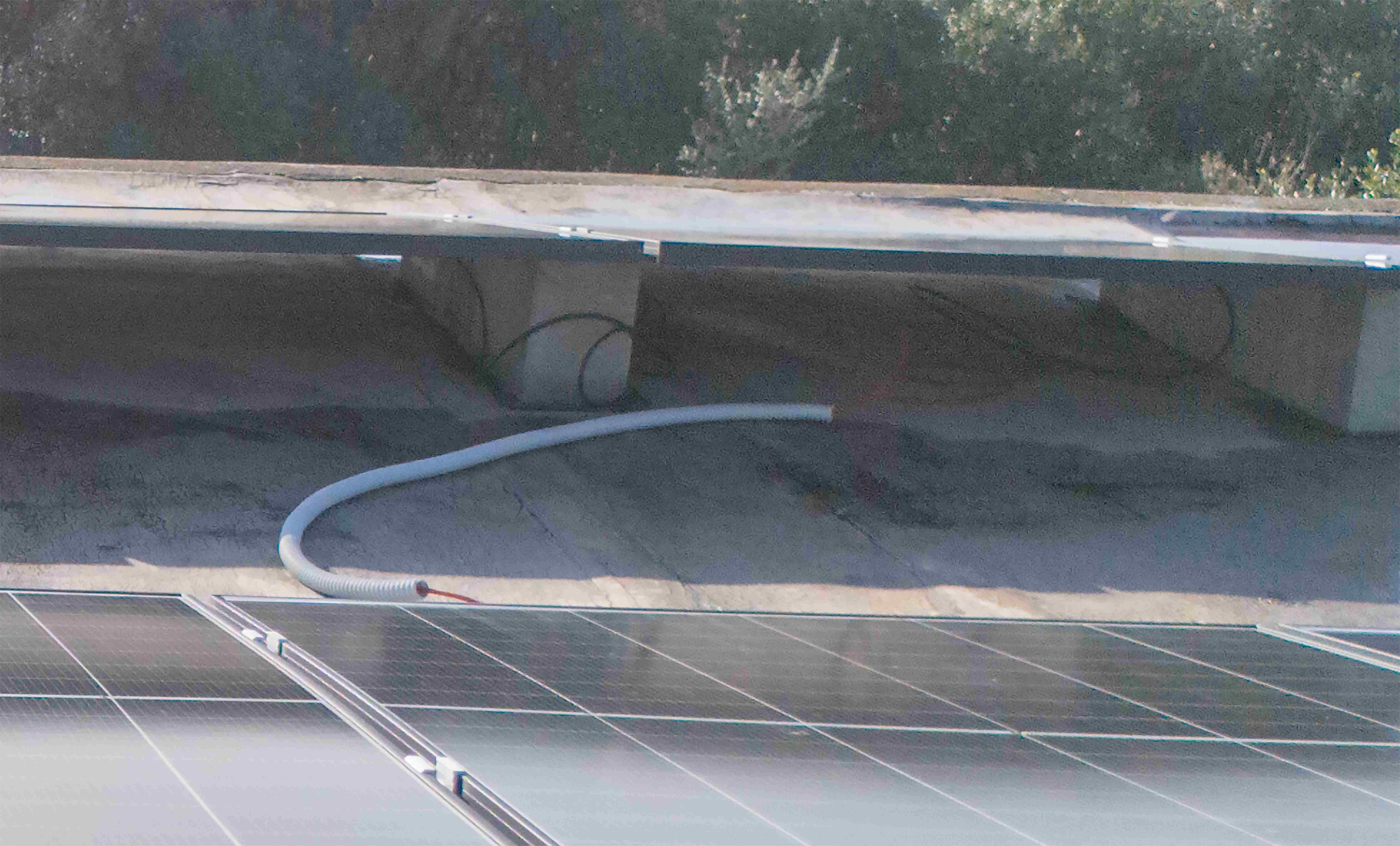

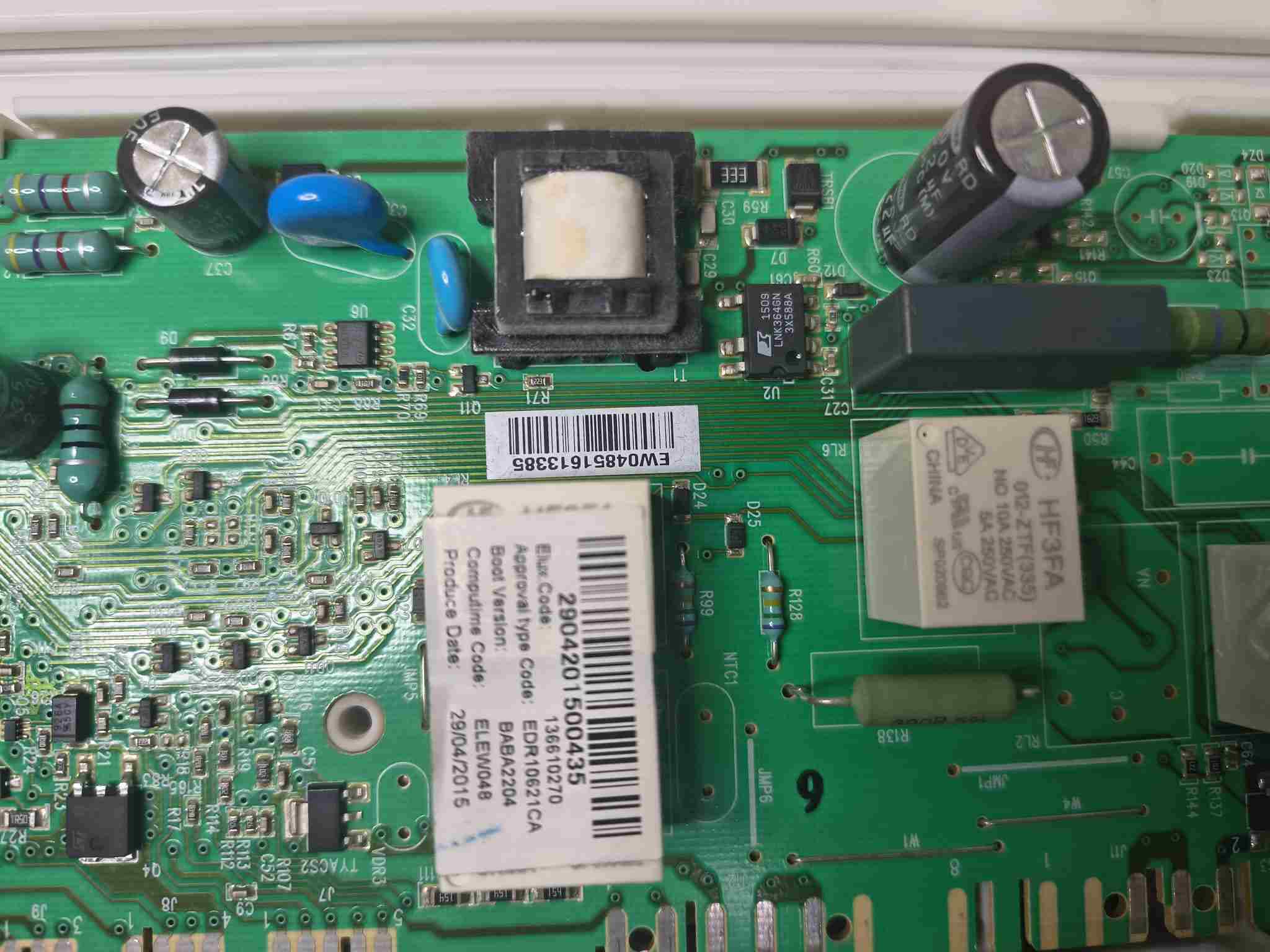

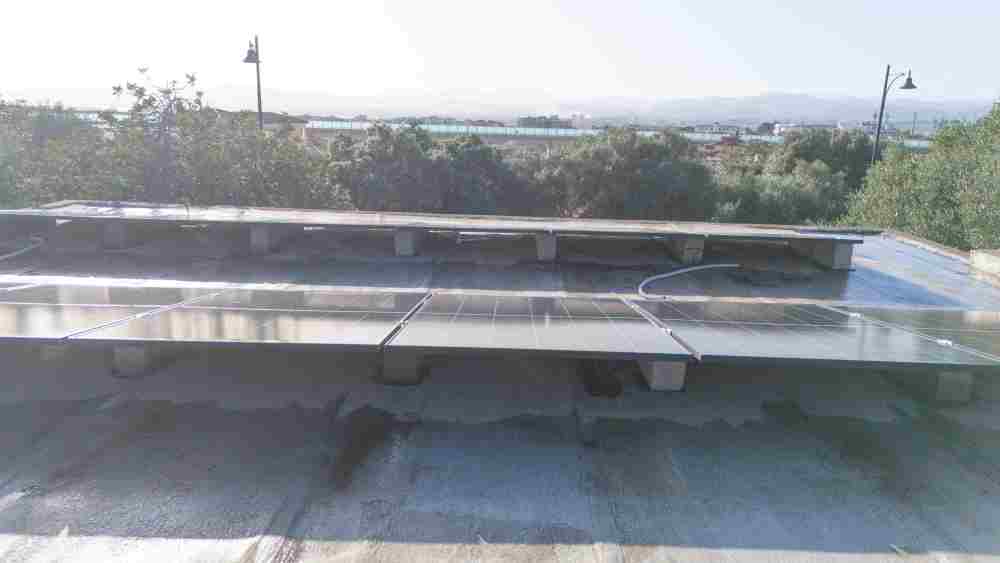

  1. Nell'ultima ora
  2. michpao
    ELECTROLUX RDH3685GFE-TC09H64HP Errore E54
    Bisogna controllare qualche componente (se hai pratica con l’elettronica), comincerei a verificare che i 3 relè sono a riposo. Poi andrebbero dissaldati e alimentandoli a banco, misuri se chiudono a 0,0 Ohm e poi fai sapere. NB. Non alimentarli saldati!
  3. reka
    Aumento potenza contatore
    non c'è nulla di complicato, l'MTD è un generale quadro e il fotovoltaico va collegato a monte del generale perchè sennò per togliere corrente al quadro dovresti spegnere sia questo mtd che quello del FV , se vuoi sfruttare tutto il contatore e il FV in aggiunta devi passare ad un C32.
  4. darkyuver
    ELECTROLUX RDH3685GFE-TC09H64HP Errore E54
    Ciao e grazie per la risposta. Il motore gira regolarmente, infatti è questo che mi ha creato dubbi, se gira perchè E54, che dovrebbe essere motore bloccato? A meno che su questo modello E54 non indichi altro, purtroppo non ho trovato service manual che mi confermi i codici errore ci sono andato per similitudine con altri modelli. In allegato le foto della scheda. Ciao e grazie ancora per il tempo dedicato Dario
  5. Marco1510
    Collegamenti non a regola d'arte tra fila di pannelli fotovoltaici
    Che ne pensate? Ho lavorato di Photoshop per tirar su' le ombre ed evidenziare cose che prima non erano visibili. Ora le inviero' con Pec alla ditta e parlero' chiaramente di risoluzione del contratto nel caso non provvedessero a risistemare tutto a norma entro 10 giorni. Pretenderò tutto a norma di legge. Mi sto stufando.
  6. androido
    Bosh serie 4, rumore "tac tac" in centrifuga
    Una volta avevo problemi con i fuochi del piano cottura, alcuni fuochi non si accendevano, altri facevano fiamme altissime. Ho chiamato il tecnico pensando di non pagare nulla per la garanzia .. sai qual'era il problema? Le corone non erano al loro posto, erano state mischiate dopo aver pulito il piano cottura! Figura di m@@@@ e 65 € per la chiamata! 🫣 Prima di chiamare il tecnico stasera controllo tubi, cavi, ecc pure il filtro della pompa visto che ci sono ...
  7. Marco1510
    Collegamenti non a regola d'arte tra fila di pannelli fotovoltaici
    A proposito delle zavorre delle quali abbiamo discusso in precedenza. E a proposito dei cavi ... se faccio causa vinco alla grande. Ci sto pensando sopra. Sarà bene per loro che mi sistemino tutto a dovere Foto da drone
  8. UABC80
    Bosh serie 4, rumore "tac tac" in centrifuga
    Speriamo! Facci comunque sapere 👍
  9. androido
    Bosh serie 4, rumore "tac tac" in centrifuga
    Ti ringrazio! Magari è una stupidaggine (ma non credo) e mi tocca pagare l'uscita del tecnico
  10. fisica
    Bosh serie 4, rumore "tac tac" in centrifuga
    magari qualcosa caduto dal cestello fra i fori e che tocca in vasca
  11. UABC80
    Bosh serie 4, rumore "tac tac" in centrifuga
    L' unica cosa che si può fare senza smontare è afferrare il cesto e tirarlo verso di sé per vedere e ci sono giochi con la vasca, ma visto che la macchina è nuova dovrebbero muoversi assieme senza giochi e rumori strani. Poi, magari il rumore è dato dal cavo di alimentazione o dai i tubi di carico e scarico che aderiscono alla carcassa della lavatrice e in centrifuga vibrano e sbatacchiano… 😅 Controlla anche quelli
  12. luckysquid
    Aumento potenza contatore
    Sì, il FV ha il suo generale, in pratica lo schema è questo qui Un altro utente aveva un dubbio simile: In realtà la vedevo un po più "complicata" di così, inserendo il FV a valle del C25: 1: Dal C25 ci passa tutto quello che mi da Enel (Ed il C25 è sufficiente) 2: A valle del C25 ti ci ritrovi come dici tu più corrente di quella che passa dal C25 (Perchè ti arriva quella del FV protetto se non sbaglio da un C20) 3: Nessun problema di collegamento fra la "valle" del MTD ed i vari MT sotto perchè sono collegati con 2 coppie di fase neutro da 6mm sui "pettini" che mettono in contatto tutti gli MT Aggiungo che la linea fra contatore e MTD è da 6mm, anche la linea proveniente dal quadro FV è da 6mm
  13. giorgio17
    Termosifoni sempre caldi
    Quello è il motivo perchè i radiatori scaldano
  14. Marco1510
    Collegamenti non a regola d'arte tra fila di pannelli fotovoltaici
    E' solo perchè il messaggio sul forum puo' costituire un elemento in piu' che prova la mia volontà nel tutelarmi, oltre agli altri elementi di prova. Beh, voglio vedere... quando per un tecnico è normale piazzare inverter e batterie in sala (non sto scherzando) ... per risparmiarsi il lavoro diventeresti cattivo anche tu. Cominci a pensare di tutto. Ecco perchè ho preferito chiamare un altro tecnico per i lavori che ho descritto sopra. L'inverter ora sta in veranda coperta e gli ho costruito anche un cabinotto in legno bello arieggiato. Beninteso, il tecnico "salottiero" era quello della ditta che lavorava in subappalto e forse è per questo motivo che il buon nome della sua ditta passa in secondo piano, per lui. Questo è quanto il tecnico "salottiero" ha trovato prima che cominciasse i lavori. Avrebbe dovuto pensarci lui, ma chissà cosa mi avrebbe combinato. Per quel lavoro ho scontato dal prezzo, naturalmente. Io spero che tutto cio' sia di utilità a quanti hanno intenzione di installare un impianto fotovoltaico. Le ditte che lavorano bene ci sono, pero' attenzione... sopra il tetto avrai una vera e propria centrale elettrica, con tanti Watt in gioco (pericolosità) e tanti soldi che partono via. Grandi benefici dall'autoproduzione, ma anche rischi .
  15. Buongiorno a tutti, ho un problema in un impianto costituito da: -Due posti esterni di cui uno con videocamera 332510 e uno solo audio -3 posti interni 334102 di cui due "in parallelo" (quando nei posti esterni si preme il pulsante relativo alla famiglia 1 suonano entrambi questi videocitofoni e si può rispondere da uno dei due, quando invece si preme il pulsante relativo alla famiglia 2 suona solo il terzo videocitofono -intercomunicazione tra famiglia 1 e famiglia 2 -possibilita di aprire dai posti interni una elettroserratura connessa al posto esterno solo audio -alimentatore 336010 -miscelatore PE 346960 -346190 -336200 -336820 -4 diodi Ho il problema che quando suonano da fuori (indifferentemente a famiglia 1 o 2) o relativi videocitofoni interni si accendono e inizialmente si sente anche audio, ma poi poco dopo si spegne il video e l'audio si sente solo un disturbo, non più le rispettive voci. Ho un po' studiato lo schema per escludere parti dell' impianto (ad esempio escludere il miscelatore PE lasciando solo il posto esterno dotato di videocamera, e/o escludere il 336200 lasciando quindi solo il 346190+336820) ma finora senza miglioramenti. Mi resta solo una ultima prova da fare, di configurazione minimale con: -1 solo posto esterno dotato di videocamera -alimentatore 336010 -346190 -2 o 3 posti interni Sto cercando di capire cosa rappresentano i segnali 5 e 6 delle varie tratte di cavo / componenti. Se ho capito bene tra posti esterni/miscelatore PE e 346190 questi due segnali costituiscono un bus digitale. Invece tra 346190 e videocitofoni interni (dove da questi segnali 5 e 6 sono anche collegati dei diodi che poi vanno al 336200) si tratta sempre di un bus digitale oppure i due segnali hanno invece due funzioni distinte? Grazie
  16. fisica
    Smontaggio cestello
  17. Pippoloneddo
    Smontaggio cestello
    Comunque, guardando un articolo di vendita , riguardante un kit cuscinetti per la lavatrice Bosch WAS20320it/16 , mi chiedevo a cosa servissero le viti e le fascette nere che in genere forniscono insieme al kit? Inoltre volevo chiedervi un altra cosa: dopo aver smontato il cestello, attaccato all'asse c'era il corteco (guarnizione di gomma o para acqua), ma fuori dal cestello ho trovato una coroncina avente un anello rotto , mi chiedevo se questa coroncina in origine fosse attaccata al corteco, se serve , e in caso a cosa serve ? Mi chiedo questo, perché guardando il kit di ricambio che vendono, questa coroncina non è presente. Grazie
  18. androido
    Bosh serie 4, rumore "tac tac" in centrifuga
    Grazie, c'è qualcosa intanto che posso controllare io prima di chiamare il tecnico?
  19. reka
    Aumento potenza contatore
    no, il FV è un generatore come può essere considerata la rete e va a monte del quadro di casa, e in teoria dovrebbe avere un generale sulla sua linea. dal MTD C25, aumento o no può passare la corrente che lui permette, non cambia nulla ed è giusto così perchè la linea deve essere protetta da quello, se colleghi il fotovoltaico sotto allora sì che potrebbe passare più corrente sulla linea senza che sia protetta. se vuoi aumentare la corrente che può circolare nel quadro lo devi cambiare con un C32 aumentando la sezione dei cavi che si distribuiscono ai vari MT se serve
  20. Oggi
  21. michpao
    ELECTROLUX RDH3685GFE-TC09H64HP Errore E54
    Potrebbe essere il motore e se é indicato 220V provalo con alimentazione esterna, se funziona bisogna controllare la scheda. Metti foto scheda che ti indico le prime misure da fare …
  22. La mia lavatrice in Ariston hotpoint da 9 kg non carica acqua con nessun programma tranne quello di risciacquo e ho notato che lo sia io tra quarnizione e cestello e’ anomalo
  23. Pippoloneddo
    Smontaggio cestello
    Non so cosa sia la ralla, forse l'asse? Ma che cos'è la coroncina? Ho visto che nei kit di ricambio, non esiste questa coroncina, a cosa serve e dove dovrebbe essere attaccata, al corteco? Secondo me la crociera sta messa bene, è la coroncina che risulta avere un anello rotto e quando il cestello girava , ovviamente l'anello rotto della coroncina , strisciando , emetteva un suono metallico.
  24. UABC80
    Bosh serie 4, rumore "tac tac" in centrifuga
    Può essere qualunque cosa: a me su una macchina completamente diversa era il tubicino del pressostato che andava a toccare la vasca. Ma se devo sparare a caso, direi ammortizzatori e visto che sono nuovi non mi preoccuperei Falla comunque vedere all'assistenza e facci sapere
  25. luckysquid
    Aumento potenza contatore
    @reka Non ho ben capito cosa intendi, i cavi del FV sono come indichi a monte, ma andrebbero spostasti a valle per poter mantenere il C25
  26. Leonardo Mar
    Informazione per collegamento centrale inim con google home
    Buon giorno a tutti. Vorrei collegare la mia centrale di allarme INIM Prime 60S all'app Google Home per poterla comandare vocalmente con lo speaker di Google. Ho provato in tutti i modi, ovviamente interfacciando il mio Google home con il cloud INIM però non va a buon fine. Qualcuno cortesemente mi può aiutare? Ringrazio Anticipatamente. Leonardo
  27. reka
    Aumento potenza contatore
    perchè scusa, cosa cambia? essendo a monte c'è il C25 che protegge la linea in ogni caso.
  1. Carica più attività
